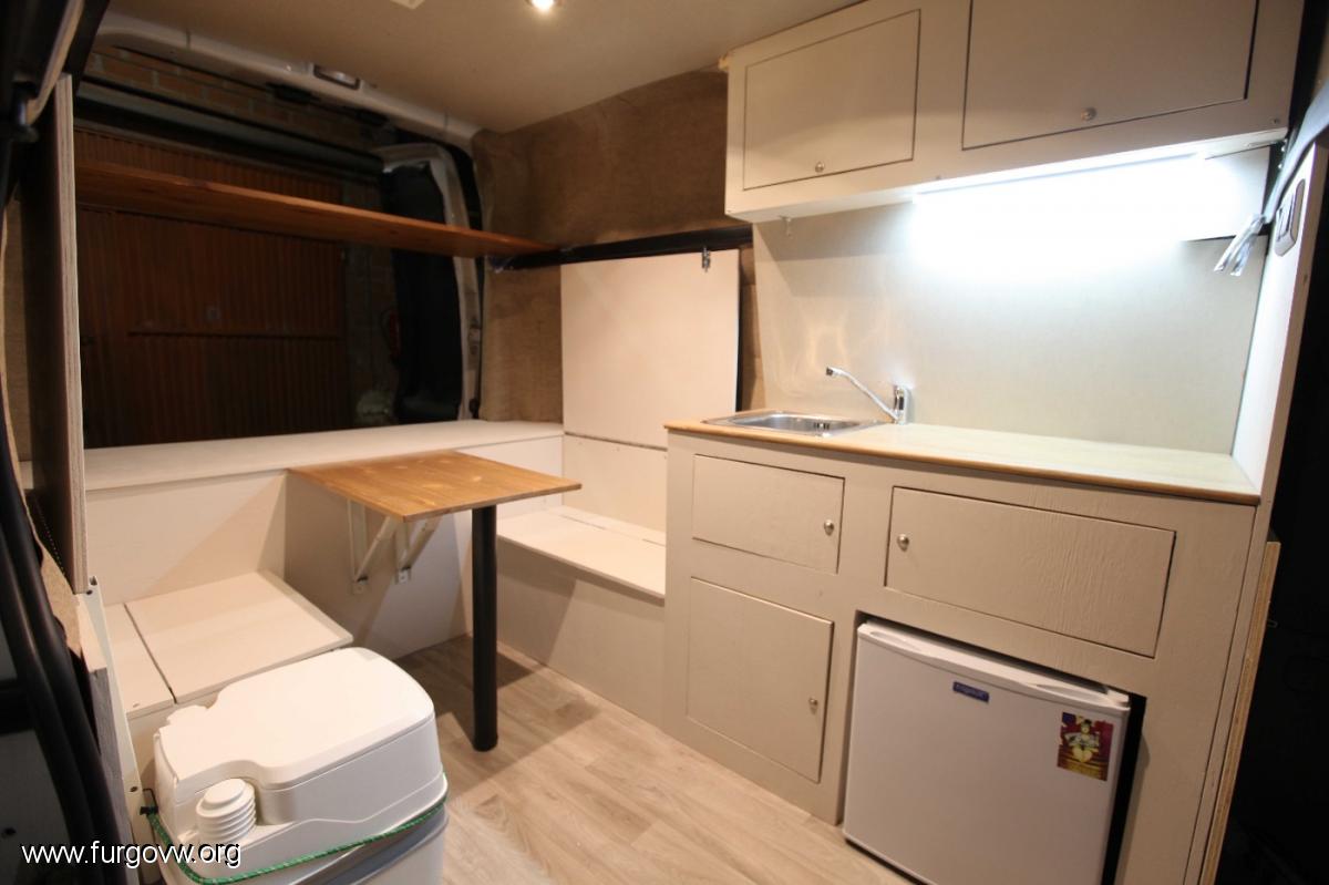

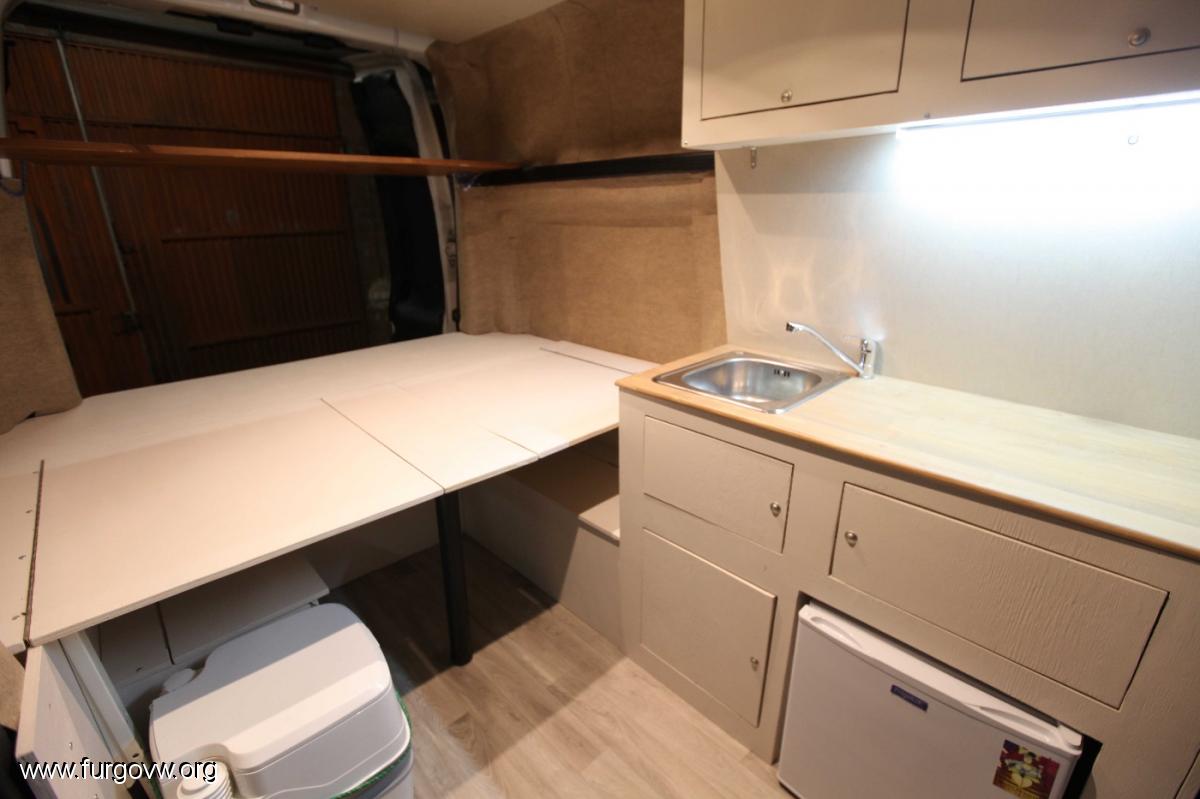

Hola Lluís
El LLit està aprofitant l'espai que donen les finestres. Concretament queden 1,80 que potser amb la moqueta i el kiaiflex ja és algo menys. Jo hi cabo justet justet, però com que el llit és ample puc dormir una mica en diagonal. La meva companya i cap de sobre i tb dorm algo en diagonal. Si fas menys de 1,80 és una bona opció per no perdre espai amb el llit.
Moqueta i kaiflex,...de moment aguanta però ja es veu que no són molt amics. Alguna part l'he a hagut de reforçar. Des de juliol que la tenim muntada i de moment aguanta prou bé!!
Fins ara!

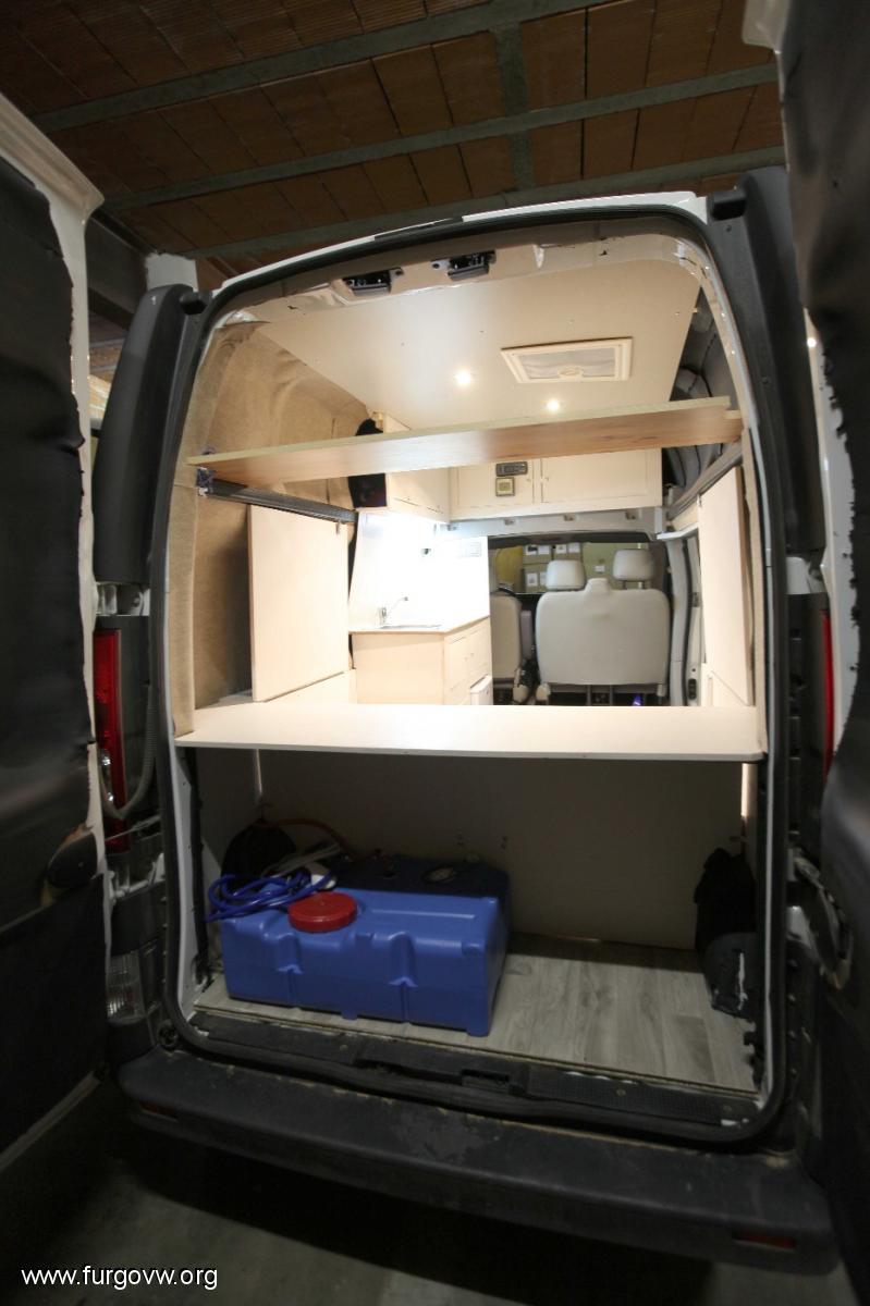

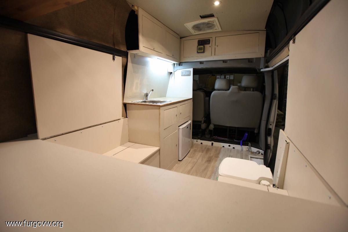

Mansuet
Se borraron algunas fotos.
Cuelgo de nuevo las ultimas. No tengo con los retoques finales y el matalás y todo el rollo pero podeis ver el video de todo el proceso aquí
