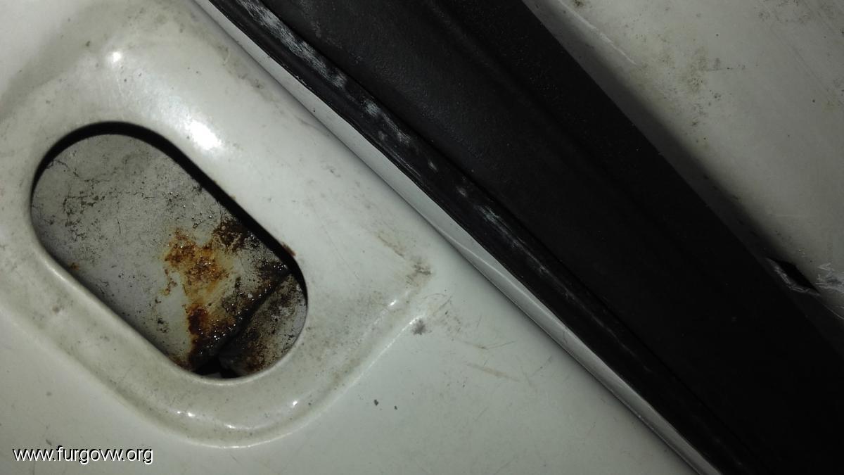

Entra por aquí (prepararos, que es para asustarse):
Lo negro que se ve a la derecha es la goma del portón trasero. A ver si así consigo que os situeis. Dentro del agujero donde se ve humedo y roña, hay justo unión entre chapas.
Alguien había visto esto?

Pufff, lo siento pero no consigo ubicarme con esa foto ¿podrías poner otra un poco mas desde lejos, para ver que zona es? ¿Has comprobado que no tengas la goma del portón rota o el pasacables suelto o roto?
Por ahí se puede meter humedad al interior.

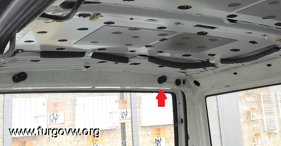

Si te llegas a aclarar te dan el premio VW a la excelencia. Lo he puesto difícil:
Es justo donde señala la flecha. Es la 'traviesa' que va de lado a lado de la furgo y que tiene unos agujeros vistos desde abajo (lo que muestro en la anterior foto).

Ah, vale, ahora lo veo claro, pues por ahí el único sitio donde pienso que pueda entrar (salvo que hayas taladrado algo en el techo) es bien por la goma del portón (la goma va montada sobre la zona donde la chapa hace un pliegue y se une la del techo con la trasera) bien por la zona del pasacables de las luces del portón, parabrisas etc..
Yo desmontaría la parte superior de esa goma y miraría a ver si se aprecian óxidos o restos de humedades, y lo mismo por el pasacables, el agua es muy cabrona y puede entrar por un lado y aparecer por el lado contrario.

CIMA acabo de cambiar la imagen. Señalaba donde no era, me había equivocado. La he puesto bien en el mensaje anterior.
Es esta:

No. Ahí tampoco es. Es que tengo la furgo en el taller y ando tirando de memoria para situarlo. Voy a buscar una foto mejor. Perdón por liar.
CIMA
¿esos, seguro?
La goma del portón en la foto de tu furgo está al lado del hueco, y en esta queda a una buena distancia
CIMA
jejeje, respondimos a la vez, a ver si centramos el agujero  .meparto, de todos modos mira la goma que te he dicho, que muchas veces es causa de que pasen humedades al interior.

Noviembre 09, 2016, 19:25:07 pm #28 Ultima modificación: Noviembre 09, 2016, 19:27:00 pm por GLazcano
Claramente no es ahí. Es donde había puesto la primera foto un poco más a la izda. Ahora la pongo bien en el sitio exacto.
Es esta:
Fijate bien que es en la parte horizontal de la chapa, no en la parte vertical de la puerta. En la foto no se aprecia, pero ahí hay un agujero. Si es que no estoy metiendo la pata de nuevo...
GL
Tengo LA foto:
Ahora sí que sí. Por ese agujero se ve lo de la foto feísima con agua y oxido.
