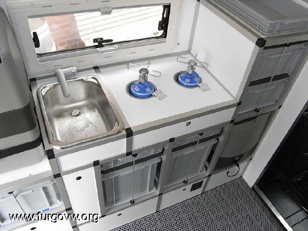

Esta vez vamos a prescindir de los tipicos tableros HPL en el interior. Vamos a realizar los muebles con perfiles de aluminio anodizado, conectores 3D de plastico, cajas Norma Euro y Alucobond.  Os dejo unas fotos del sistema montado por otros fabricantes Alemanes.
El suelo sera una lamina de vinilo en rollo sin juntas pegado con poliuretano liquido.
Aunque es un sistema más "frio" puede quedar bien combinandolo con encimeras de Bamboo o madera. Creo que vamos a usar este sistema en más de una celula porque es más ligero que la madera y ademas soporta agua.
Ya volveré más adelante con nuevos avances.
Saludos y gracias a todos.

Alucoqueeee? Vaya materiales que usas, ya he visto que se usa en construcción, mola!!
¿Con estas células cuando haces el proyecto de homologación lo haces para el vehículo en concreto? ¿No podrías por ejemplo tener 2 o 3 células y pones la que más te interese?
ta
El aluminio más ligero , ¿ Pero lo otro es madera u otra cosa ?
