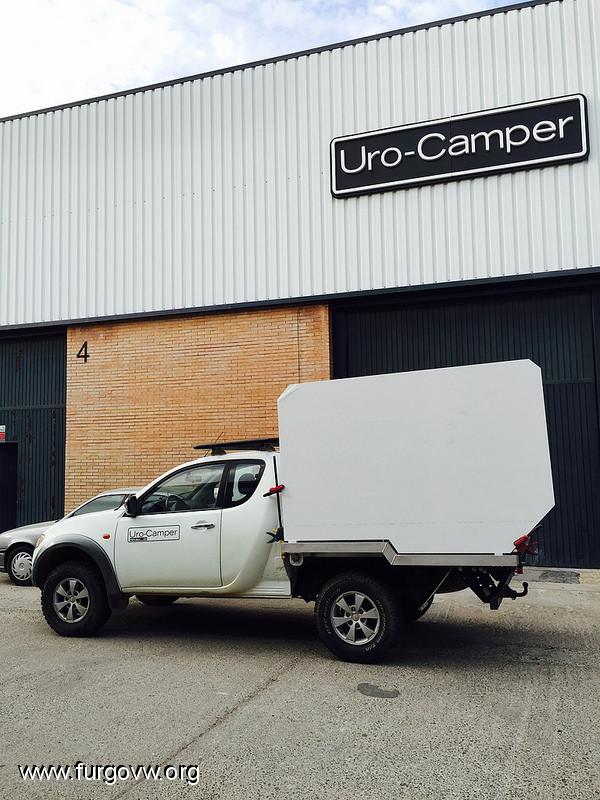

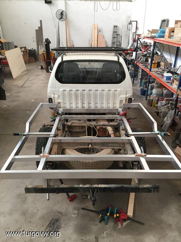

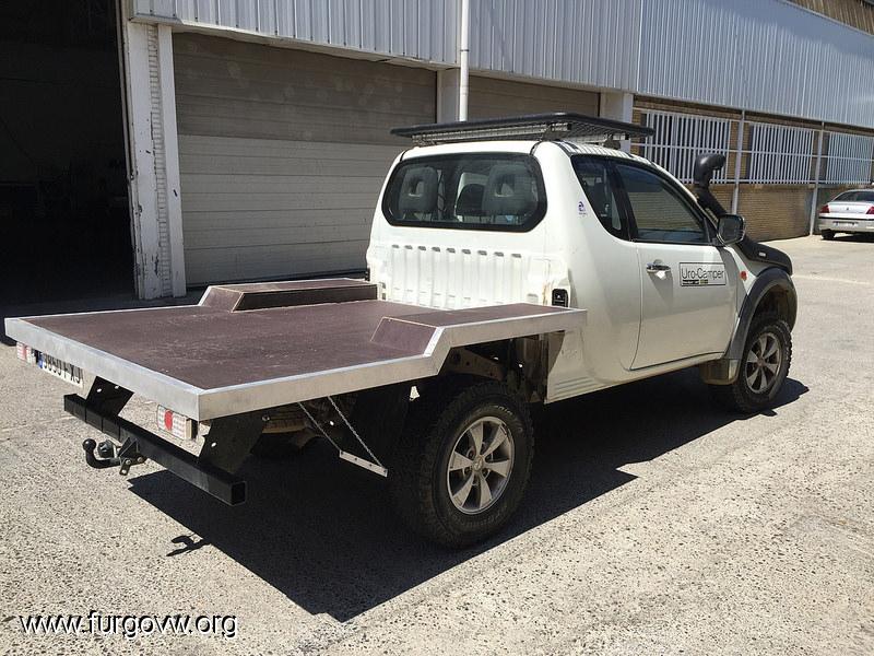

Perfileria de plataforma casi lista.
Despues le colocamos el tablero y la colocamos en la Mitsubishi temporalmente. Tambien le instalamos unos pilotos Led muy a lo tuning (horteras al maximo)

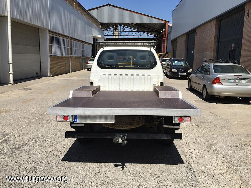

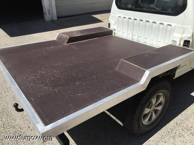

Aqui se ve mejor la plataforma casi terminada.
En esta ocasion hemos utilizado un panel sandwich más ligero que en casos habituales. Los experimentos con nosotros!!! Los paneles que siempre usamos son sandwich de espuma de poliuretano con ambas caras de poliester. Ahora usamos un sandwich de poliestireno extrusionado con ambas caras en PVC. Este panel es mucho mas ligero.
Colocamos el primer panel y lo situamos sobre la plataforma para ver como queda visualmente.

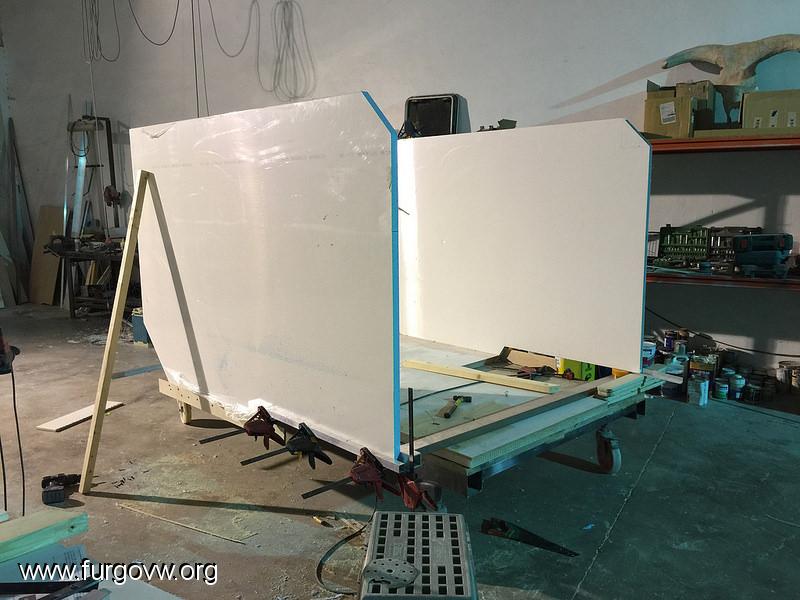

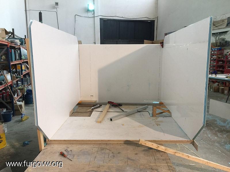

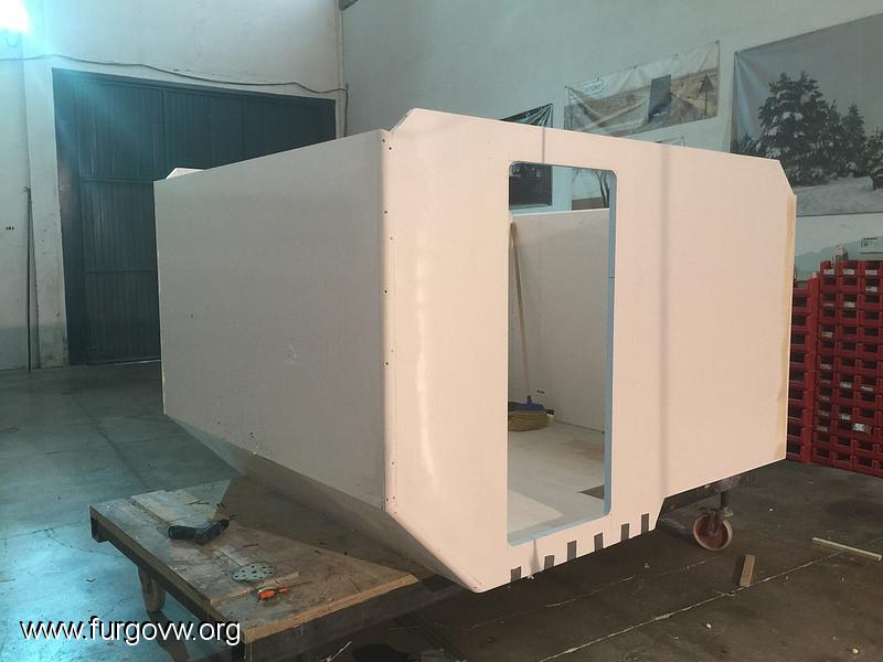

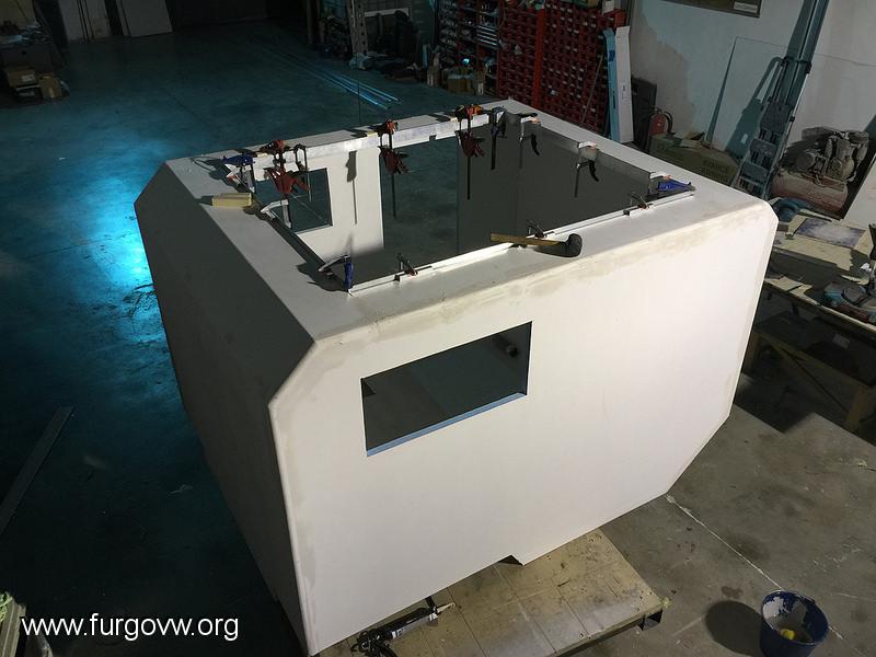

Y tras ver que encaja bién .... comenzamos a cortar y ensamblar paneles.
El techo de la celula es elevable y descansa cuando esta cerrado sobre la pieza perimetral que veis en esta foto. Esta franja peripetral tiene dos funciones. La primera es de apoyo para el techo y anclaje del tejido que despues se pondra. La segunda es de anillo estructural que casi completa las 6 caras del cubo. Si no lo tuviera la celula seria mas ....."maleable" estructuralmente hablando.
