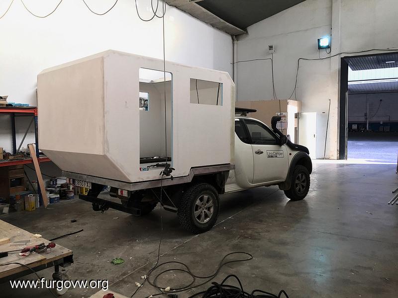

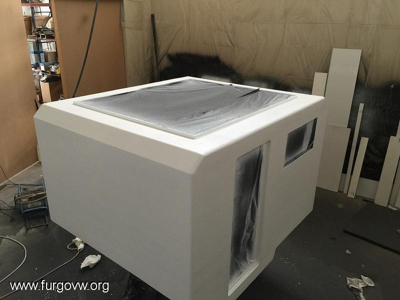

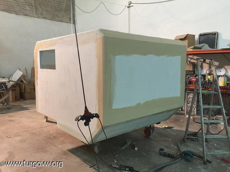

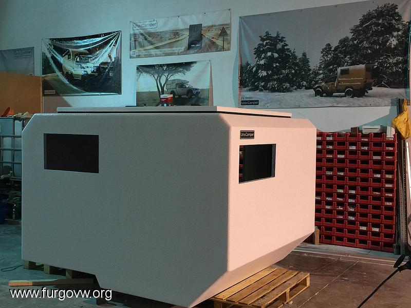

Aun con la celula sin terminar la montamos sobre la plataforma del vehiculo para ir viendo el aspecto.

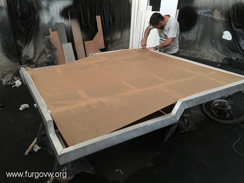

Tras ver que todo encaja bien procedemos a laminar con fibra de carbono y enmasillar todas las esquinas.
Por ultimo acabamos el cuerpo de la celula con una capa de polimero plastico de poliurea y pintamos en blanco.

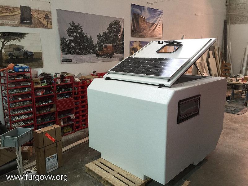

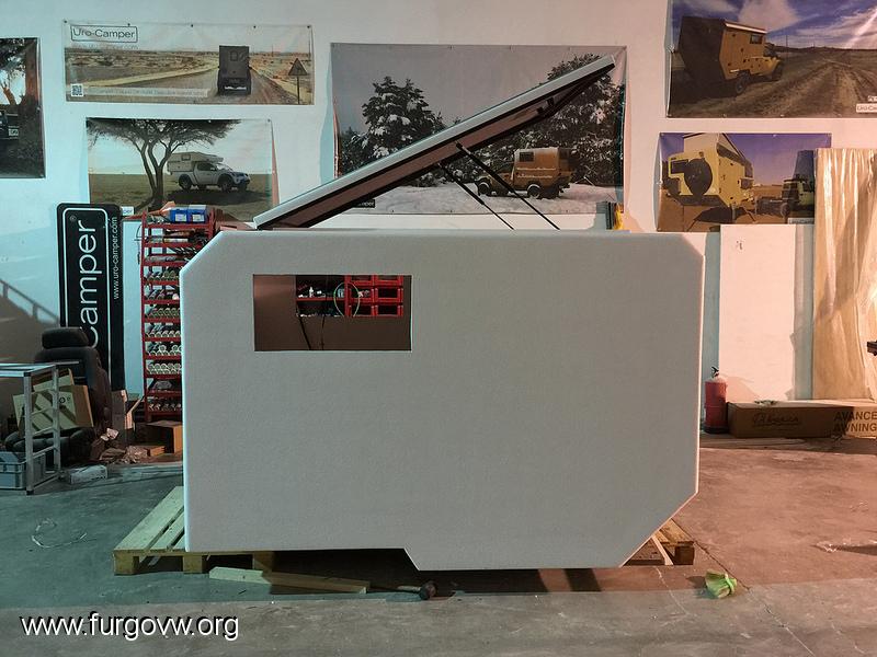

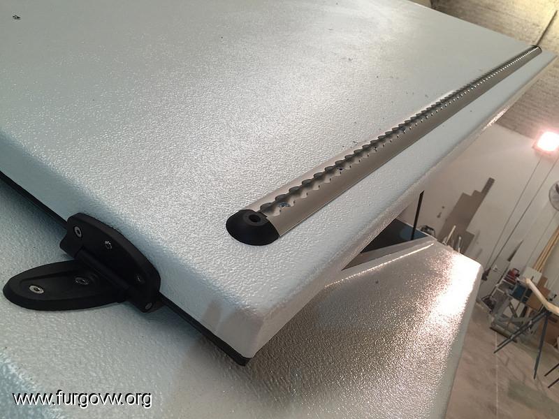

Enmoquetamos el techo. Con esto se mejora la acustica interior de la celula y ademas se evita condensación en el techo. Despues lo colocamos.
Alea iacta est

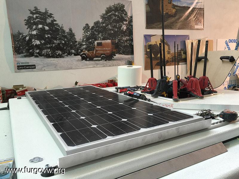

Aqui se ve el techo ya instalado y elevado gracias a los amortiguadores.

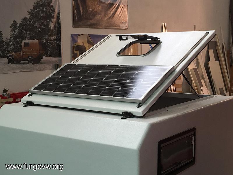

Un detalle del techo. Guia de amarre y fijacion de accesorios instalada. Nos viene bien para instalar posteriormente el panel fotovoltaico o una baca.
También instalamos la escotilla nautica y ventanas.

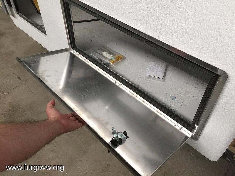

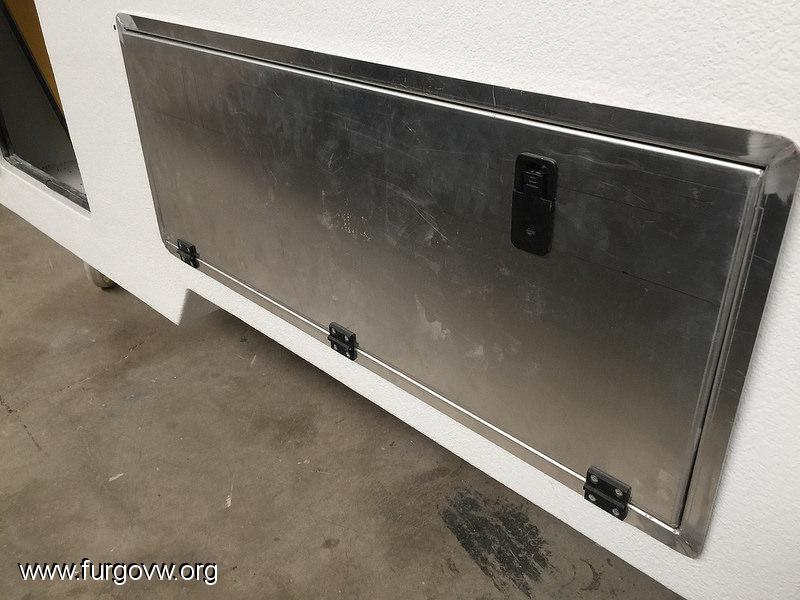

Compuerta lateral de aluminio.
Queremos tener una gran compuerta lateral exterior. Servirá para acceder a la bodega y ademas como mesa exterior para cocinar. Fabricamos una primera pieza pero esta no nos gusta.

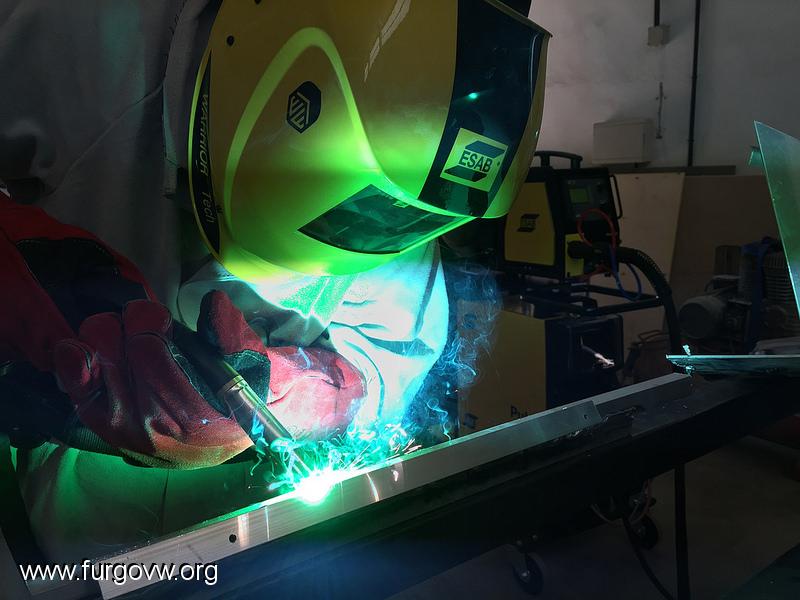

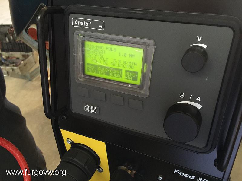

Soldamos con Tig o Mig en función de si la pieza es cosmetica o no.  Cosmetica es cuando va vista y la soldadura debe quedar bonita. Cuando no es cosmetica y queremos correr usamos Mig.
Alea iacta est
Uro-Camper
Aqui veis la puerta lateral que es grande para que sirva de mesa exterior y cocinar sobre ella.

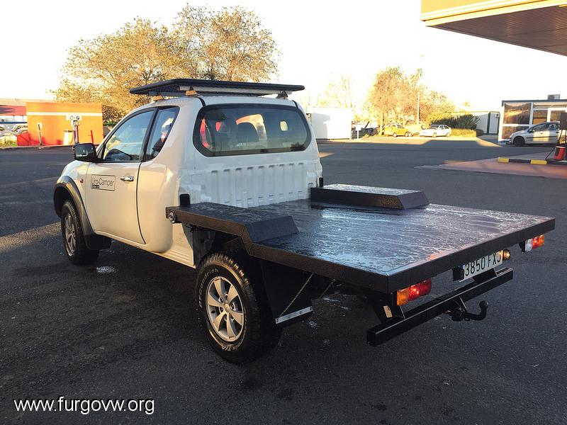

Esta puerta no me ha convencido asi que ya no está y estamos fabricando otro tipo.

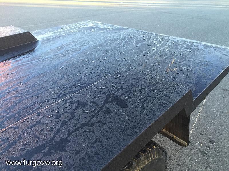

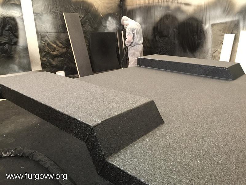

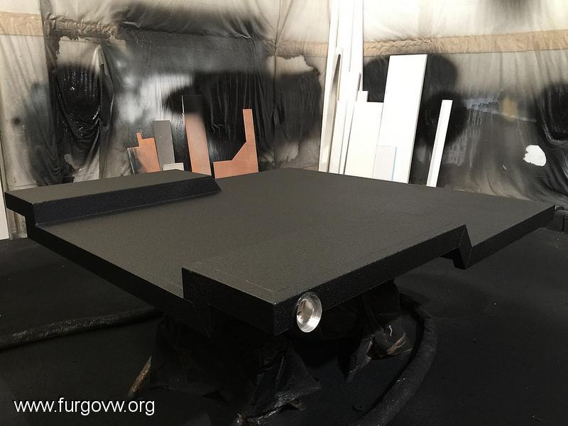

Desmontamos la plataforma del vehiculo para soldarle el porta boca de llenado de combustible y darle un tratamiento superficial con Rhilo Liner.
Cubrimos todas las partes que no queremos sean aplicadas.
Aqui ya está revestida con Rhino Liner.

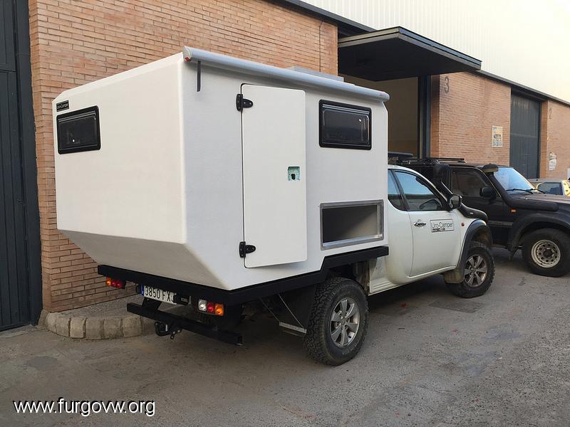

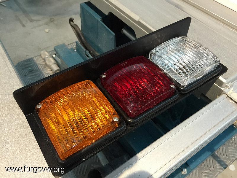

Y como los pilotos traseros no me gustaban..... los cambié por estos que son de Caterpillar. Superresistentes con carcasa de acero y tulipa gruesa.
Y aqui tenemos el vehiculo con la plataforma acabada.
Alea iacta est
Uro-Camper

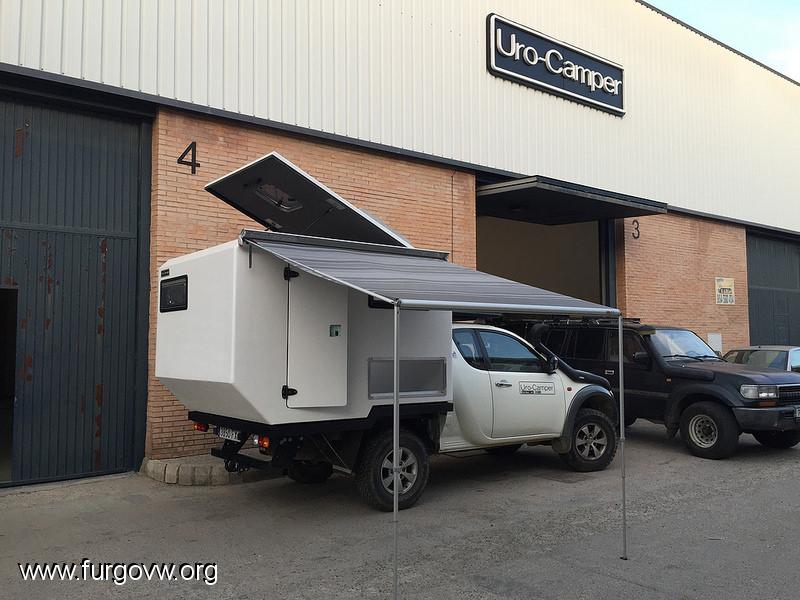

Y claro...... montamos de nuevo la celula....
