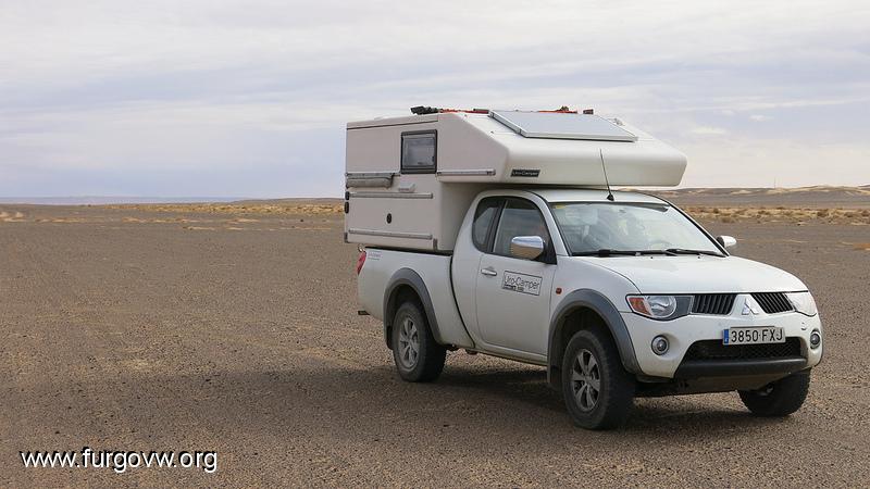

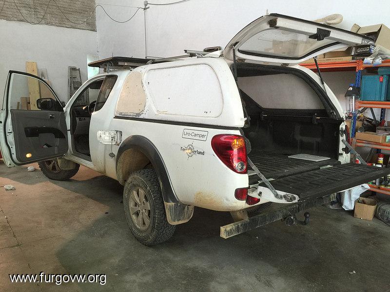

Os presento al vehiculo con el que habitualmente me muevo. Es una Mitsubishi L200. Aqui la veis en Marruecos con una celula que tenia y se vendio en Alemania.

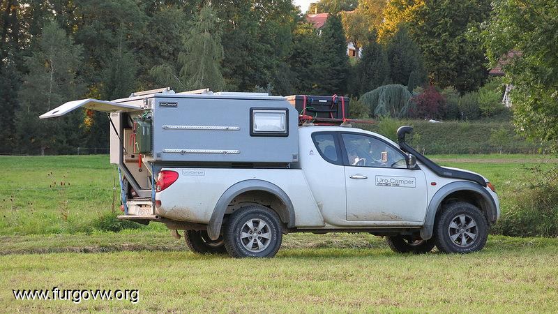

También tuvo otra celula más pequeña y ligera.....ideal para meterse por bosques y gracias a su menor peso ...dunear en el desierto....también acabó en Alemania.
Ahora queria algo más de espacio y poder usar el vehiculo para otras labores. Por lo tanto tendriamos que fabricar una plataforma de carga que sustituye a la caja original del vehiculo.

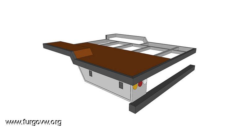

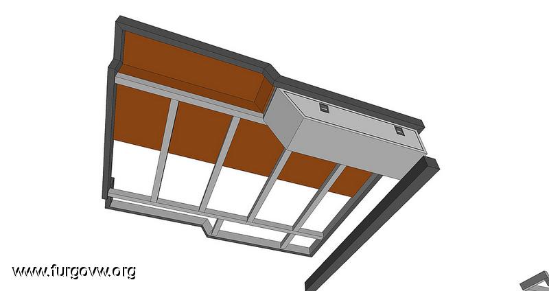

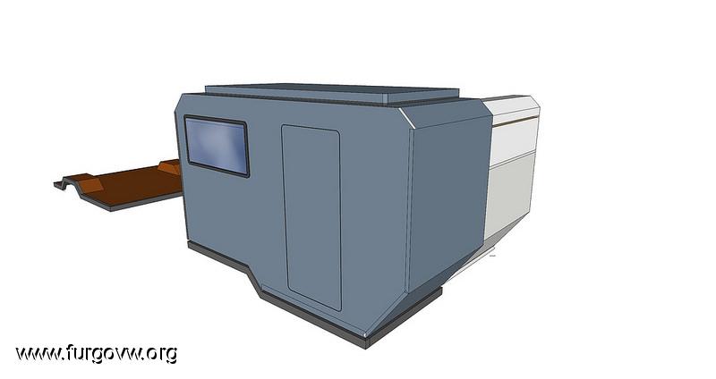

Aqui los primeros bocetos...

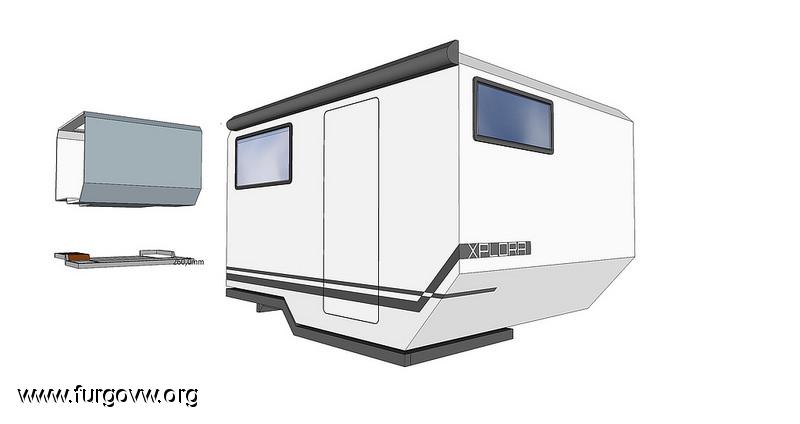

Blanco mejor.... ¿Porque?  Normalmente nos movemos por el sur y Marruecos. El color blanco es mas frio al reflejar una gran parte de la luz y por tanto la celula se calenterá menos.
Aqui la plataforma. Fabricada en aluminio, tablero fenolico y recubrimiento Rhino Liner Extreme. Llevará un par de cajones laterales en aluminio para guardar cintas, herramientas etc.

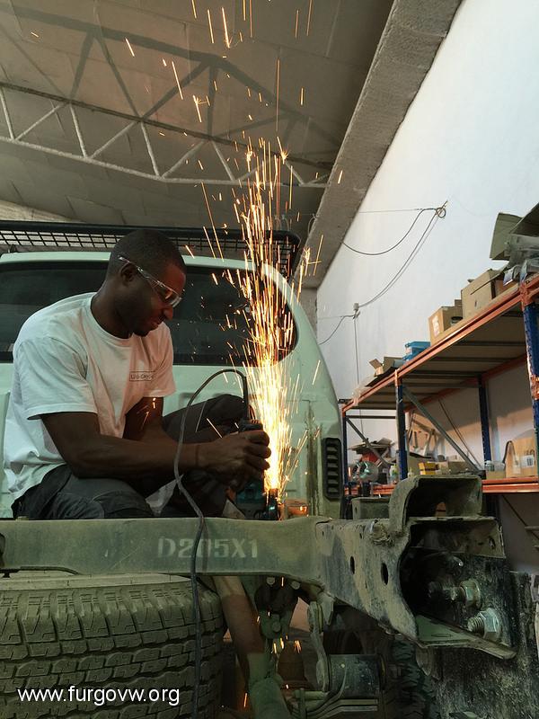

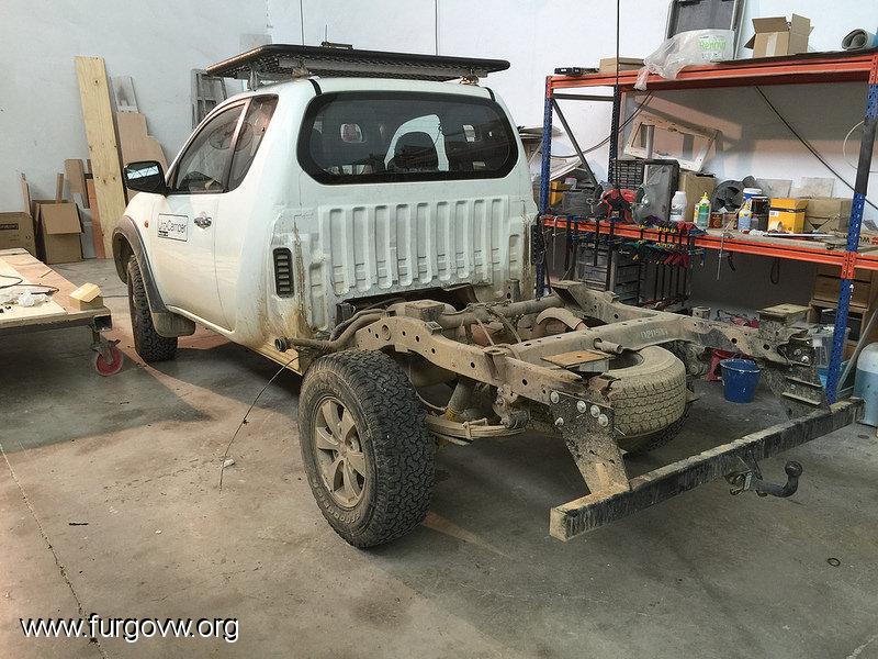

Lo primero fué retirar la caja original....

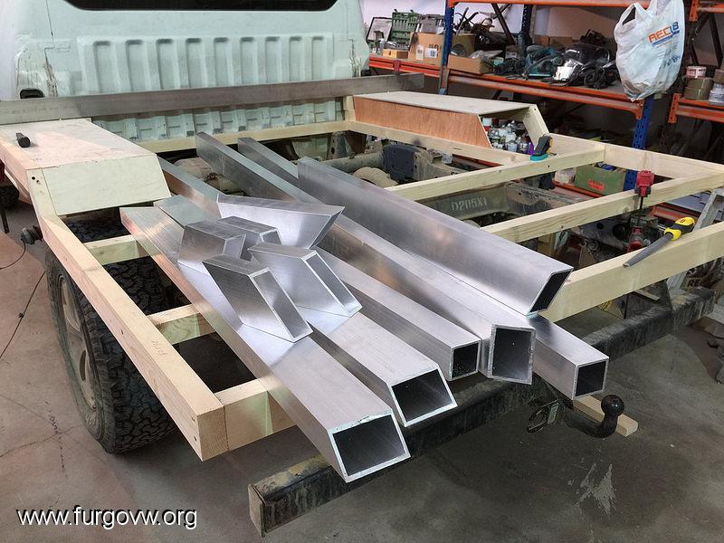

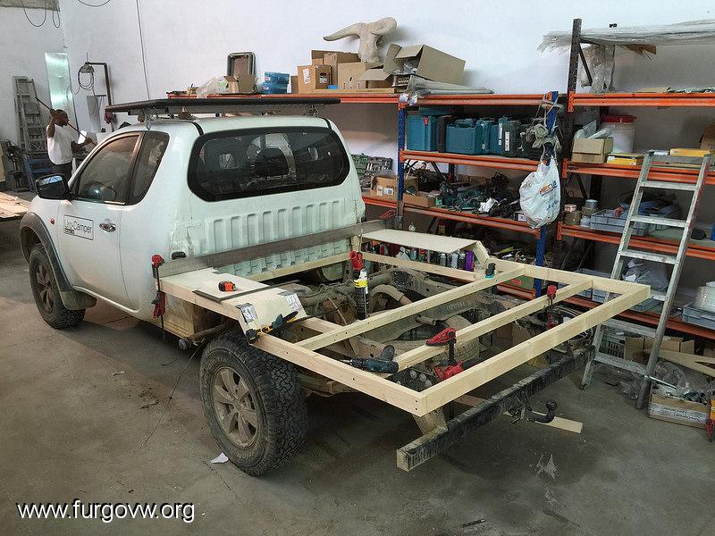

Y fabricar en madera una maqueta de la futura plataforma. De este modo vemos como haremos los anclajes al chasis y podemos corregir errores de diseño.
de camino estirpamos algunas cosillas que los sres de Mitsubishi pusieron por error..... aficionados... :-)....menos peso!!!

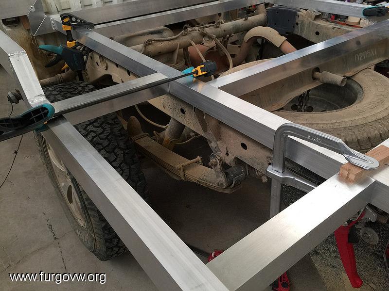

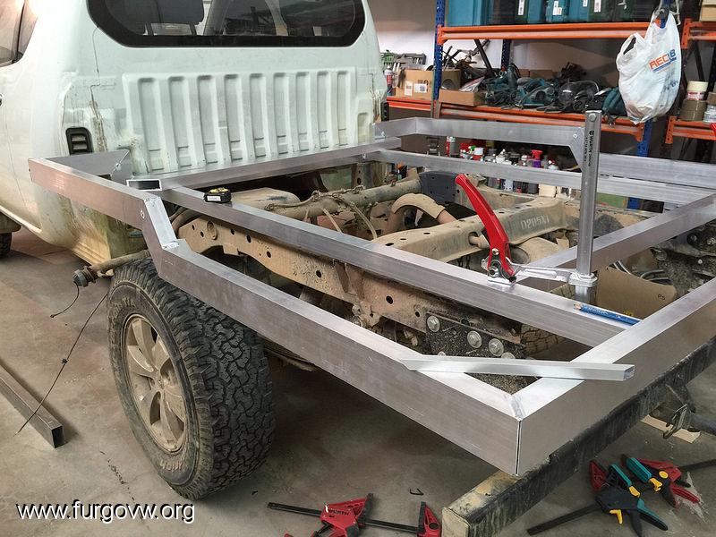

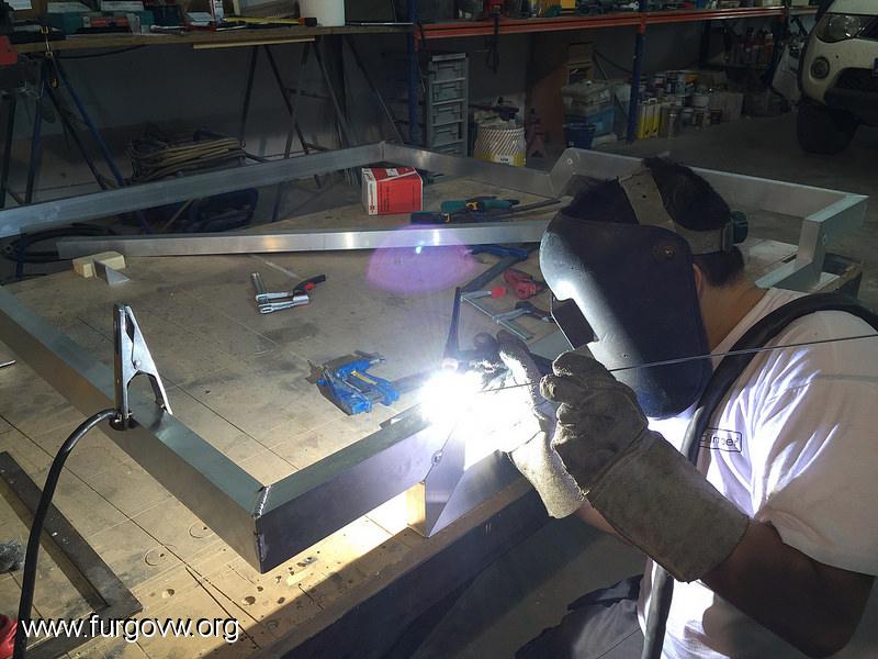

Una vez visto donde irán los anclajes y que todo cuadra correctamente procedemos a cortar las piezas que van a componer la plataforma.
Y la vamos montando sobre el vehiculo punteando con Tig.
