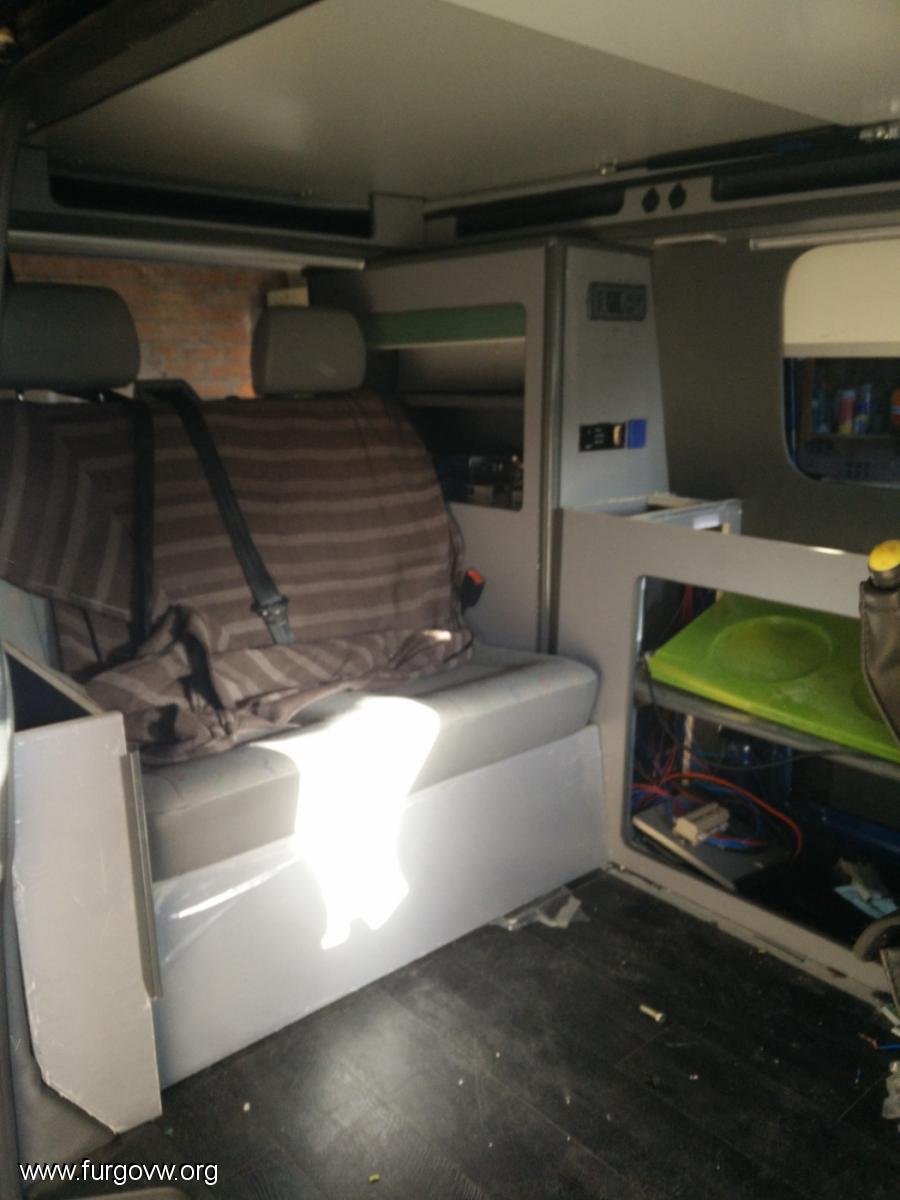

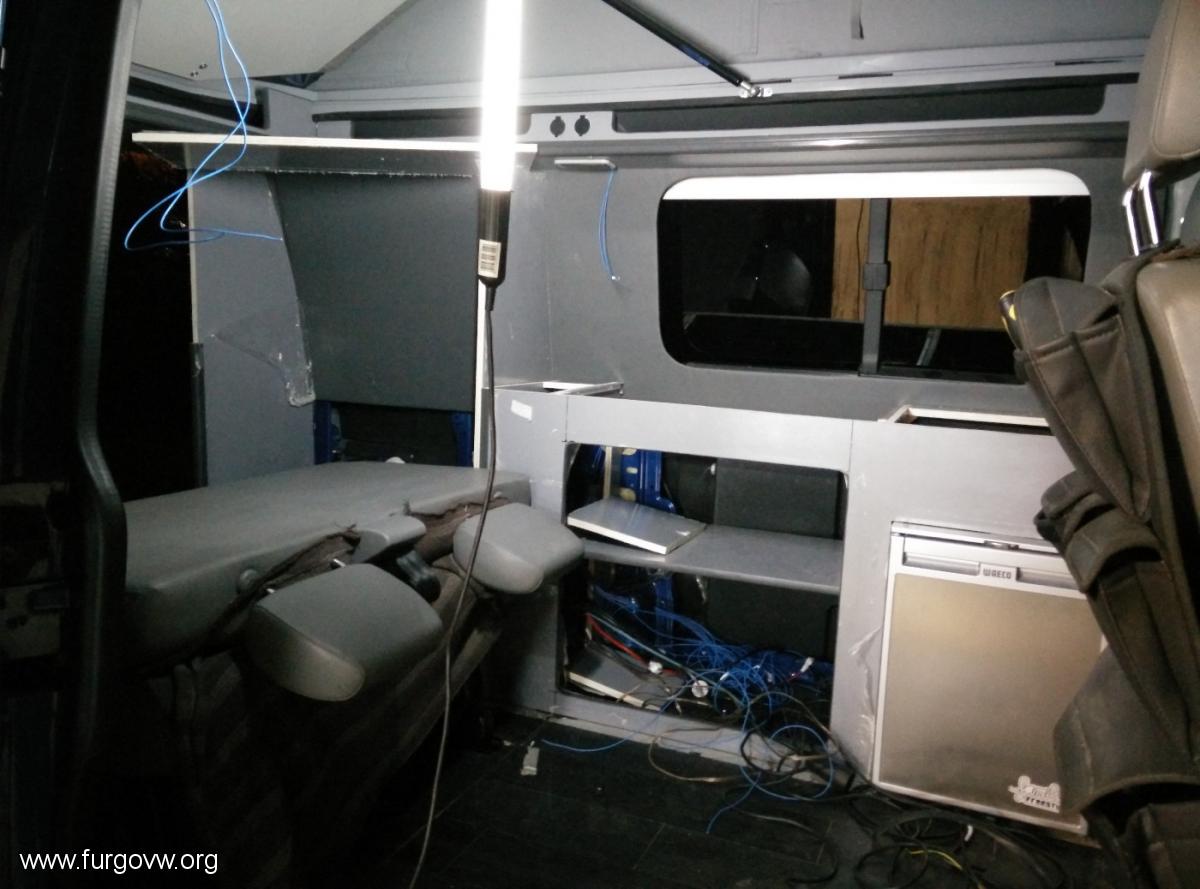

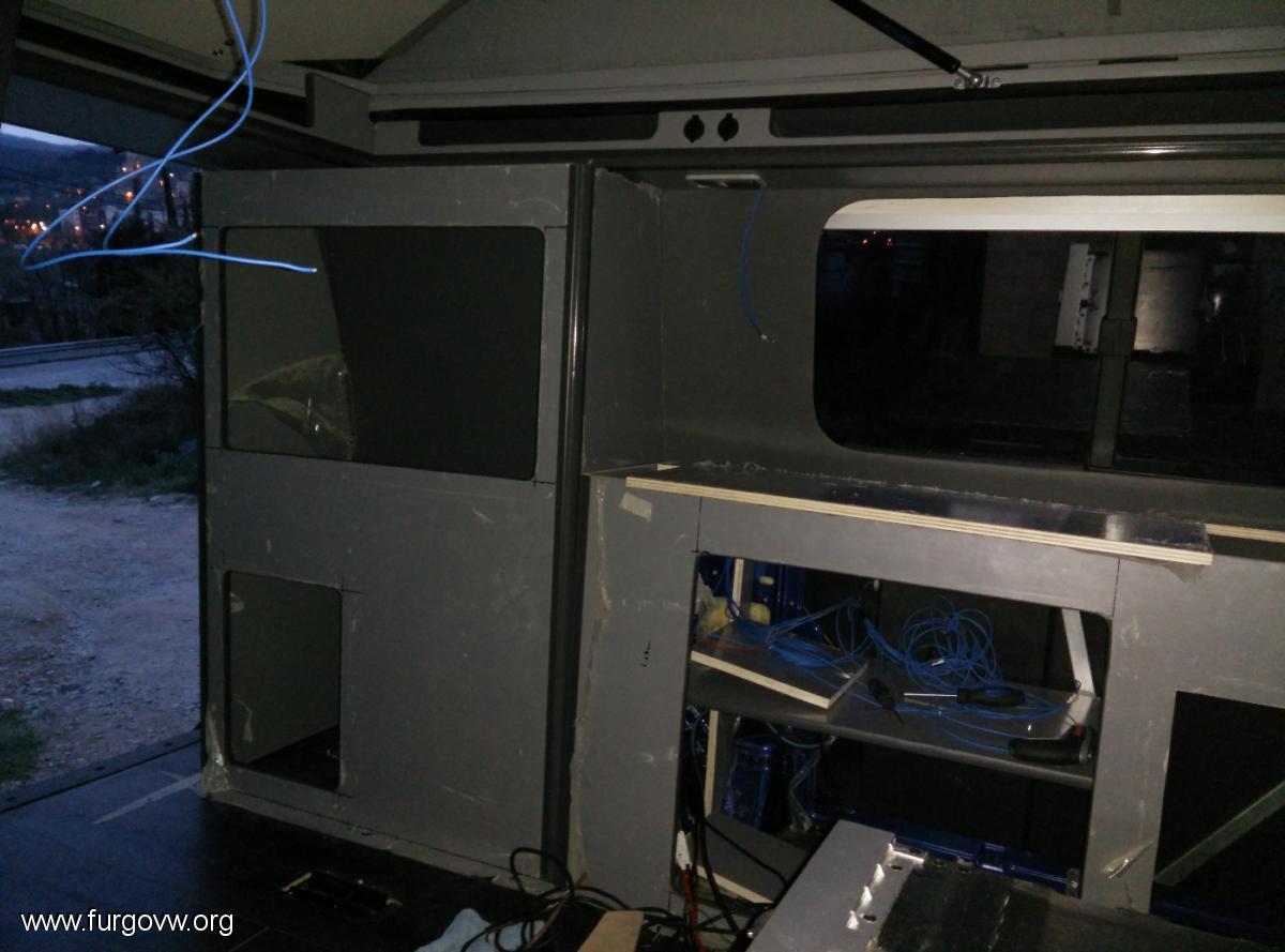

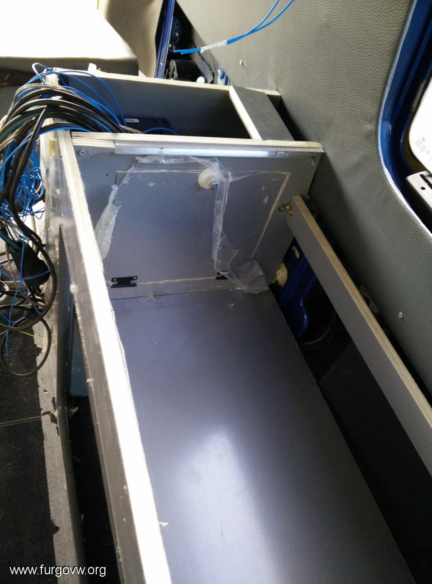

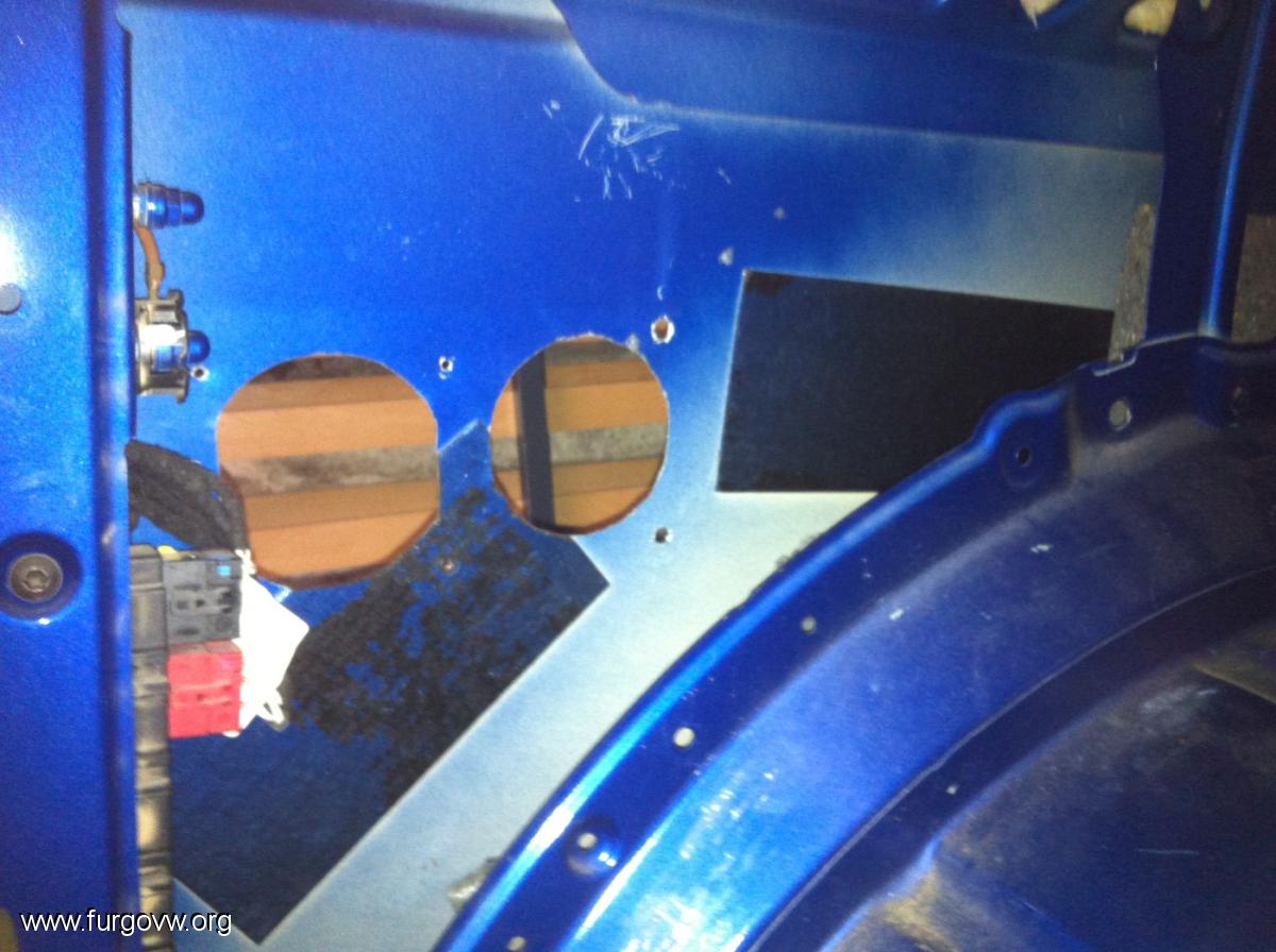

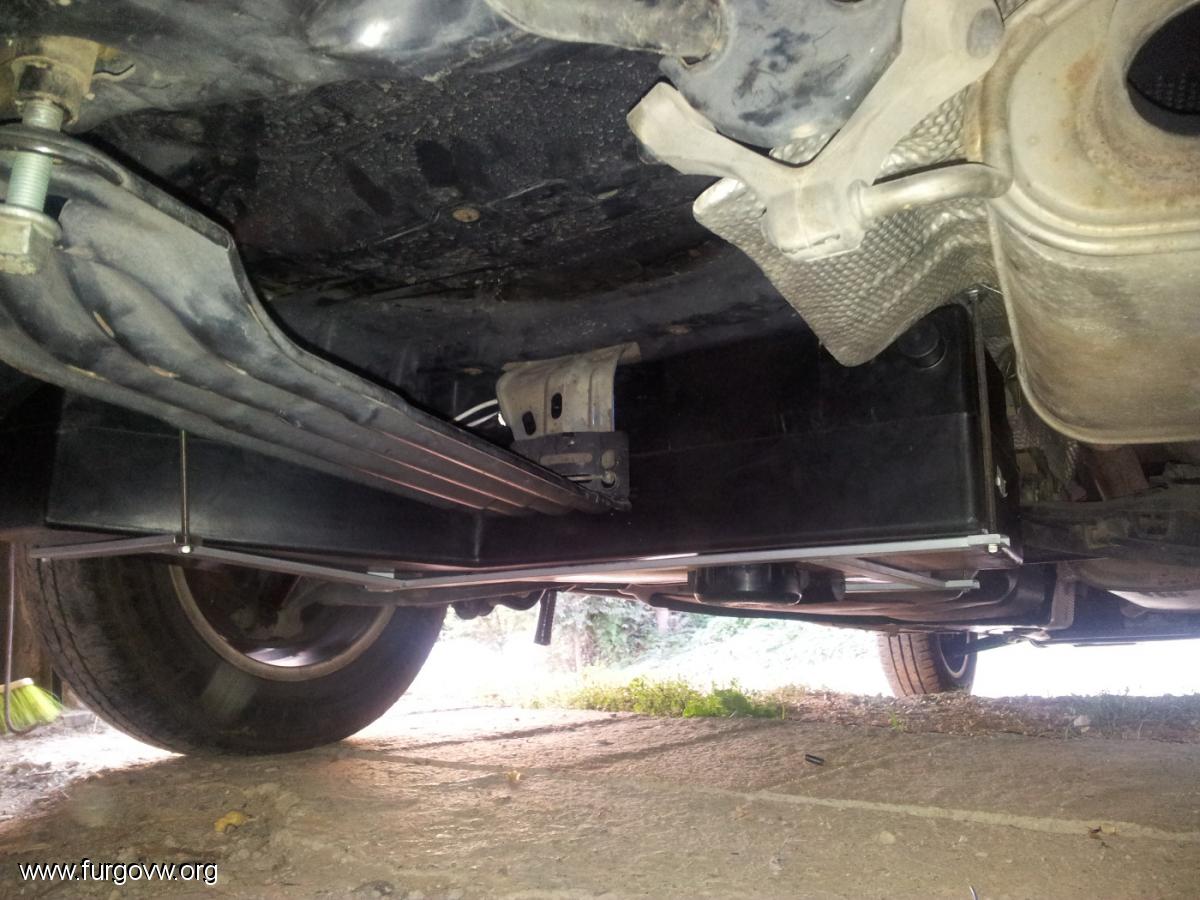

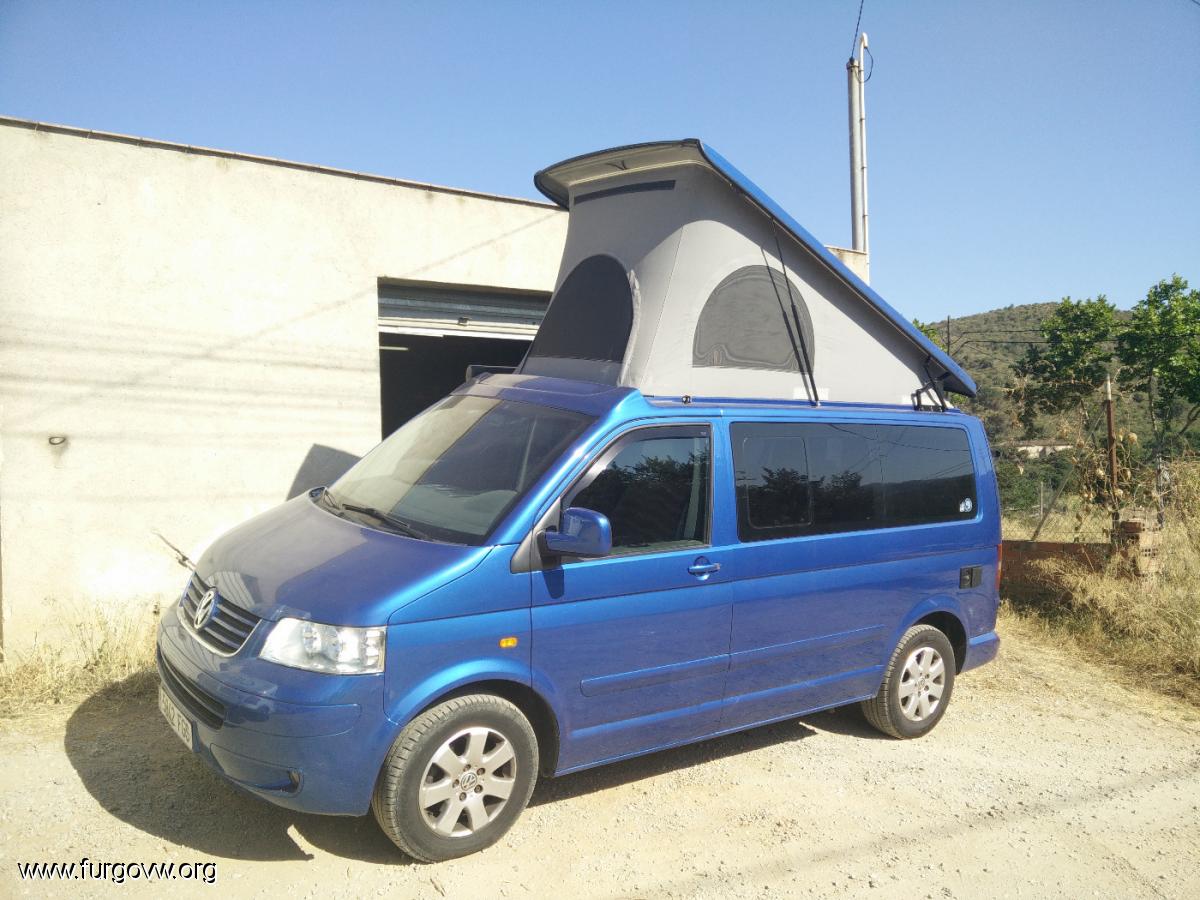

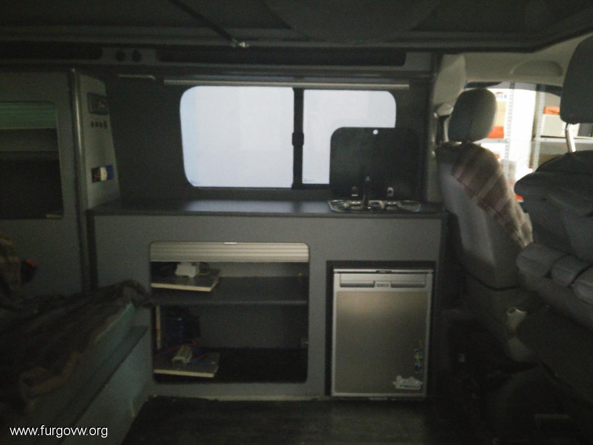

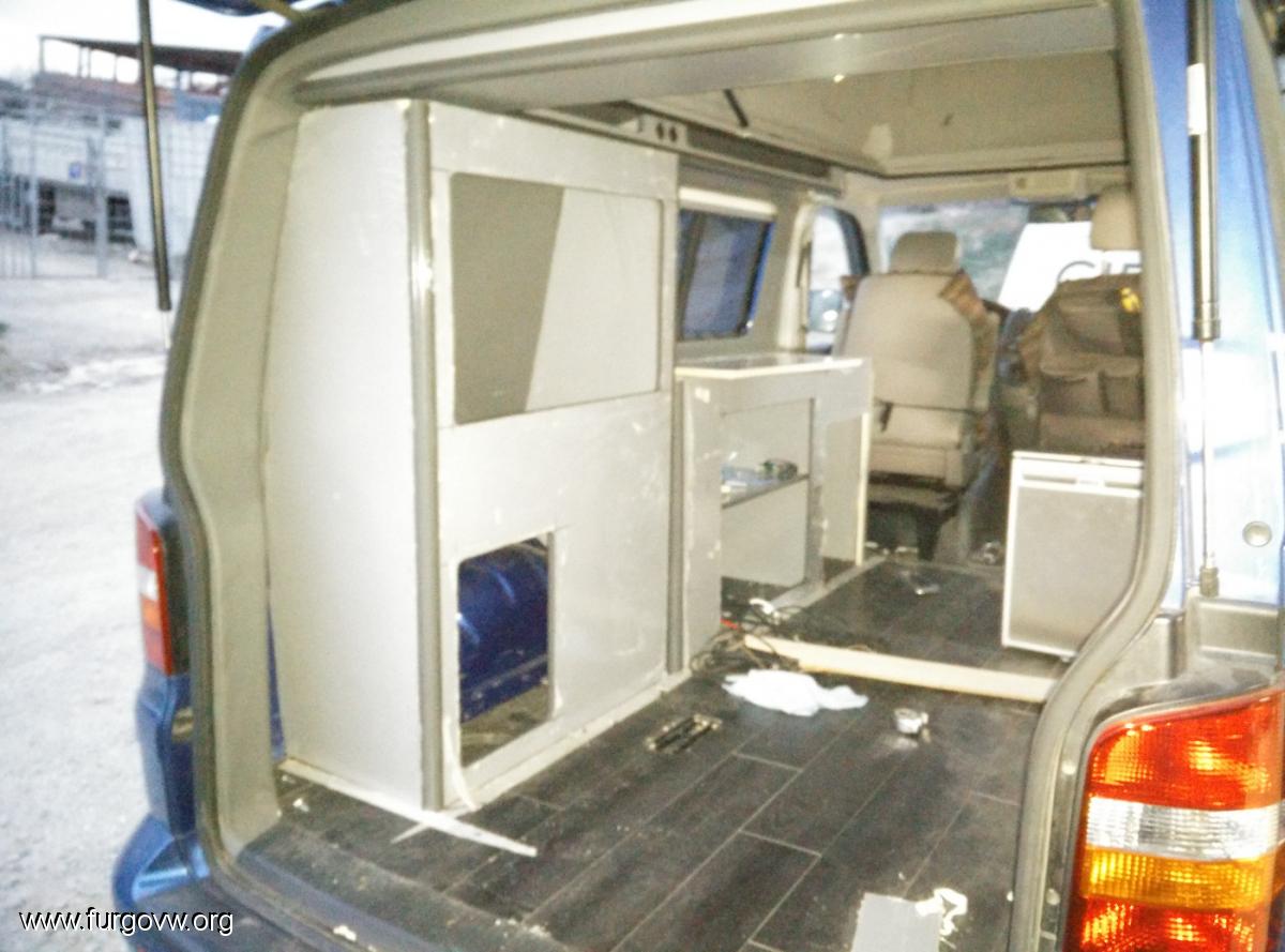

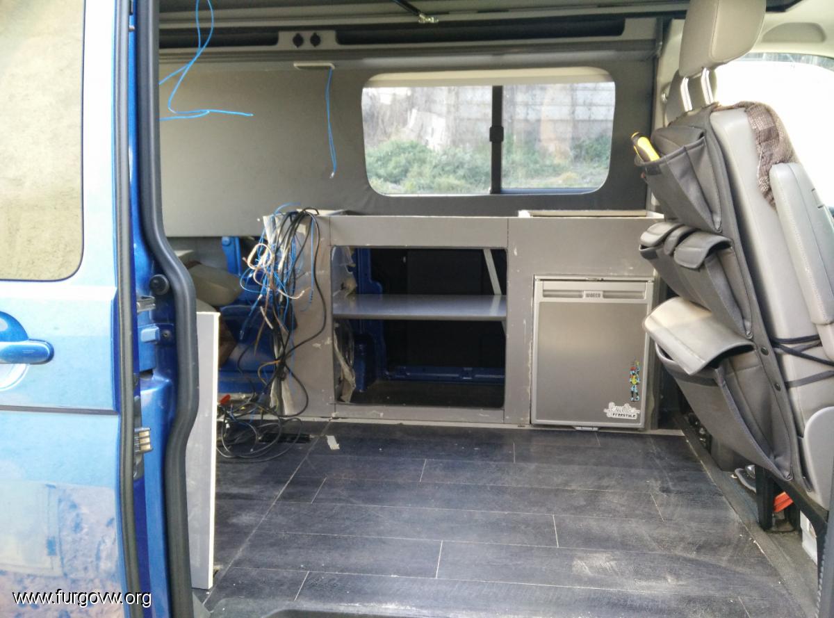

Después de mantenerme unos años en la sombra del foro, buscando, leyendo, etc... este pasado Julio finalice por fin la camperización de mi VW T5! Solo he tardado 2 años y medio!! Y ya hace 9 que la tengo casi nada...
Bueno, la camperización consta de lo siguiente:
Revestimiento

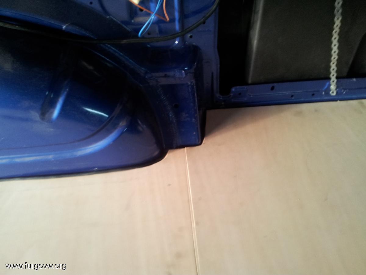

- Aislamiento térmico (laterales y suelo).
- Revestimiento del vehículo (laterales, techo y suelo).
Agua

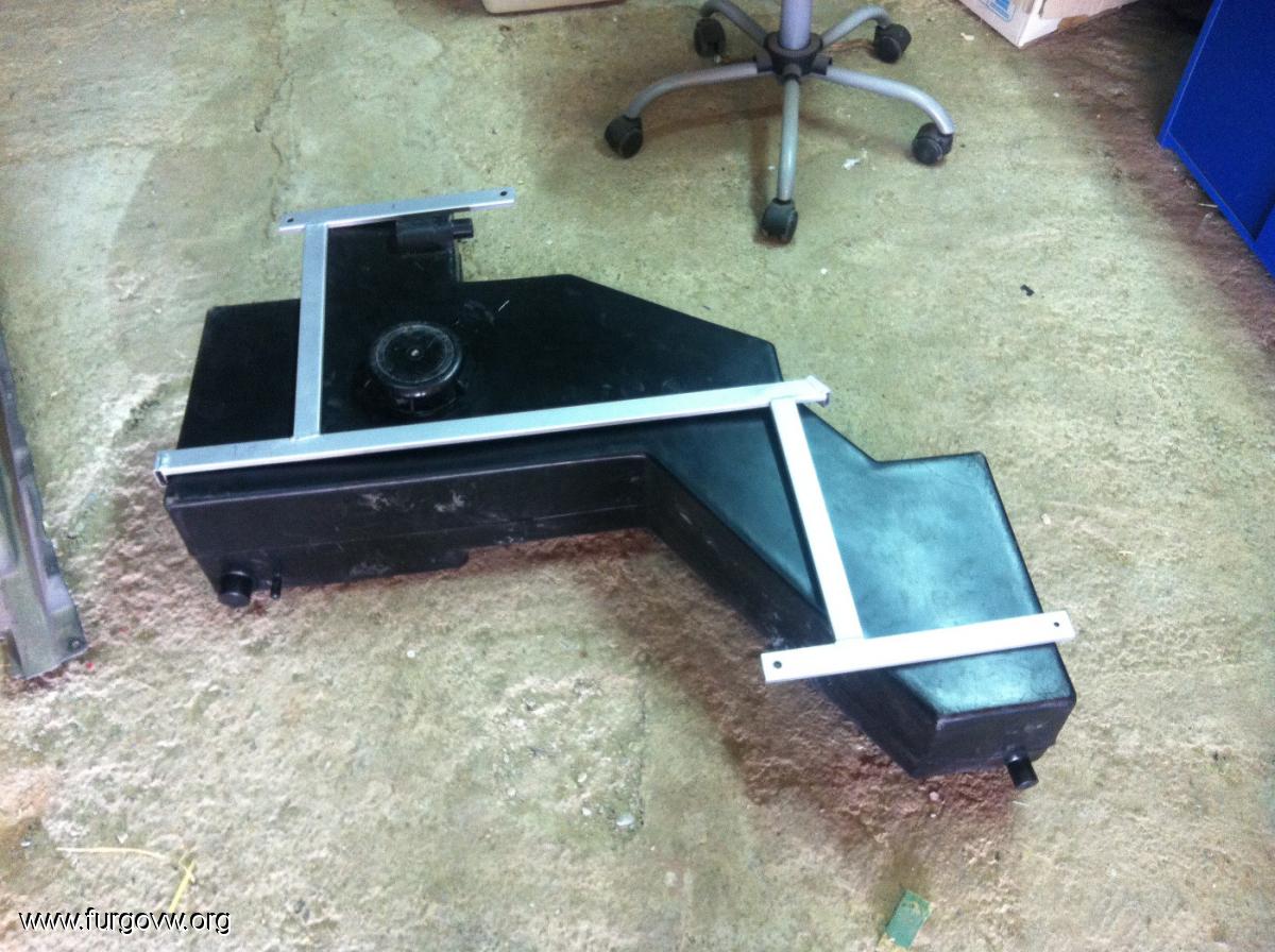

- Depósito aguas limpias 60 litros.
- Depósito de aguas residuales 27 litros.
- Instalación en el exterior del vehículo zona trasera, lado izquierdo de una bocana con tapón para el llenado del depósito de aguas limpias.

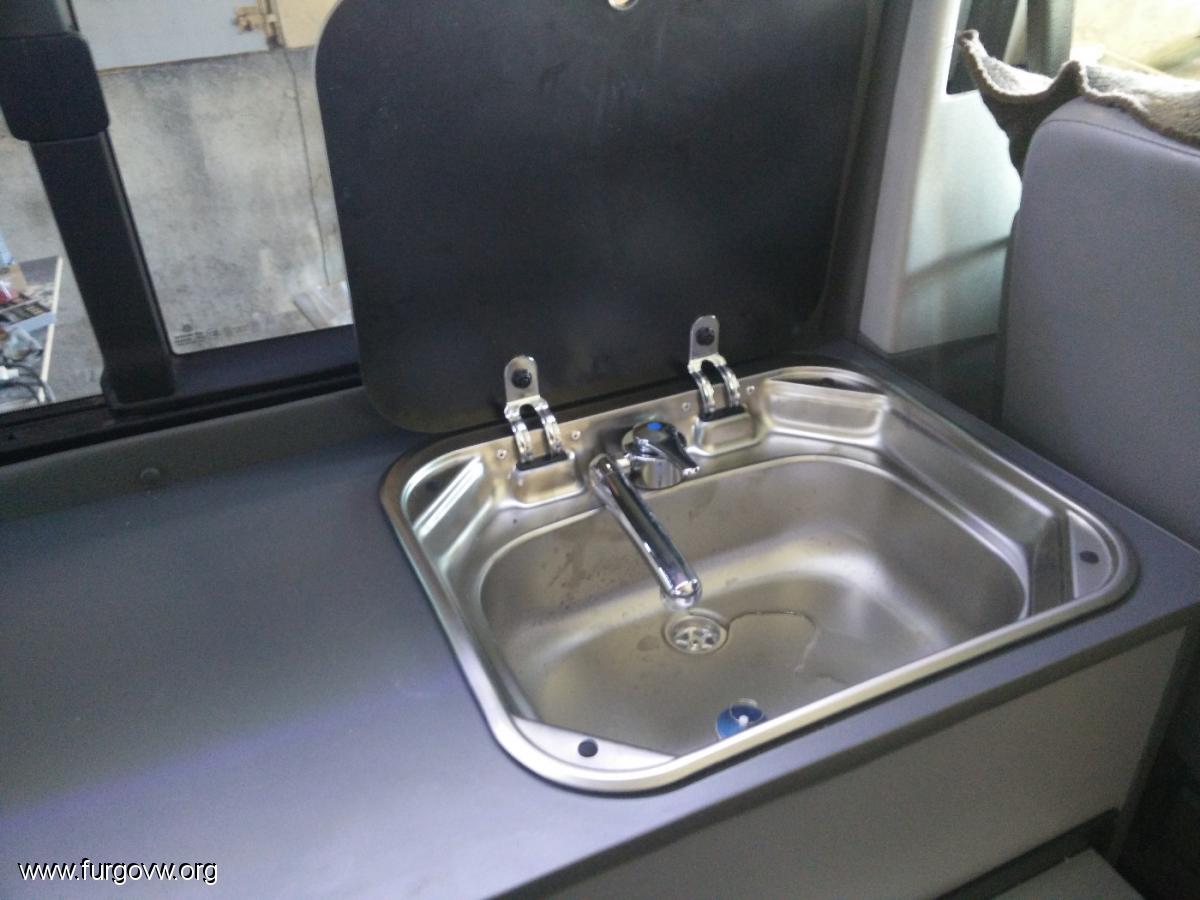

- Instalación pica.
- Instalacion Kampa para ducha exterior.
- Instalación válvula automatica para drenaje depósito aguas grises.
Electricidad
- Centralita CBE PC100.
- 2 unds. toma 12V en altillo.
- Iluminación con luces led posicionadas en altillos.
- Instalación  220V.
- Toma de corriente 220V en mueble ropero y otra en alojamiento mueble encimera.
- Inversor de corriente 12-220V 600W en alojamiento mueble encimera.
- Cargador de baterías CBE  instalada en alojamiento mueble encimera
- Instalación toma exterior con tapa para toma 220V.
- Placa solar 140w
Muebles

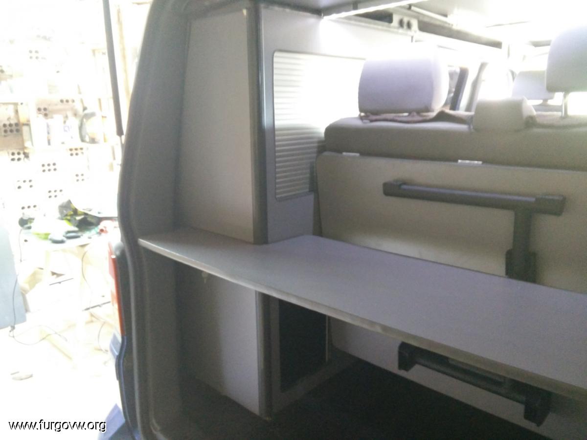

- Encimera fregadero-nevera
                 - encimera.
                 - fregadero con mando de agua fría.
                 - armario estantería bajo encimera.
                 - nevera waeco CR50 50 litros 12V bajo encimera.
- Mueble ropero.
- Altillos en parte trasera y lateral izquierdo.
- Arcón en lateral asiento trasero
- Cajón bajo asiento trasero.
Techo elevable SCA 190 montado en taller.
Hay van algunas fotos del montaje (disculpad la calidad de imagen)...

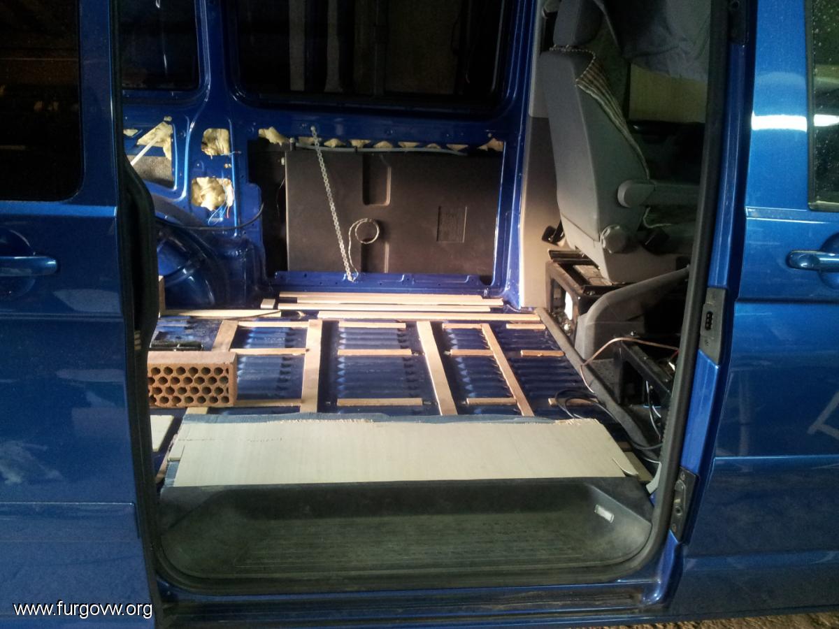

Suelo

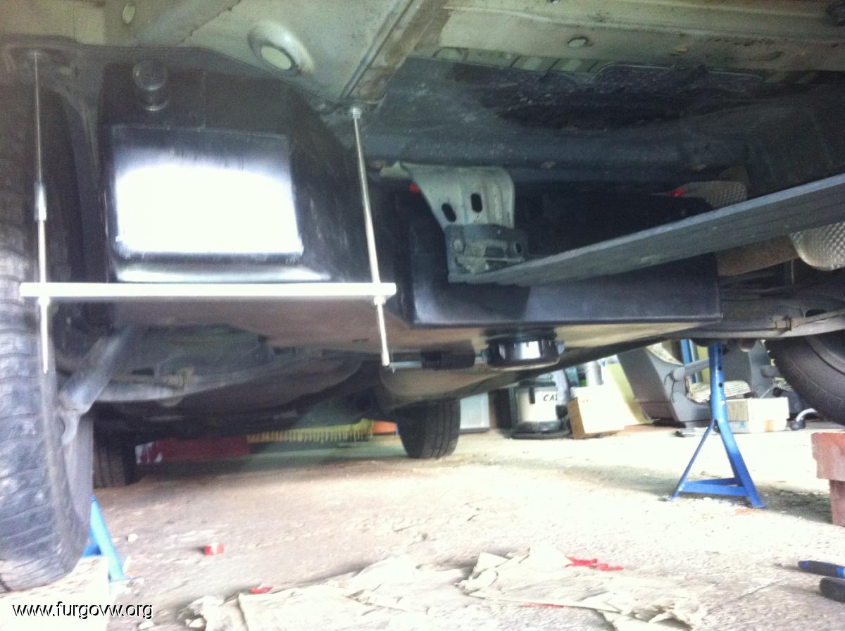

Depósito agua limpia

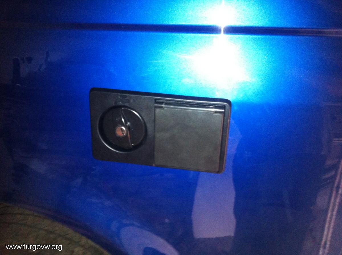

Toma exterior 220V y llenado de agua

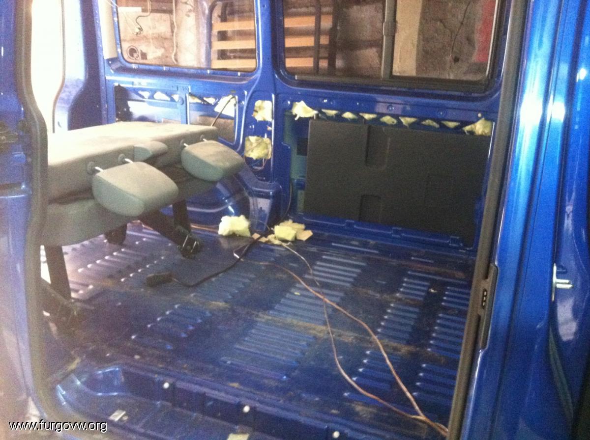

Déposito aguas grises

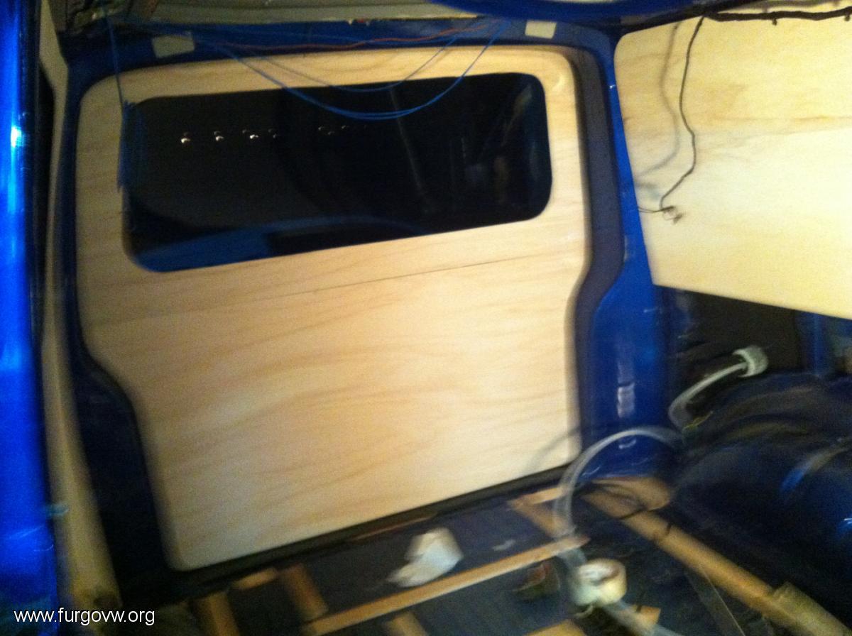

Revestimiento

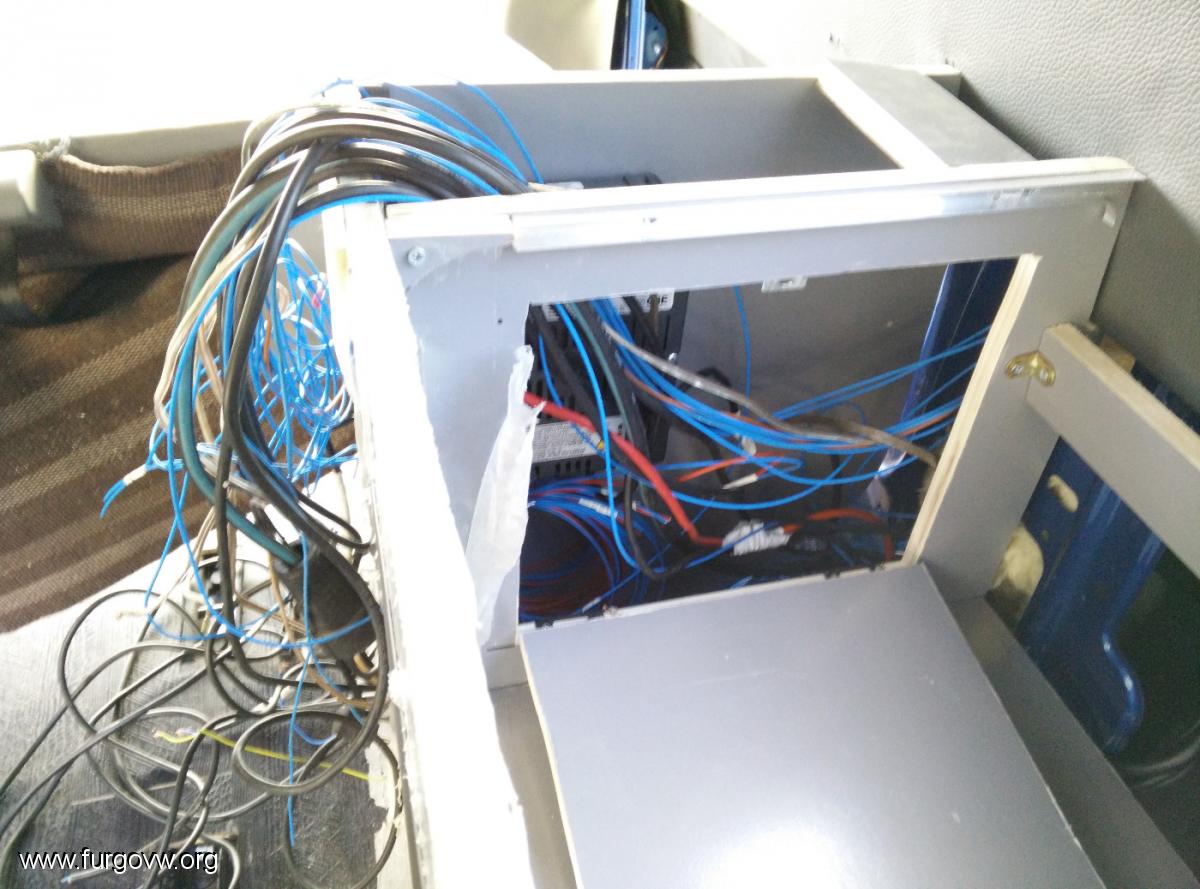

Muebles
Acabada...
Camperización FreeRoad VW T5 ----> http://www.furgovw.org/index.php?topic=308140.0

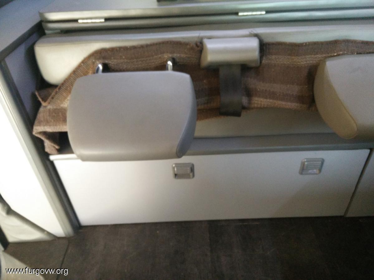

...¿de que configuración has partido para el asiento en esa posición?
una de la cama desplegada y lista  .fotografo molaría
¿eres carpintero, no ?   :o :o

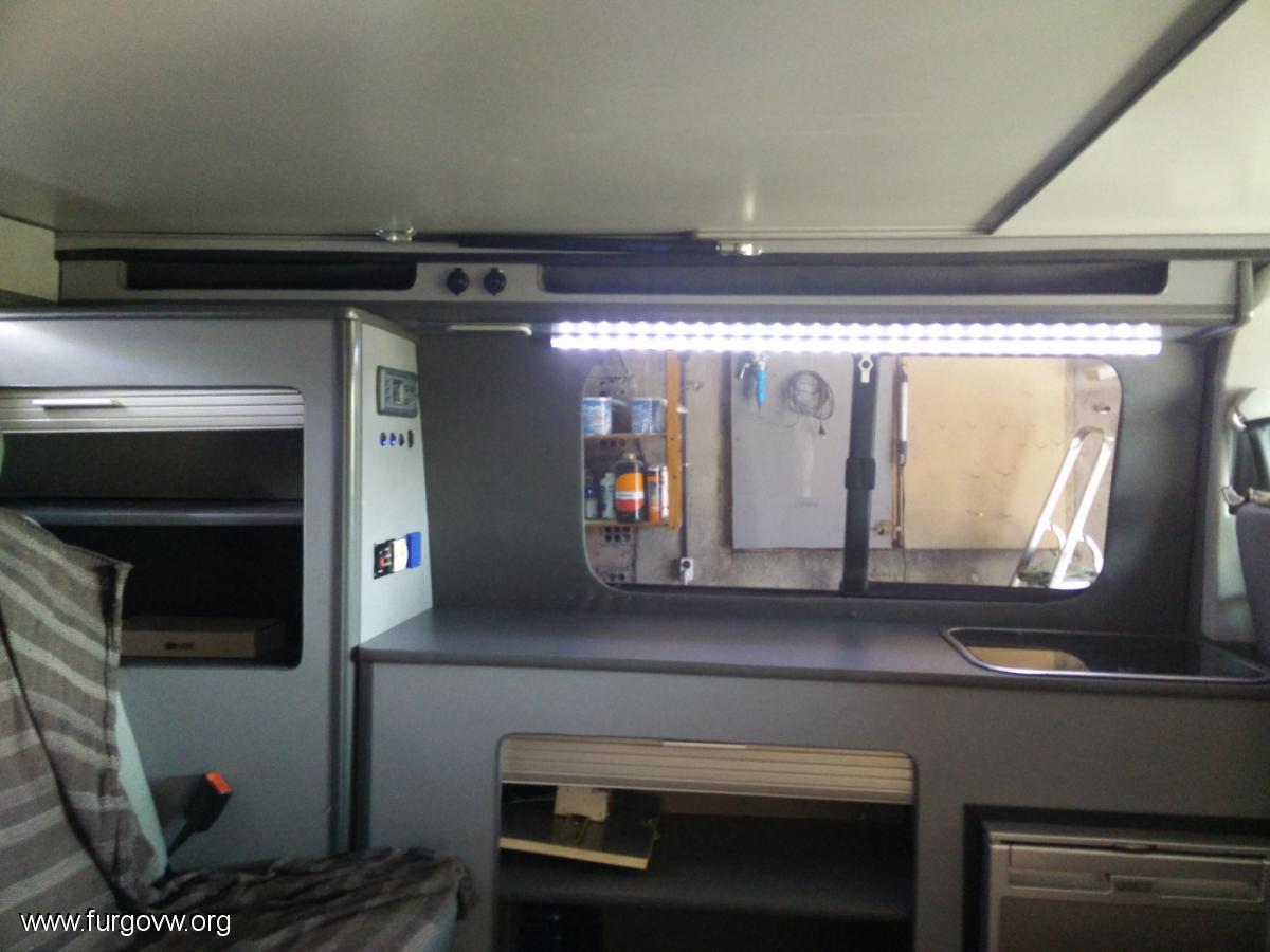

Las cortinas son originales de vw t5? Y que material has utilizado para tapizar los paneles?
