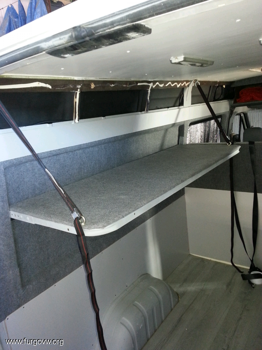

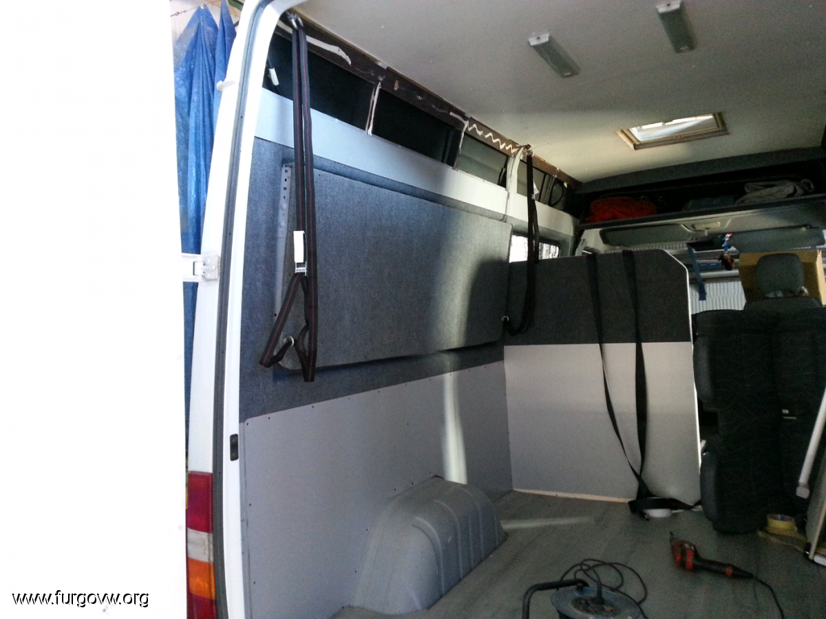

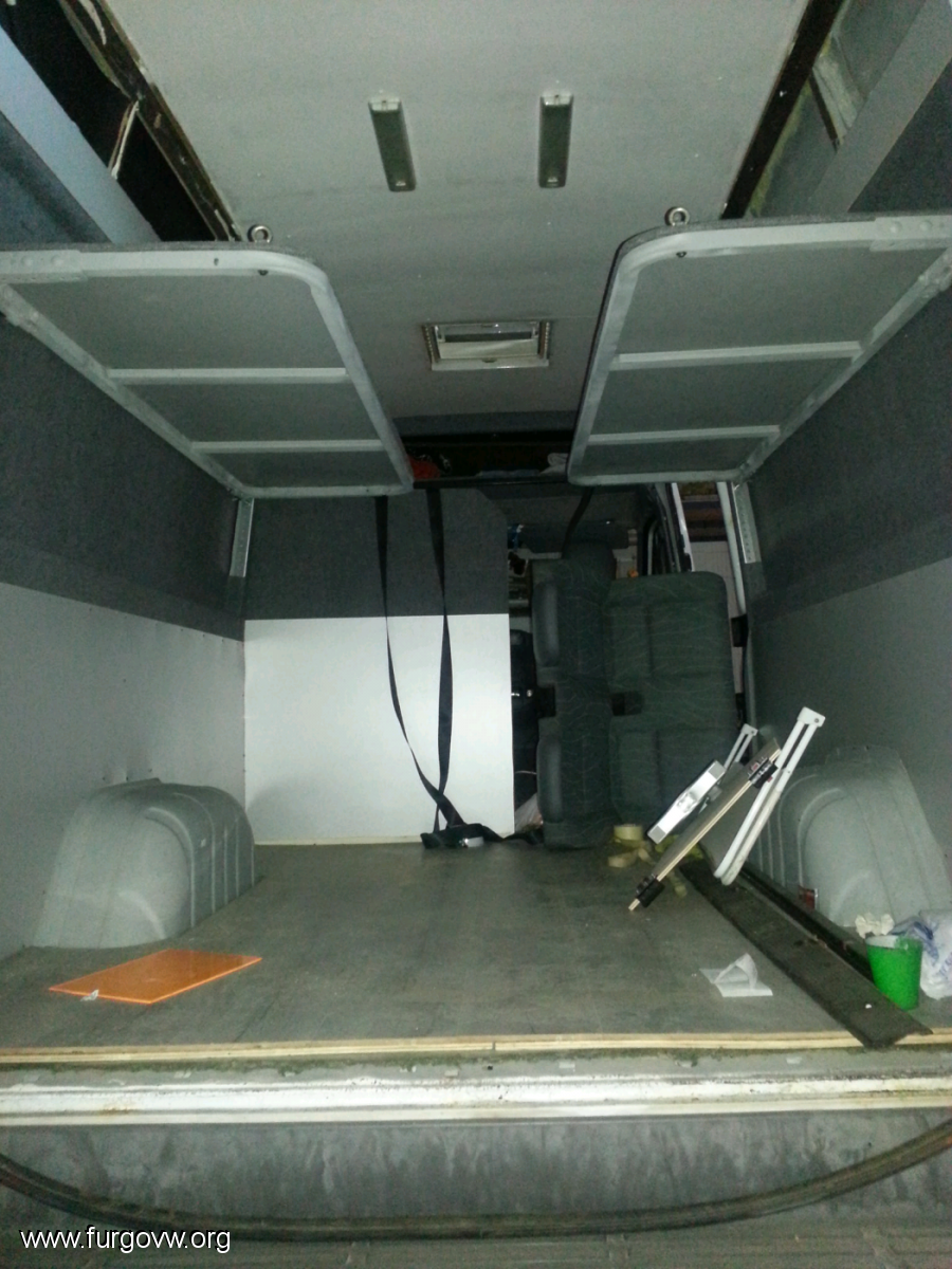

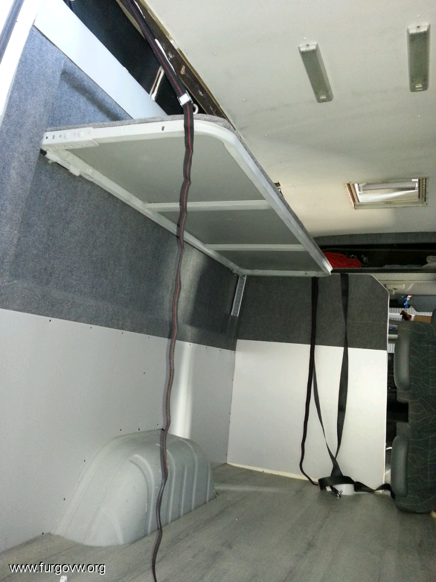

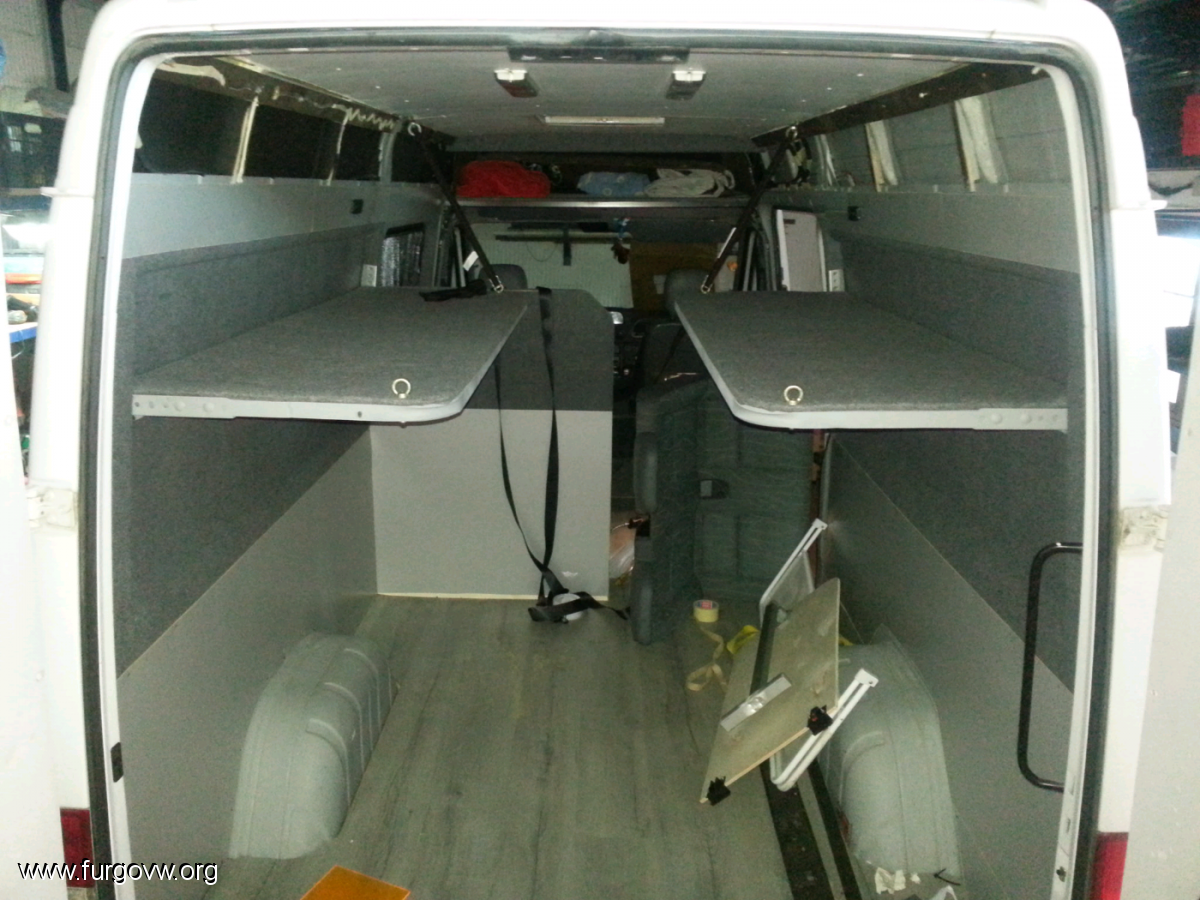

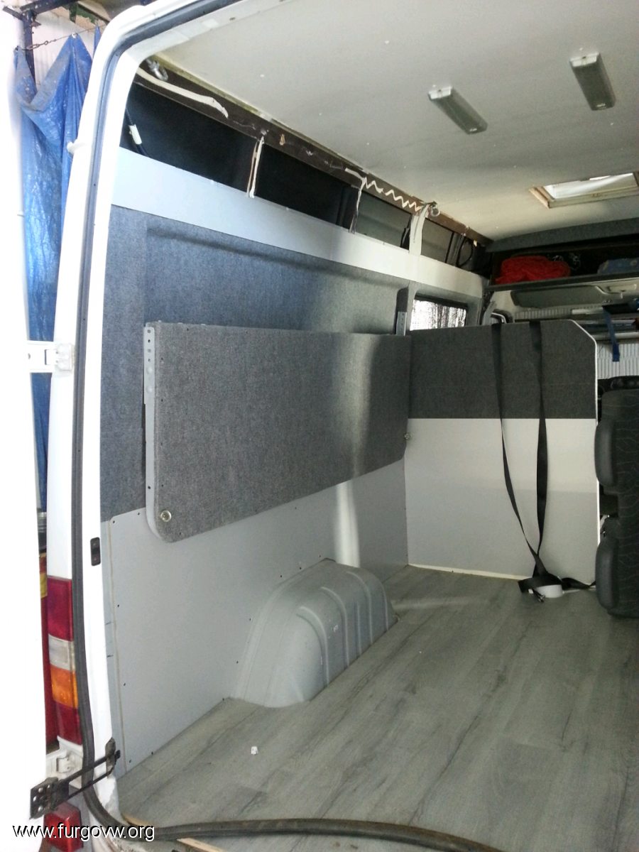

Bueno pues literas acabadas, primero recogida en su sitio
Con el tapizado esta camuflada, a  continuación la emgancho en su sitio
Tenso las cintas y a su posicion
Y ya las dos montadas
por hoy esto es todo amigos, lo siguiente la de abajo, un saludo pa tós

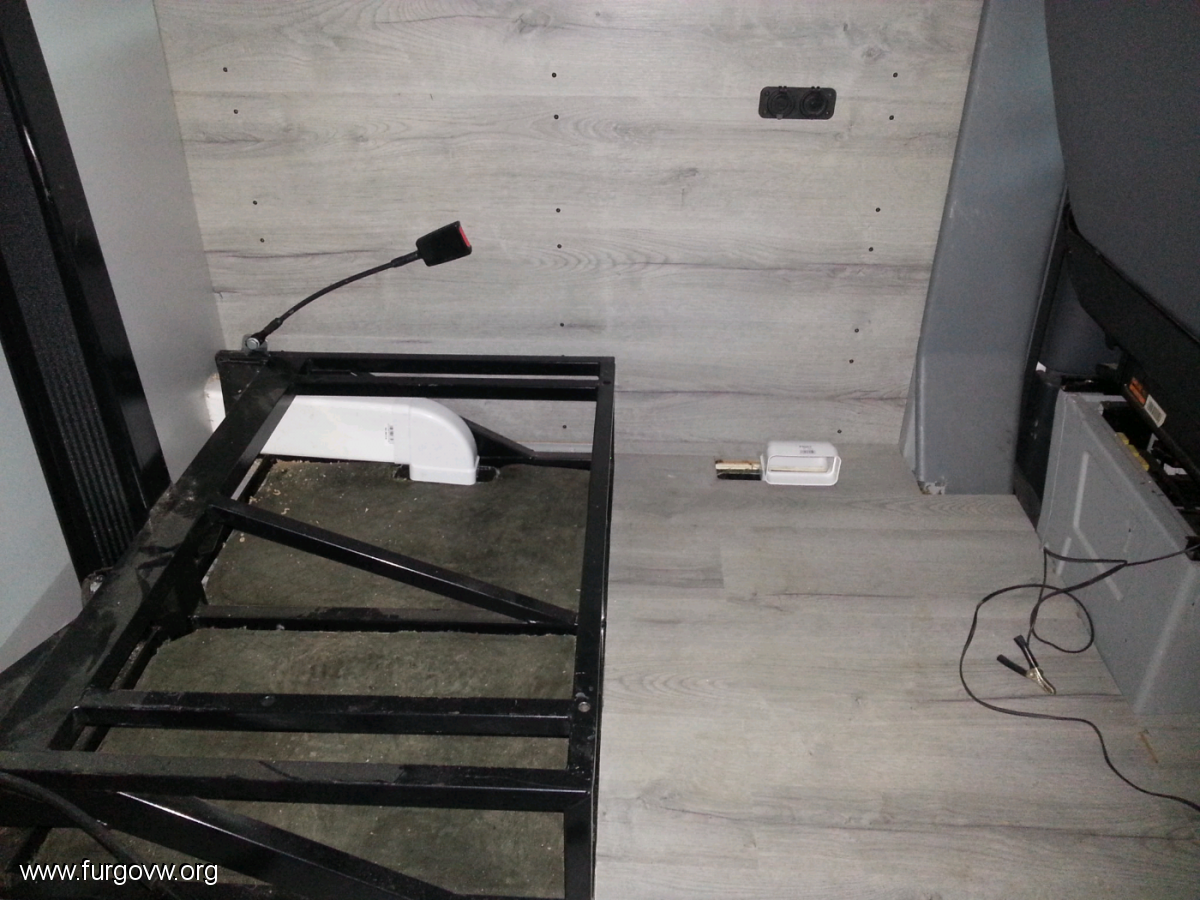

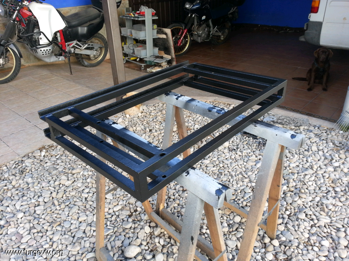

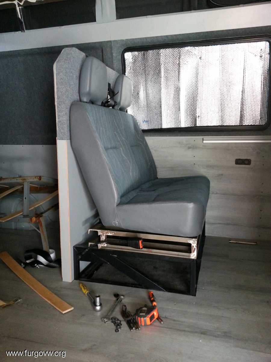

Bueno pues otra cosita pendiente, colocar el suplemento para el asiento, lo voy a dejar montado y espero no tener pegas
Y ya pintaito
Ahora a atornillar y a forrar

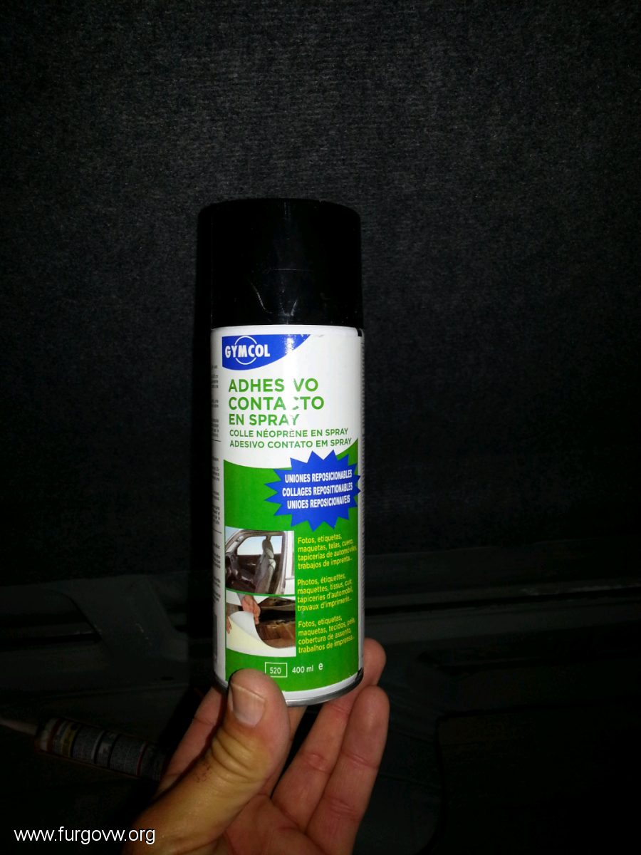

Puedes poner una foto de la cola en spray que usaste, porque ayer hable con un colega que trabaja en tienda de pintura y que me trae material y me dijo que las de Spray pone en todos lados que está prohibidisima para automobiles porque con el calor desprende que se yo y que es xungo......bbbbbrrrrrrrr......yo que habia pillado tu idea.....
A lo mejor la tuya si vale.....
Donde compraste esa tela gris para forrar las paredes??

Abril 02, 2016, 11:54:33 am #131 Ultima modificación: Abril 02, 2016, 12:03:41 pm por manolo4x4
Es moqueta, la venden aquí como alfombras para las casas, yo he comprado en el leroy merlin y en una drogueria de aqui, el adhesivo viene para eso y lo utilizan los tapiceros, los amigos de Uro Camper me lo recomendaron, el adhesivo lo compre en Brico depot, sale a la mitad de precio que los que he visto en todos lados y es made in spain .palmas
Es trasparente asi que si te cae en algun sitio no mancha, a mi me ha ido fenomenal, por cierto ya antes de poner el asiento le estoy dejando puestas una salida para la calefacción que ya traia la furgo  una para la parte trasera y otra para la.delantera, con tubo de pvc para extractores
ESERO
Esos tubos de salida de humos cuando lo tengas ya definitivos en su sitio es conveniente pegarlos con pegamento de pvc del que se usa para saneamientos porque sino se desarman con solo mirarlos.
Muy Currado ese aumento de la base. .palmas .palmas .palmas
Un saludo y palante
manolo4x4
Correcto  compi, pegamento a tutiplen  ;D, te voy a  contar un secreto, eso me lo hizo un herrero, le lleve la base y la copiao en material y tamaño y pesa lo suyo el joio
rovas
Gracias Manolo, voy a mirar de encontrar esa cola por algun lado.....
