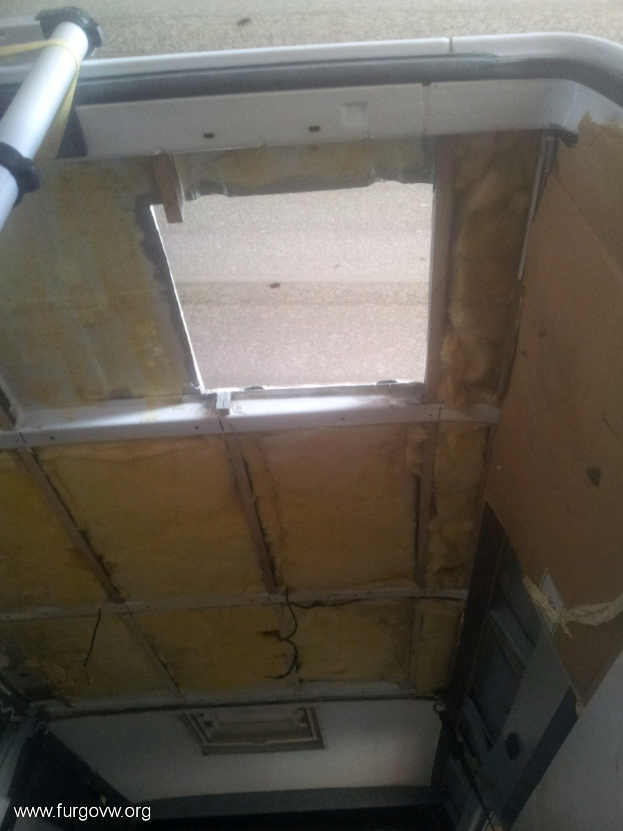

El atornillado de momento lo tengo abandonado, el viernes me puse a quitar todos los tubos sobrantes de les bajos que todavia habia de cuando era ambulancia, y este finde he puesto una claraboya, he puesto fibra de vidrio en otra y he empezado a arreglar el marco de la ventana que me queda raro.

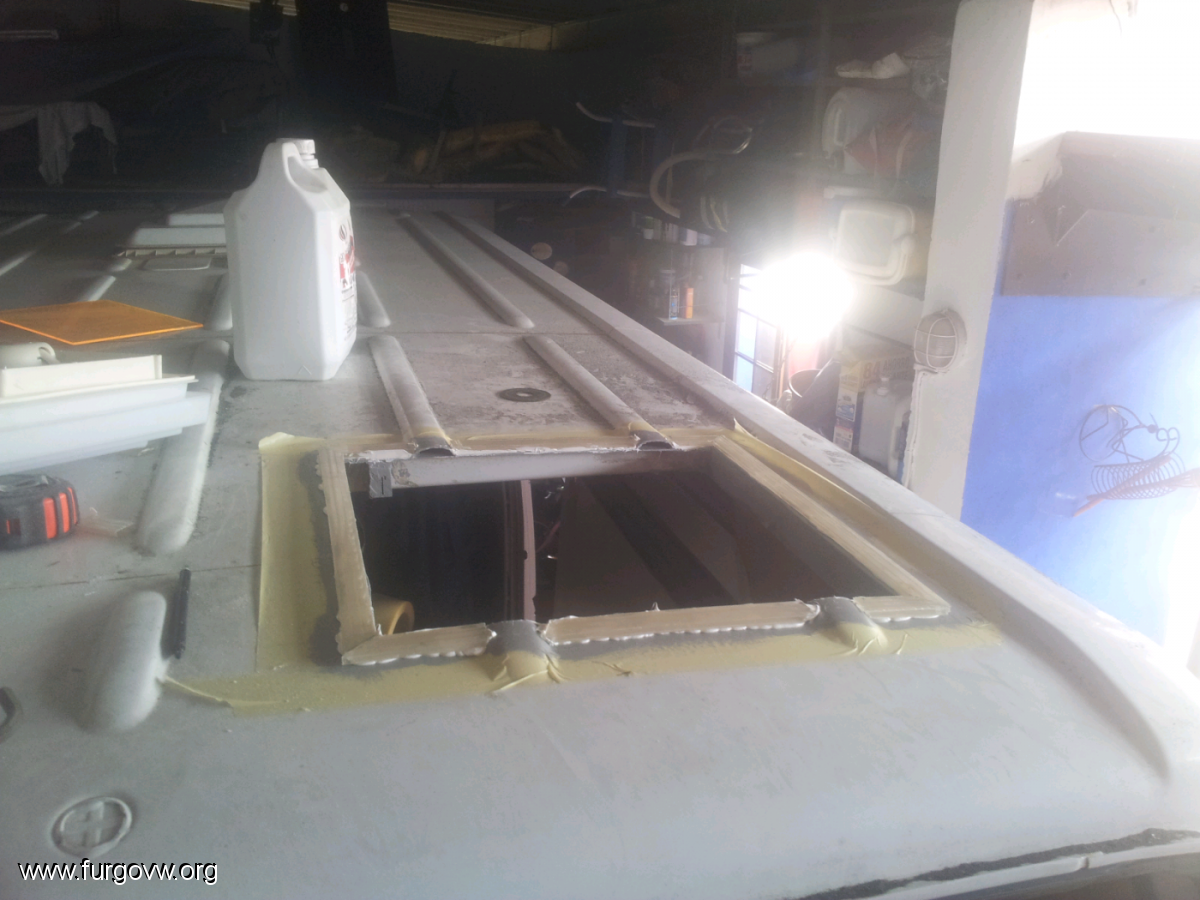

Bueno retomamos el.proyecto,.ya sin muletas sigo poquito a poco,. .palmas,.me.he liado con la claraboya trasera, ya esta cortado el hueco, por arriba he optado por hacer una especie de marco para salvar las ondulaciones del techo, lo he echo con policarbonato que es lo que tenia a mano y me daba el grueso, madera no he querido poner por si absorbe la humedad por algun poro, espero que no, ya le puse una a un colega asi y hasta ahora sin problemas
Me voy a liar con el marco interior y despues tapizare el panel del techo y a dejarlo terminado, seguimos

Muy bueno lo del policarbonato para salvar las ondulaciones, yo me ralle un montón con ellass!!!!
Qué has utilizado de policarbonato porque en la foto no se ve bien??
