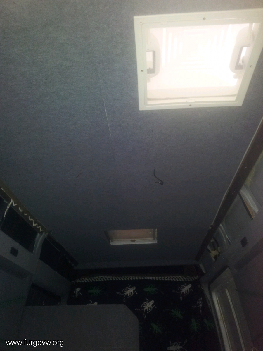

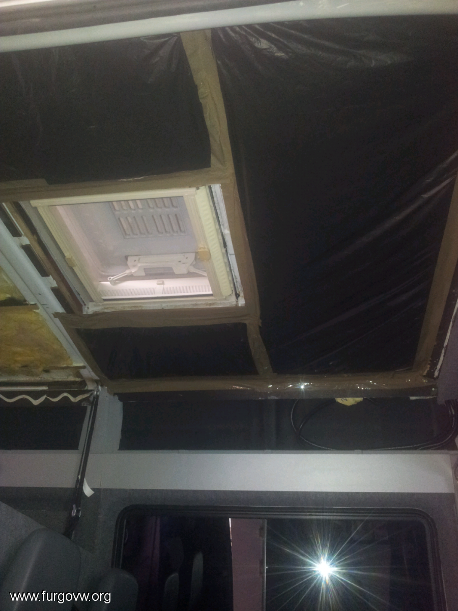

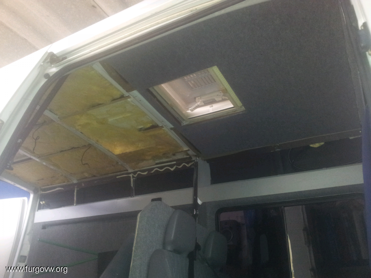

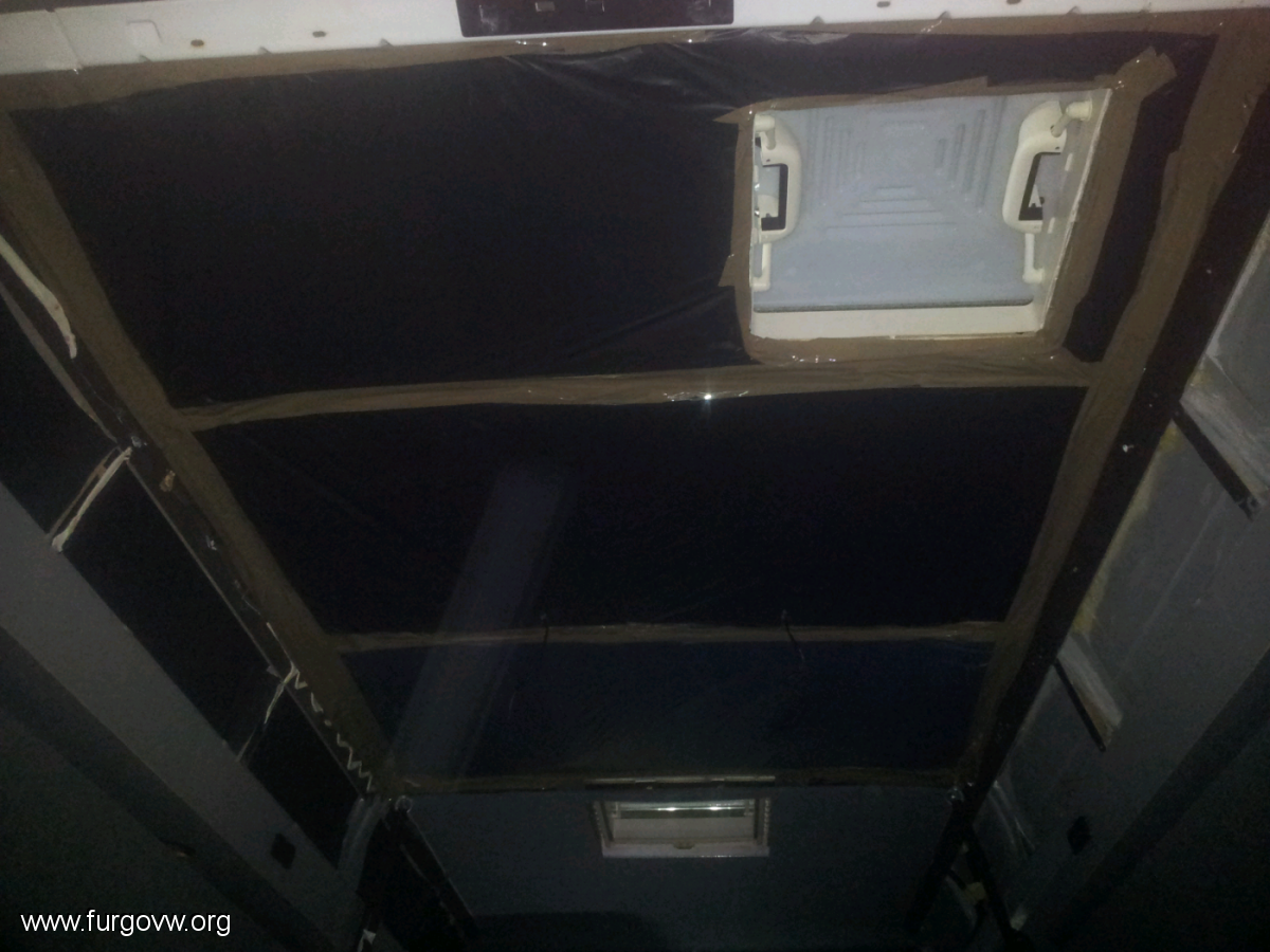

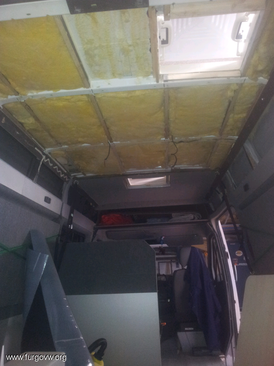

Bueno puea el.techo casi rematado, aislante embolsado y paneles tapizados
manolo4x4
rovas
Buauuu, fenomeno que bien te quedan los tapizadossssss!!!!!!

No se si la has embolsado también entre la lana y el techo, pero ya por lo menos con esos no se te moja el panelado. .sombrero
manolo4x4
no, por que la lana esta pegada con pegamento a.la chapa.y se desmontaba si intentaba quitarla, pero de ahi para fuera, todo bien cerraito
ESERO
La lana de roca no es tan cara, yo la habría quitado, pero claro, cada uno sabe lo suyo.  ;)
