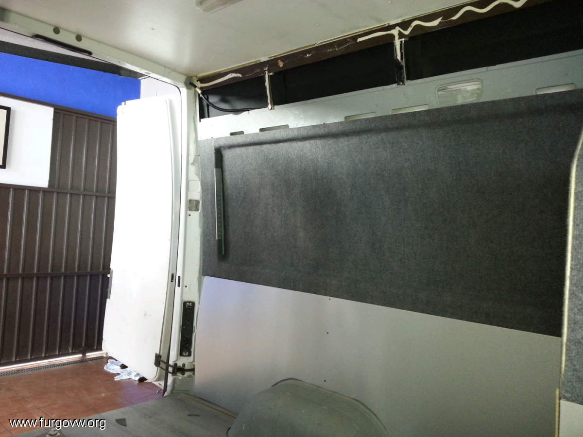

Uauuuu Manolo que buen tapizado te estas pegande noooooo!!!!!
Que le has puesto el pegamento en Spray directo al kaiflex y luego la tela.....que guapo queda....mmmmmm!!!!!!Me apunto la idea.
Ya te has liado con la claraboyaaaaaa!!!!! Vamooooosssss a cortarrrrr!!!!

Ese kaiflex es una maravilla, correcto, se pega fenomenal encima, ya hoy he seguido panelando y rematando tapizado
Ya va cogiendo esto color .palmas, cyando acabe con esto sigo con la claraboya

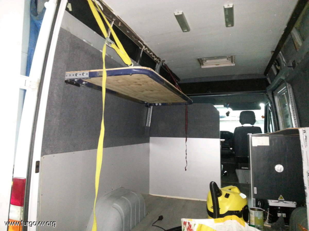

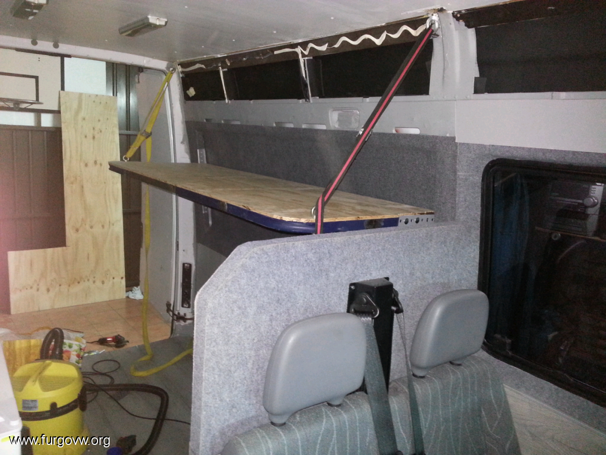

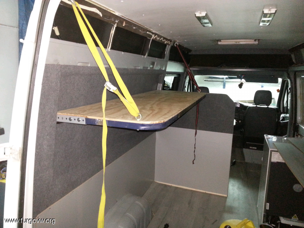

Pues este finde con la primera litera montada nos hemos pegado un par de días para probarla y la verdad que bien

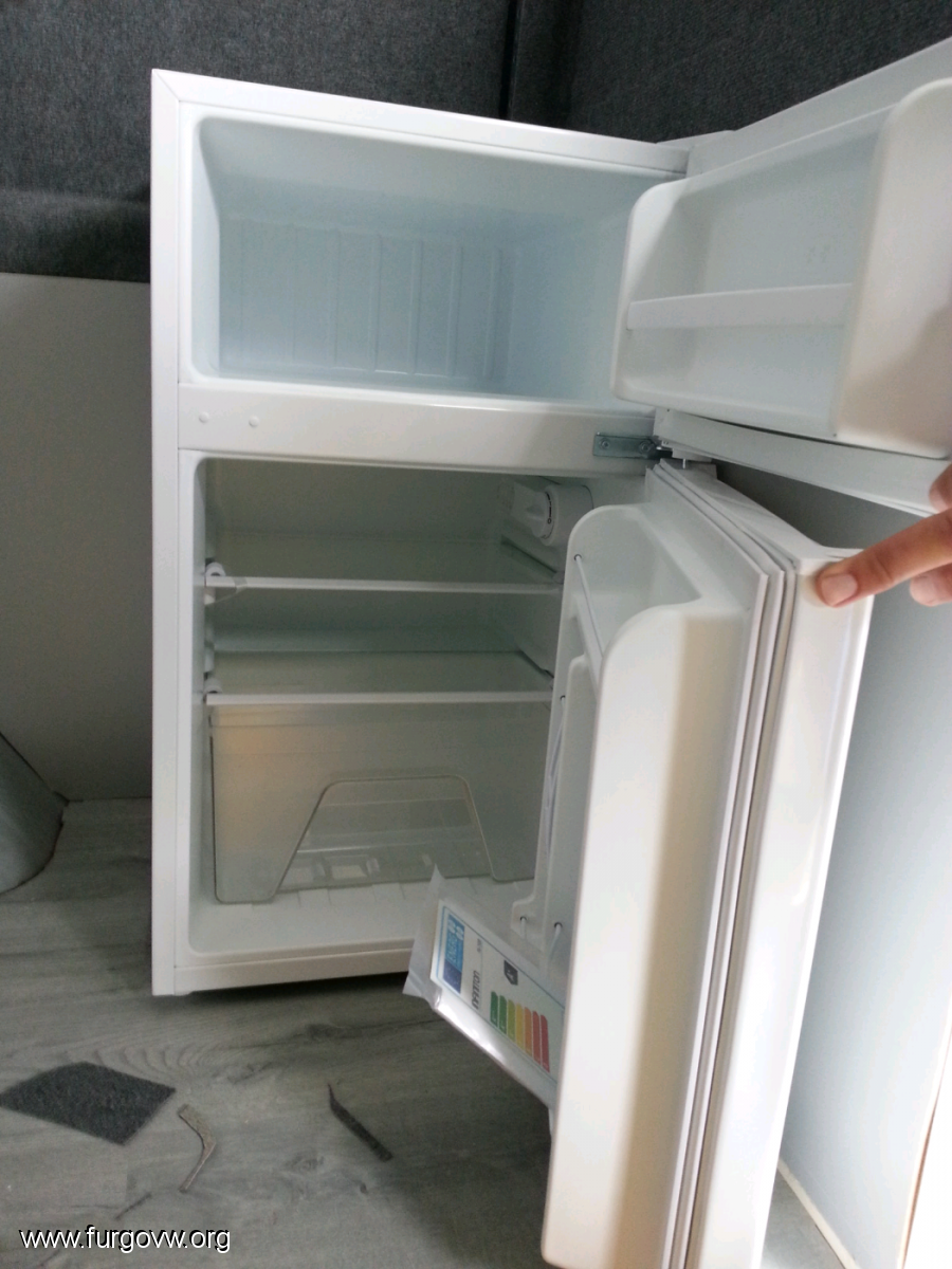

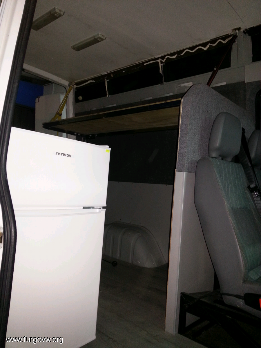

con un sistema un poquito rustico pero fuerte y efectivo se quita y se queda plegada en la pared en 1 min, cuando cambie la posicion de la cinta que la agarra elnpeque puede salir y entrar desde el asiento, ahora termino la otra y ya las pinto y tapizo, y rematando eso y poniendo el.deposito que esta a punto de llegar estara casi para homologar, por cierto ya he comprado la nevera y ahi se ve donde va
es de doble puerta, asi para acceder al congelador no hay que abrir el frigo y viceversa, voy a pedir el convertidor y espero que funcione bien el asunto, si es asi llevare un neveron que te cagas

Tenias que haber barajado la opción que la litera apoye sobre la mampara y quedaría mas estable.
Es solo mi opinion.
manolo4x4
Lo pense pero al final la hice para poder ponerla a varias alturas y decidi asi para cambiarla
rovas
Que buena idea Manolo, cuando lo explicaste no lo entendia muy bien el tema de la litera.....ahora siiiiiii!!!!!!

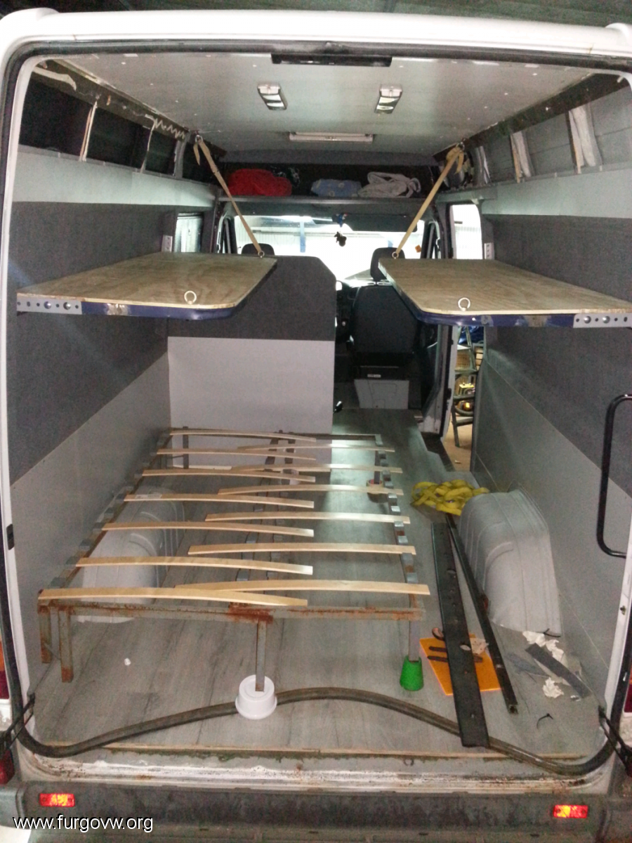

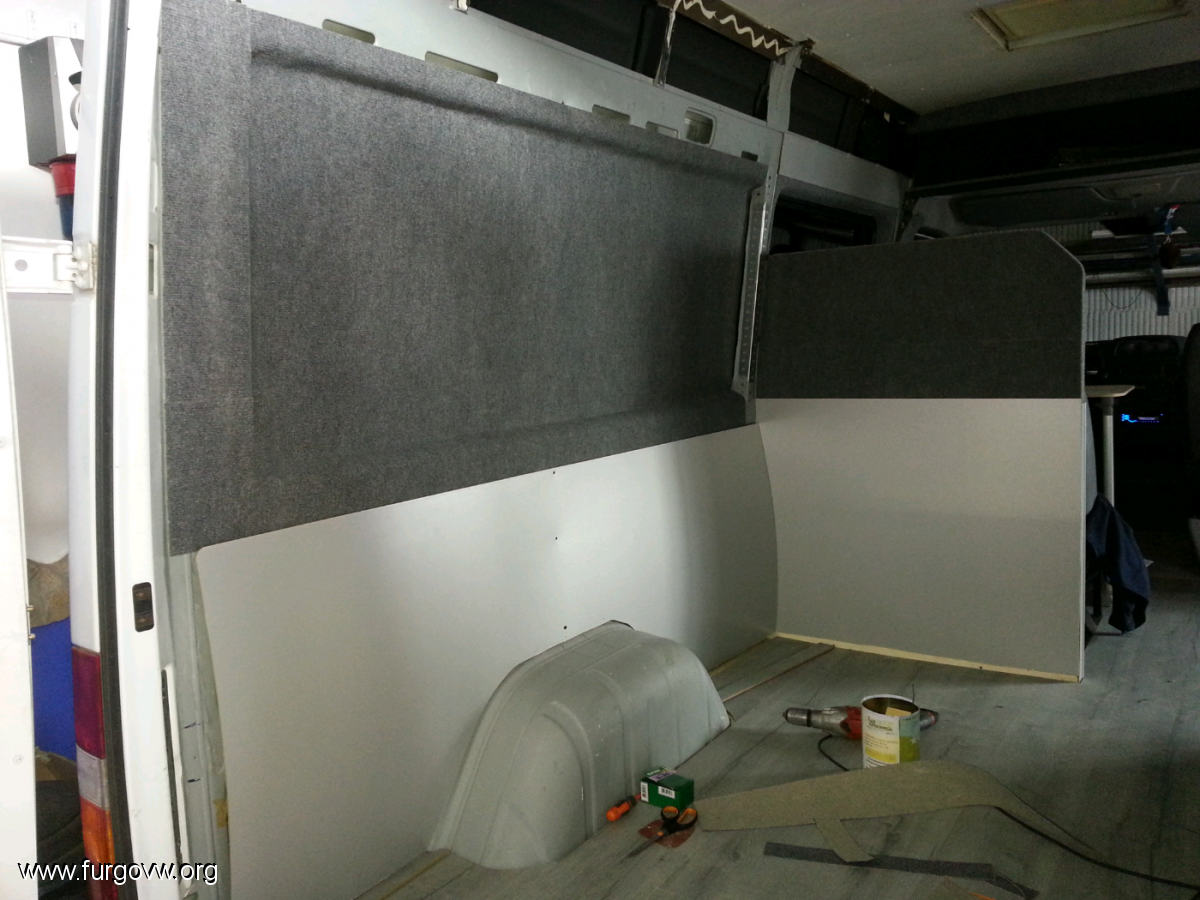

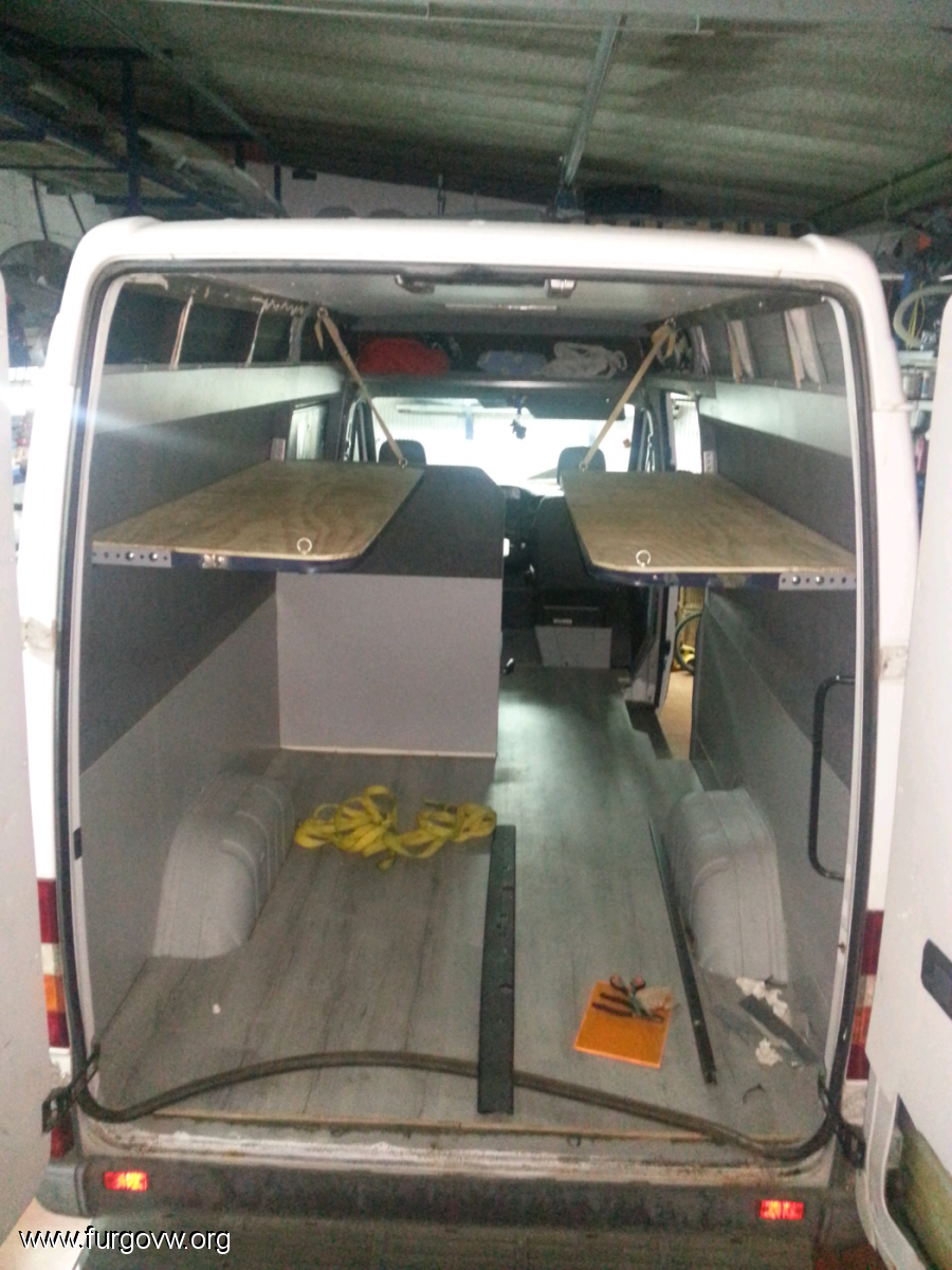

Bueno pues termine de forrar los laterales y la otra litera esta tambien, ya dejarlas fina de pintura y tapizarlas, pero quería probar la configuracion que tenia pensada y al final cuadra todo, aqui con las dos camas abiertas
Ahora con la cama de matrimonio recogida, o sea, de una plaza, se quedara asi normalmente para utilizarla de sofa para los peques mientras utilizamos el comedor
En esta posicion y plegando solo la litera derecha me puedo mover y salir por la puerta de atras si quiero, al mismo tiempo me queda sitio para montar la.ducha en ese espacio de quita y pon, y ahora con la cama de matrimonio abierta
lo unico que tengo que mover es el potty por la noche y ponerlo delante, el.de la litera izqda saldra por el asiento, el de la dcha por delante de la nevera, ya vere si le hace falta escalera, y los de abajo por el pasillo hacia delante, con las dos literas plegadas y la cama de abajo que la pondre cojida de tal manera que se quite facil, se me queda para en alguna ocasion cargar bicis o alguna cosa de volumen, para mi es la mejor forma de aprovechar la furgo todos los dias

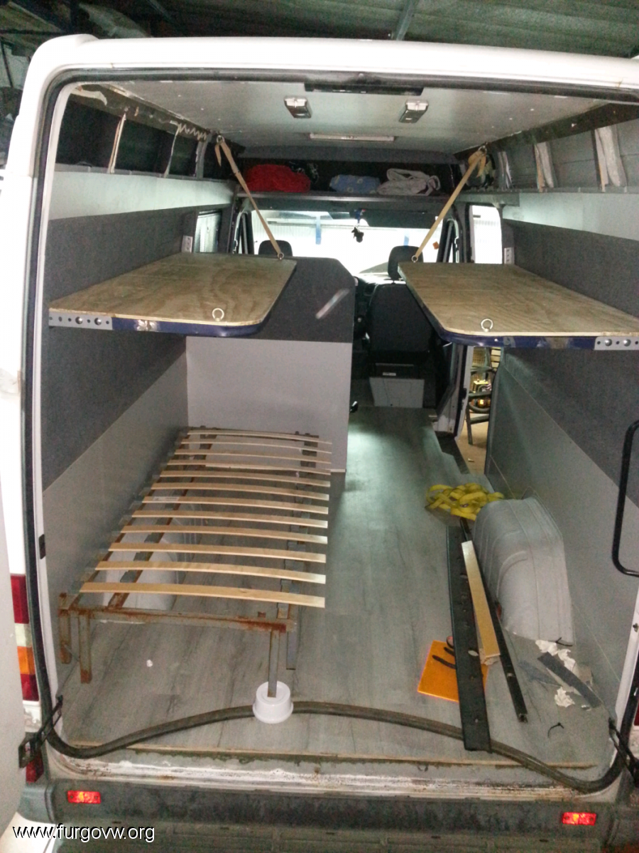

ESERO
La distribución esta bien, pero, esa cama de abajo la haz dejado con muy pocas lamas. Tendría que haberla dejado como se ve en ka primera foto y añadir mas lamas en los huecos.
manolo4x4
 ;Dno son ni suyas, es una cama que me dieron y no traia ninguna, esas las puse ayer encima para hacerme una idea, lleva el doble de esas, quedan dos somieres completos, eres un lince .palmas, ahora les toca a las tres sesion de lijado y pintura
ESERO
Mejor así entonces, sino a la primera que claves la rodilla o apolles el peso en una mano te cargas la lama de somier.
La estructura esta bien, tuneandola se puede aprovechar y las lamas con contrachapado de 15, de 10 quedan muy débiles
manolo4x4
Tengo 3 sofas cama que me han regalado, los recoji para los inventos y aprovechare las laminas de dos para este, ya hemos probado a dormir y va fenomenal, gracias chaval
