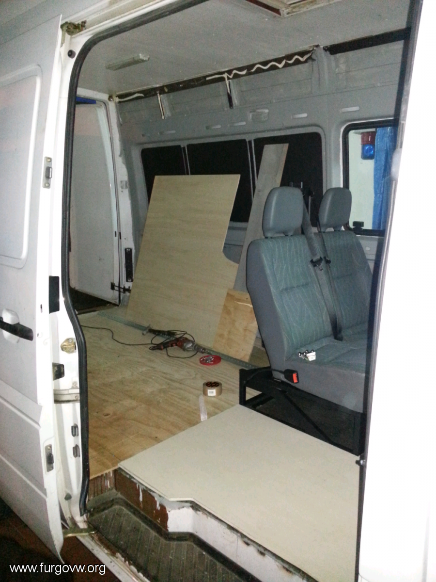

Bueno.pues otro pasito, tablero encima del aislante, atornillado para que el.parque tenga buena base
Tal como ponga el parque, monto la.mampara y voy forrando, lo del asiento me han dado el visto bueno.los de la.homologacion, asi voy tranquilo de que me sirve, ya va pareciendo una furgo/algo .palmas

En el suelo le pones el aislante acustico que dices....como és?? Luego la madera y ahora el parqué, no coges mucho grosor?
Que medidas tiene y tipo son??

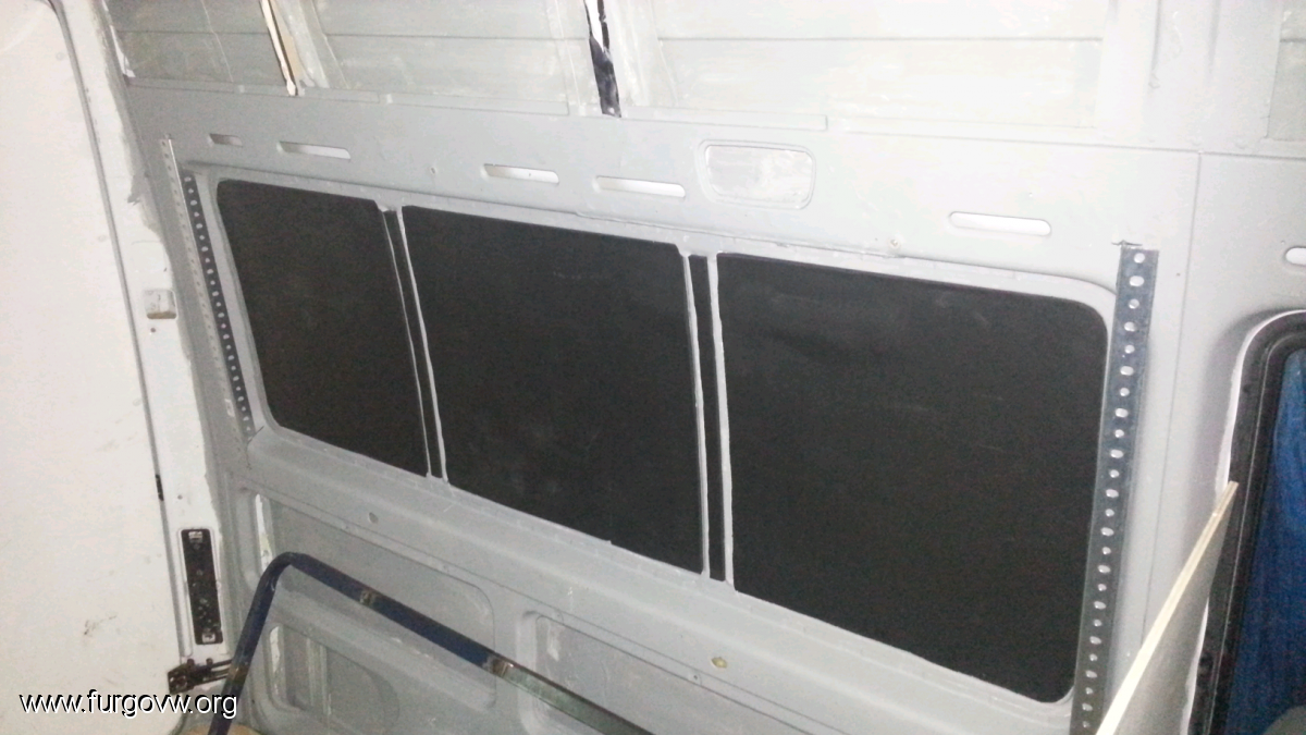

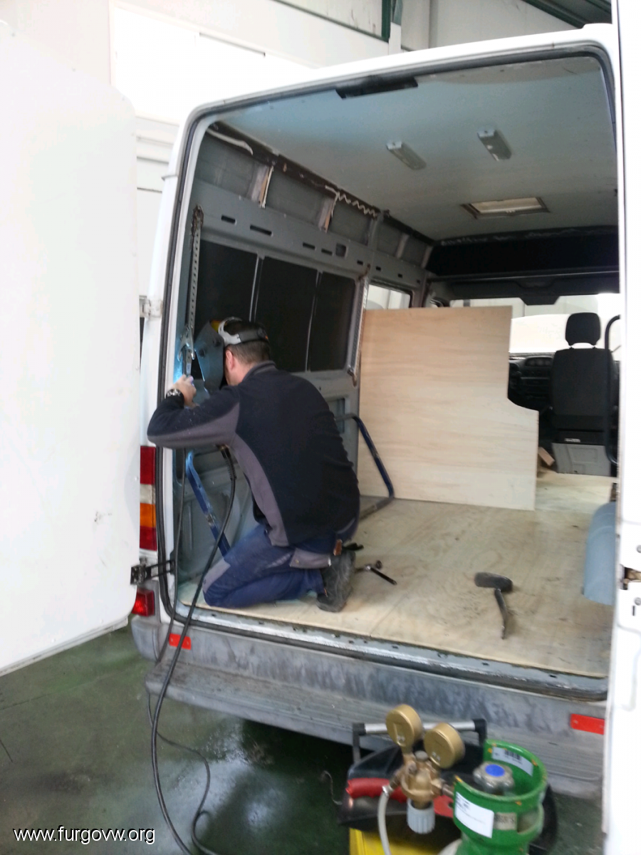

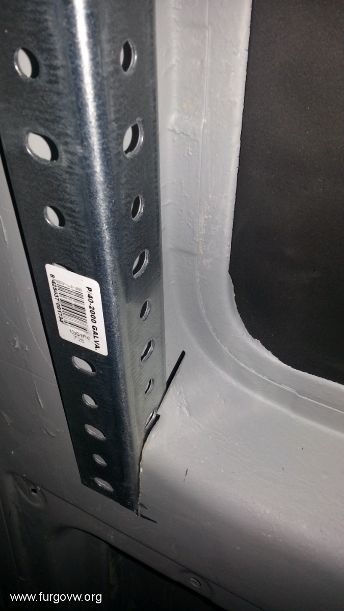

Ese aislante es de materiales de construcción, como comente me lo regalaron y hace su función perfectamente, ya lo he comprobado, iba a poner unos listones a lo ancho para colocar el parque encima pero me he dado cuenta que iba a utilizar el mismo grueso y se hundia , ya que el parque es muy fino y no aguanta el peso si no tiene una buena base, es tablero marino de 9 mm, el que roza con la cabeza de la familia soy yo, así que por un par de cm menos me da igual encoger la cabeza un pelin, ahora con el tablero atornillado esta firme y puedo poner el parque tranquilo, ya he colocado otro invento, unas guías laterales sobre las que van colgadas las literas, una a cada lado aprovechando el hueco de las ventanas traseras, dos estructuras cortadas a medida para que entren a lo justo y la posibilidad de ponerlas a la altura que quiera, a parte de que irán plegadas y no me ocuparan sitio las camas plegadas, me quedara la caja trasera casi libre, ya me las han soldado en el taller donde curra mi hno Dekauve, por que eso es chapa y tiene que hacerse con la semiautomática
manolo4x4
Bueno, las fotos del invento, es una idea sacada de las paginas alemanas, aunque ellos utilizan guías de aluminio de las que monta Uro Camper por ejemplo, pero creo que me van a dar el apaño
Así quedan, uno en cada punta del hueco
Corto la chapa para empotrarlos dentro y estén mas fuertes
Y ahí la parte profesional de soldadura, ya con eso empezamos a forrar

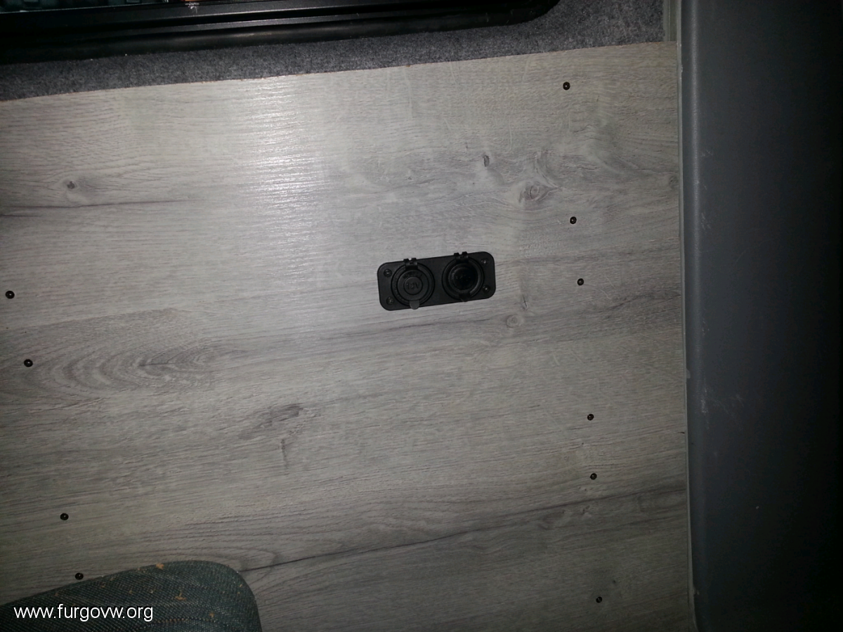

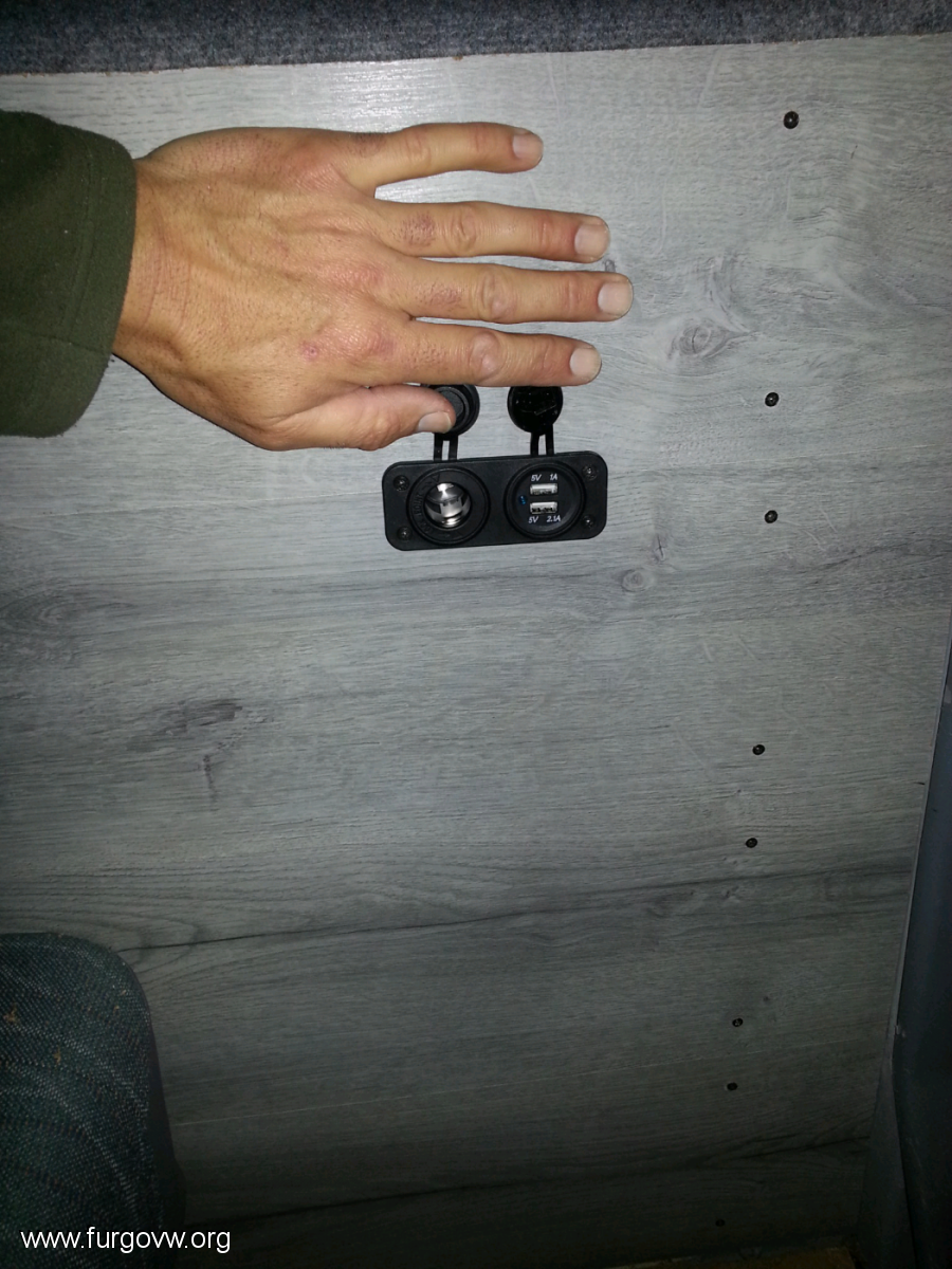

Bueno otro poquito, tomas de echufe y usb, repartire unas cuantas por la furgo que siempre vienen bien

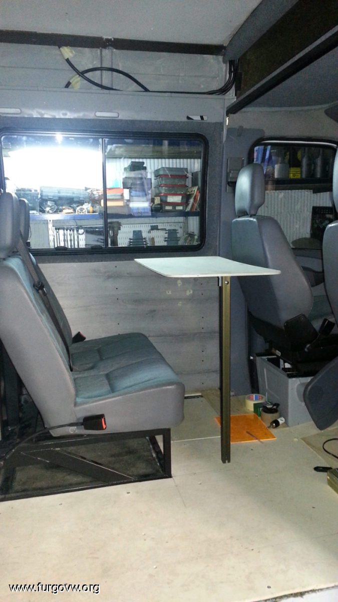

Ya esta tapizado todo el marco de la ventana, la parte de abajo aislada y forrada con parqué, para ese hueco me gusta como queda asi, solo falta rematarlo por arriba con alguna moldura, ya mismo el suelo, al atakeeeeerrrrr .caballo, ahora la mesa provisional paraver como queda, ya viene de camino la pata plegable y el ssoporte para la pared

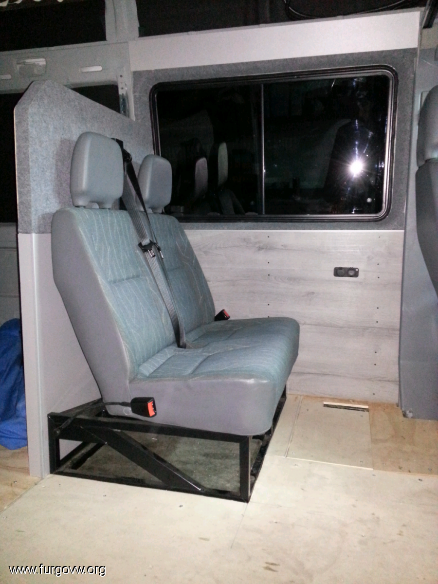

Bueno otra cosita mas, la mampara puesta y forrada, también la ventana lateral con su lamina solar para que se vaya quedando mas tapadita a miradas indiscretas
Ya seguimos tapizando y panelando la parte trasera, poquita a poco

Las tomas de 12 V - USB llevan el transformador en cada toma de 12 a 5V o le llevas 4 cables?

Las tomas vienen para conectar, aunque todavía no lo he echo, pero supongo que a 12 v, no?, al menos las que he visto puesta va asi, el deposito he quitado la rueda de repuesto de abajo y por medidas me entra uno de 112ltr, ya mas adelante le pondre el de aguas grises en el lateral, el que viene para este modelo, y uno pequeño que me gustaria ponerle para meter agua caliente, pero eso sera mas adelante
