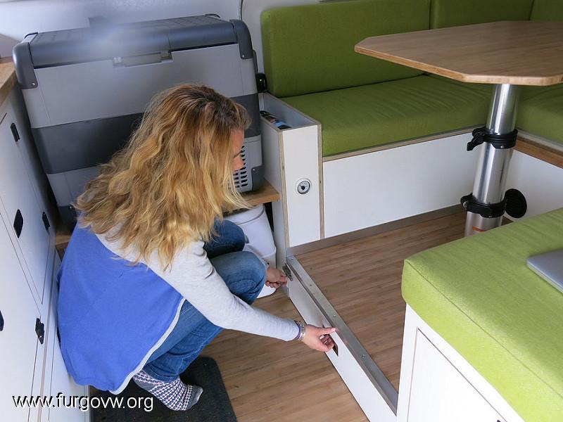

Te refieres como nevera encastrable a las de puerta frontal?
Podriamos colocar una nevera encastrable o la que ves vertical pero desde hace tiempo decidimos que este tipo vertical es el mejor. Personalmente llwvo usandola mas de 10 años. Su rendimiento es bastante superior al de una nevera con puerta en la cual el frio cae al suelo al abrirla. En esta nevera no puede caer. El destino de este vehiculo es pasar por paises como Kazajistan, Mongolia, Iran, Marruecos, Mali Sudafrica..... America.... Etc. Sitios donde las carreteras pueden ser malas, muy malas o pistas y trialeras. En una nevera encastrable lo que contiene iria golpeando de un lado a otro en su interior. En la Waeco que ves es casi imposible. Todo acaba mas o menos amontonado con cierto orden trabandose entre si las cosas. Por otro lado rodearla de tablero añade peso y dificulta la ventilacion, este vehiculo puede tener que enfrentarse a jornadas de viaje a 48 grados o mas..... Asi que mejor que la nevera respire bien.
La nevera no esta suelta. Esta atornillada al suelo.
Gracias por tu minicritica!!!! y queremos escuchar mas!!!
Alea iacta est

Hola de nuevo!!! Si la hubieramos tapado lateralmente disminuimos la ventilacion y ademas tendriamos un hueco perimetral no accesible que se llenaria de suciedad.

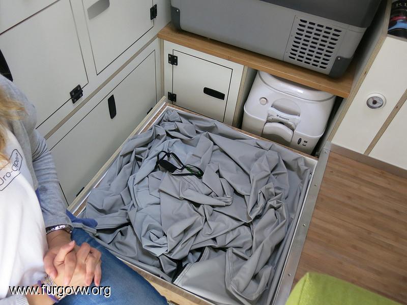

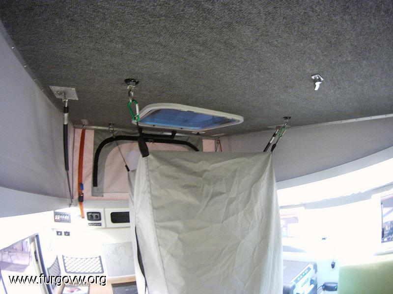

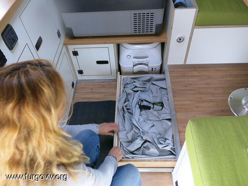

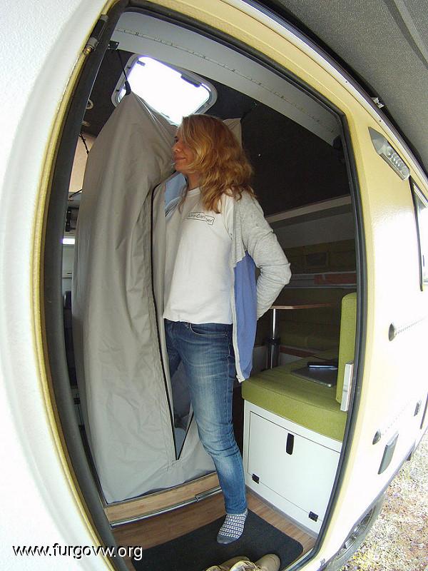

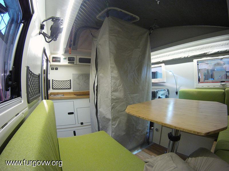

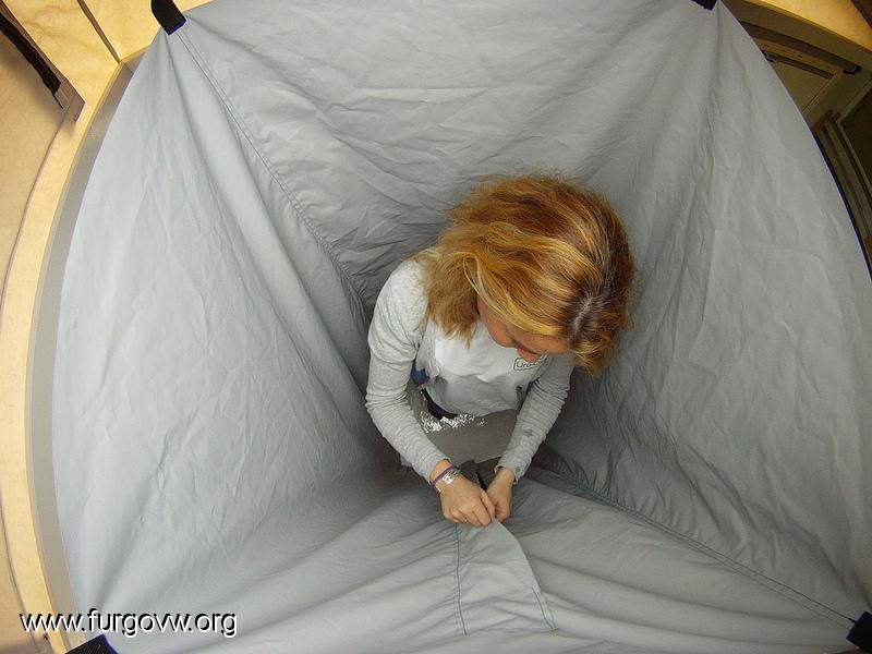

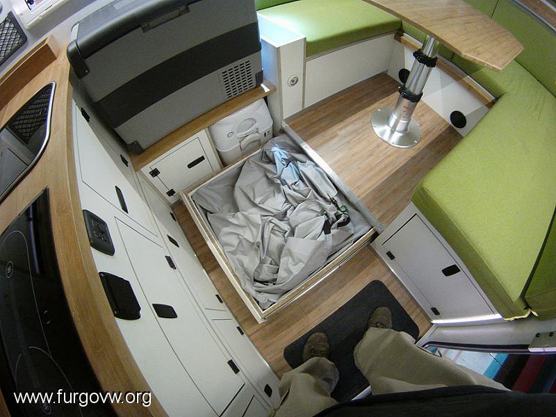

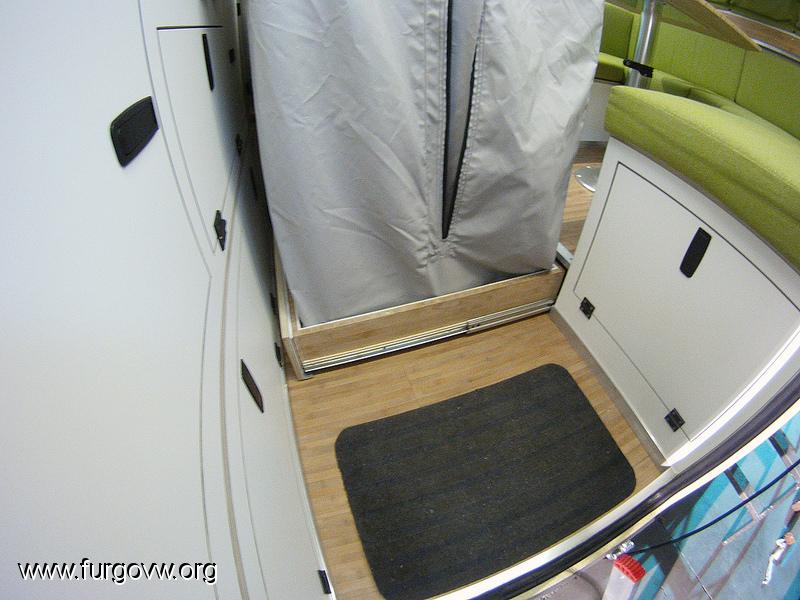

Hay un lugar dentro de muchos campers que ocupa mucho sitio y se usa muy poco tiempo...... la ducha.
Solución? Que sea pequeña, esconderla y que se pueda desplegar cuando verdaderamente hace falta.

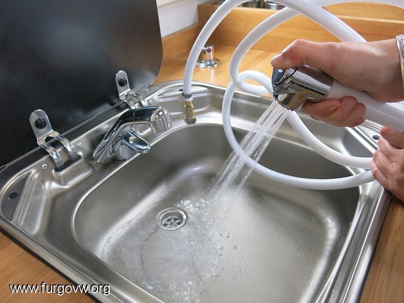

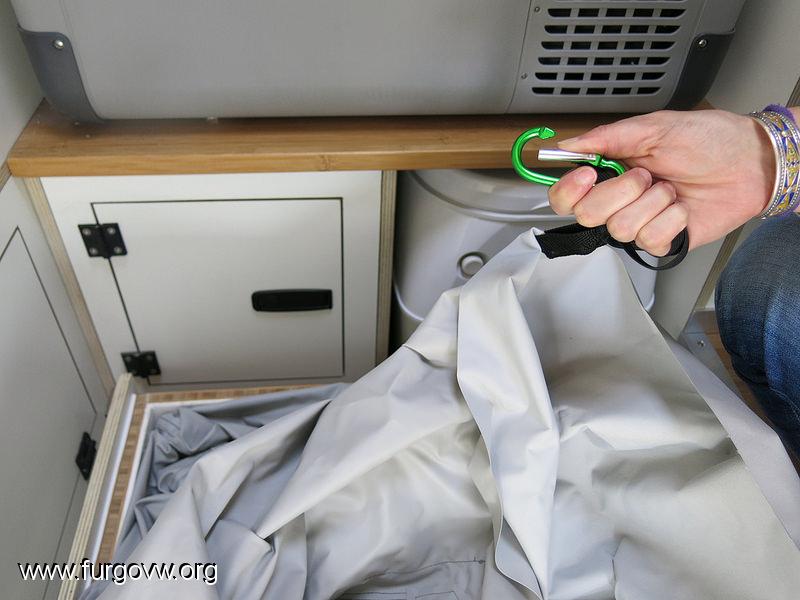

Así que decidimos esconderla bajo la mesa. La ducha es un simple cajon escondido bajo el suelo que soporta la mesa. El tejido de la ducha esta plegado en su interior. Con 4 mosquetones se fija al techo. El flexo se conecta a un conector rapido que esta en el fregadero. Con un grifo sobre la encimera se regula el caudal y la temperatura.
