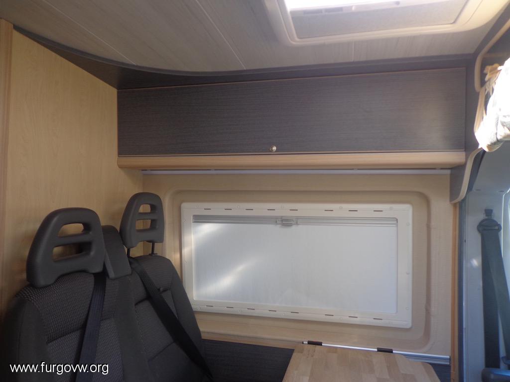

Bueno pues un año hace que me puse manos a la obra con la furgo, y por fin la voy a pasar por la ITV. Estoy con los papeleos, y aunque aun me gustaría meter algún detalle y repasar alguna cosita que no me convence mucho, creo que está lista para sacarle los papeles y poder circular con ella.
El final de la camperización se me ha hecho cuesta arriba, se acabó el presupuesto hace meses y cada vez se me hacía mas pesado subir y bajar a la furgo para ajustar medidas y cortes, muchos días sin dormir para currar en ella al salir del turno de noche, un poco odisea. Para ser la primera vez que hago muchos de los trabajos que exige una preparación así, estoy bastante contento. Espero pronto poder sacar la foto del papelito verde...

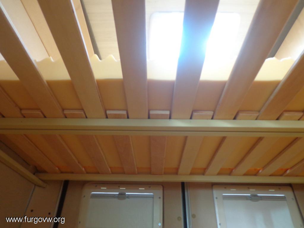

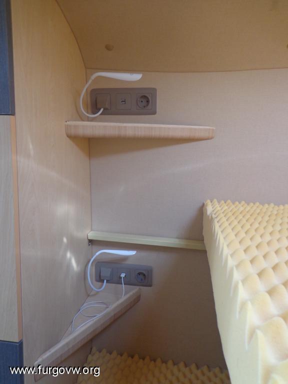

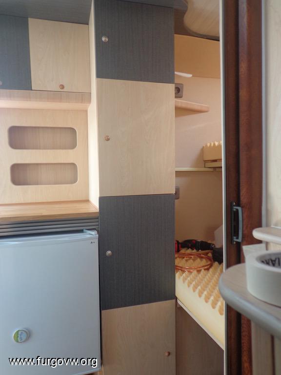

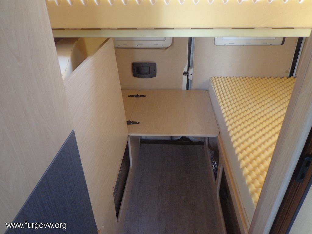

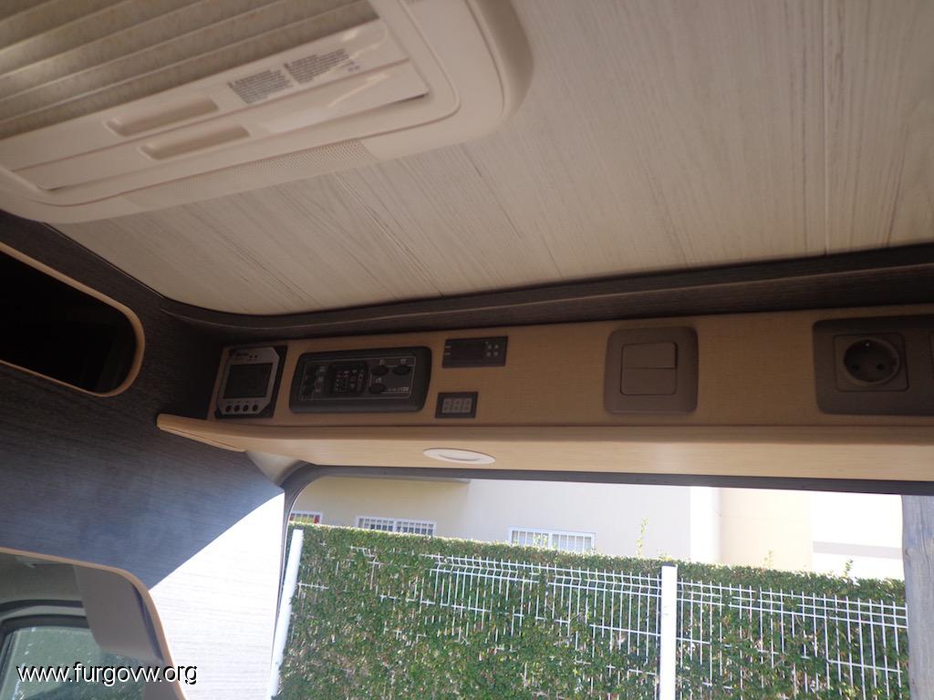

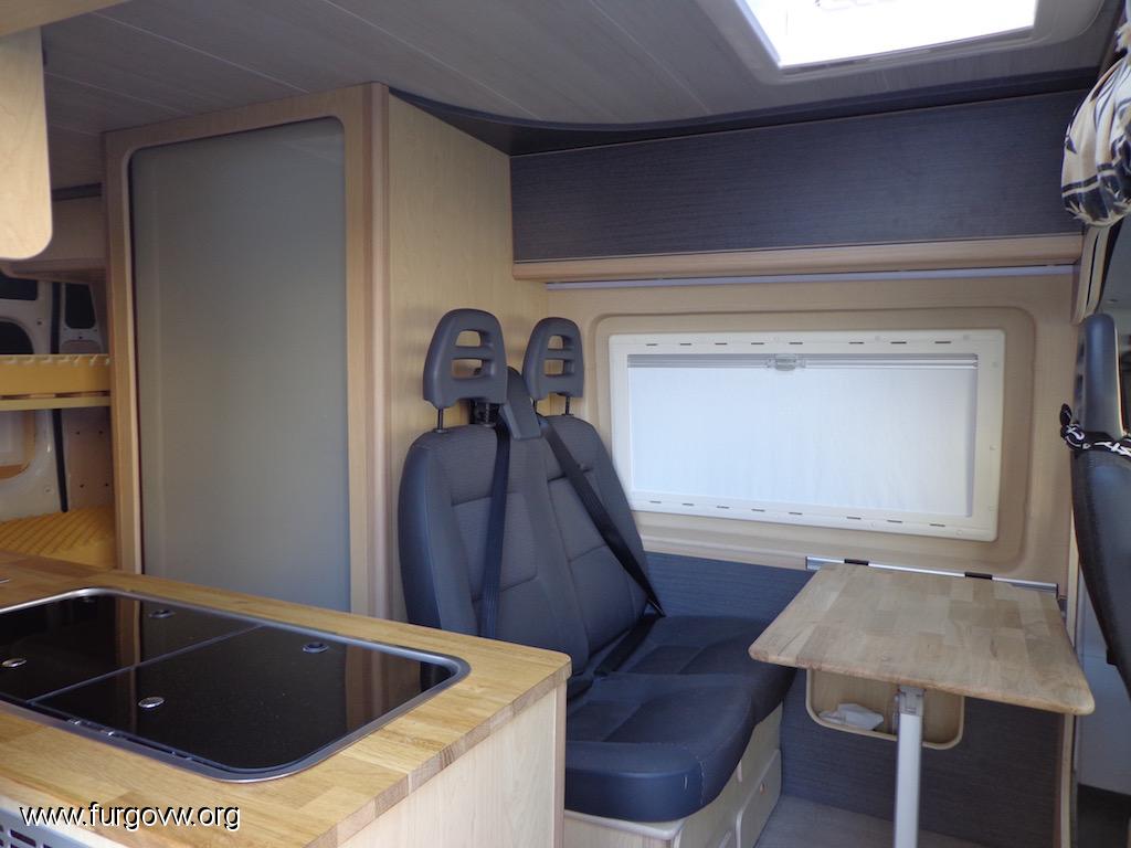

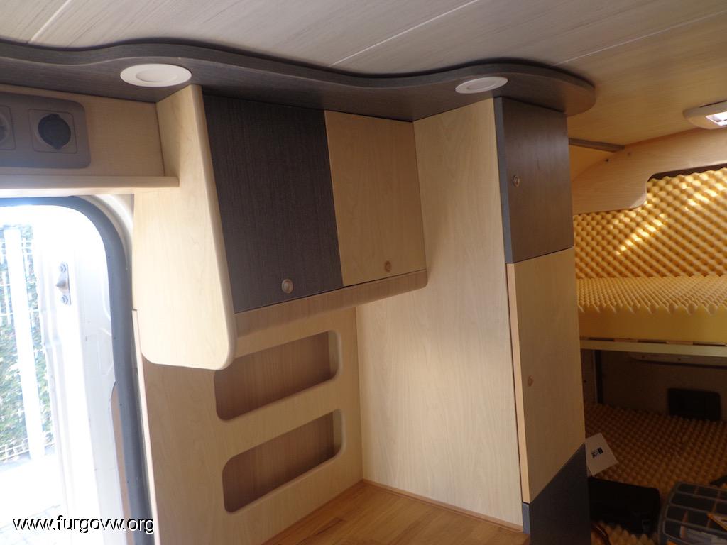

Aun tengo la cámara del movil rota, pero hoy he sacado un montón de fotos con una cámara que me han dejado para el proyecto. Ahí os paso una buena remesa de  .fotografo
INNOVANS

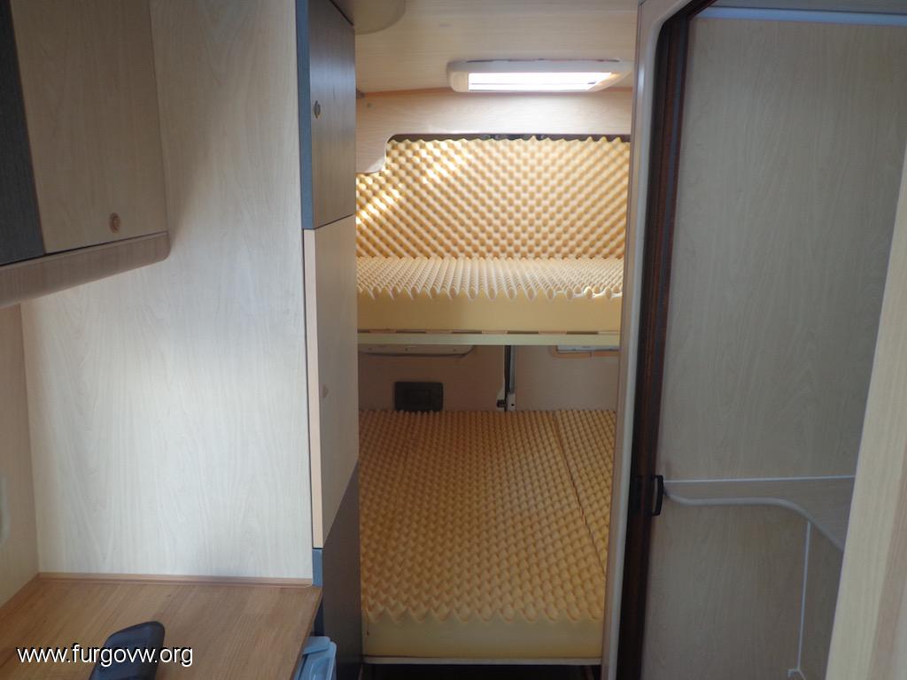

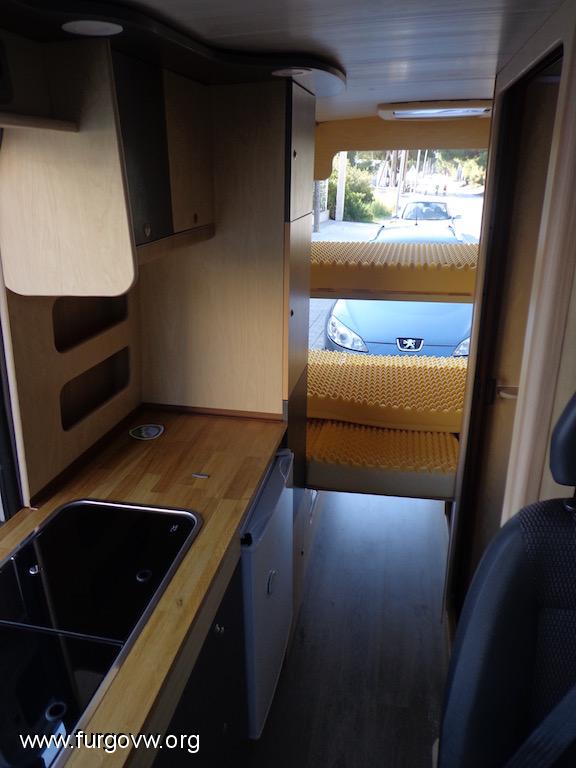

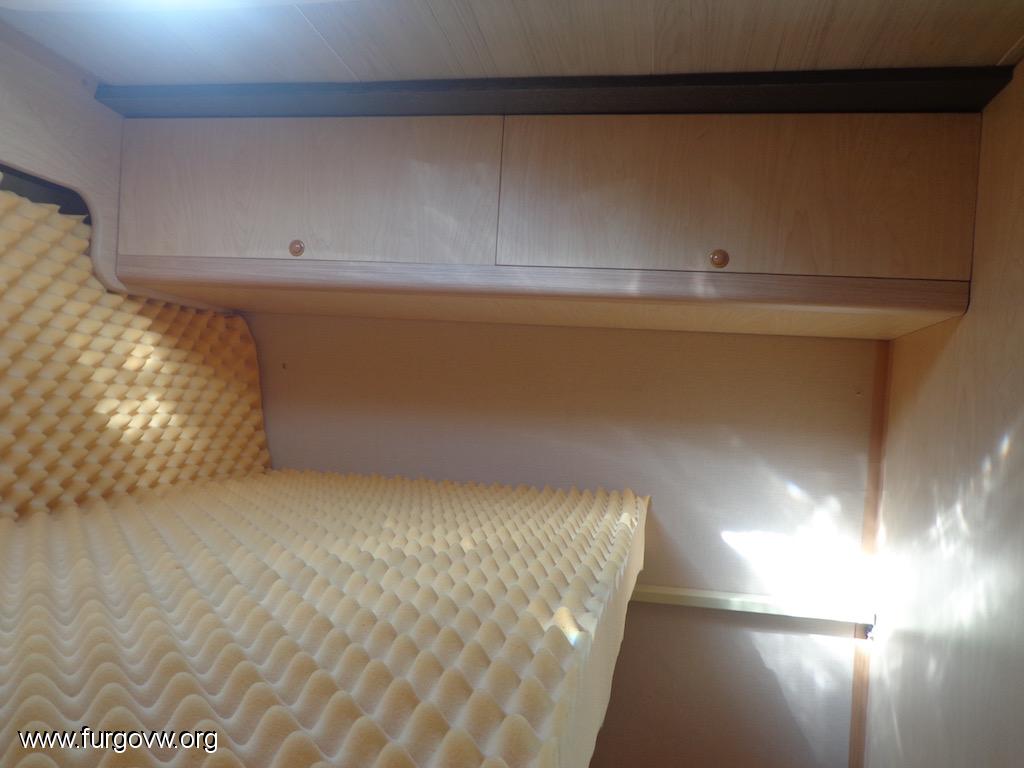

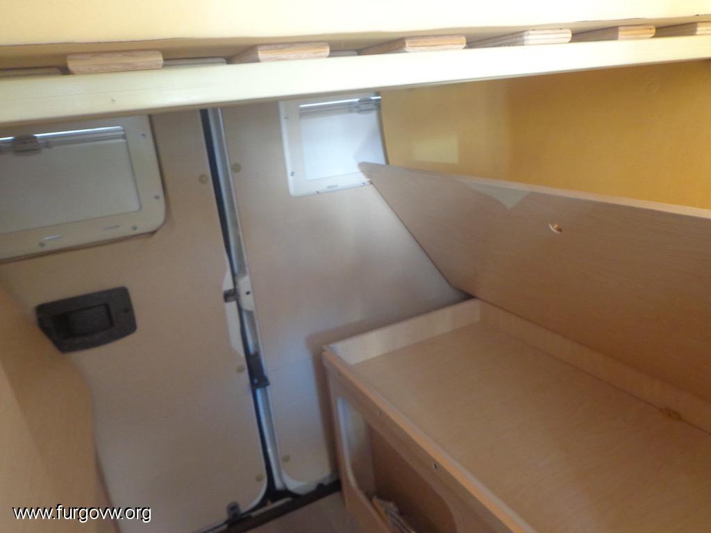

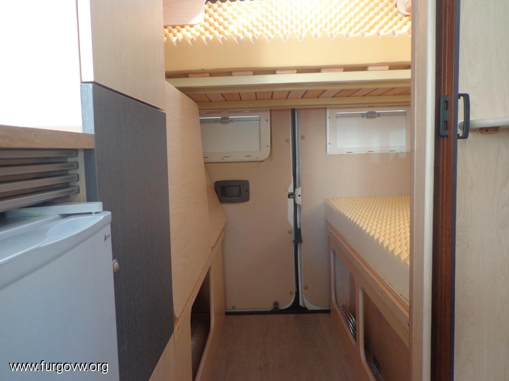

Me gusta!!  Se ve que eres fino con los detalles, y que no te gusta mucho el aluminio jejeje.
Te ha quedado muy versatil la zona de camas, me gusta la idea de dividir en dos la tabla del somier de abajo, te la voy a copiar, pero con dos partes de diferente anchura y de tal forma que se puedan intercambiar, para que la parte que da a las puertas traseras pueda ser una cama estrecha o sólo un asiento más estrecho aún (cuando no está la litera superior).  .palmas .palmas .palmas
Gracias por el cumplido Tioka, aun mas viniendo de ti. La idea de la dividir la tabla qué para facilitar el acceso a la zona del maletero. Al aluminio, pues si que le tengo un poco de manía...  :roll:
INNOVANS
 .meparto .meparto .meparto
Y, ¿Como vas a poner las sábanas?   .confuso2 ...con tanta pieza de espuma yo me estoy planteando hacer juegos de sabanas que se ajusten a cada pieza independientemente, para poder subir o bajar las zonas sin deshacer toda la cama  ;D
PakO_o
Cita de: tioka en Noviembre 11, 2016, 16:10:30 pm
Bueno pues cada pieza de espuma llevará su funda con cremallera para poder limpiarlas. Luego un edredón con funda nórdica para el invierno y la funda sin edredón para el verano. Así lo tenía en la trafic y me parece super cómodo. Al ser el conjunto sabanas y edredón todo en uno, se recoge muy rápido.

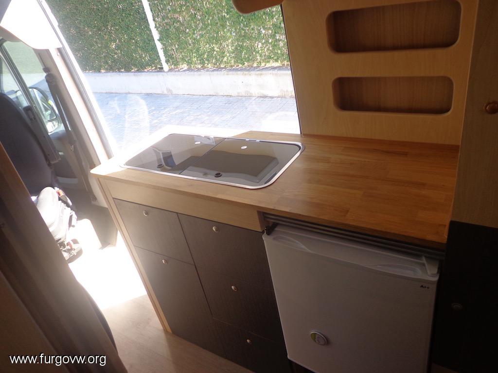

La encimera y la mesa las he hecho con tablero alistonando de madera de roble de 19mm de grosor.

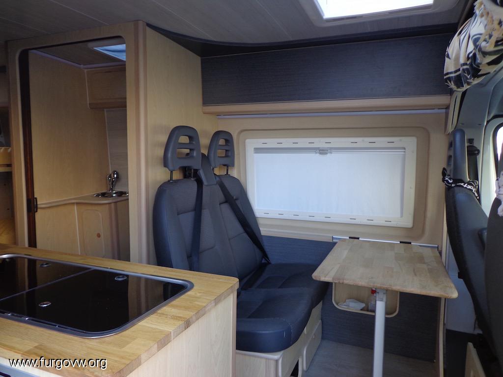

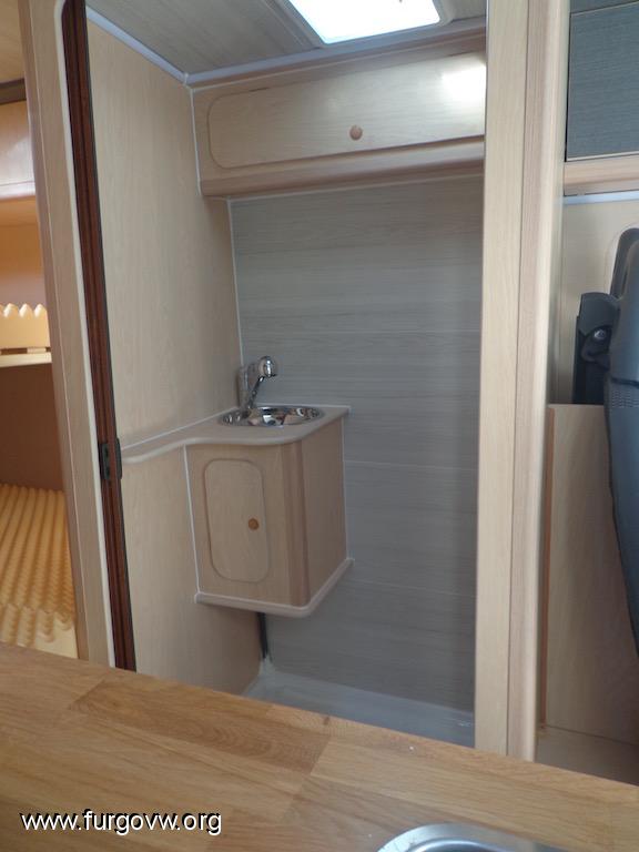

Podrías dar algún detalle de la puerta/mampara del baño?.
Si se vende tal cual o hay que fabricarla, y como es el mecanismo de recogida?.
Saludos y gracias
Gracias  Argui1, aún pareciendo estar muy bien he cometido infinidad de fallos fruto de la inexperiencia. Ha sido un duro trabajo, pero a mí me gustan los retos, y este es uno de los buenos...
Sobre la mampara del baño, viene en un kit cortado a medida, la que tú les pidas, muy fácil de instalar si no quieres complicarte. Yo no quise liarme mucho y la puse directa en las paredes. Hay otros métodos con mejor acabado, ahí uno de mis fallos, monté todo el baño y dejé la mampara para el final y, o la montaba así, o tenía que desmontar el baño.
El potti va en el baño metido debajo del lavamanos apenas molesta para una ducha rápida. Se moja, pero al no ser ducha separada se moja todo!. Tengo pendiente pensar algún sistema de fijación resistente al agua. Aunque ayer tras 50km de carretera de montaña apenas se movió llendo suelto...
Muchas gracias.
Ese kit cortado a medida, donde se puede comprar?.
