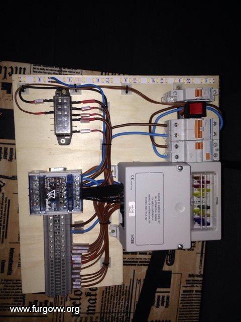

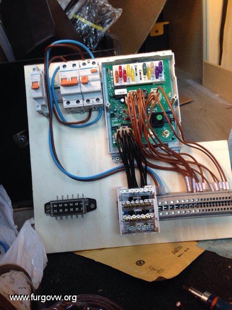

Enero 05, 2018, 10:18:34 am #141 Ultima modificación: Enero 05, 2018, 10:20:13 am por jotace
Cita de: PakO_o en Febrero 24, 2016, 16:50:43 pm
He puesto toma 220v exterior y la boca de llenado de agua limpia, pero se me olvidaron las fotos...
Por ahora lo último ha sido sacar una señal de 12v para que la pc100 controle el voltaje y pasar los cables de las baterías, que serán mi próxima compra...
Hola:
no recordaba haber visto estas fotos, donde ya me aclaro un poquitín más sobre lo que te preguntaba en otro hilo, pero te agradecería me aclararas un par de cosas sobre la DS300:
a) veo que todos los negativos van al repartidor 4884, y que no hay que poner salidas, no?
b) los positivos van a los conectores de bornes, y por la salida se conectarían los diferentes aparatos, no?
c) y la cajita de portafusibles de la izquierda, para qué la sueles utilizar?
En cuanto a tú hilo, me ha gustado tú montaje, aparte del cuadro eléctrico, el marco de la ventana de los asientos traseros me parece muy buena idea, y tambíen los acabados y el buen gusto con que esta hecho todo.
