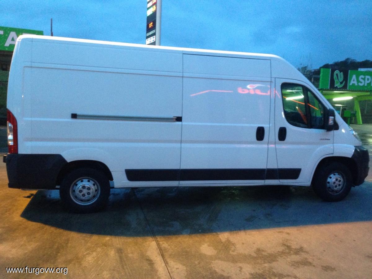

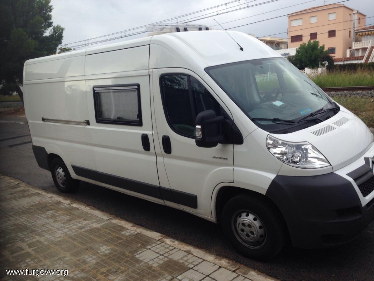

Esta es la Furgo el día que la compré:

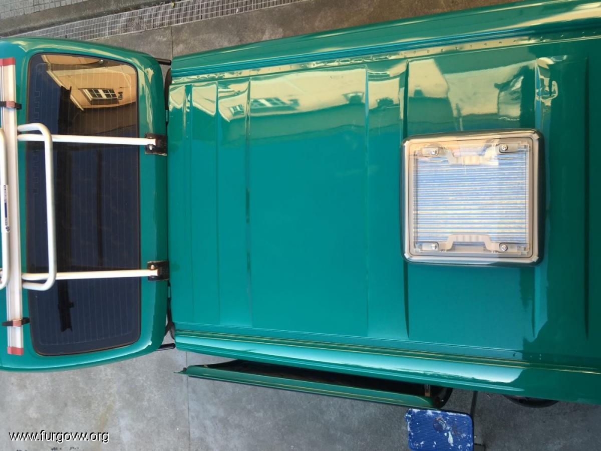

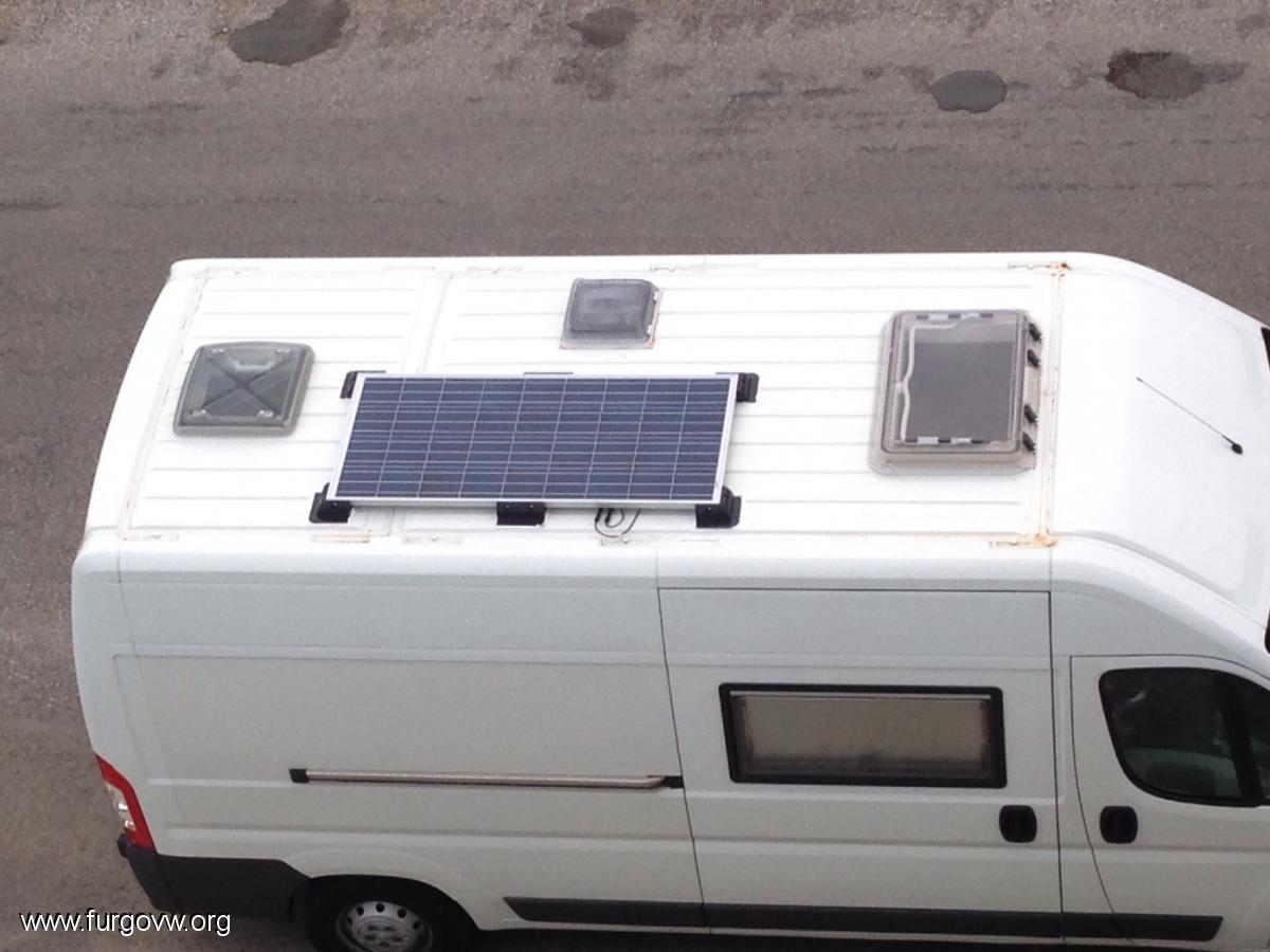

Exterior , elegí ventanas dometic s4 por la sencillez de la instalación tipo Sandwich, aunque me gustaba la plyplastic.... La de la puerta corredera abatible y la del salón corredera para poder abrir una en marcha.
Placa solar y claraboyas

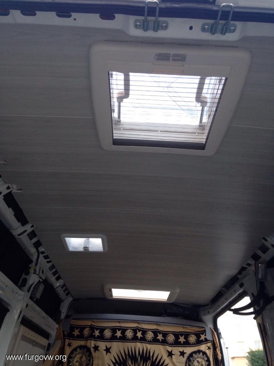

Techo de PVC. Quizá ms delicado que el contrachapado de vinilo, pero mucho más sencillo de instalar.

Estos techos van alojados a listones previamente atornillados en las vigas?.
Tiene buena pinta.
Todos a una...
PakO_o
Si, le puse listones de 10x50 a las vigas y sobre estos el friso

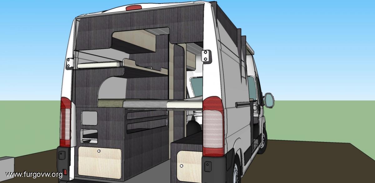

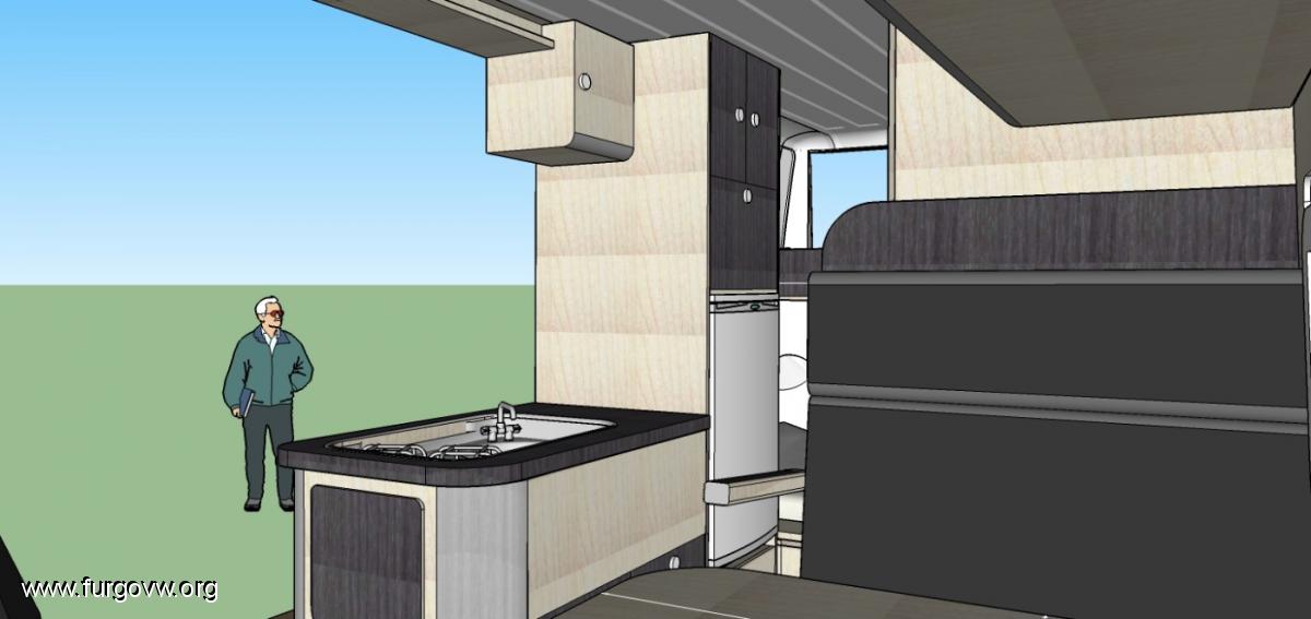

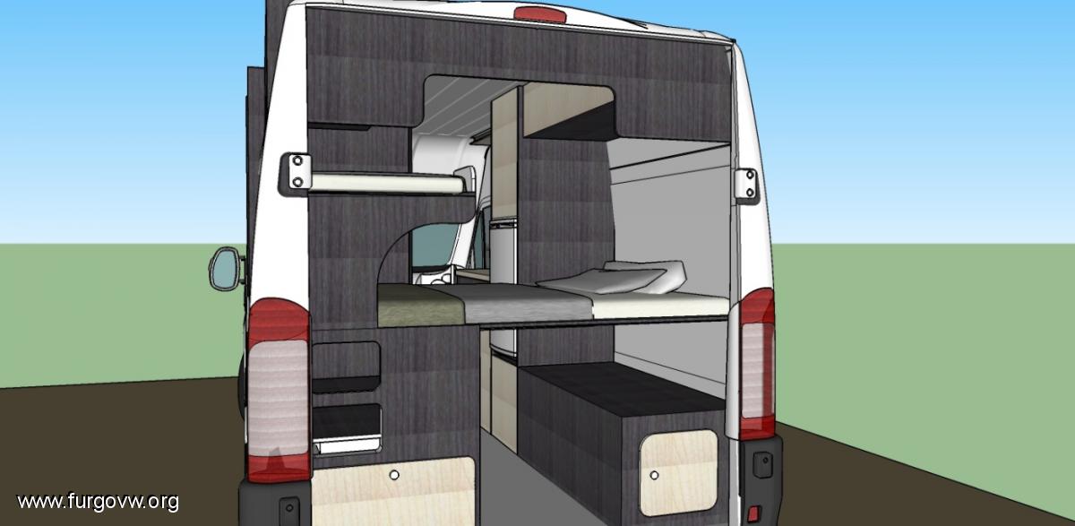

Como de momento me he quedado sin faena, mientras ahorro para los tableros, pues he aprendido a usar el ketchup y me he diseñado la distribución, la verdad es que es bastante practico, ahora lo estoy usando para hacer el despiece de los trableros...

Mola esa distribucion aunque solo te valdra hasta que te crezca 130cms el crio jjjj

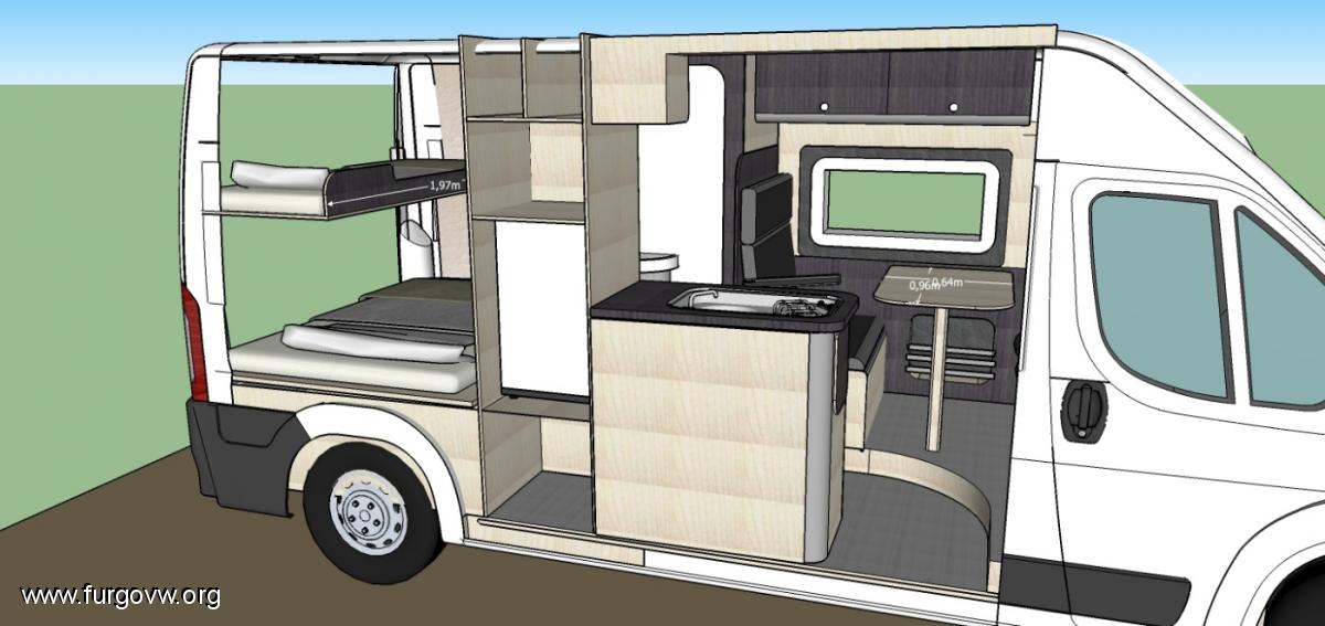

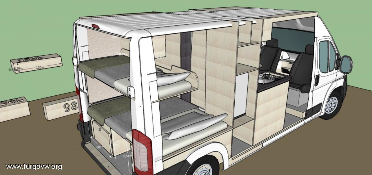

Pues haciendo caso de biciostion y el Jaijo he meditado la distribución de las camas, al final serán una de 130 y arriba una de 80, aprovechando para hacer un armarioen el espacio que queda. había pensado en hacer dos de 130, pero al fin y al cabo la furgo es para mi, la mujer y el nano, quiero poner un fasp 503 por si alguna vez se une algún colega, pero eso vá a ser esporádico y así elimino un poco la sensación de  hotel japo...
Los colores los he cambiado también por consultas con amigos con mas experiencia, con los colores oscuros acabas gastando mas luz y en verano se calientan mas al darle el sol...
así queda el diseño al que aun tengo que ajustar algunas medidas...

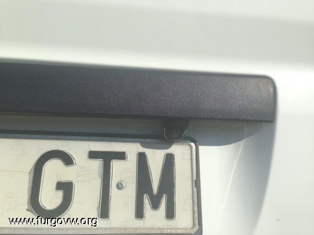

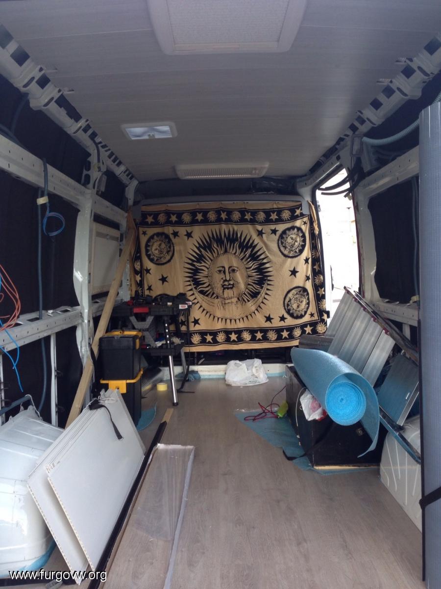

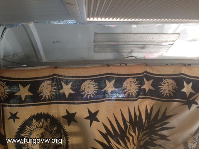

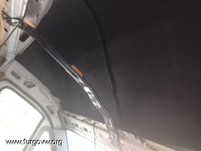

Y bueno algo de curro voy haciendo, he desmontado el techo de la cabina para aislar y he aprovechado para pasar el cable de la cámara que también he puesto atrás...
