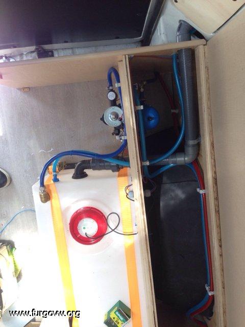

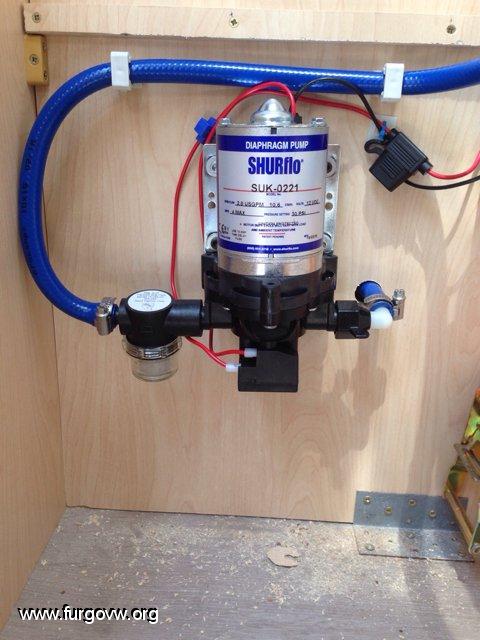

Esta semana estoy con el depósito de agua y bomba. Al final le instale con unas cintas de carraca de 2000kg sujetas a unos ángulos que he anclado al suelo.
La instalación de llenado la he hecho con PVC porque tenía piezas por casa, así aprovecho y voy reciclando algo de material...
La bomba shurflo de 10L y justo detrás el vaso de expansión de fiamma.

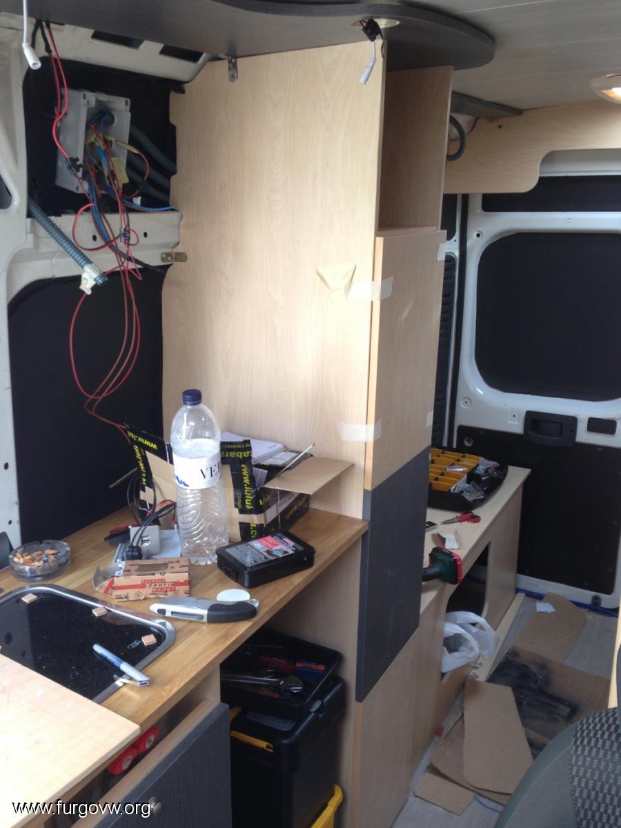

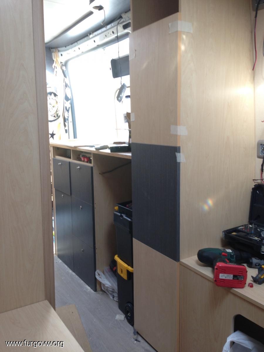

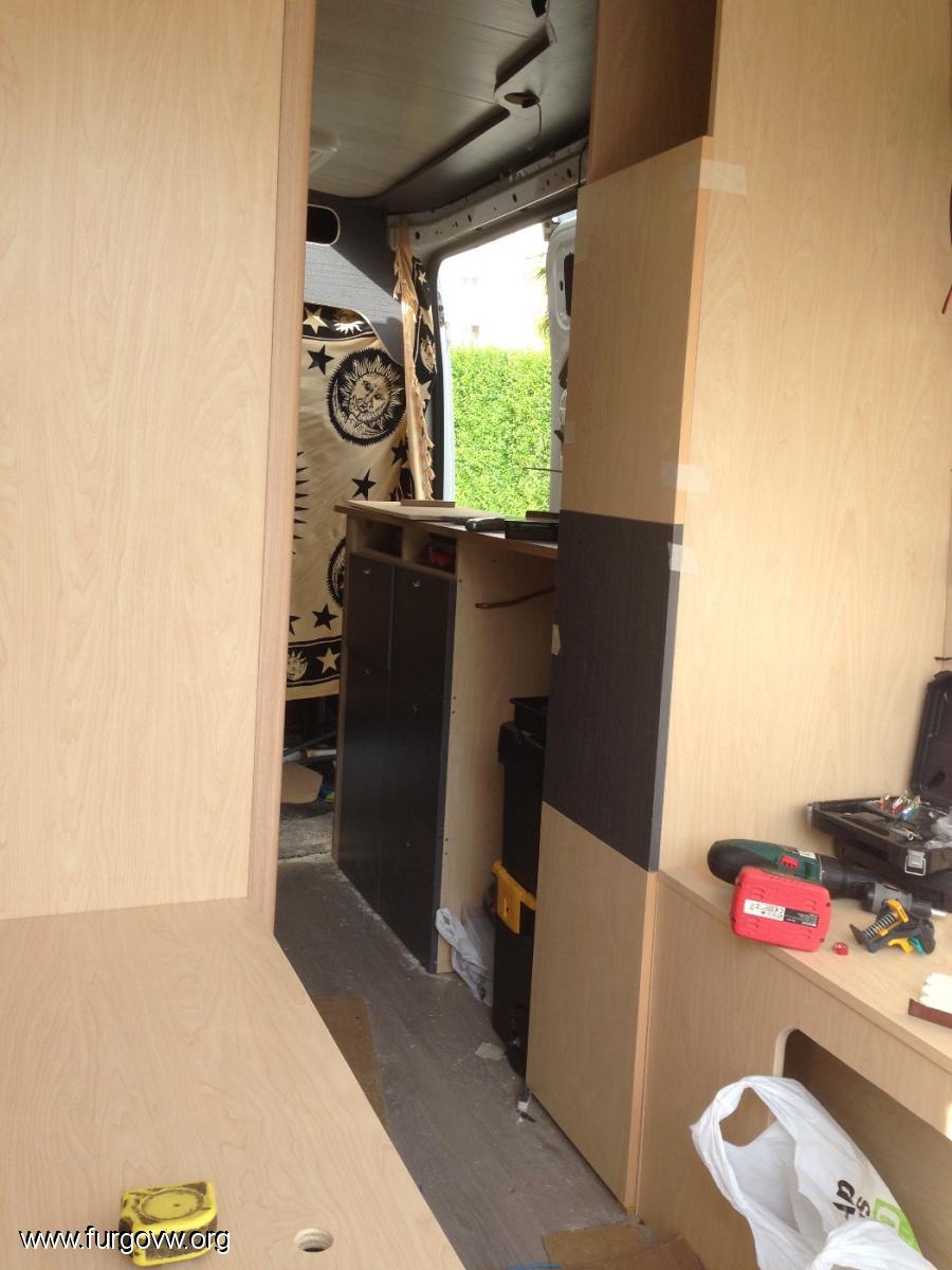

Bueno pues lo prometido es deuda... poquito a poquito la furgo ya va pareciendo un caracol de verdad...

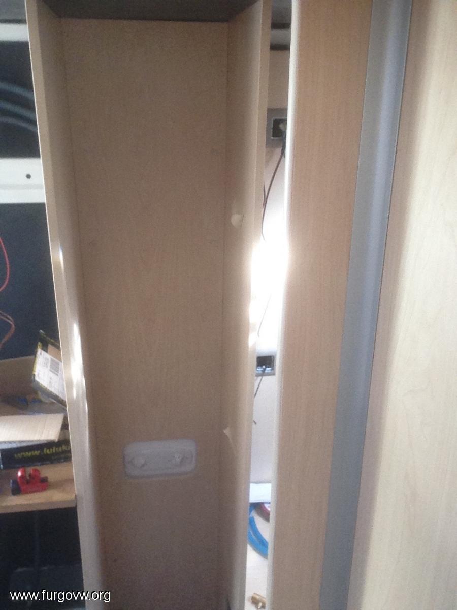

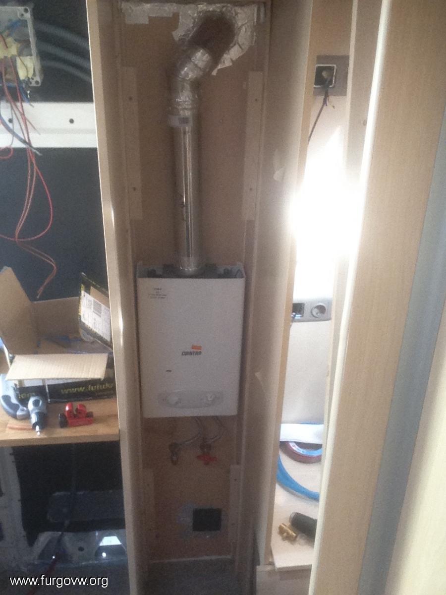

He hecho un fondo falso para meter el cointra detrás de un ropero...

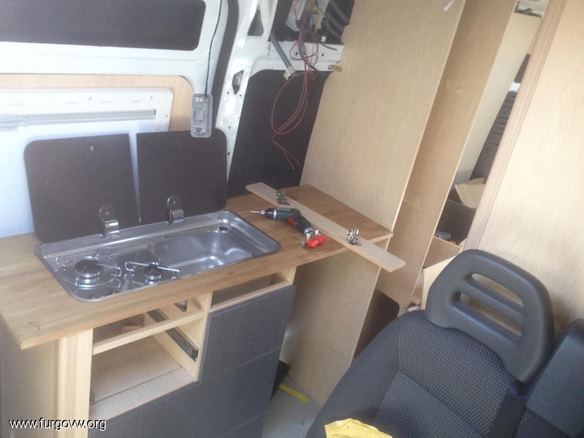

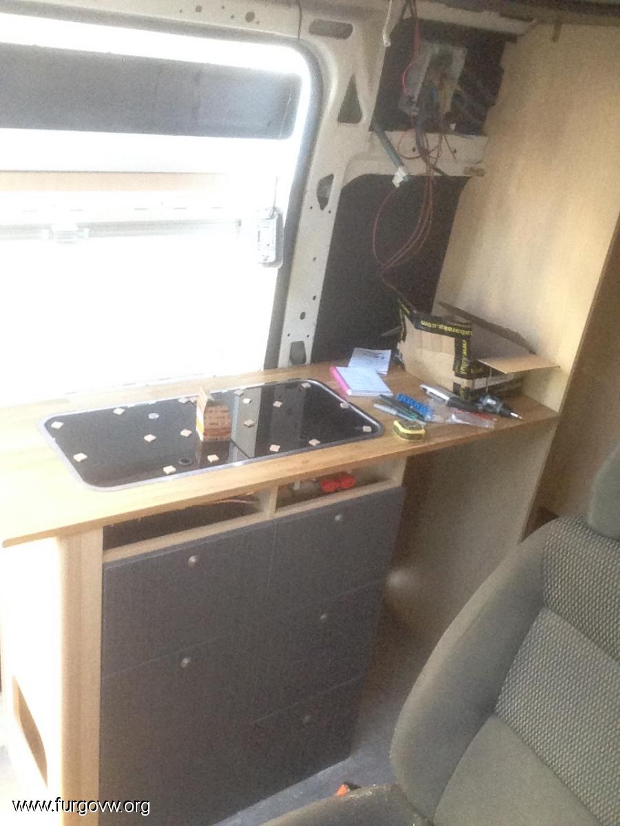

También he montado la cocina. Aquí he cometido mogollo de fallos y cagaditas, la inexperiencia es lo que tiene, hacer, deshacer y rehacer  .malabares
Doble respiradero para la nevera. El acabado exterior de este modelo no me gusta demasiado, pero es el único de los que ví que entraba en esta zona.

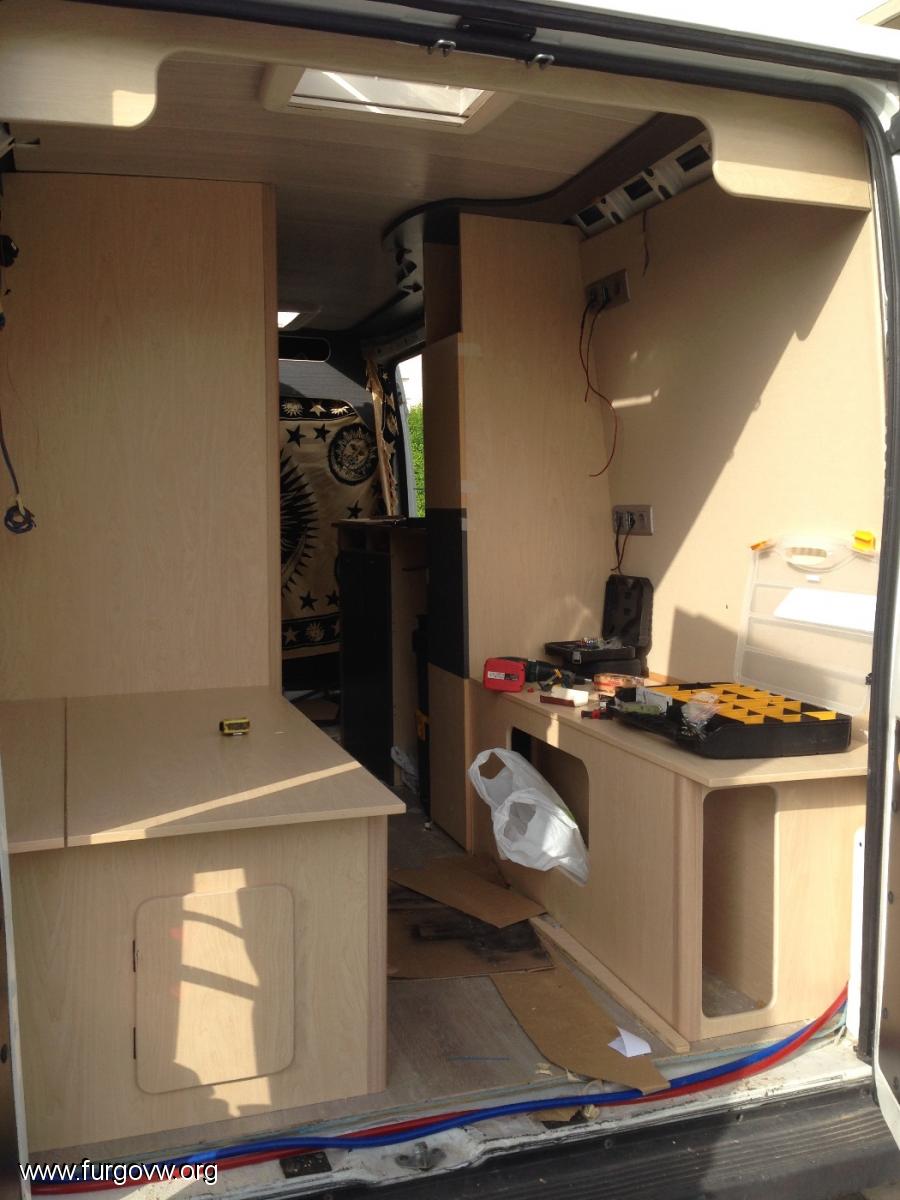

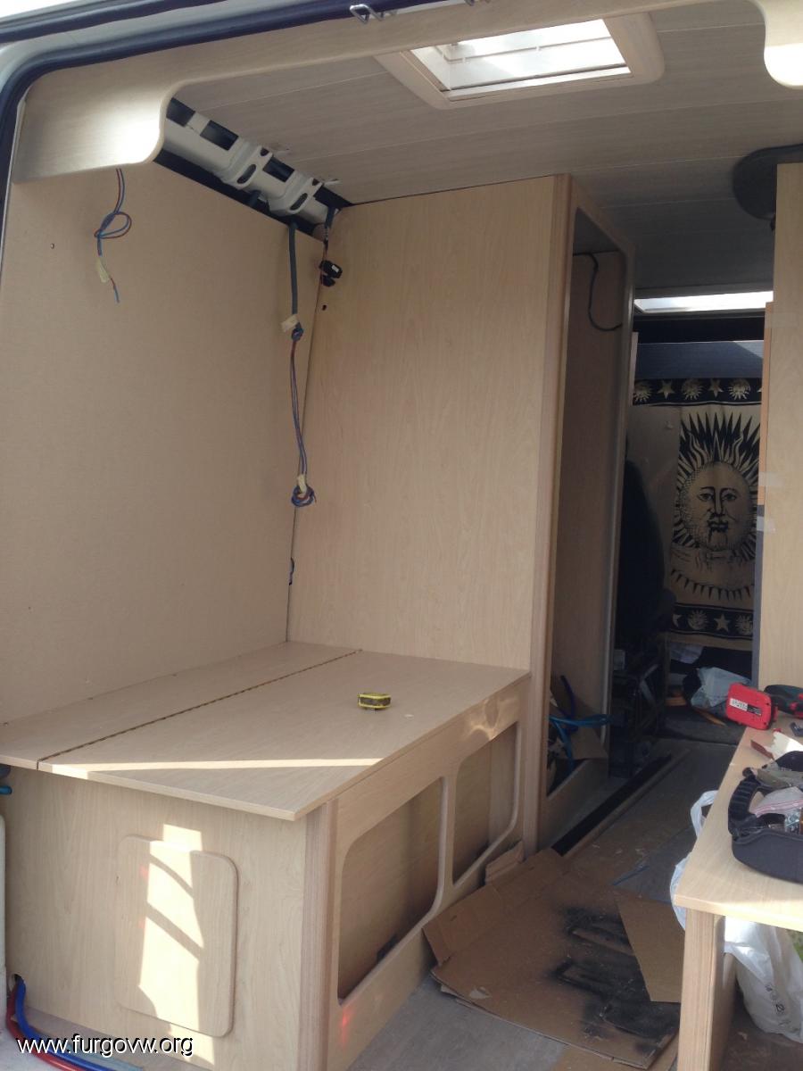

Y ahora estoy con el ropero y el dormitorio.
Parece que por fin comienzo a ver la luz al final del túnel, últimamente estaba un poco rayao parece esto la obra del escorial!!

super Paaaacoooo!!! muy bien tío!! el puzzle empieza a acabar, ya te quedan menos piezas en la caja. Continua así, no quiero pensar como la vas a disfrutar el primer día de vacaciones jejejje nice job!!
Mola ese techo doble, es roble renovales también?
El cointra ahí escondido esta cojonudo, recuerda que cada 5 años hay que  hacer una revisión yo dejaría un registro fácil y comodo por si algún día se estropea y hay que cambiarlo o reparar algo, fugas, etc.
Ojito con los cantos 45grados puntiagudos en la furgo... lo digo por la encimera...

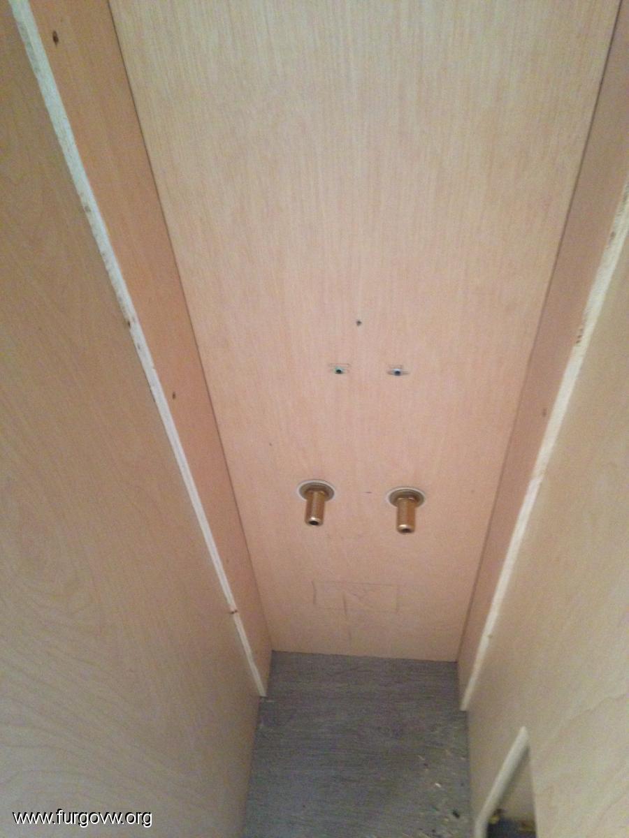

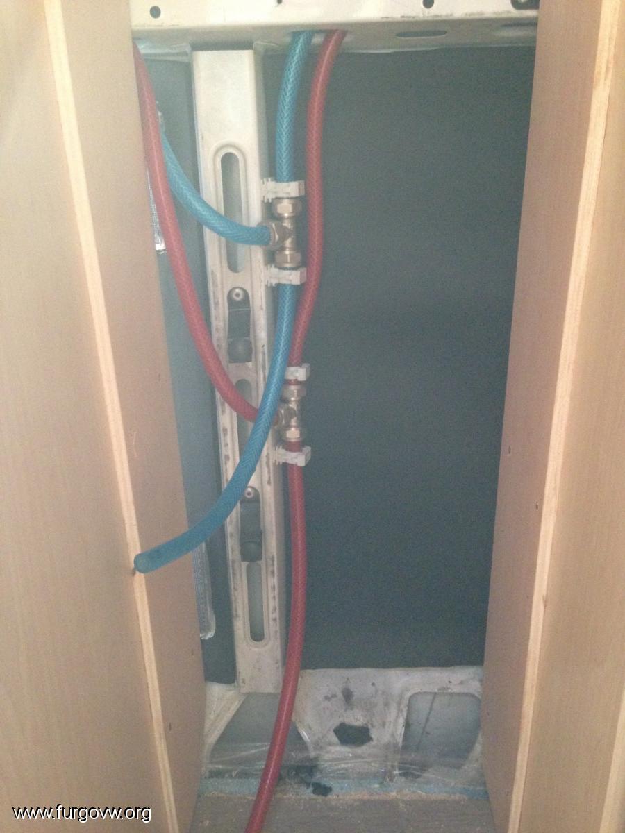

me encanta la conexión de agua que usaste del multicapas, ya me contaras, quiero usar el mismo sistema, has hecho pruebas??
PakO_o
Cita de: cmotion en Julio 21, 2016, 21:23:05 pm
El armario lo he construido con tornillos de M5 e insertos de madera, en 2 minutos se desmonta fácil...
A la encimera, le quiero redondear los ángulos de la entrada, pero tengo las hojas de la caladora que empiezan a cortar mal, también quiero fresar el frente.... pero de momento quiero ir acabando lo gordo y pasar papeles.
Aun no he hecho pruebas de agua, hoy mismo he cerrado el circuito, me faltaban unos tapones donde irá la ducha exterior mas adelante. Con mangueras  de 10 queda muy bien cerrado y se puede poner  el anillo interior que lleva currándoselo un poco, con él queda muy muy bien agarrada la manguera. A la manguera de 12 hay que quitarle el anillo y ahí ya no me fío tanto de este sistema.
Saludos Titu!! a ver si un día de estos me acerco a ver tu nueva batcueva!!

Una pregunta: como hiciste la salida de gases del cointra?
Pues con tubo de 80 y una rejilla de 100 metálica, todas las juntas bien selladas. El tema de hacerlo en un armario lo hice porque he leído que mucha gente tiene problemas con el sensor de temperatura y se le para. En el manual dice que hay que poner almenos 50cm de tiro vertical antes de una curva, y así lo he hecho. Todavía no lo he probado, a ver si lleno de agua y empiezo a hacer pruebas...
