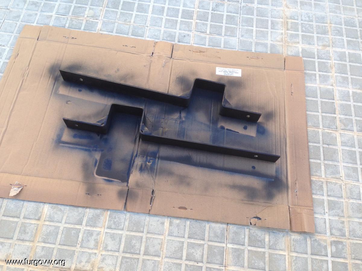

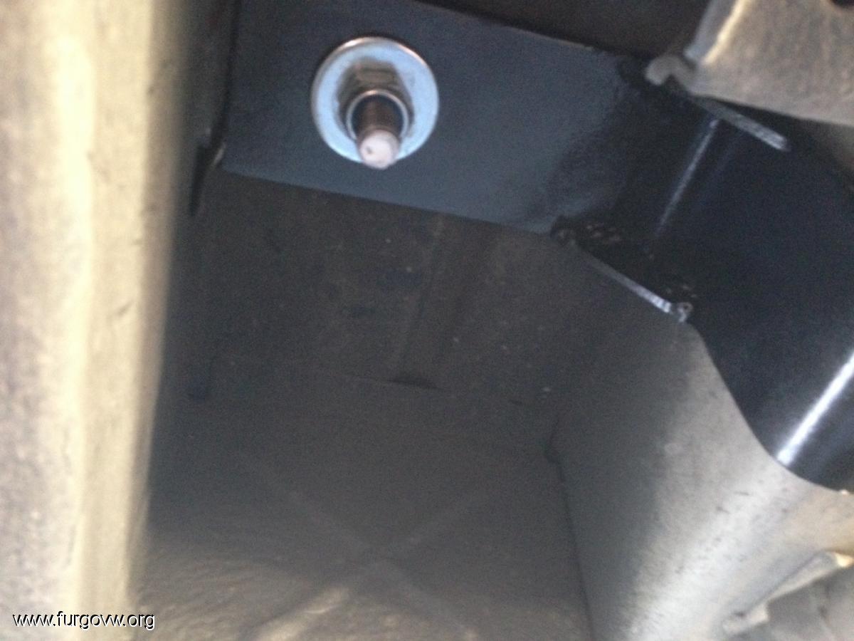

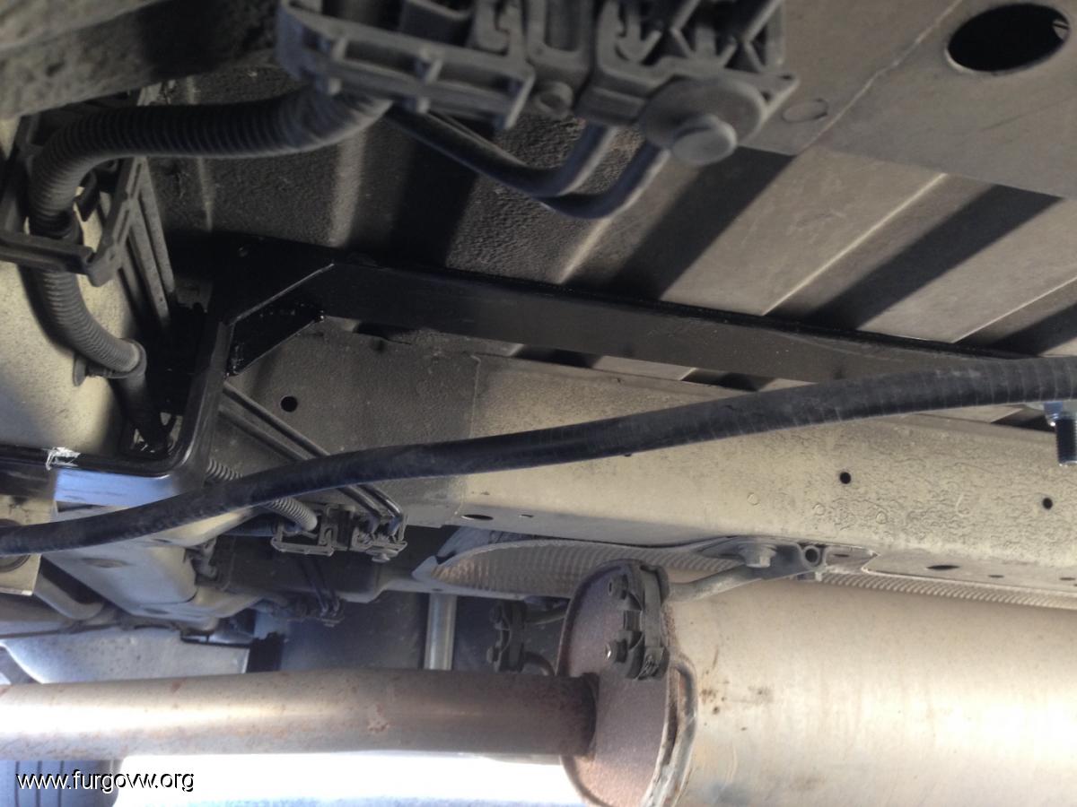

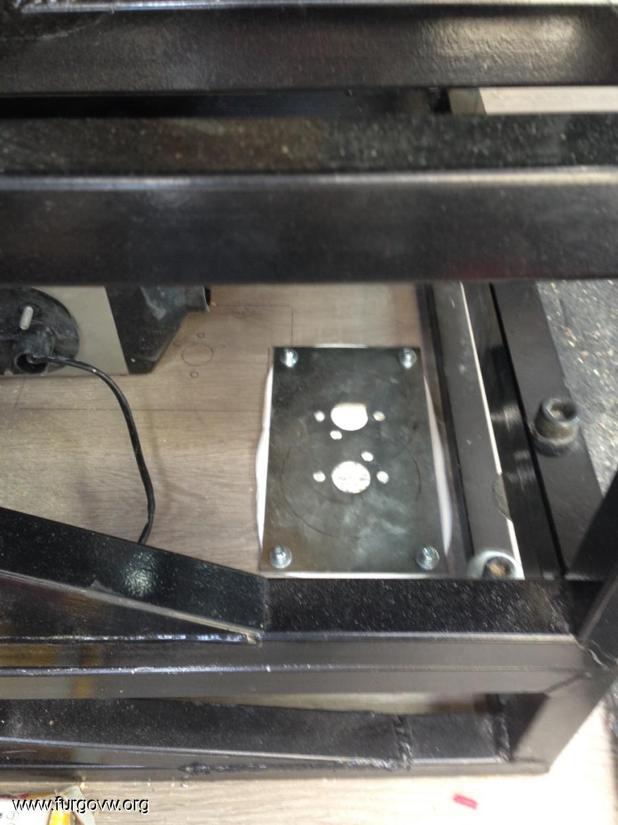

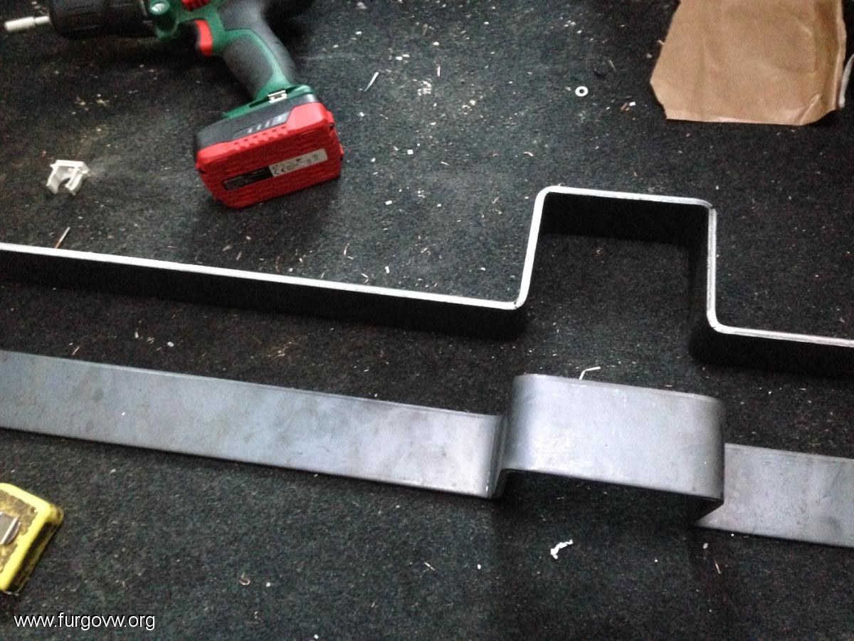

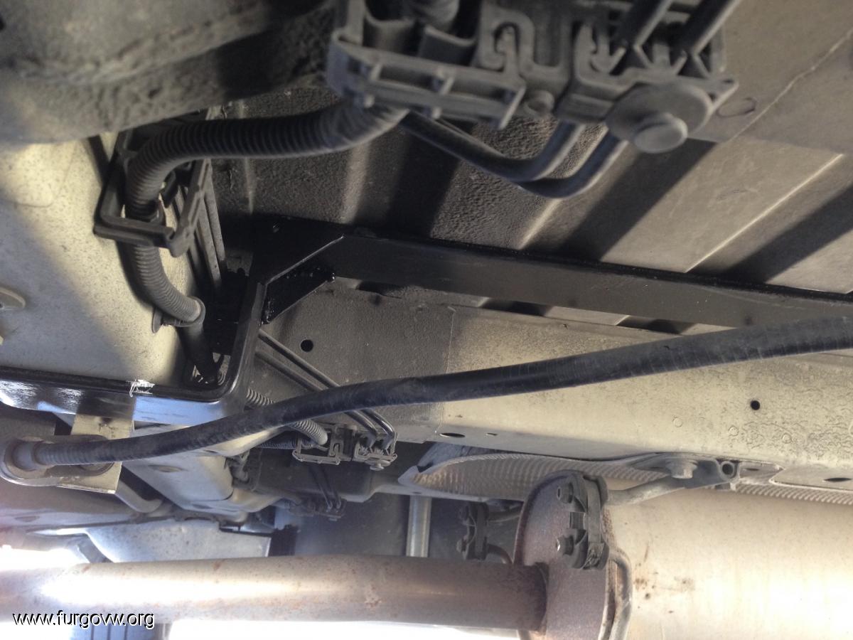

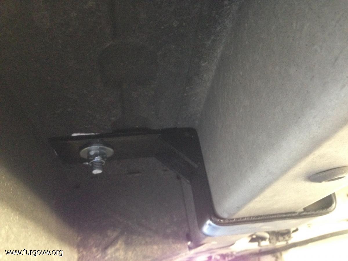

Bueno pues al final hice las placas para fijar el fasp, fui a una cerrajería a que me plegaran las abrazaderas de la viga, luego le soldé unas cartelas, taladrar y pintar

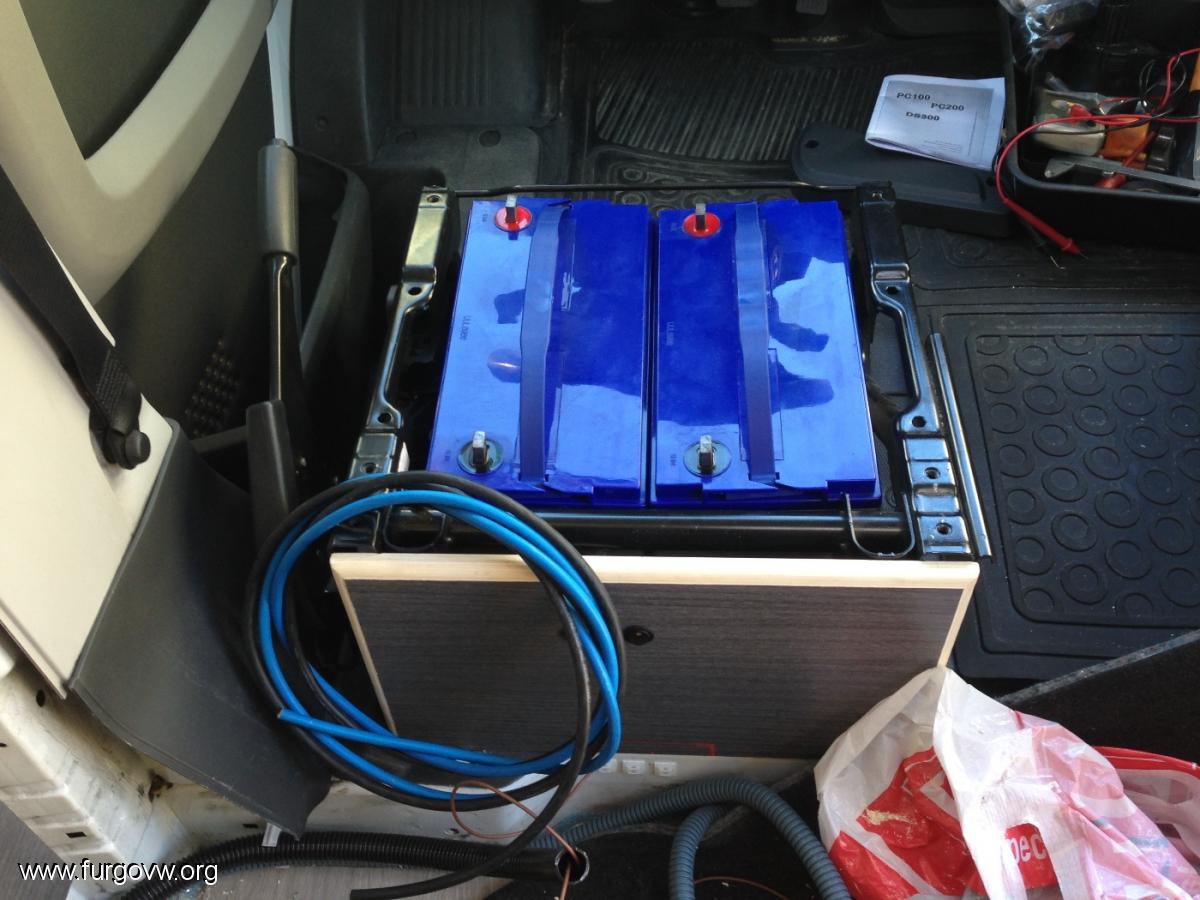

He puesto dos baterias bajo el asiento del conductor, me han dado guerra de la buena... .loco2 primero no entraban de altura y le he sacado el suelo de goma, luego decidí dar la vuelta a las baterías después de haberlo montado todo, al revés que en la foto, ya que la parte mas alta es la delantera, así si toca algún borne a la placa giratoria que sea el negativo.

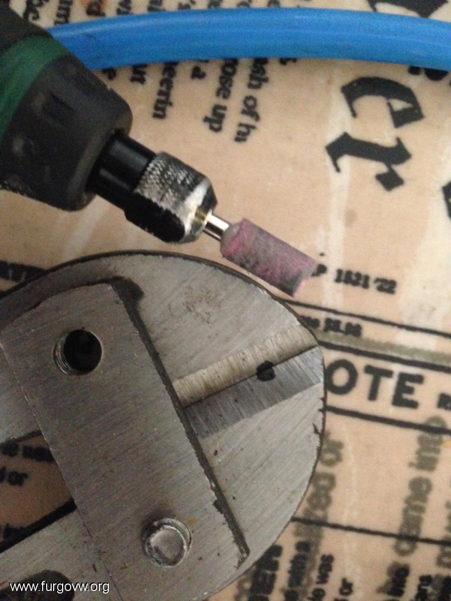

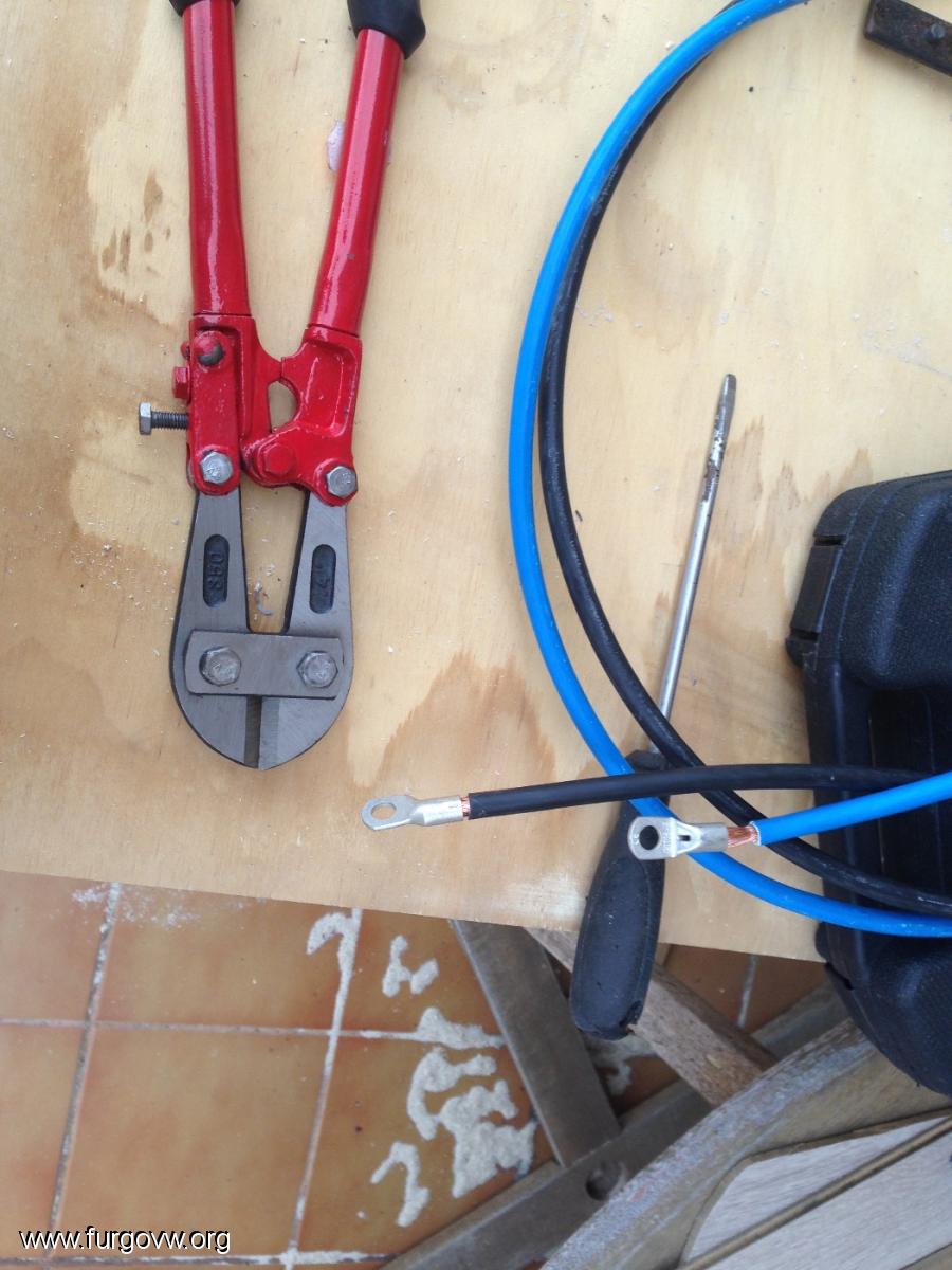

He estado dos dias buscando un prensaterminales para cable de 25mm y  el único que encontré valía mas de 60€, así que me he ido al chino y he comprado una cizalla (10€) a la que he hecho dos hendiduras
Es una herramienta de los chinos encima manipulada, su manejo es mas difícil que un alicate de carraca, pero los terminales tanto de 25 como de 10 han quedado muy firmes...

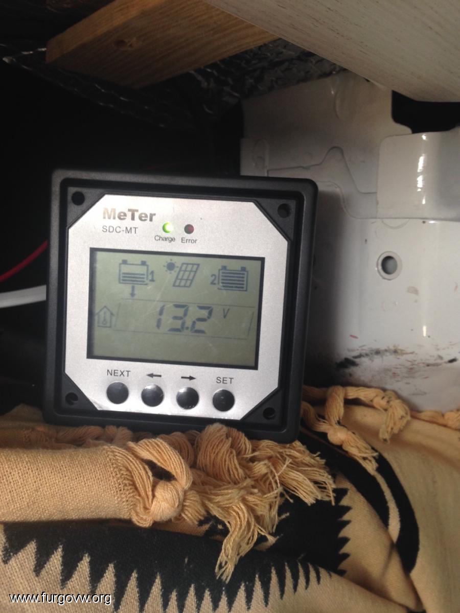

Hoy a primera hora he bajado a comprobar si la placa carga bien y perfect... .palmas la he dejado al 20%-80% principal y secundarias respectivamente, está así bien? Por defecto se han puesto en "sealed battery" puede dañarse la de ácido del vehículo al cargarse de esta manera?

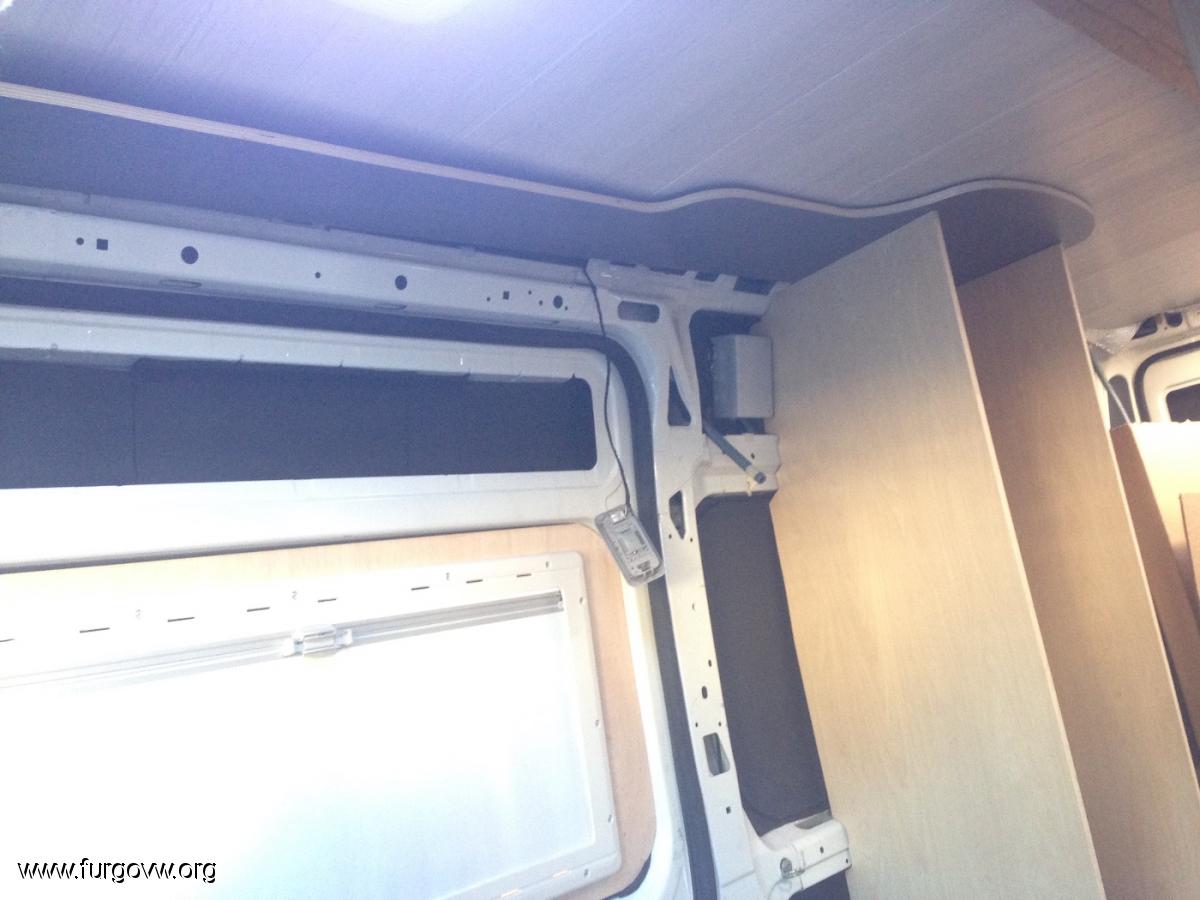

También  he estado liado haciendo la mascara delantera y una cornisa para la zona de la cocina, creo que a la mascara no le haré puerta porque el hueco es muy pequeño. Me falta por cantear los laterales y la cornisa tengo que pasarle lija y cantear tambien.

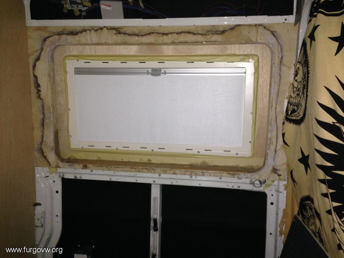

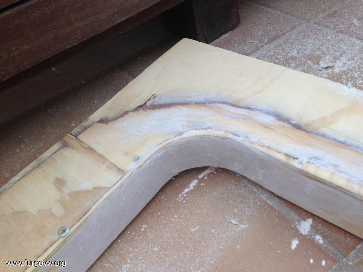

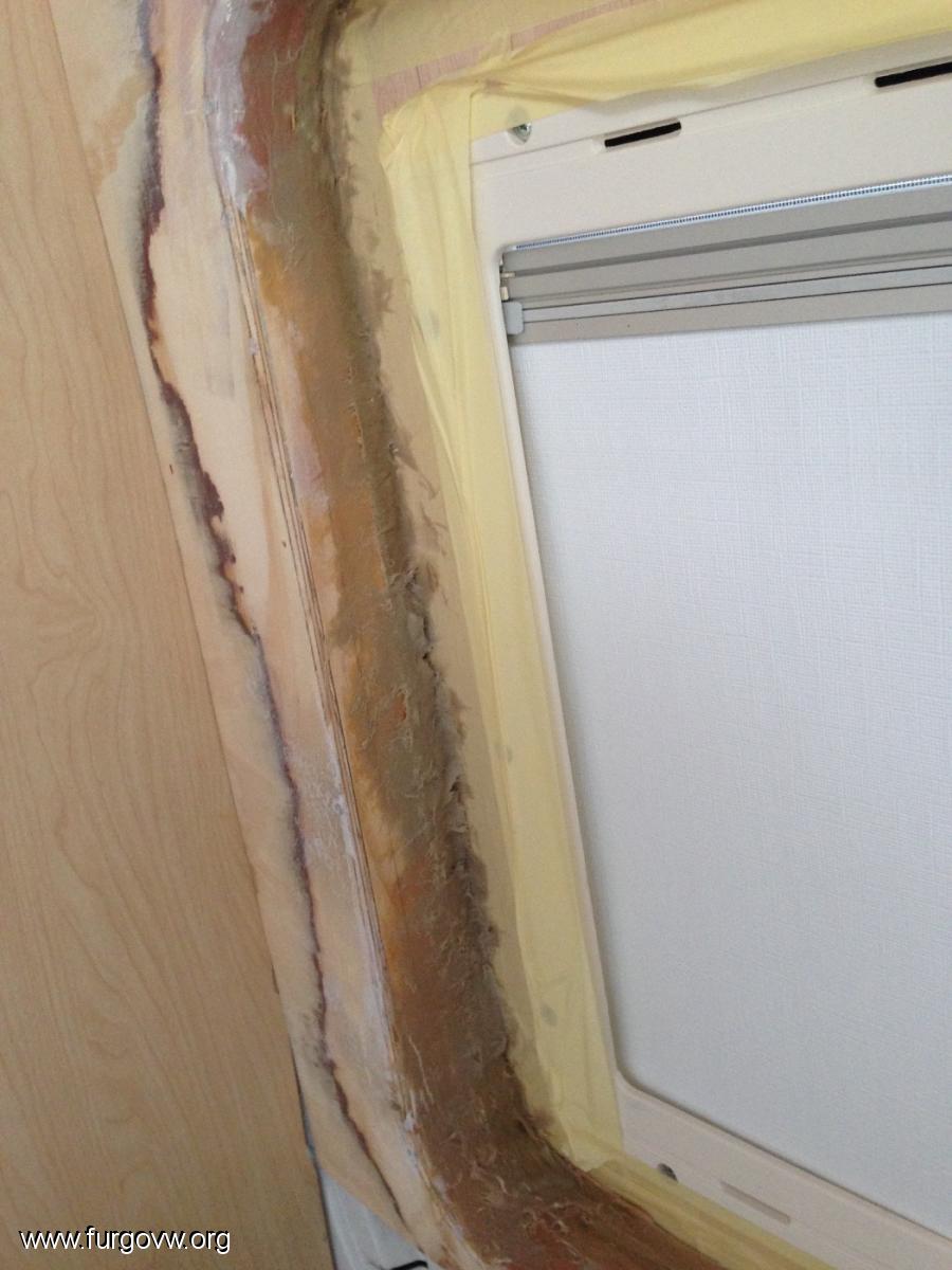

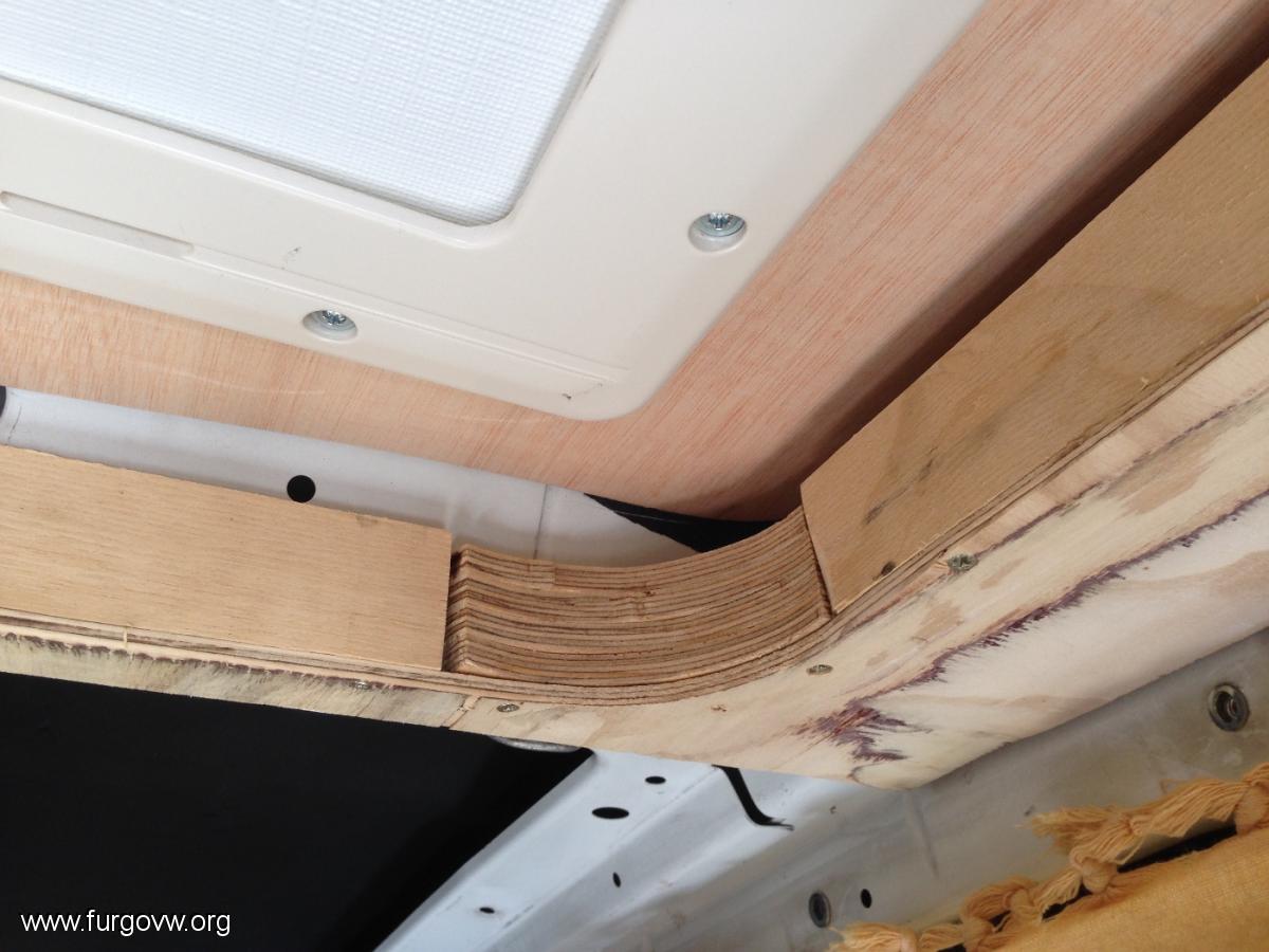

Pues hasta que ha llegado la lluvia estaba preparando la pared para la ventana del salón. En principio lo iba a hacer con las piezas de plástico de luluka, pero no me gustó como me quedó así que me he liado a hacerlo de madera y masilla de fv. Solo he empezado y rellenado los primeros huecos. Soy completamente novato en esto y lo que puedo decir de momento es que no es complicado pero lleva curro de lija por un tubo. A ver si mejora el tiempo, porque no me voy a poner a lijar dentro de casa...  .loco2
Así he planteado las curvas en madera. La idea es perder hacer una pieza desmontable forrada de polipiel. Al querer ajustar al máximo a la chapa, el grosor de la madera no me dejaba ajustar más, por eso comencé a rellenar con fibra.
Empecé a dar forma a las curvas, luego de volver a presentarla en la furgo y proteger todo con cinta de carrocero a rellenar los huecos.

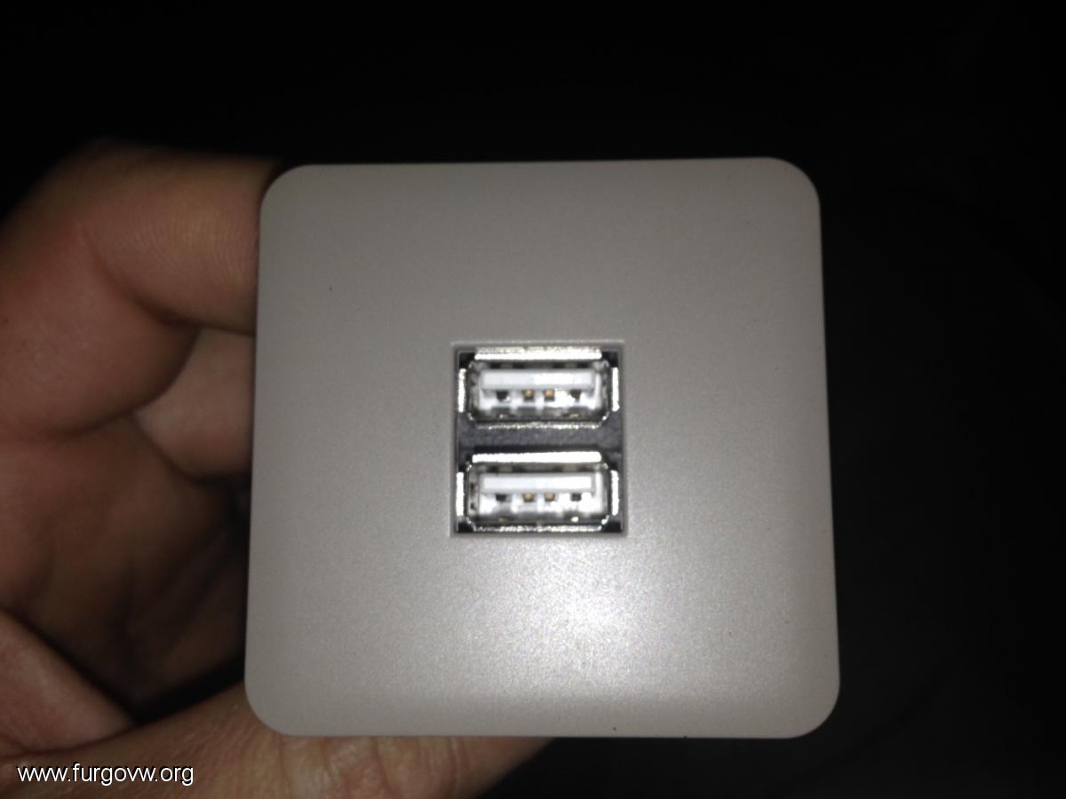

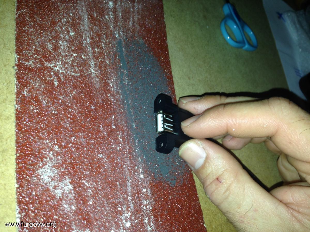

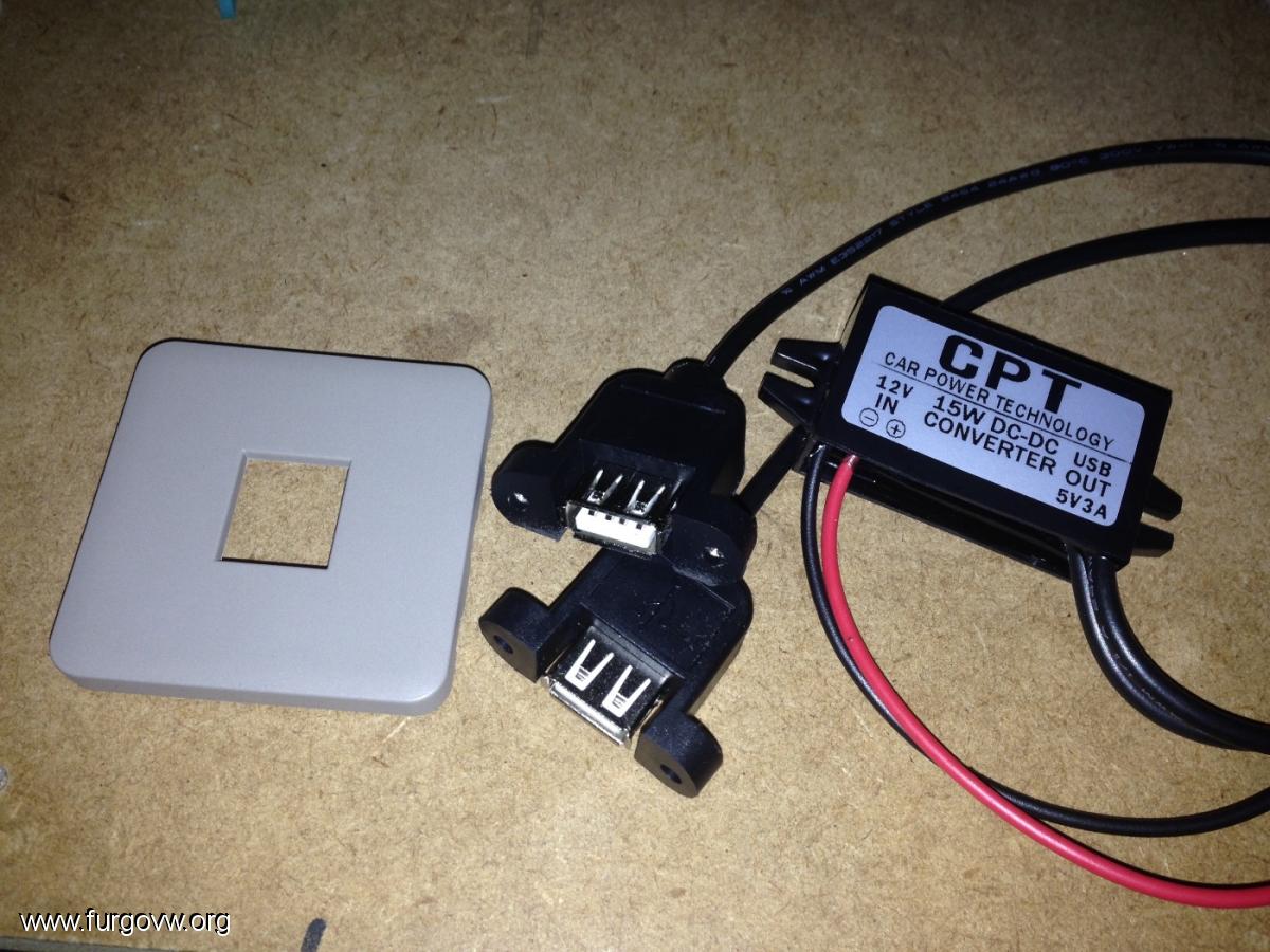

Hasta aqui he podido hacer con la lluvia, luego me he puesto a adaptar un enchufe de teléfono para montar unos usb de 3A me faltaban unos milímetros para que entren los dos, así que para ir practicando pues a darle a la lija  ;D
A ver si me puedo poner a lijar y a seguir dando capas de fibra mañana...
Segun me indicaron en luluka es mejor poner la opcion de acido (me indicaron que no hay gran diferencia entre las 3 opciones). La duda me surgio porque yo tengo la de la furgo de acido y las dos de vivienda de gel.Tambien me comento que la frecuencia mejor dejar la predeterminada de 25 herzios.
PakO_o
Muchas gracias sherco, mirare de cambiarlo, el tema de la frecuencia ni lo había mirado  .ereselmejor
Menos mal que me acuerdo más o menos de los menús, porque con el lío he perdido los papeles del regulador...

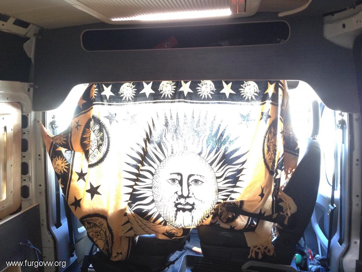

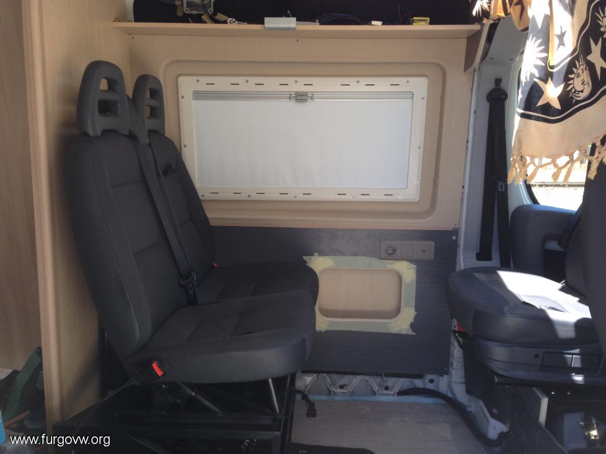

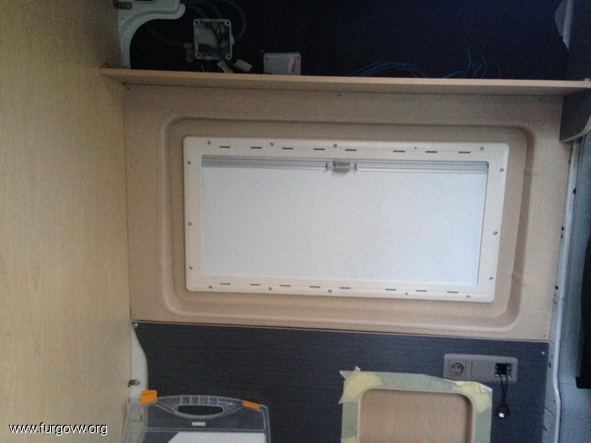

Después de sufrir bastante, al final he terminado el panel. El tapizado al final lo he cosido en varias piezas porque la polipiel que compré se rajaba al querer estirarla tanto. Me empeciné en poder usar de reposabrazos la curva y darle un poco de espacio extra a la plaza junto a la ventana. Espero que sirva de algo las 3 semanas que he tardado en hacerlo.
Dejo la única foto que he sacado, se vé un poco mal por que ya estaba oscureciendo

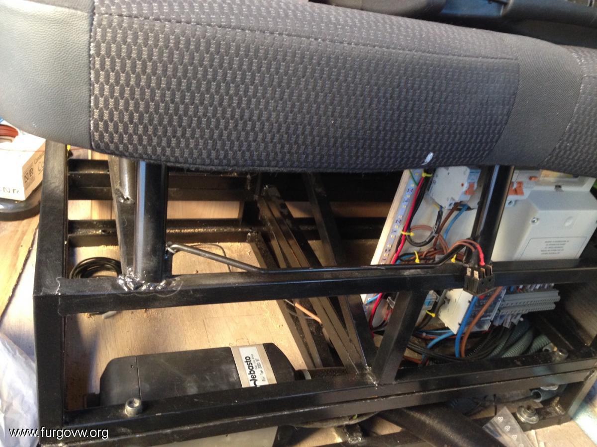

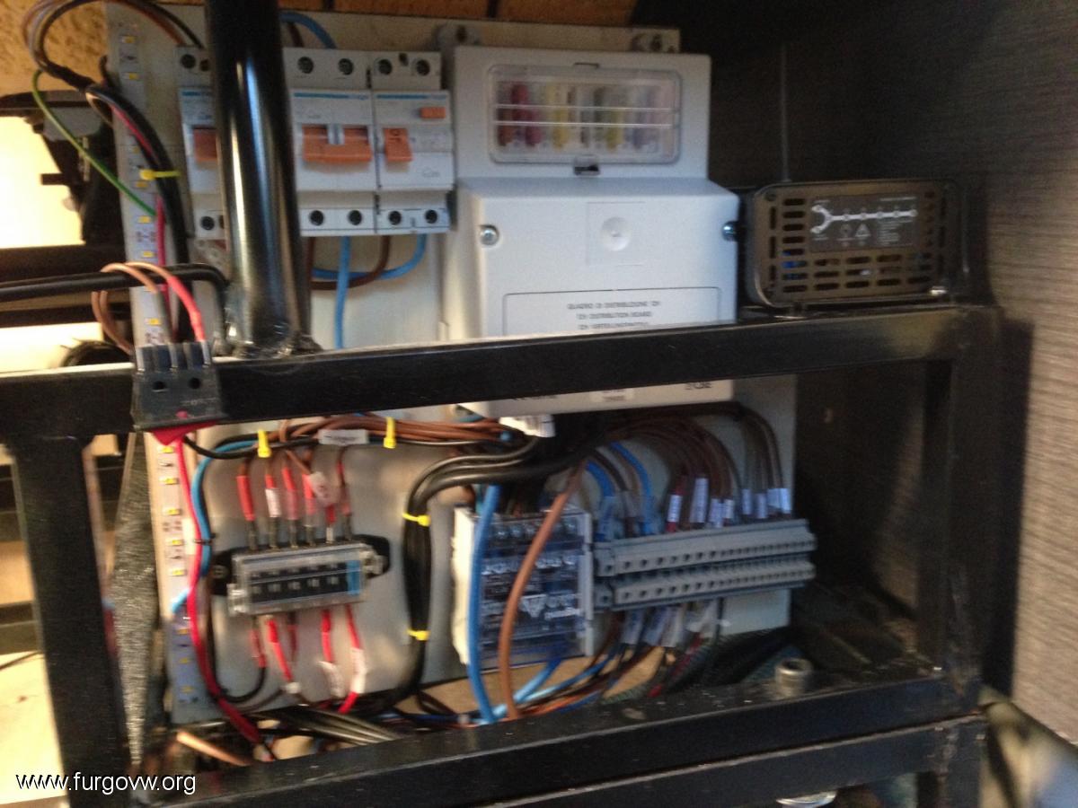

Lo ultimo que he hecho a la furgo ha sido poner el asiento trasero, poner la calefacción y montar y conectar el cuadro eléctrico en su sitio.
PakO_o
La calefacción decidí ponerla debajo del asiento aunque me hubiese gustado ponerla a lo largo en lugar de a lo ancho para poner mas salidas de aire, pero en la posición a lo largo me caía algún agujero en las vigas. compraré una T para ver si entra, pero si lo hace va a ser muy muy justa..

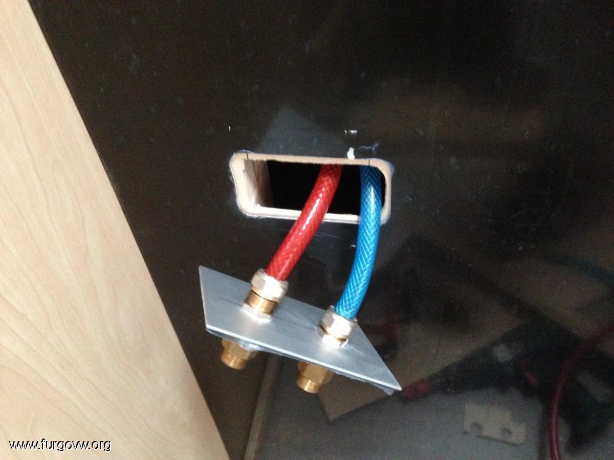

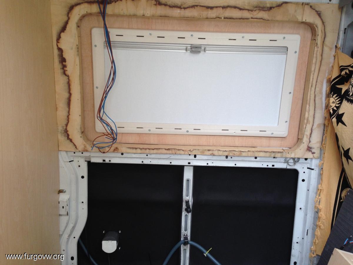

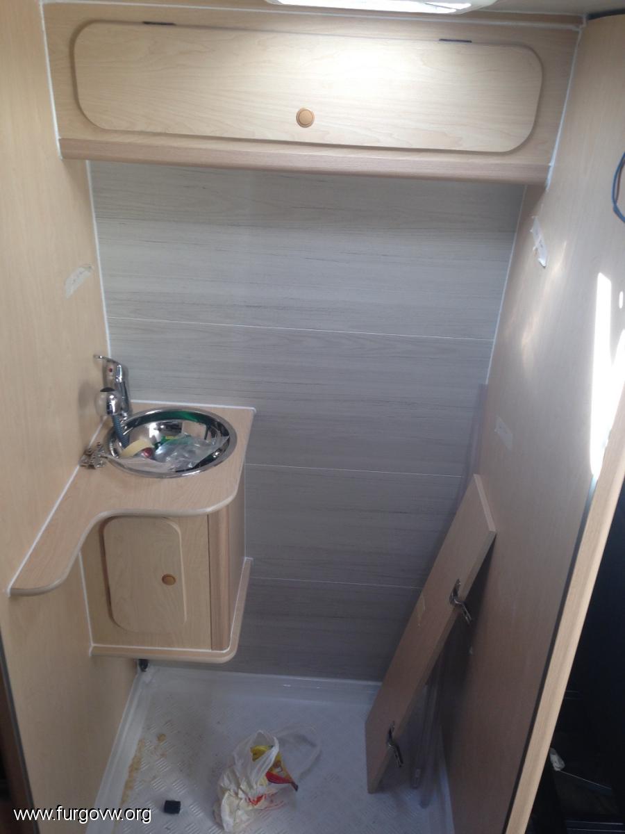

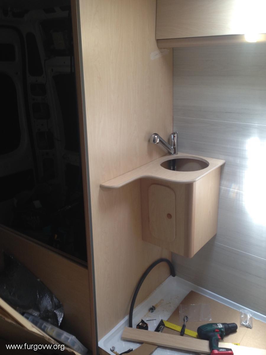

He estado liado con el baño. me dieron una placa de aluminio, que puse de pared de fondo para el baño, color bronce... después de pegada y mirarla a fondo, no me gustó nada, daba mucha oscuridad, así que le pegué lo que me sobró del friso del techo.
Placa de aluminio con las conexiones para el agua.

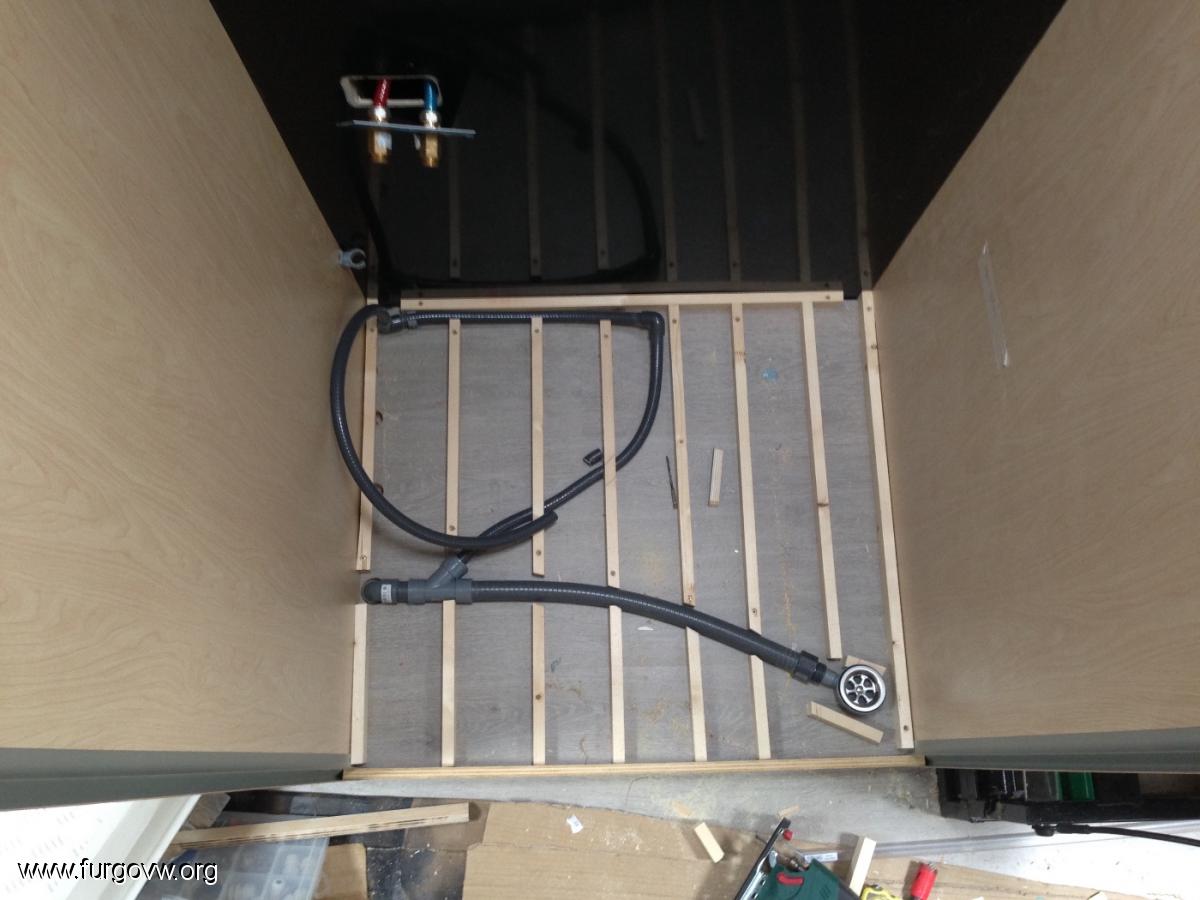

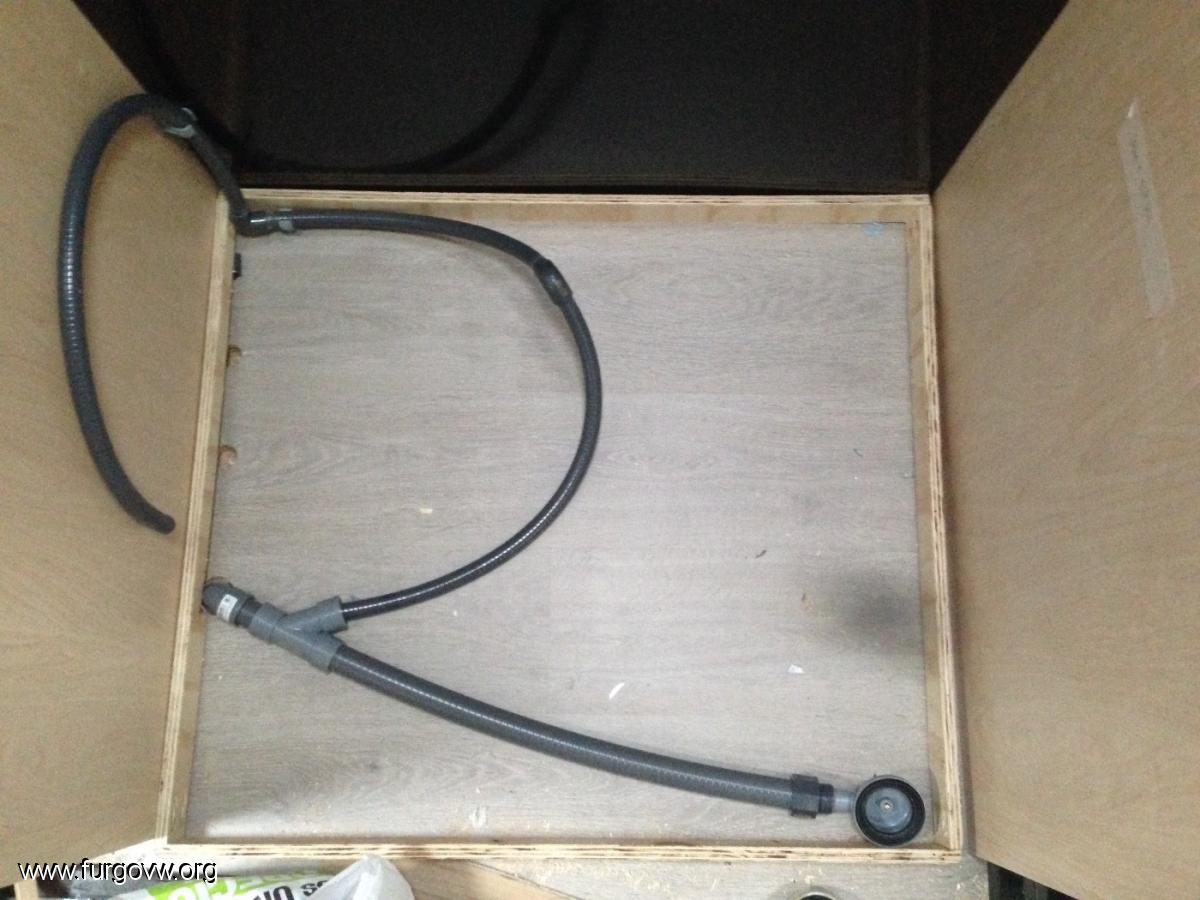

Mi intención inicial era pasar el desagüe directamente hacía abajo, pero en cualquiera de las posiciones este me caía en una viga de los bajos, así que además de canalizarlo tuve que levantar el plato de ducha 4cm para meter los tubos...

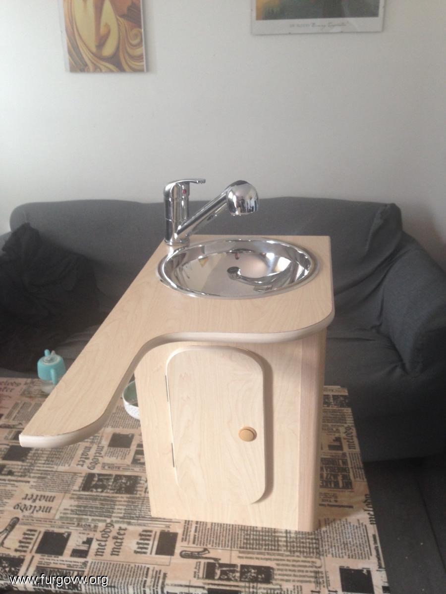

El mueble para las tuberías y conexiones de la pica...
Ya lo tengo casi acabado pero estoy esperando a poder comprar la mampara alusystem para instalarla de puerta y terminar de sellar
