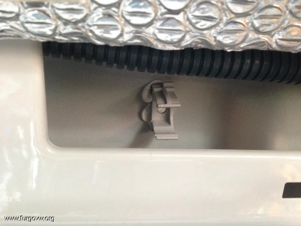

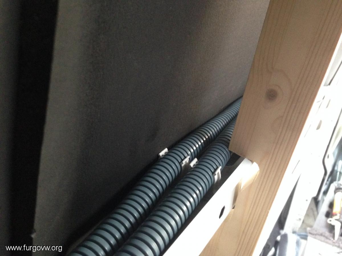

Esta mañana me he dedicado a fijar los tubos de la instalación eléctrica. Durante la marcha siempre estaba escuchando como los tubos mas largos golpeaban en la chapa y me mosqueaba bastante. Ha venido un compañero del curro y me ha traído unas fijaciones para tubo de 20, las que he podido las he atornillado con autorroscantes y las que no pues son el sika que me sobró de poner las ventanas...
