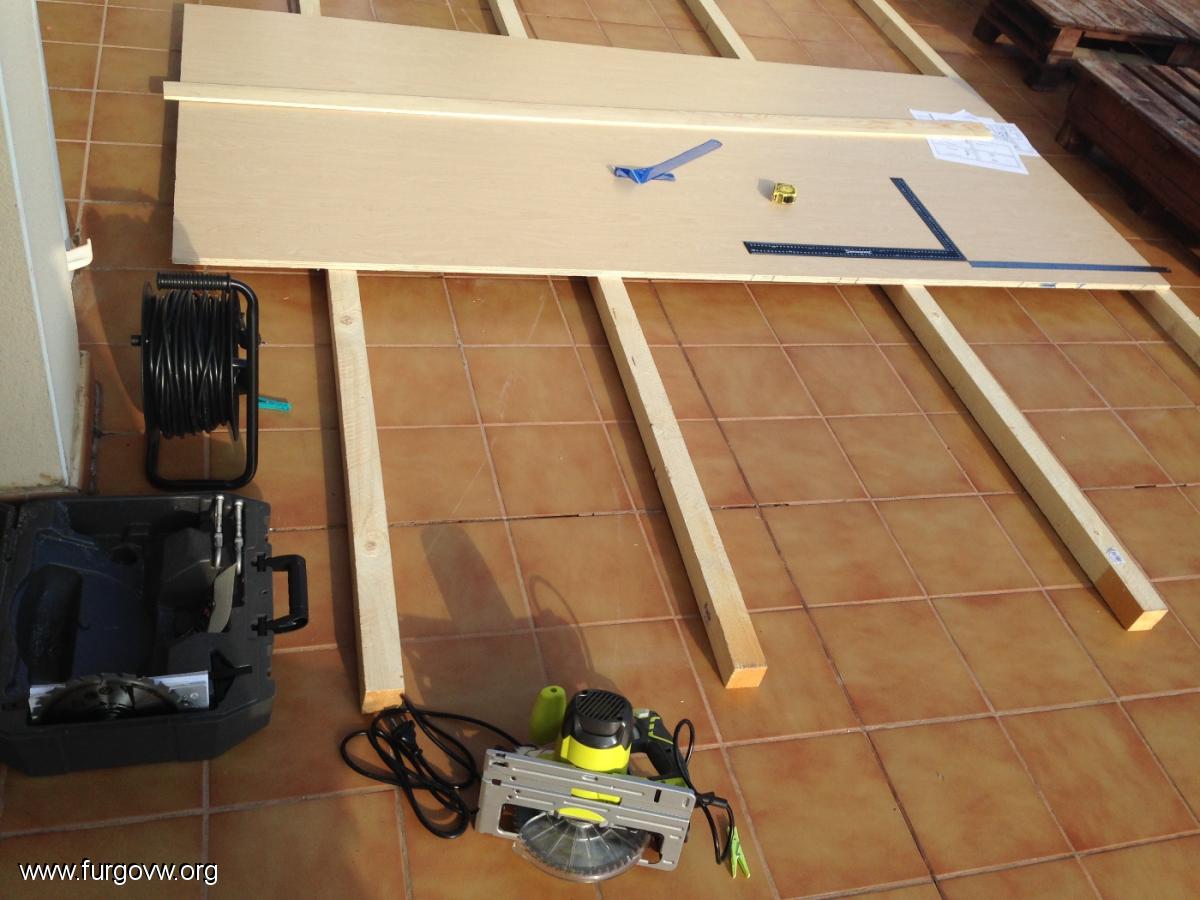

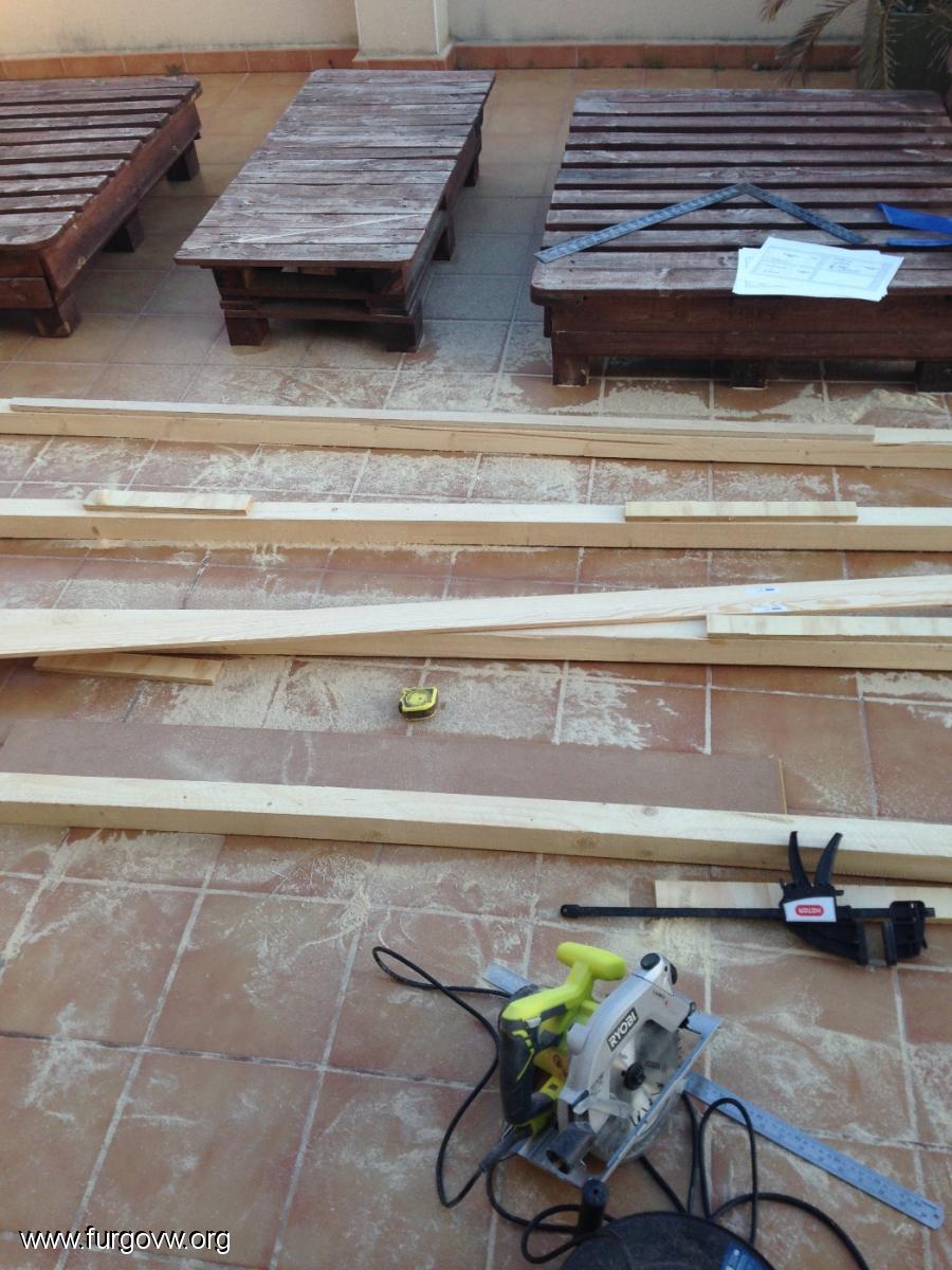

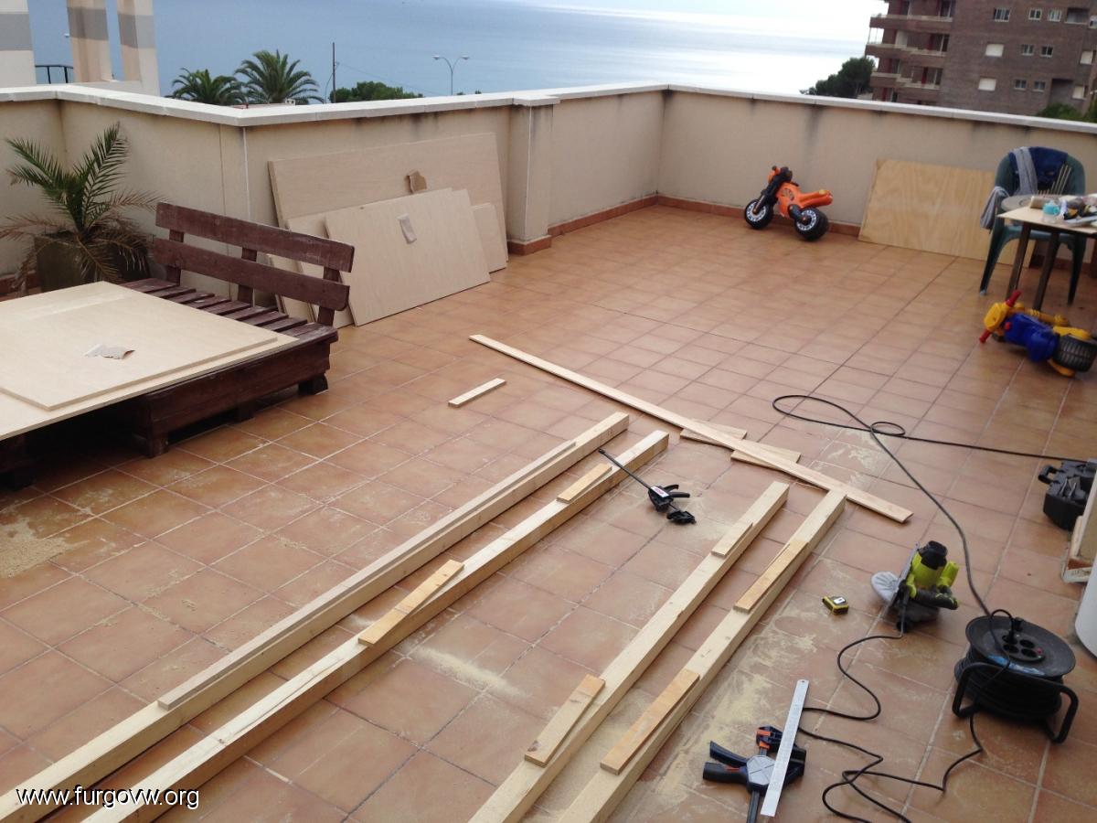

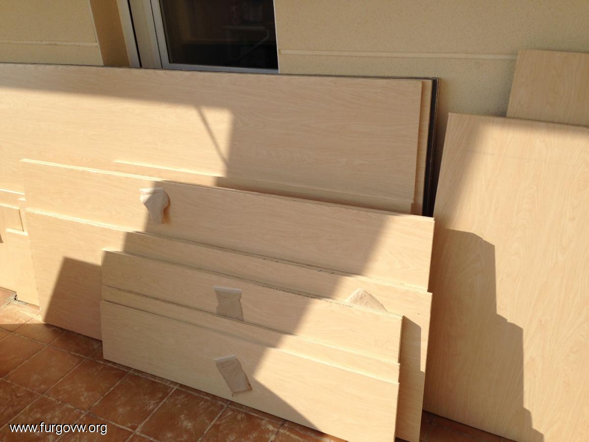

Tengo los tableros despiezados, aquí mi taller con vistas
Aqui todo cortado y etiquetado

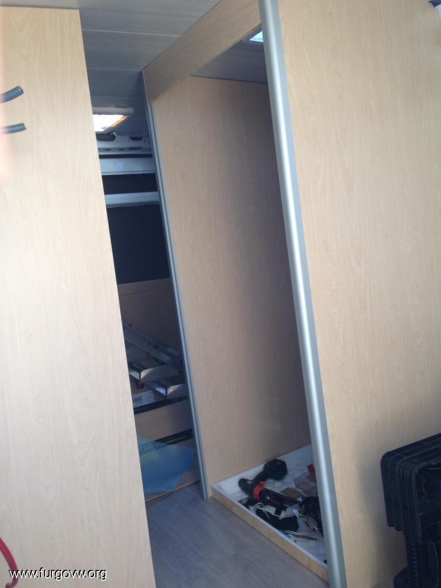

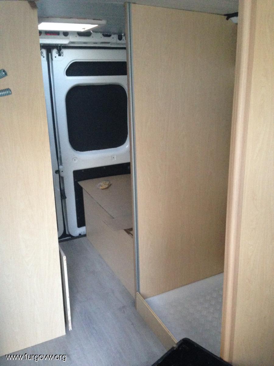

Ahora estoy empezando presentar el baño,  y las paredes de la cocina

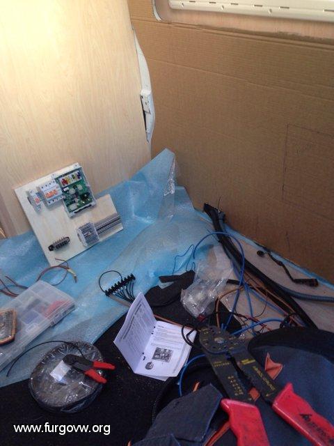

En breve me gustaría poder comprar una estructura de asiento para poder colocar el cuadro eléctrico que irá debajo del asiento trasero y ya tengo la centralita para instalarla.

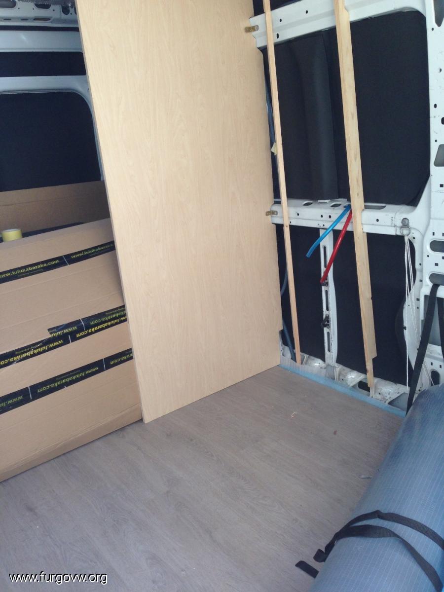

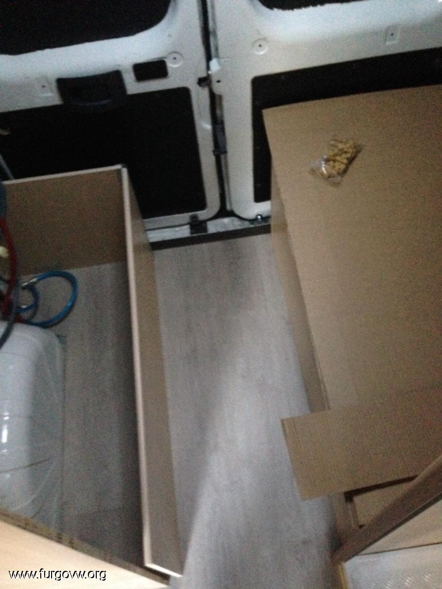

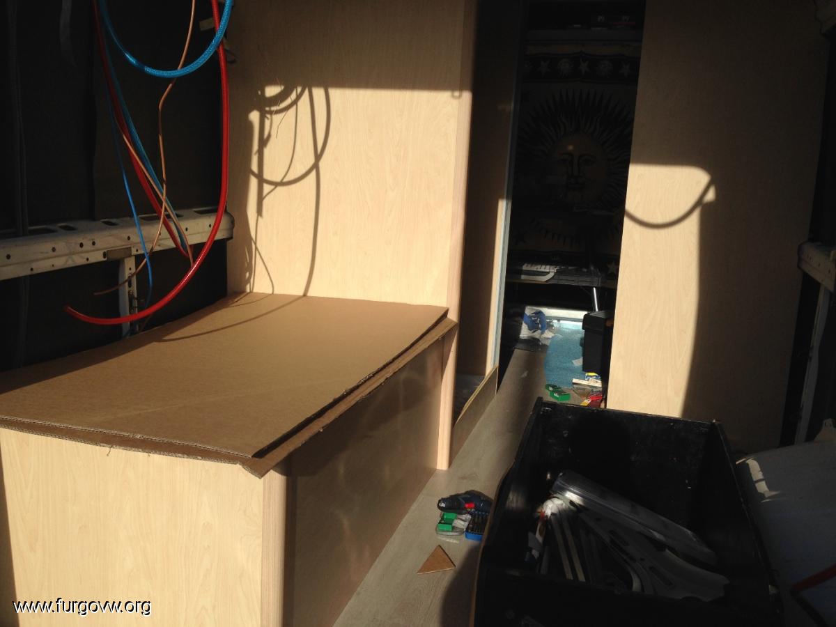

He hecho algún mueble pero sin fijarlo, ya que aun no tengo depósitos de agua y como van a ir bastante justos de espacio, creo que será mejor poner primero es deposito y luego montar el arcón.

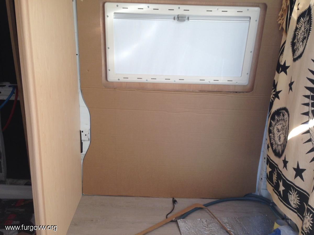

Tengo planteada la pared a falta de cortarla...

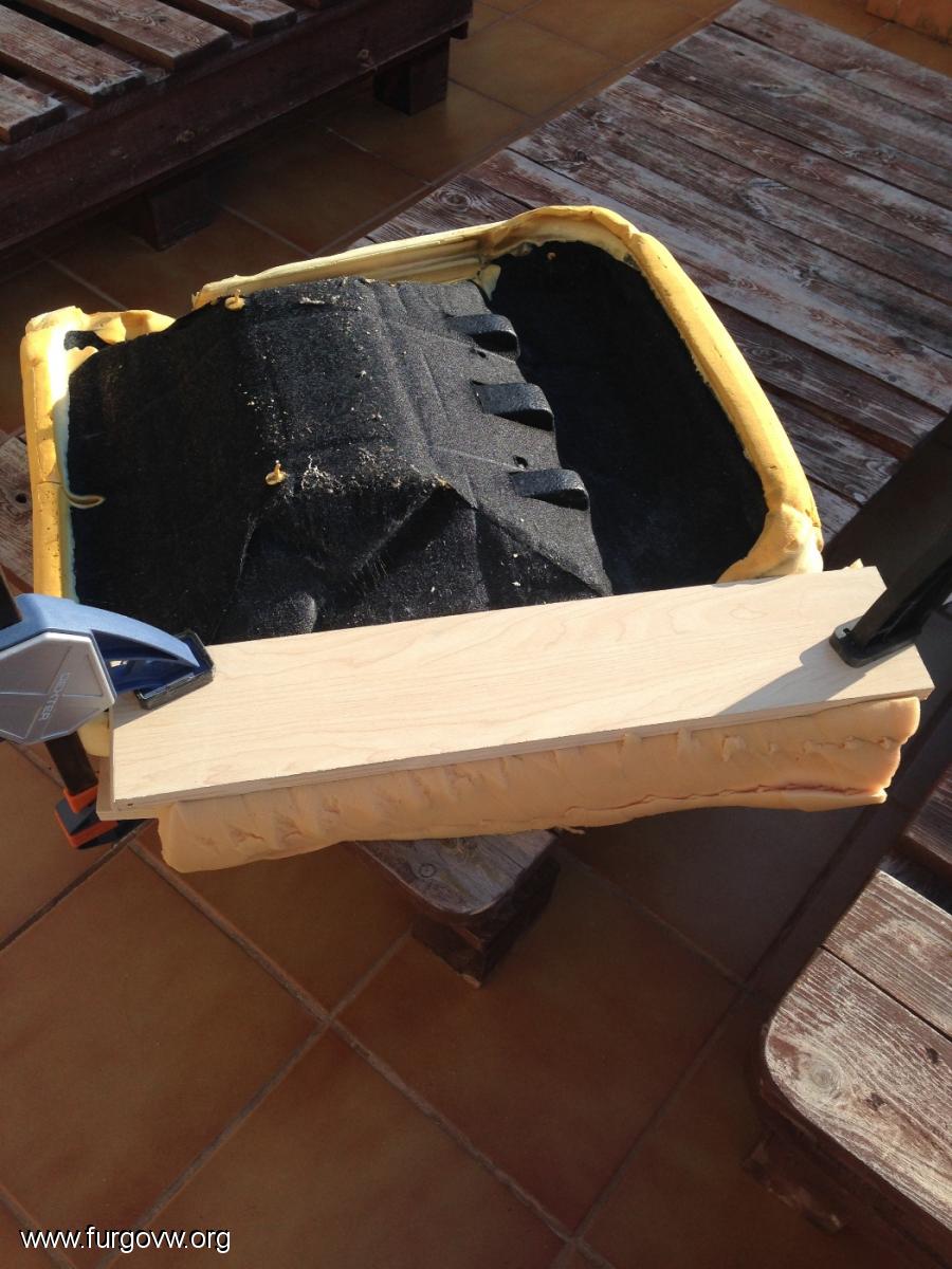

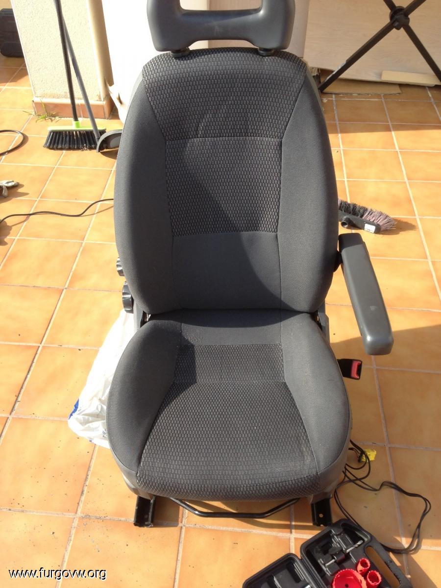

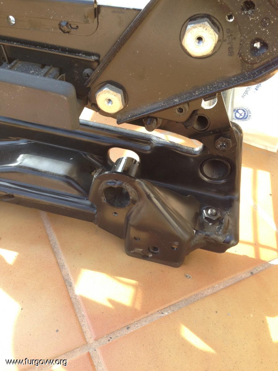

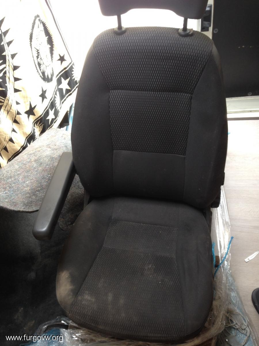

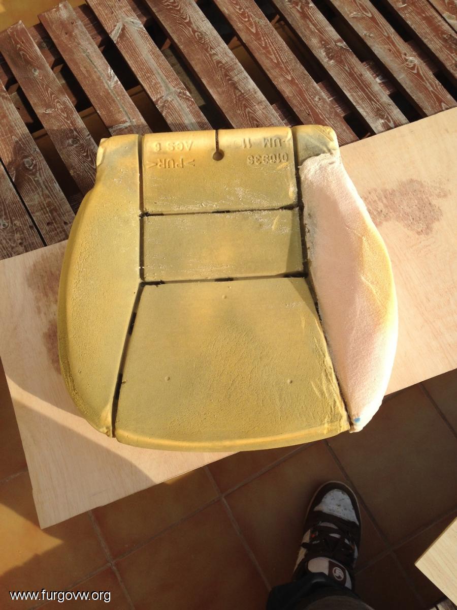

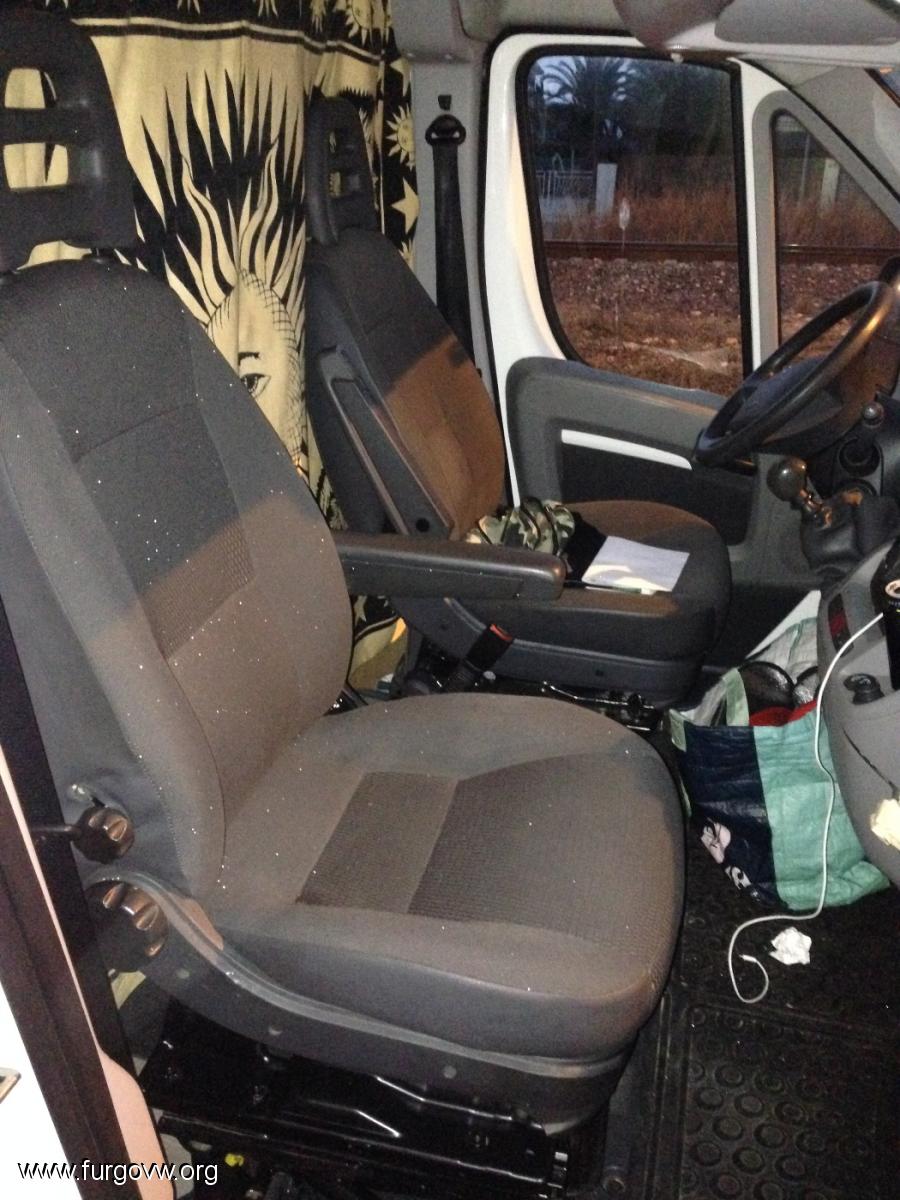

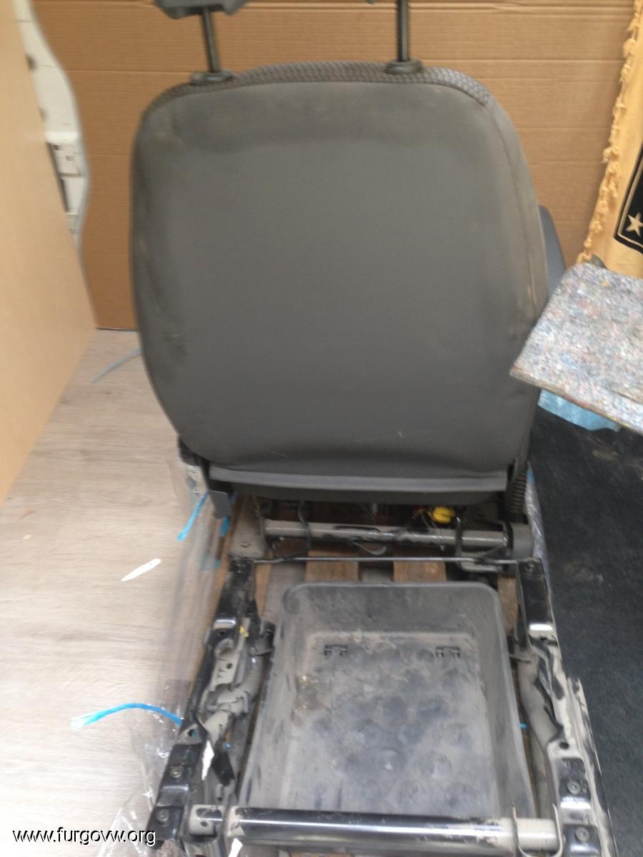

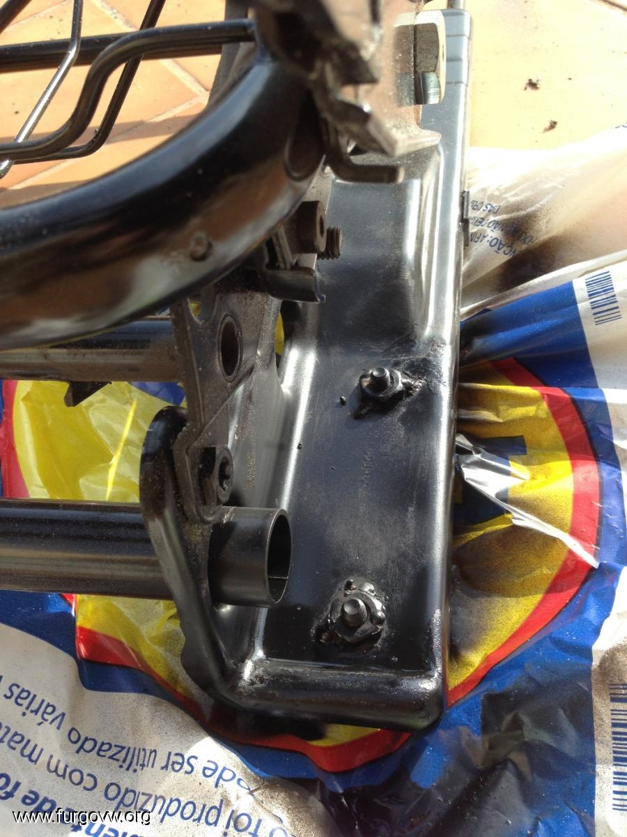

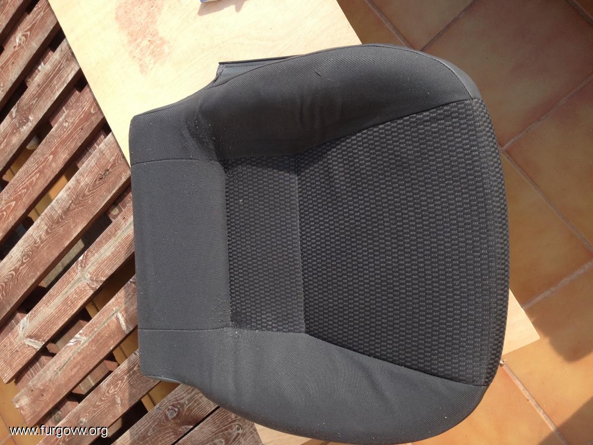

Por fin encontré un asiento de conductor, de desguace. Estaba bastante tocado sobre todo por el lado de bajar, pero por lo que me costó no se puede pedir mucho.
Desmontar asiento, cambiar reposabrazos, cinturon, regulador lumbar y del respaldo de lado.

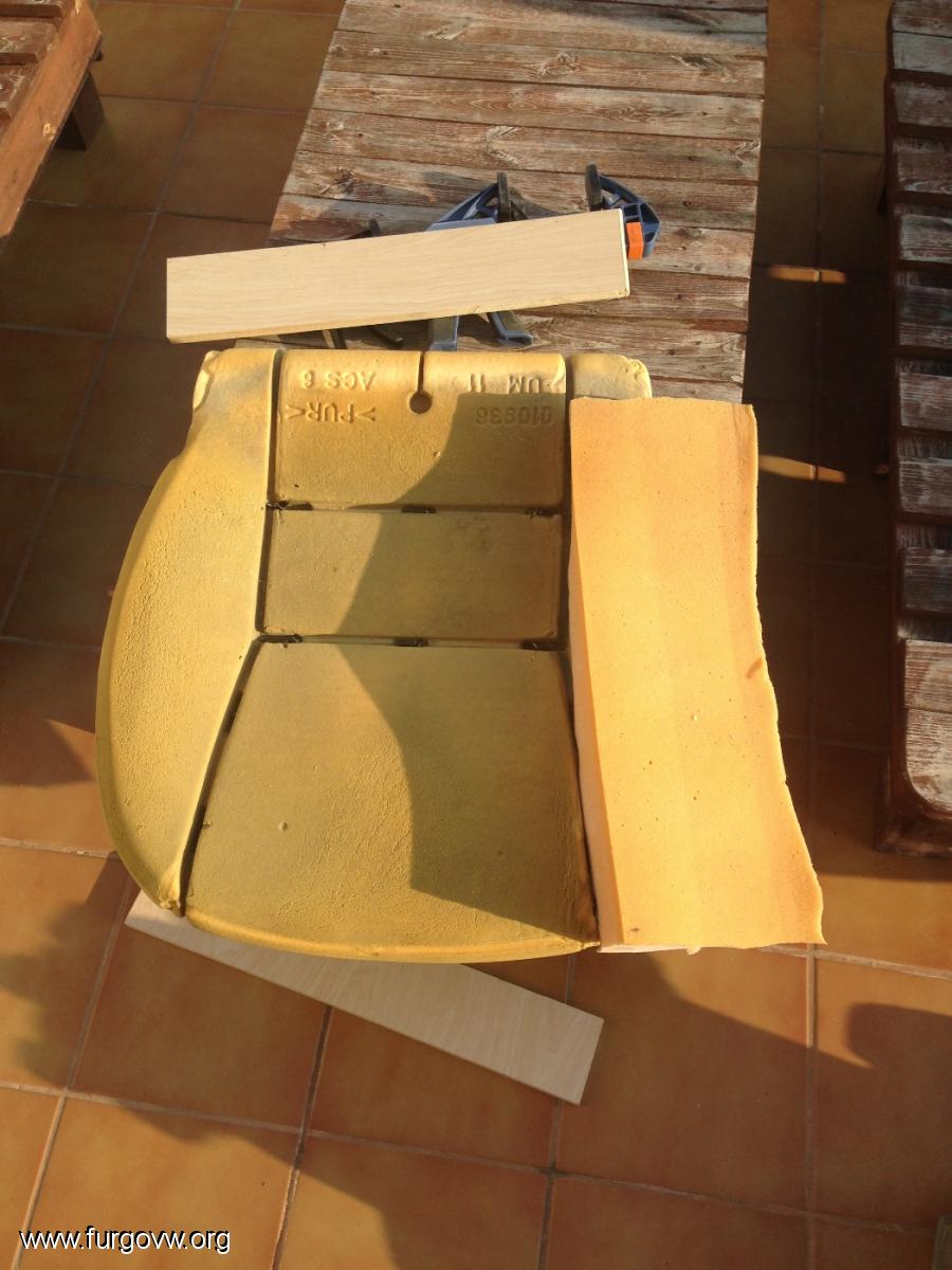

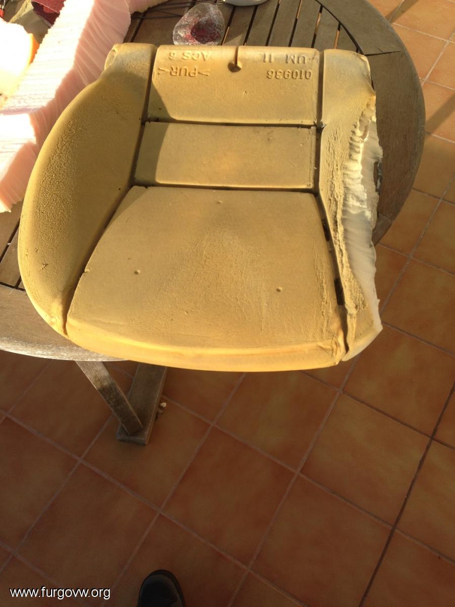

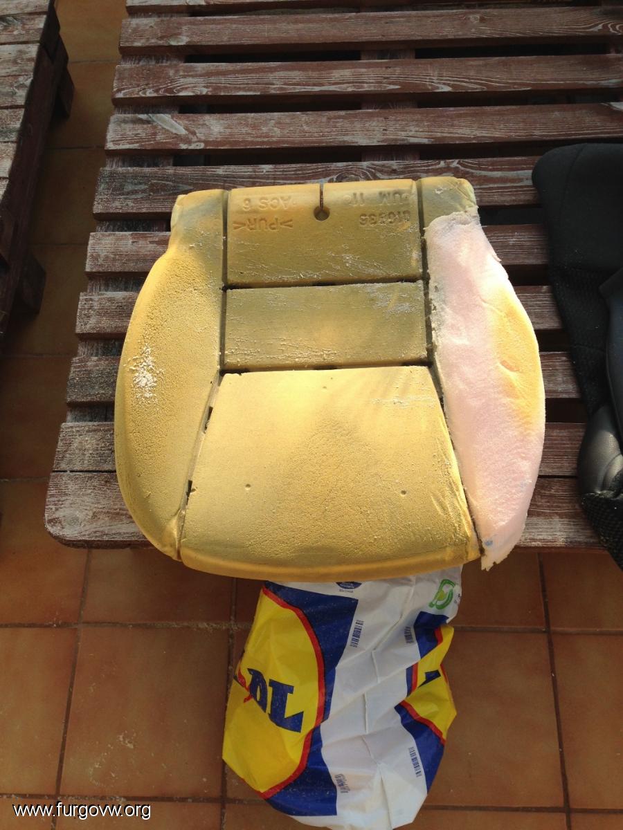

He cortado la parte en mal estado de la goma del asiento para añadir mas goma.
ahi un buen tocho de goma pegandose en su sitio.
Ya pegado.
Poco a poco dandole la forma, lo mas gordo a cuchillo y luego sin un disco de lija grueso adaptado al taladro...
Asi ha quedado, ha mejorado bastante de como vino del desguace...

Buena solución lo de la goma espuma del asiento  .palmas

Y lo del asiento de lujo,  .palmas .palmas .palmas .palmas

El antes y después del asiento pffff cojonudo es la palabra, por ese precio al final te ha quedado muy muy bien!
la furgo está quedando genial  .ereselmejor
La verdad es que me estaba volviendo loco cortando piezas que encajasen bien, y viendo Fast´n Loud en la tele los ví lijando la gomaespuma y la verdad es que es mucho mas sencillo que cortando, aunque el polvo de espuma que se hace al lijar se mete por todas partes, tengo la casa llena!!

El baño si será todo ducha, me gustaría poner WC fijo, pero me estoy arruinando y estoy empezando a rebajar costes  :P
finalmente lo voy a dejar en 880x790 con un poti guardado en un armario, al fin y al cabo prefiero un salón y cama algo mas amplios que es donde mas tiempo voy a pasar...

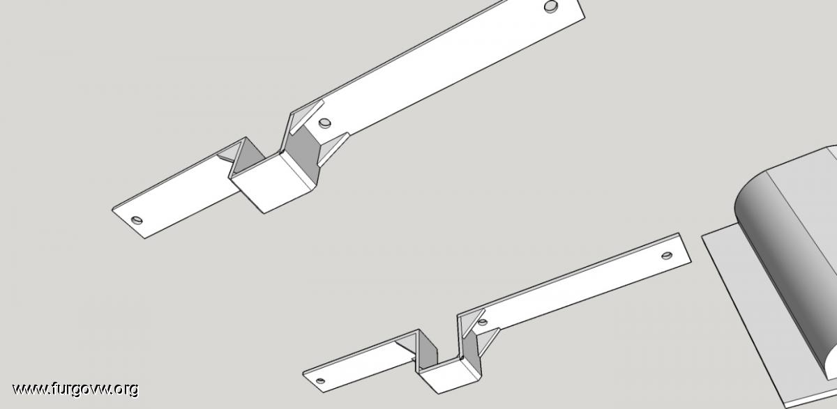

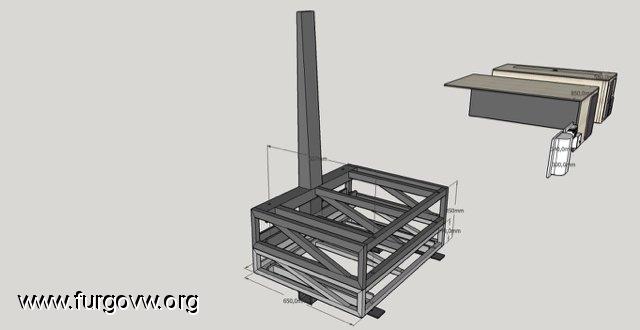

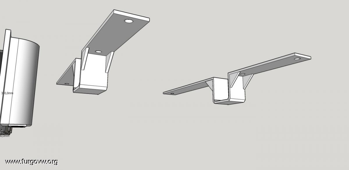

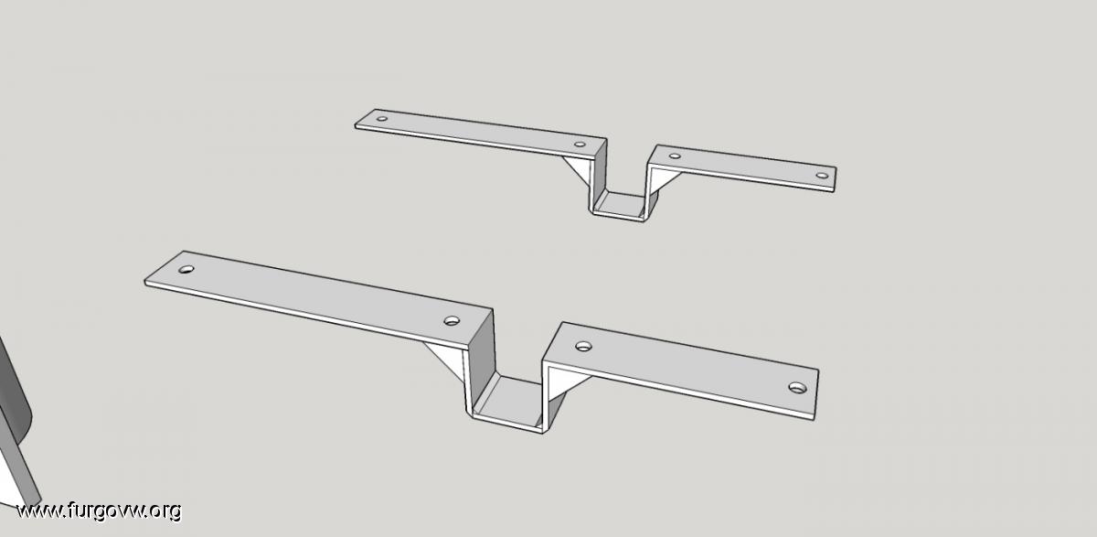

Después de intentar e intentar ahorrar para comprar una estructura VSR no avanzo con la camperización y finalmente me he decidido a poner un Fasp. El punto mas flaco que yo le veo a esta estructura es el anclaje así que se me ha ocurrido intentar imitar al de VSR aunque no sé si quedará demasiado basto, quedaría algo parecido a esto:
La idea seria abrazar la viga sin taladrarla y utilizar las fijaciones que vienen de la propia estructura. Para hacer esto creo que hay de desmontar bastantes cosas en los bajos, no se, que os parece?, es demasiado? o no funcionaria?
Lago2007
Que buena pinta, que buen trabajo!! Me quedó por aquí para aprender  .fotografo .fotografo
cmotion
A mi me parece una idea cojonuda como te dije. Y tampoco va a subir mucho el presupuesto, q eso siempre es importante... .ereselmejor

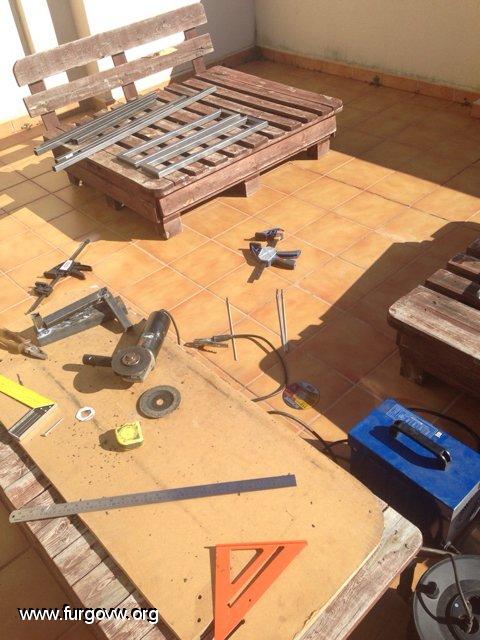

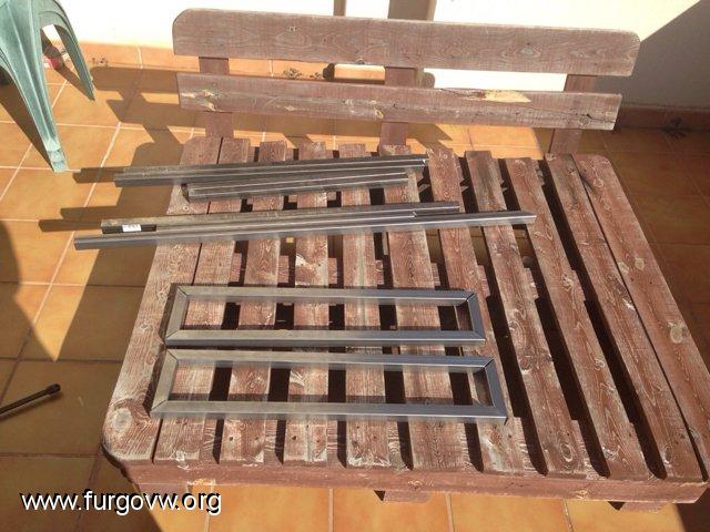

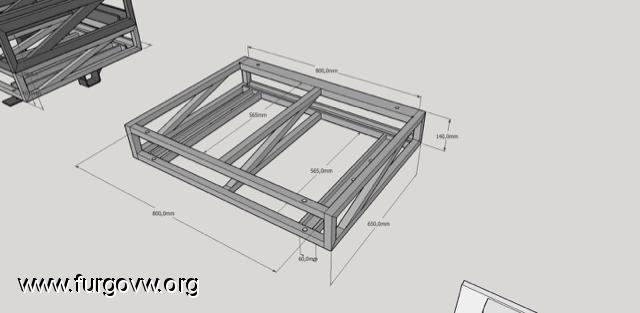

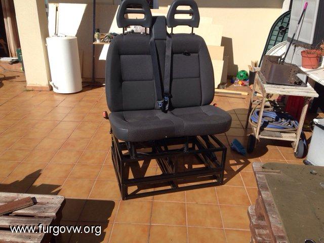

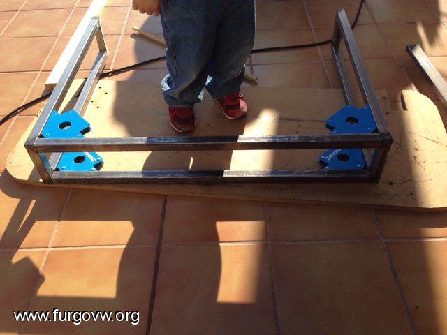

Me he puesto manos a la obra con el asiento trasero, lo primero como siempre, el sketchup...
Y con el plano hecho pues manos a la obra
Y el resultado final con el asiento doble adaptado
El invento queda fuerte, muy fuerte, pero pesa como su PM, ahora voy a necesitar ayuda para bajarlo a la Furgo, además de tener que desmontar las puertas de media casa, porque por un ligero fallo de cálculo ahora no sale por la puerta sin desmontarla... .confuso2

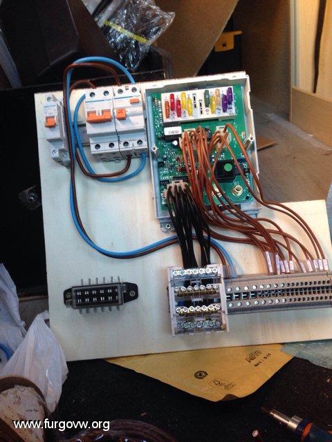

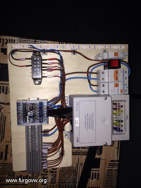

Debajo del asiento quiero poner el cuadro de distribución eléctrica, el cual ya he preparado casi entero a falta de un inversor cargador
He puesto toma 220v exterior y la boca de llenado de agua limpia, pero se me olvidaron las fotos...

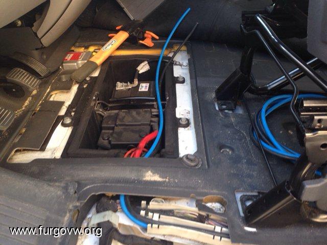

Por ahora lo último ha sido sacar una señal de 12v para que la pc100 controle el voltaje y pasar los cables de las baterías, que serán mi próxima compra...
