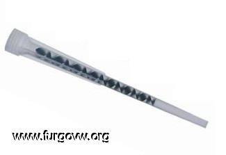

Otra cosilla.
Supongo conoceis el taco quimico del Leroy que se aplica con una canula donde se mezclan los dos componenetes.
Estan en tanto en Vinilester, como en Poliester. Los adhesivos de Vinilester son de lo mejorcito. Pero valdrian para pegar, o solo como taco quimico?. No me supieron responder en la tienda sobre su potencia de pegado.
No encuentro un adhesivo como tal en Vinilester.
