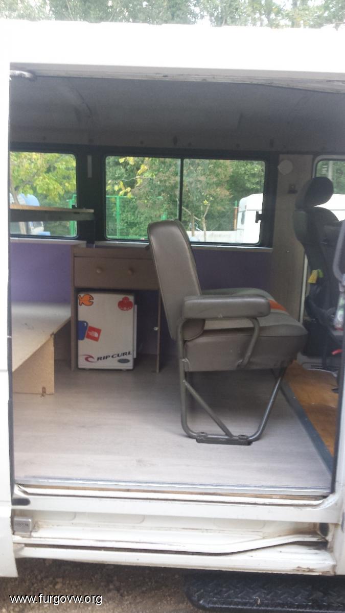

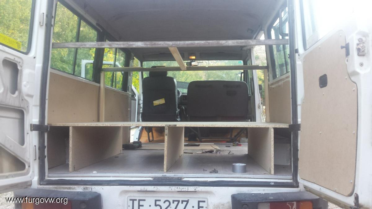

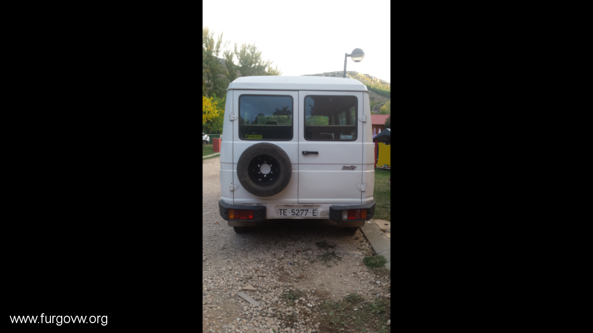

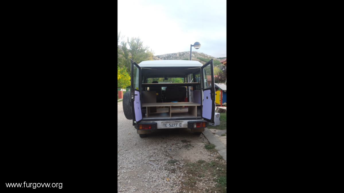

La rueda al final la hemos anclado con tres baras de hierro muy gordas ( no sé cómo se llaman. Son como tornillo y tuerca pero a lo gigante. Ésto es cosa de Dani  ;D). Tres agujeros a la puerta, pillado las dos chapas y reforzado entre las dos chapas.

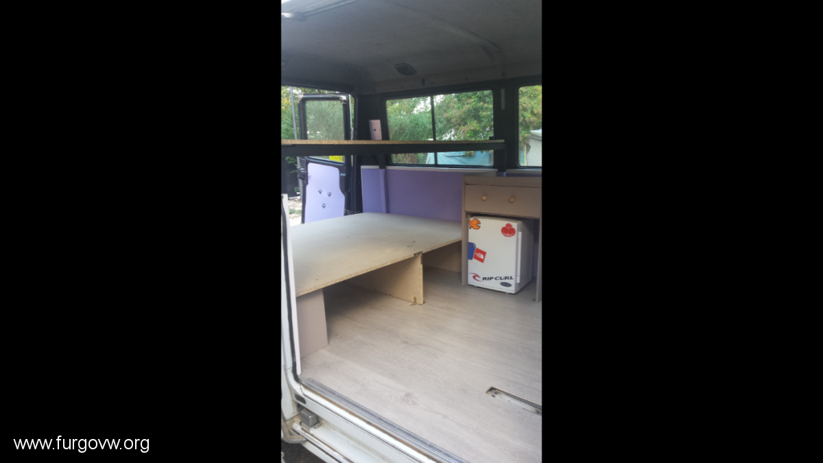

Aquí se ven las dos camas y los almacenajes. Los almacenajes pequeños que quedan a los lados, serán para gato herramientas, una mini escoba etc. El resto para cajas y el bidón de agua que cabe perfecto (hace 30cm. de alto)

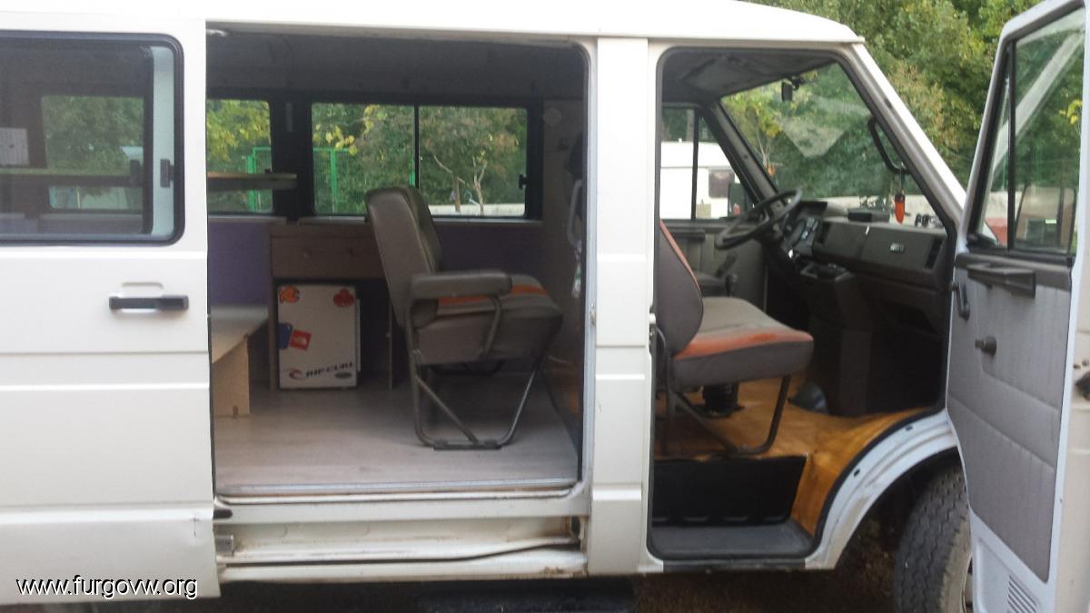

Camas vistas desde la puerta lateral. Y el mueble de la cocina. Con espacio para la nevera y al lado algunas botellas de agua mineral, o ya veremos y el cajón para platos, cubiertos y vasos. Encima la cocina de camping gas. La puerta lleva dos imanes por dentro. Está pintado de marrón avellana. Pintura plástica de interior (restos). El resto está pintado con pintura lila plástica de interior (comprada). Iba a ser rosa palo, por mayoría, peor no había cuando fuimos a por ella, así que lila. Y el resto negro esmalte mate titanlux comprado también. Y con mucha paciencia............ Al fondo derecha arriba se ve la rejilla que hemos puesto, encima de la que ya había, pero es que esta se puede cerrar, la de serie no. Al otro lado igual.
Ésto es en modo conducción. La nevera ya la teníamos. Tiene conexión mechero y conexión enchufe.

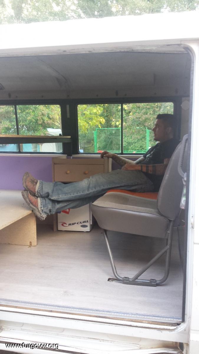

Y ésto en modo camper  8)
Y ésto es lo que hay!!!!!
Faltan cortinas ( ya etsoy en ello). Colchones, los tengo. Y embellecer los bordes de las maderas y tal. Placa solar, la tenemos. Batería, la tenemos. Falta instalación y quizás transformador.
Hasta pronto y graciaaaas por dejarme compratir con vosotros!!!

Vaya avances que habéis hecho!!
Estaría bien que a la hora de panelar las paredes y techo tengáis la previsión del cableado para posibles puntos de luz y tomas de corriente, así luego no tendréis que desmontar todo de nuevo para ello ...

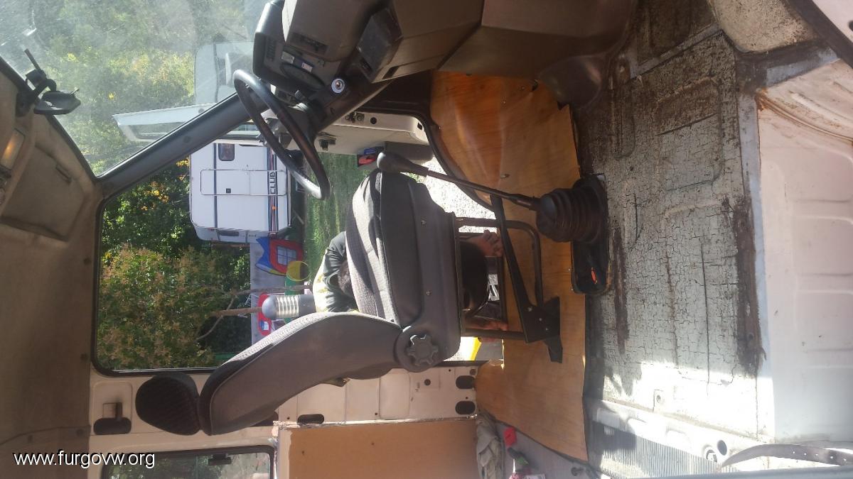

Los cables ya los pasamos cuando levantamos la moqueta de la cabina, porque van a ir debajo de algún asiento y la caja de empalme también la pusimos antes de panelar.

La verdad es que os queda un espacio bastante amplio detrás del banco trasero, ¡impresionante!
