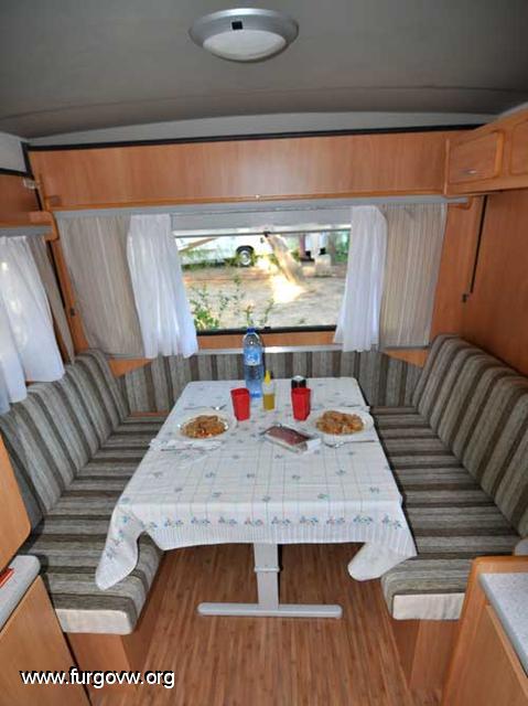

Aunque ya no te servirá de mucho... mi sofa/cama es de 60cm y llevo 1 año durmiendo ahí sin pensar que es pequeño, se abre hasta 1,30 pero por comodidad duermo en 60cm y no creo que tus niñas vayan a ser más grandes que yo
La nueva distribución también está chula, aunque me gustaba más la otra y poder montaros un salón tipo caravana
A ver si te da idea de lo que me refiero con la cama litera de este enlace

Alberizo!! Gracias por tu aportación, mola mucho esa distribución y no es difícil montar y desmontar.

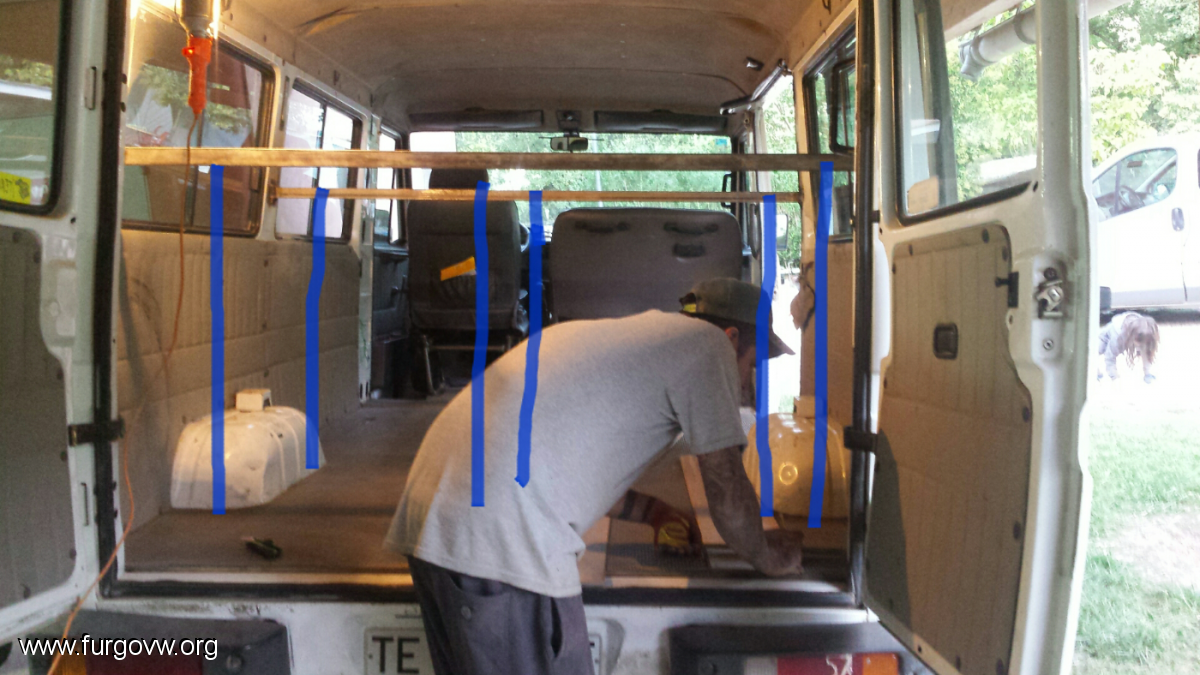

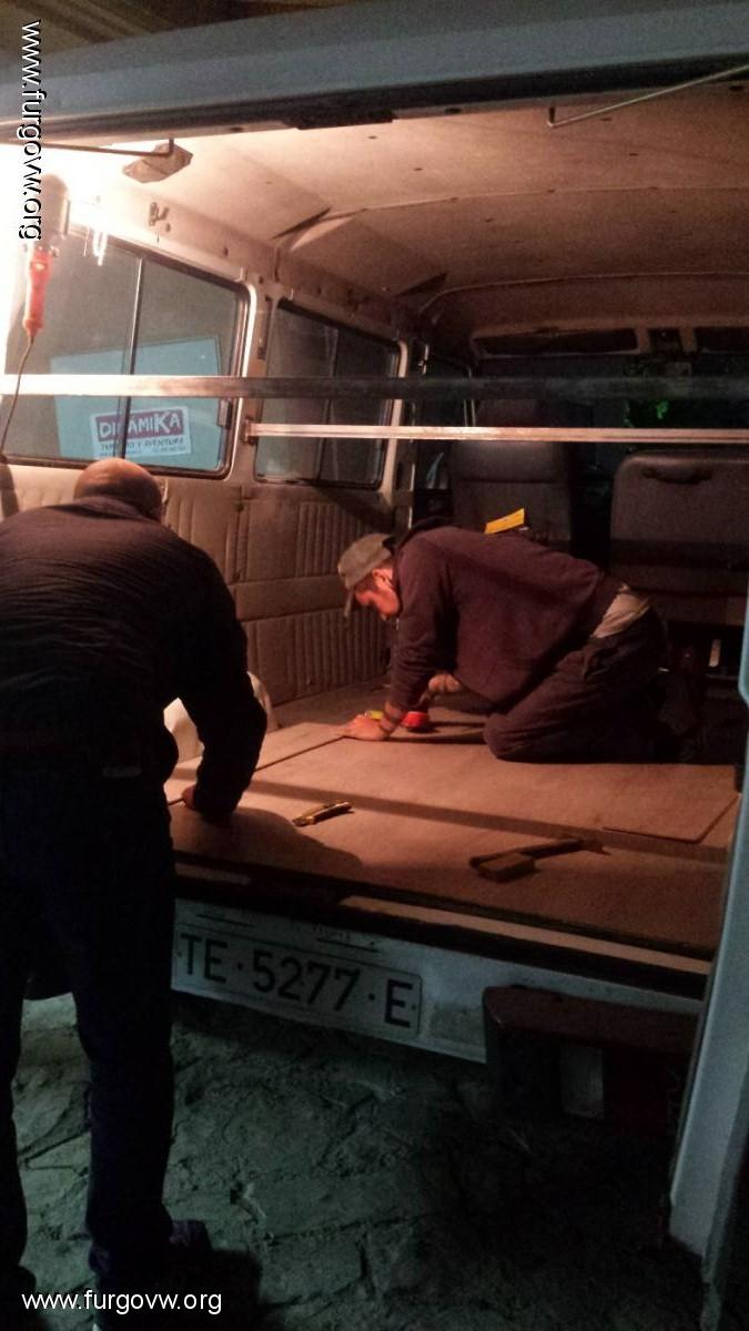

Hemos puesto a lo ancho dos varas cuadradas de hierro de 4x4, soldadas.
Entonces, pondremos unos pilares, de madera hasta el suelo. Y en el suelo se fijan con unas escuadras de hierro. Debajo del parquet hay una madera de 2 o 3 cm. Solo agujereamos el suelo. Mira.
En realidad la idea es solo poner los pilares de las esquinas, pero valoraremos el poner los del medio por si panceara la cama de arriba, que lo dudo. Lo malo de poner los pilares del medio es que para pasar a la cama de abajo habrá que esquivarlos.
No sé si me he explicado  :roll: La foto no tiene precio, lo sé.  .meparto .meparto .meparto
