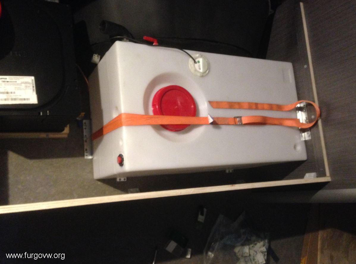

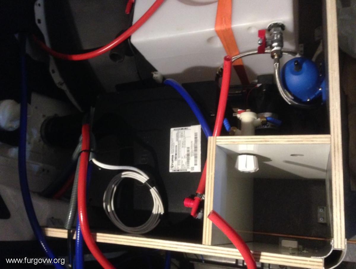

Pues algo he avanzado el fin de semana. He terminado el arcón trasero izquierdo donde van el tanque de limpias de 100 litros, bomba Aqua 8, vaso expansor, boiler Truma BG10 y un pequeño armario donde guardar una manguera para limpiar bicis, tablas de surf,...

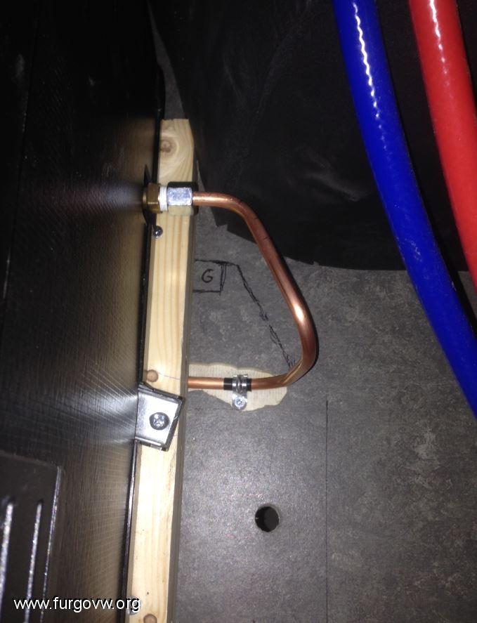

Lo primero que he hecho a sido conectar el Truma. Aquí he tenido que pedir sopitas a tomy_neda para ver en que dirección iba el bi-cono del truma. Va como las uniones tipo hermeto, en este caso la parte estrecha del bi-cono iría mirando al Truma (macho roscado) y la parte ancha en contacto con la tuerca. Así quedaría amarrado:

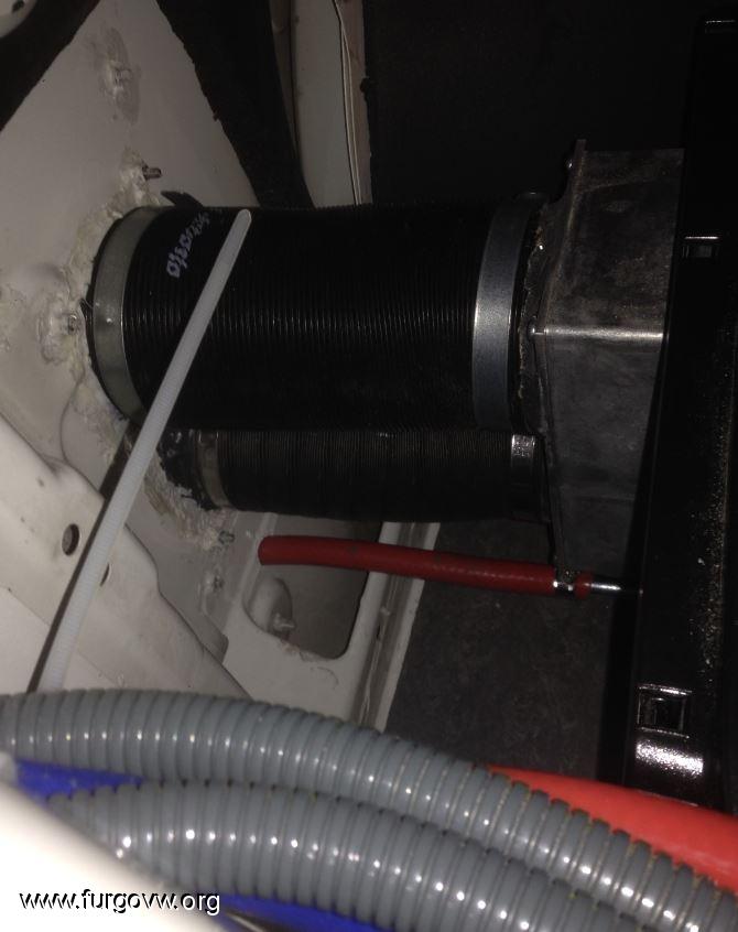

Y luego he conectado la admisión y salida de gases con tubo aluminizado de d60mm y d80mm. Para conectarlos ya mostré en unos posts anteriores unas chapas de aluminio con unos casquillos soldados. Una de las chapas va amarrada al truma y la otra es la original que se amarra a la chapa de la furgo. Luego los casquillos los he conectado con los tubos aluminizados que he comentado, y también he añadido un tramo de manguera para la evacuación del agua condensada. Aquí la foto:
Para amarrar el tanque, pues una par de escuadras y una cincha, y luego unos topes laterales para que no se mueva en dirección transversal.
Y por ultimo he hecho un pequeño armario con un grifo al que irá conectada una manguera para limpiar lo que sea (bicis, tablas,...). He decidido meter todo dentro del armario así no se ve ningún grifo por fuera del arcón y queda todo un poco más minimalista   ;D
Os paso una foto de la vista superior:
A ver si saco también alguna foto de como he puesto la bomba y algún detalle más de las conexiones de tubería, que al final te pones a currar y se te olvida ir sacando fotos para compartir jejej!! La tapa del arcón ya está hecha también pero todavía no la voy a amarrar hasta no asegurarme de que todo funciona correctamente. Pero para eso necesito conectar gas, agua, bateria...así que tiempo al tiempo  ;)

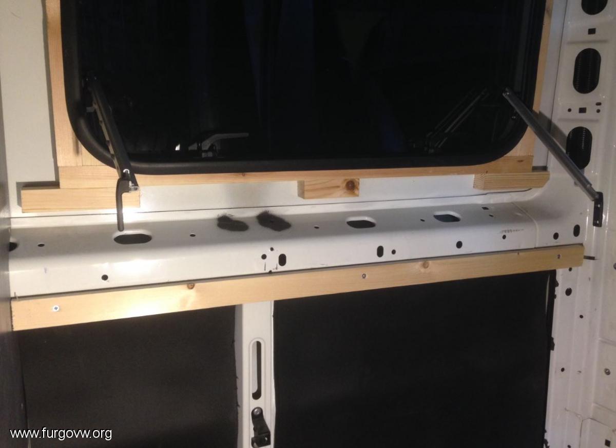

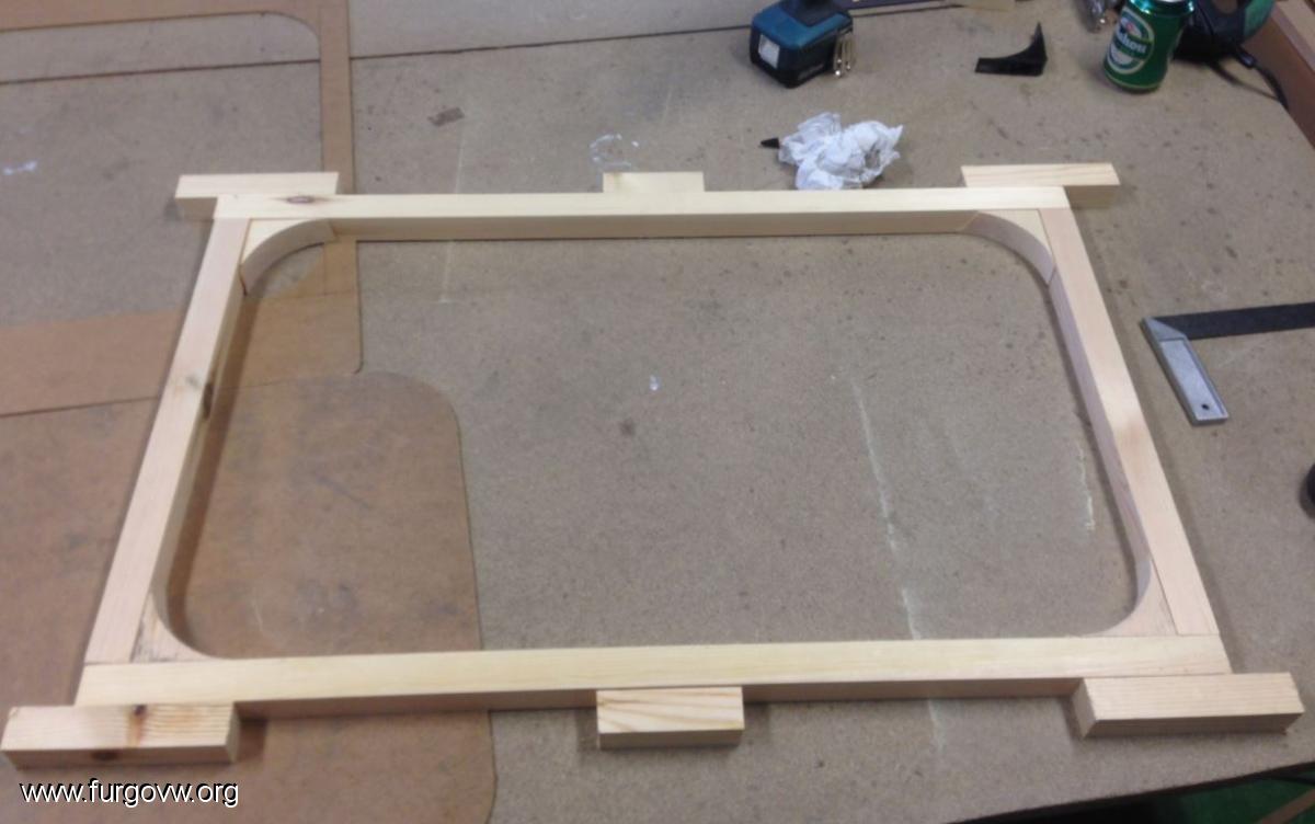

VENTANA SALÓN POLYPLASTIC Y PANEL by MERELO

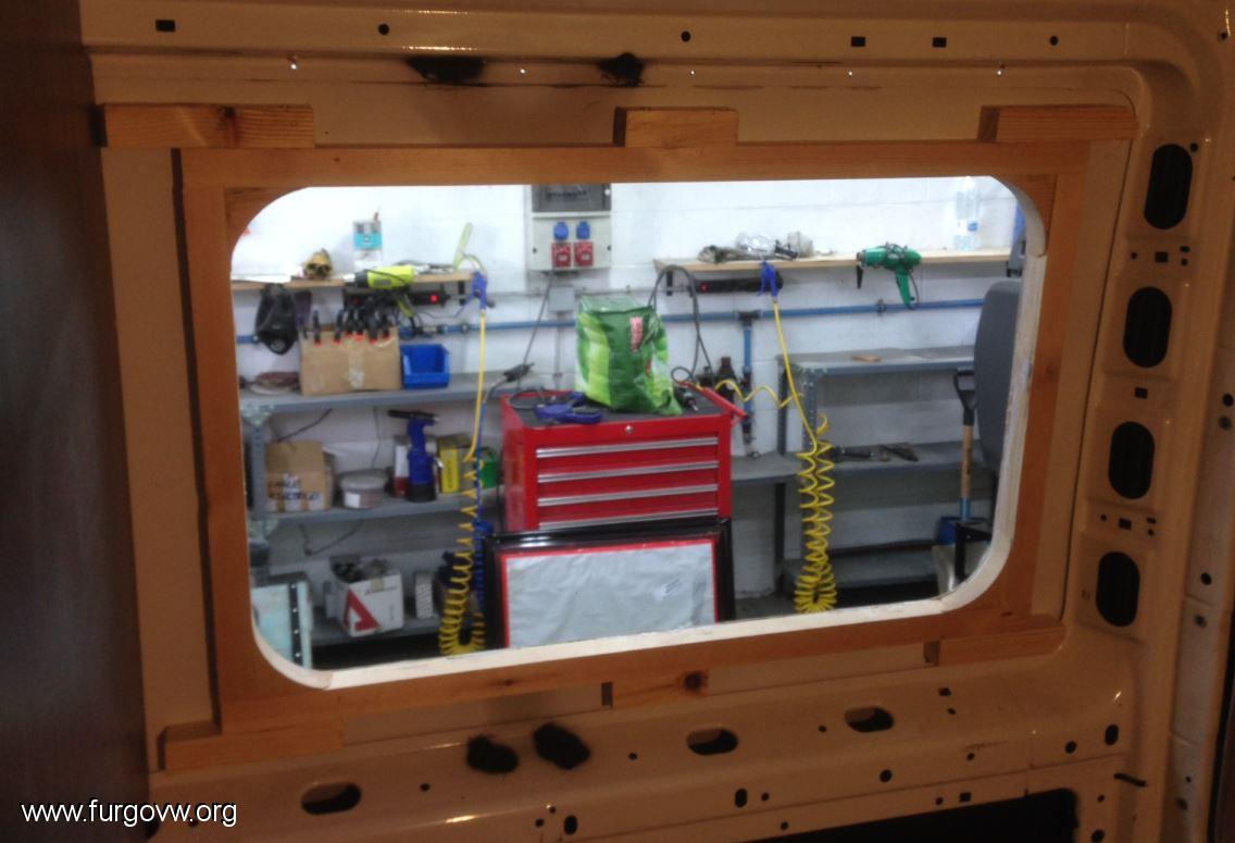

Bueno aquí hay trampa, la venta ya la tenía hecha de hace un par de fines de semana  .meparto  .meparto Para montarla, nada como seguir los consejos de Sergio Merelo. Lo más importante, hacer una plantilla de las dimensiones del agujero a taladrar, y medir 5 veces antes de hacer alguna cagada.
La ventana que he montado es la Polyplastic de 816x650mm que luego la combinaré con su respectivo estor-mosquitera. Aquí las sabias recomendaciones que me ha facilitado Sergio, donde me ha instruido para hacer un marco entero en madera, incluyendo las esquinas redondeadas y unos añadidos para a posterior poder fijar el estor-mosquitera. Una foto vale más que mil palabras:
El perfil empleado es de 30x30mm. Los añadidos extra son dos centrales de longitud 100mm, y luego unos laterales de 160mm que sobresalen 60mm (para amarrar las verticales de los estores). Tener cuidado con las esquinas redondeadas, que sean del mismo tamaño que las originales de radio 75mm, por que en las de arriba amarran las guías-bloqueo de las ventanas, y si no están bien hechas esas curvas no amarrará bien.
Y el marco puesto quedaría así:
No he sacado fotos de la realización del agujero, pero si miráis en uno de los posts de Sergio Merelo vereis todo el proceso de corte y fijación de la ventana Polyplastic.

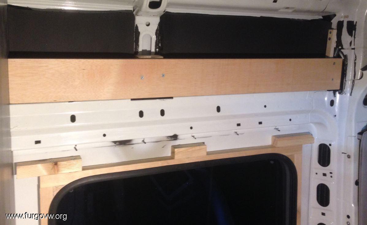

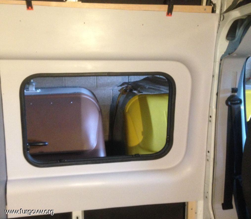

Luego, por recomendación del profesional, le he colocado un rastrel en la parte superior de la viga que se muestra en la imagen, para que cuando monte el panel no se hunda al poner el altillo.

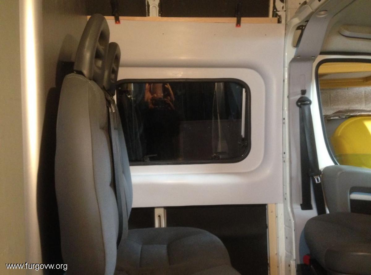

Y para fijar el panel en la parte inferior le he puesto otro rastrel de 20mm de profundidad localizado en donde muestra la imagen:
Y con esto y las indicaciones del manual de montaje de los paneles...
Ahora me falta terminar de fijarlo en la parte superior con unos tornillos (de los ocultos... .meparto que odio que se vean tornillos) y en la parte inferior con la propia madera que va en ese lugar. Y luego embellecer la interacción entre el panel y la pared de la ducha (está todo pensado ;))
Y esto ha sido todo por este fin de semana, a ver si puedo avanzar algo entre semana
