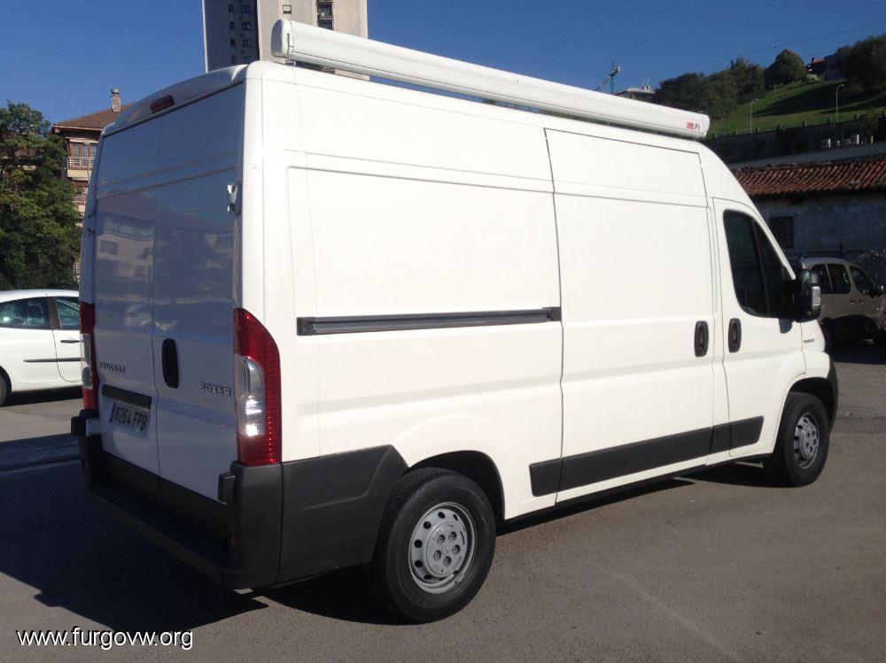

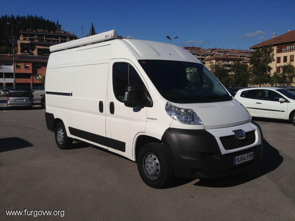

Aquí os presento mi reciente adquisición. Después de vender la anterior Opel Vivaro que campericé hace un año, por fin he encontrado una GV que entra dentro mis presupuestos y kms. Y ahora toca lo bueno, currar y currar para dejarla la mitad de bien de lo que veo por el foro (menuda envidia de preparaciones  .baba).
En resumidas cuentas, lo que he comprado:
Peugeot Boxer L2H2
Año: 2007
Motor: 2.2 HDI 120cv
Kms: 62.000 (era de una empresa que apenas la usaban)
Extras: Ninguno...no tiene aire acondicionado, pero tampoco soy un gran fan de usarlo asi que no me es prioritario. Lo que si que tiene es...Toldo Fiama F45!! Que al que se lo compré la usaba para ir con su hijo al circuito, y a aparte se dedica al mundo de las autocaravanas, así que una cosa que me ahorro en la lista de la compra.

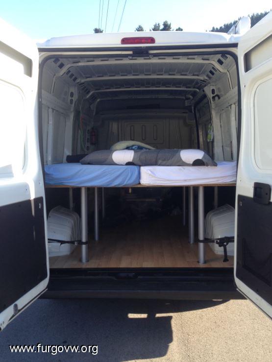

Estado: En general bien, el interior está nuevo, la zona de carga sin ningún roce ni abolladuras (no se ha usado para carga), y de motor y todo la he llevado a revisar y en principio está todo perfecto, como cabe esperar de una furgo con esos kms. Así que en principio todo correcto!  ;D

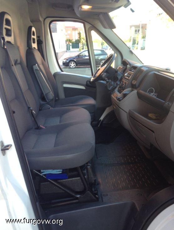

Aquí os cuelgo unas fotos para que la podais ver. Le hice una cama provisional con unas maderas y unas patas de mesa que tenía para poder ir unos días a surfear a las Landas xDD Había que estrenarla!! Pero como se nota que no está aislada ni nada...menudo frio mamma mia!!
Las fotos...

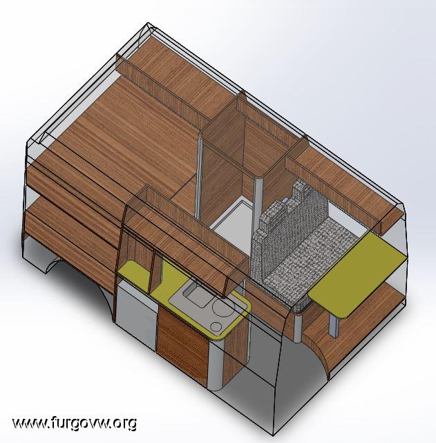

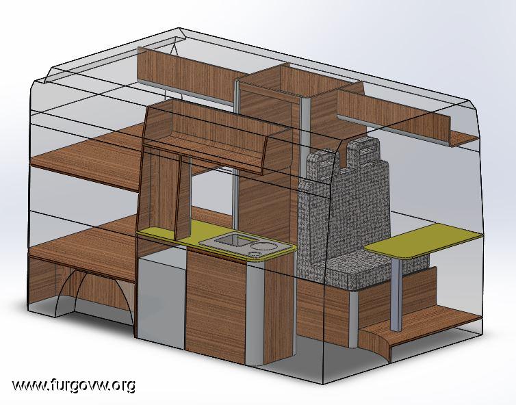

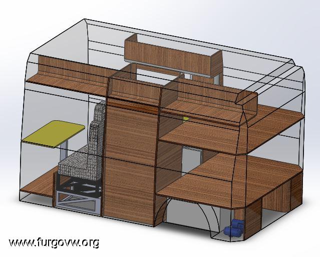

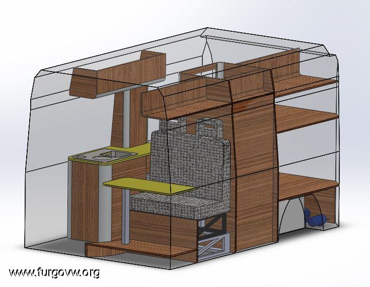

Bueno aquí cuelgo unas fotillos del diseño CAD del interior de la furgo  .palmas Al final entre el trabajo y que he estado fuera el fin de semana no he podido dedicarle el tiempo que necesitaba, medir la furgo, y esas cosillas.
Básicamente el diseño es clavadito al de Lisanlor, con literas en la parte trasera, ducha (de momento sin WC, tiraremos de potty xD), saloncito y al otro lado la cocina con la nevera. A ver si me queda la mitad de bien que las maravillas que hace él!!  .baba .baba
Las fotillos...
Todavía quiero actualizar el diseño ya concretando la baldas que voy a poner, puertas de armarios, y un poco teniendo en cuenta el diseño o color de la maderas para ir haciendome una idea del pedido que necesito, asi que pronto las actualizaré.
He realizado el diseño montando el asiento delantero doble sobre la estructura Fasp 505, a la cual le he incluido una sobre-estructura para igualar la altura con los asientos delanteros. De esta manera quedaría la estructura amarrada directamene al suelo, lo cual debería ser homologable tal y como me han comentado de Tuning Homologaciones.
Entre las cosas que quiero incluir esta la Webasto DualTop, que espero que me entre debajo del asiento...pero hasta que no tenga todo delante con el Fasp 505 no sabré seguro si entra o no. También debajo del asiento me gustaría incluir todo el sistema eléctrico, con la batería de 120A, inversor de 1500W y el cuadro de luces (está proceso de desarrollo jeje)
Luego en la parte trasera lo típico, el tanque de aguas limpias con la bomba y el vaso de expansión en el arcón de la parte derecha. El arcón de la parte izquierda lo quiero dejar libre para guardar las sillas de camping y los trastos de entretenimiento de la furgo  ;D
Las medidas aproximadas son de cama de 1200mm, baño de 760mm, y salón de 1140mm...pero en 3D!! Luego a la hora de la verdad ya veremos en que queda todo! Pero para hacerse una primera idea y luego hacer un primer cálculo de maderas esta bien.
A ver si termino de una vez la lista definitiva de material que voy a comprar y lo comparto con vosotros.

buru01003
Cita de: enricboss en Octubre 07, 2015, 02:08:24 am
Te sigo a ver que aprendo!! yo estoy con una igual aunque pienso como glazcano con el tema espacio/baño.  .ereselmejor
Exclente!! A ver si aprendemos juntos con el nivel que hay en el foro. Lo del baño para mi es indispensable, el WC igual no tanto y me apaño con un poty, pero la ducha caliente en invierno va a venir muy bien. El sitio al final se quedará un poco justo pero no se puede pedir todo en una L2.

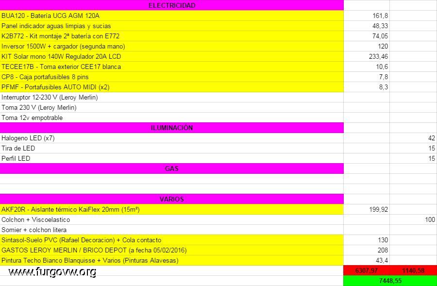

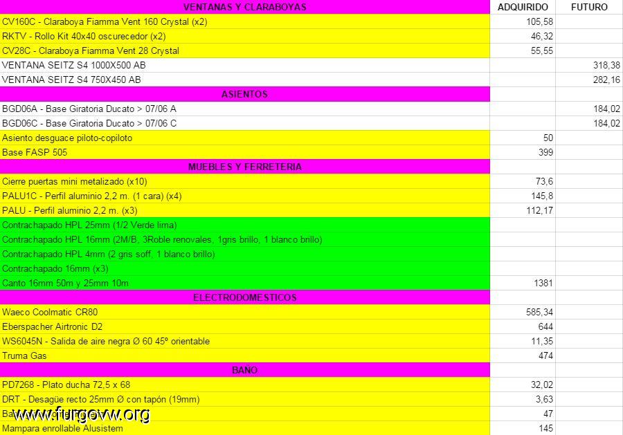

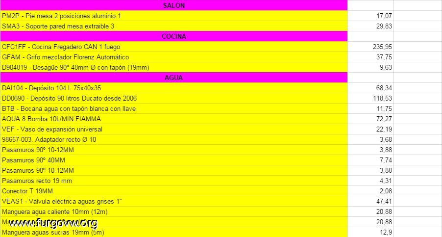

Hola otra vez!! Después de darle vueltas e ir poco a poco ajustando los componentes que necesito tengo un primer presupuesto del material que voy a pedir. No he contabilizado la madera HPL, que en principio la pediré a Decostyl, y me faltan todo el tema de visagras y muelles para los armarios. Respecto a la instalación eléctrica en principio tengo el cable y las protecciones necesarias para la linea de 220v y para la conexion a una toma exterior, con lo cual algo que me ahorro! De todas formas lo seguiré actualizando para que así quede reflejado todo el material que voy utilizando.
Aquí van unas capturas del material!
GASTOS Y MATERIAL ACTUALIZADOS A FECHA 19/02/2016
Seguramente falten bastantes cosas para comprar, y como siempre habrá que hacer más de un pedido!! Que siempre se nos olvida algo!!
A ver si para mediados de la semana que viene termino de revisarlo y hago el pedido a los diversos sitios  .palmas

buru01003
Cita de: jjota en Octubre 07, 2015, 19:32:25 pm
Aupa, me quedo por aqui. Veo que lo llevas todo bastante ordenado. Lo unico hecho en falta el poty  ;D y el kaiflex creo que un poco justo. Con todo esto y mil pavilos en madera lo tienes  .palmas .palmas .palmas
El poty ya lo tengo  .meparto  .meparto que se lo compró un amiguete y no lo ha usado, dice que pasa de vaciar su m***, y me lo ha regalado! xDD Y lo del kayflex es algo que estoy meditando. Tengo todavia algo de tripomant autoadhesivo de la anterior furgo, y al final el aislante lo quiero mas que nada para evitar la condensación, por que para el frio está la calefa estática, y en verano del calor no escapamos ni a la sombra!!  8)
Y lo de mil pavillos en madera  .ereselmejor que asi sea!! Donde hay que firmar?? jajaja
Un saludete y poco a poco ire poniendo avances. Aviso que con los muebles igual no me pongo hasta navidades, que ando desbordado en el curro, pero antes ire montando ventanas, sistema electrico,....ya sabes pasito a pasito!!

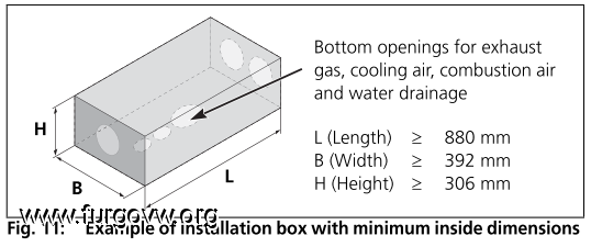

Respecto a lo de meter todo eso debajo del fasp.... Ojo con las medidas que encesitas respetar para la dual top.... Te las pongo, scadas del manual:

Aupa irrintxi!! Gracias por tu aportación  .palmas
Creo que sería complicado meterla debajo del Fasp, habría que hacer algún tipo de "corte ilegal" en la estructura. Pero al final he cambiado de idea y  no voy a montar el Dualtop  :o He comprado una Eberspacher Airtronic D2 en la CC, y voy a meter el calentador a gas truma, que sale bastante más económico (me ahorro 600-700€), y por lo que tengo entendido calienta muy bien y la instalación no es complicada. Ahora ando a ver donde alojo el calentador, teniendo en cuenta que quiero tirar el mínimo de tubería de cobre.
