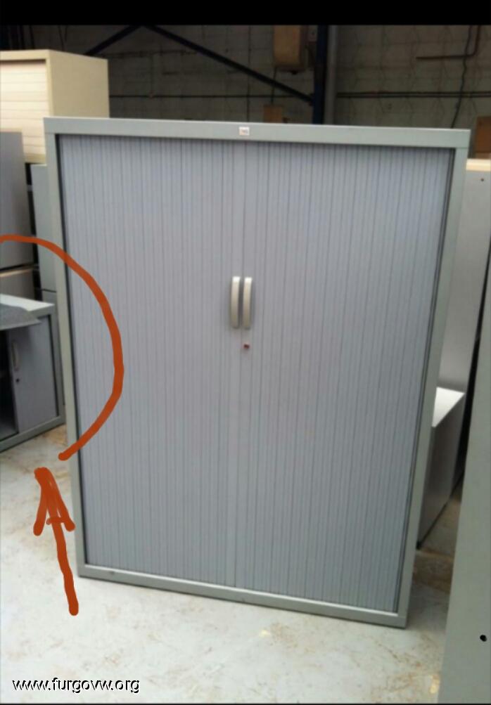

Para el tema nevera no te puedo ayudar, de memoria te mentiria. Mejor mira la web del fabricante. El modelo que he montado es la CR50 de Waeco
Sobre las persianas y como le he comentado a otro compañero, son de desmontar un armario de oficina. Como el de la foto pero la version mini que se ve en la esquina de la foto
