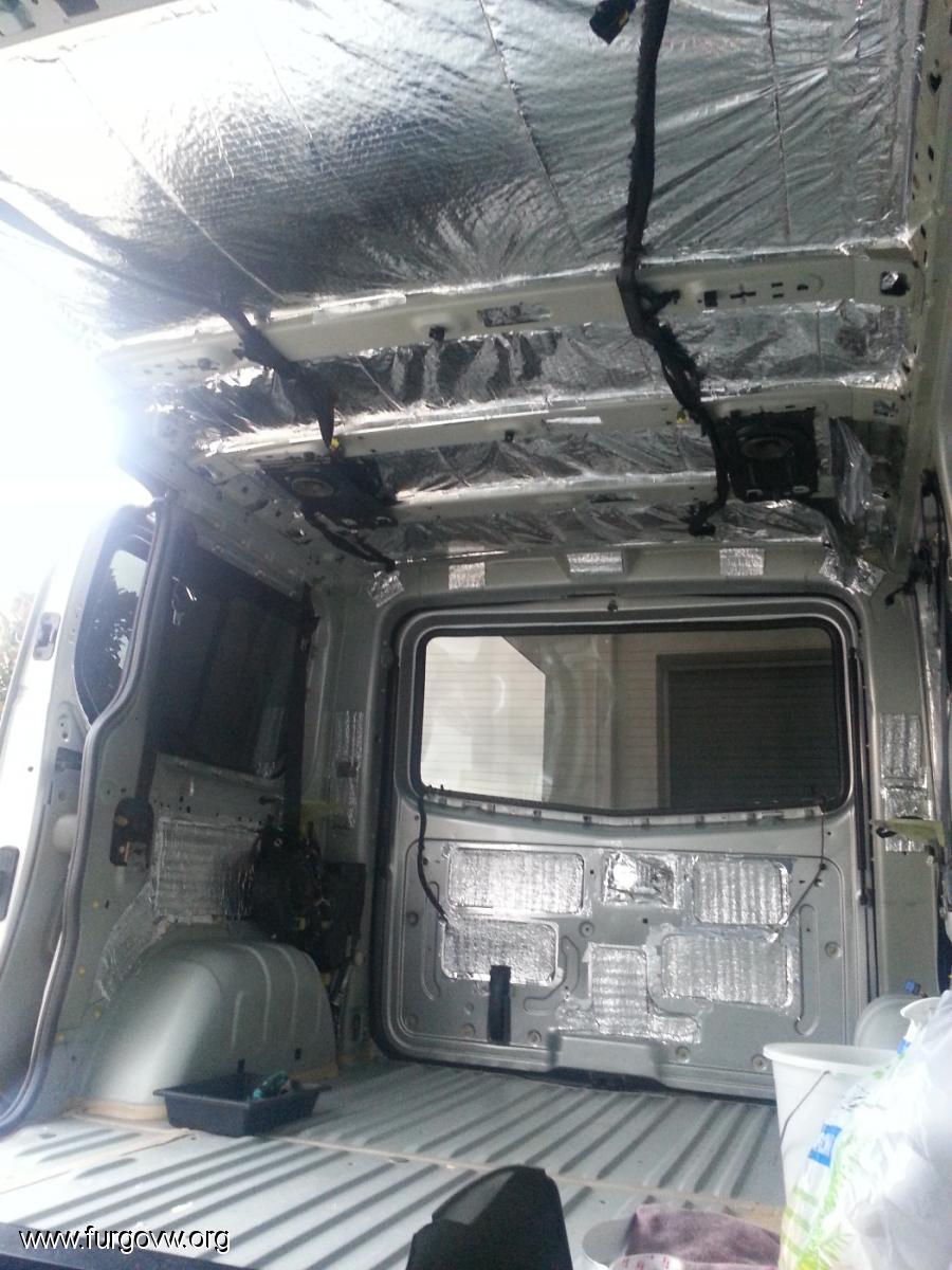

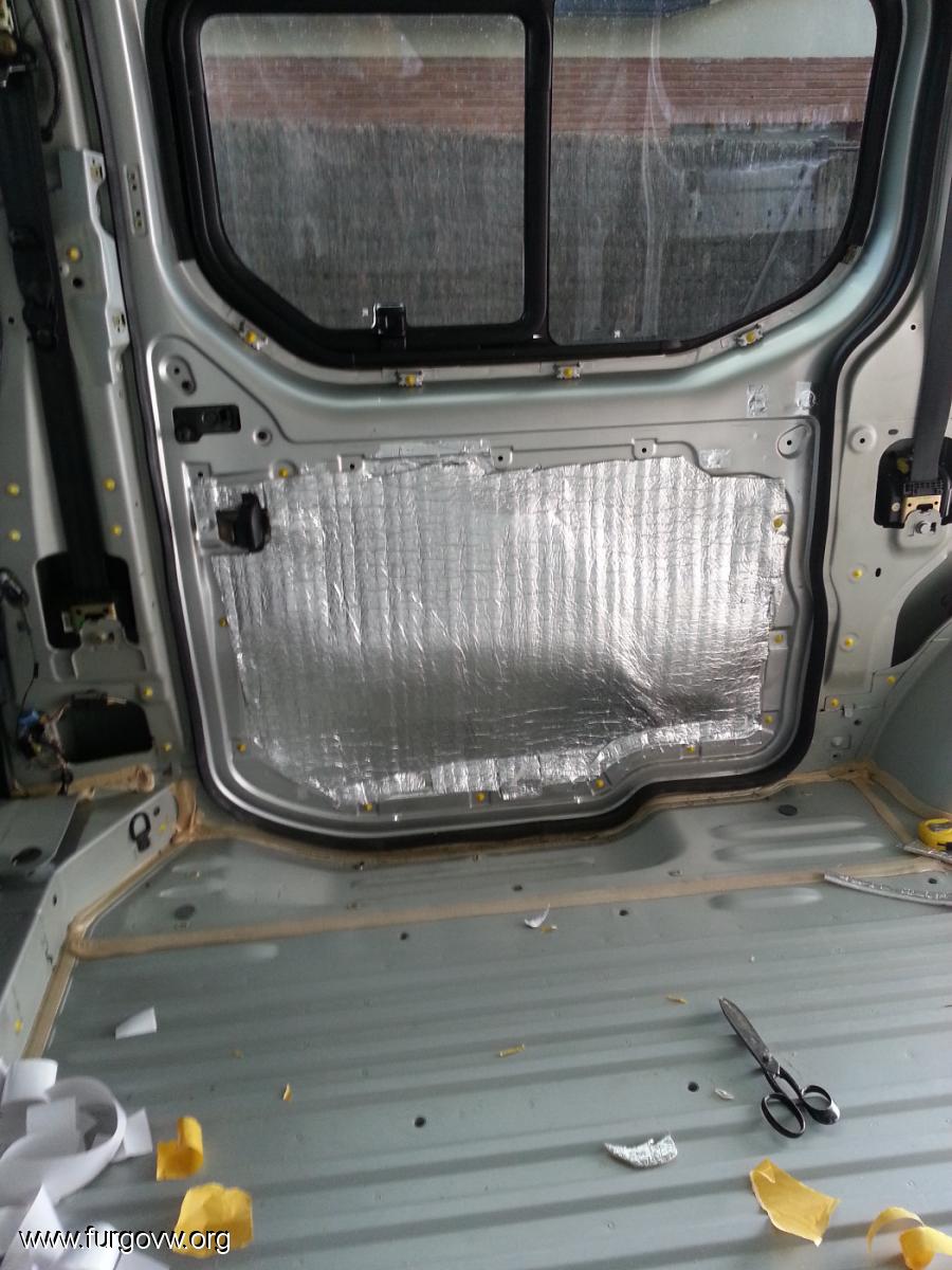

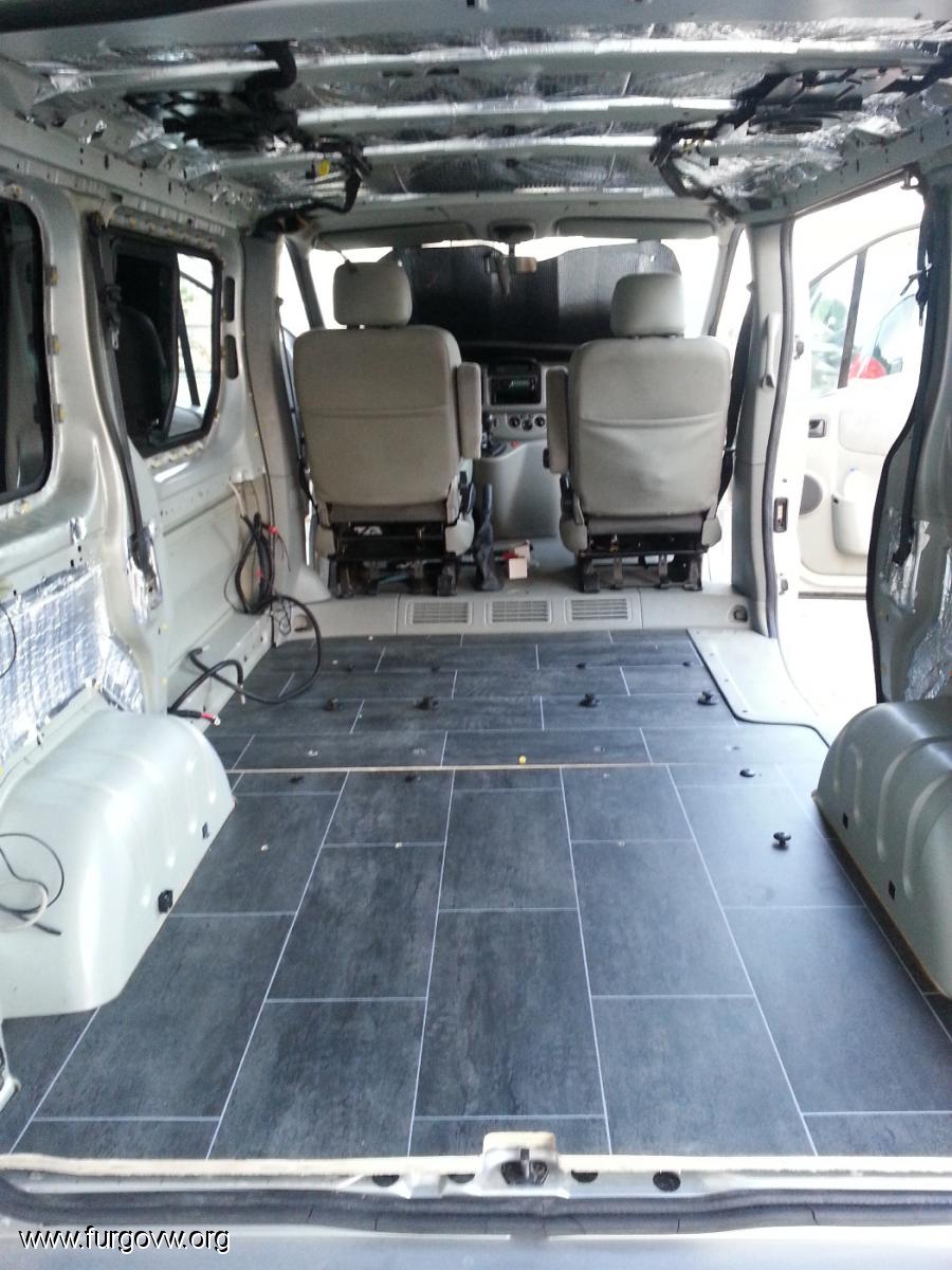

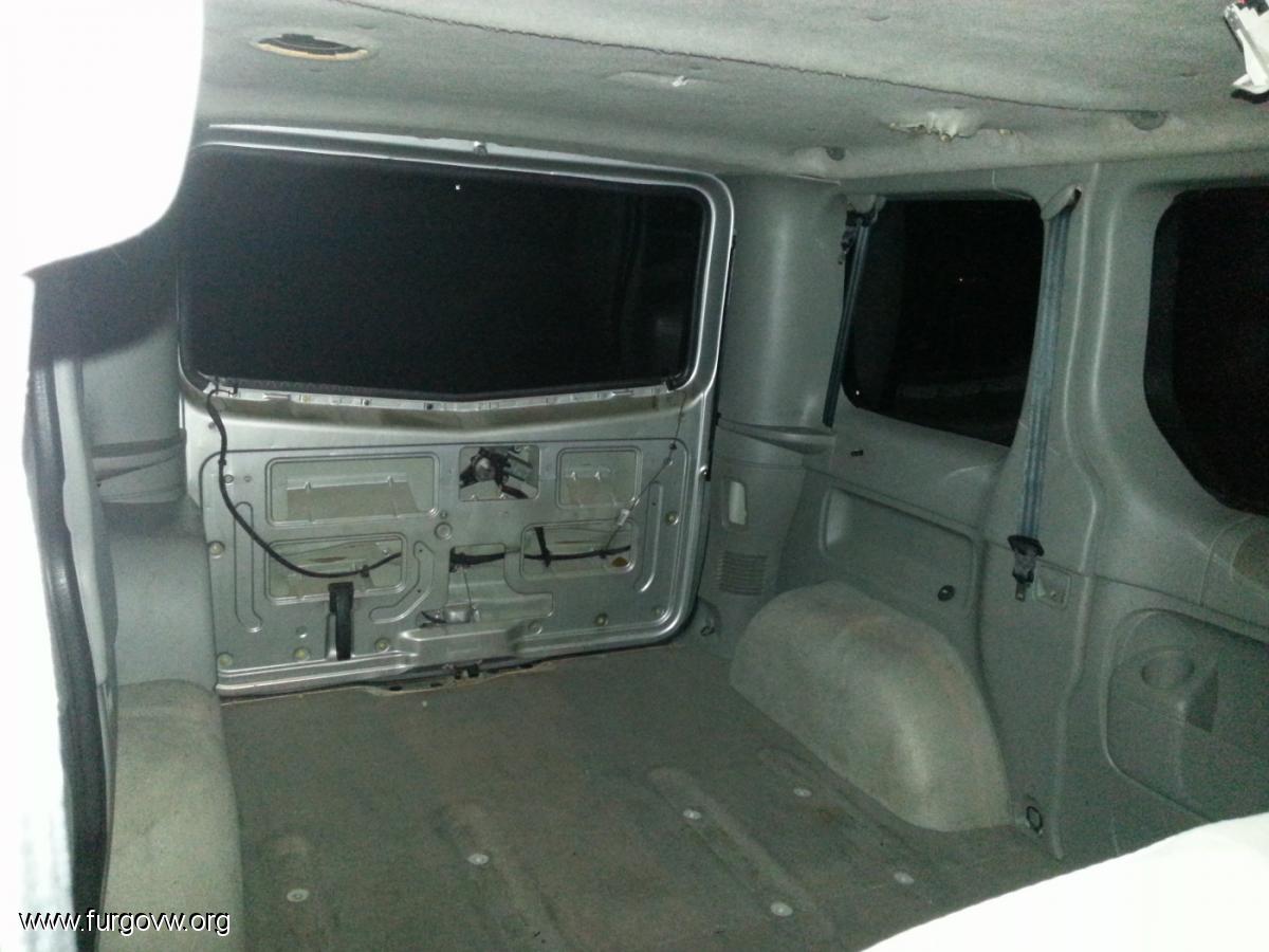

Como la furgo era de segunda mano habia que limpiar, limpiar y limpiar. Para eso no hay otra que desmontarla entera.
Asientos fuera, paneles, suelo y techo. Todo fuera

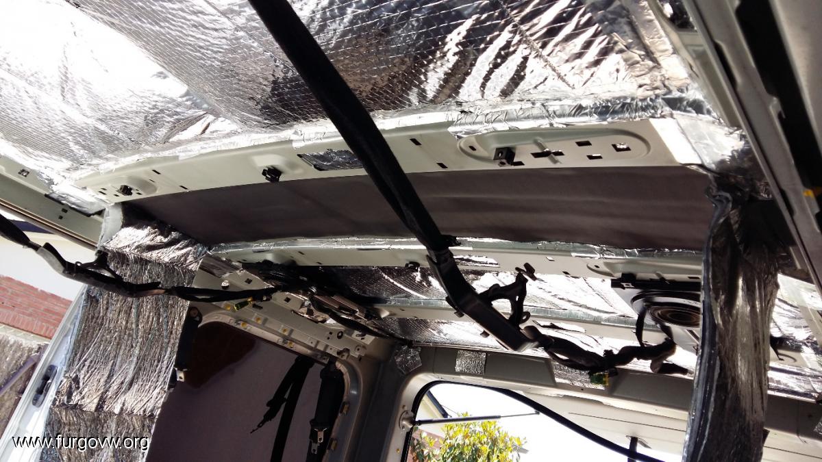

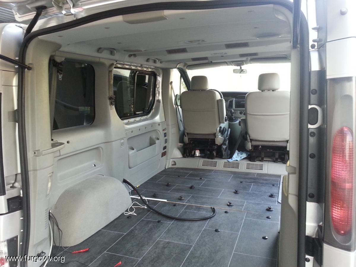

Aprovecho para aislar toda la furgo con 7 capas cerrando con reflexivo

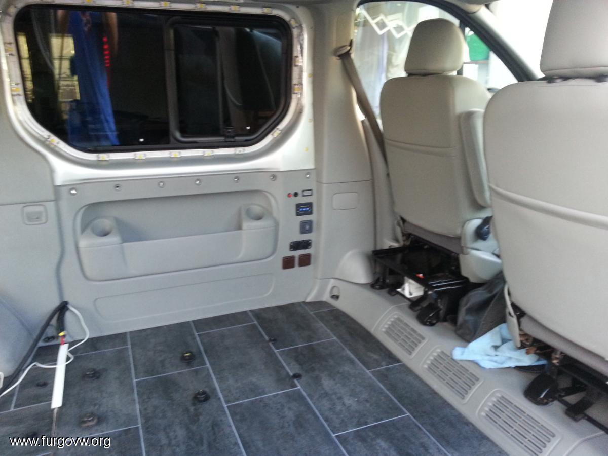

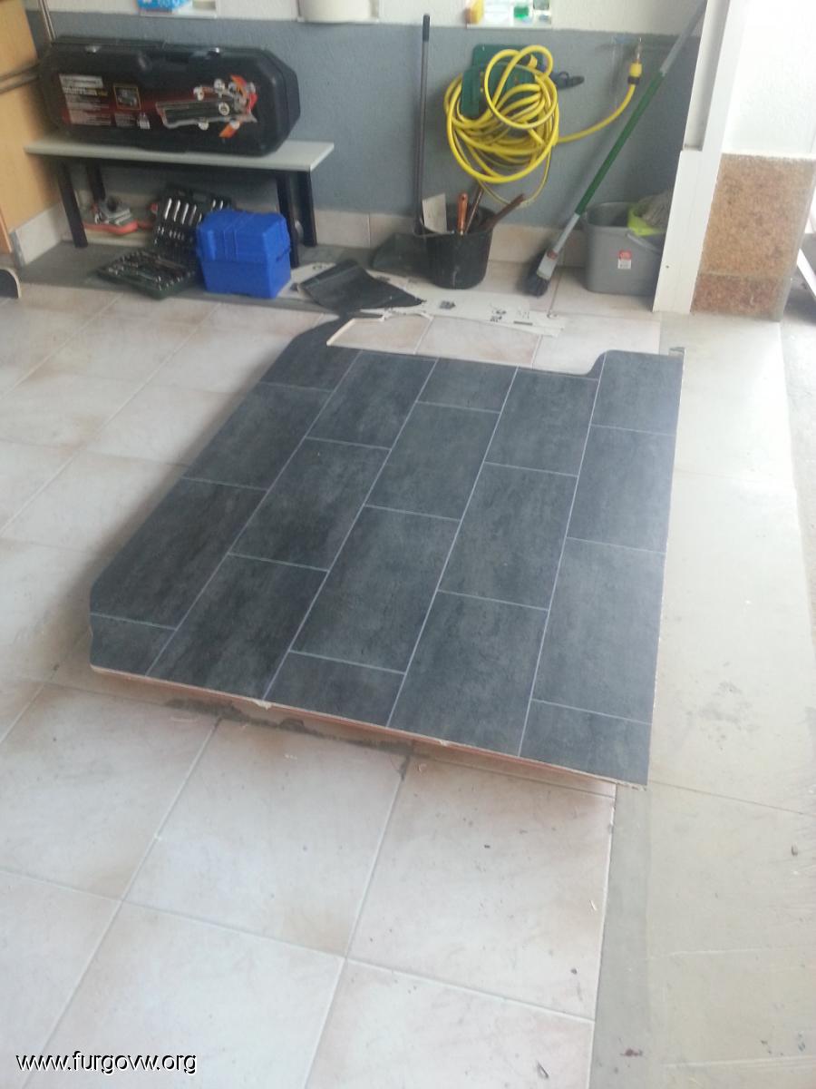

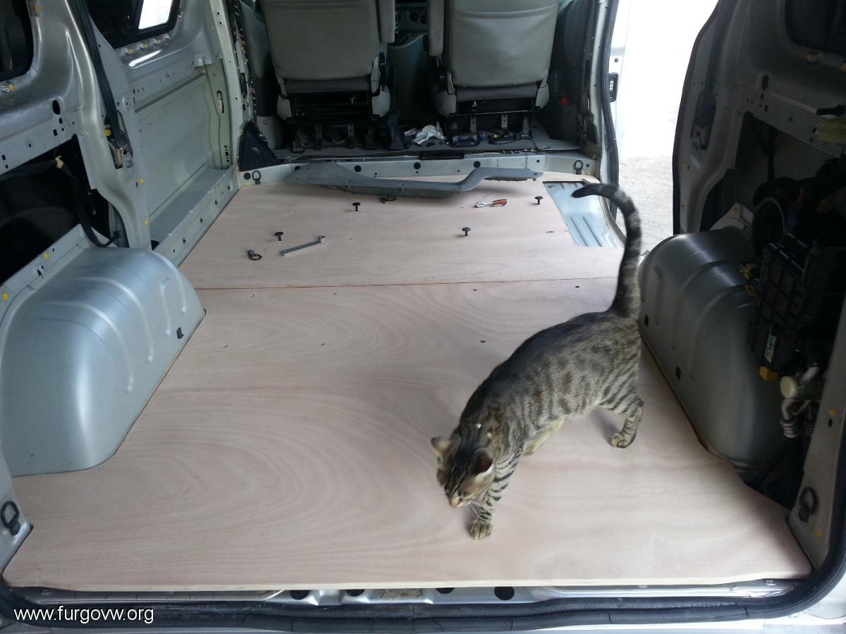

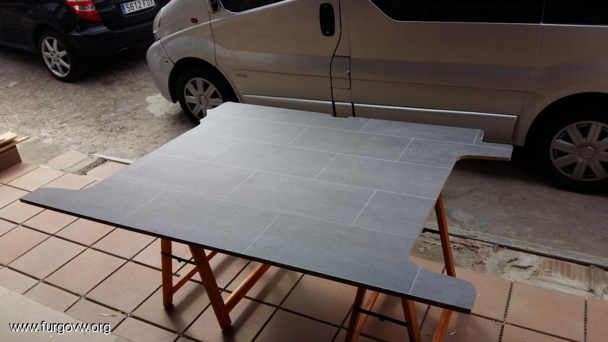

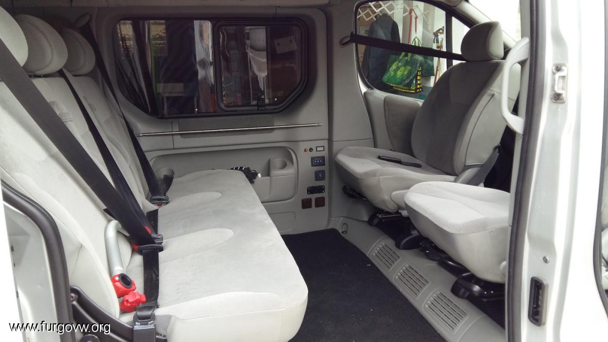

Aqui ya el suelo presentado. Contrachapado fenolico de 15mm con las pletinas para retrasar la 2 fila de asientos
Rematado con vinilo
Y por abajo reflexivo autoadesivo
Y seguimos con el aislante

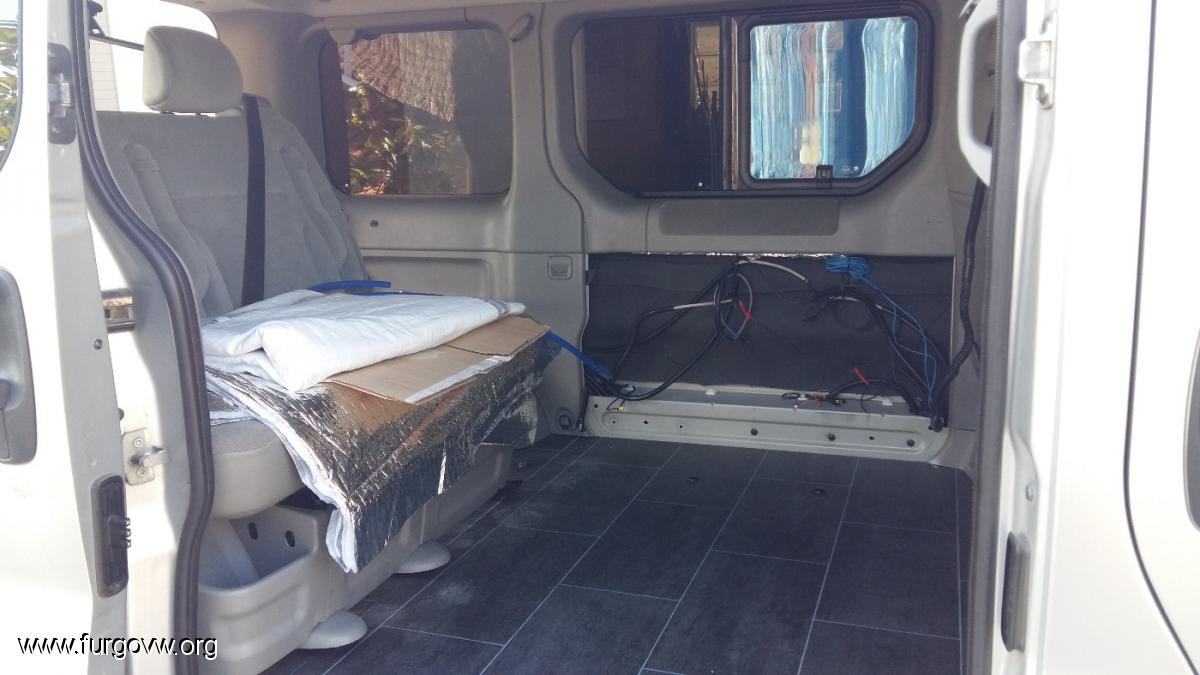

Y ya parece otra cosa con el suelo, cableado variado de 12 y 220 y a la espera del techo que no pude salvarlo y se tapizo de nuevo

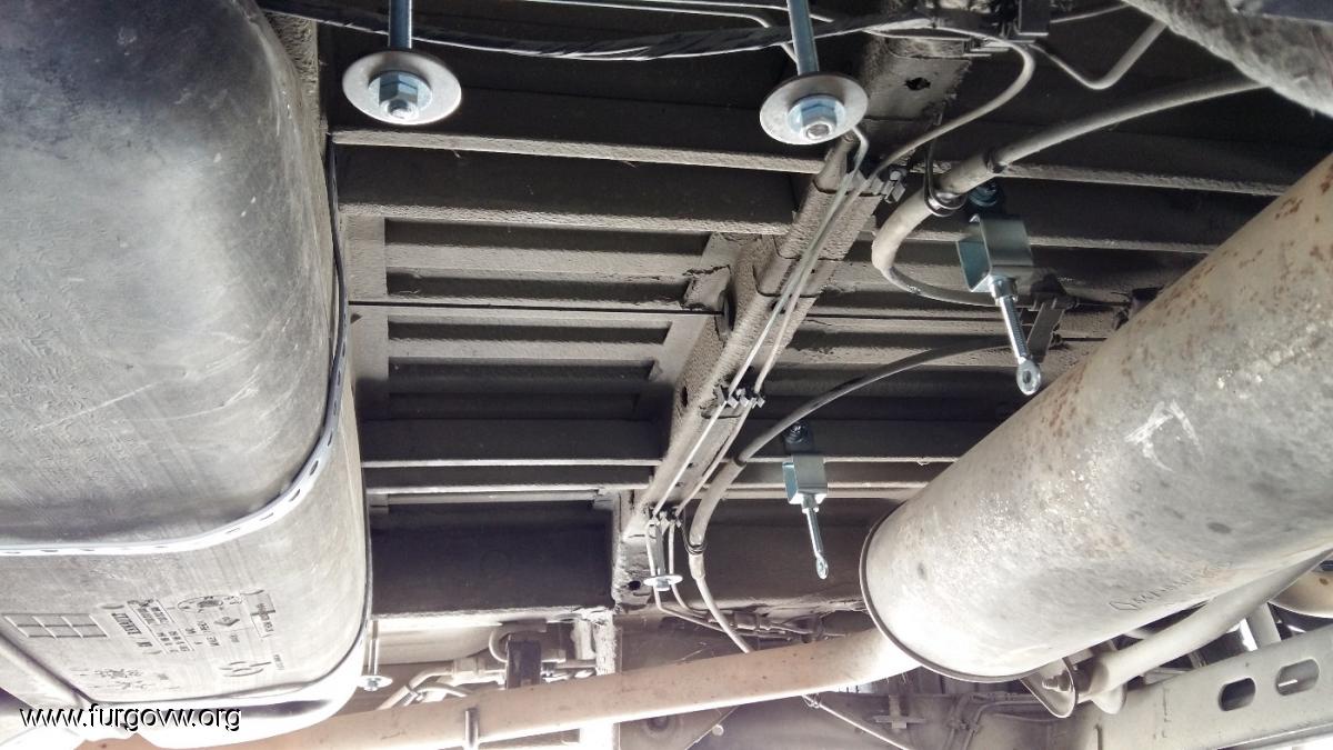

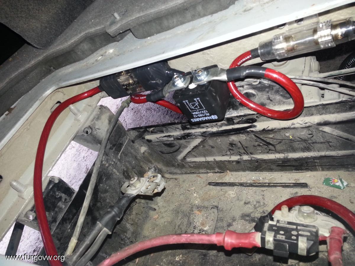

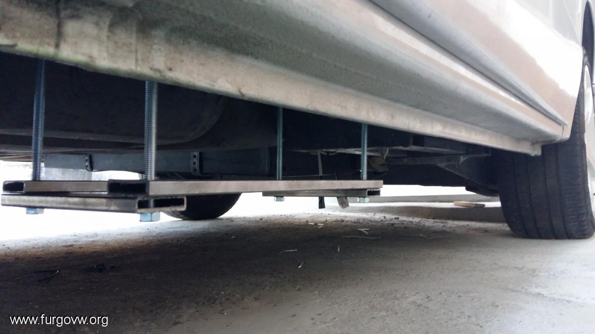

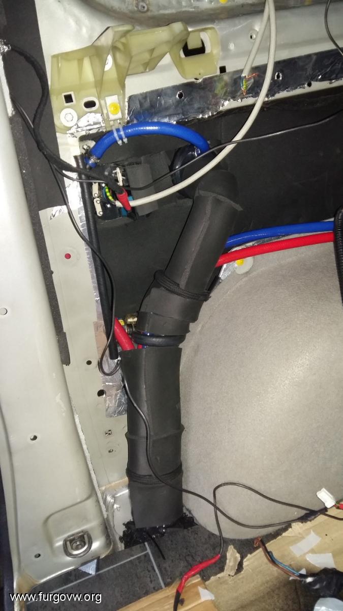

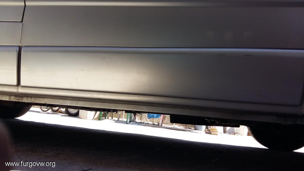

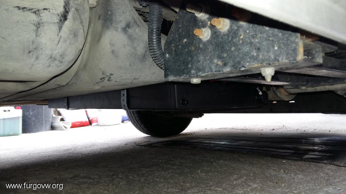

Despues habia que hacer la instalacion de la 2º Bateria que va bajo el chasis y la derivacion por nagares en el hueco de la bateria principal

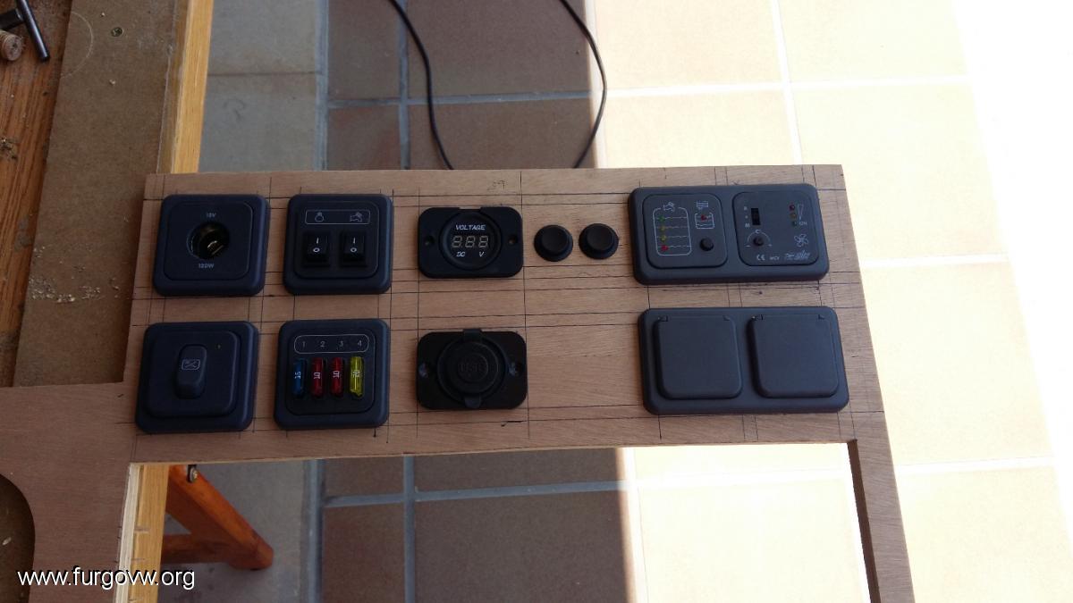

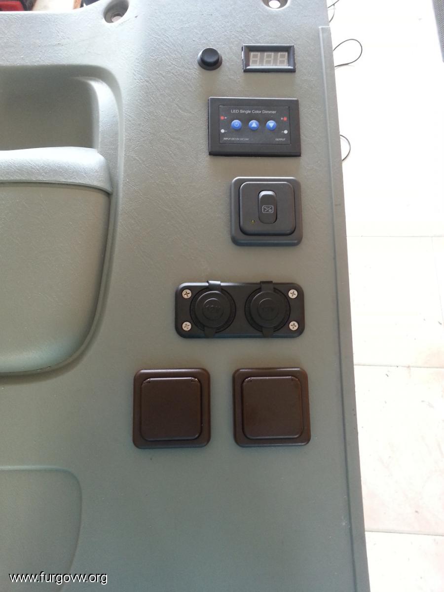

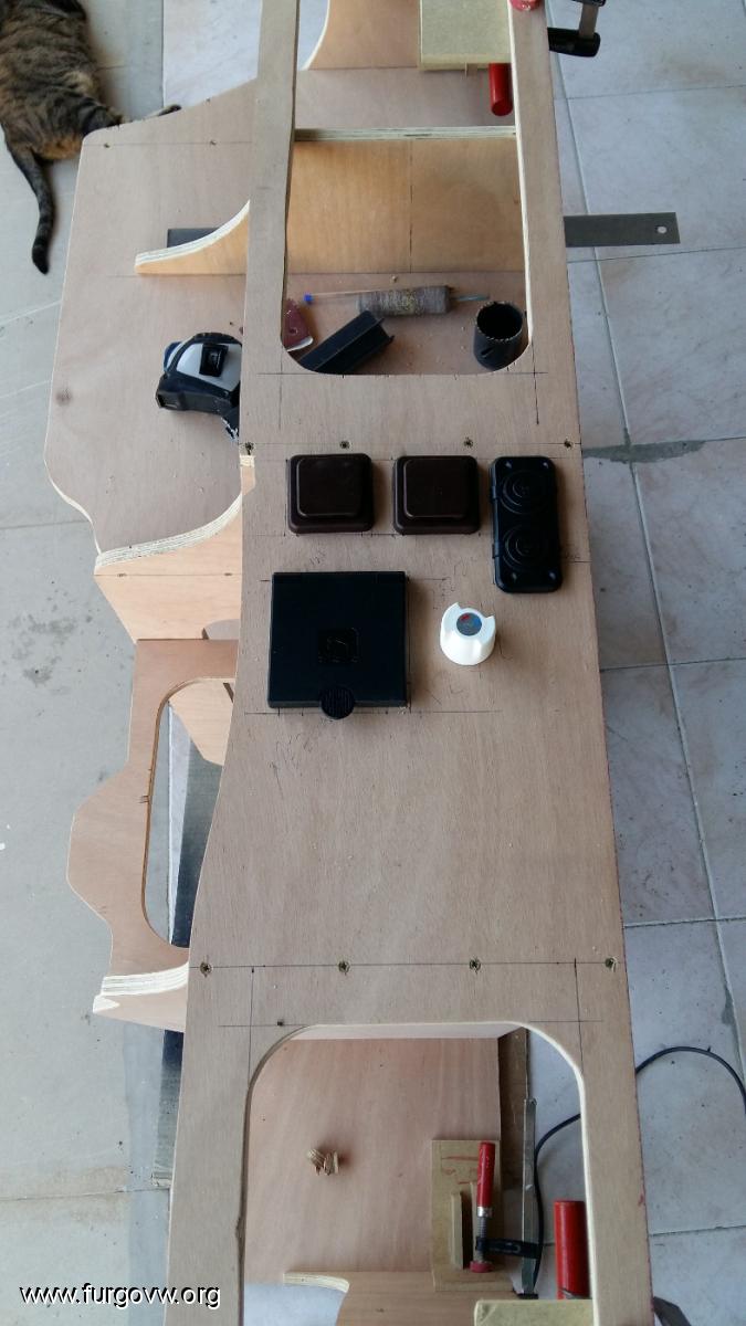

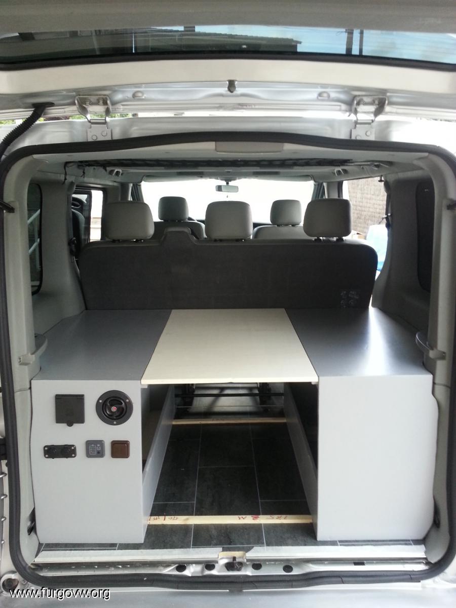

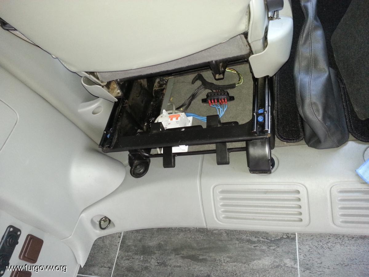

Seguido paso a montar el panel de control y bajo el asiento fusibles y diferencial/termico

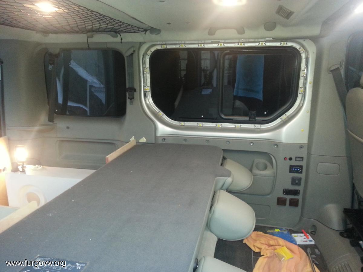

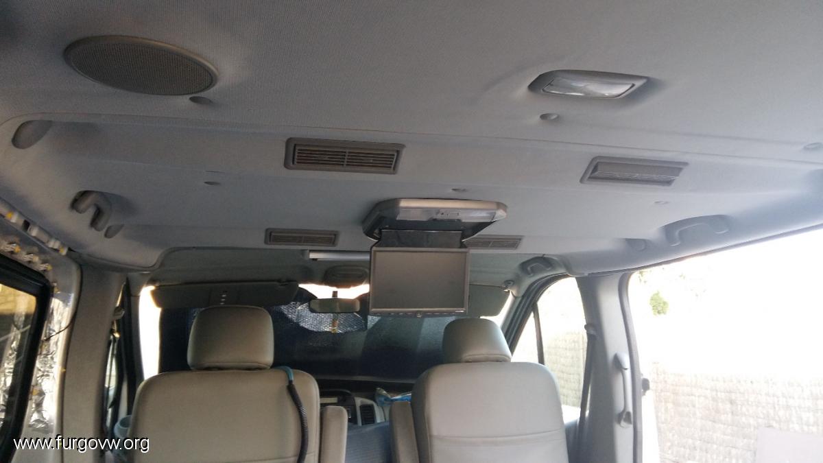

Detalle del techo nuevo junto el plafon orientable de led's. Las luces se han cambiado por led y solo he dejado la de la cabina con la bateria principal

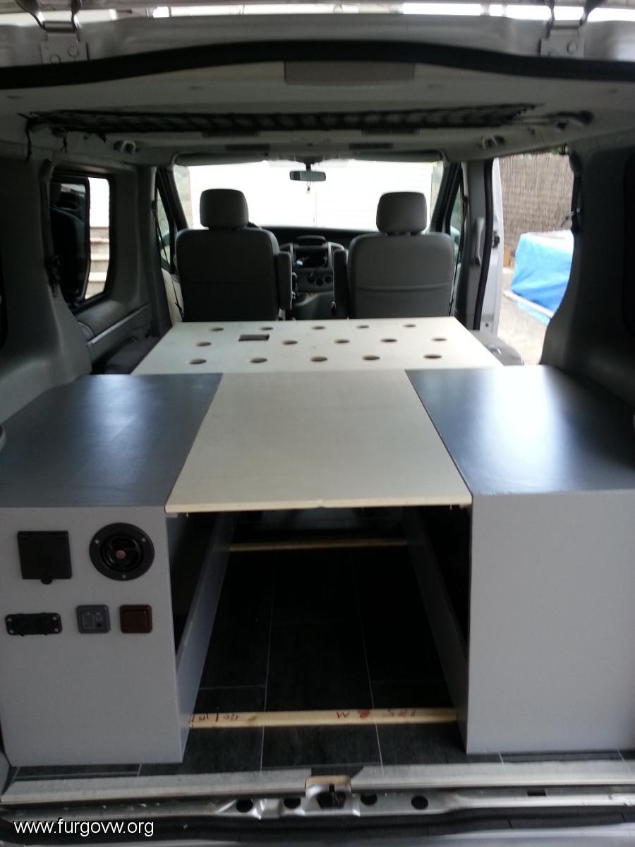

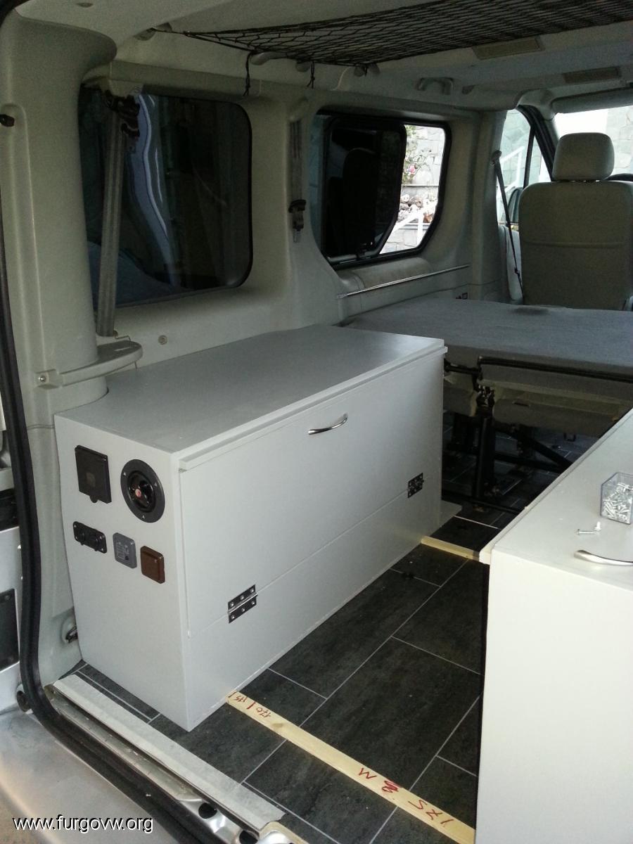

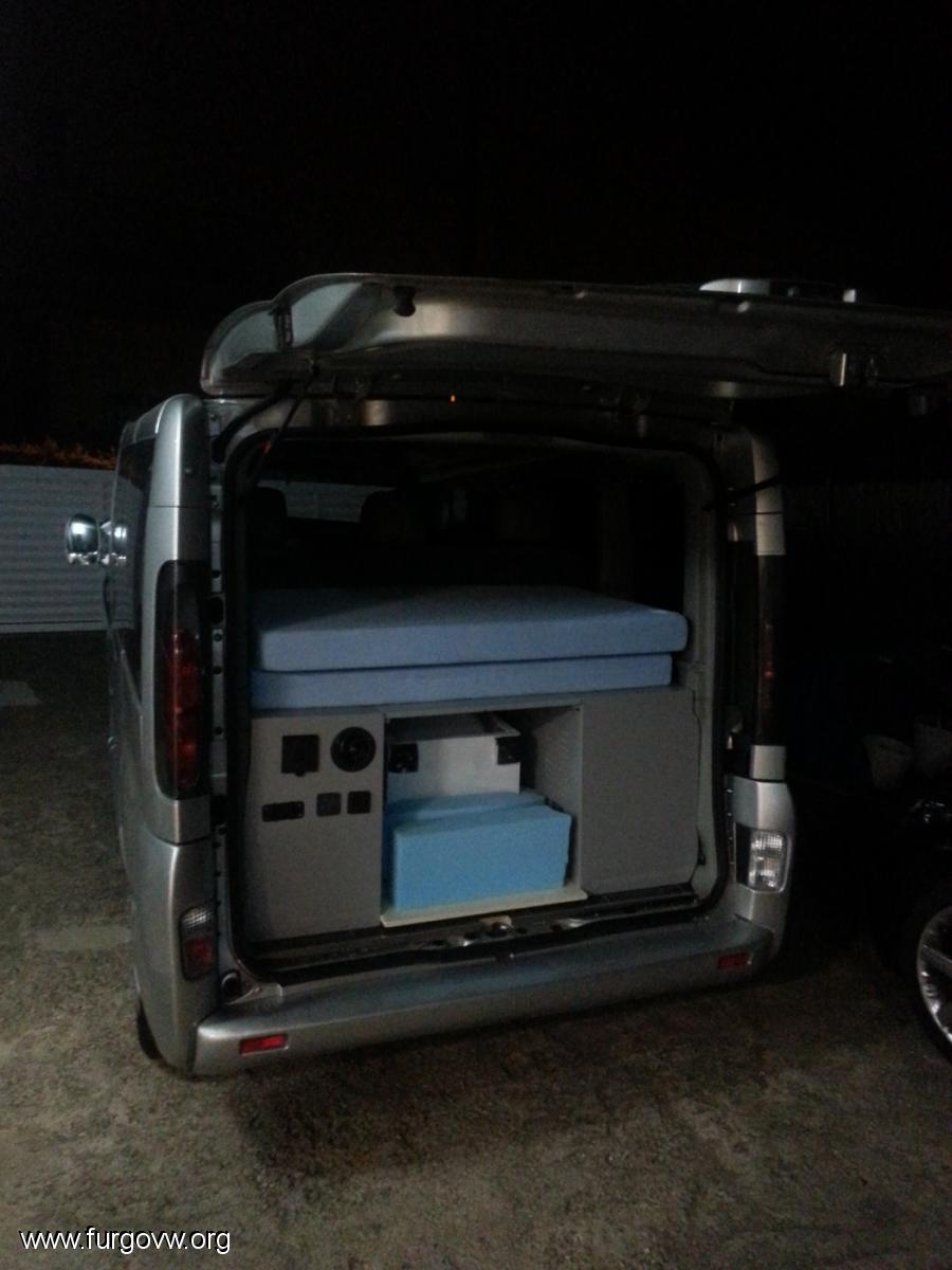

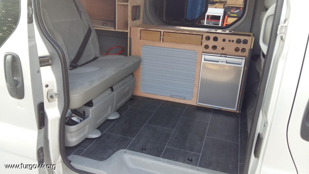

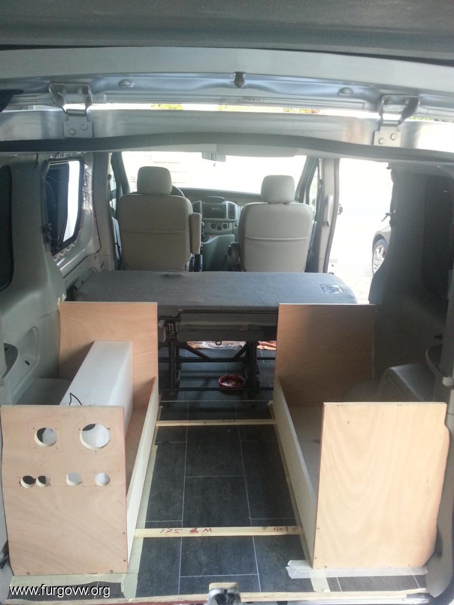

Asiento ya en su sitio, pasamos a fabricar arcones/camaque en uno de ellos va el deposito de limpias

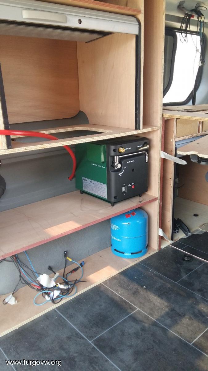

Ubicacion del inversor de 600W y los arcones que van cogiendo color
Y esto ya parece algo con los mandos en la parte trasera, toma ducha, 12V y 220, nivel limpias y la boca de llenado

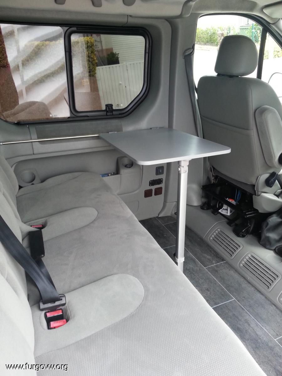

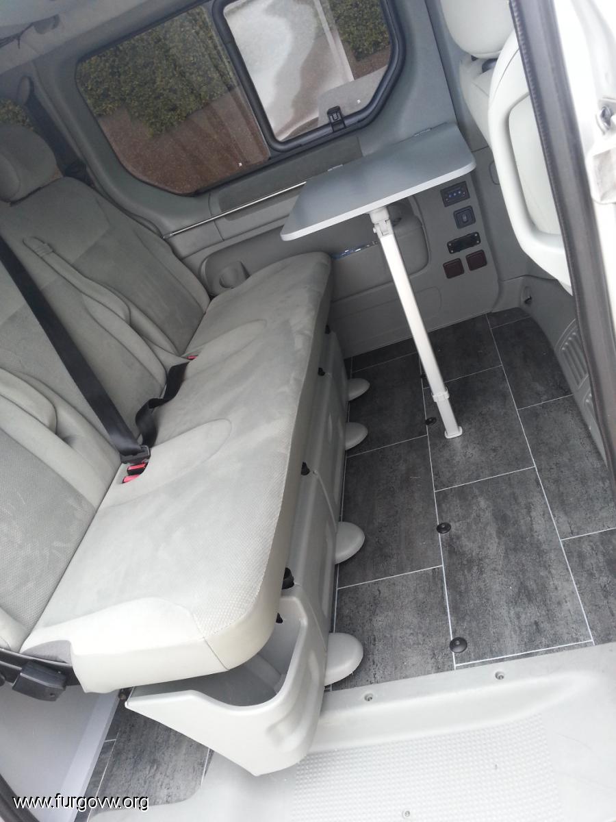

El "el salon" recibe una mesa en riel y pata plegable

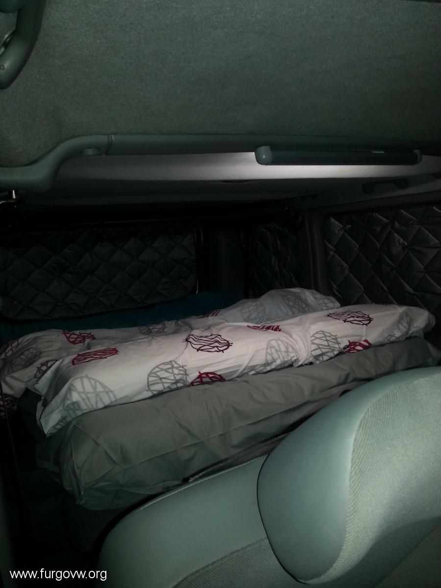

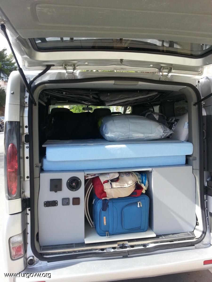

Hacer colchones: dos piezas quedando una cama de 125x185
Y asi nos fuimos el verano 2014 a dar vueltas hasta llegar a Roma

Gracias y las pletinas son ideales para esta configuracion que es muy comoda. El arcon lado acompañante tienes que organizarlo bien ya que al fondo es incomodo llegar y hay que dejar cosas que se usan muy poco
El salon una maravilla pero si le añades este accesorio se gana mucho  ;D:
Y si le sumas este otro lo mejoras mucho mas

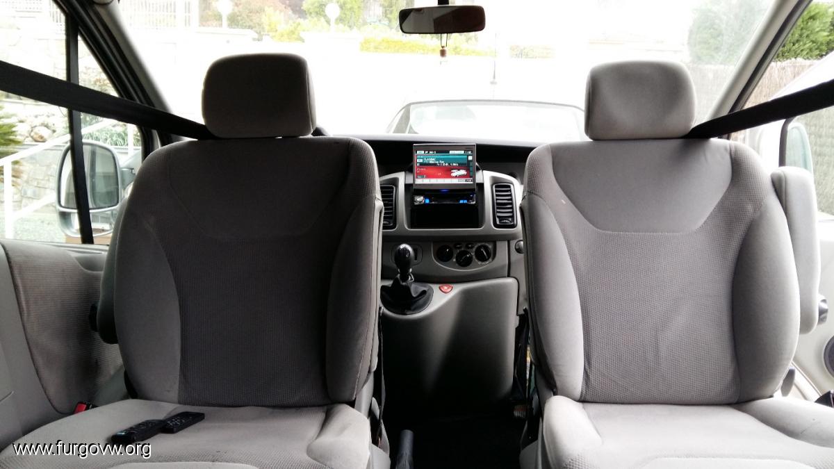

Despues de las giratorias y una fuente 7" de Alpine, seguimos y ya que estamos con accesorios pongo otros que se le añadieron

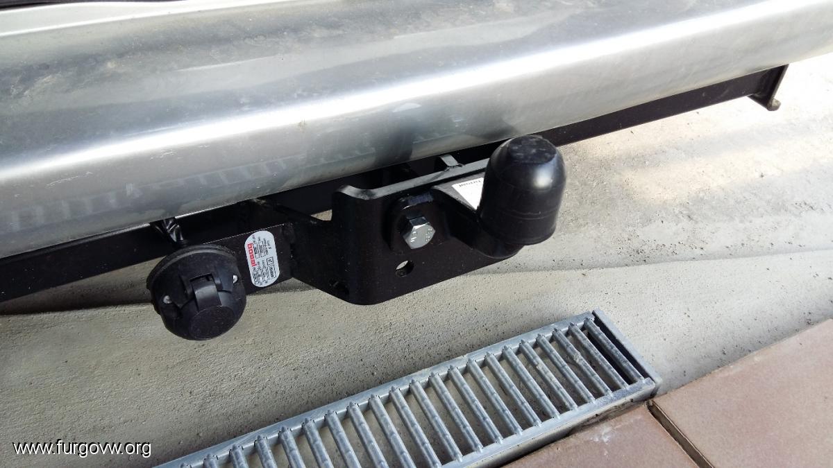

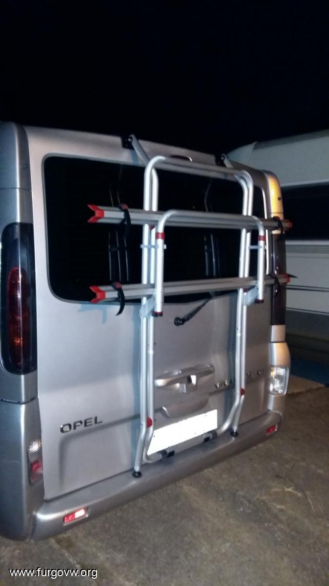

Enganche
Porta bicis fiamma

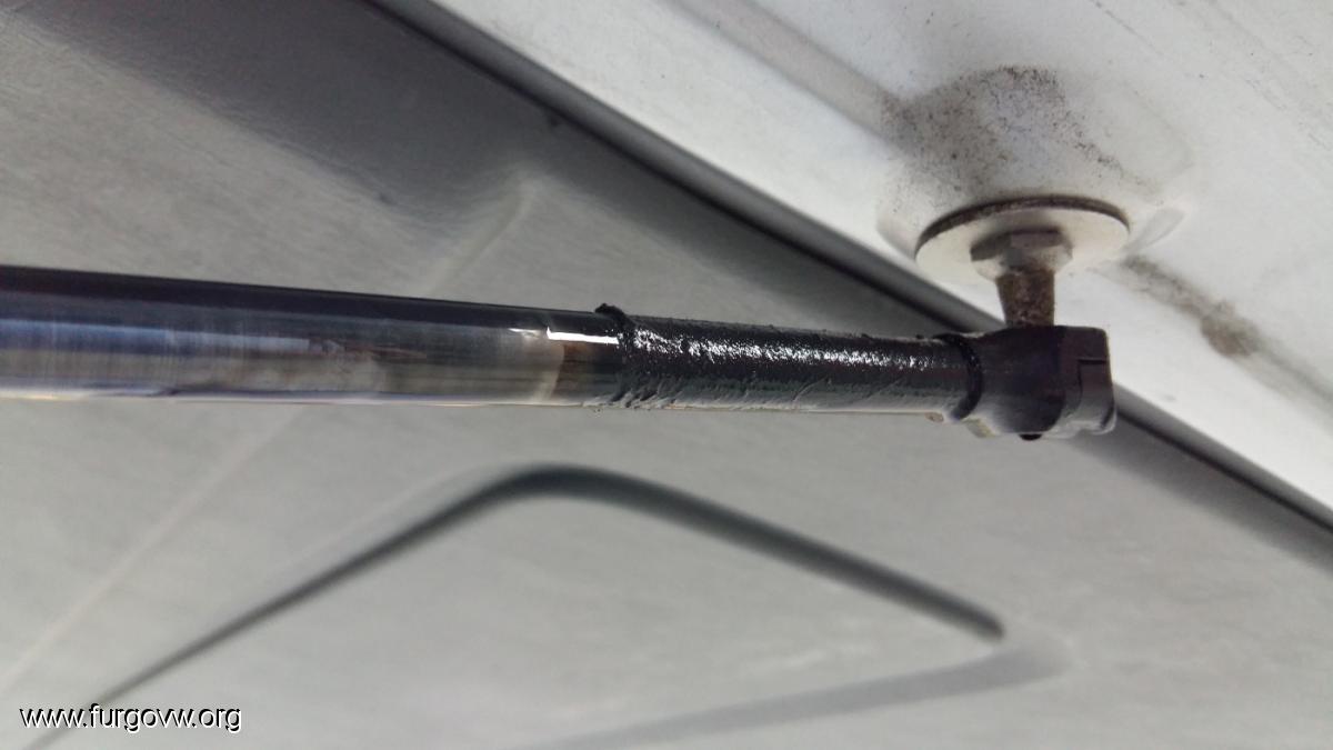

Y las consecuencias de este ultimo que lo solvente con unos de resogas que cumplen a la perfeccion

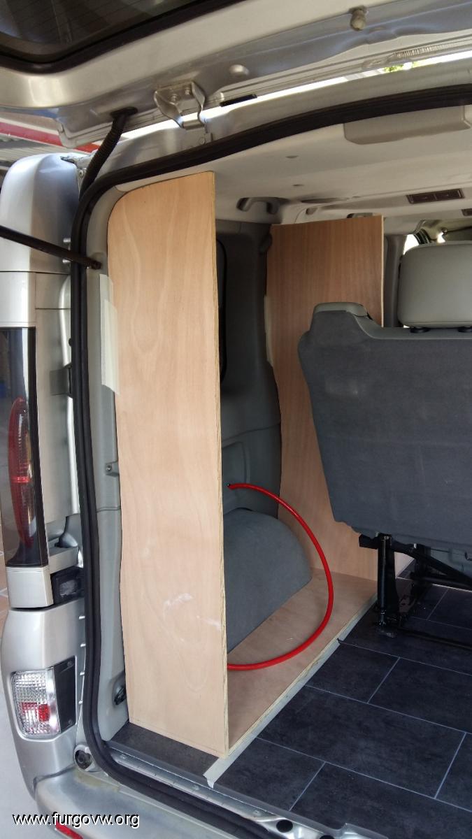

Bueno pues siguiendo con la historia y tal como he comentado en el anterior post, todo la distribuicion fue traspasada a otra furgo y se inicio la llamada "version 2.0" en base similar a la california

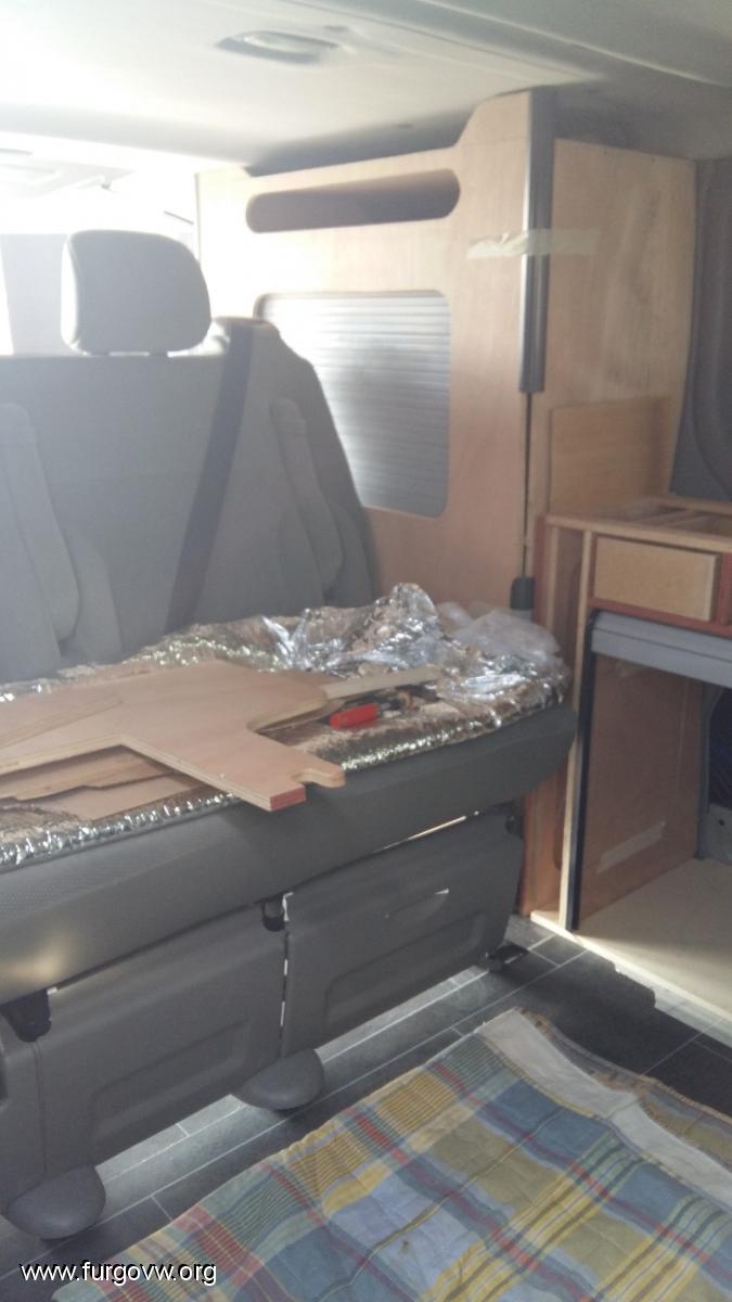

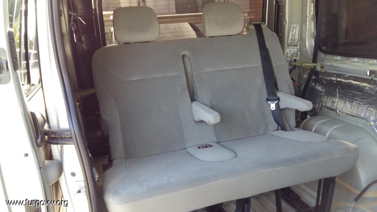

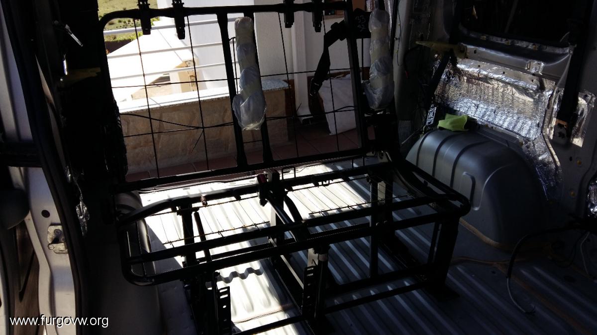

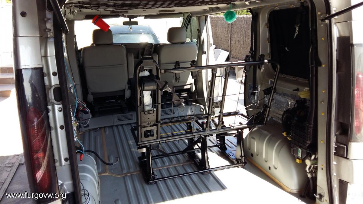

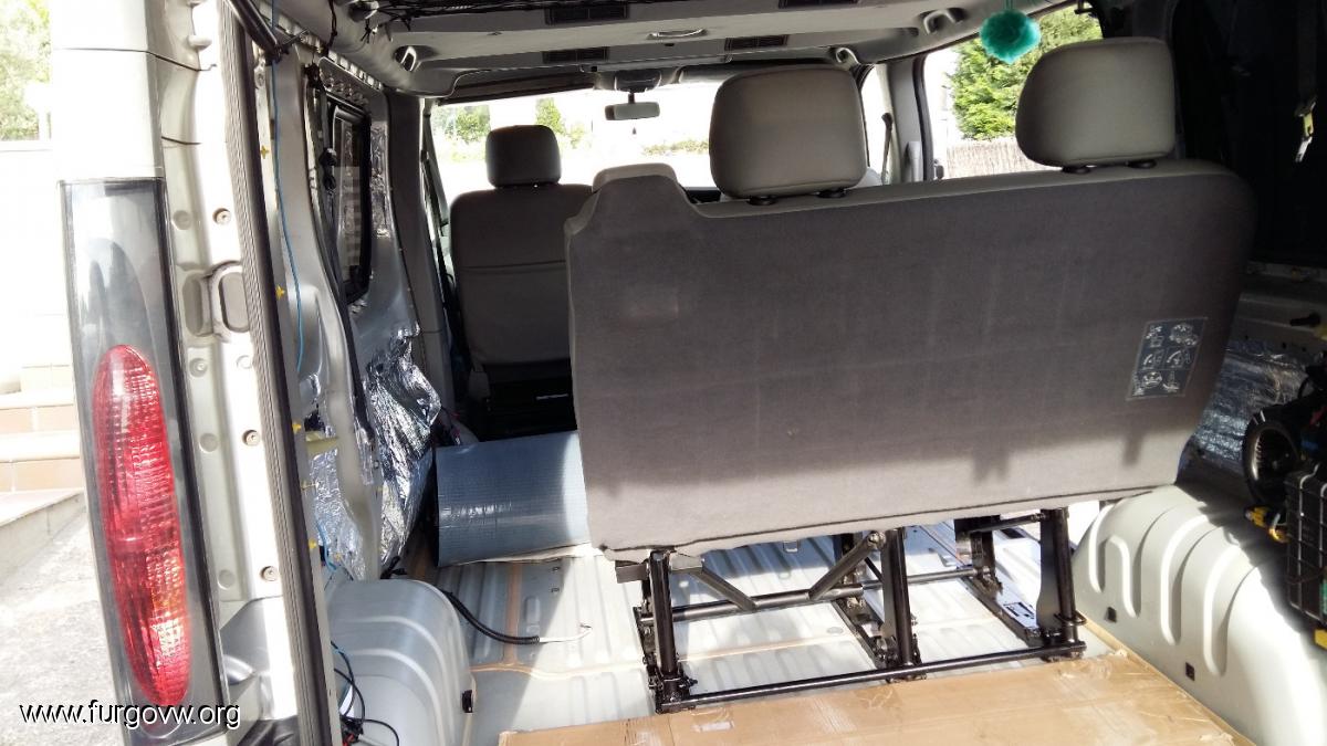

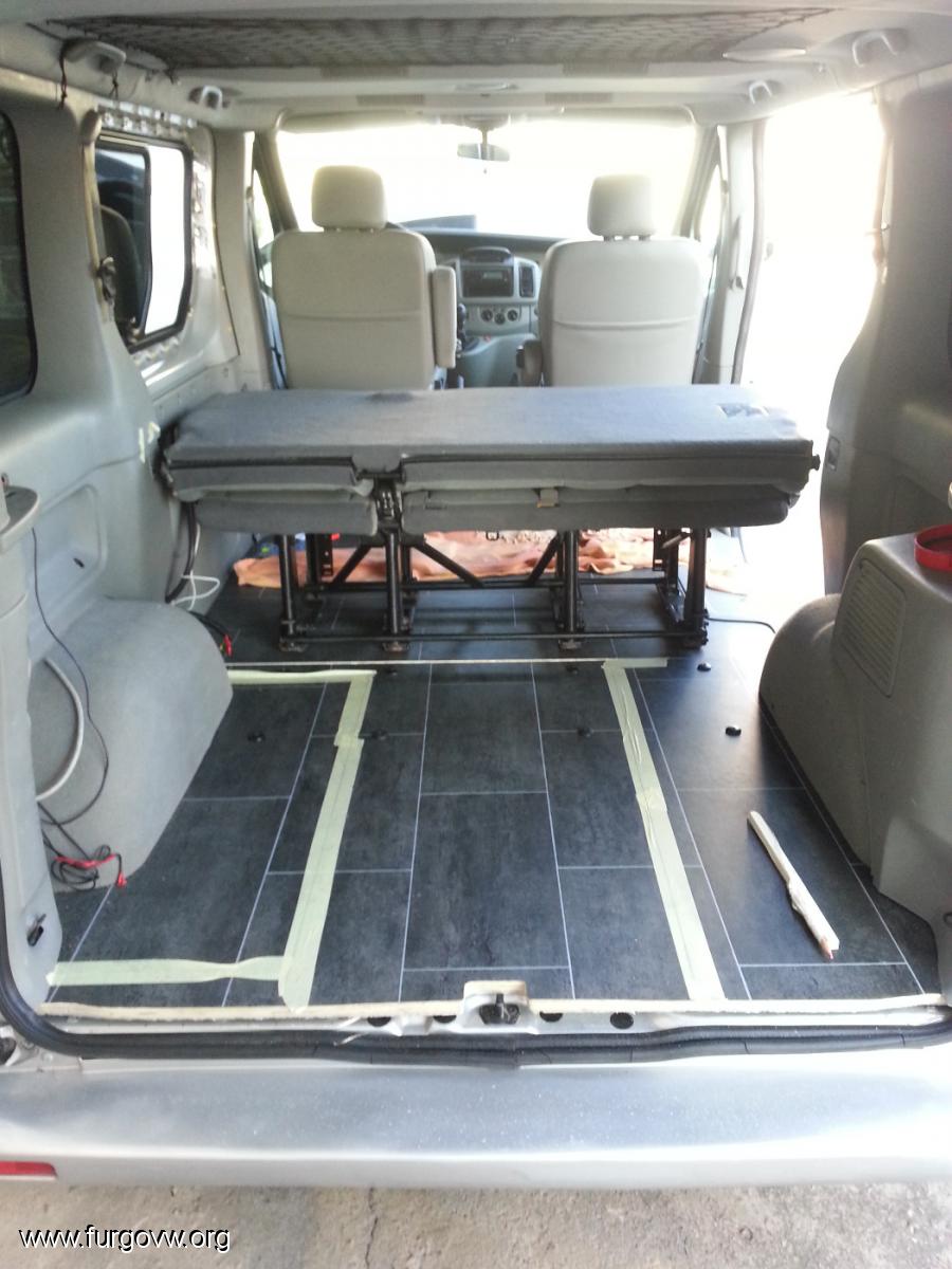

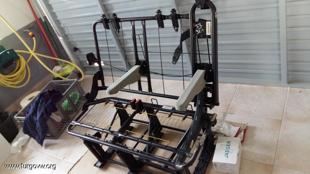

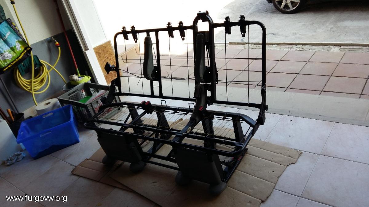

Empece con hacerle un apaño al asiento trasero
Antes:
Despues:
En su nueva ubicacion

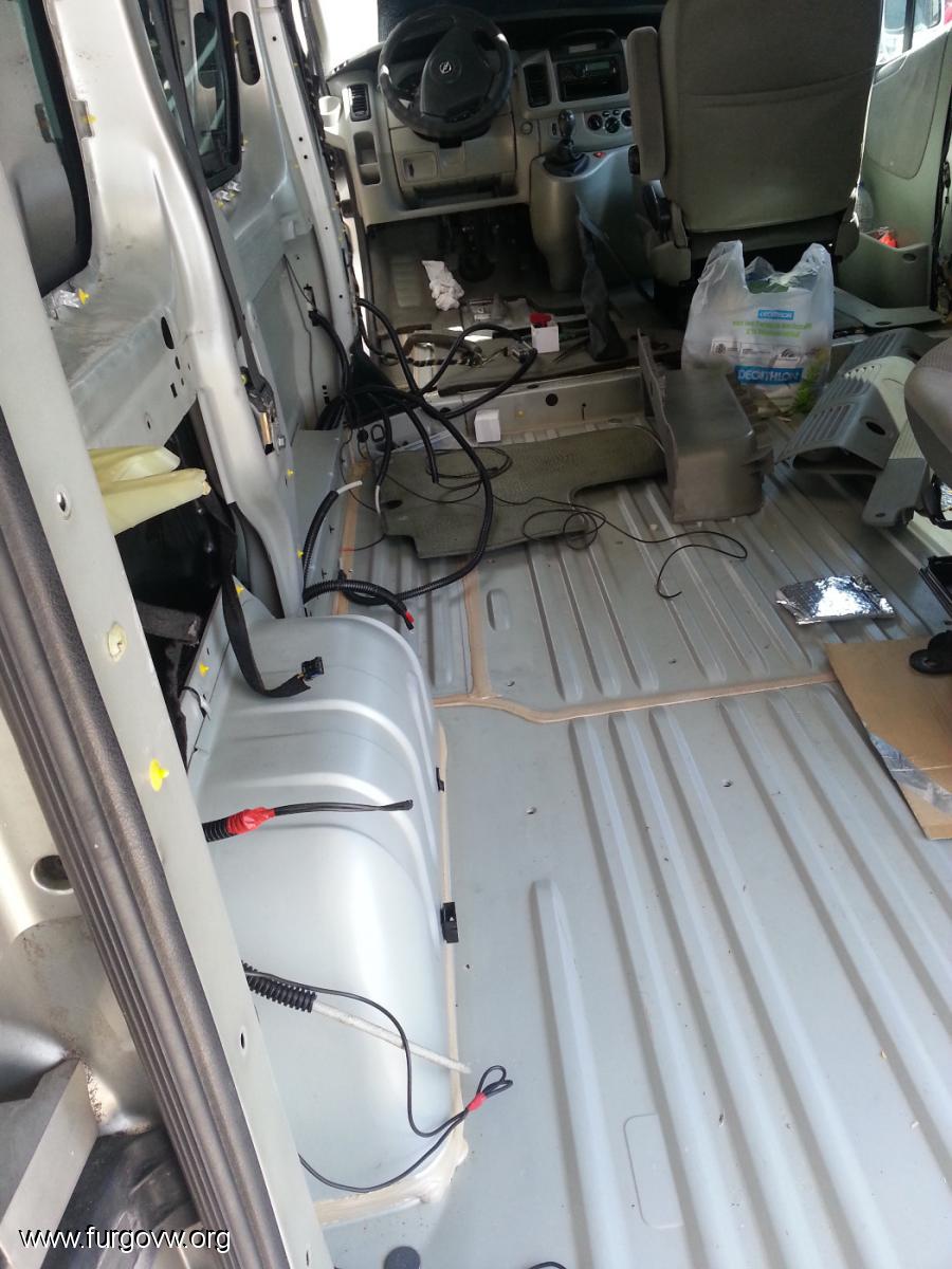

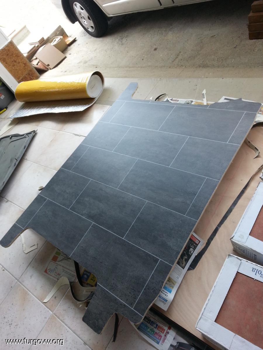

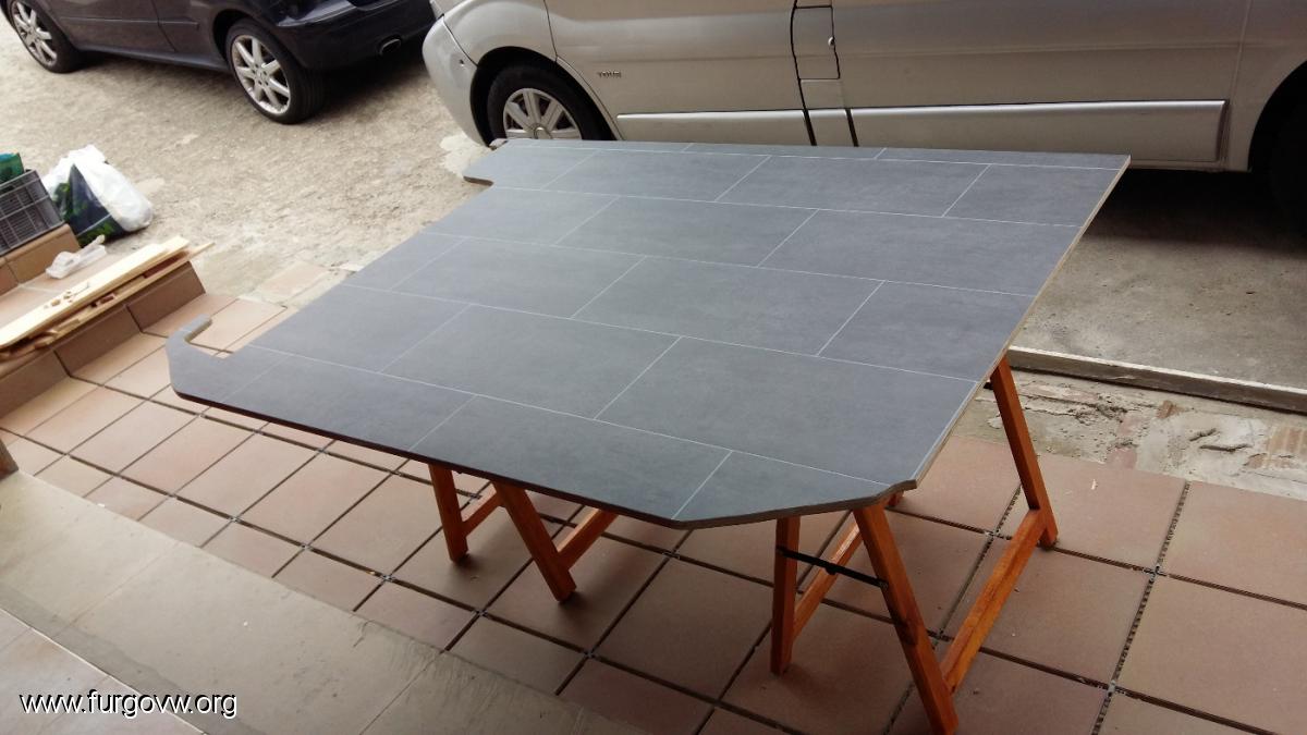

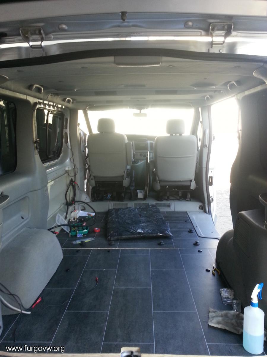

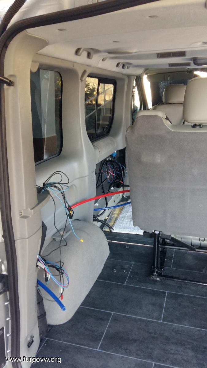

Repetimos suelo

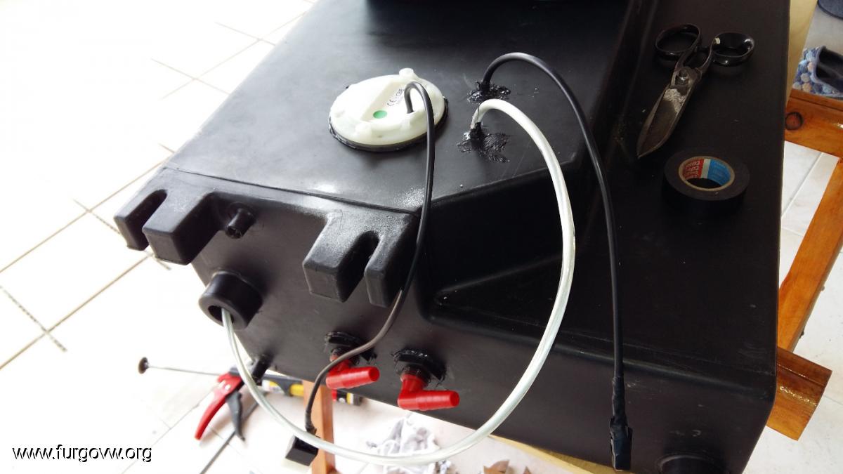

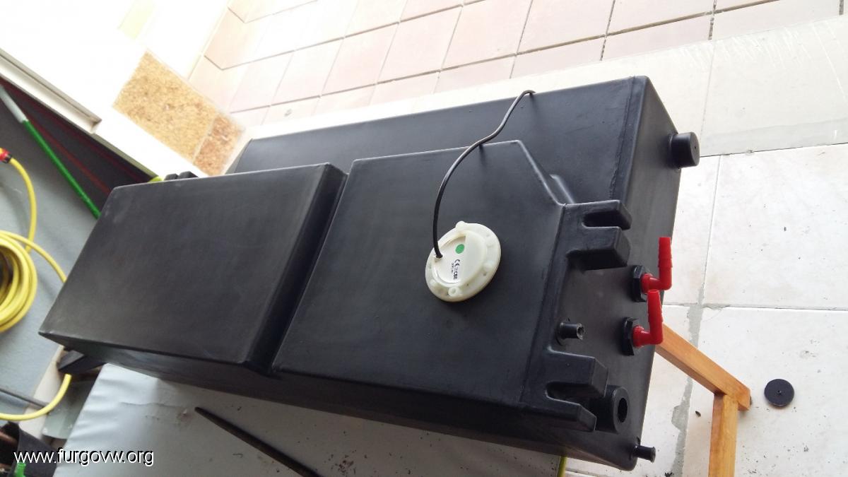

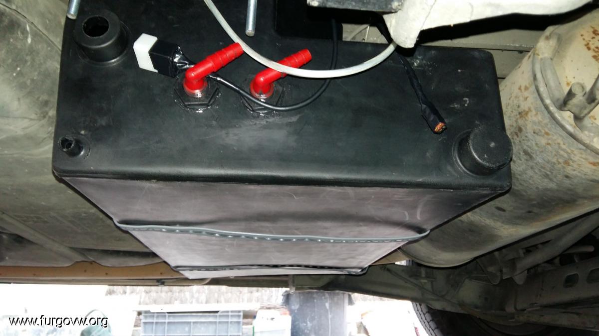

Nuevo y especifico deposito de limpias
Bombas fria y caliente, sonda nivel y las dos salidas
Y su ubicaccion con doble fijacion
Y asi queda en su sitio
Hueco para la 3ª bateria junto a la 2ª
Y aqui el asiento despues de pasar por el tapicero
Continuara....

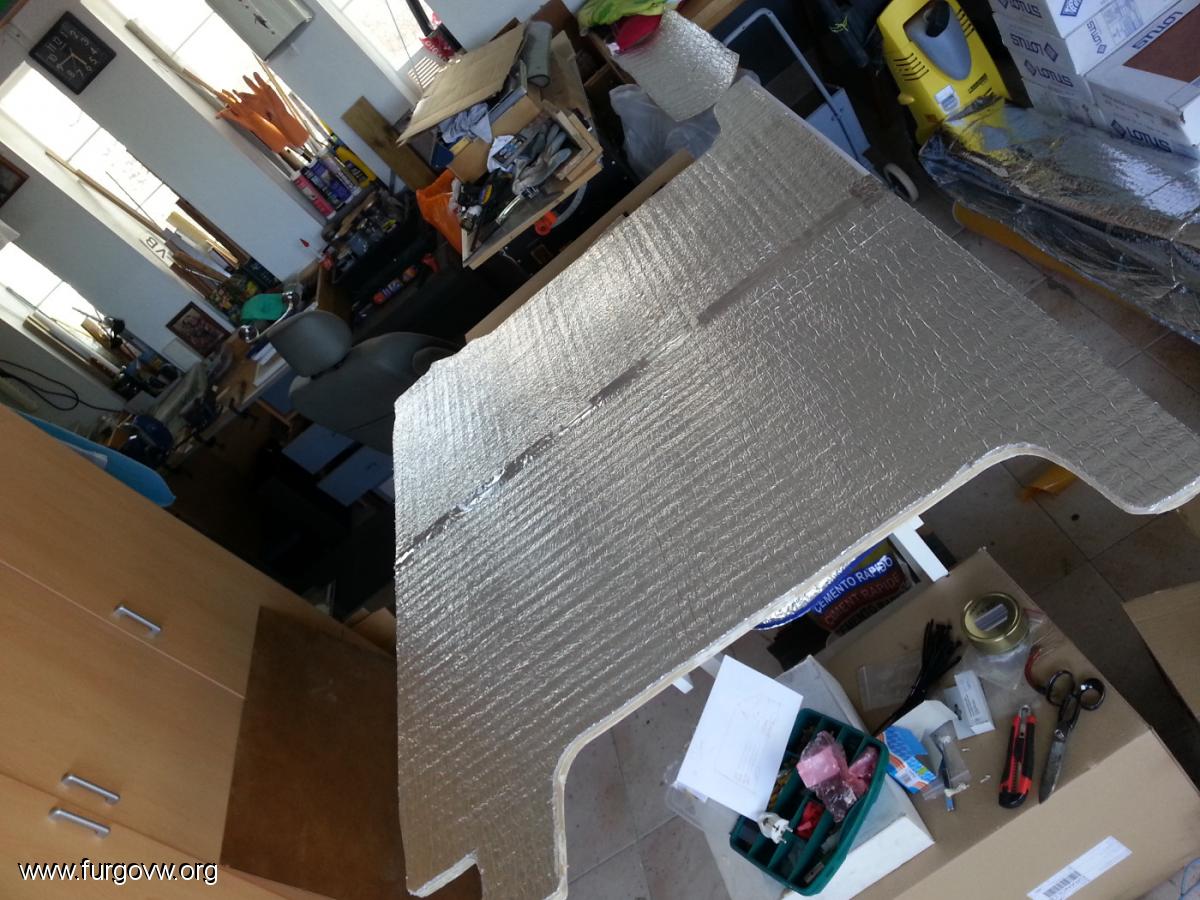

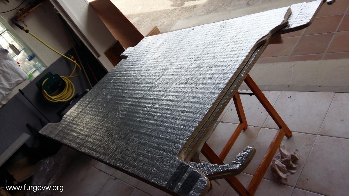

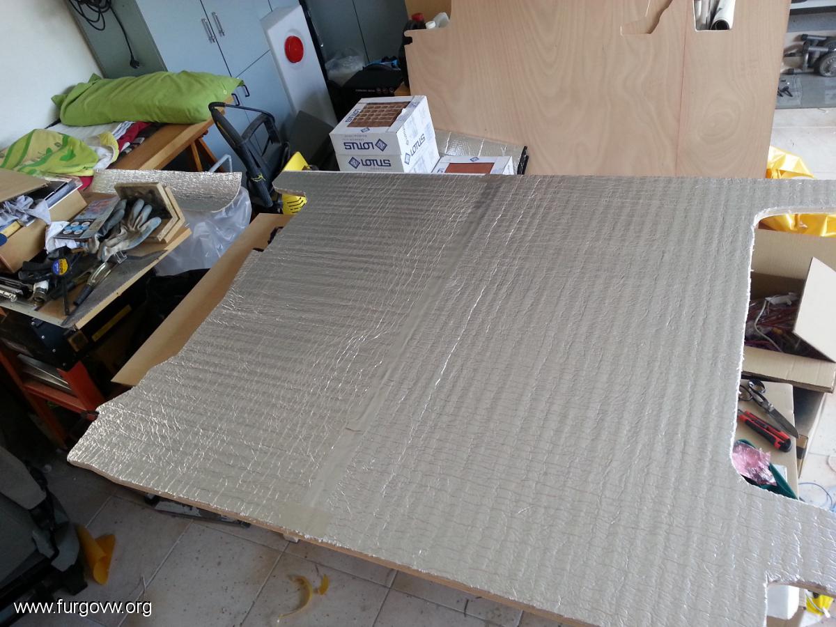

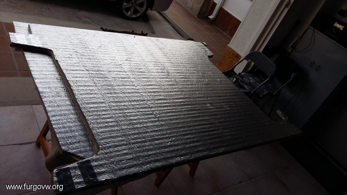

Aislamiento del suelo y con esto ya esta listo

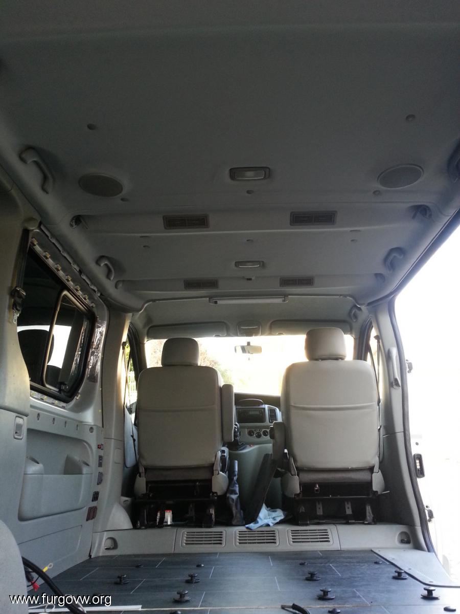

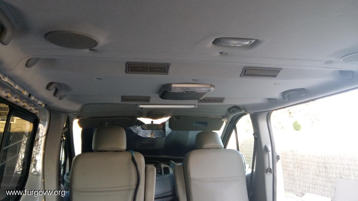

Vuelvo a sacar techo para meter kaiflex junto al 7 capas que ya tenia y añadir otro accesorio capricho
Antes de tapizar añadi kaiflex como en el techo y ya lo cerre todo menos un panel que lo necesitare mas adelante

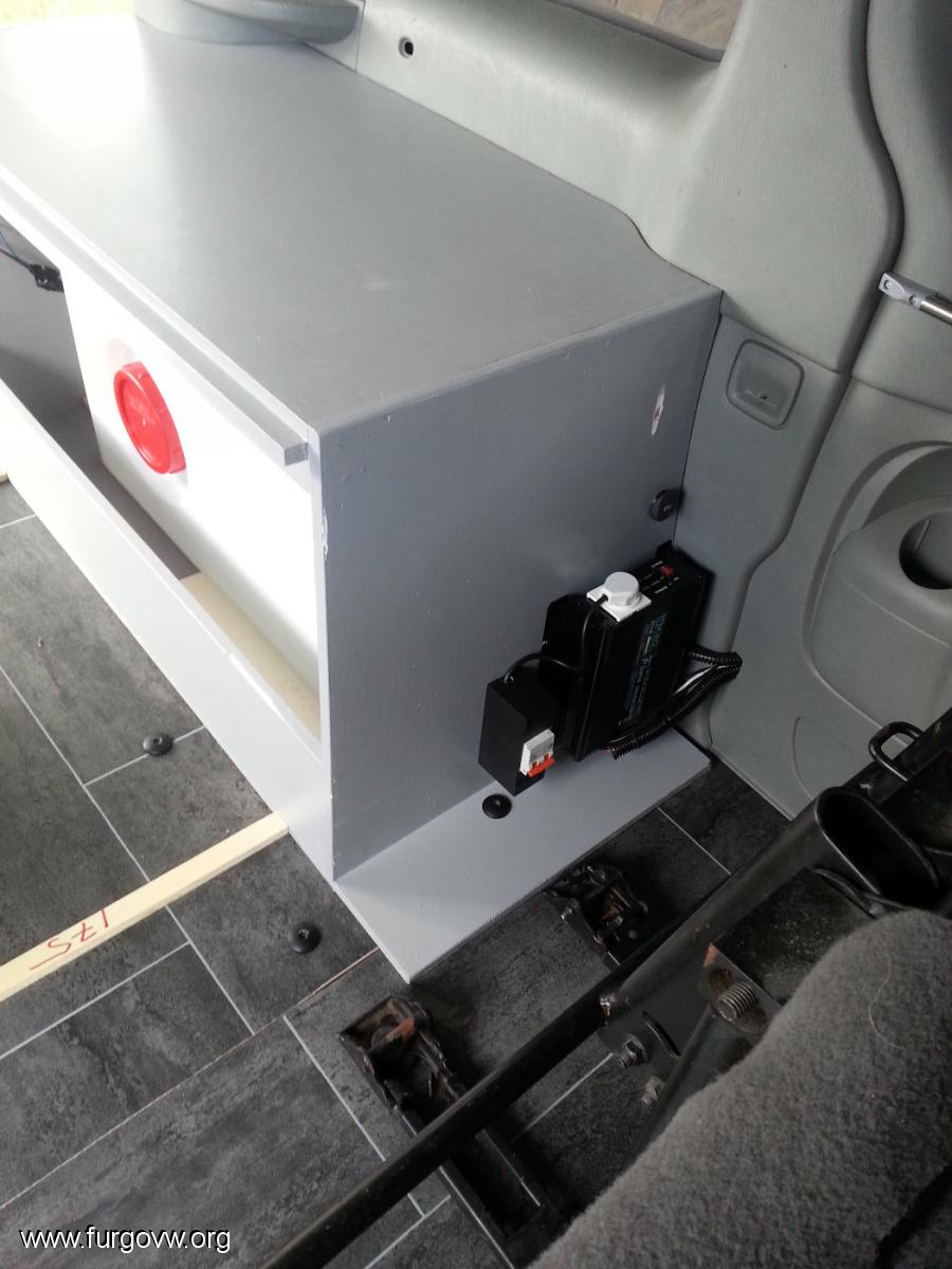

Boca de llenado y toma 220. y unas llantas de aleaccion 17x8 firmadas por Bmw
Asi queda por dentro antes de tapizar

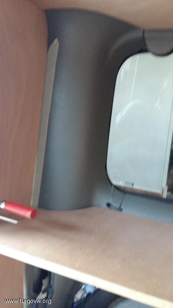

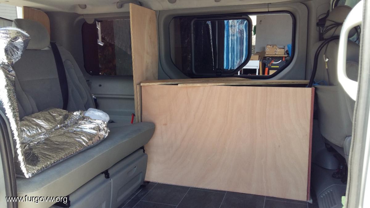

Y en este punto de nuevo entra en juego la caladora
El mueble del salon

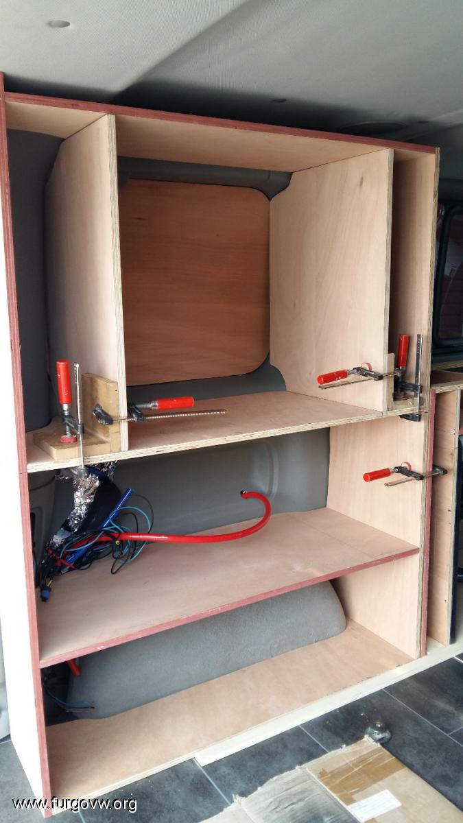

Denis83

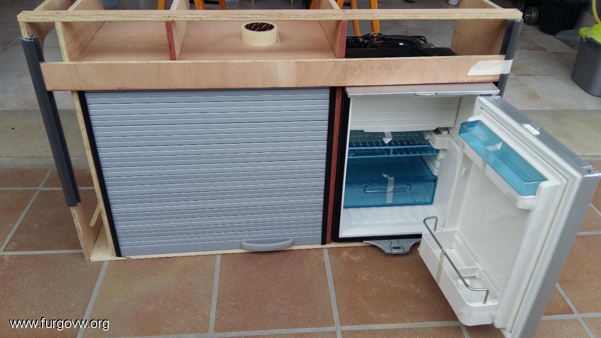

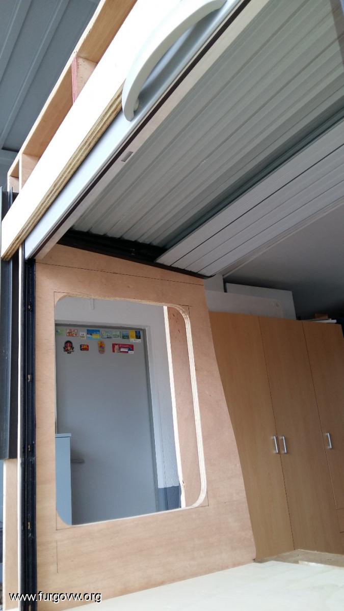

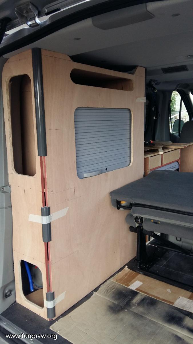

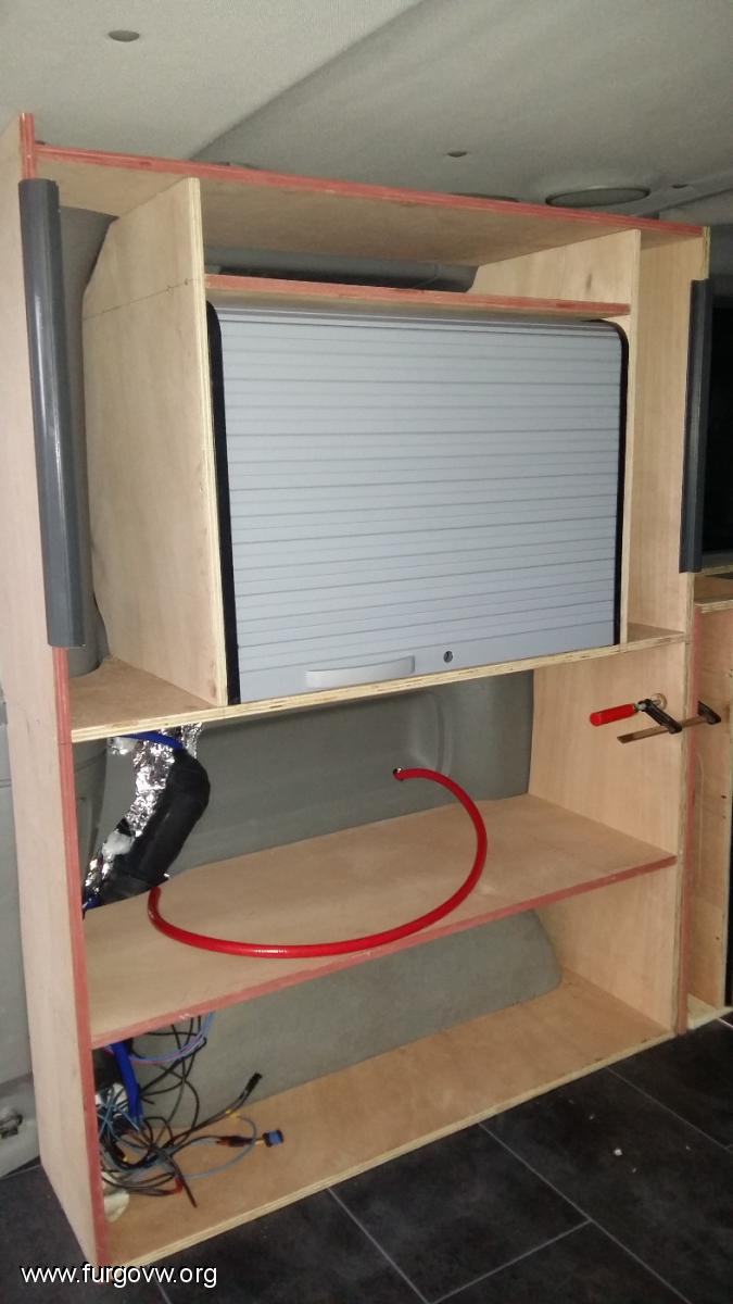

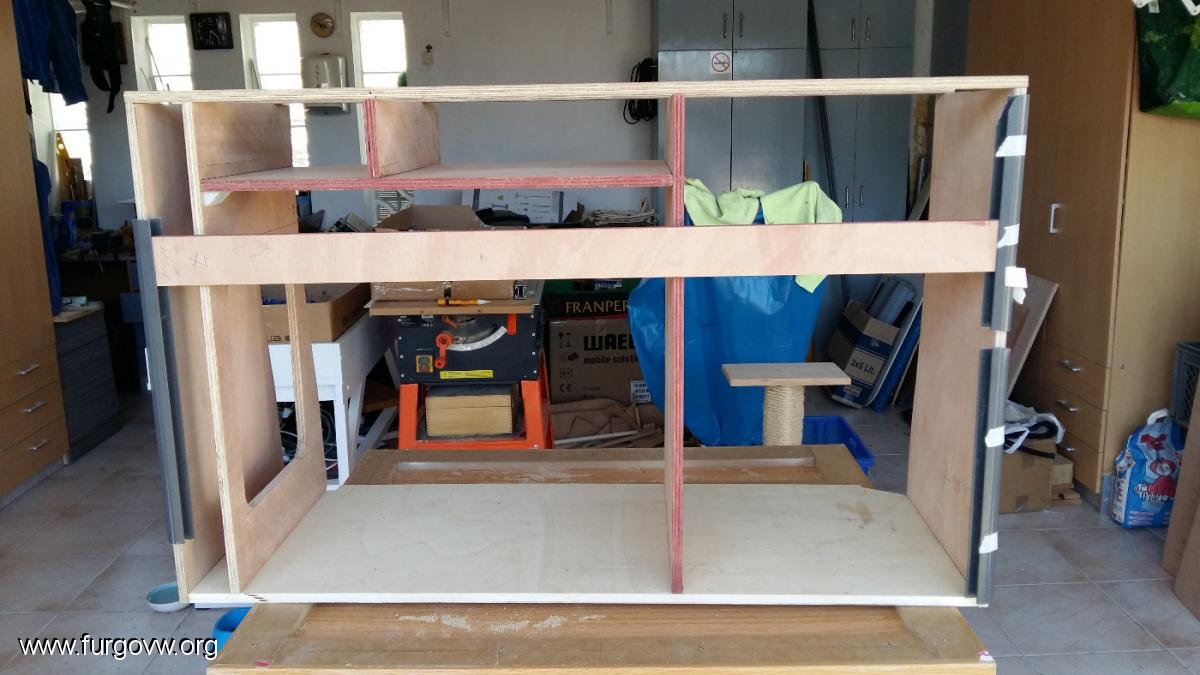

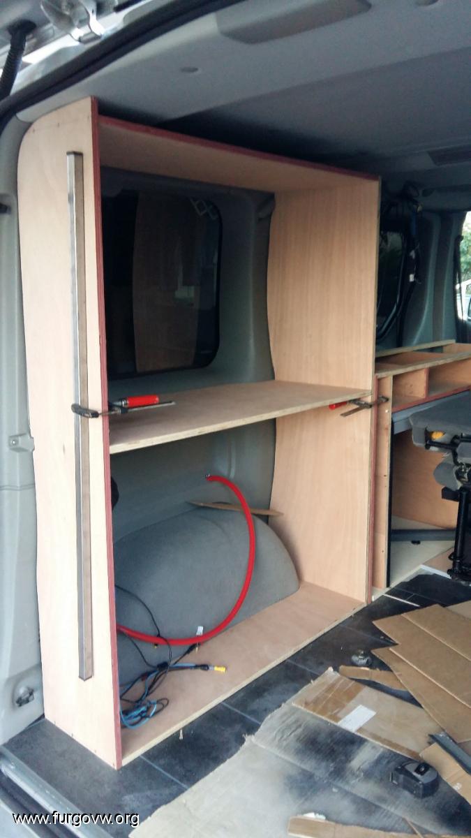

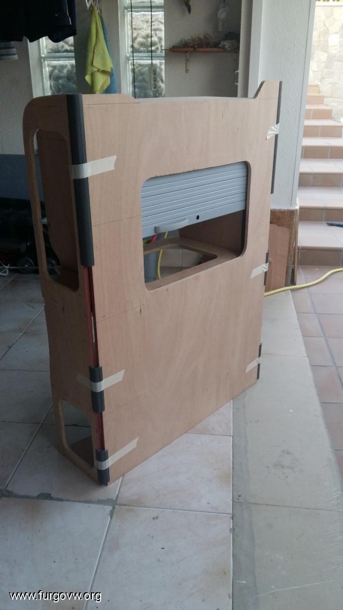

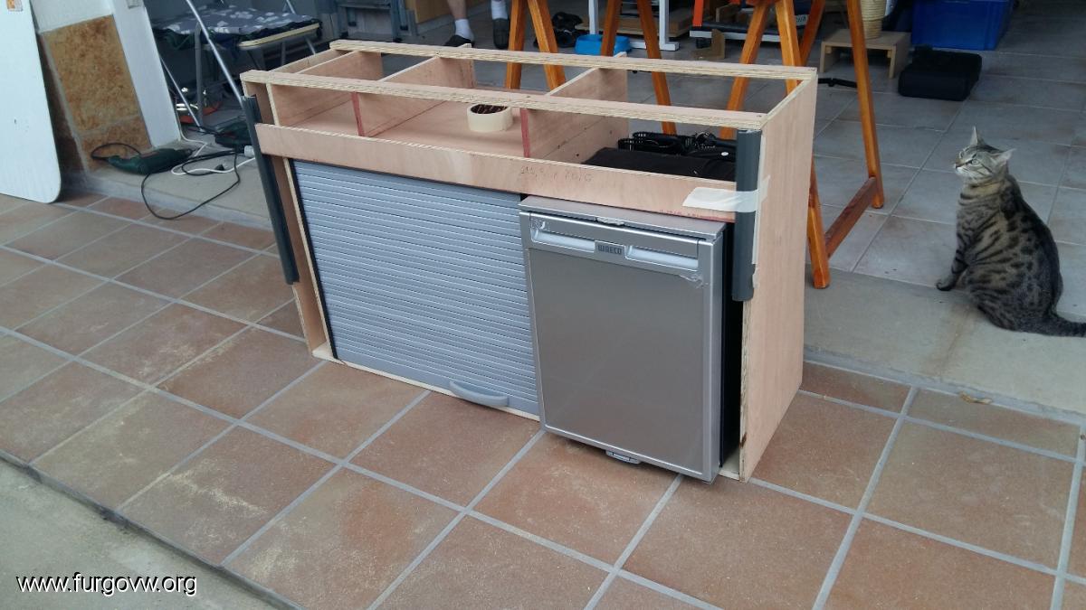

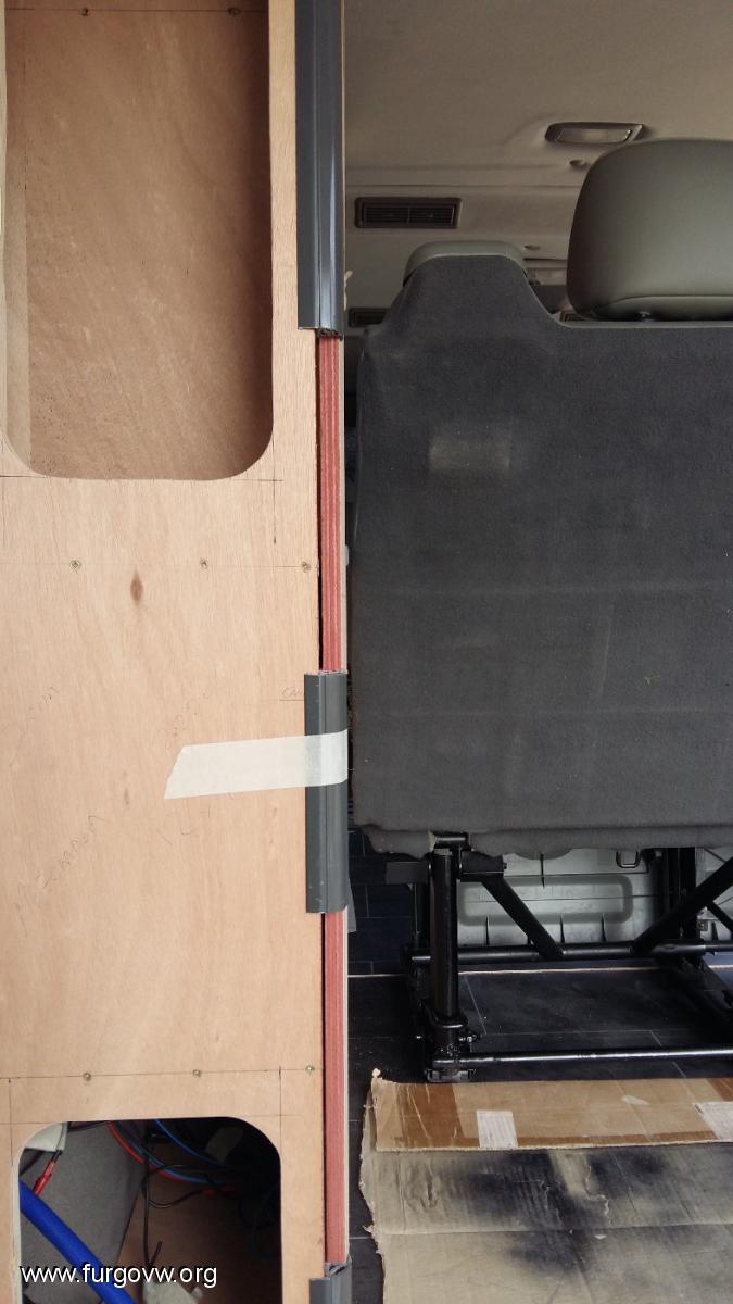

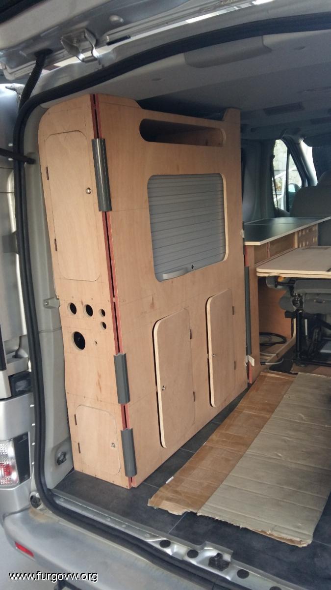

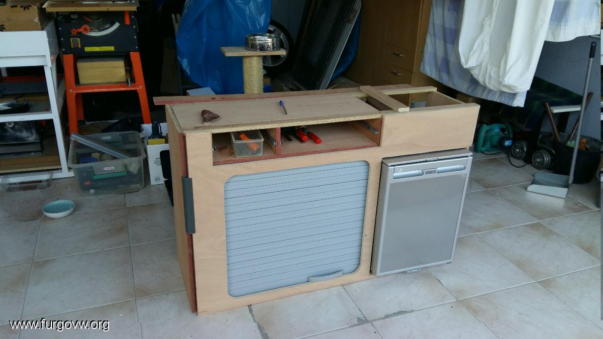

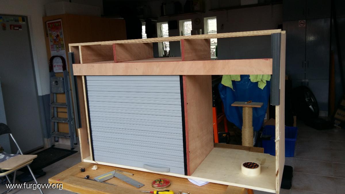

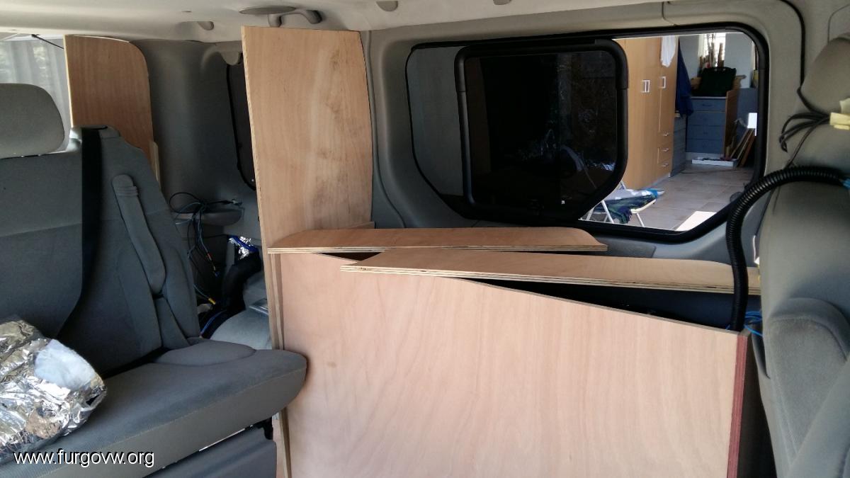

Mueble trasero doble altura
Estructura
Ajustando

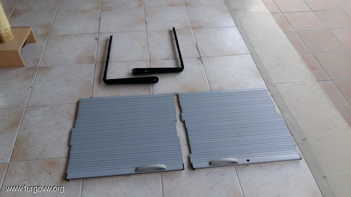

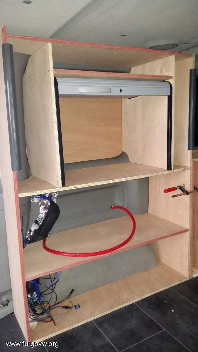

Interiores
Persiona
El Kammpa
La tapa frontal
En su sitio
Ha quedado clavado
Finiquitando
Aqui tenemos toma ducha, mezclador fria/caliente y tomas mecheros
