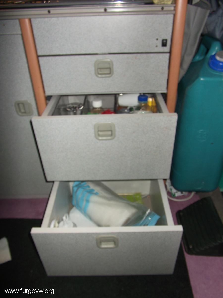

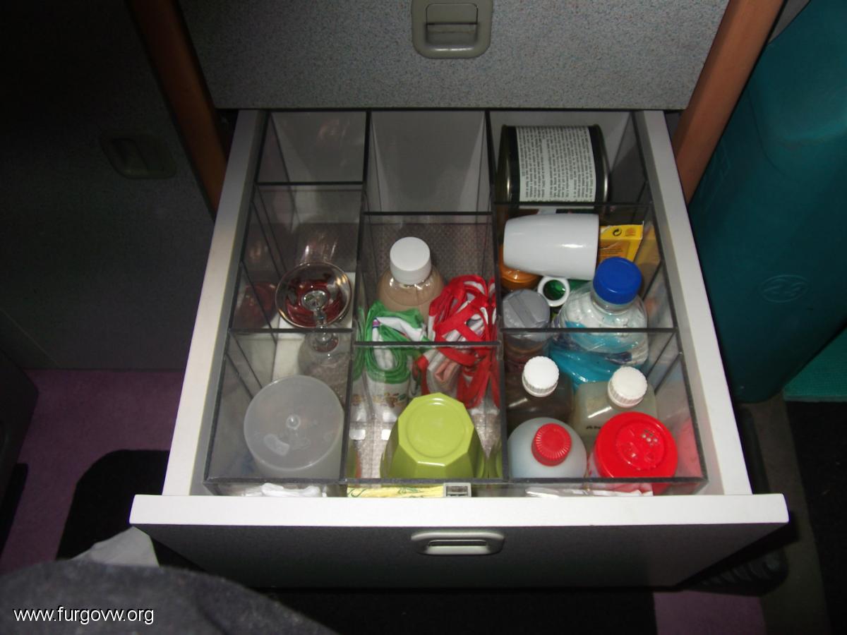

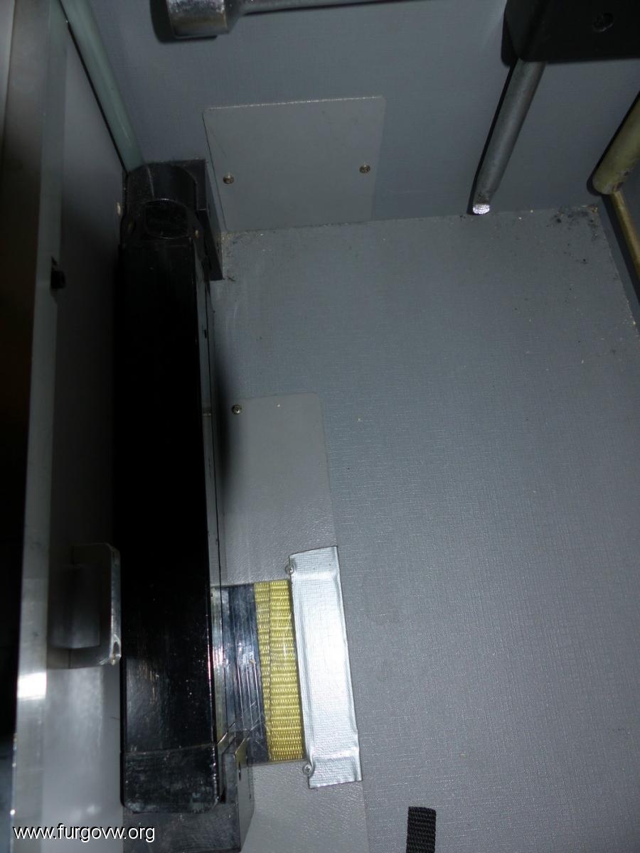

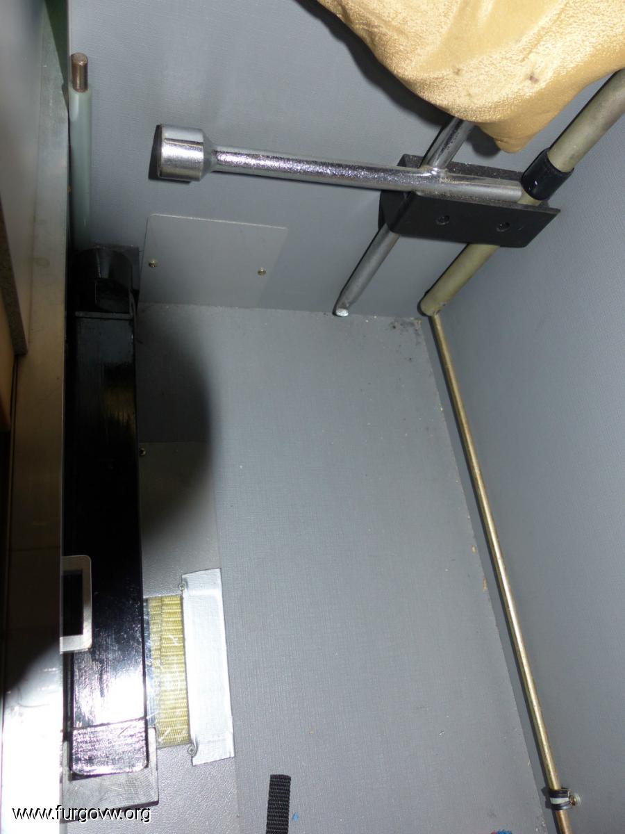

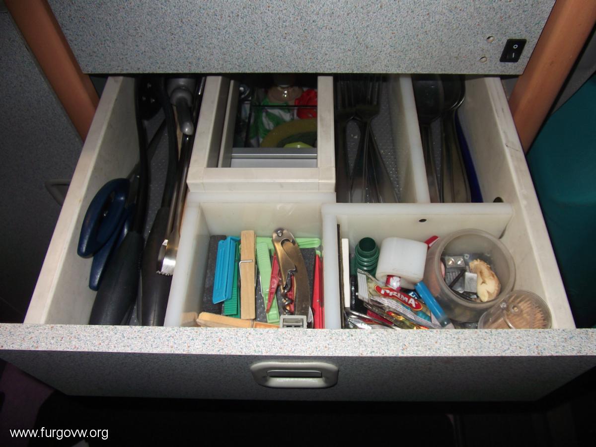

2- Transformar el armario debajo del fregadero en dos cajones, con guías que salgan enteros los cajones más separadores de metraquilato.

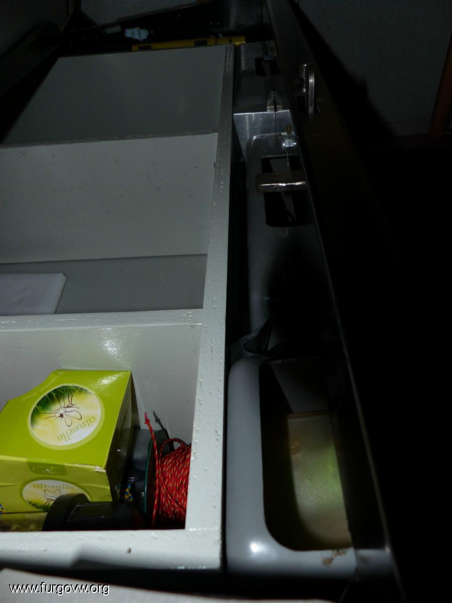

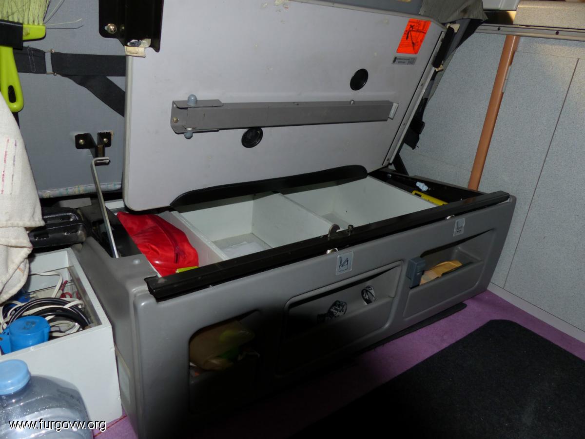

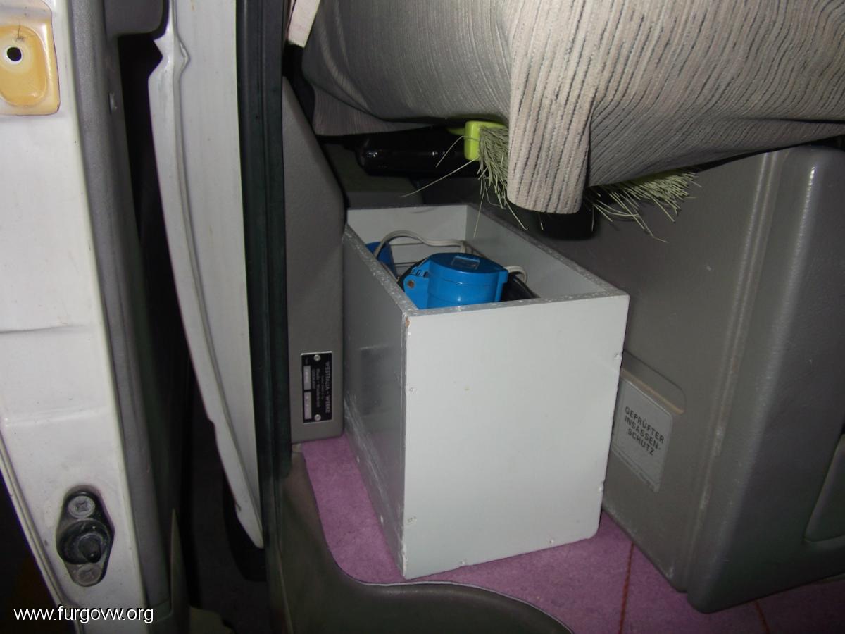

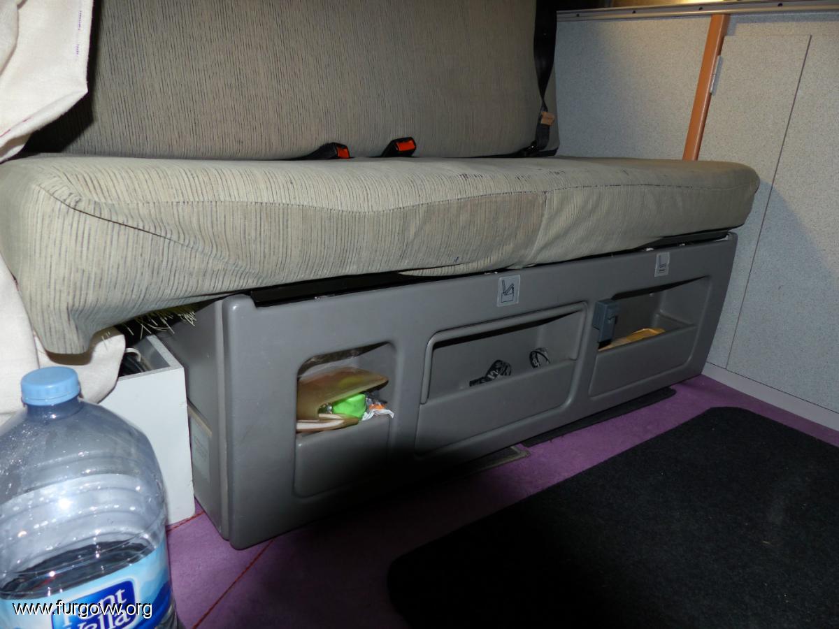

3- Transformar el baúl del asiento cama en cajón que salga entero con separadores movibles.

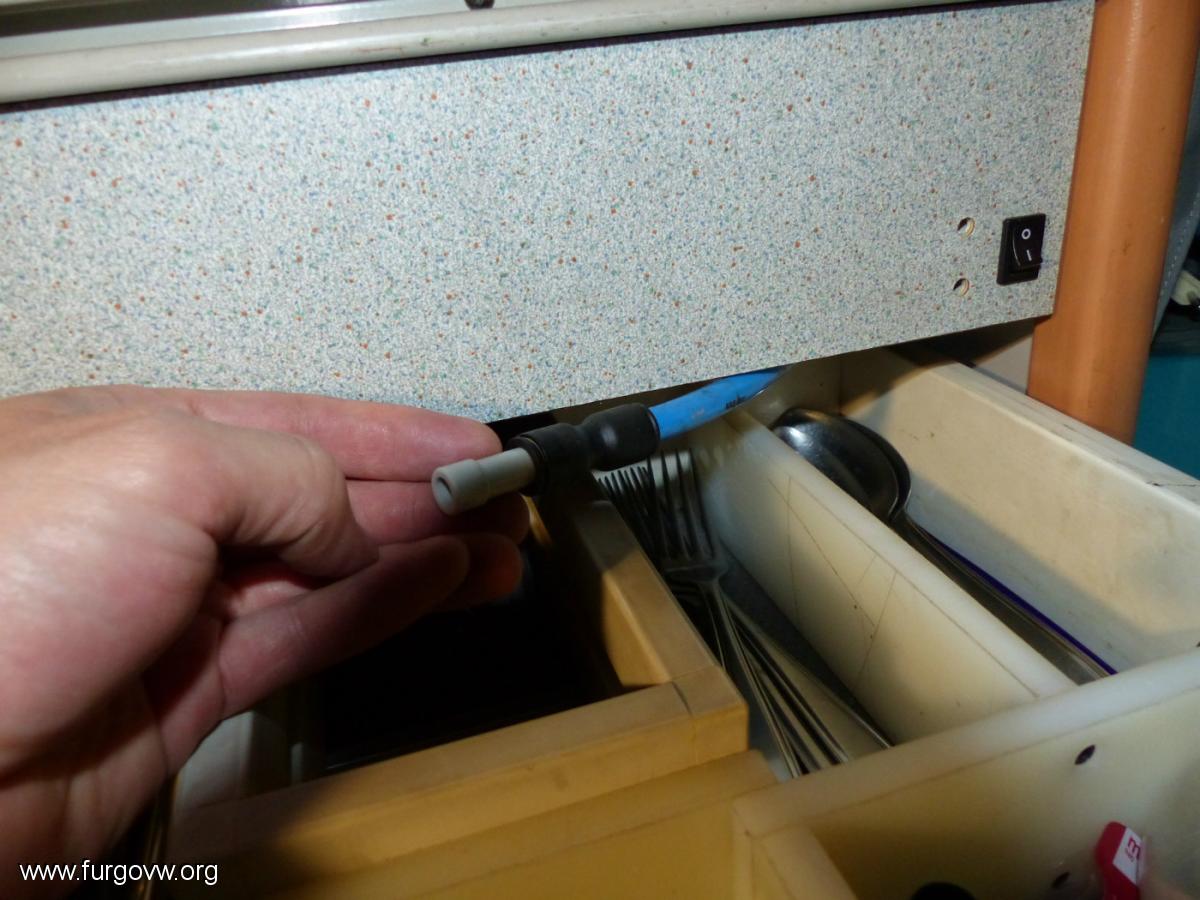

4- Separadores para cajón cubertero.

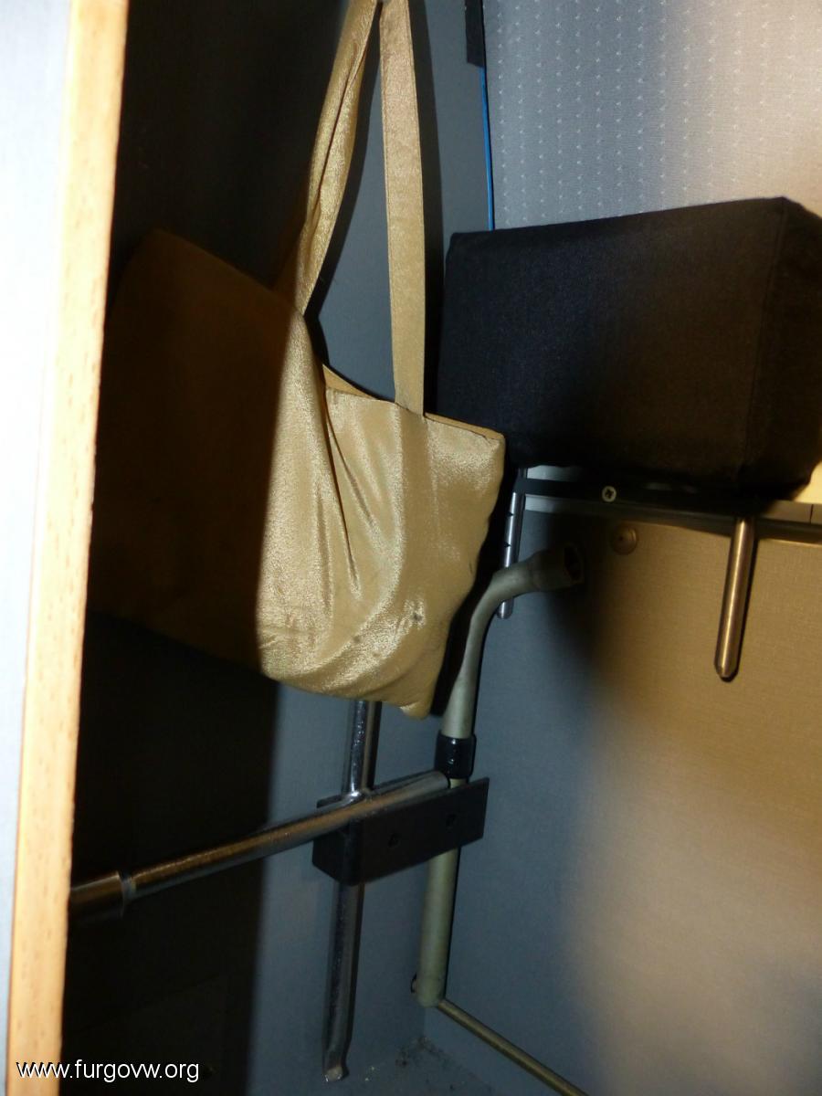

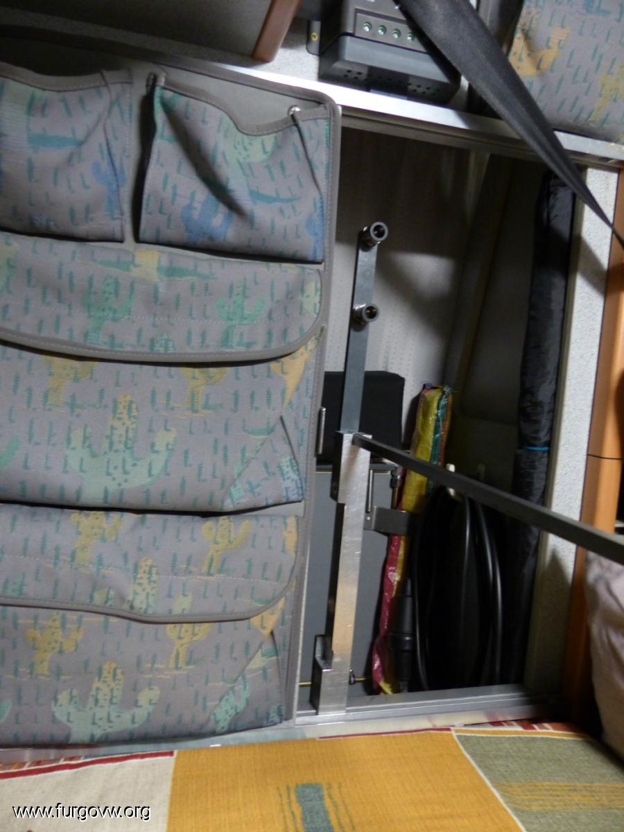

5- Aprovechamiento de interior de armario perchero para guardar cosas como: paraguas, tubos neumáticos para hacer ducha, llave para soltar rueda, estabilizadores, reposacabezas traseros.

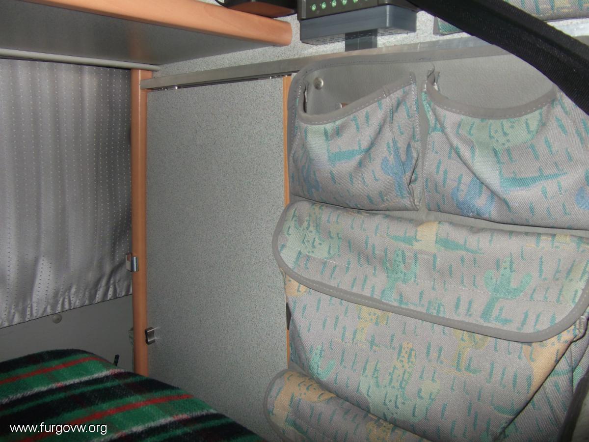

6- Puertas correderas en armario perchero para tener mejor acceso.
7- Modificar bolsillero para adaptarlo a la puerta corredera.

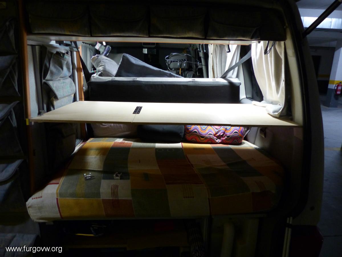

10- Mesa de campo en la parte superior, aprovechando que solemos llevar la cama de arriba desmontada.

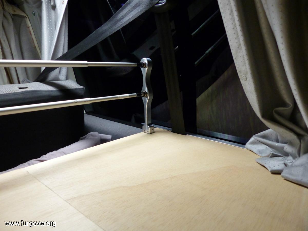

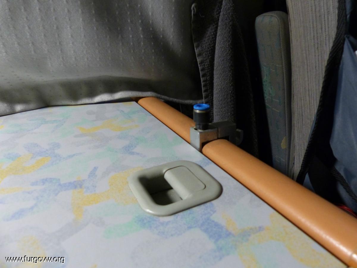

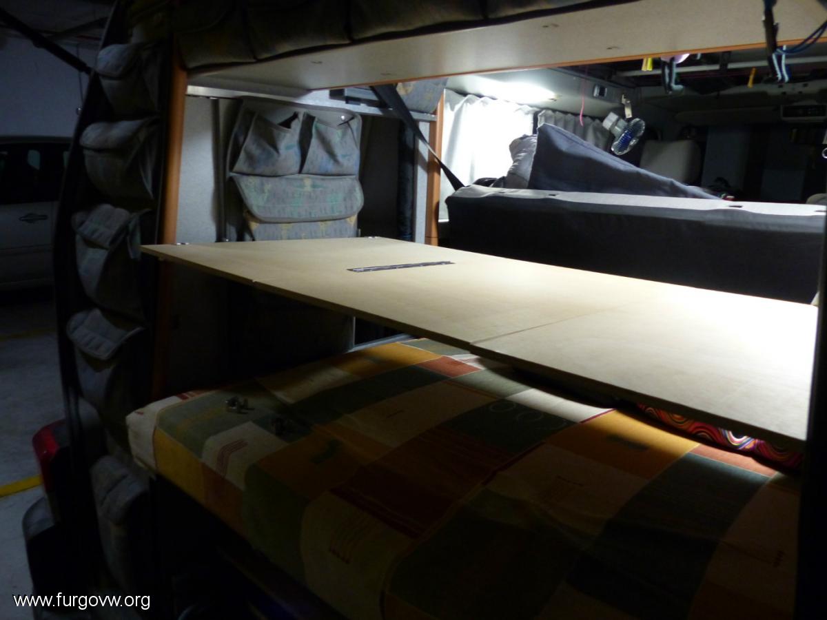

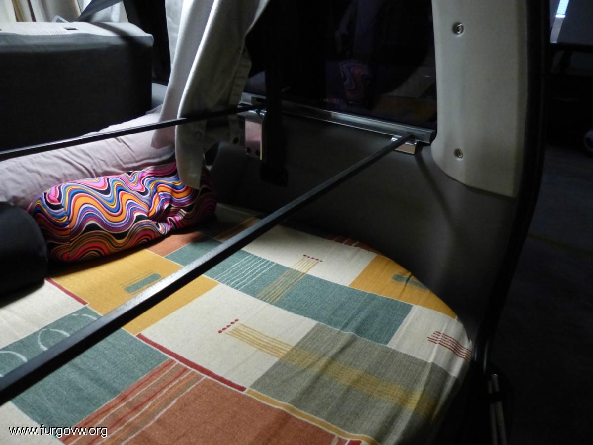

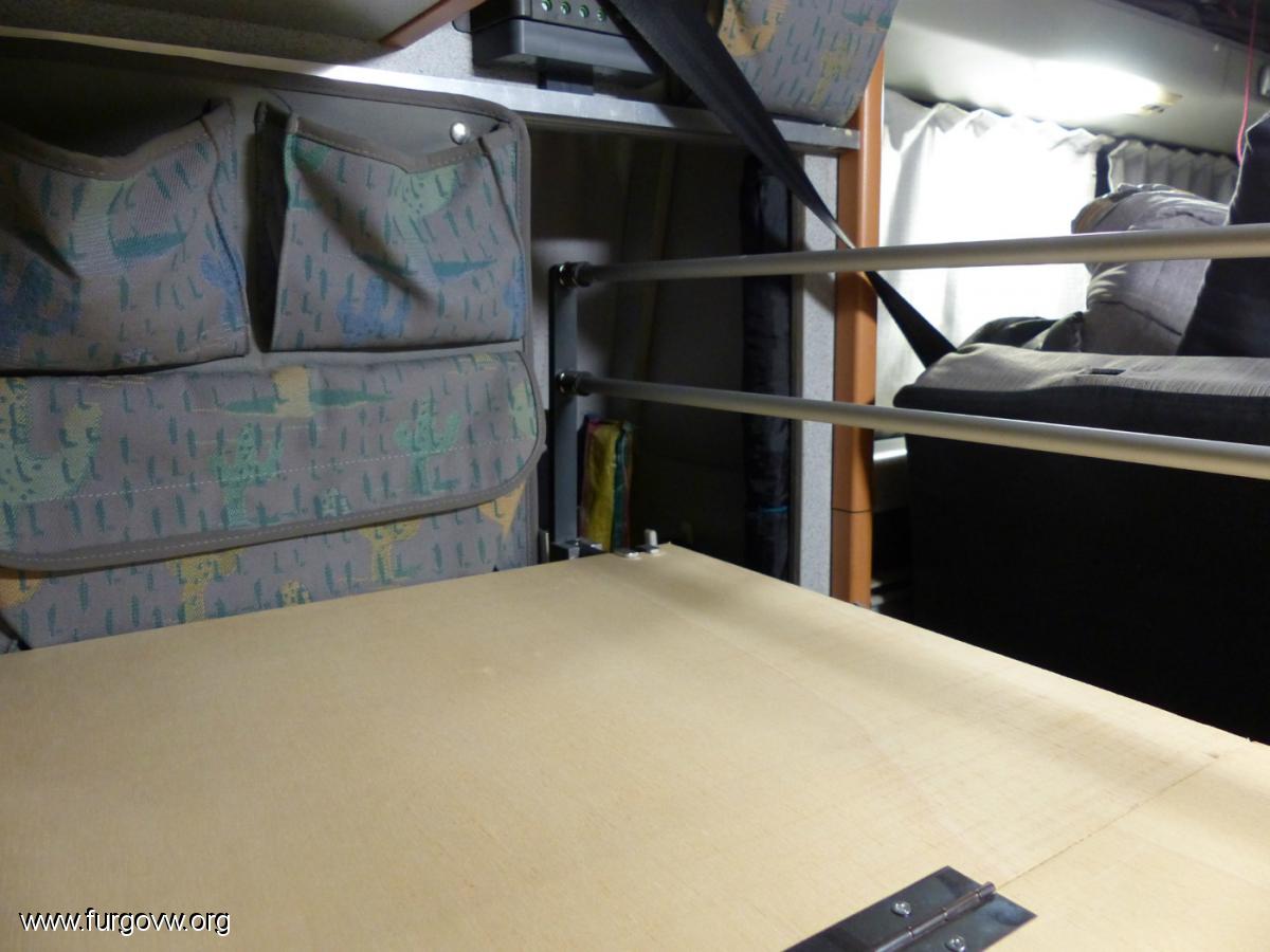

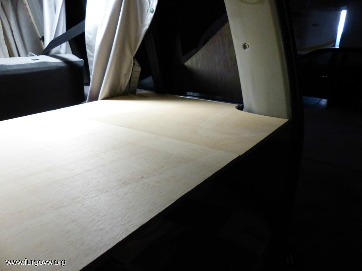

16-Barrera cama superior, la verdad que la preparé para un finde que dormían los sobrinos arriba. Solo la he usado una vez.

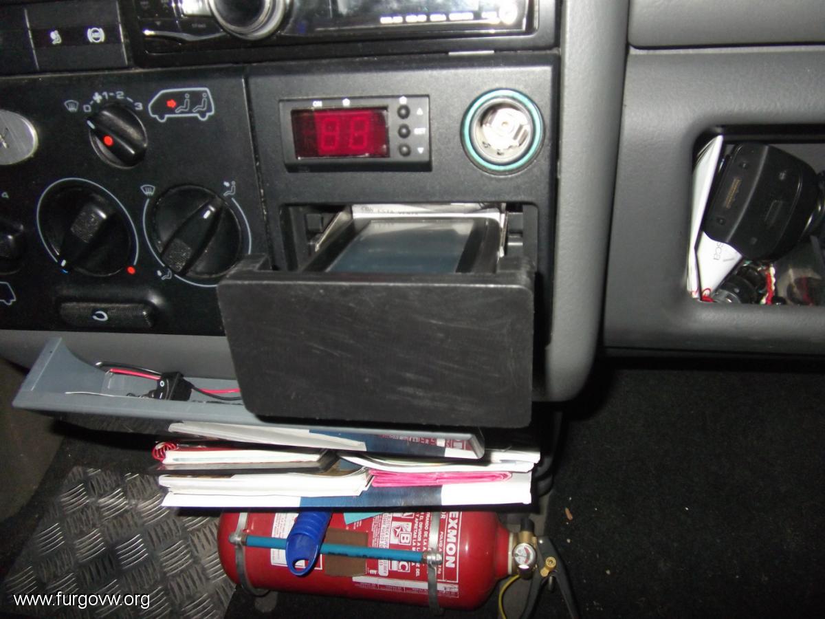

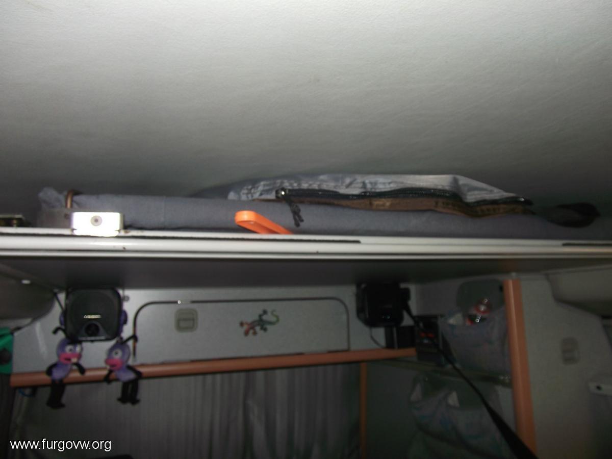

17- Soporte ordenador debajo de mueble altillo zona trasera. Antes solíamos usarlo más, pero ahora para findes vamos con la Tablet, solo lo usamos en vacaciones largas para poder descargar fotos y rutas para el gps. No te enteras que lo llevas.

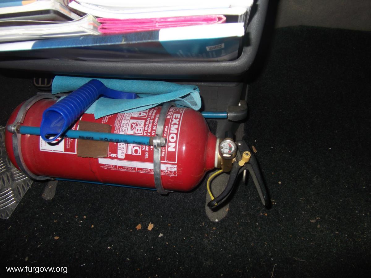

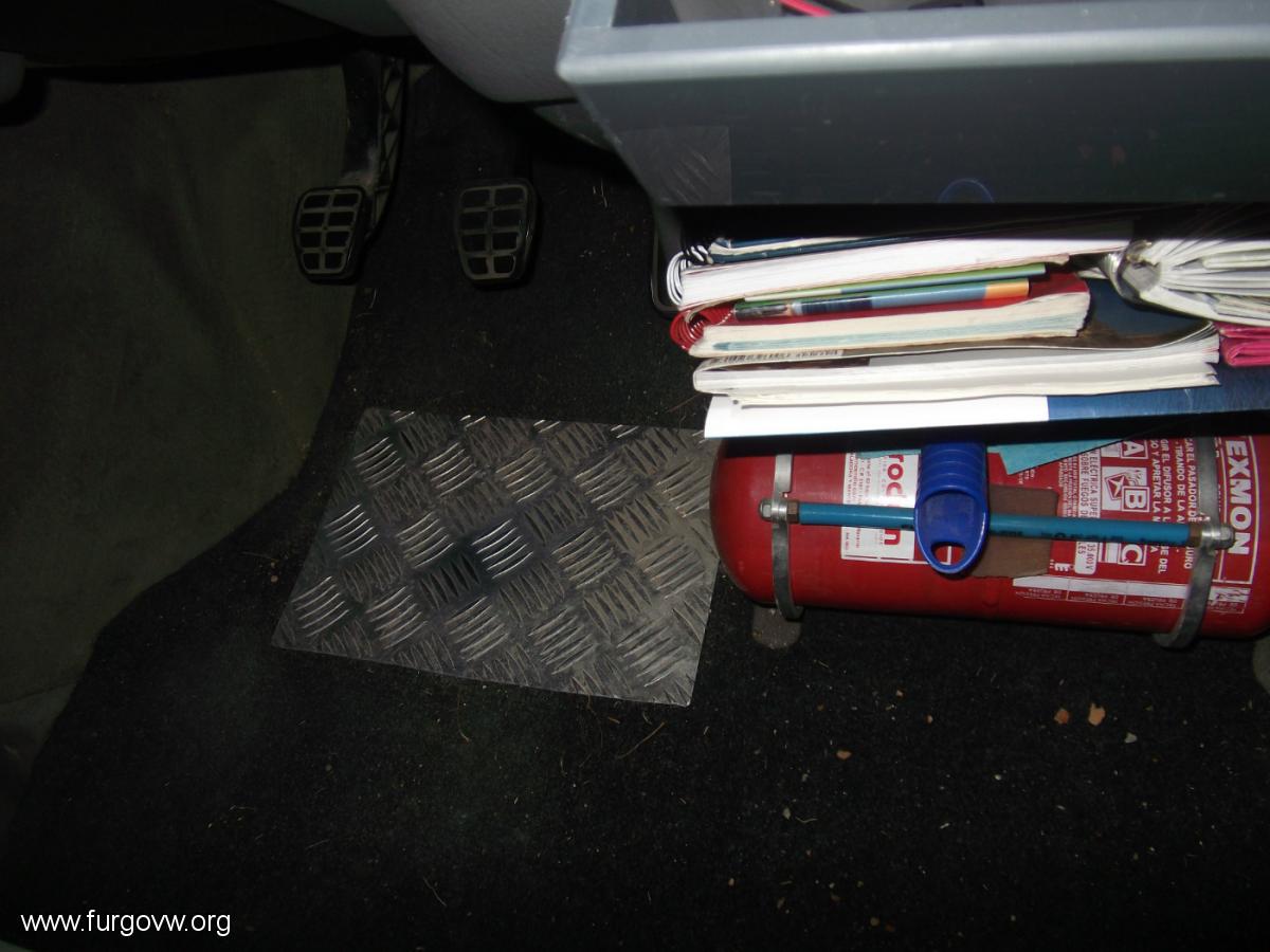

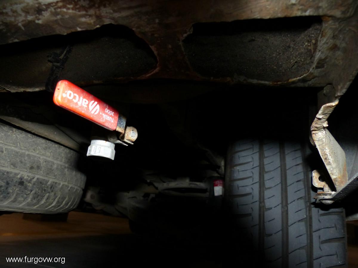

19- Soporte para llevar extintor debajo del salpicadero siempre a mano.

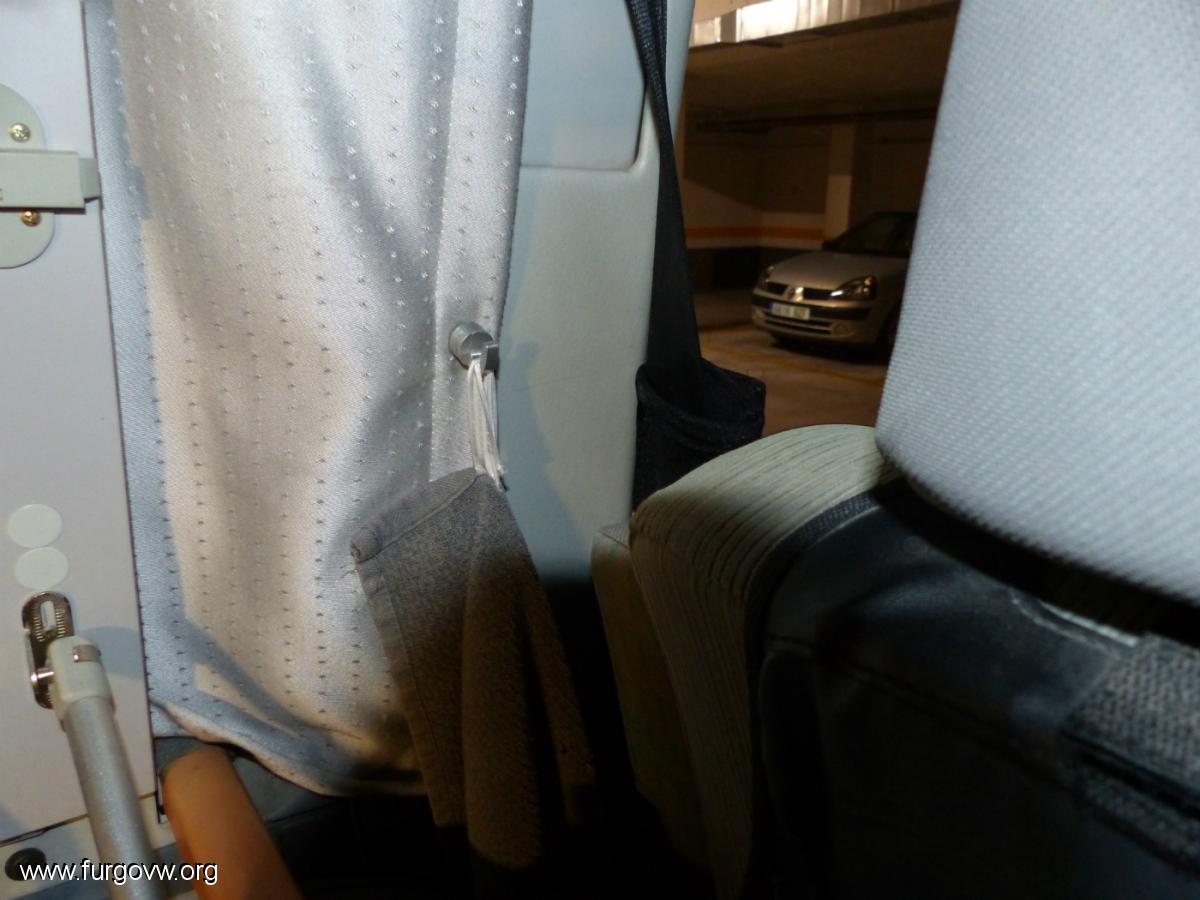

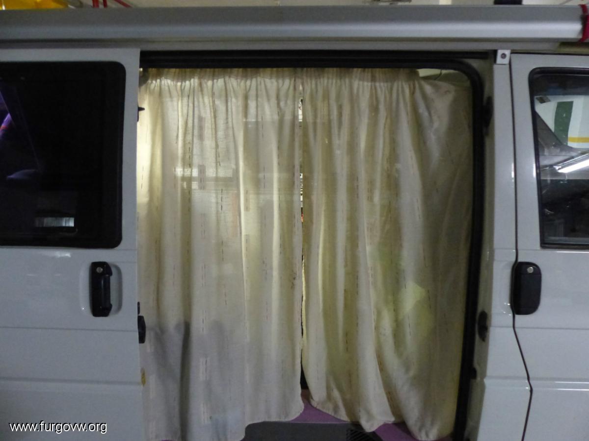

21- Cortina en puerta corredera.

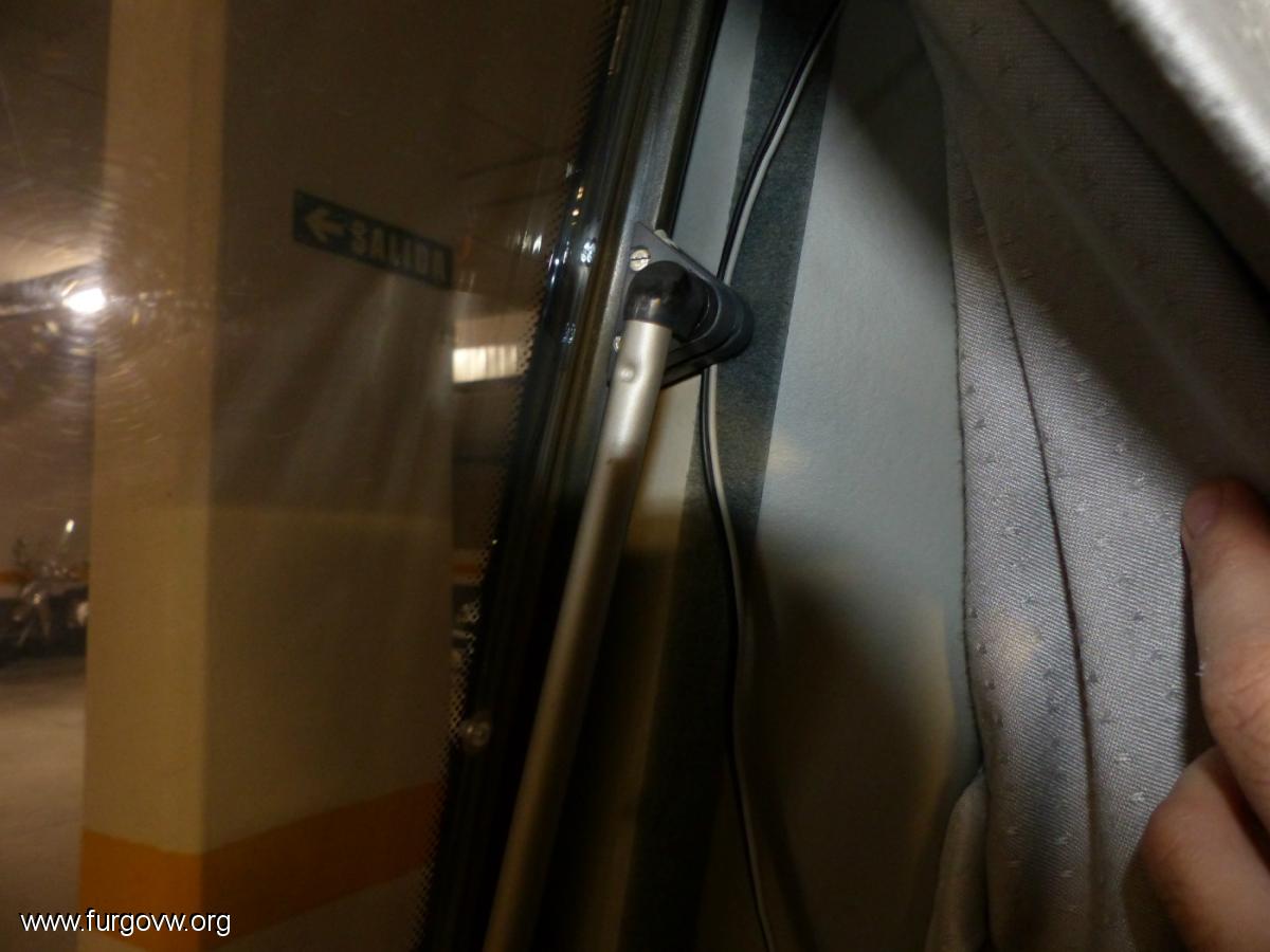

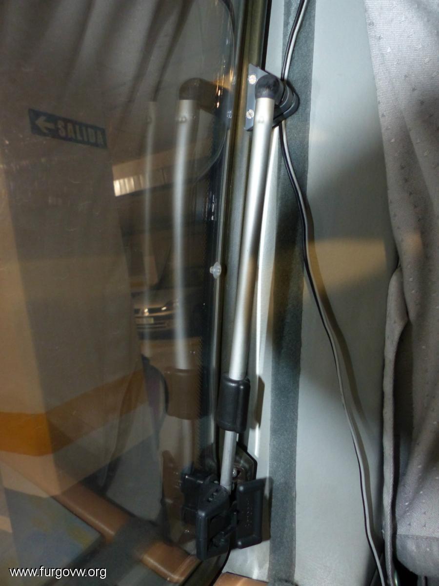

22- Mosquitera para ventana lateral abatible.
23- Cenicero para llevar gps, siempre a mano y oculto.

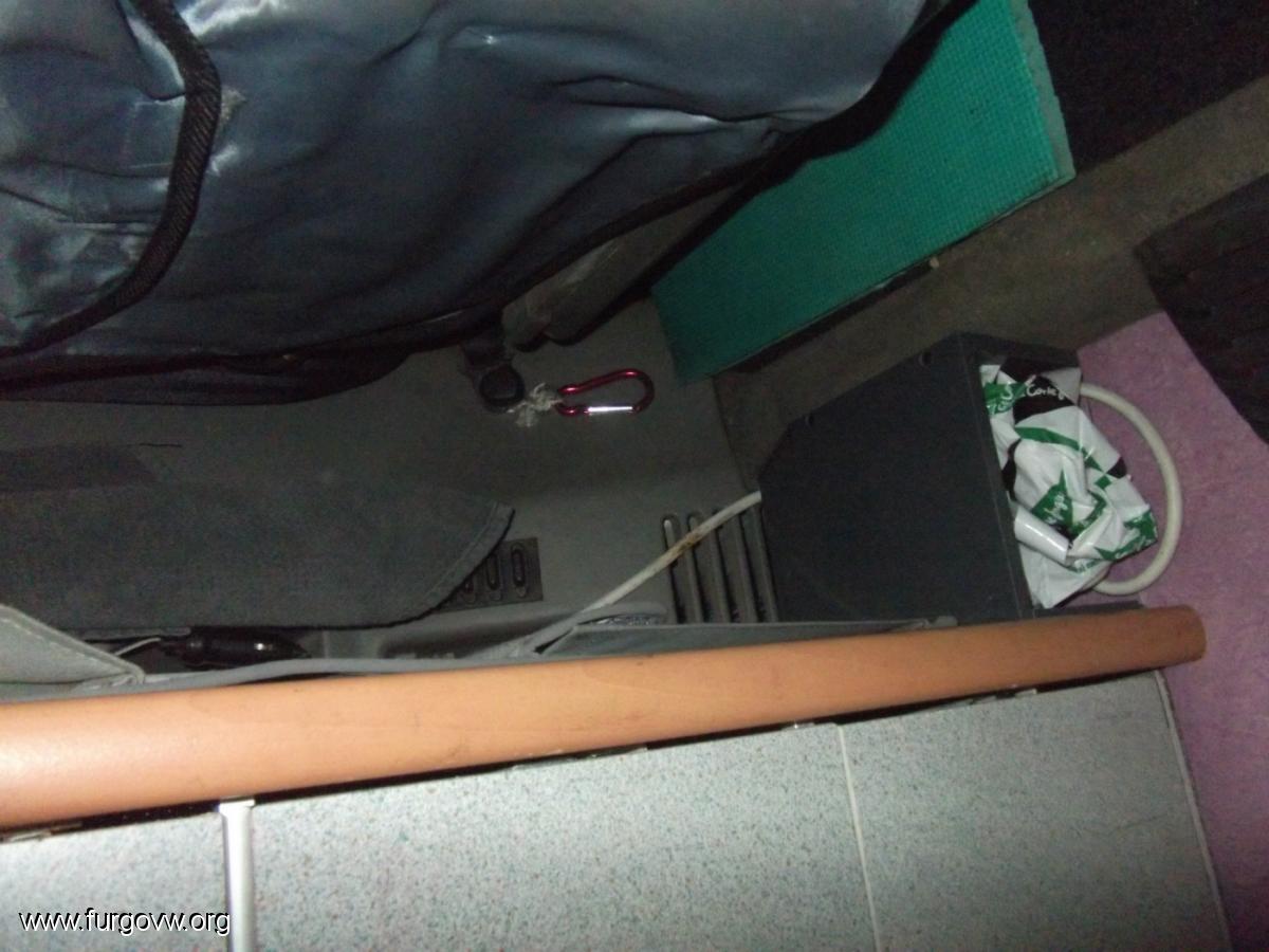

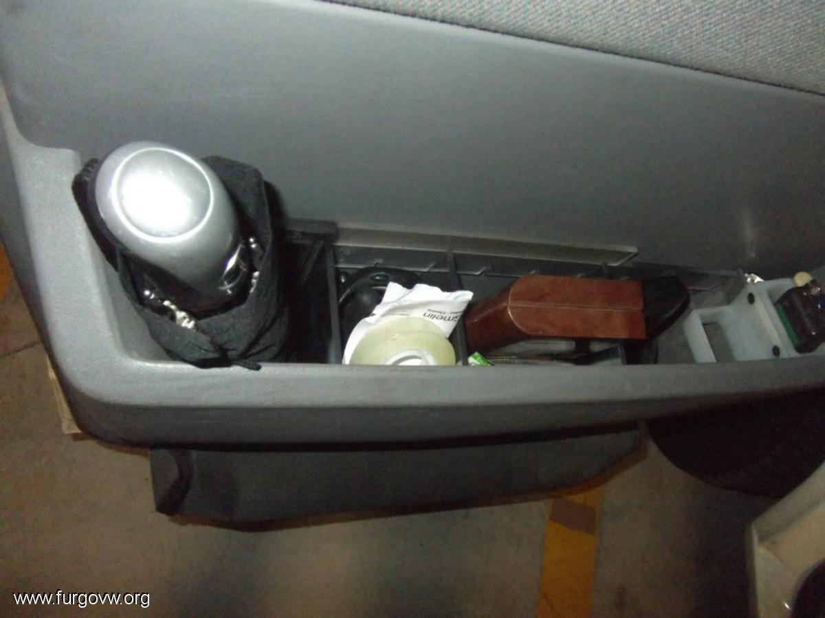

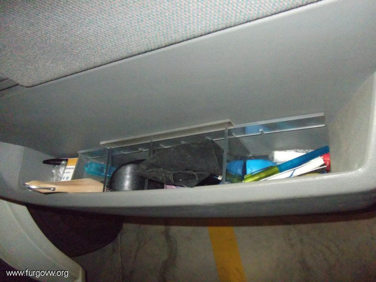

24-Separadores en puertas de conductor y copiloto, y debajo del airbag del copiloto.

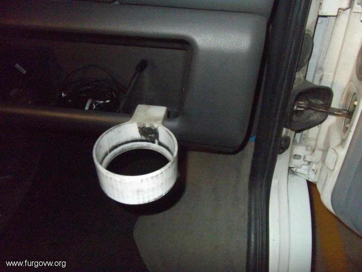

25- Soporte para llevar siempre el termo a mano.

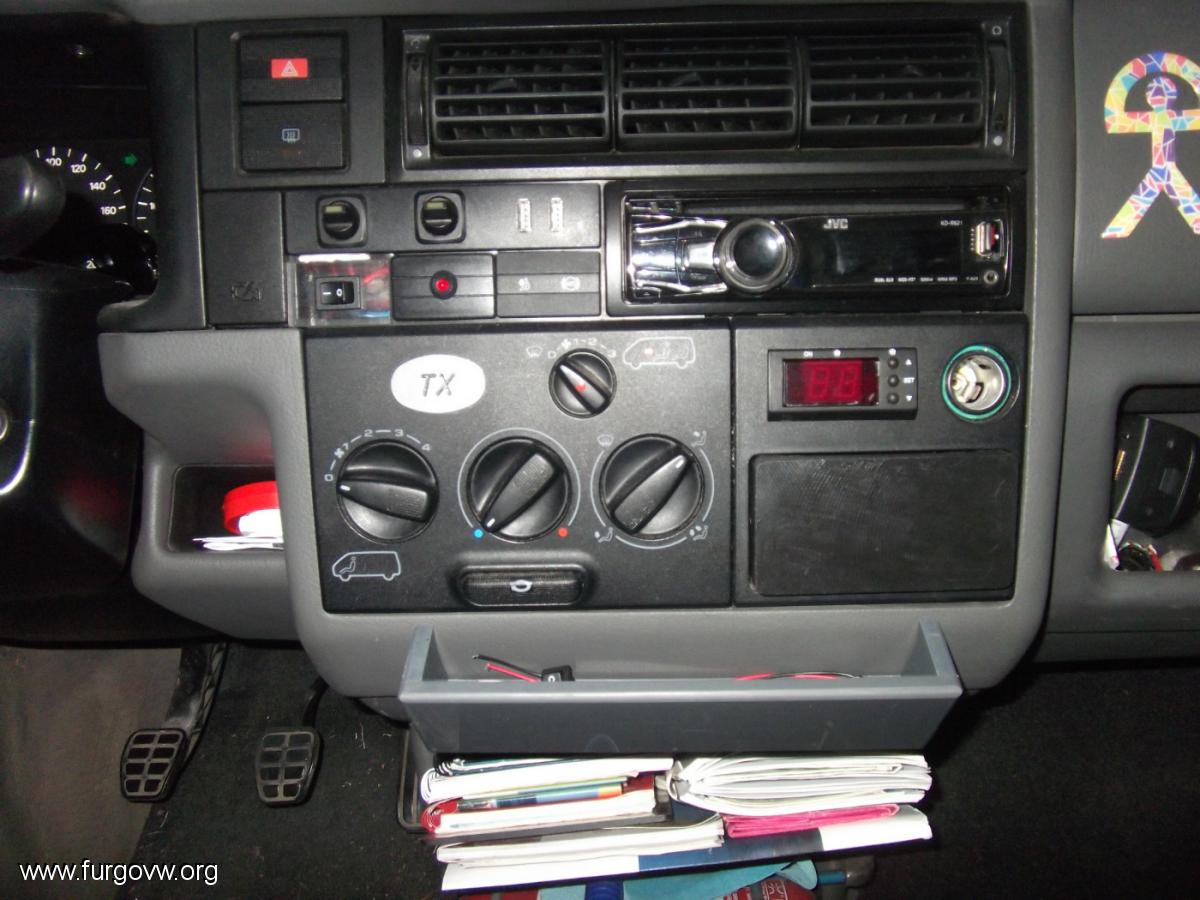

26- Pequeña guantera extra debajo de los mandos de la calefacción.
27- Tapa para pantalla de centralita, ya no la usamos.

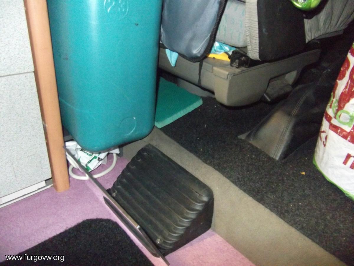

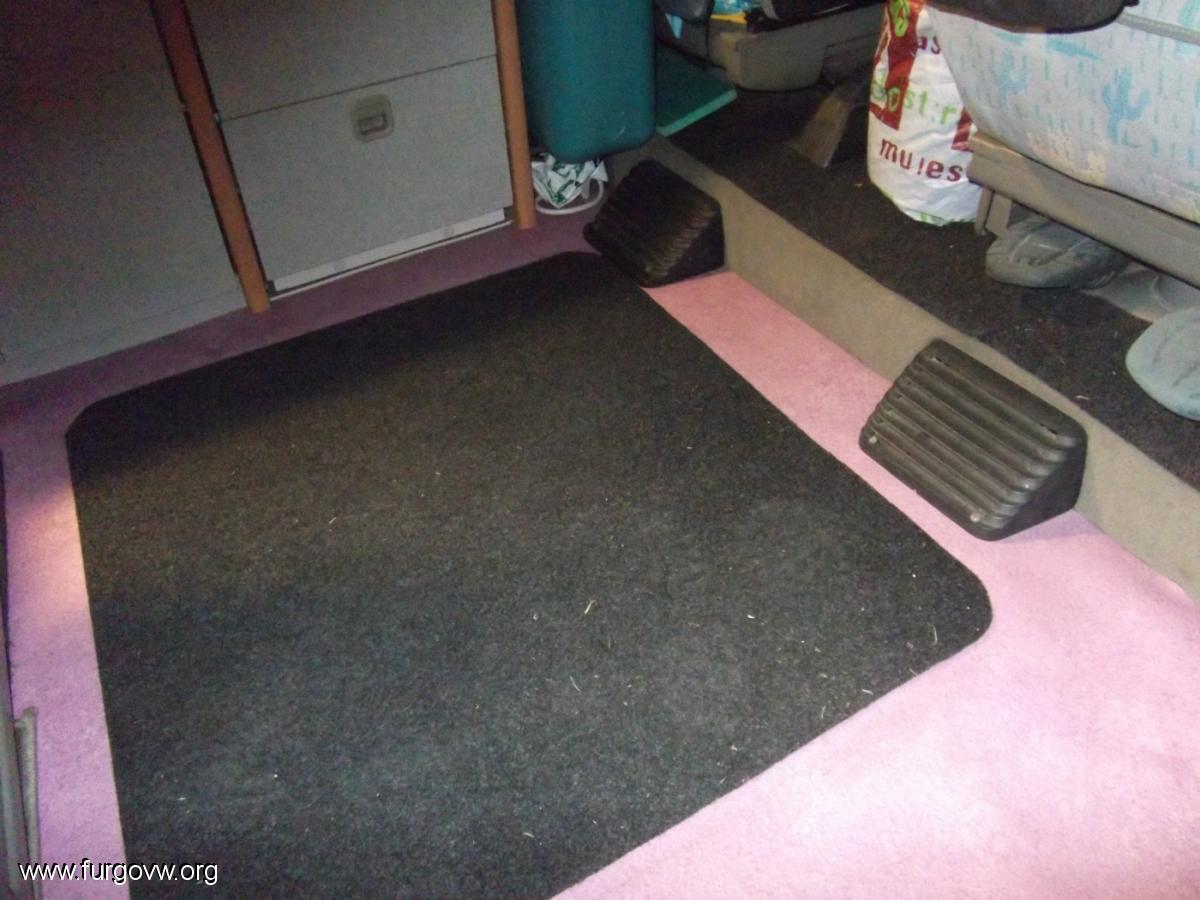

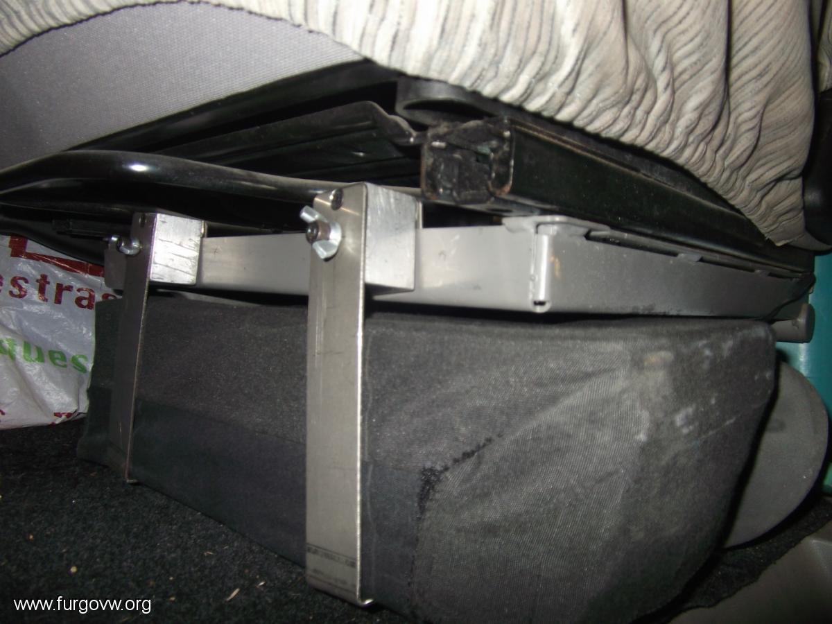

28- Calzos debajo de asiento de conductor, con su bolsa para guardar.

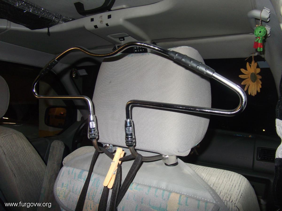

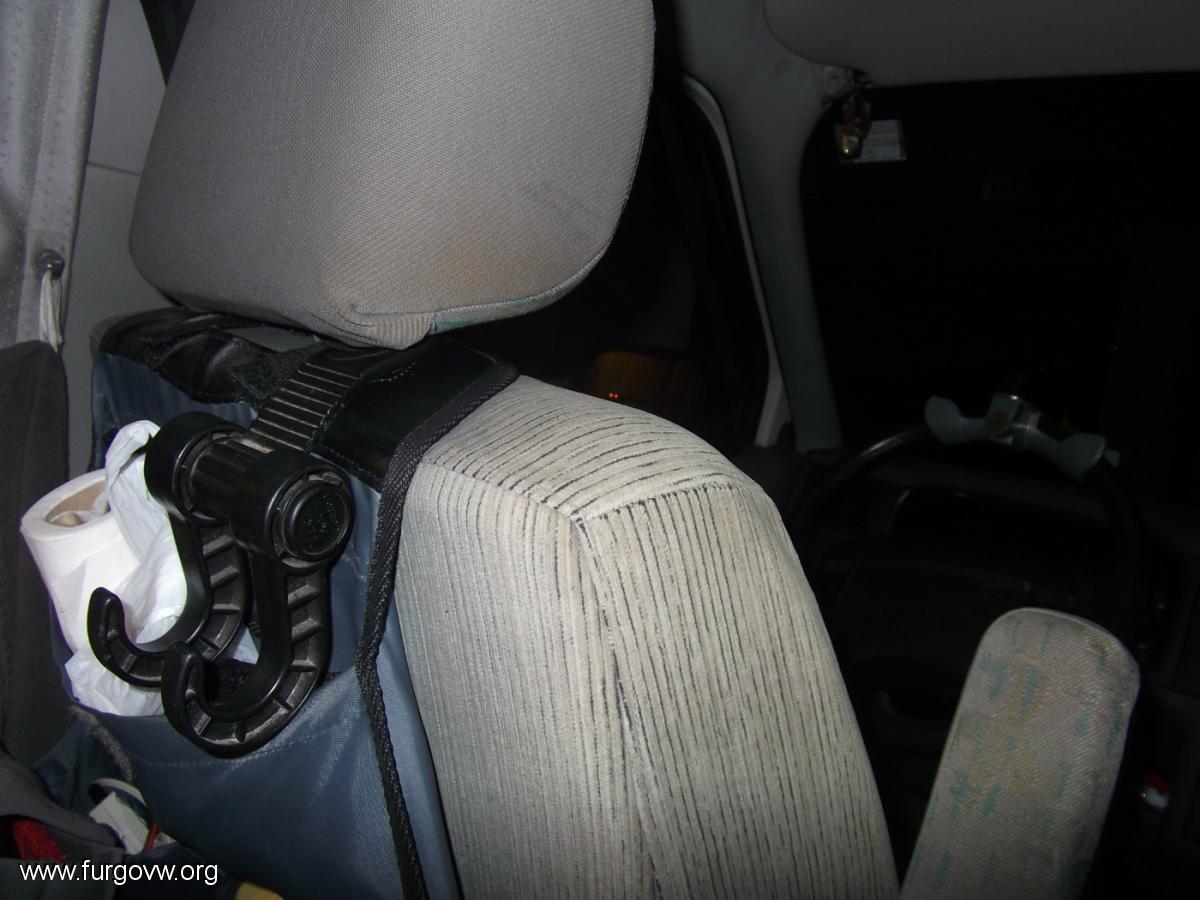

29- Perchero detrás de asiento del copiloto, esto no es brico pero es muy útil para dejar los abrigos.

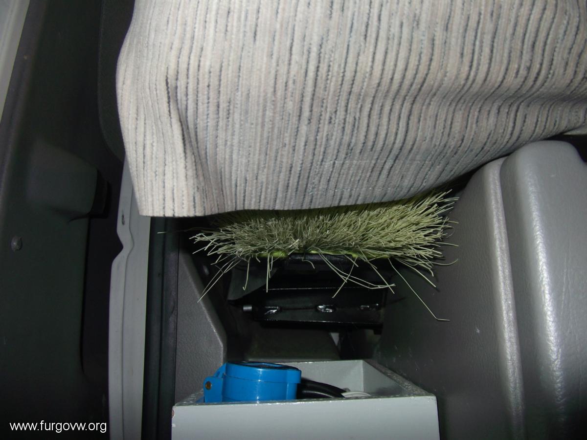

35- PVC para salvar regleta de enchufes, así de paso también me sirve para colocar la garrafa de agua encima.

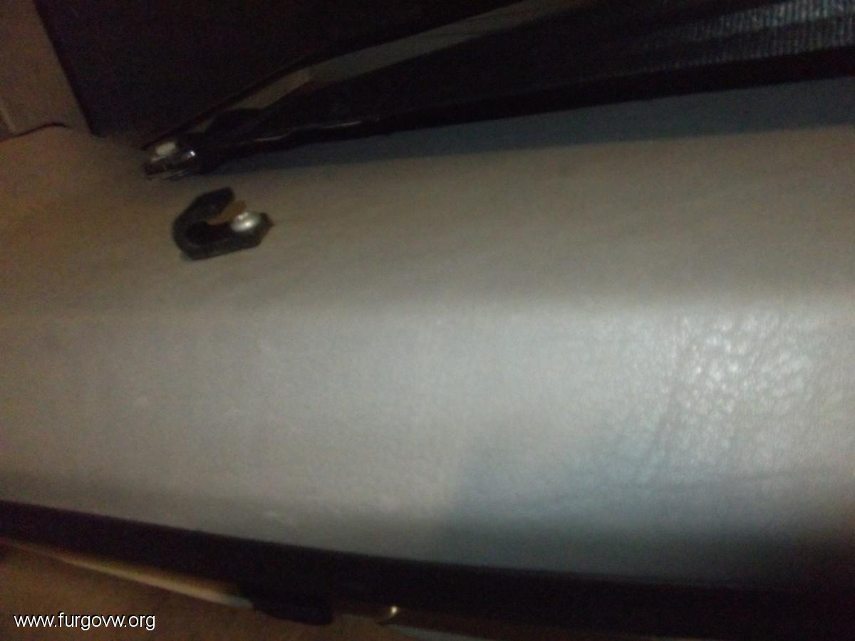

36- Reparar soporte ventana abatible.

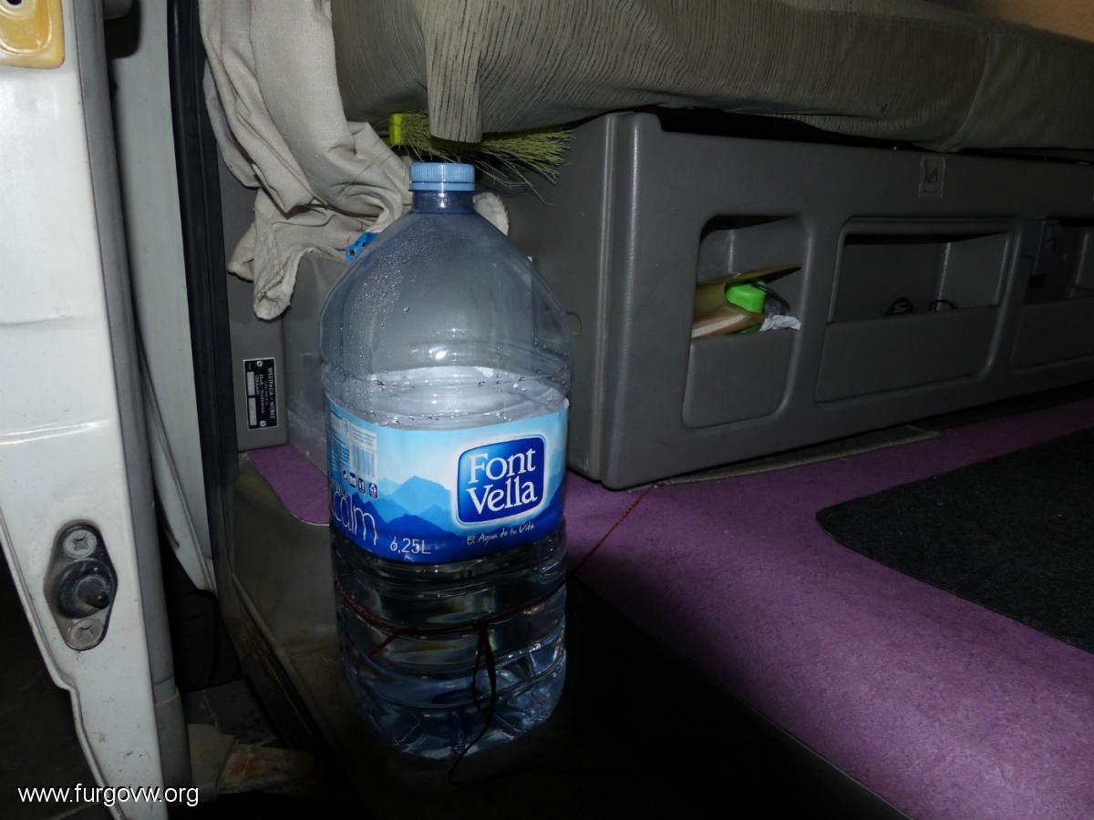

37- Cuerda para atar garrafa de agua, pasando una cuerda por la pata de la guía del asiento trasero, aquí no molesta la garrafa y no se cae. En vacaciones hemos llevado dos garrafas y sin problemas.

40- Alfombrilla delantera a medida con moqueta del leroy, poniendo un trozo de aluminio en los pies del conductor para que no se deteriore.
41- Suelo parte trasera con moqueta del leroy cortada a medida y sujeta con las salidas de la calefacción. Yo la cambio cada 3 o 4 años y así le doy un nuevo lock a la furgo. Luego encima pongo un trozo de moqueta para poder sacudirla.

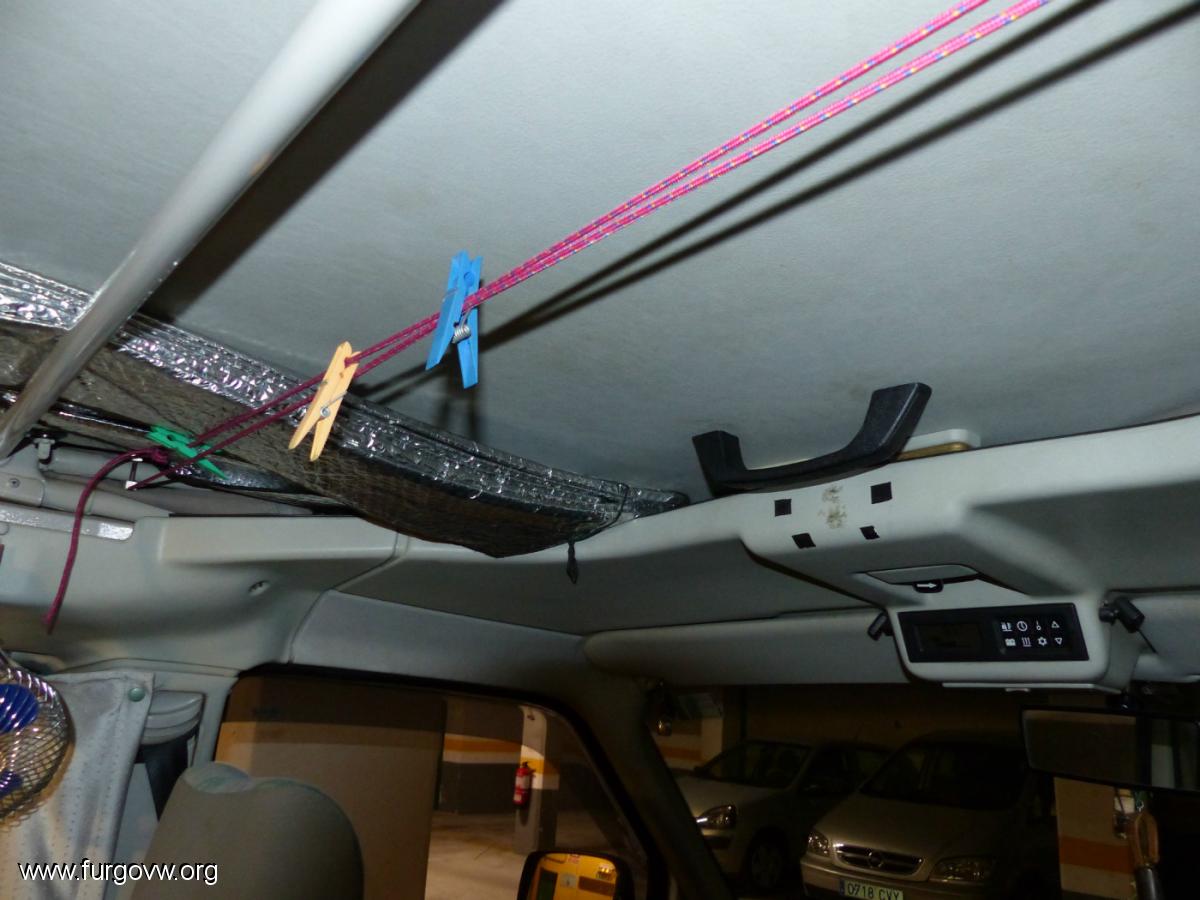

42- Tendedero interior.

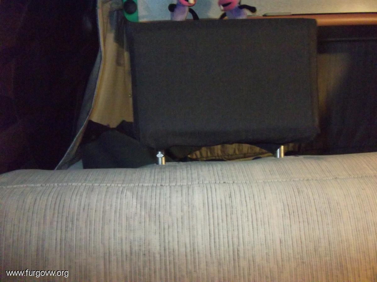

43- Reposacabezas traseros caseros y zona para recogerlos sin que ocupen sitio dentro del armario ropero.

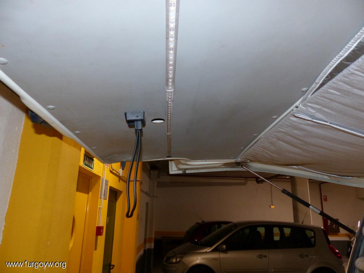

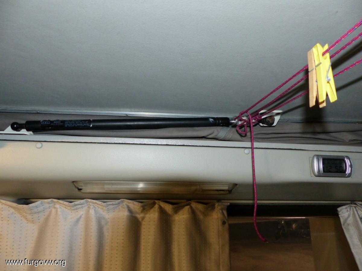

45- Hidraulicos techo. Poner hidráulicos para que ayuden a la hora de levantar el techo. De serie no venían.
46- Hidraulicos portón. Cambiar a unos hidráulicos con más fuerza, yo le he puesto de 1000N y así se me sujeta el porton con dos bicis sin problemas.

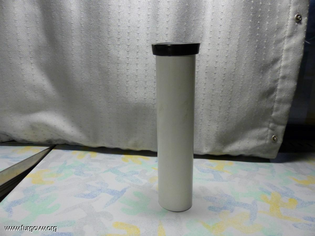

52- Tubo para bajar el techo y que se quede sujeto mientras te aseguras que la lona está bien puesta para que no se pellizque cuando cierras del todo.

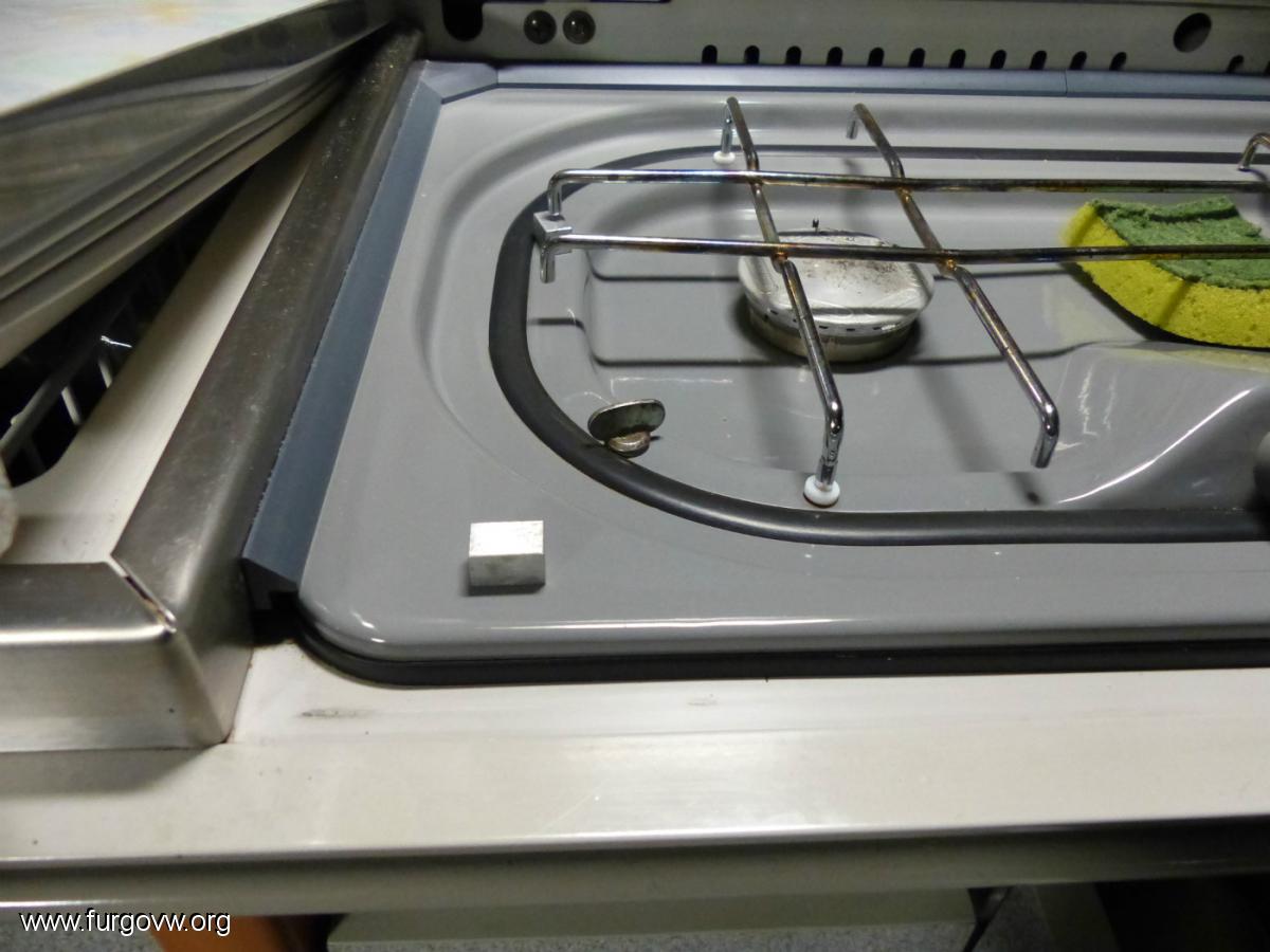

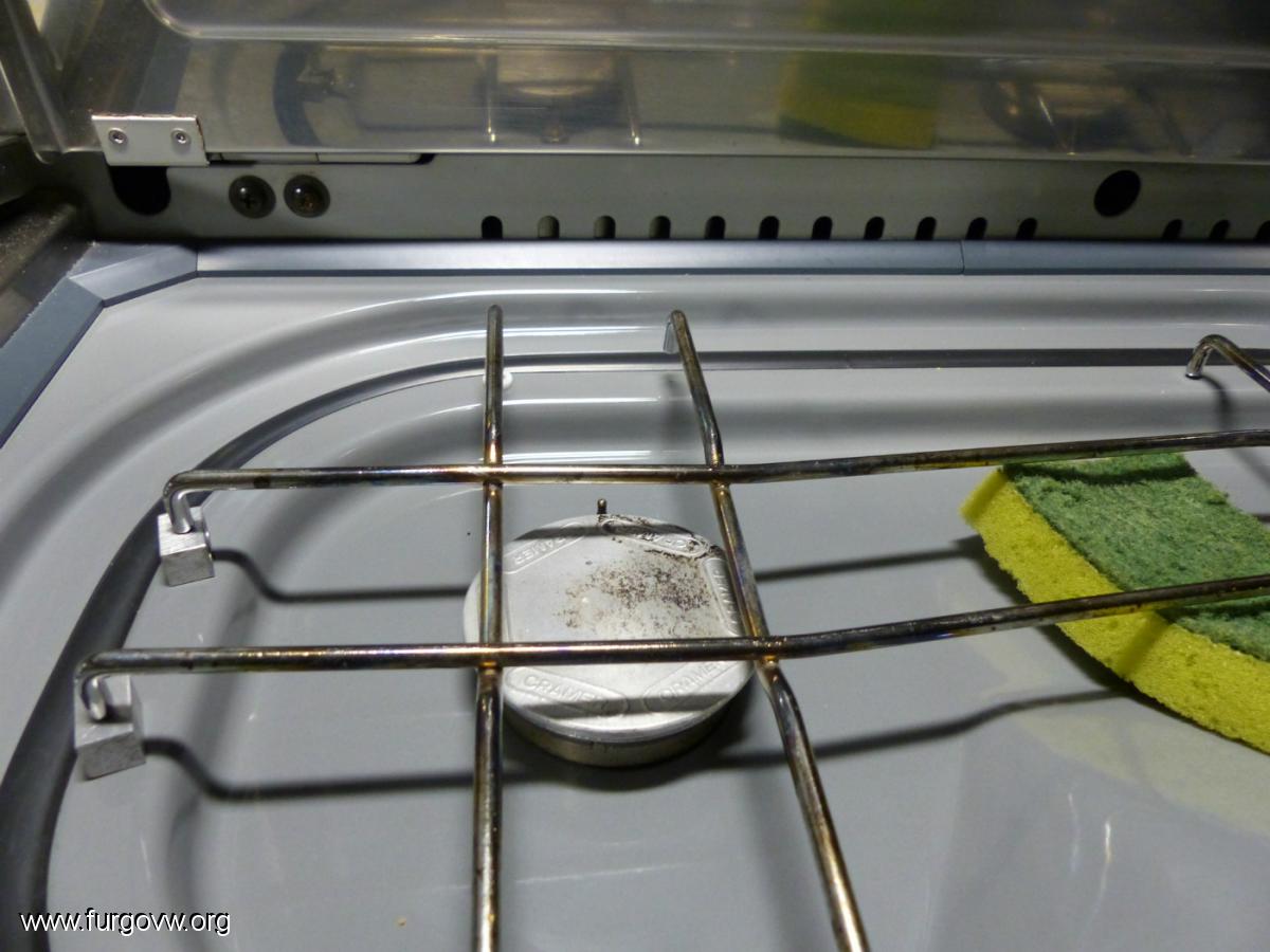

54- Calces para nivelar los fuegos.

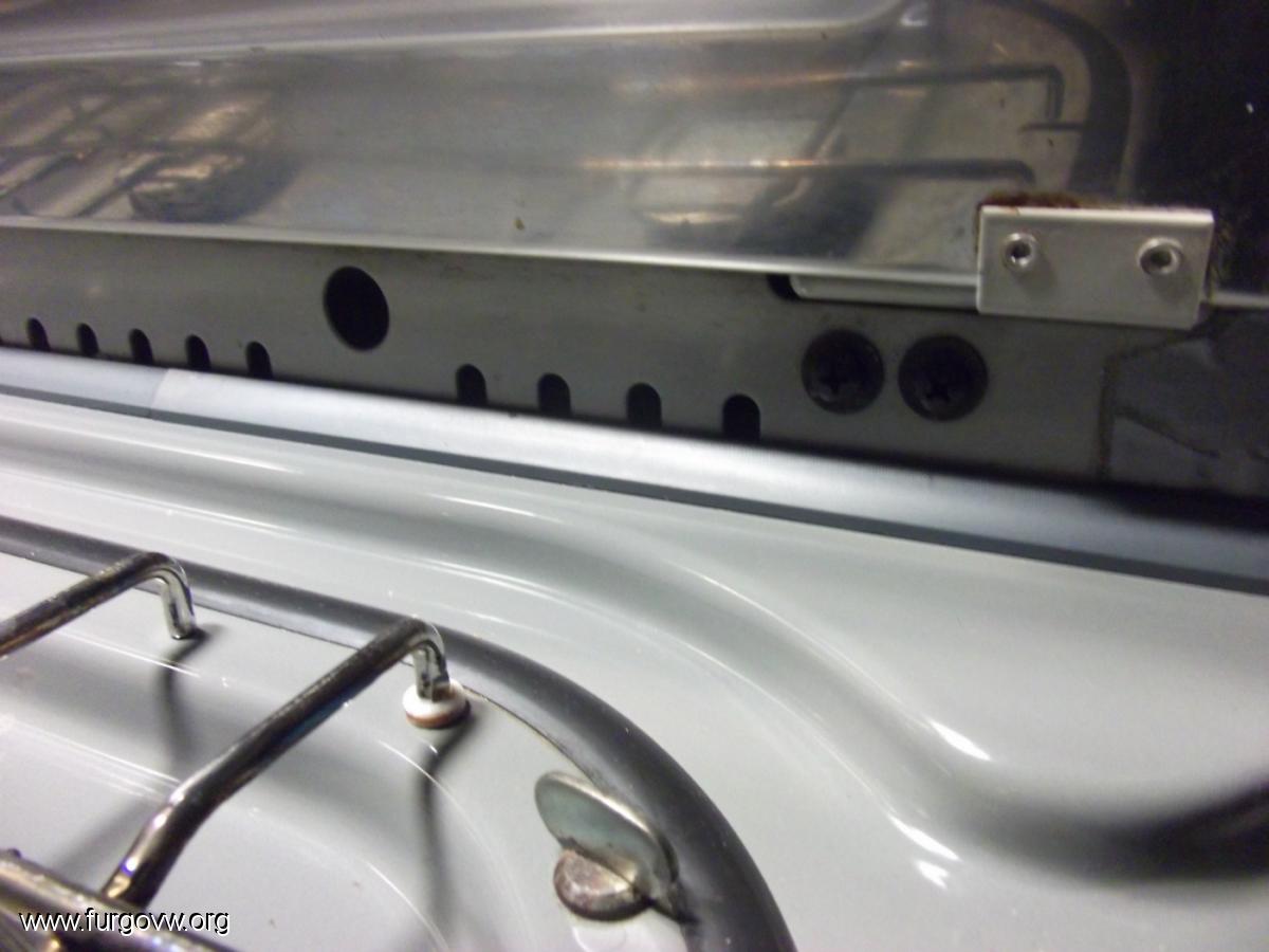

55- Cenefa para la cocina, para tapar la ranura que queda y no se llene de mierda.

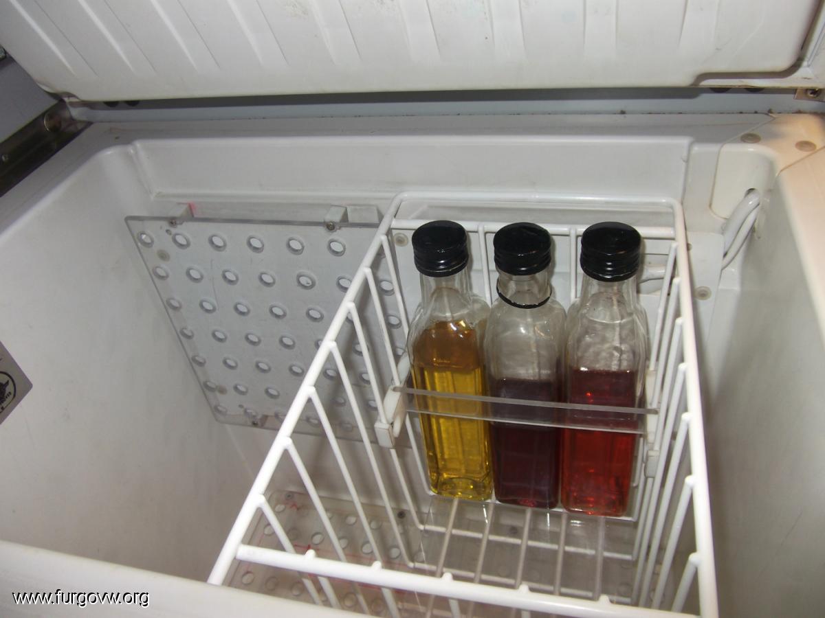

56- Metraquilato frigo. Un trozo puesto en la zona de la chapa para que la comida no entre en contacto y se congele y otro en la base con unos agujeros para que el agua que se crea no moje lo que tenemos dentro (me parece súper útil).
Luego para rizar el rizo llevo un separador en la cesta para llevar los licores siempre frescos, una botellita de orujo, otra de pacharán y la tercera va variando.
Y otro metraquilato en la base de la cesta para que no se caigan las cosas.

60- Garrafa con bomba interna: muy útil, la uso para bajar el agua de casa y llenar el depósito, la suelo llevar casi siempre en la furgo, la llevo detrás del asiento del conductor sujeta con un mosquetón al soporte del cinturón de seguridad.
Con la garrafa llena que tiene unos 20 litros más el depósito trasero me da un total de 70 litros que está muy bien.
Otro buen uso es en invierno, después de pasar la noche el agua del depósito del maletero se queda entre 5 y 10 grados, bastante fría. Yo suelo dejar la garrafa delante de la calefacción y cuando te levantas de la cama tienes agua caliente con coste cero.

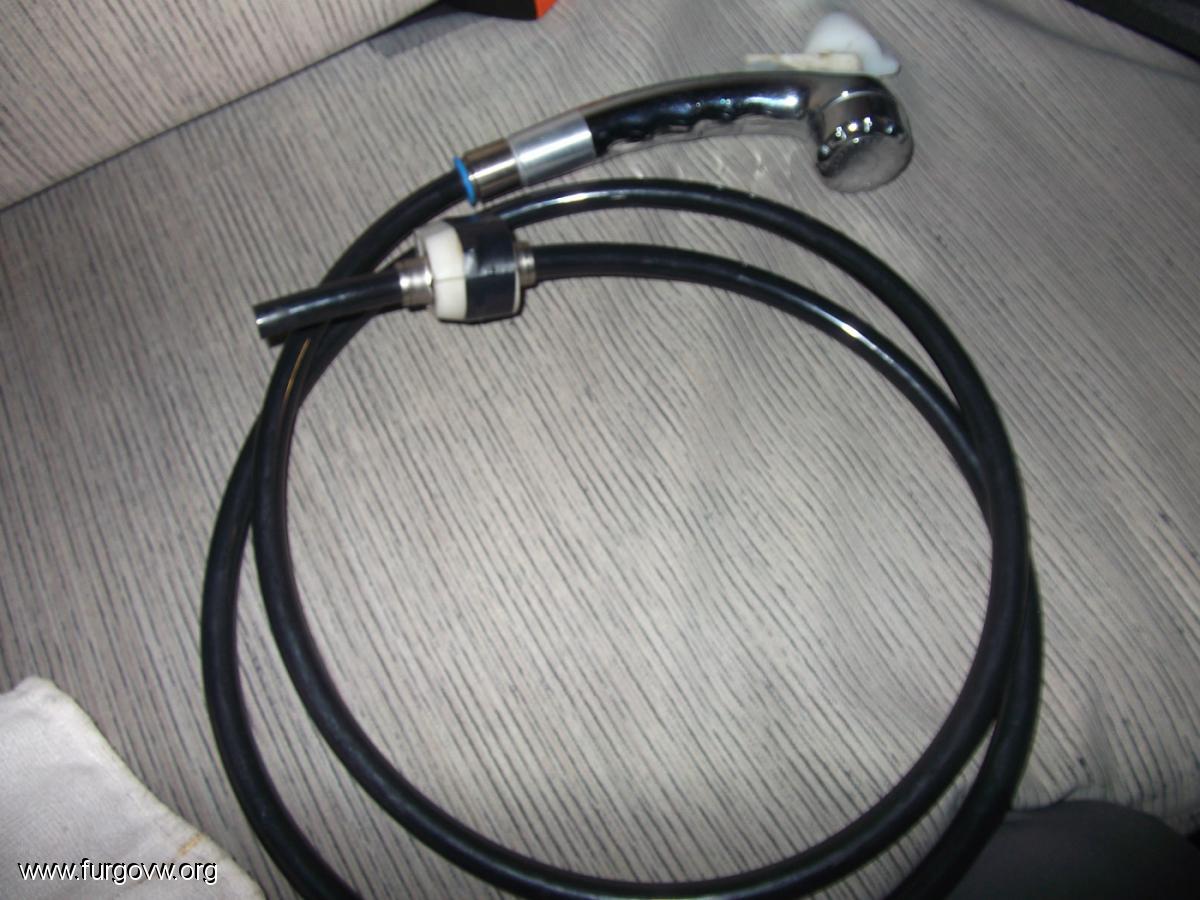

61- Grifo con interruptor. Conseguí un grifo y le adapte un interruptor tipo al westfalia.
Este grifo lo puedo conectar a la garrafa o a una salida que he puesto del grifo de la furgo y pulsando un botón consigo que funcione el interruptor del grifo.
62- Salida conectar grifo. La utilizo para conectar el grifo o si no también puedo conectar una manguera para limpiar cosas o endulzarlas del agua del mar.

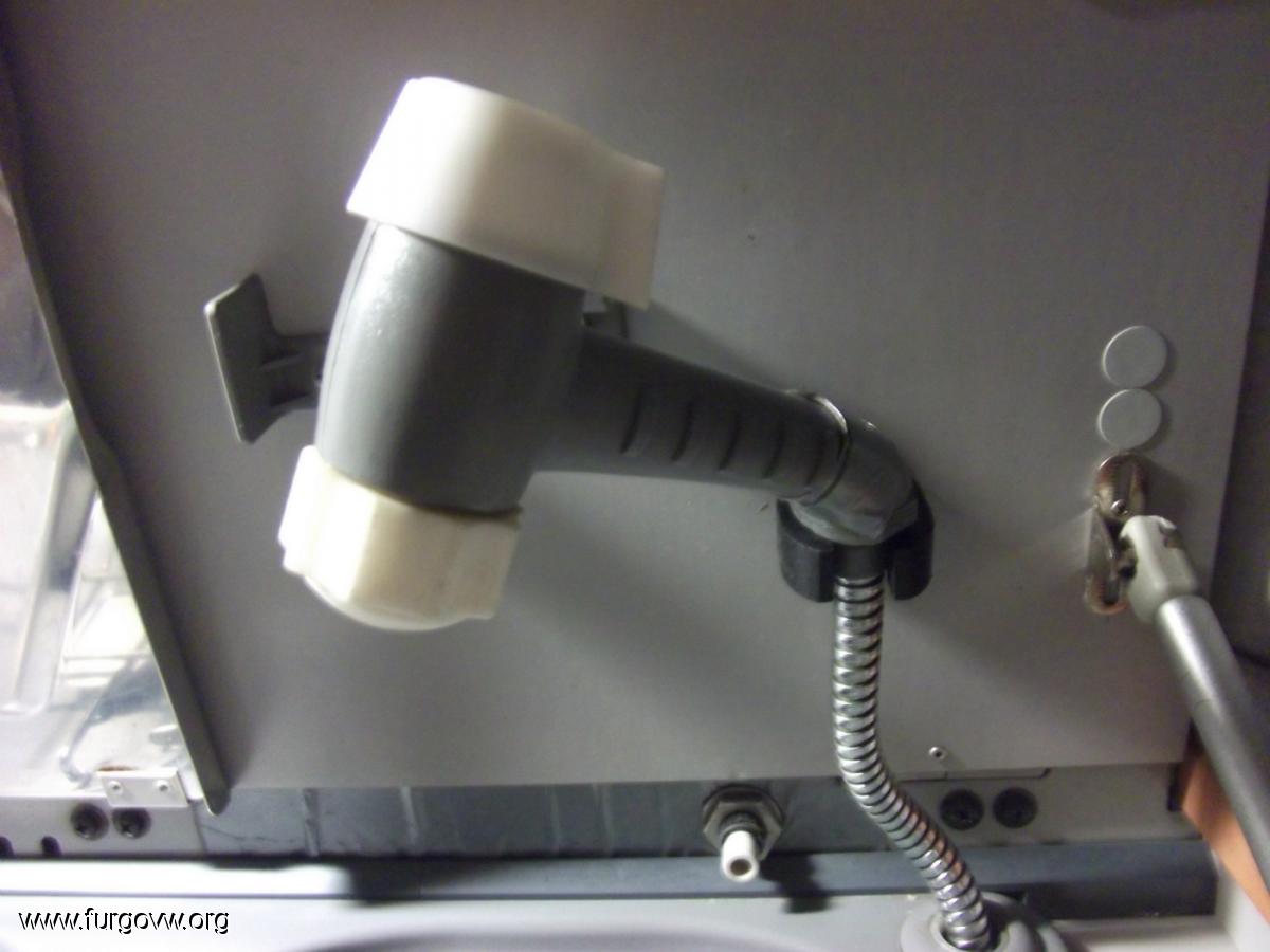

63- Soporte grifo más alto. Coloqué un soporte más alto para que sea más cómodo fregar, con la altura que viene de serie es muy complicado. Ahora se pueden fregar perolas y sartenes sin problemas
64- Soporte para grifo auxiliar y poder usarlo en la fregadera.

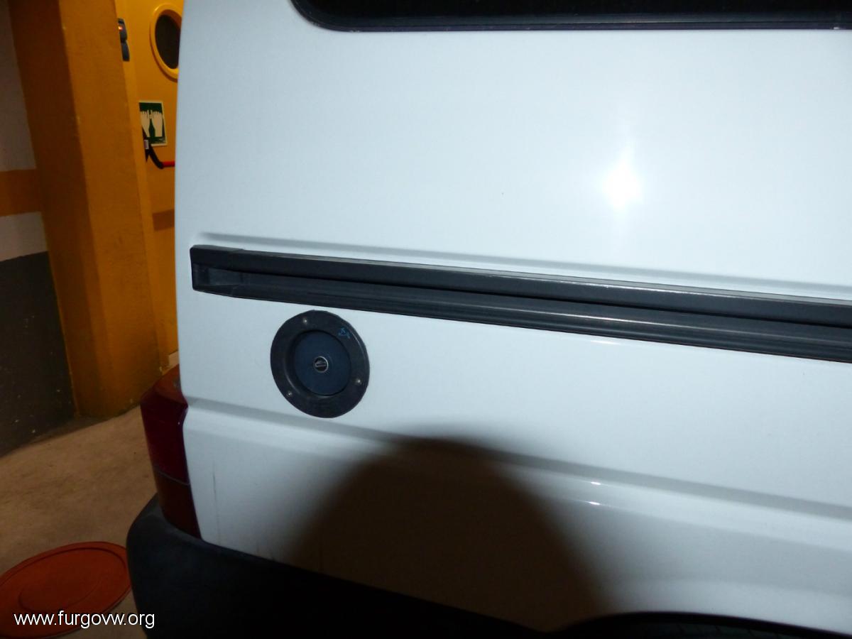

66- Toma de llenado de agua exterior, para cuando están las bicis en el porta, más cómodo.

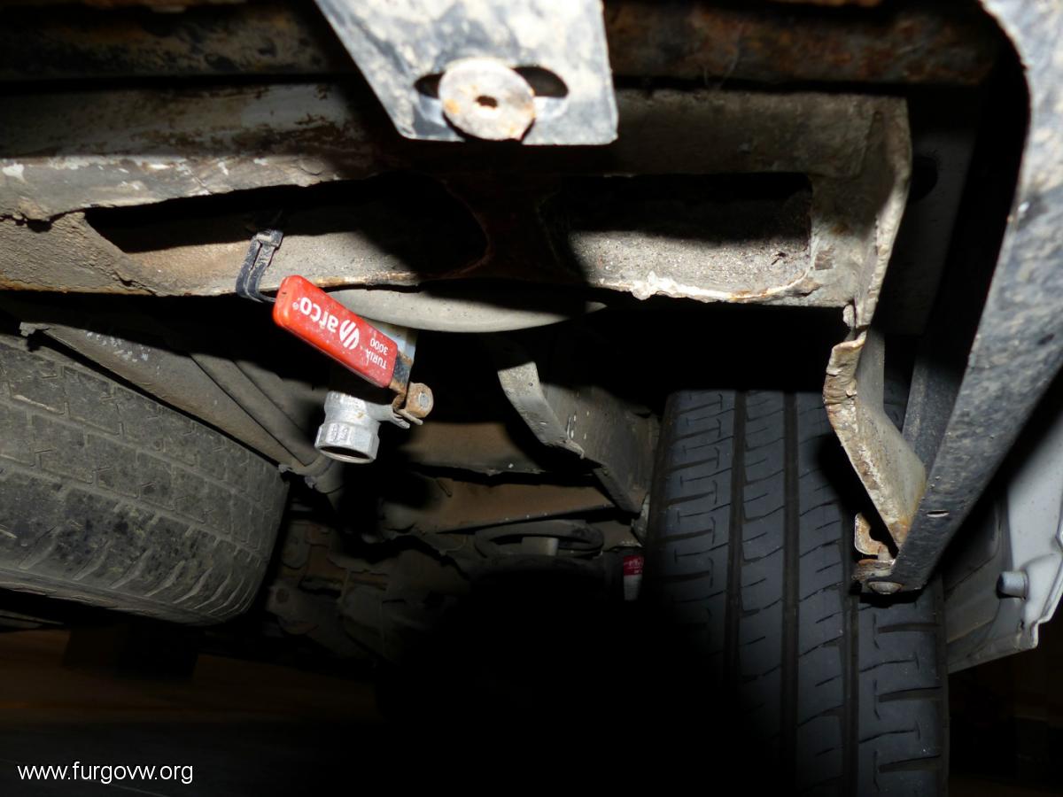

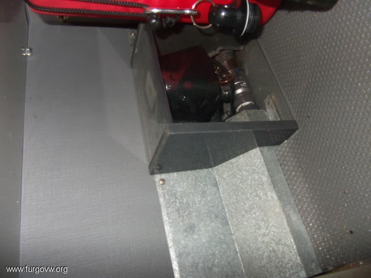

67- Llave en tapón de vaciado de depósito de agua limpia para vaciarlo sin tener que quitar el tapón, abrir llave y vaciar.
68- Tubo retorno de agua al depósito de agua limpia, la idea de esto es para hacer un circuito cerrado para calentar el agua con un serpentín, pero la verdad que no lo he usado mejor el calentador gofio, ahí se queda.

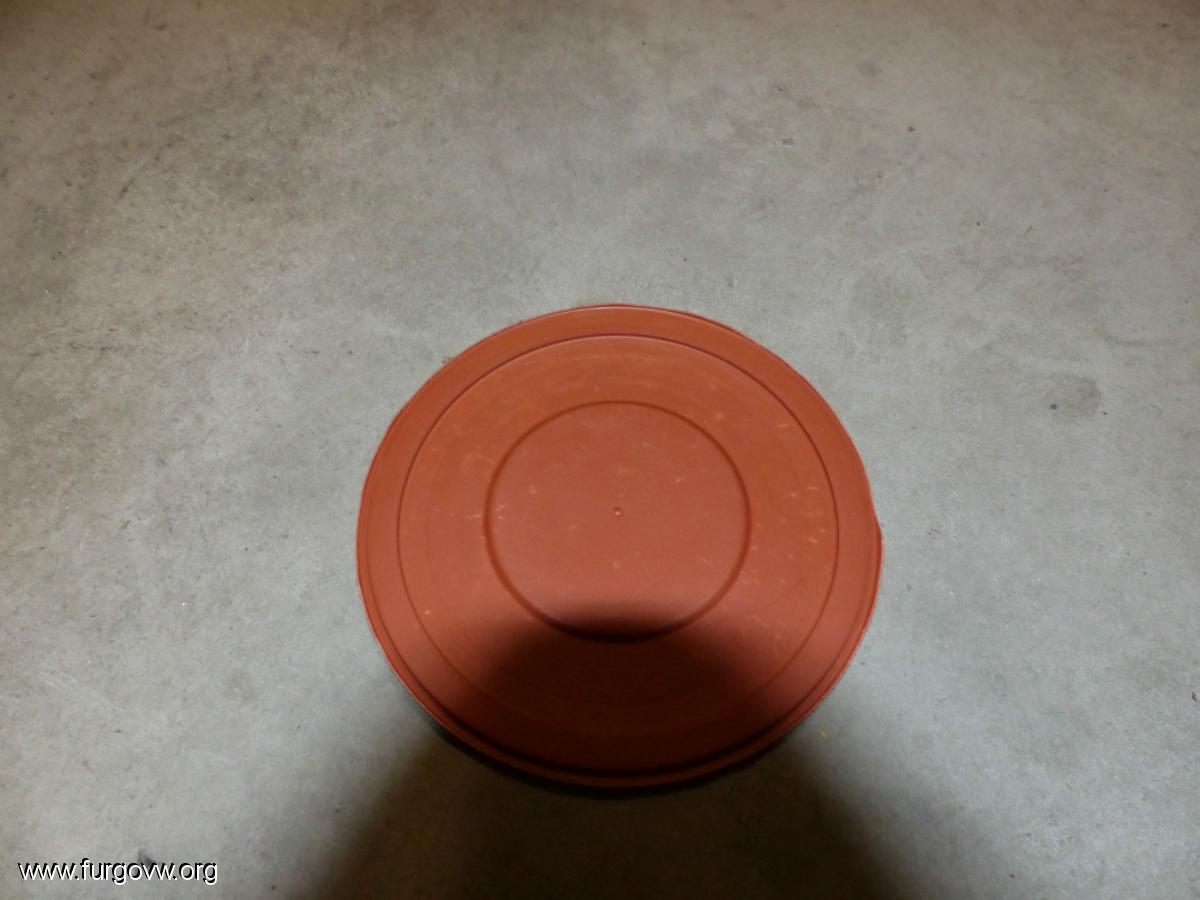

70- Plato de ducha exterior, consiste en un plato de tiesto grande y cortarlo y dejar solo la base, nosotros lo hemos usado un montón.

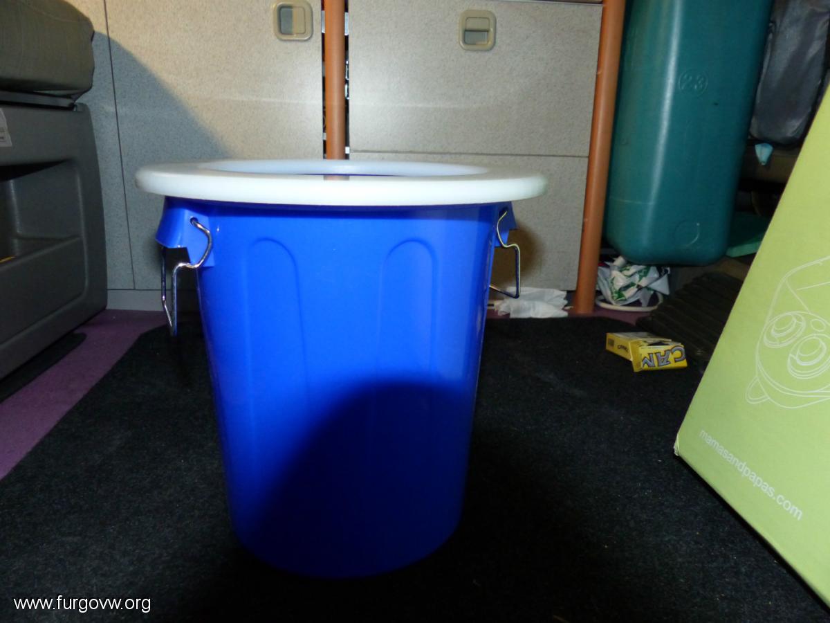

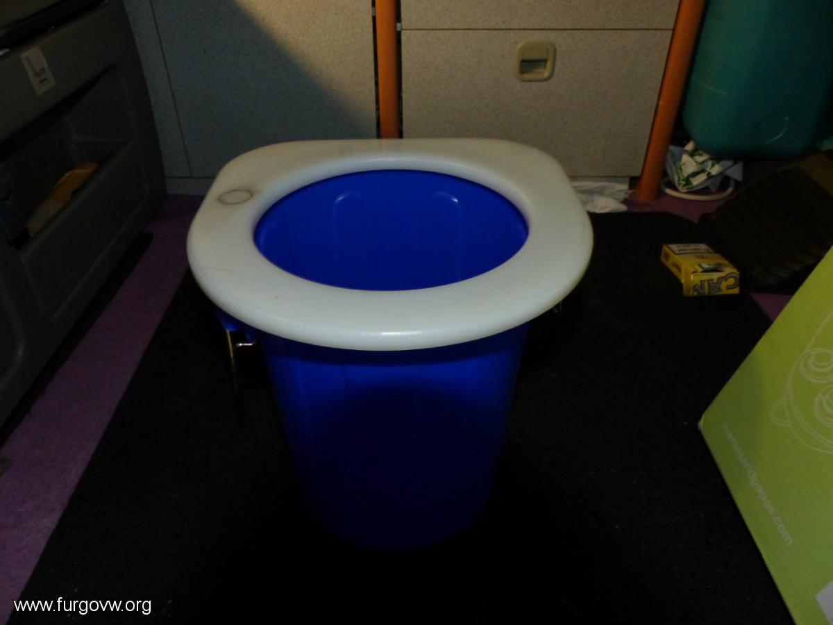

71- Cubo para usar de baño, nosotros preferimos mejor que potty. Tenemos potty, pero a no ser que vayamos a un sitio que no nos movamos y sepamos que no hay contenedores no lo usamos.
El cubo ocupa mucho menos y me parece más higiénico.

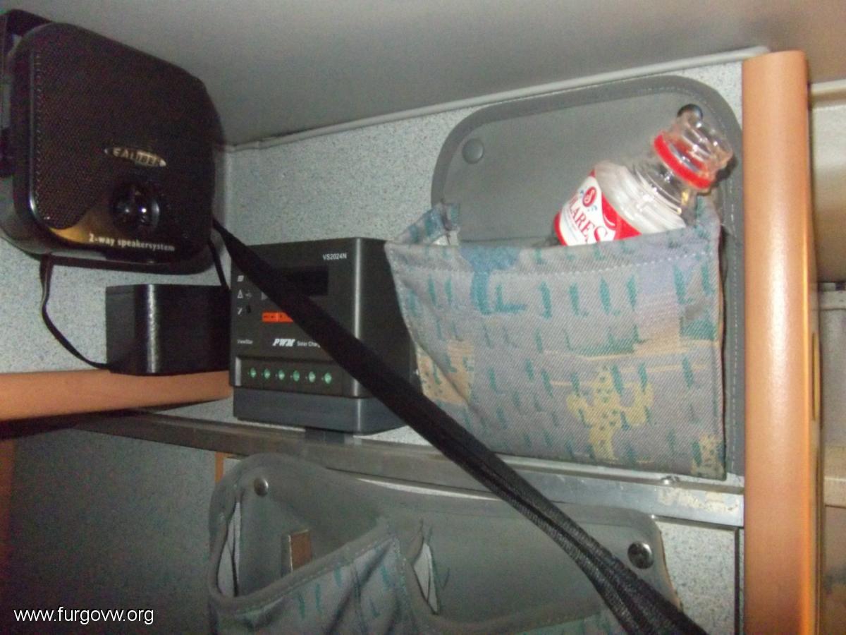

72- Radio con batería auxiliar.

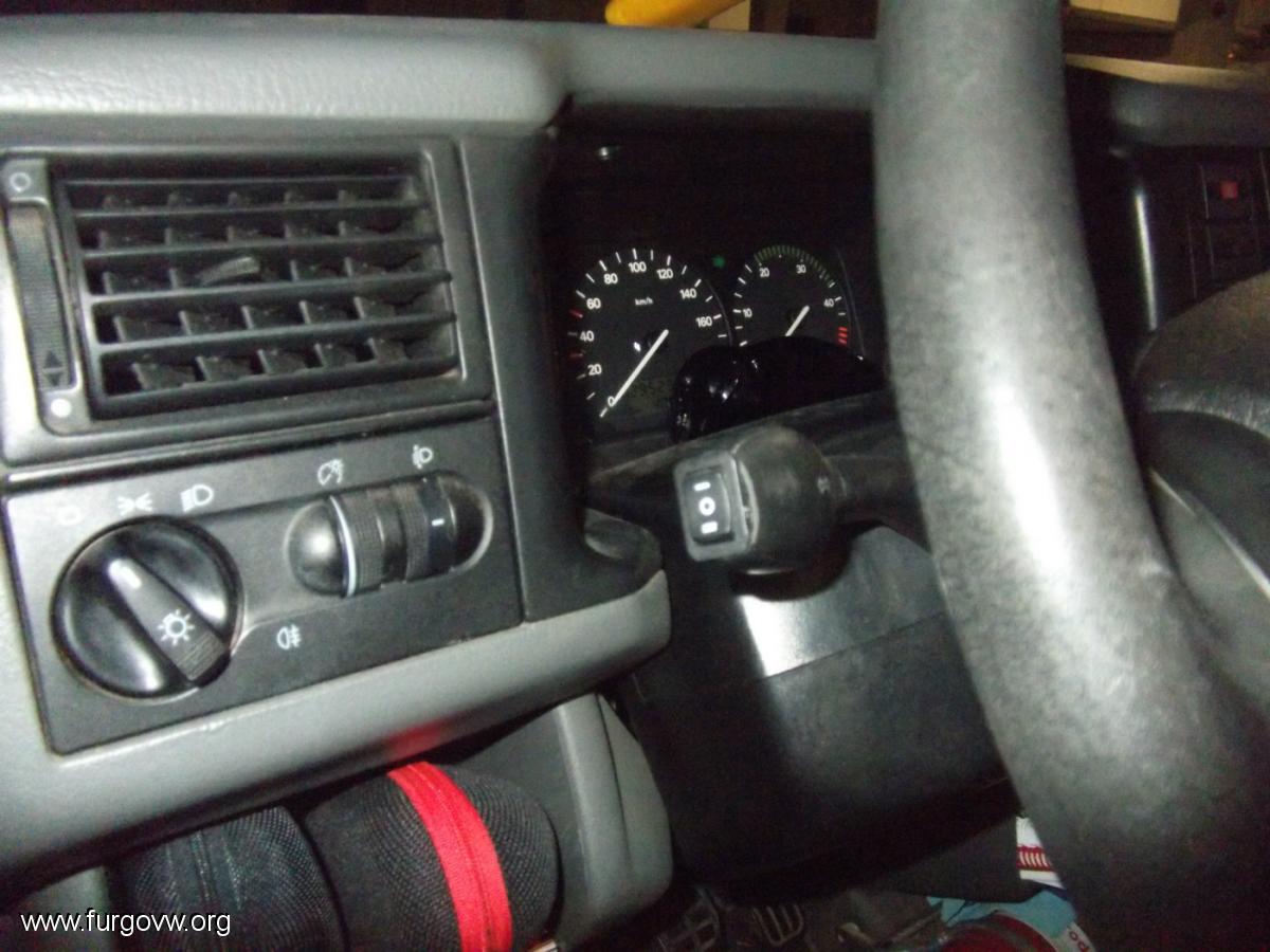

73-  Control de velocidad (tempomat).
74- Tomas USB en el salpicadero.

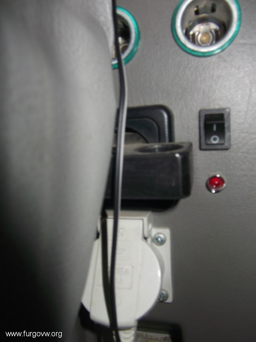

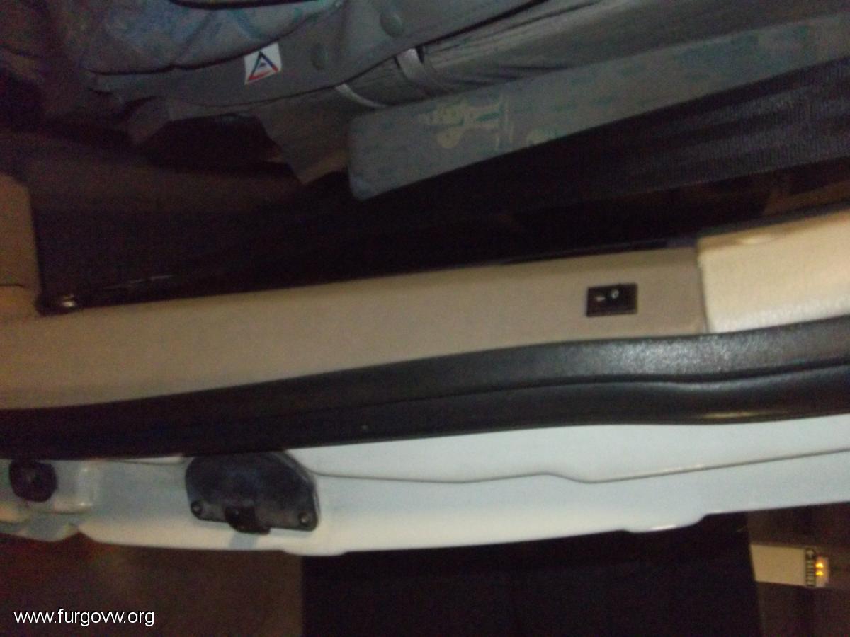

76- conversor fraron 800w con interruptor detrás de asiento conductor y led de aviso de conectado.
77- Dos tomas de mechero detrás del asiento del conductor.

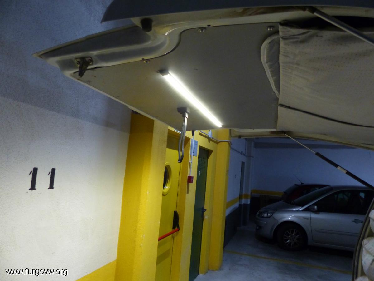

78- tira de leds en el portón trasero.

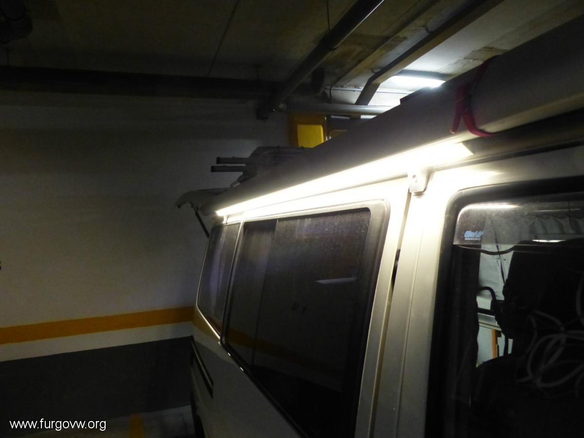

79- Tira de leds debajo del toldo.

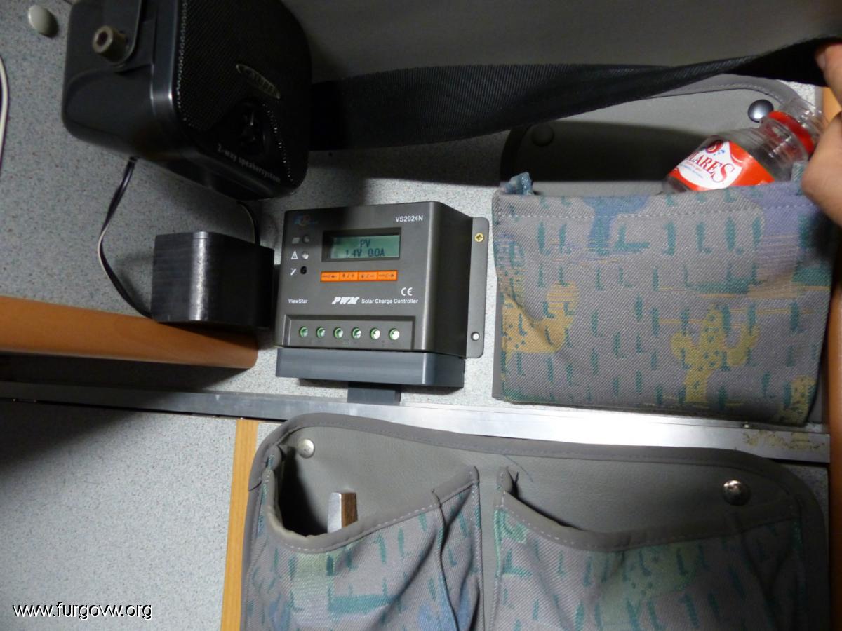

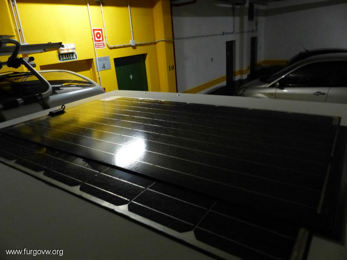

80- Placa solar solara 85w.

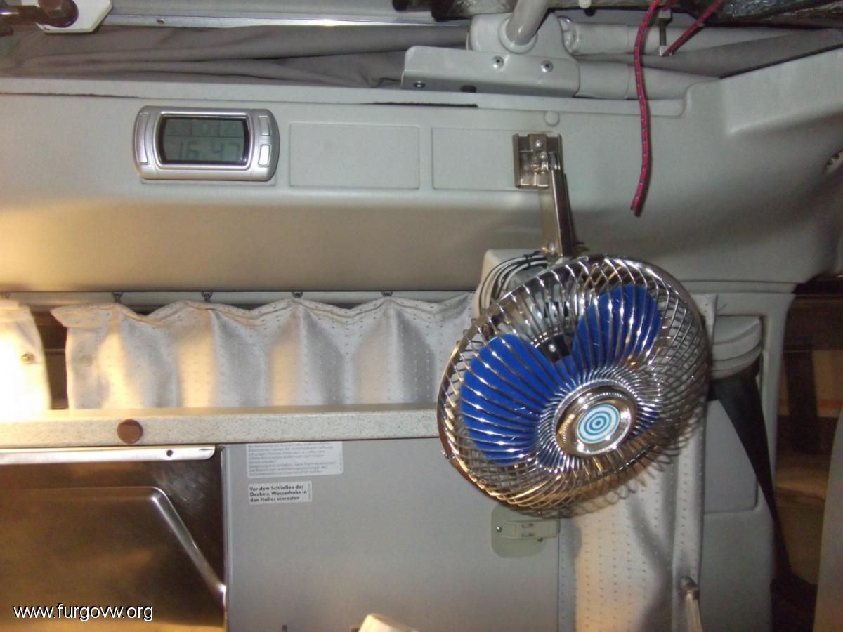

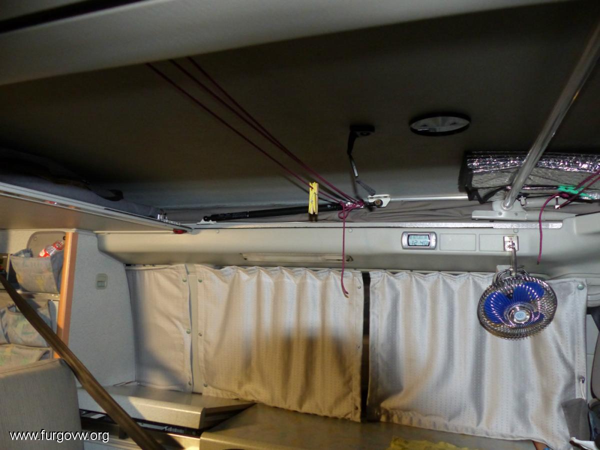

81- Ventilador encima del fregadero.

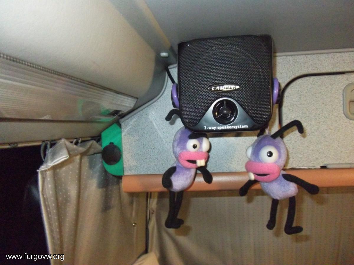

83- Altavoces traseros.

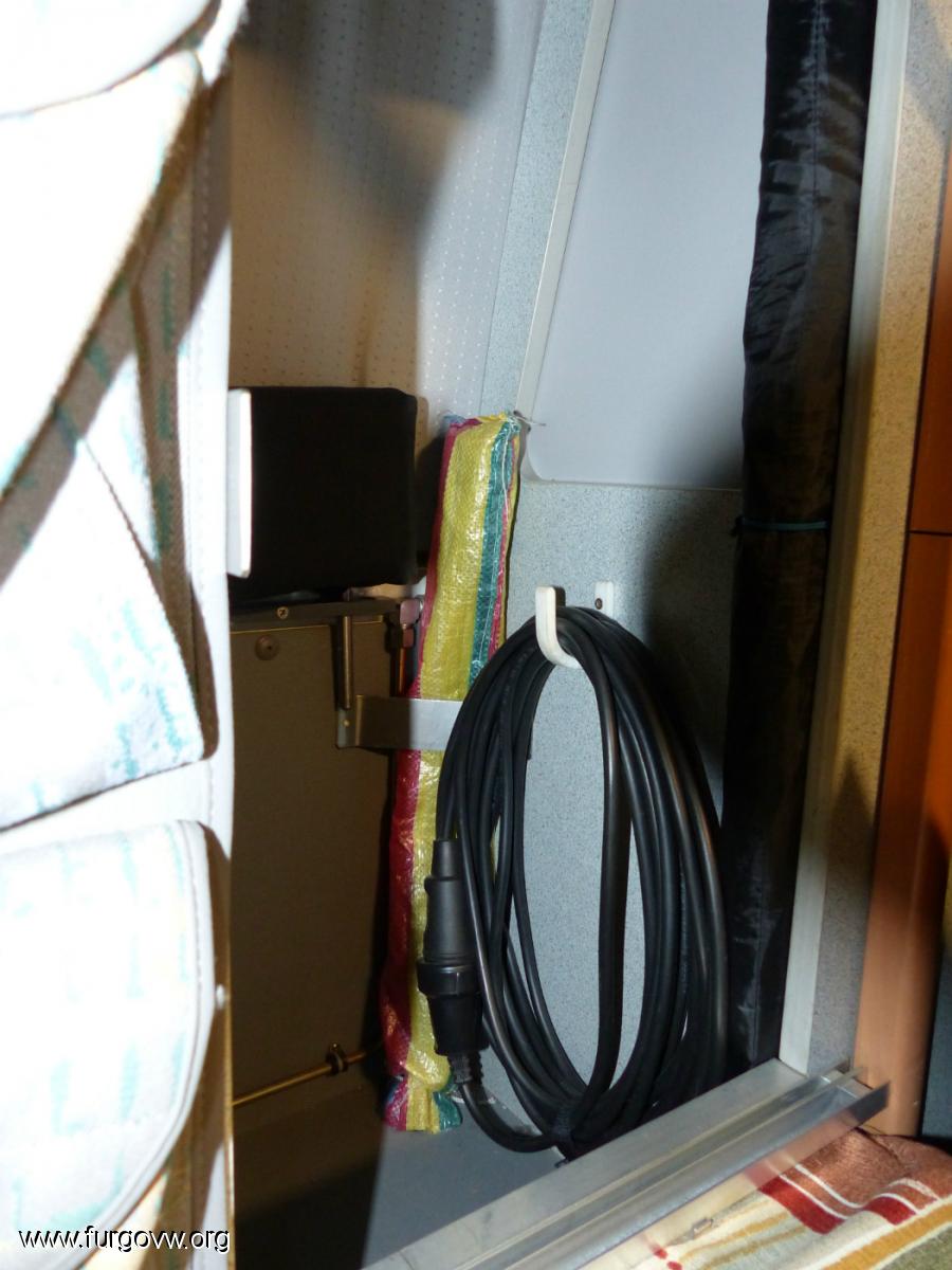

85- Colgador trapos.

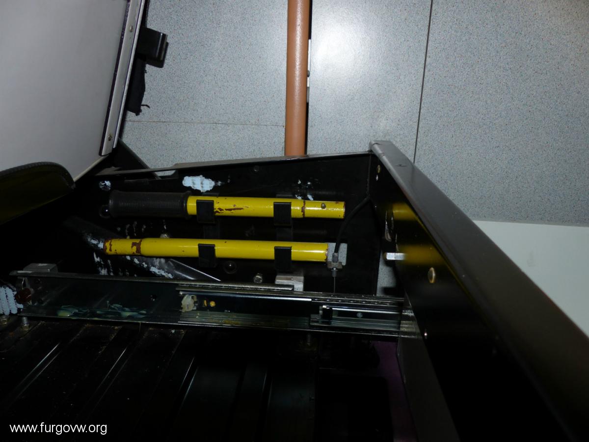

87- Hidraúlicos frigo y tapa fuegos.

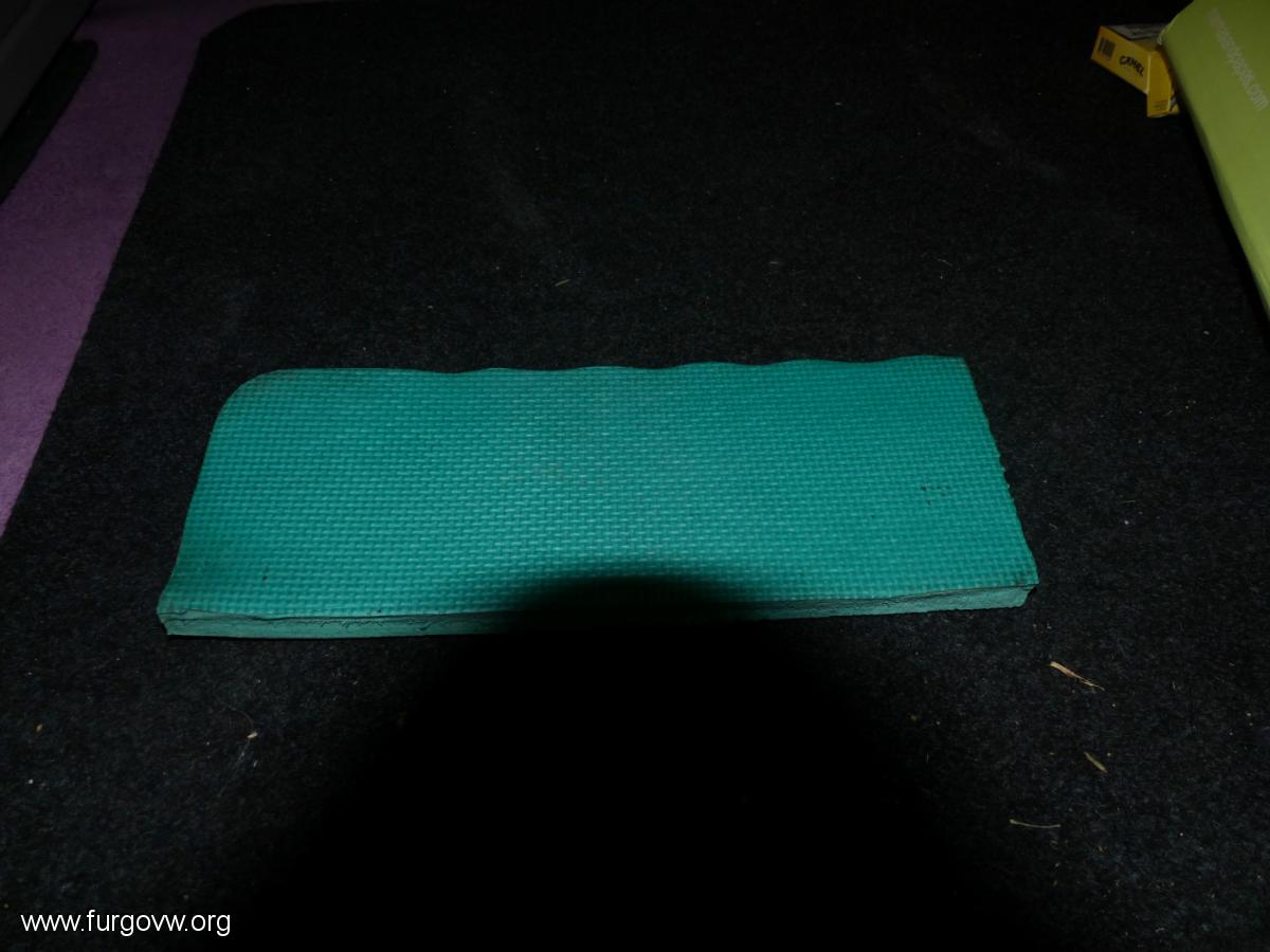

88- Esponja para apoyar las rodillas y fregar.

Lo del baul extraible...seguro que es muy complicado de hacer no?
pelons
Cita de: kangrena en Septiembre 28, 2015, 23:20:06 pm
Muy completo. Te voy a freír a preguntas!

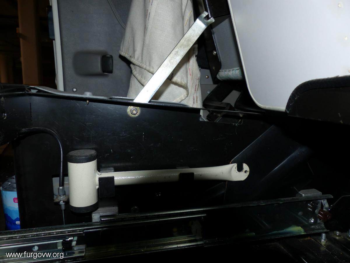

Si te refieres al cajon del asiento cama, tiene bastante trabajo pero es posible hacerlo.
Hay que cortar con la radial la chapa, para eso hay que sacar y desmontar el asiento.
Yo le puse unas guias de 400mm que salen 600mm.
Y el plastico del frontal tambien le di un corte.
Lo del pestillo lo hice en el curro, asi que para hacerlo en casa complicado.
Si quieres mas fotos me dices y las cuelgo.

Pelons, yo también estoy interesada en el mismo tema, sobre el arcón debajo de los asientos.
Dices que has cortado con la radial, una pregunta, para hacer la cama, hay que levantar, el asiento y
a nosotros se nos suele enganchar, cuesta mucho, tenemos que hacer un movimiento para pillar el truco, ahora como lo haces, lo levantas sin más.
Me gustaria mas información, si pudiera ser, saludos
Una Nación de ovejas, engendra un Gobierno de lobos
pelons
El funcionamiento del asiento es el mismo.
Para hacer la cama igual y la mesa sigue estando debajo del asiento.
Tambien tuve que modificar la palanca para levantar el asiento y la palanca para moverlo.
Los cinturones les tuve que poner un velcro para pegarlos en la parte de arriba interior para que no moleste al cajon.
Encaja todo al milimetro.
Hay que desmontar el asiento entero y plantearlo muy bien. Pondre mas fotos en breve.

Cita de: pelons en Septiembre 29, 2015, 06:39:13 am

pelons
Octubre 06, 2015, 19:04:17 pm #13 Ultima modificación: Octubre 06, 2015, 19:13:49 pm por pelons
Ya he puesto mas fotos del cajon del asiento cama y alguna foto mas.
todavia tengo que poner recta alguna foto y completar cosas.
poco a poco.....
AFRAGO
Cita de: pelons en Octubre 06, 2015, 19:04:17 pm
poco a poco.....
gracias, que medidas de corte de radial hicistes?
