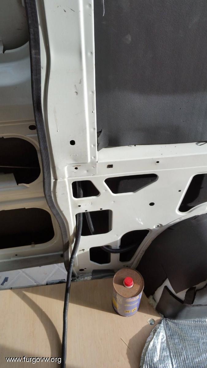

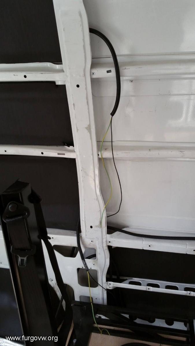

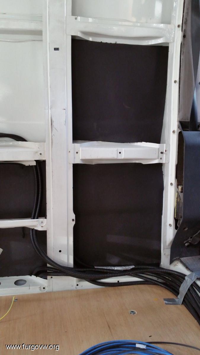

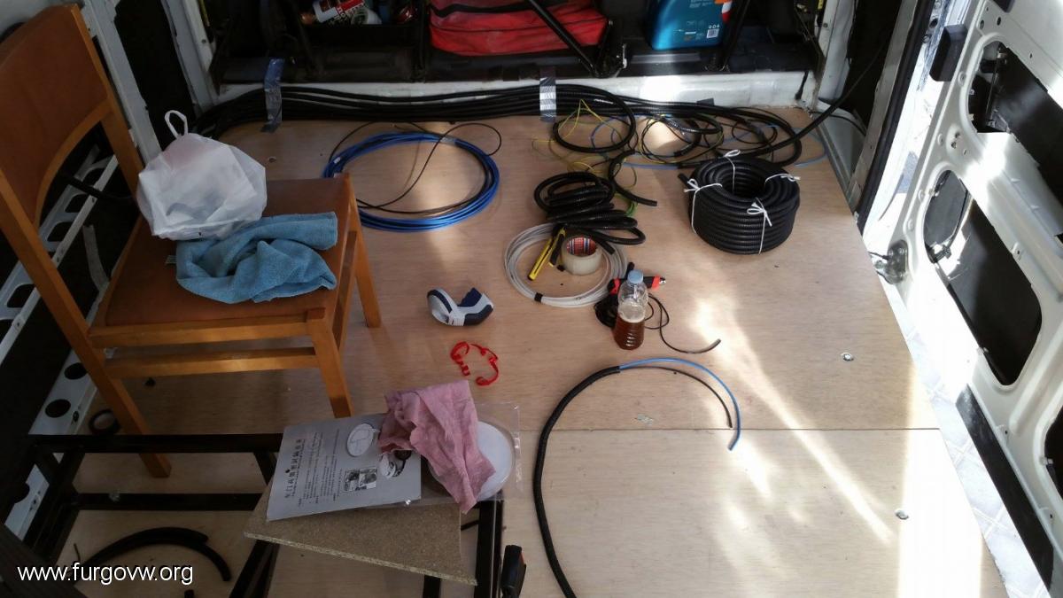

Tambien hemos pasado los tubos que necesitamos con sus respectivos cables. He usado cable de 2,5 mm para todo, menos para el calentador que han sido de 6mm por que es de 200 w. Para la nevera creo que 2,5mm será suficiente, será de compresor, ¿que os parece?  ???
Os dejo mas fotitos

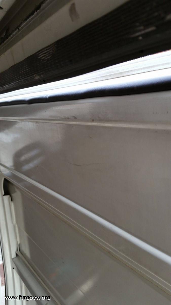

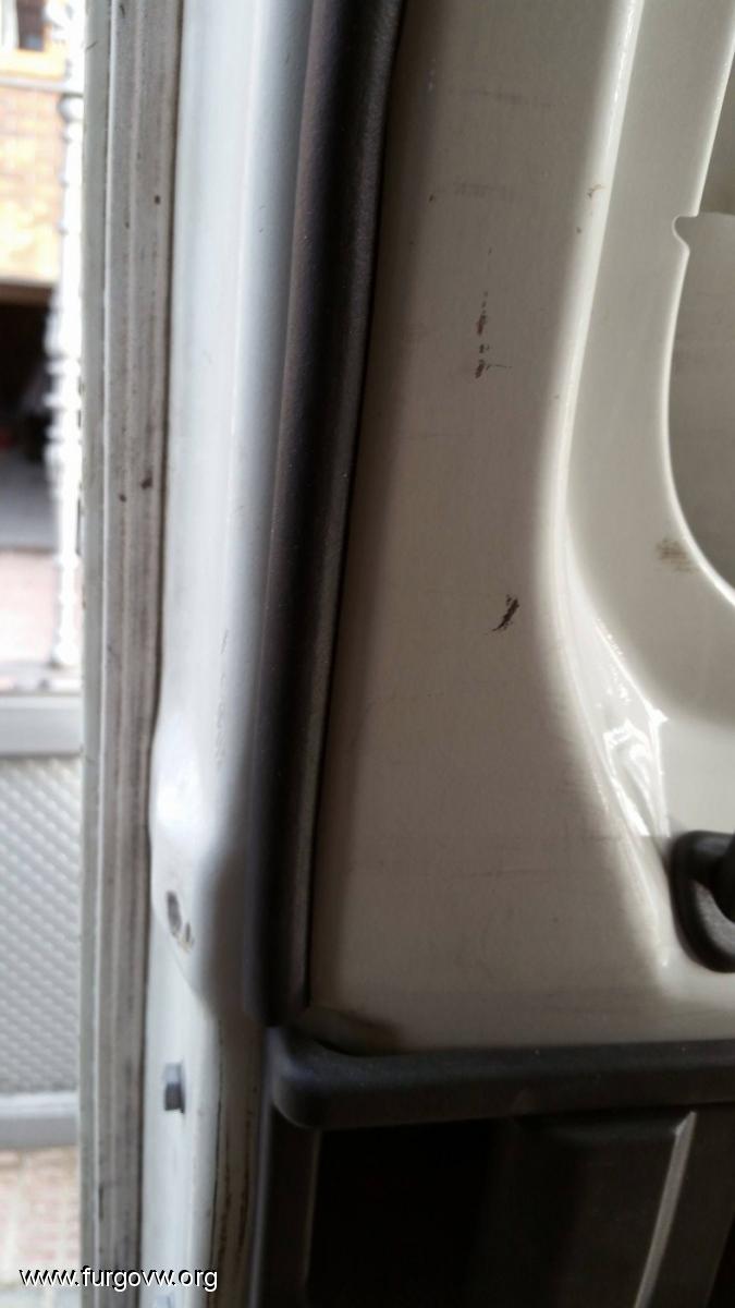

Y como nos entraba agua por la puerta trasera.. los hemos intentado solucionar con una gomita adhesiva pero la puerta que ya de por si no encajaba muy bien, ahora encaja peor. Aun no hemos probado si funciona la goma, (o sea si no deja pasar el agua), estamos esperando a que se seque el pegamento, espero que por lo menos haga su función. El prox dia os enseño fotos de la puerta a ver si alguien nos puede echar una mano, no sabemos que hacer  >:(
Os dejo unas fotis de la goma puesta en la puerta :

El cable de la nevera aconsejable ponerlo de mayor sección, 4 o 6 sería lo ideal y suficiente, 2.5 igual se calienta demasiado en momentos puntuales y puede darte algún problema.
seriotek
Entonces lo cambiaremos, pensaba que como solo serian unos 50 w de consumo pues no habría problema, pero es mejor prevenir que curar  :) Lo pondremos de 6mm. Y que te parece el del calentador con 6mm ?
ESERO
Si te da por cambiar a una nevera de mayor consumo o usar esa misma linea para pasarle corriente a una de 220 mejor tenerlo ya puesto que buscar la manera de pasar uno mayor.
Para el calentador lo veo correcto, yo el de 6 lo usaría para ambas cosas y ademas para la placa solar, para el resto 2.5 va bien, y para luminarias tienes con 1.5, pero si tienes de 2.5 mejor, porque un día podrías unificar lineas de luces y te quedaría esa linea libre para cualquier otra cosa.
