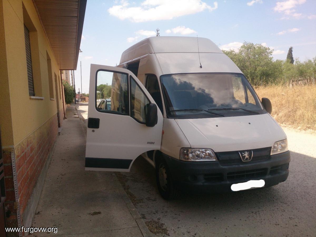

Hola! despues de mucho leer por el foro y ver vuestros proyectos de vuestras superfurgos, nos hemos comprado una boxer II y vamos a empezar a camperizarla desde 0.
Ya hemos empezado un poquito asi que venimos tarde jejej.
Nuestra idea es  ponerle una cama arriba que se pueda subir y bajar como la del forero folgui (lo siento si somos un poco copiotas  .meparto) luego pondremos un saloncito abajo don dos baules enfrentadosy una mesa en medio, que tambien se convertirá en cama, tambien le copiaremos a folgui la idea de poner una segunda planta en la parte de atras en la que debajo irá el deposito de limpias, bomba de agua, calentador, tuberias, y algo de maletero.
nosotros no pondremos bases giratorias, asi que se nos quedará un poco mas pequeña la parte de atras en la que irá la ducha la cocina y un pequeño armario, pero tendremos un buen salon al menos y esperemos que buen espacio para almacenamiento.  .sombrero

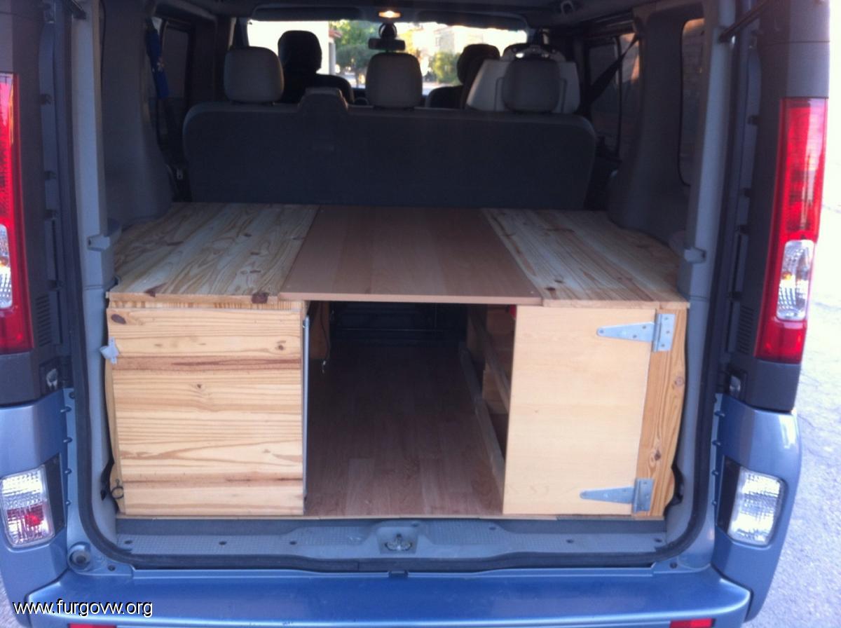

La verdad es que es nuestra primera camperizacion tan gorda, tuvimos una t4 y le hicimos unos baules desmontables, de ahí no pasamos jajaj
así que no sabemos que nos deparará el futuro con esta gran camperización jajaj esperemos que quede mas o menos bien. Tambien hay que decir que no tememos mucha pasta ni tiempo, pero muchas ganas, el que busque una camperización de lujo esta no será la mas adecuada. En lo que si vamos a invertir es en una buena nevera de compresor y la calefacción de gasoil.

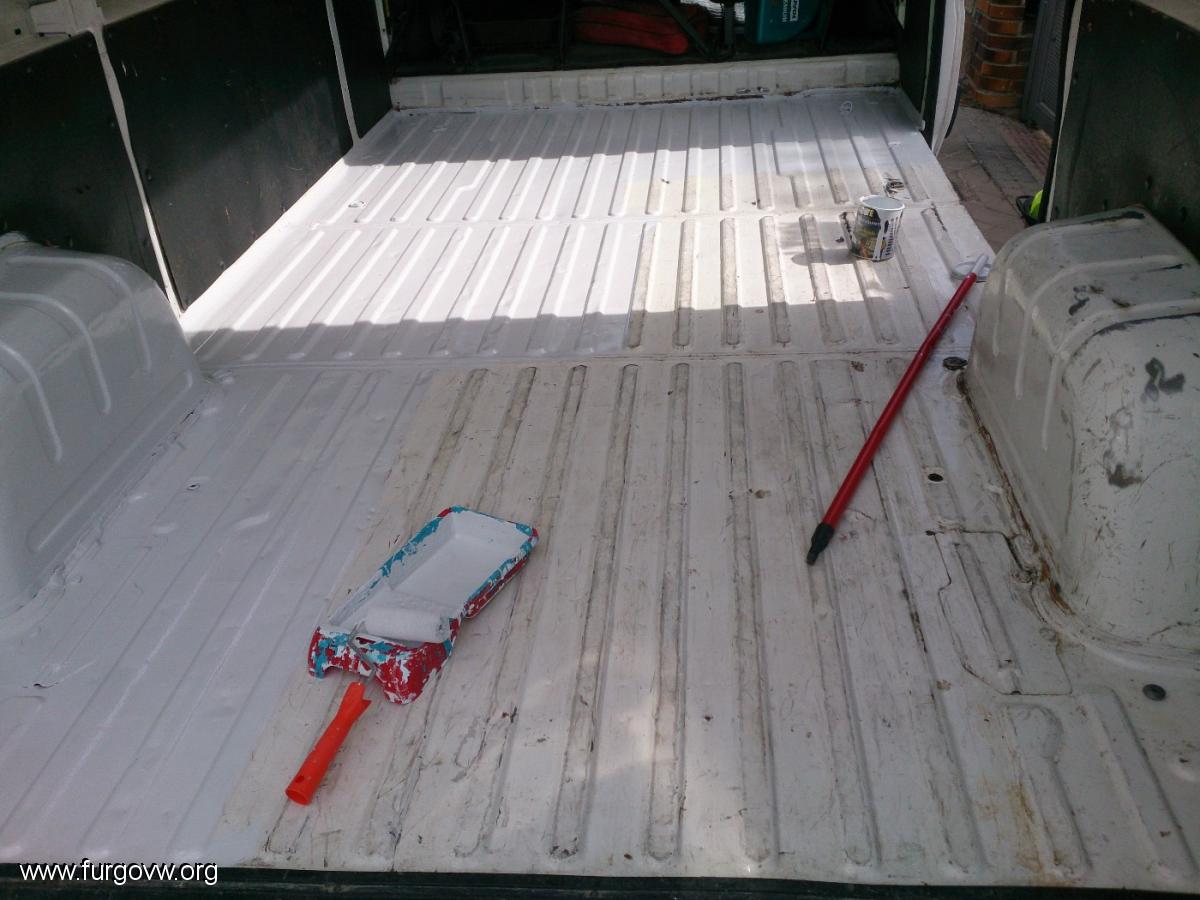

pintando el suelo...

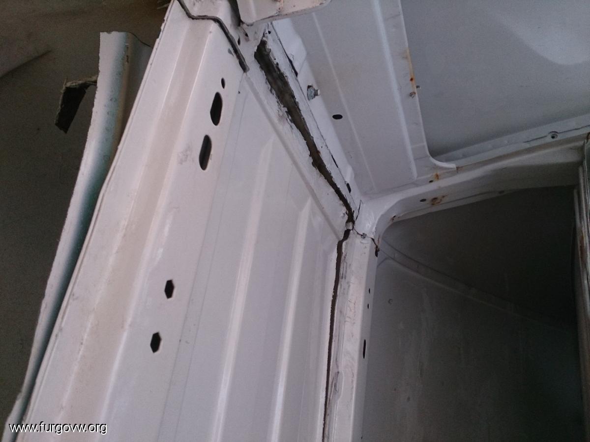

cortando un trozo de techo que las demas boxer l3h3 no llevan...

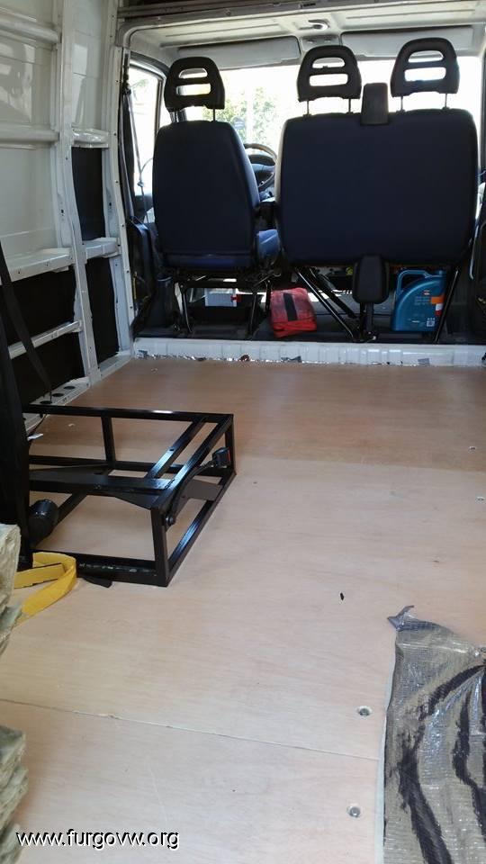

Octubre 08, 2015, 12:58:05 pm #7 Ultima modificación: Octubre 08, 2015, 13:22:36 pm por seriotek

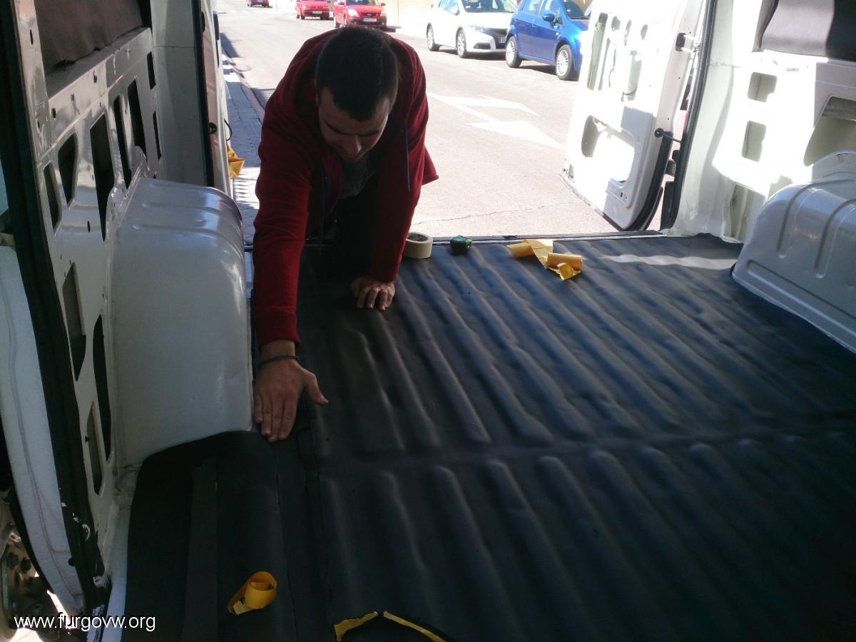

Hola ! En estos días hemos ido avanzando poco a poco .. . Hemos puesto el suelo, son tres tablones de contrachapado de 15mm de grosor, barnizado con tapaporos.
Debajo de estos hay una capita de aislante de aluminio de tres capas, más el kaiflex que ya se veía en la publicación anterior.

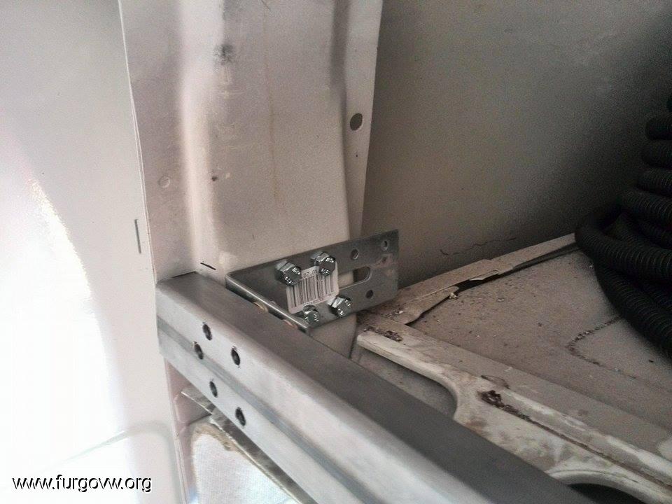

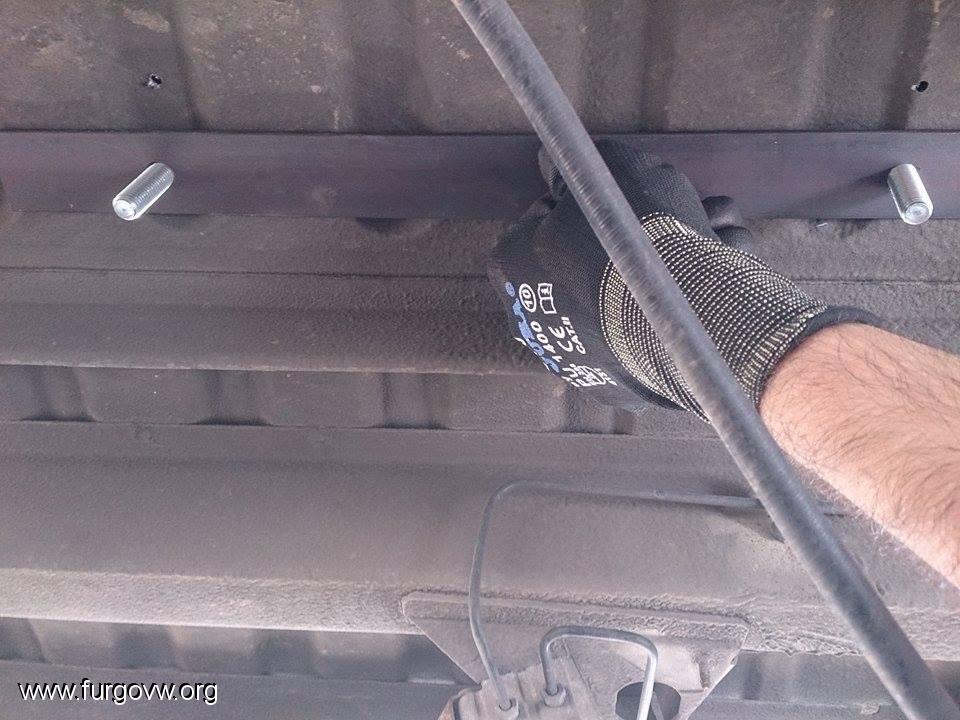

Hemos atornillado la estructura de los asientos poniendo unas platinas por debajo de la furgo.

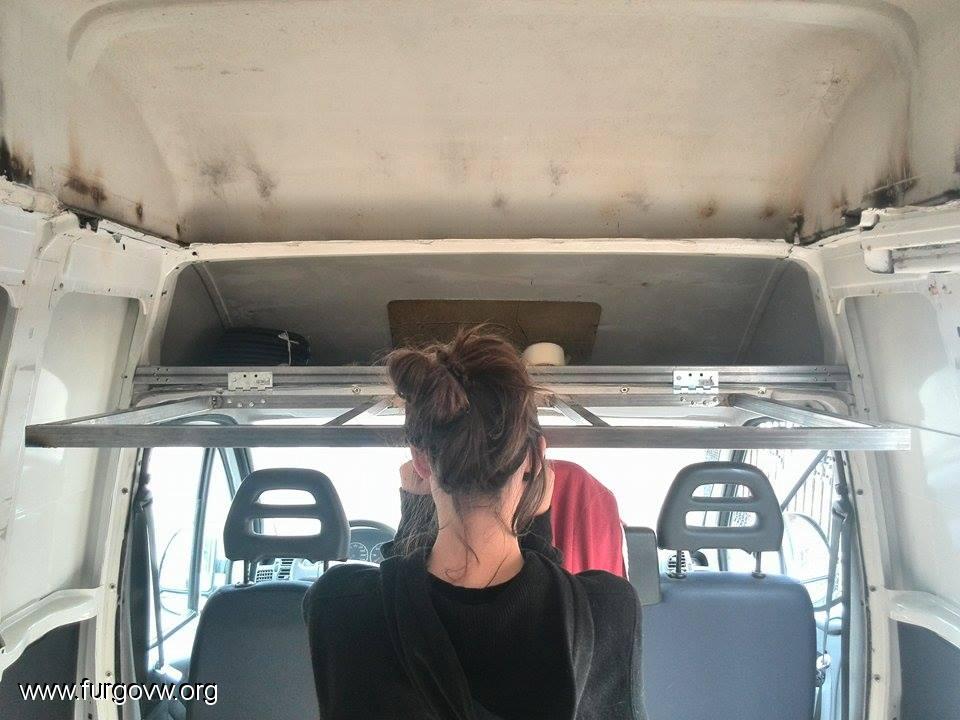

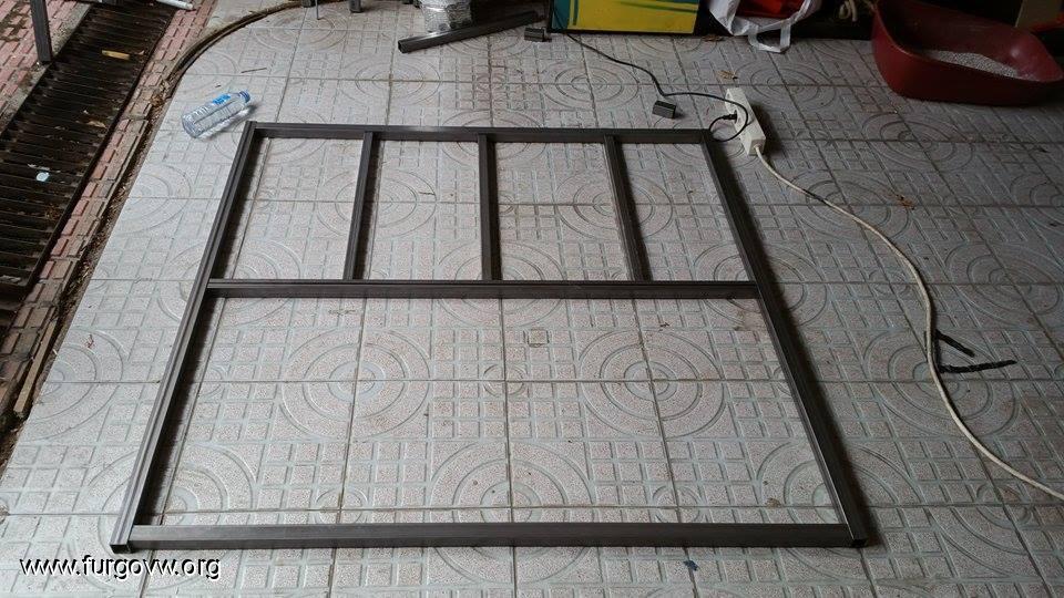

También hemos avanzado con la cama de arriba, hemos puesto una barra sujeta a la furgo con tuercas remachables, como principal punto de apollo.
Estamos soldando unas barras de hierro que será el "somier" , llevamos la mitad, y poniendo bisagras en diferentes puntos.  ;D

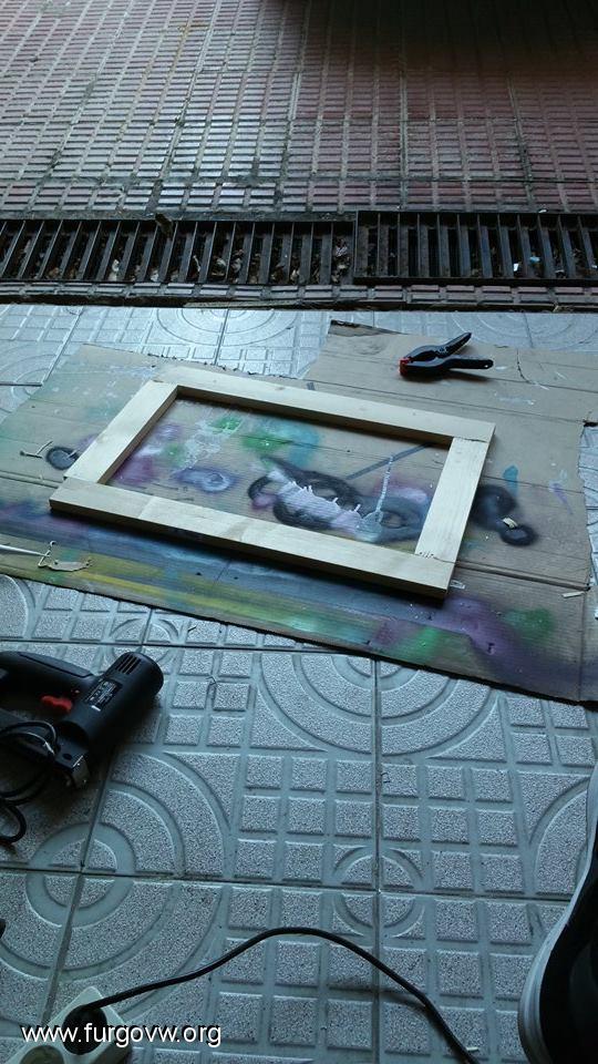

También hemos hecho unos marcos para las ventanas.
Esperamos que os guste, seguiremos publicando avances ..  .malabares .yupiii
