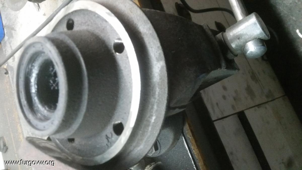

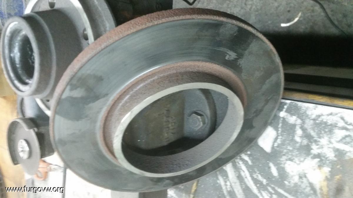

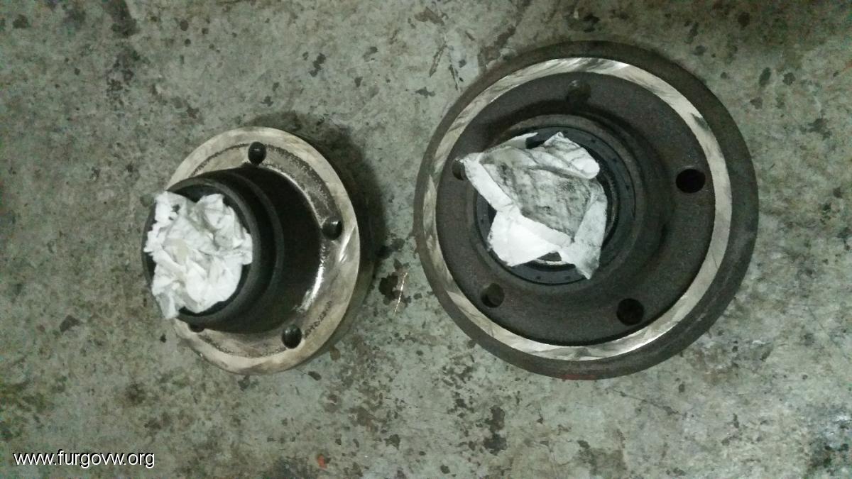

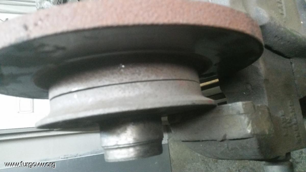

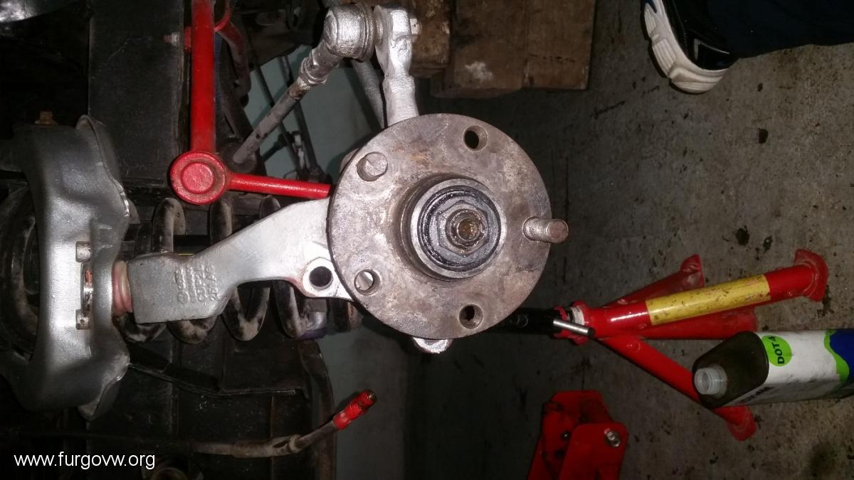

Buenas pues ya tengo medio preparados los bujes delanteros para poner los discos del a4. Lo siguiente que tengo que hacer es darselos al amiguete de mi padre para tornearlos je je.

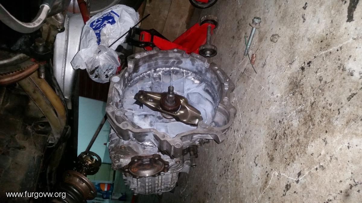

También me ha dado tiempo para preparar la caja de cambios. Le he metido 3.5 litros de aceite. Ya tengo colocado el embrague a si que si puedo la pondré mañana.

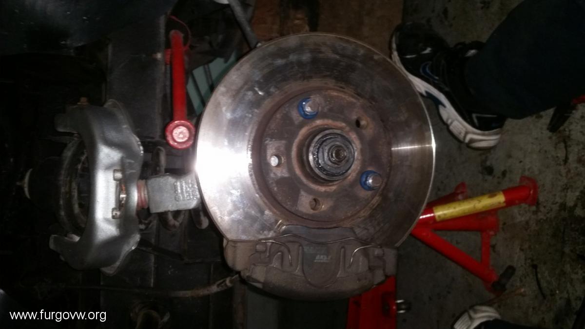

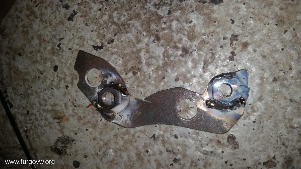

Bueno hoy me he puesto con los discos delanteros, despues de que  el domingo me tornease los bujes mi compy del curro. Hoy he preparado la plantilla para poder colocar los discos del audi.

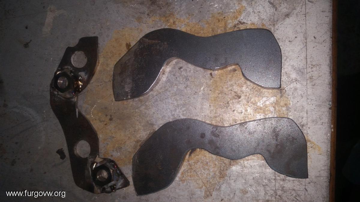

Este es el soporte que he preparado para poner las pinzas del audi. Con este soporte hare dos iguales de 13mm de grosor y con los agujeros  roscados, para que sea mas faciles quitar, si se necesitase.
Quedarian de esta manera. Tambien tengo que acoplar la chapa que cubre los discos por la parte de dentro.

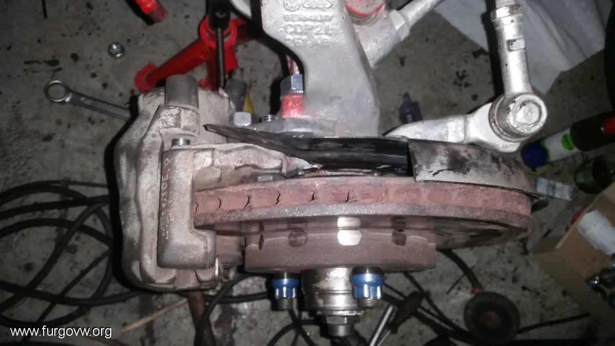

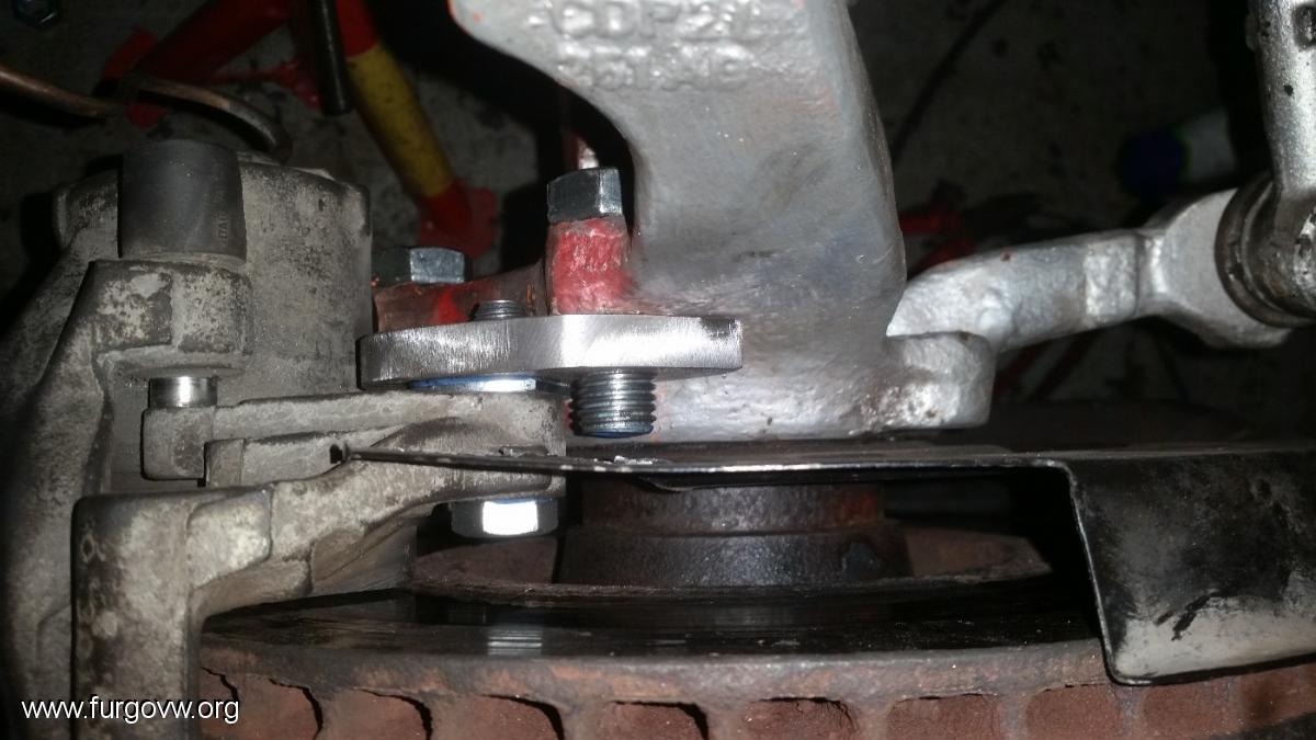

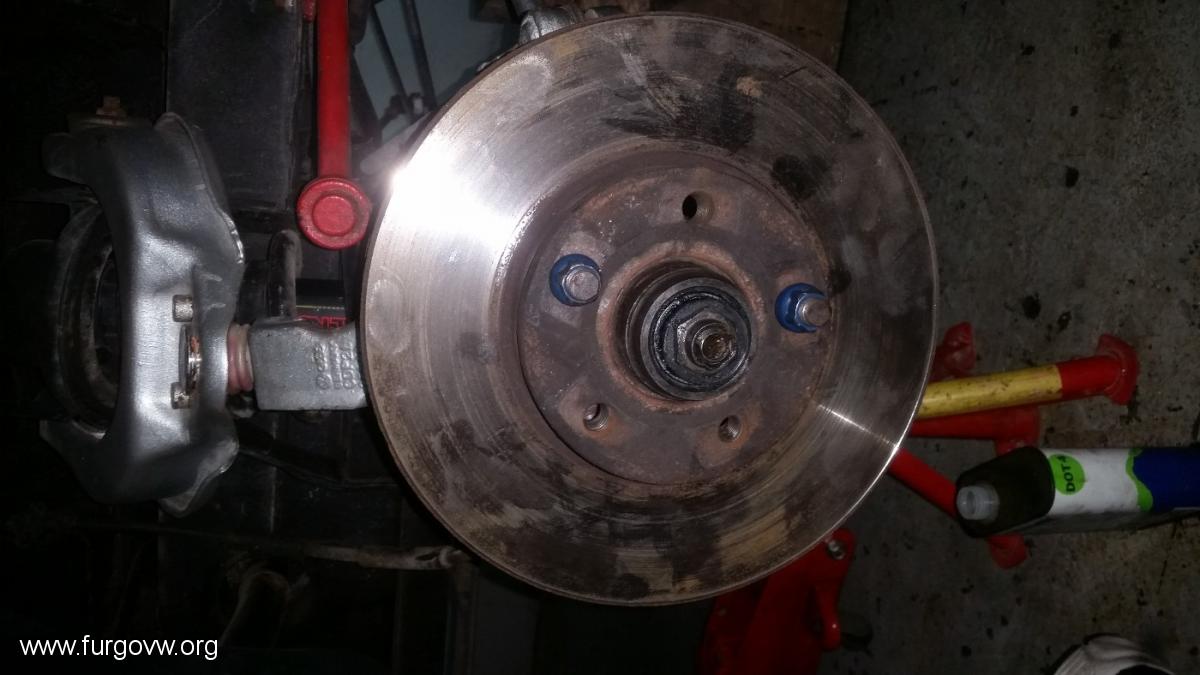

Ya tengo terminado uni de los discos delanteros. He roscado los dos agujeros de M12 que sujetan la pinza dela audi y los otros dos de 16 no. Estos ultimos tambien los hare roscados, ya que si angun dia me toca desmontar el disco se tiene que desmontar mucho  ya que me pongo volvere a repetir la pieza para asi poder roscar todos los agujeros. Con el otro lo hare desde el principio. Asi quedan.
Soportes antes de agujerear
Estos tambien he hecho unas roscas de M4 para sujetar la chapa

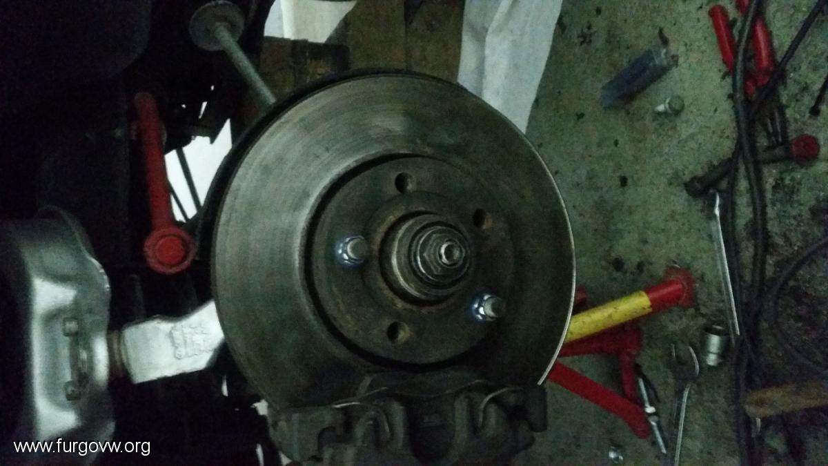

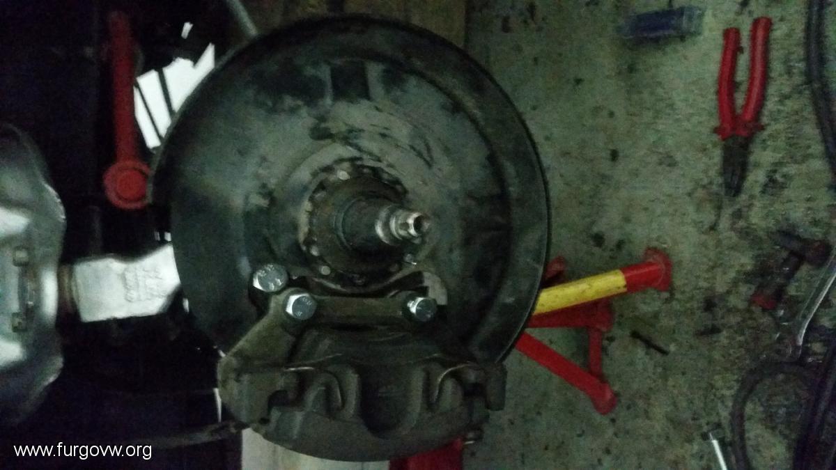

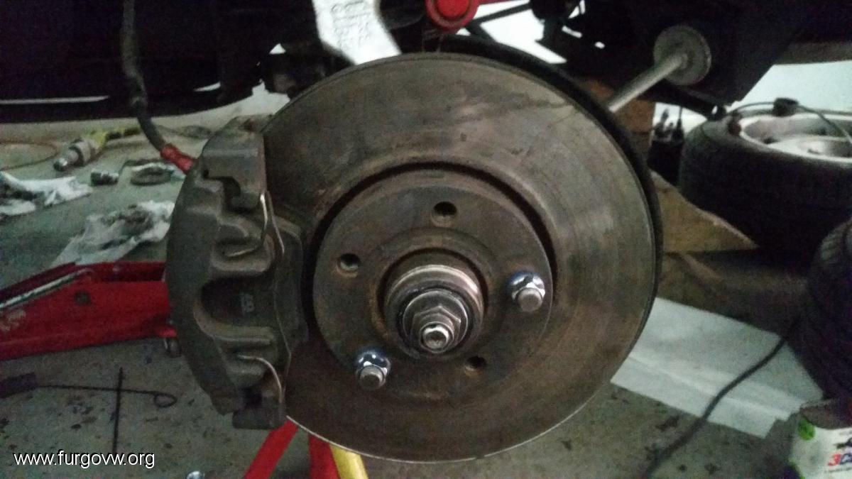

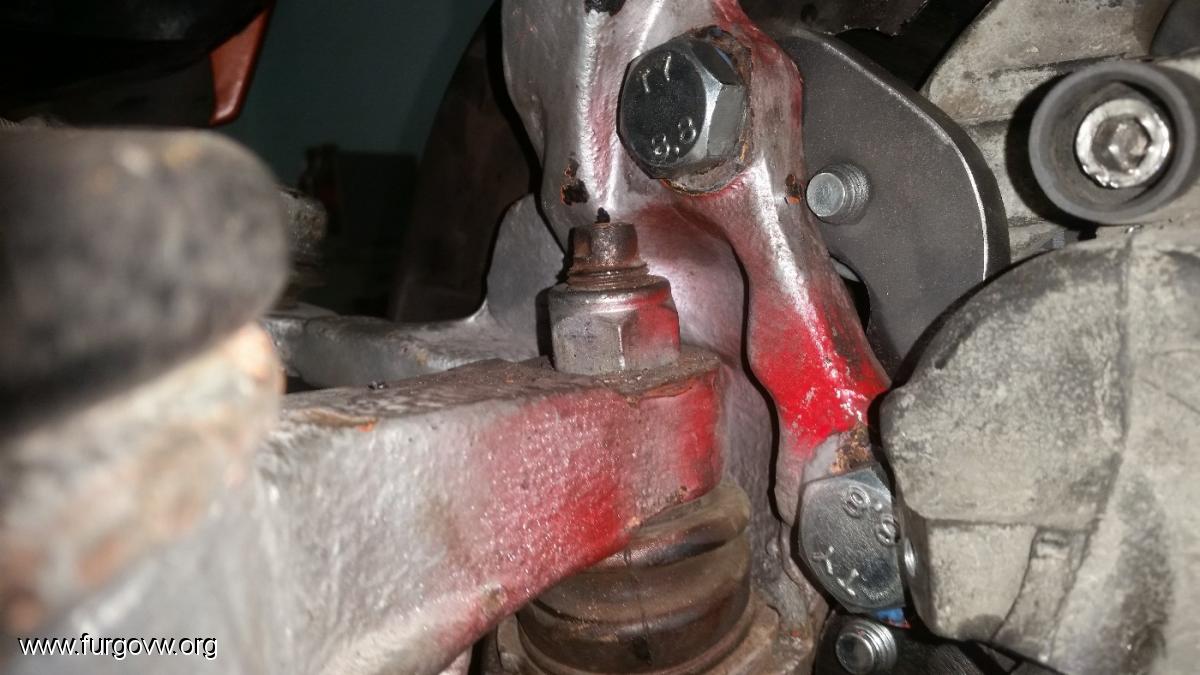

Bueno ya tengo los discos delanteros a falta de los manguitos, que ya lo tengo mas o menos estudiado para poder utilizar los mismos de la furgo. Decir que por alguna razón el soporte izquierdo lo he tenido que modificar, siendo los dos soportes exactamente iguales. Los soportes he decidido roscar los 4 agujeros los de métrica 12 para la pinza y los de métrica 16 para la mangueta. De esta manera si necesito soltar el disco con soltar los tornillos de 16 me vale.
Así es como queda el conjunto

NICHY
La calidad de los tornillos 12.9 mejor.
villullas
En principio se queda así ya que no he podido localizar tornillos con esa calidad. Cuando encuentre los tornillos los cambiare, pero no se donde encontrarlos. En mi pueblo tengo una ferretería industrial y allí no tenían.

manuel gil lozano
Cita de: villullas en Enero 21, 2016, 10:15:34 am
Haz caso a Nichy no te la juegues con esos tornillos que eso en un puerto en bajada se pone hirviendo

villullas
Y donde se puede comprar ese tipo de tornillos?
free camping is not a crime
NICHY
Mandame un washap sino los encuentras yo te los compro y te los mando sin problemas, no obstante cualquier ferreteria industrial los tienen que poder pedir sino los tienen....
