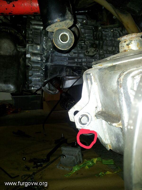

villullas
Esto seria mas o menos lo que me pasa pero. El redondel rojo es donde tendría que ir amarrado el amortiguador para que el palier trabaje bien y el recorrido de la suspensión no lo dañe.( el amortiguador esta encojido en la foto)
free camping is not a crime
Manole-t3
Te explicas si,a mi me pasaba lo mismo,o tienes que mover el anclaje del amortiguador,cosa que no veo muy viable,se que hay unos suplementos,que los fabrica un forero,creo que exjeeper,pero hacen la funcion a la inversa...yo opte por unos bilstein b6,estirados son unos 3/4cm mas cortos,si no recuerdo mal.

villullas
Eso tenia pensado, comprar unos mas cortos, pero por si acaso preguntar a los expertos je je.
Manole-t3
Los suplementos que te digo,van colocados donde marcas la foto,con la misma forma del anclaje original,haber si alguien me ayuda con lo que intento explicar,aumque hacen la funcion a la inversa,igual.se le puede dar la vuelta,no se...

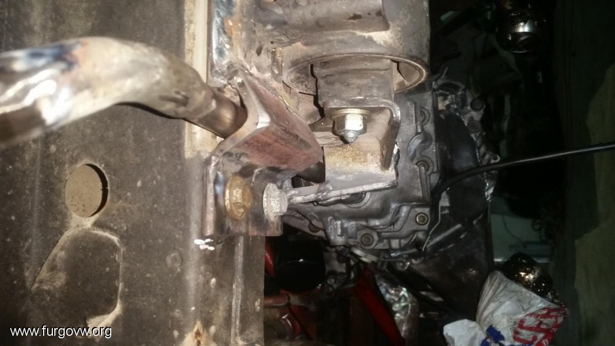

manuel gil lozano
Cita de: villullas en Febrero 16, 2016, 16:40:12 pm
No entendí bien esta foto, por lo que veo has fijado la barra del cambio al chasis bastante cerca de la caja de cambios, has contado con los movimientos de la caja al andar con la furgo?? mira que eso se mueve bastante creo que te hara tope y puedes partir la barra del selector o el aluminio que lo rodea

villullas
Joe pues no había caído en eso. Estudiare modificarlo pero dejando la barra donde esta. Modificare el soporte para que tenga mas hueco. Muchas gracias, si no hay nada como  que los profesionales vean los trabajos je je.
