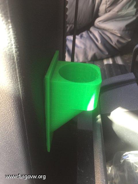

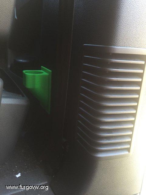

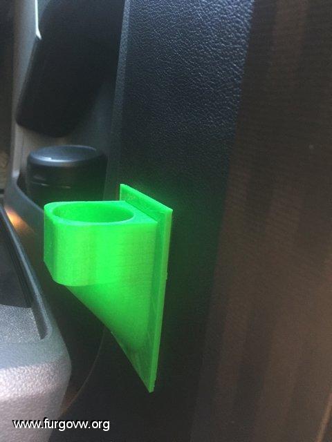

Pues dejo por aquí un invento que he hecho junto un amigo con una impresora 3d. Encaja perfecto. Aquí empalmaré una manguera y para arriba. Arriba tenemos pendiente de hacer un codo con una alcachofa que disperse el aire en todas direcciones.

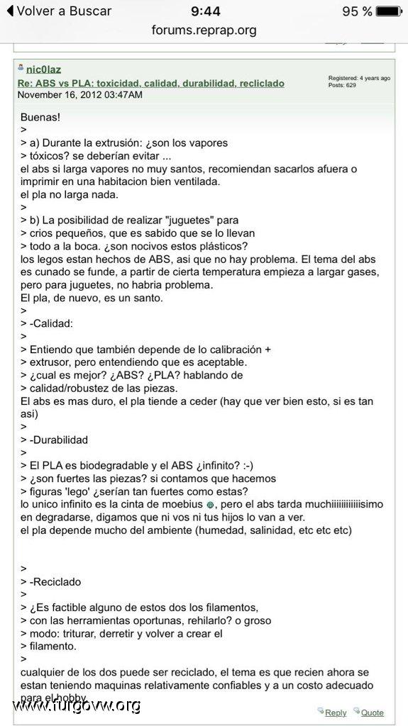

Ojo con ese plástico q al calentarse no desprenda gases tóxicos.
BoniWP
Cita de: osbalro en Febrero 16, 2017, 13:24:50 pm
Es abs, el mismo con el que están fabricados todos los plásticos de los vehículos. Habrá que investigar un poco más, pero creo que una pieza de 10cm de plastico pueda ser más perjudicial que el olor a gasoil que desprende la propia calefacción.
BoniWP
confirmado, mi colega utiliza PLA.
Por cierto, si hay algún interesado en la pieza, le paso el contacto de mi amigo y ya os arregláis con el. No creo que pida mucho por la pieza.

Queda genial la pieza esa para la salida. Me gustaría poder tener una

Hola bonito, habría alguna manera de conseguir el archivo para poder imprimir la pieza, ayer pasé por una tienda y me acordé precisamente del tema este.
BoniWP
Cita de: maño en Marzo 25, 2017, 11:34:02 am
Mi colega, está apunto de tener listo un kit de tres piezas que se compone de: codo inferior+tubo a medida+alcachofa difusora(cama de arriba).
En cuanto lo tenga listo subiré un par de fotillos.
