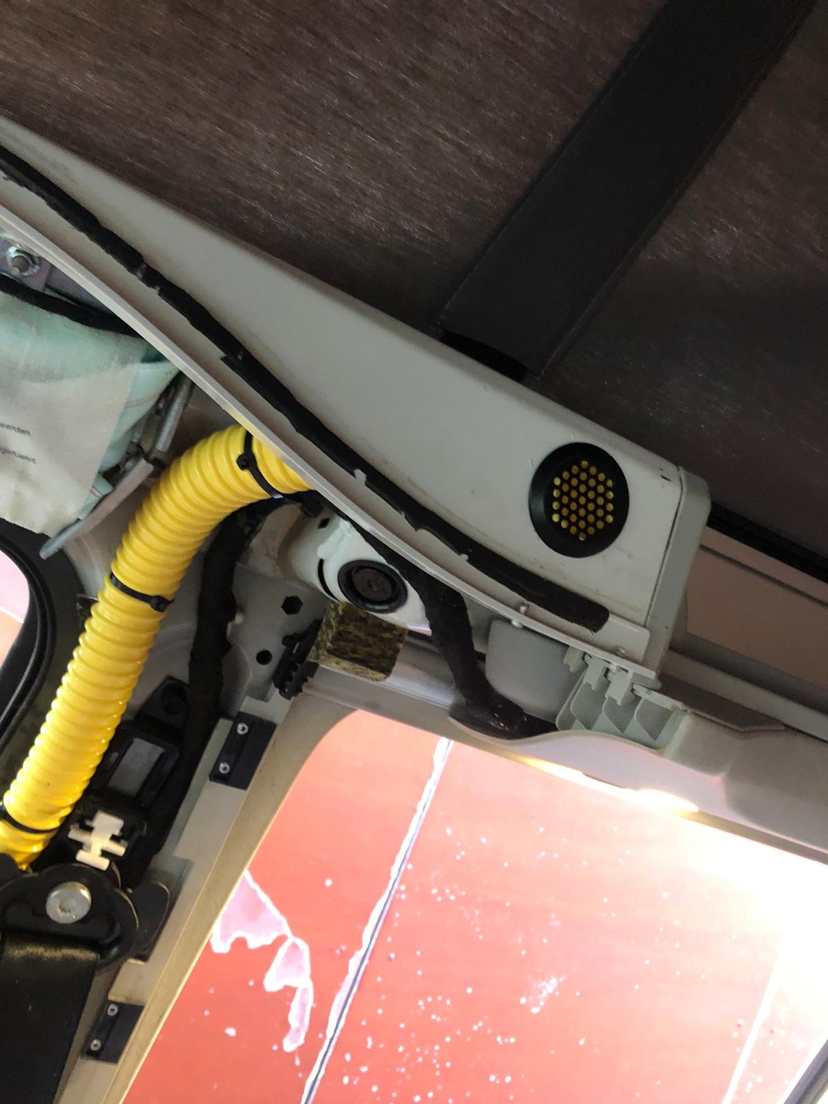

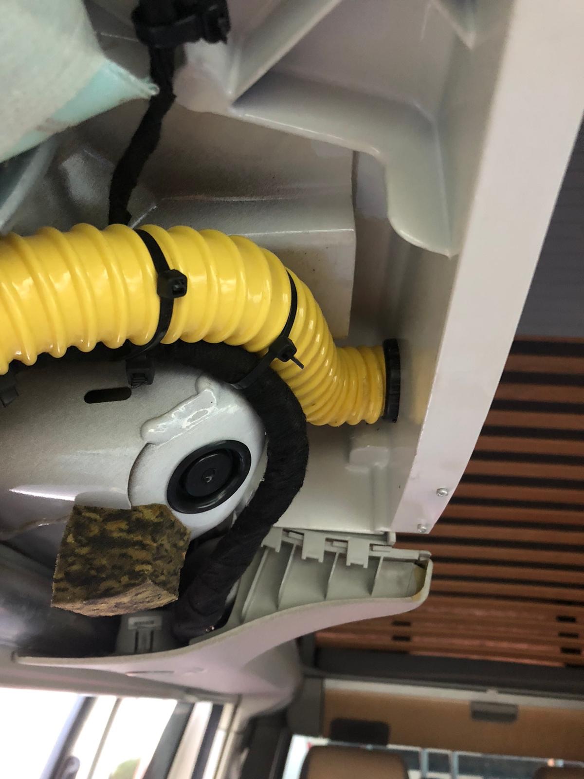

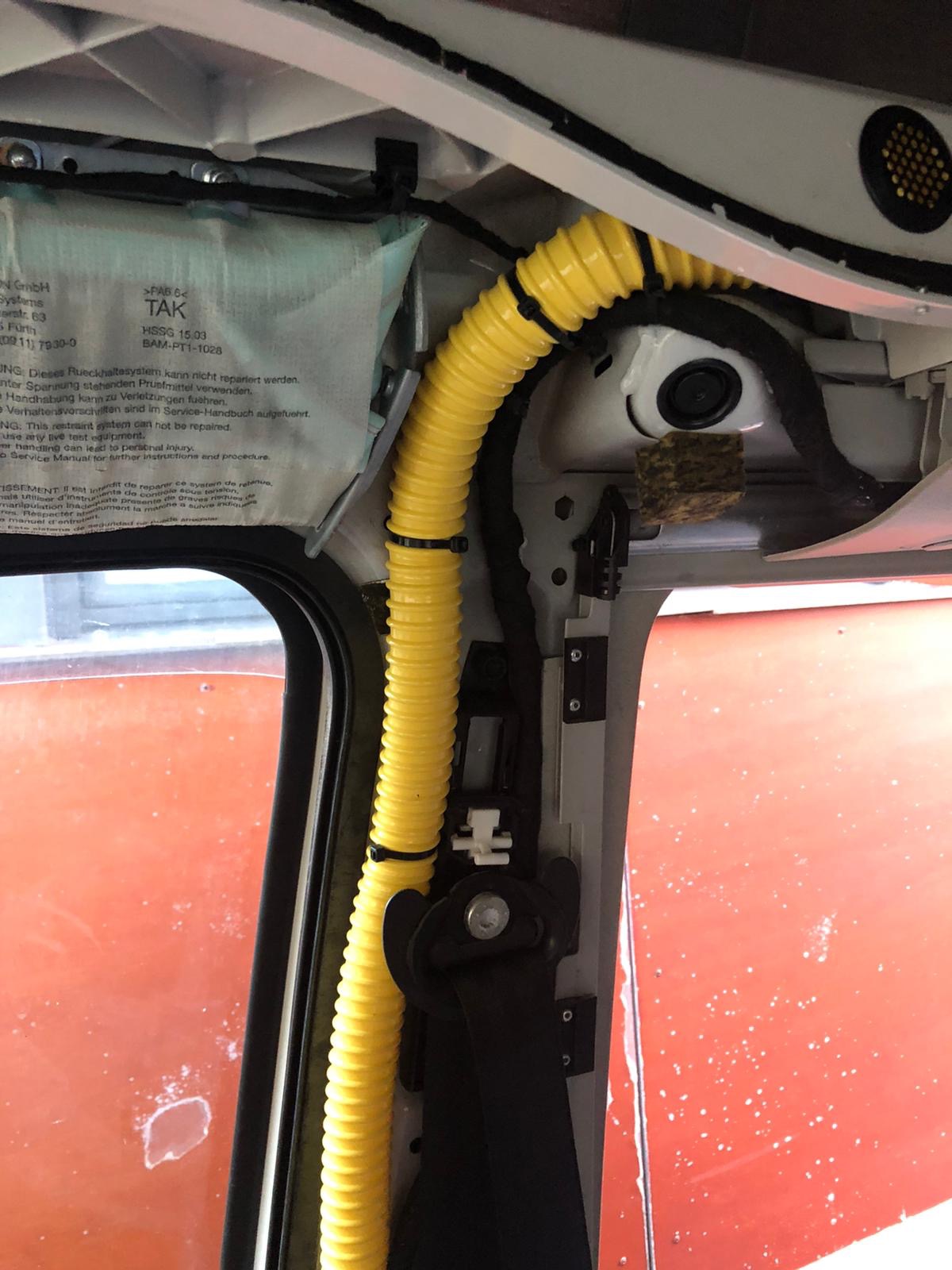

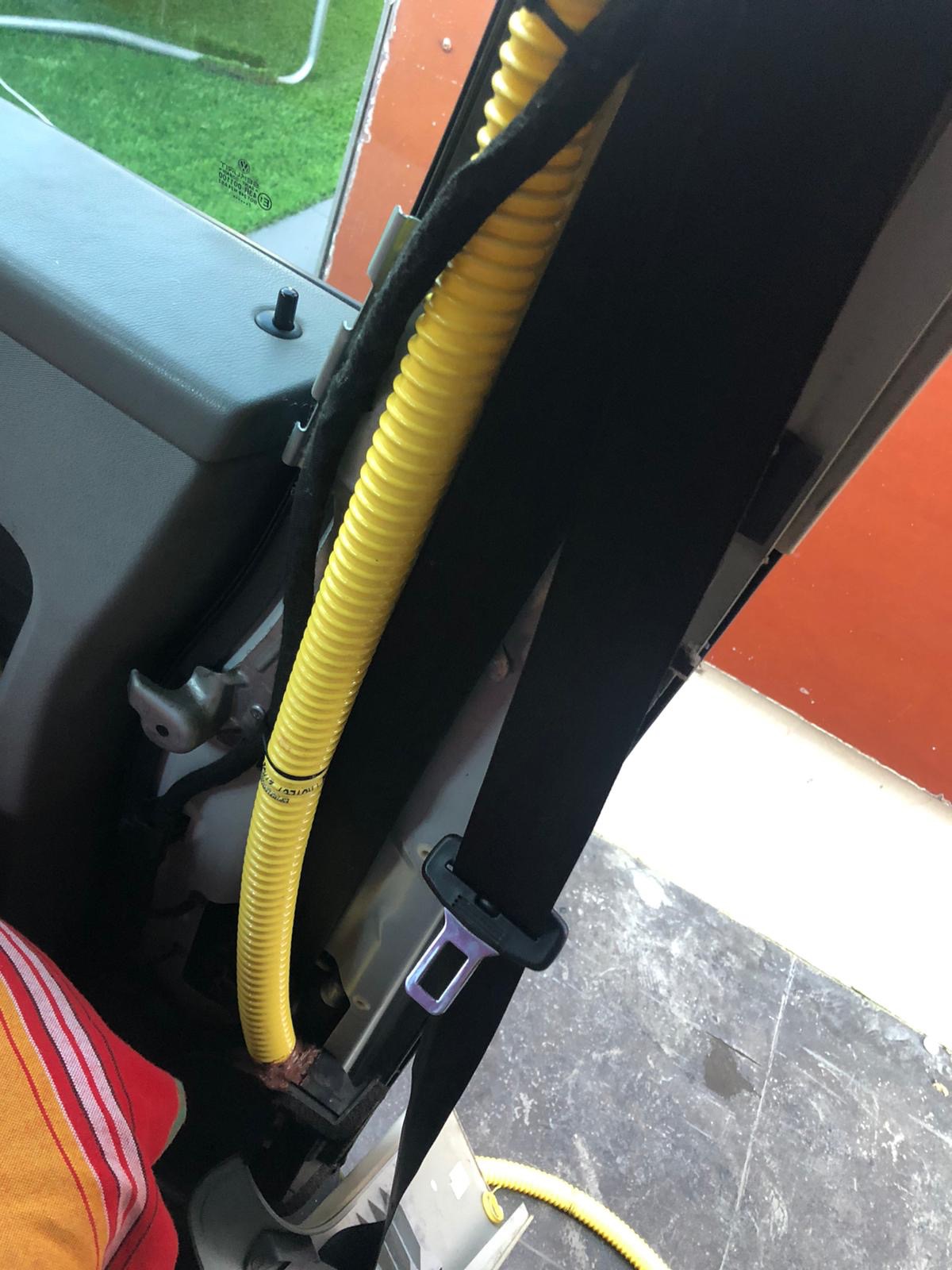

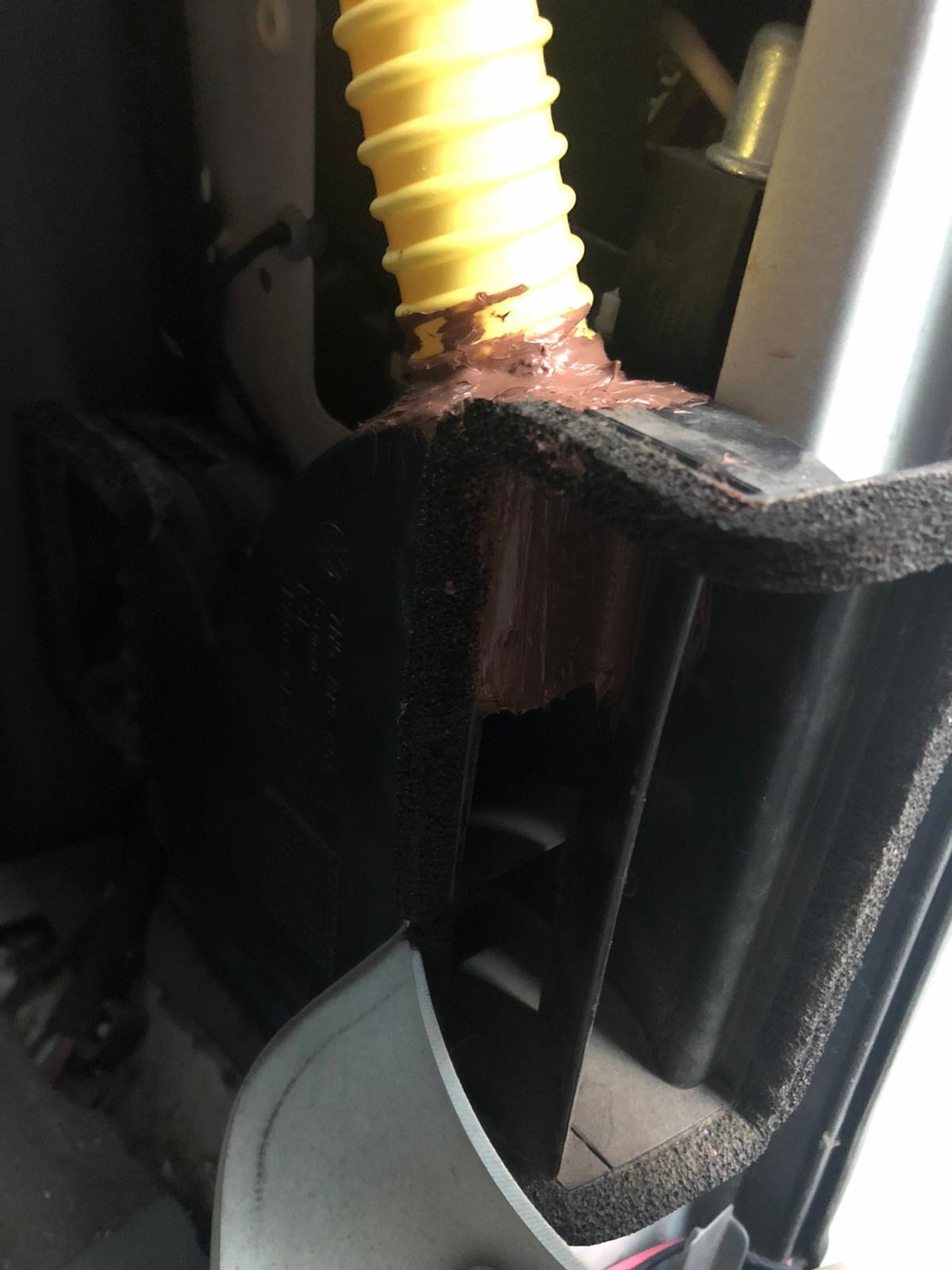

Buenas!
Os dejo las fotos de mi brico por si os sirve de ayuda.
Compré por AliExpres las rejillas que son de 35mm con un interior de 32mm, el tubo en una tienda de suministros que creo que era para gas y que aguantaba bastante temperatura (no sé que temperatura cogerá el circuito pero lo probé antes de cerrar todo y no sufre nada).
Lo primero que hice fue desmontar paños y hacer el agujero para la rejilla, después la manguera de cables que suben por el marco la coloqué por el otro lado del cinturón para que la manguera de la calefacción entrara sin problemas. A continuación hice un agujero de 32mm en la pieza difusor de abajo y sellé la canalización superior pues lleva 3 canales. Y en esa parte introduje la manguera y la sellé entonces todo el aire de ese canal de dirige por el tubo ahora.
Después amarrar todo bien y a disfrutar del aire caliente arriba.
La orientación de la rejilla la coloqué hacia el hueco de la persiana y no hacia arriba pues si enciendes la calefacción con el techo bajado no dejaría salir el aire y de esta forma sale perfectamente y sino se abre la persiana mejor aún.

¿Podrías darme algún detalle más de los materiales que has usado?
¿Qué sellador has usado para la unión del tubo y la salida de la calefacción?
¿Has notado pérdida de caudal en la salida de aire original?

Pedazo brico Culi. Bravo!
Lo único que me hace dudar es el caudal que tienes en el circuito amarillo cogiendo el aire desde arriba de la boca principal. ¿Te llega buen caudal arriba??
