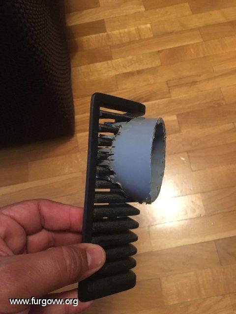

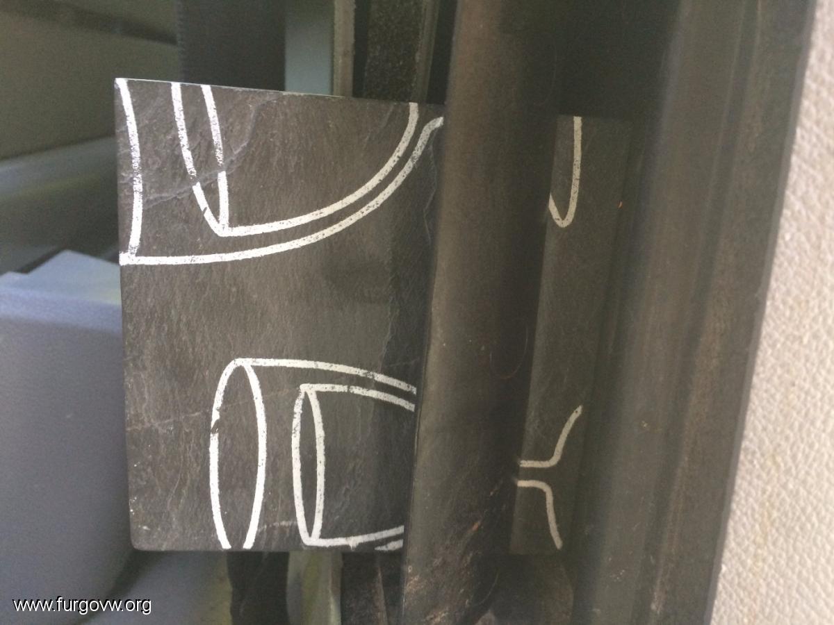

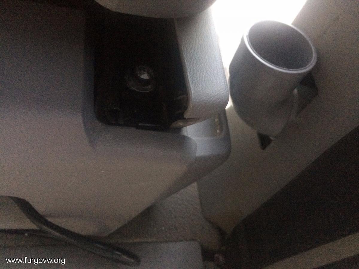

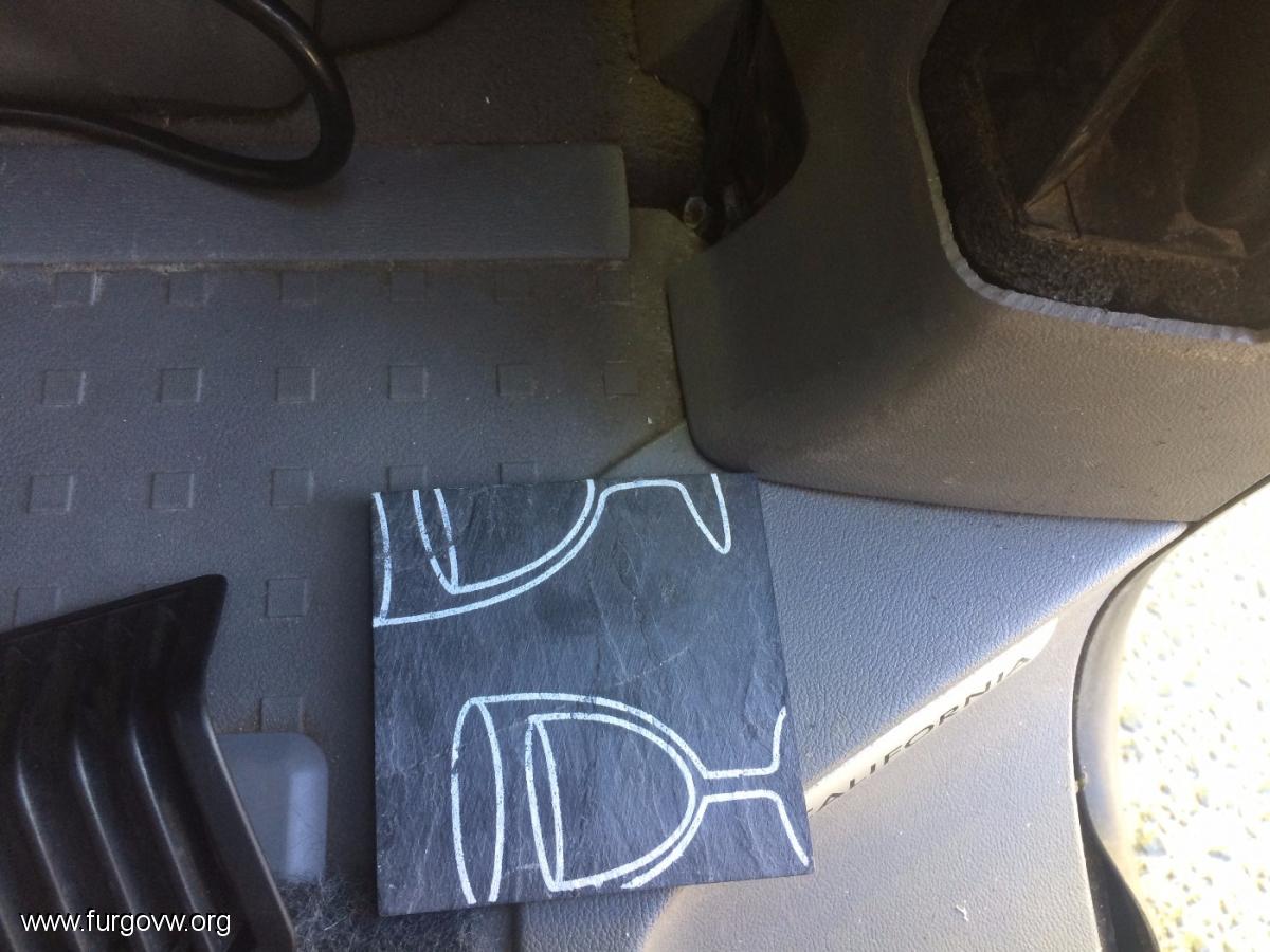

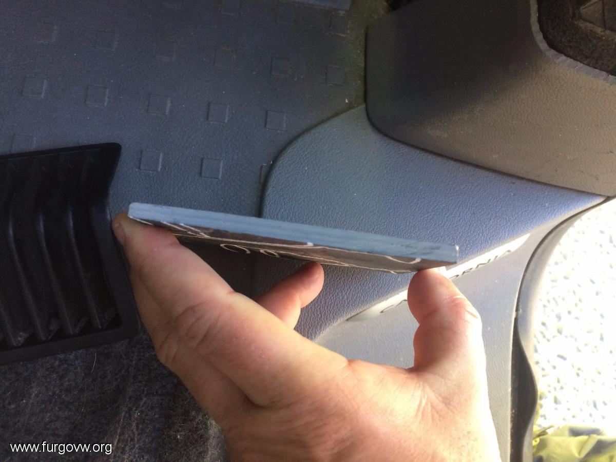

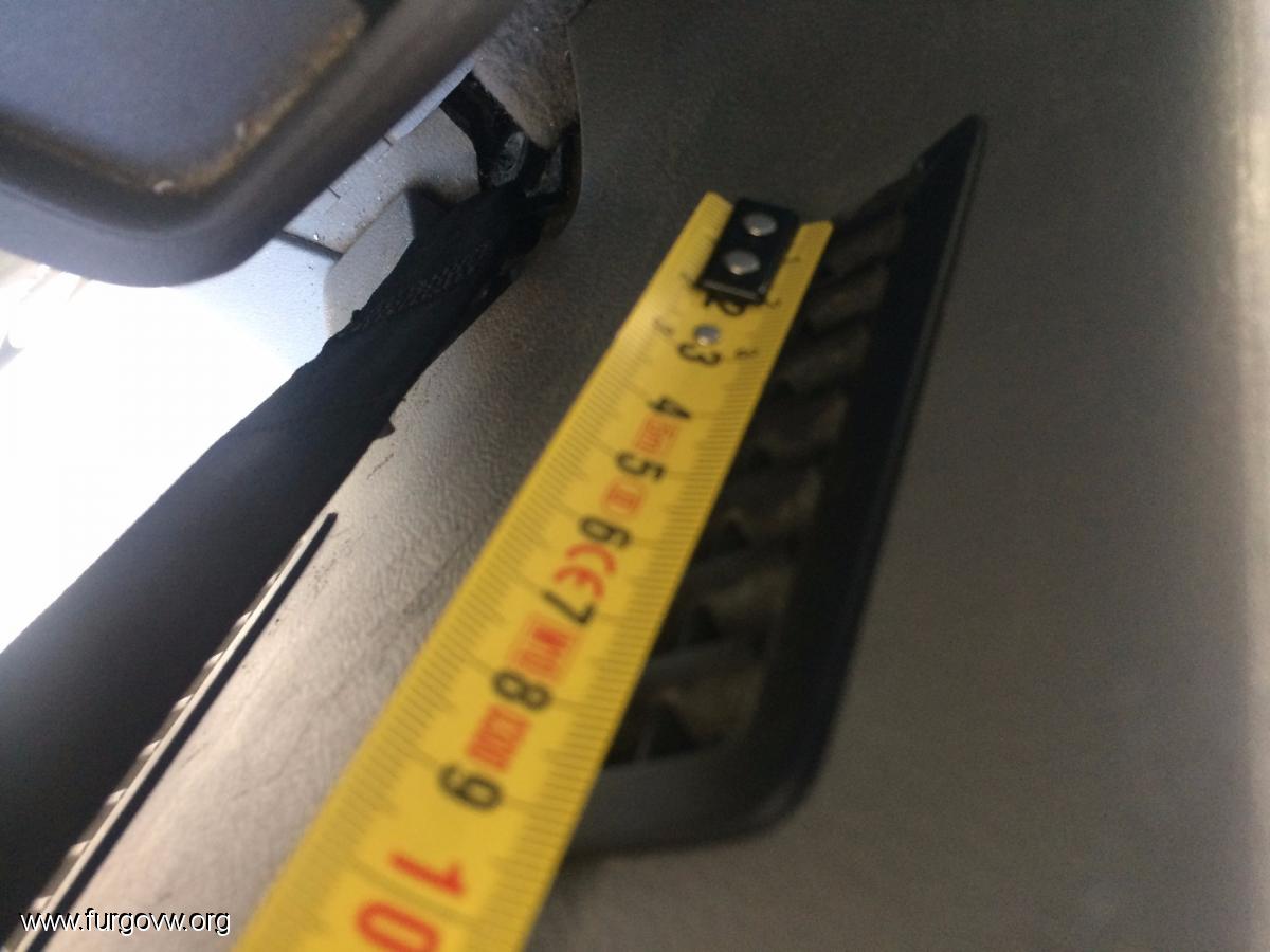

Mirad, el caudal de aire se regula con el posavasos de pizarra a modo de trampilla, ese material aguanta mucho calor y al cerrar o abrir el aire sale por la salida cuadrada. Me falta buscar un codo de 90º cuadrado....
We are always in nowhere, now here.
road-runner

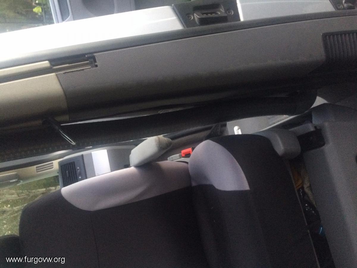

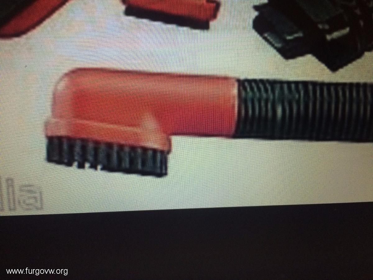

... y podría ser este de una aspiradora....

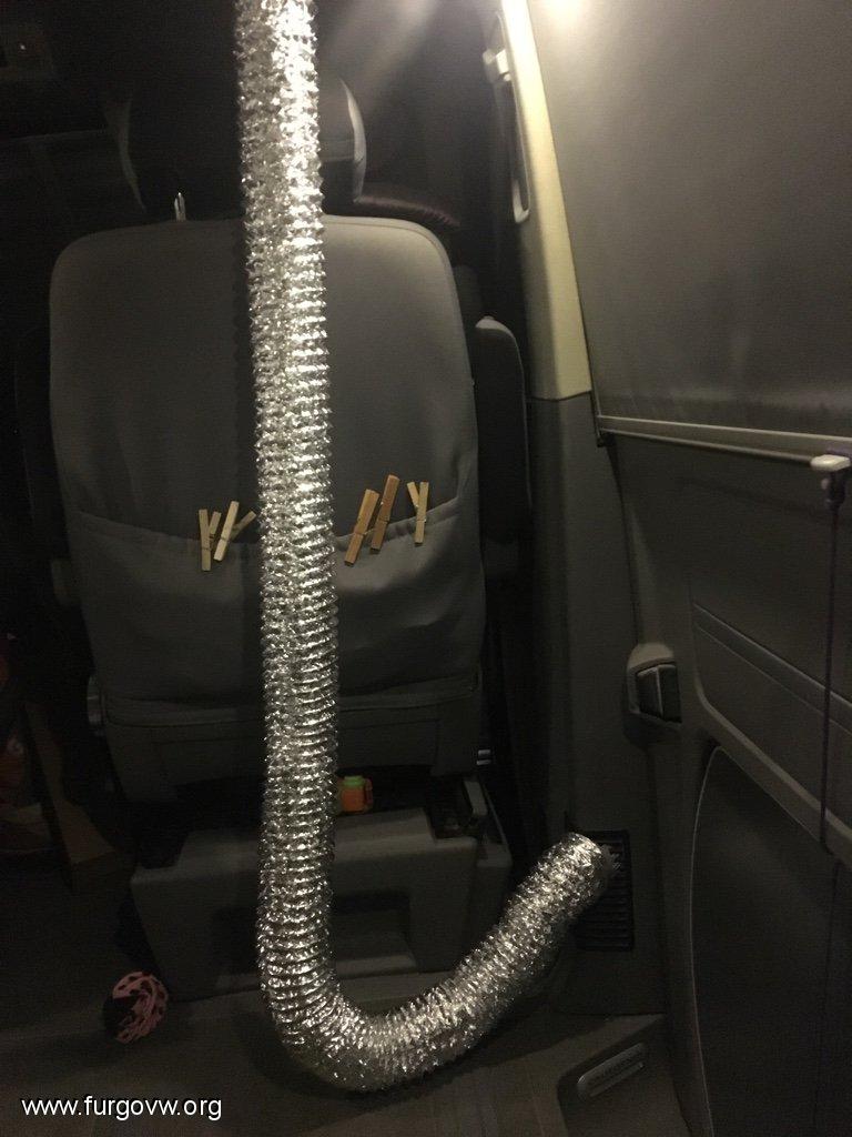

Yo probé con tubo de secadora...pero va mas mal que bien..

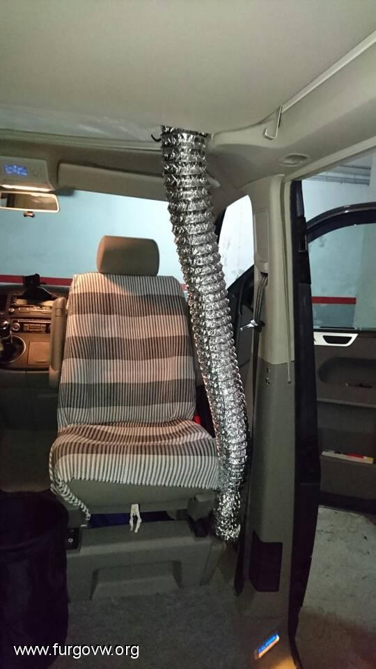

llubi

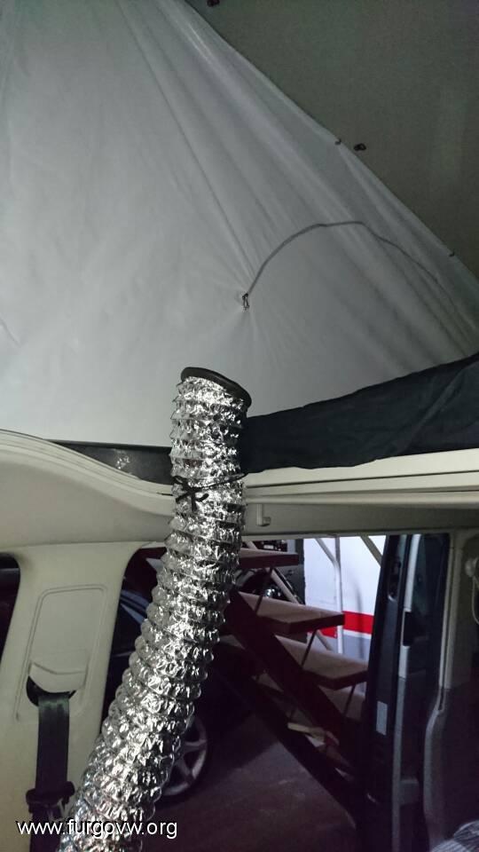

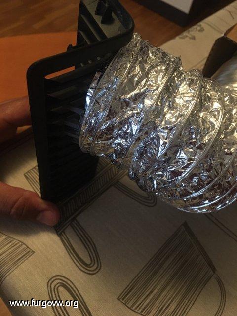

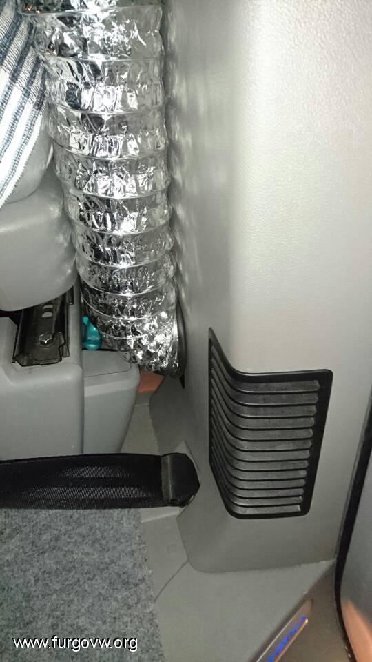

Yo finalmente encontré tubo de tipo "secadora", blanco y "elástico" lo que permite guardarlo entre el asiento y el pilar. Además por diámetro (ya os diré exactamente cuál es) quité el aireador negro cuadrado y metí el tubo en el agujero, quedando fijo y sin fugas de aire.
Lo bueno es que lo estiras hasta arriba, lo metes dentro de la cama, y calienta que es una barbaridad, lo sujeto con 2 bridas de quita y pon (Servei Estació BCN) al agarrador del pasajero del techo y luego lo paso entre la pared de tela y la red anticaída por lo que no se mueve de dentro de la cama en toda la noche.
Lo malo es que el caudal es poco, no es regulable, y a pesar de que se guarda muy bien, no es "bonito". Además, al ser un tubo de alambre con plástico, el extremo se va moviendo y tienes siempre un trozo de alambre dando vueltas dentro de la cama...
Me ha gustado la opción de la regatera en vertical, eso con el tubo o el codo para orientar es muy buena idea, y si además podemos limitar el caudal que sale por el esquinero para que abajo no se achicharren... habrá que estudiarlo ahora que vuelve el frío!

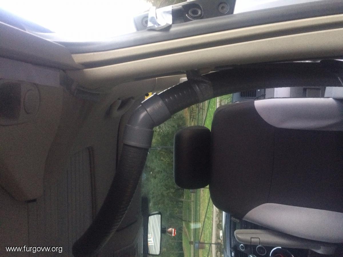

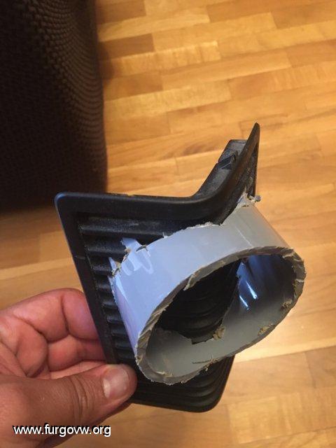

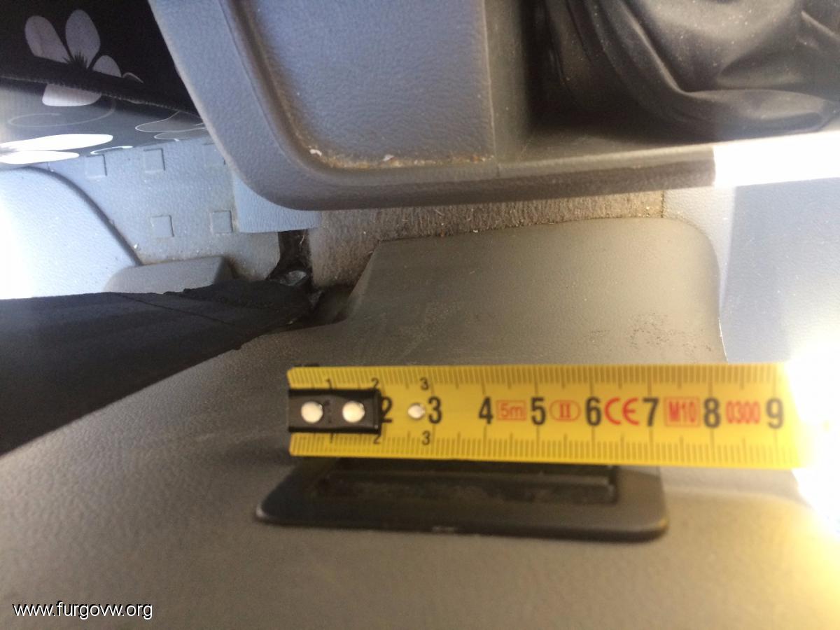

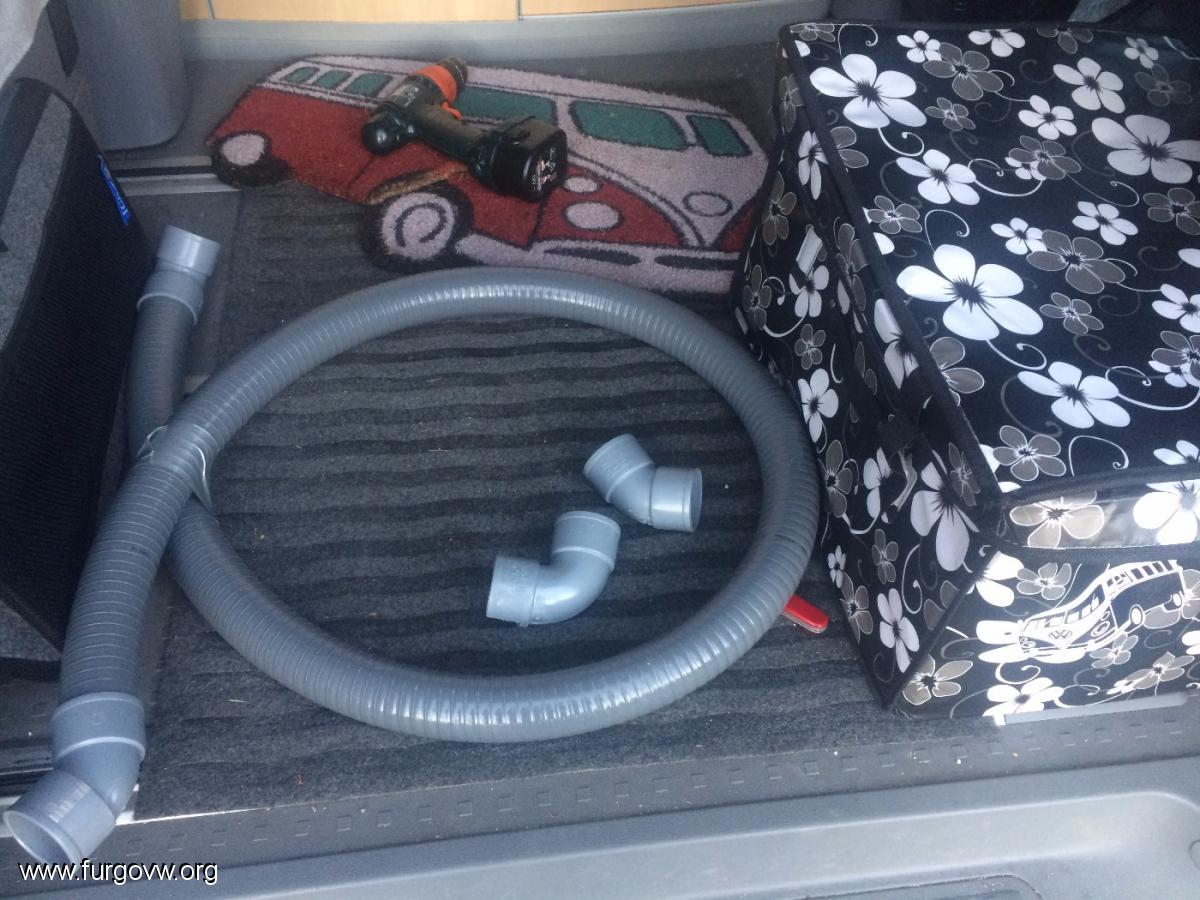

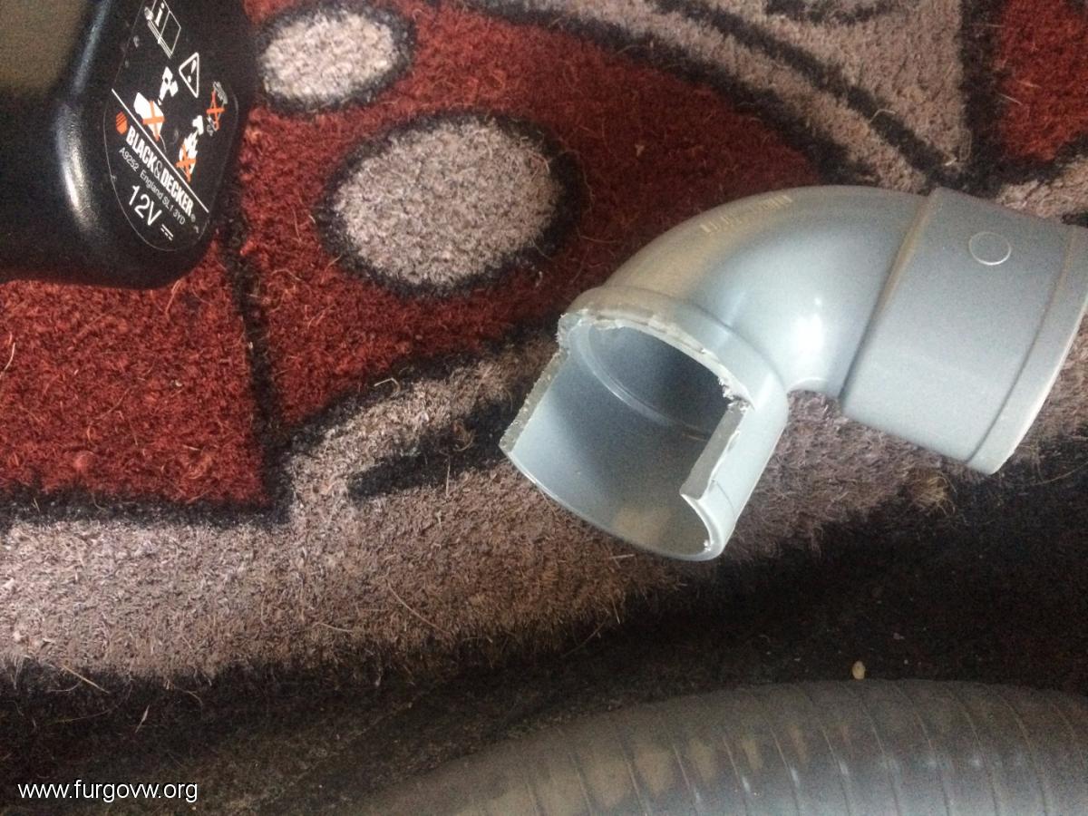

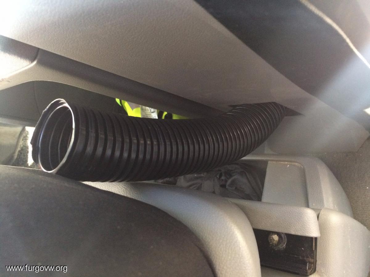

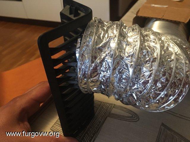

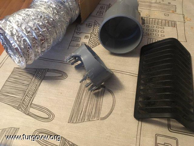

He cambiado la idea original del tubo blanco por este otro bastante más resistente al calor. Me falta sujetarlo, lo haré con unos tacos para bridas. FUNCIONA!!!!
Marterial:
Corte del codo que sale del pilar B:
Así queda:
Presentación a falta de las bridas con sus tacos, de quita y pon:

Qué diámetro tiene el tubo?
A mi lo que me gusta del blanco, es que lo "doblas" y queda prisionero entre el asiento y el pilar, no molesta en ningún lado :)
road-runner
50mm, es mas pequeño que el blanco y por tanto más  caudal de aire

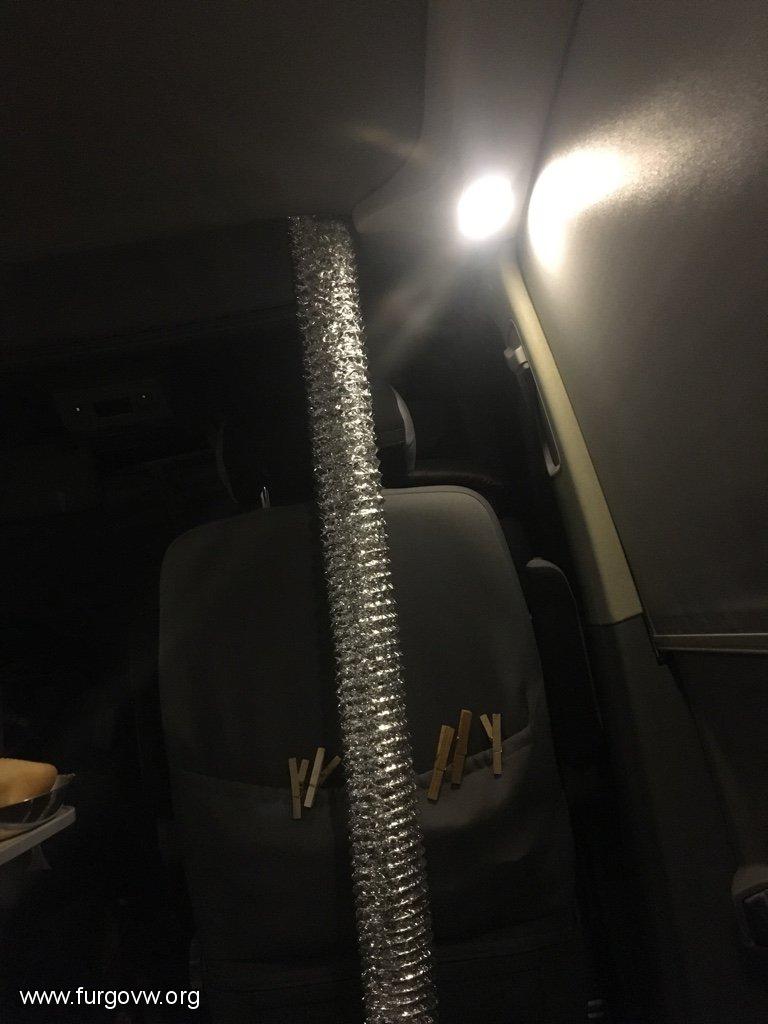

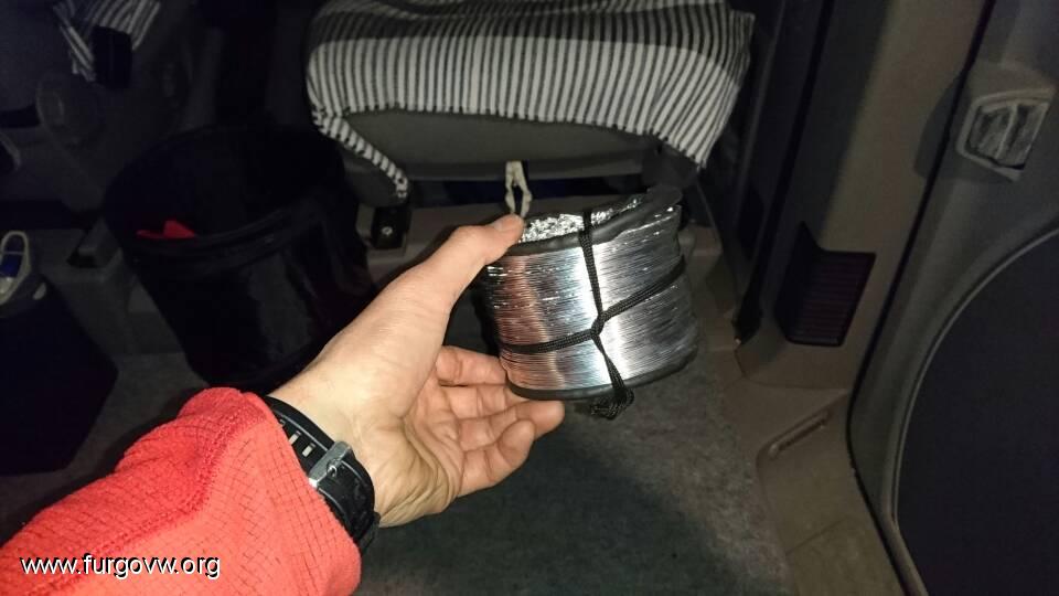

Diciembre 07, 2016, 23:33:34 pm #23 Ultima modificación: Diciembre 08, 2016, 09:48:08 am por cherifory

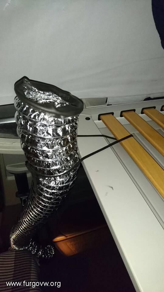

Os pongo la minichapuza que hice yo,... es recogible y ocupa un mínimo espacio... queda dejarlo más fetén, pero para ir tirando vale......
Awam babaluba balam bam bu
ReToVaToR
Meca estoy alucinando... pero el aire caliente no sube solo para arriba ...?? Y ese tubo que lo pones al lado de la cabeza ??? Cuantas salidas tiene la calefacción estática y donde estan situadas ??

cherifory
Es resistente, la gozada que lo pliegas y se queda en nada... ...
El tema es que el tubo también se calienta,... si eres de cerca de la rioja o cerca te doy los 2 metros que hacen falta, ya que yo pille uno de 10 mtrs y me sobran todos menos 2. Asi lo pruebas....

Diciembre 20, 2016, 15:01:08 pm #29 Ultima modificación: Diciembre 21, 2016, 22:53:16 pm por osbalro

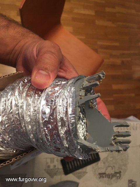

Ahí va mi brico:
Se nota mucho! Tengo también la funda interiror de Thais y ahora arriba se está calentito como abajo.
En la parte inferior queda encajado y arriba lo ato con una cuerdecita al somier de la cama.
