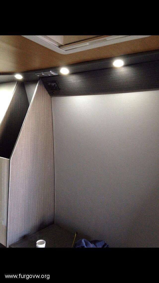

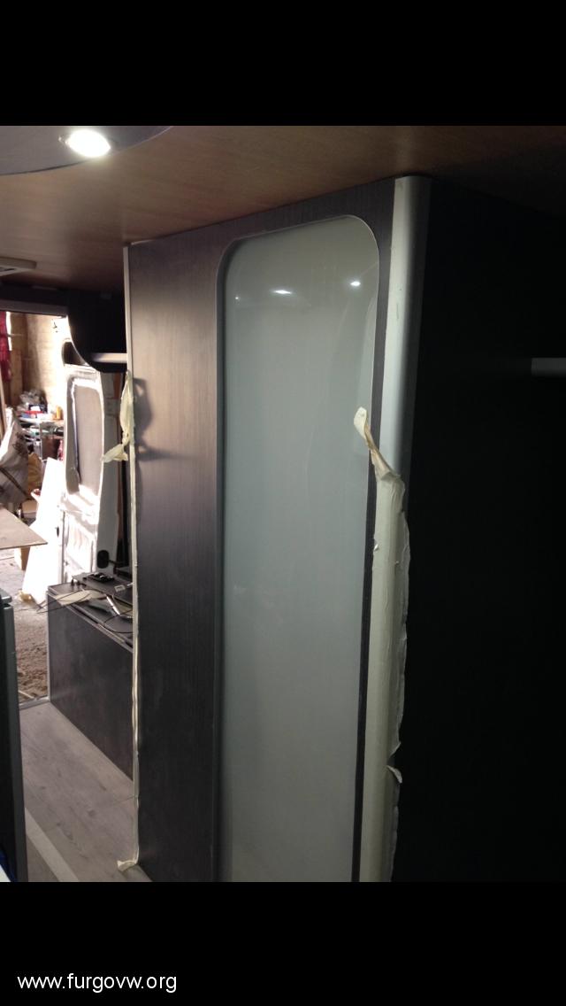

Lo de esta mñna:
Cierre del polipiel de las camas al techo con el mando de la dual top para poder regularla desde la cama
Primera puerta del ropero

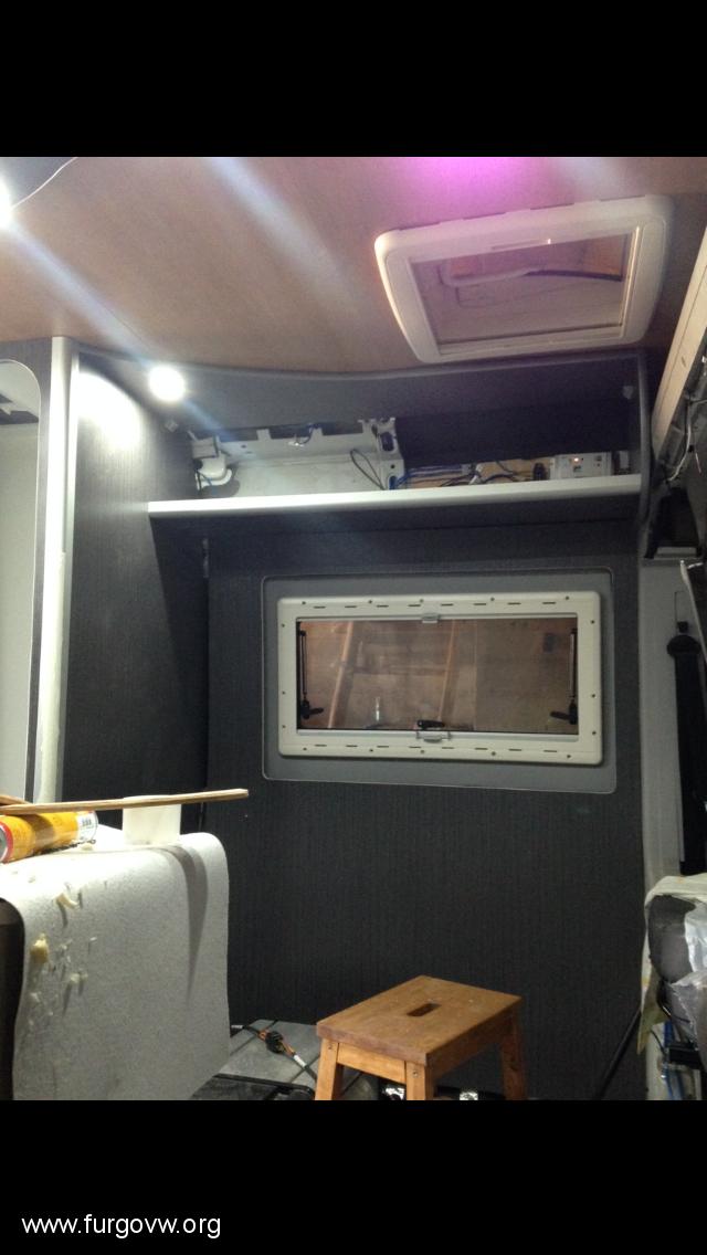

MendiCamper
La mñna ha ido de esta manera
Fabricacion de la pieza voladiza donde va el led empotrado y panel lateral de la ventana a falta de cerrar detalles y cantos
En la parte de debajo de la mesa ira un revistero
