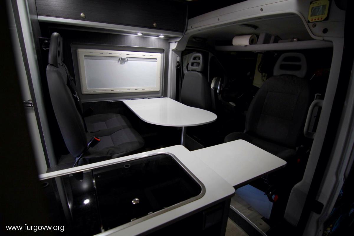

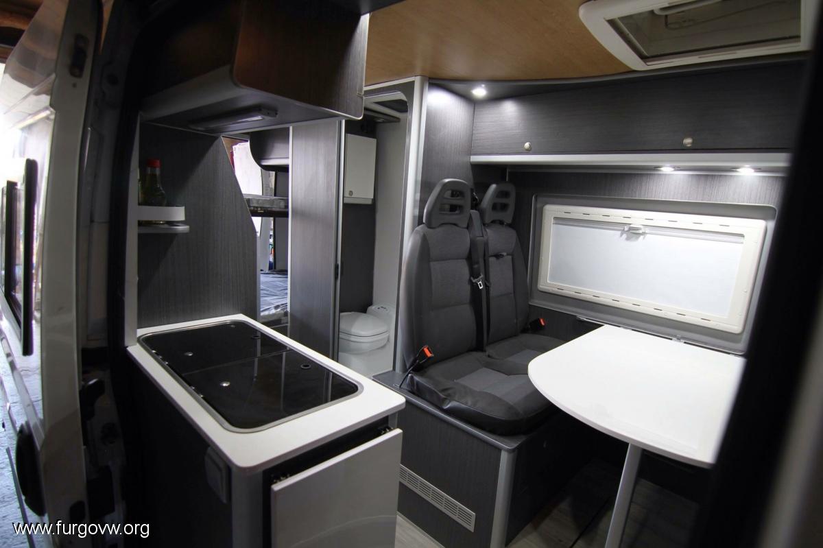

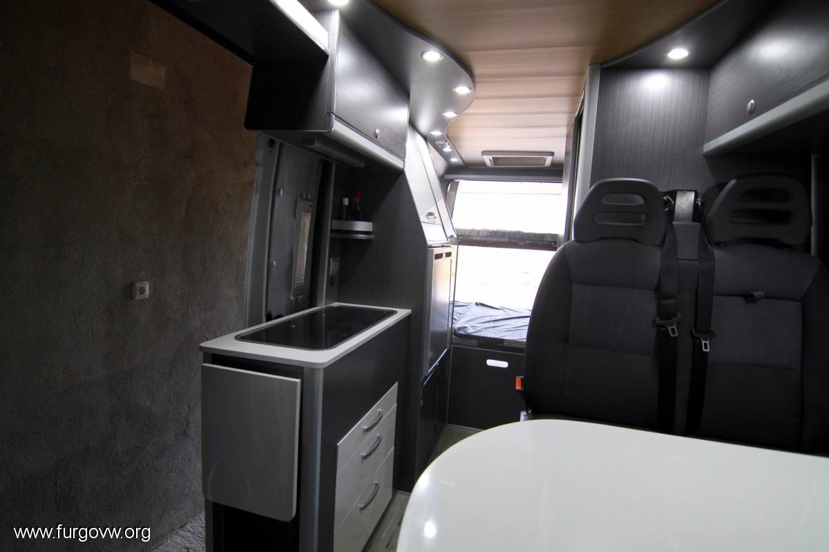

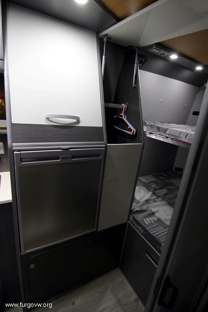

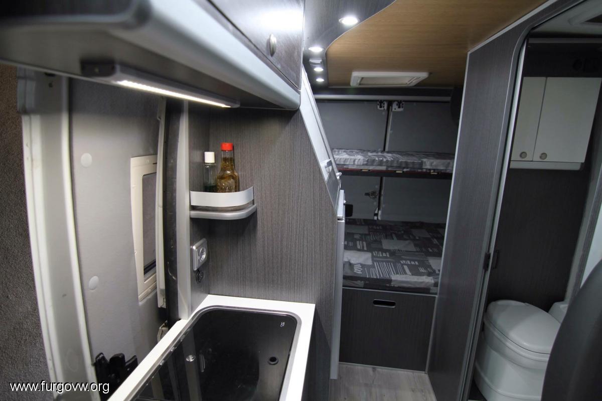

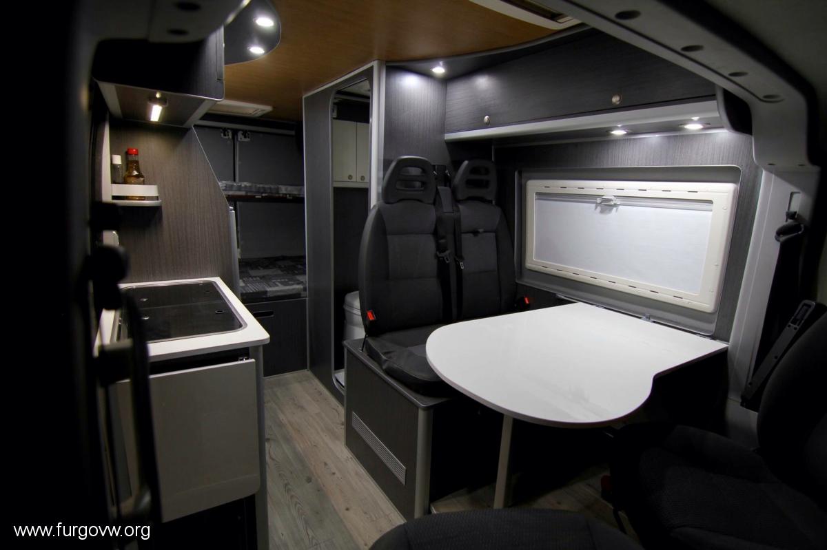

Bueno, pues como alguno ya sabe, mi jumper L2H2 se marcho para Valencia y ahora me vengo con una Boxer L3H2
Distribución, la de siempre,
- viajar 4 y dormir 4, con literas de 130 de ancho,

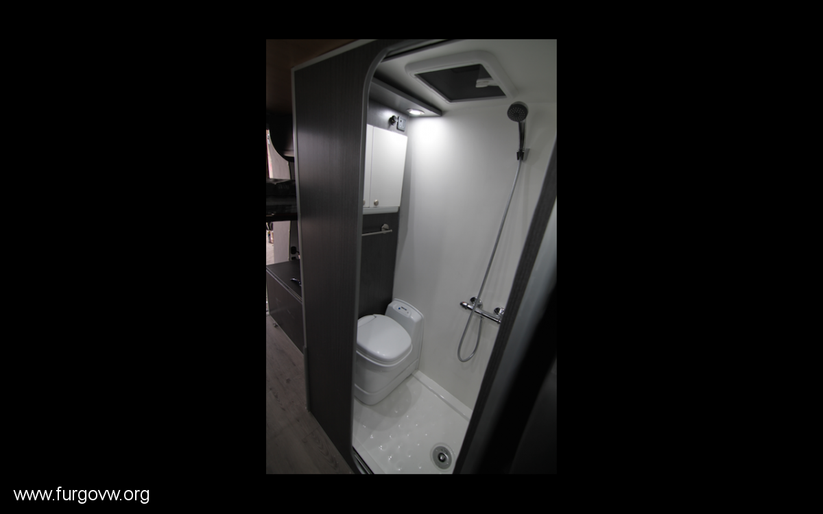

- baño con WC encastrado,
- asiento FAS505,
- dual top,
- hueco para las tablas de surf, snow y esquies, para las bicis,
- nevera waeco cr80
- bases giratorias
- placa solar 165W
- 2 baterias de 100Ah bajo los asientos
- cocina can 2 fuegos
- deposito limpias 150l
- sucias 90l
- aislamiento kayflex 20mm
Bueno, por fin la presentacion de la furgo

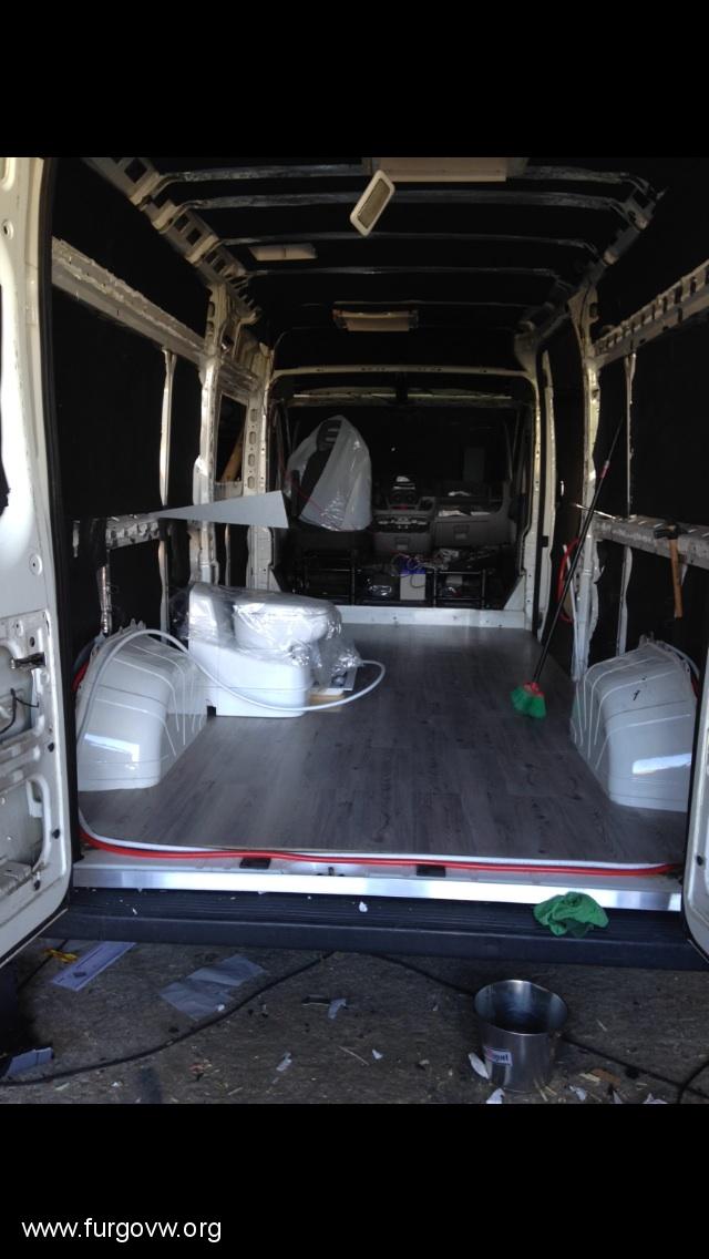

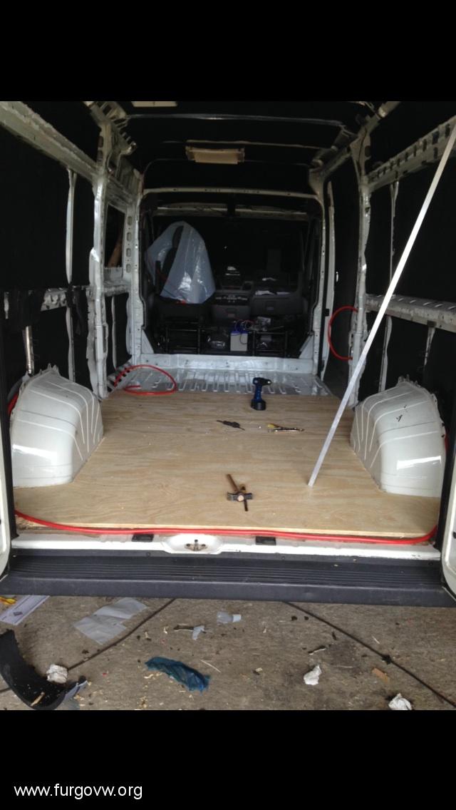

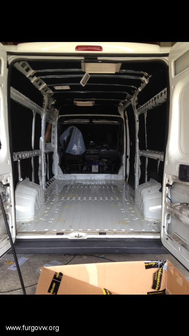

Aislamiento

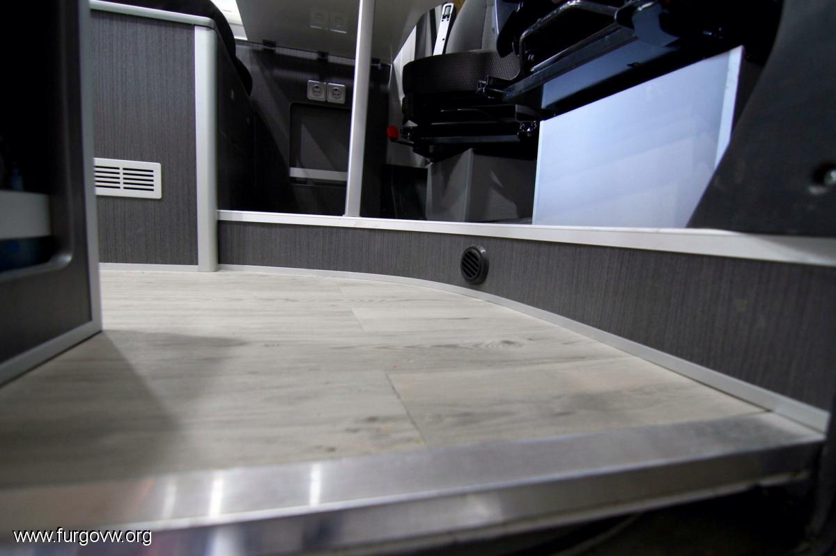

MendiCamper
Agosto 15, 2015, 23:30:59 pm #2 Ultima modificación: Agosto 15, 2015, 23:48:25 pm por biciostion

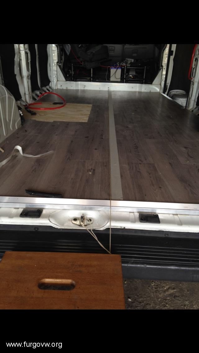

Asi ha quedado el suelo, ya con las claraboyas listas y la placa solar funcionando

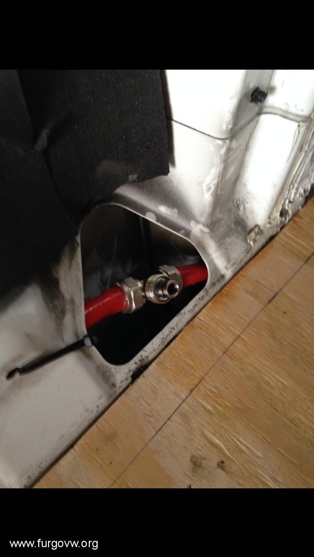

Algun pequeño avance de hoy, pruebas de empalmes de manguera sin utilizar codos ni Ts ni abrazaderas metalicas, que luego se fuga algo con el tiempo
Sacando el centro de la furgo para sacar la paralela de la pared del baño
Y he preparado el asiento doble de serie para mñna soldarlo al fas505

Esos empalmes de las tuberías son los que voy a montar yo pero con tubería multicapa que me da más confianza para el agua caliente, probando las mangueras de goma con el agua caliente se ponen echas chicle.
