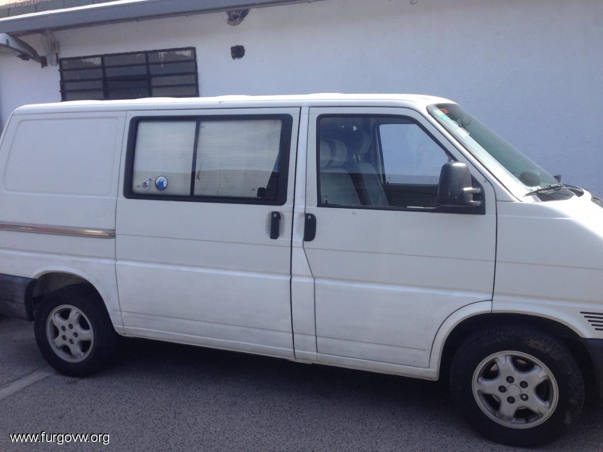

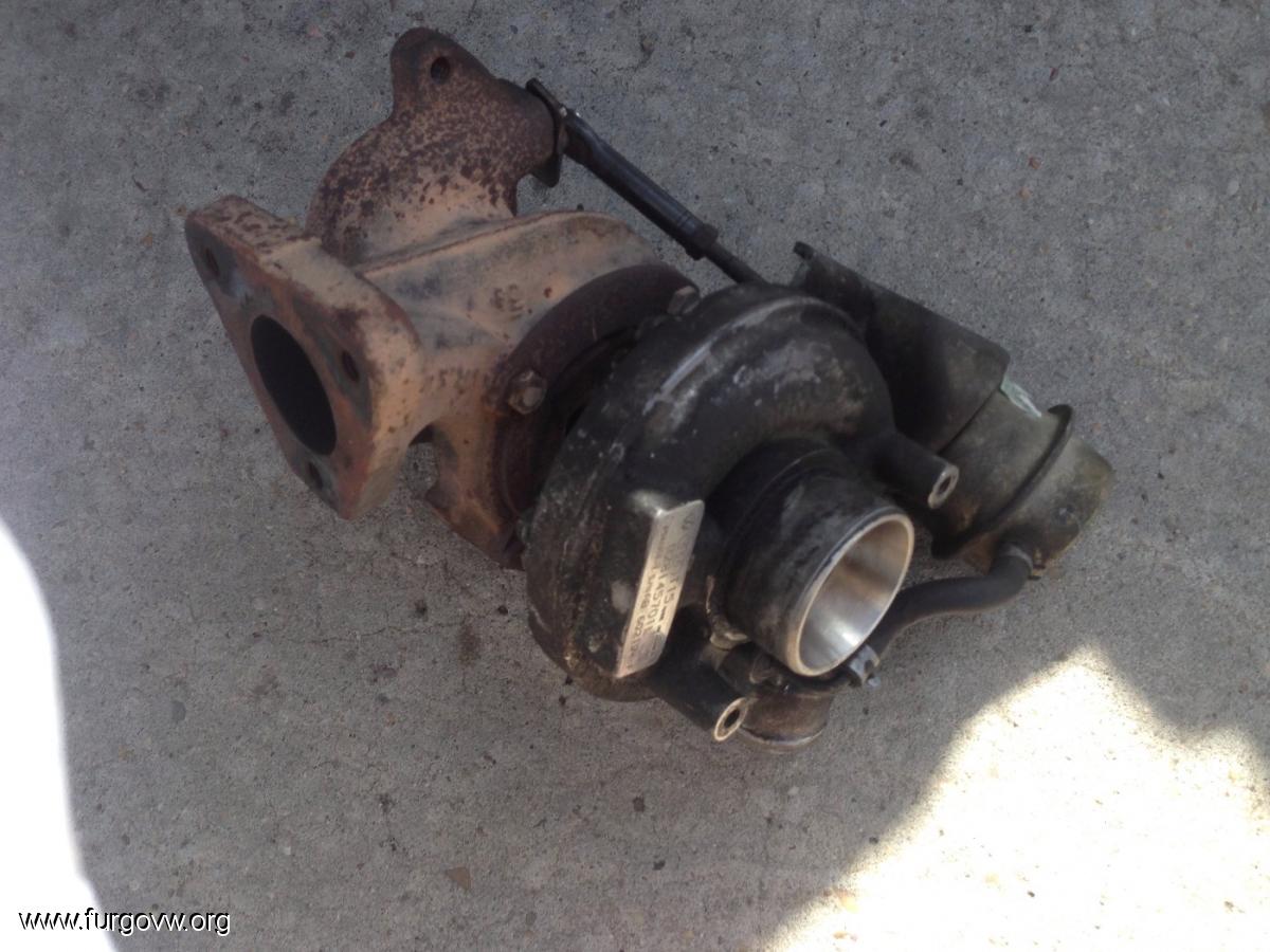

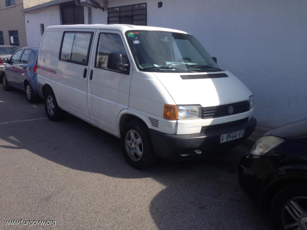

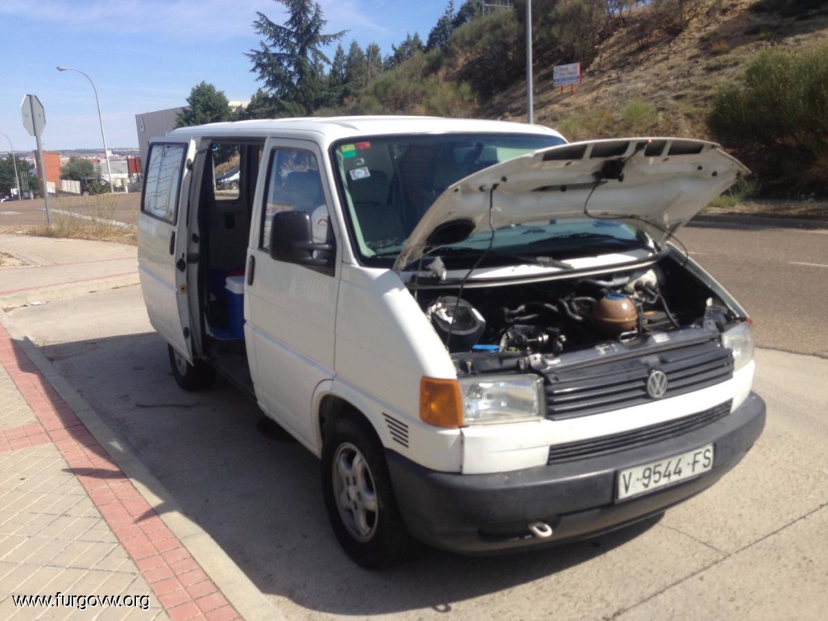

Hola como ya adelantaba mi furgo ha muerto, de viaje se rompió(creo que el turbo) al día siguiente un amigo me llevo uno a mitad del viaje se lo pusimos y no había manera arrancaba y nada, así pues este fue el resultado final.

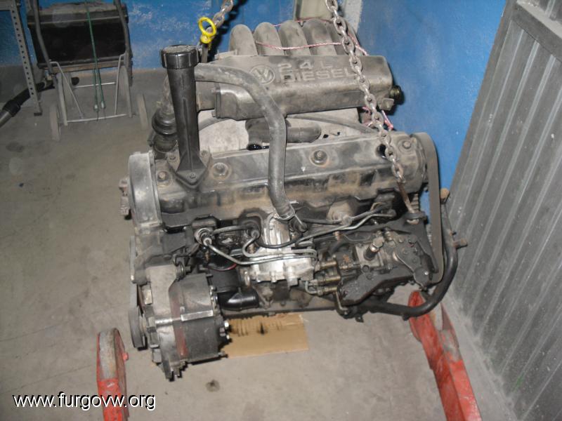

Bueno ya en Madrid he empezado a organizar un poco el montaje, Gracias a mi trabajo he tenido la facilidad de conseguir un motor afn tdi 110 cv con toda la instalación, inmovilizador, centralita, etc etc en muy buen estado por 0€ de ahi que me ponga manos a la obra,
Hemos decidido montar el motor y hacerle down pipe, así que andamos ansiosos de que la grúa me traiga el vehículo.
Y aquí la máquina que espero que me de la potencia y el consumo que necesita la furgo, me salen un montón de dudas que espero entre todos según vayamos montandolo no echéis una mano.

El mecánico me comenta que le puso el piñon del cigueñal nuevo y que donde iba puesto había un chaveta en el cigueñal un poco marcada y se movia y des sincronizaba la distribución y por eso falla, en fin que tiene un arreglo barato pero ya me he decidido a hacer el swap así que si sabeis de alguien que quiera un motor 1.9 td me lo decis con 182000 km a buen precio, eso si, sin carter... XD .panico
