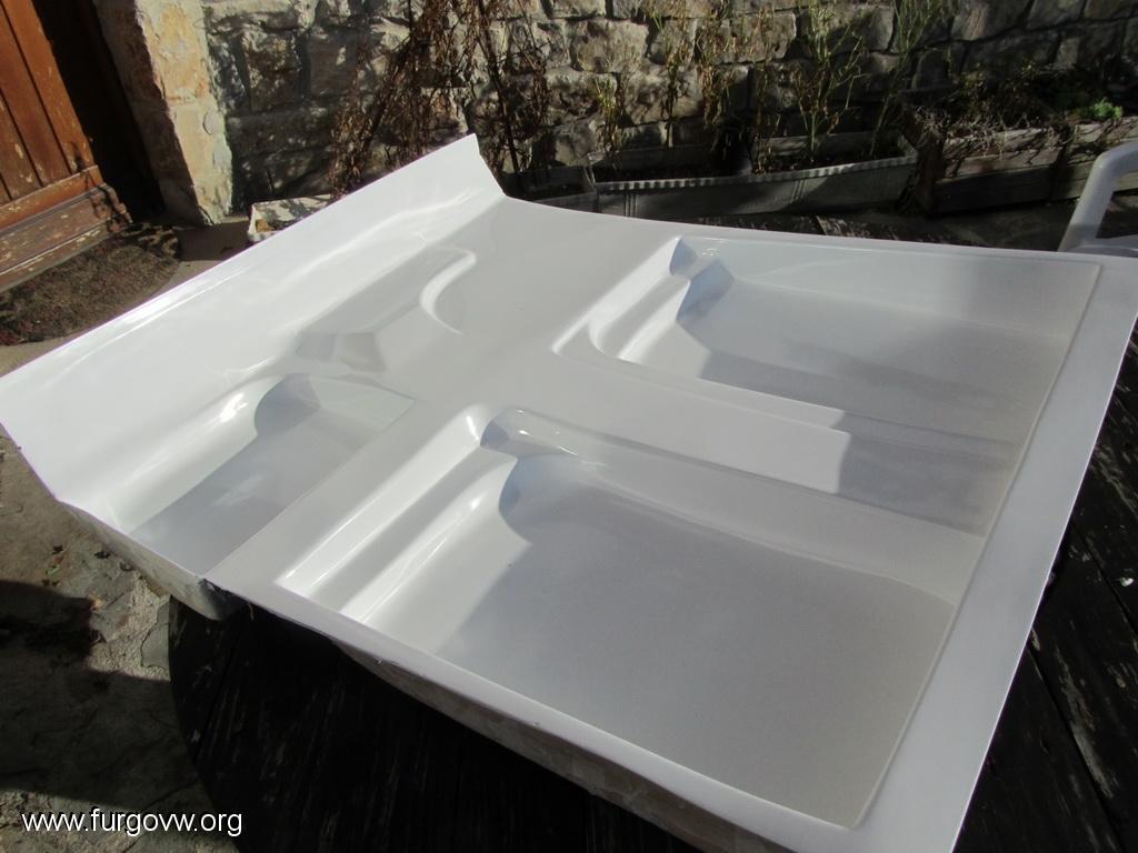

Bueno..... Los días son mas cortos y hace un frío que pela pero con unos días de vacaciones algo hemos avanzado!
Estoy liado  tope como para publicar pero todo llegará. Pongo algunos avances y al final una pregunta a ver si me dais luz alguno!!!!
El dichoso panel del baño despues de mas aparejo y lija y ya pintado. Estoy contento de como ha quedado.
planteado en  su sitio ( a falta de colocar bien colocado)

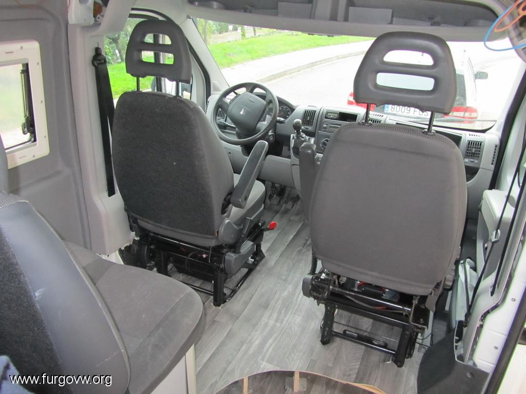

Suelo de cabina y sobre suelo salón planteado. Tambien se aprecia un poco del panelado del salón, con polipiel.

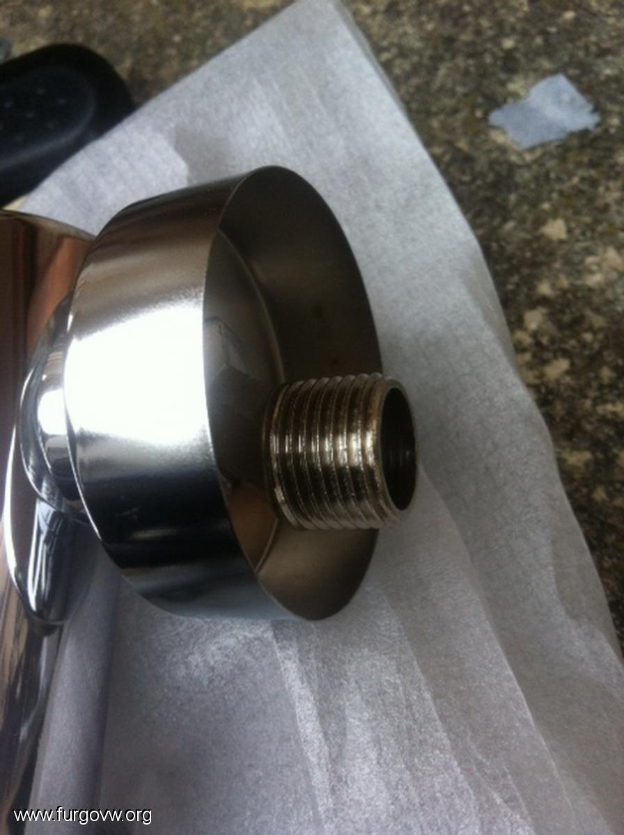

En el baño quiero poner un grifo estándar de baño, con la conexión de media pulgada macho:
Como lo conecto a la manguera de 10mm que tengo puesta en la furgo?
he ido a varios almacenes de fontanería/hidráulica y no tienen nada que me sirve si que sea la gran "chapu"
Como conectáis vosotros esto???
INNOVANS
irrintxi
Cita de: tioka en Diciembre 05, 2015, 00:58:05 am
Con algo así:
Exactamente es lo que busco. Y si puede ser acodado a 90º mejor. Pero solo encuentro en china..... :-(
INNOVANS
Yo creo que en los almacenes profesionales de fontanería tienen que tener, yo los he visto. incluso quizá en leroi merilin
irrintxi
Cita de: tioka en Diciembre 05, 2015, 01:03:09 am
Hoy me he recorrido todos los almacenes profesiones de la zona..... hay 1/2" a 8mm y 1/2" a 16mm pero nada  a 10mm.
Acabo de ver esto:
http://www.caravanas-sega.com/productos/categorias/agua/instalaciones-de-agua/racord-codo
A ver si me confirman el tamaño de la rosca que en la web no lo pone....
lisanlor
Cita de: irrintxi en Diciembre 05, 2015, 01:07:37 am
Acabo de ver esto:
Ese es 3/8
