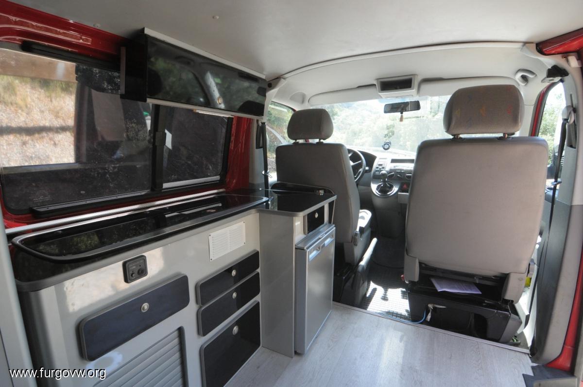

Buenas!
Soy Carlos, os presento mi furgo. La compré en marzo, y esta semana he acabado la primera fase, la que lleva trabajo. La verdad que si llego a saber el fregao que es no sé si me meto, muchas horas de trabajo. Te llevas un aprendizaje cojonudo aún y así, yo no tenía ni idea de nada, y he aprendido muchísimo a raíz de hacerlo todo yo con ayuda de amigos, que cada uno desde su oficio, me han echado un cable, y siempre fijándose mucho para luego poder hacerlo uno mismo.
Ahora me queda básicamente equipamiento que es más tema de dinero que de trabajo, poner el toldo, la calefa, placa solar, quizás algún día techo... Os adjunto fotos, porque seguro que a alguno le pueda servir. Os paso también otra cosa que me ha llevado muchas horas de mirar y mirar, presupuesto de lo que ha costado, y dónde lo he conseguido. A mi me habría sido muy útil como guía en su día, por eso lo comparto, si algun novato como yo quiere hacerse una idea... Seguro que faltan cosas, sobretodo cosas de herrajes etc que vas comprando según necesitas, pero lo principal está casi todo.

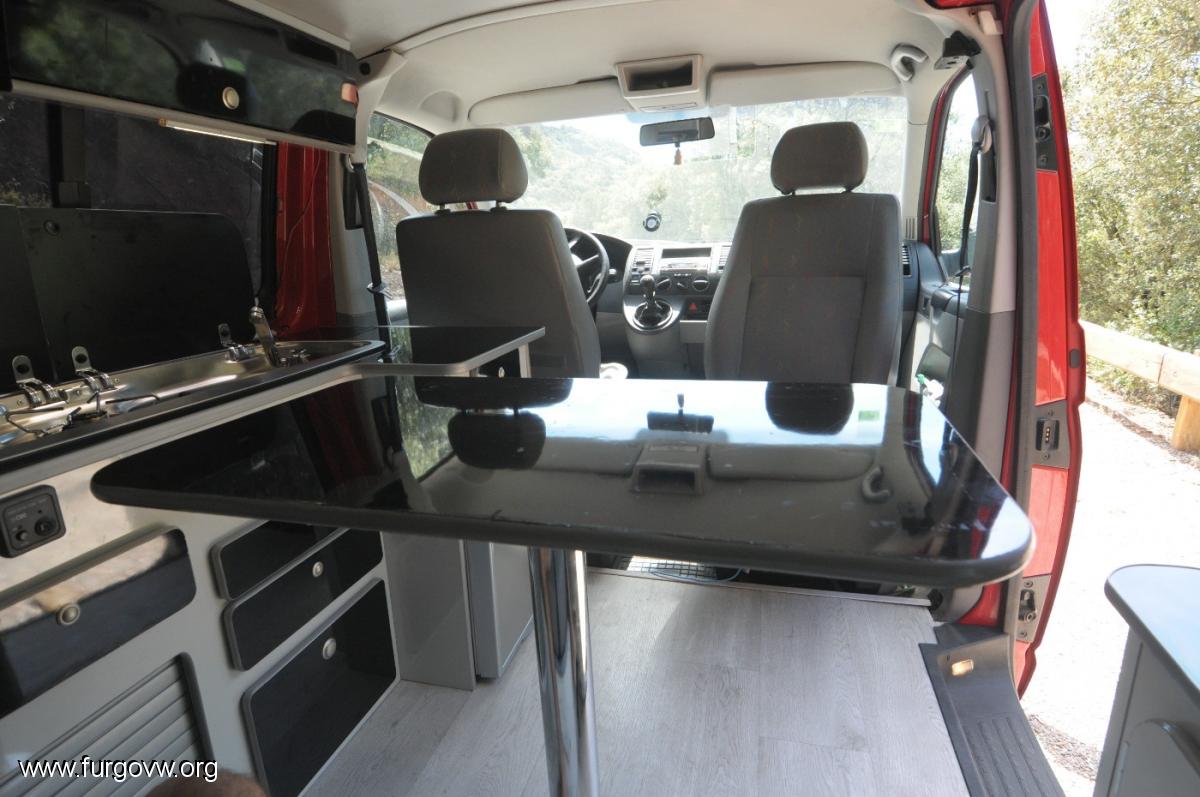

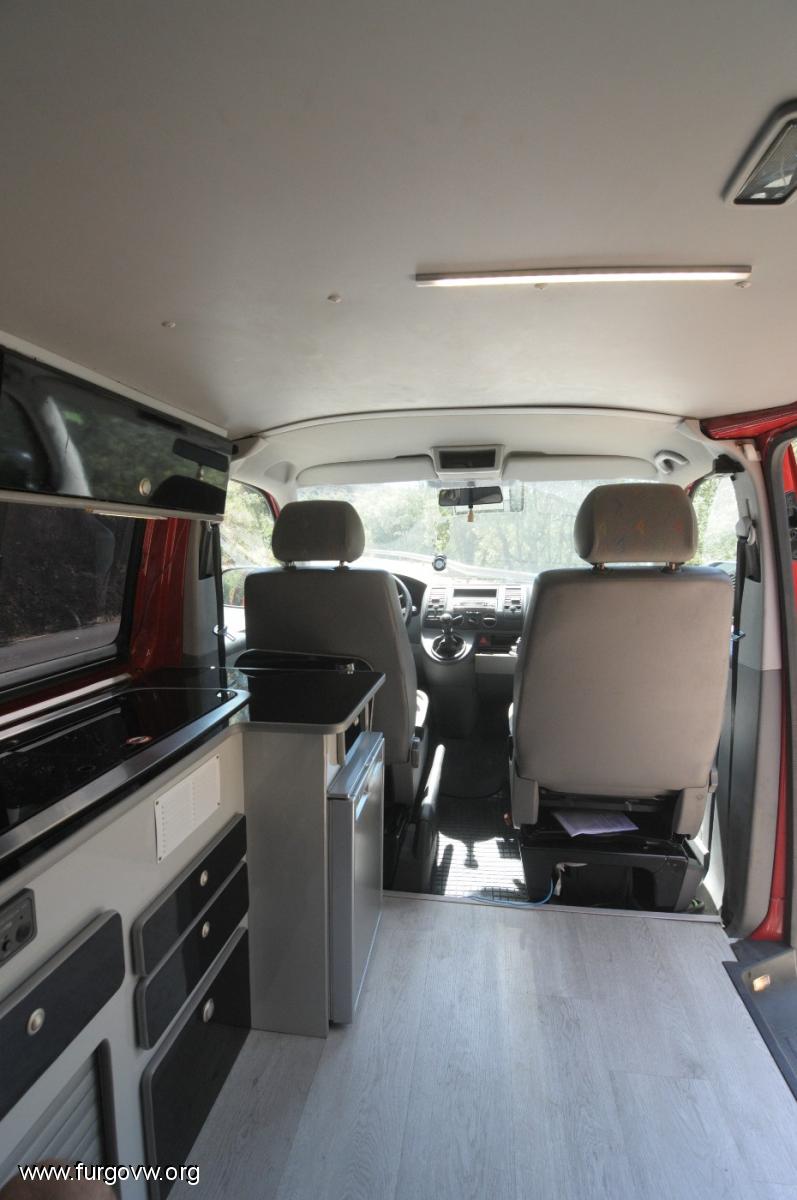

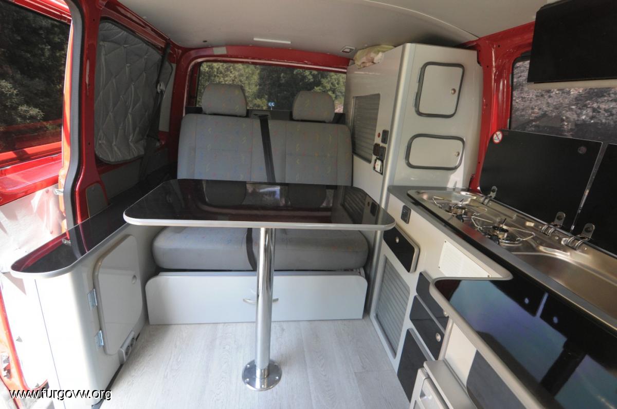

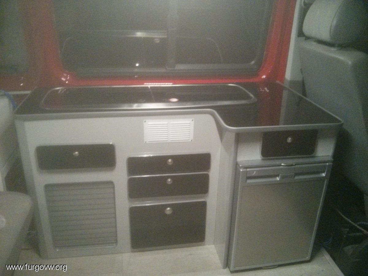

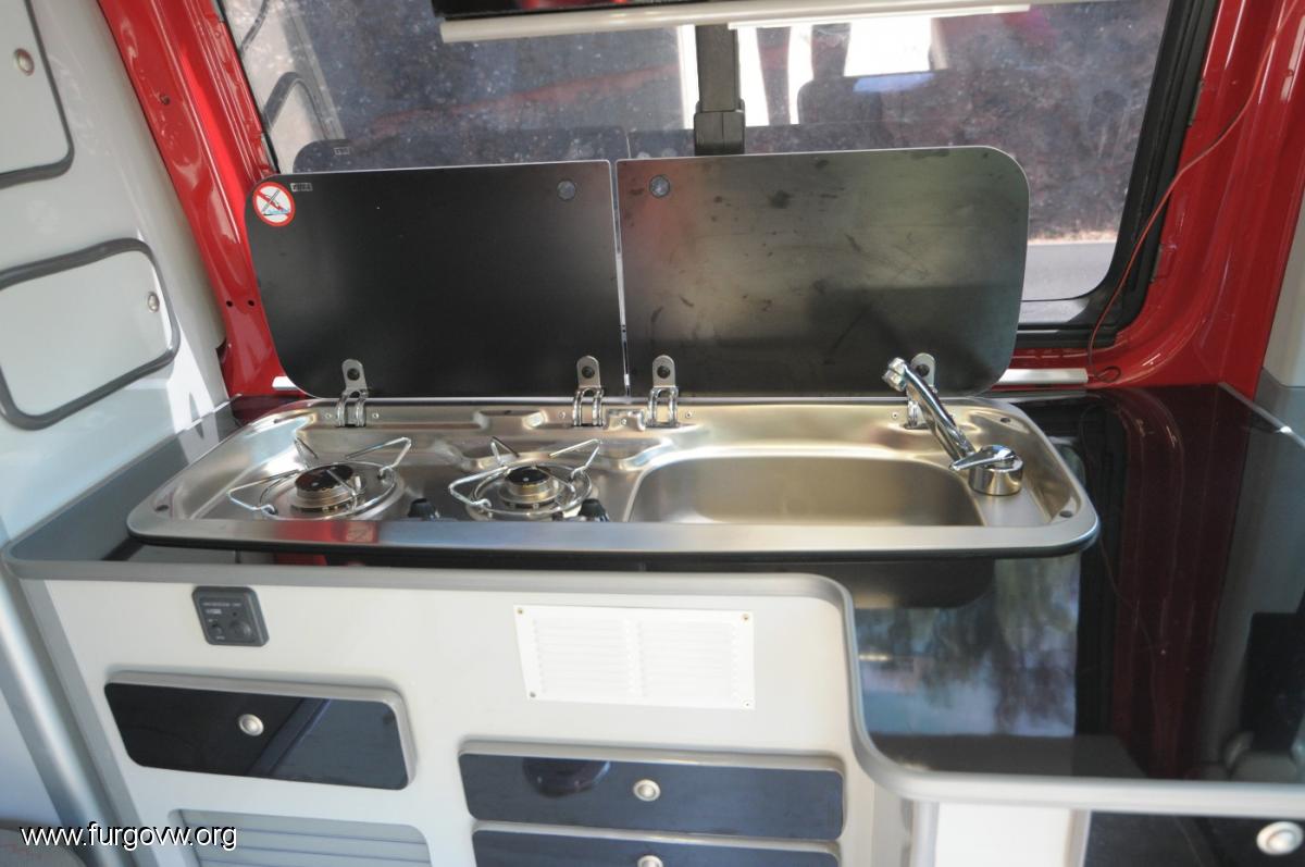

Al tema, ésta es la susodicha :)

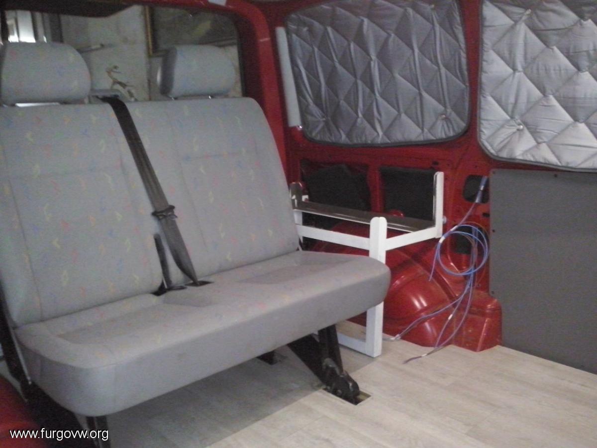

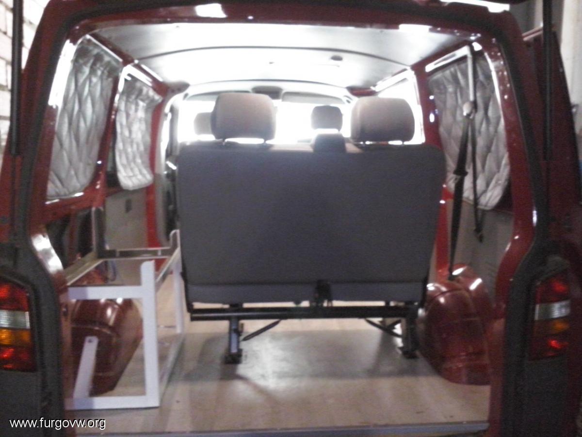

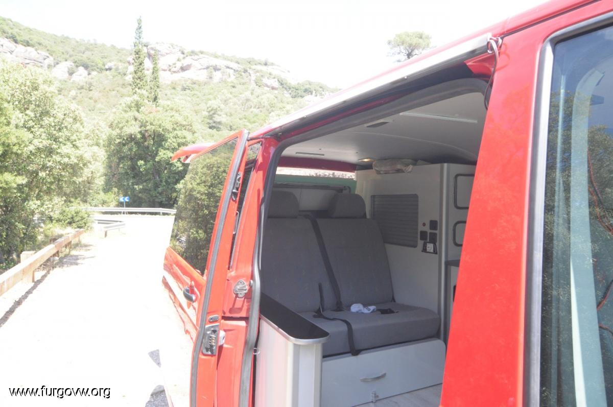

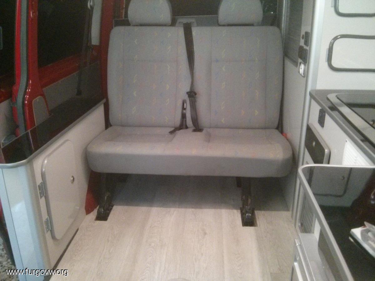

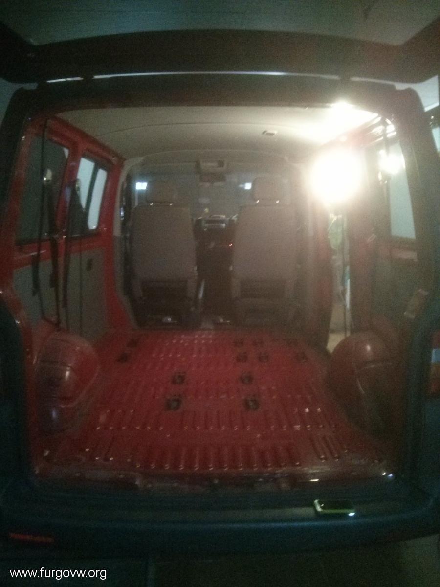

Al principio de todo lo que toca es desmontar todo, y cambiar anclajes para poder pasar el asiento de dos plazas de la segunda fila a la tercera a la derecha. Sólo hay que mover dos anclajes, dos coinciden. Si os fijáis, ya hay una marca en la chapa del suelo, cómo si ya estuviera preparada para eso, supongo que por otros modelos.

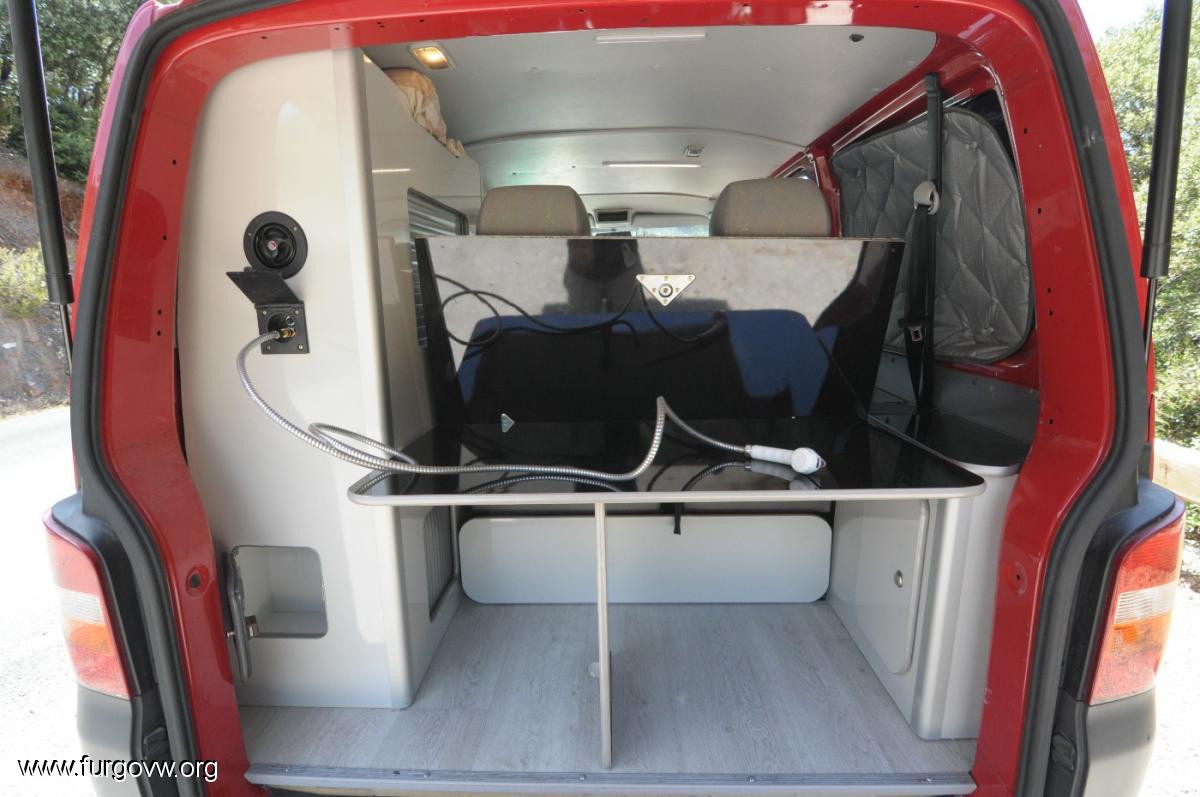

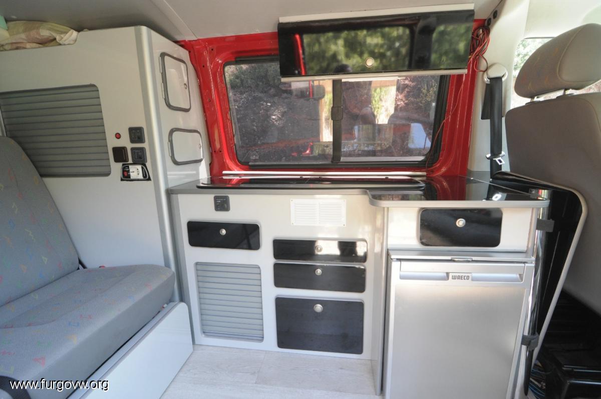

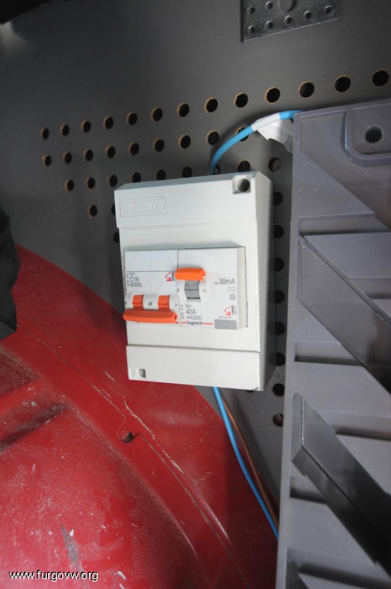

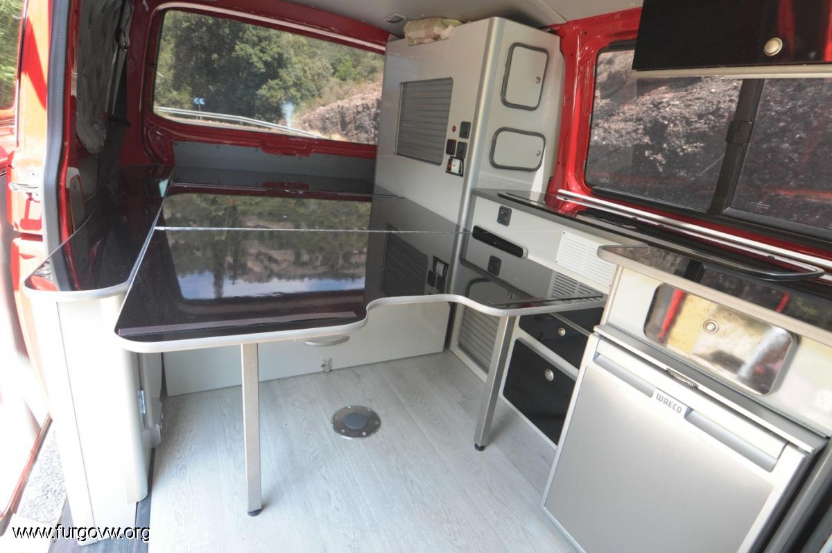

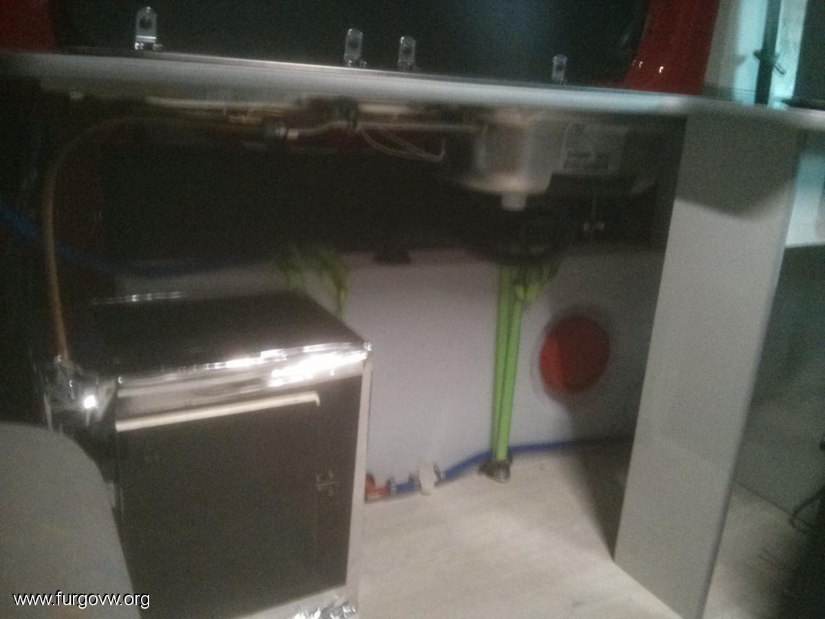

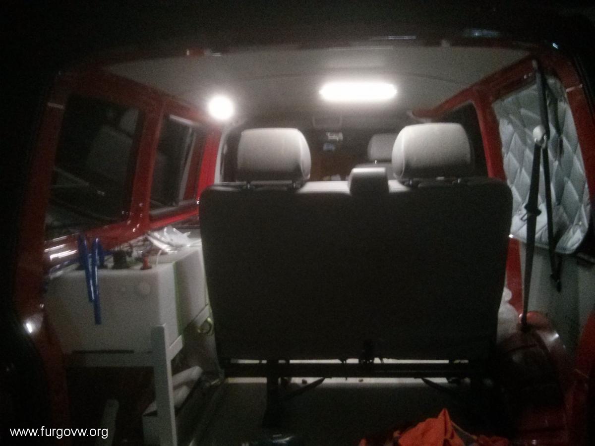

Después toca poner el aislante, en mi caso armaflex y parquet. Esto no tiene ningún secreto. Lo siguiente que me tocaba era buscarme la vida para meter ahí un depósito de aguas limpias grande, de 75L, ya que quería autonomía en ese aspecto. Le tuve que hacer la siguiente estructura, y la verdad que queda de lujo, entra el depósito como un guante. También hice el tema de ponerle la segunda batería y el cableado eléctrico y poner los leds.

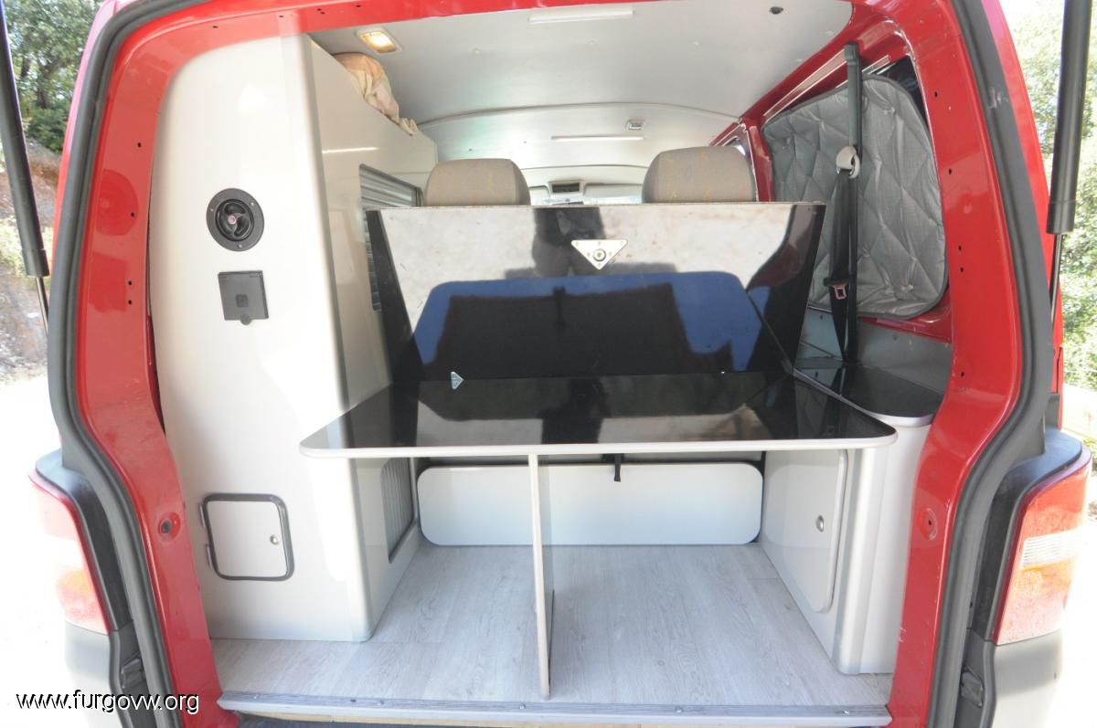

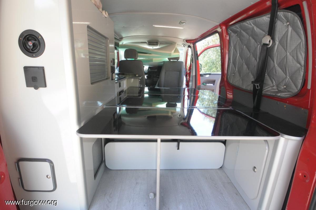

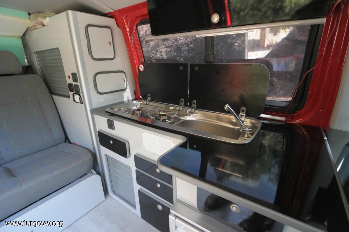

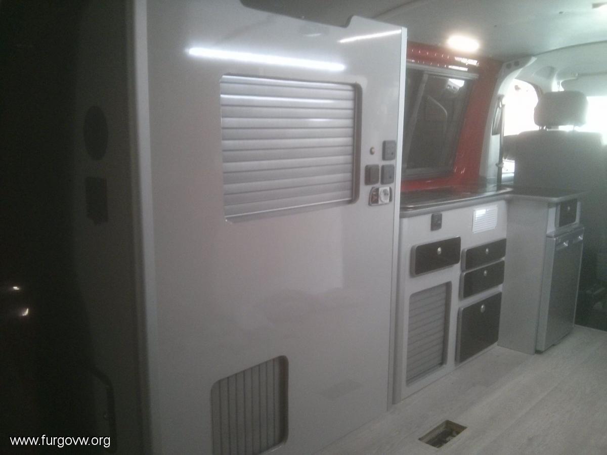

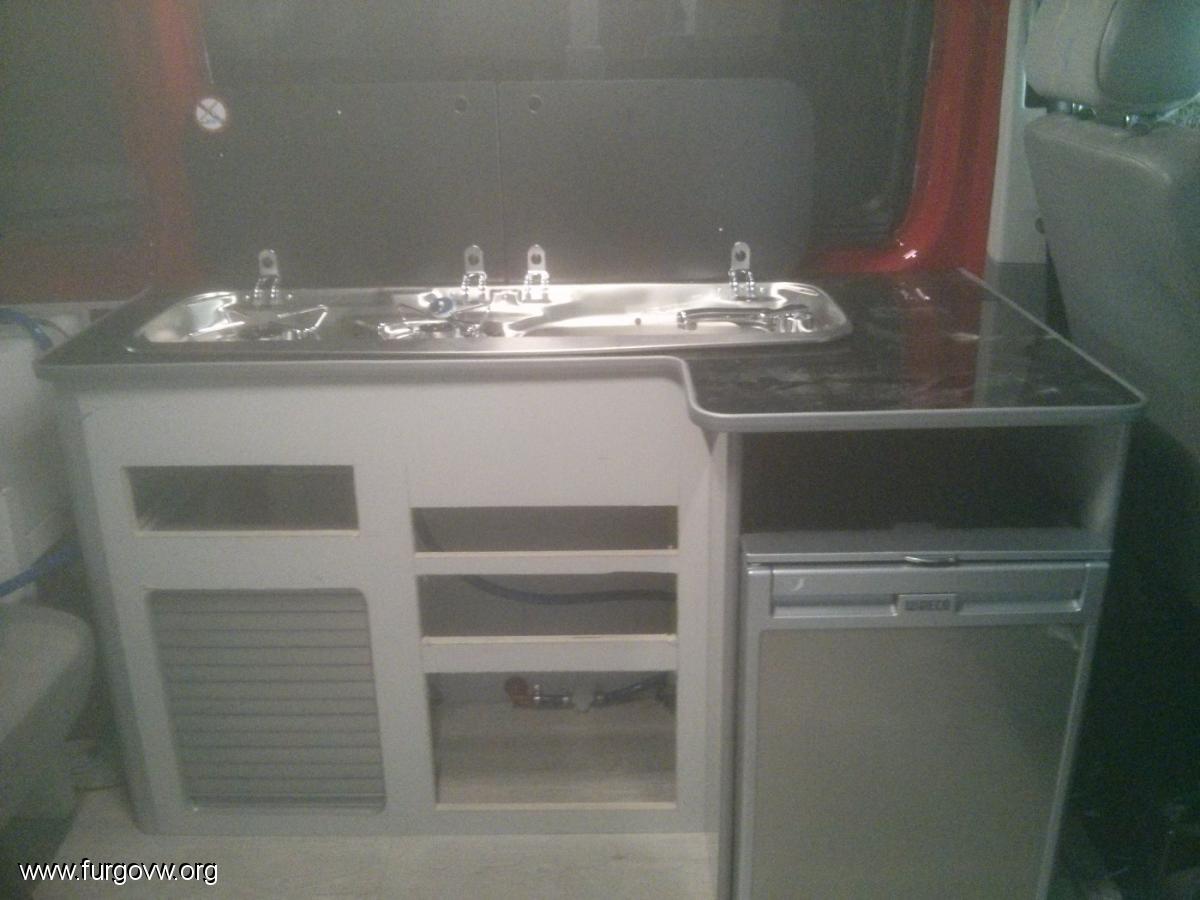

Acto seguido a por los muebles.

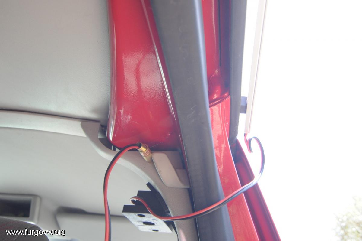

Esto es un conector jack que le puse para poder poner led en el extrerior con una tira de 1 metro con imanes. Con cable largo, para estar fuera lo puedo enganchar en cualquier lado de la furgo y tengo luz para hacer vida fuera. :)
Pues nada, de momento lo dejo aquí y me voy de vacaciones, las primeras en tiempo sin furgoneta, y es el primer verano que tengo una bien equipada jeje
Un saludo a todos, y si puedo servir de ayuda a alguien aquí estoy.
Saludos y nos vemos por ahí acampando!!
PD: una pregunta, se puede poner placa solar de manera que si algún día quiero poner el techo elevable la pueda desmontar y montarla en el otro techo? Gracias!!! :P
brumanuel
Tengo una T5 del mismo año y mismo color, pero que bien invertidos esos 4000€.
Enhorabuena, yo estoy a la busqueda de camperizar la mia, pero pagando..  :-X
Dvilrg
Me quedo muerto, acabado profesional compañero, creo que a estas alturas aún tengo cosas que copiarte.
Enhorabuena, ha quedado finisima.

Muy bonita y funcional la camperizacion. Una pregunta como vas a legalizar lo de retrasar el asiento, segun tenia entendido nose podia por el tema itv...
Enviado desde mi SM-N910F mediante Tapatalk
Vinagrete
Para el tema del asiento he utilizado anclajes originales, y los cinturones al estar a la misma altura que el de tres plazas el derecho ya vale y el que va con el asiento solo tuve  que girarlo. En septiembre homologo, tengo el tema medio preparado, me dijo la empresa que se encarga que no tiene porque darme muchos problemas, ya os contaré...

Súper bonita por dentro y bien aprovechada. Veo que has puesto un armario elevado detrás del asiento del conductos, y me gusta mucho la idea del armario estrecho al otro lado del asiento trasero. El acabado es impecable. Ahora toca disfrutarla.
