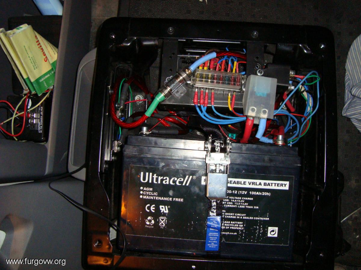

Cuscus meter ahí la batería no fue fácil... Tuve que desmontar el asiento entero, poner la batería, y volver a montarlo. Contando que también me fue necesario cortar un poco la goma-espuma que hay en el suelo y un capuchón de hierro con un tornillo (no sé para qué posible uso estaba allí)  que tenía la chapa, sino me pasaba de altura y no me giraba la plataforma giratoria. Fue un poco show pero al final se dejó  .palmas  Ah, y tumbada de pie ni de coña. Un mm más y no la meto jiji
No se como has podido meter eso alli, yo he calculado que 35cms de largo no cabe con 23 de ancho, y tu has metido 39cms eso si con un ancho de 19 cms, y me cuentas que el problema es el alto que tumbada en tu caso es 17,5, yo tengo 17,2 y de altura justa pero yo no he cortado nada. hablo de la bateria que yo tengo ahora que me cabe justa, la ultracell de 100, pngo foto. Por cierto el capuchon ese de hierro con el tornillo, es un punto masa. Saludos
