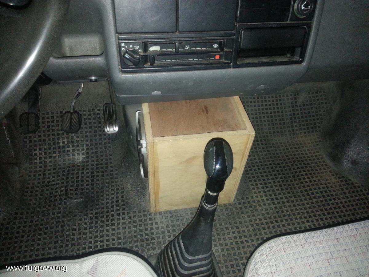

Papolin, yo los tenía así, creí que es una buena opción si tienes espacio delante de la palanca de cambios.
No llegué a tapizar el cajón pero sonaba muy bien, lo había hecho el anterior dueño.

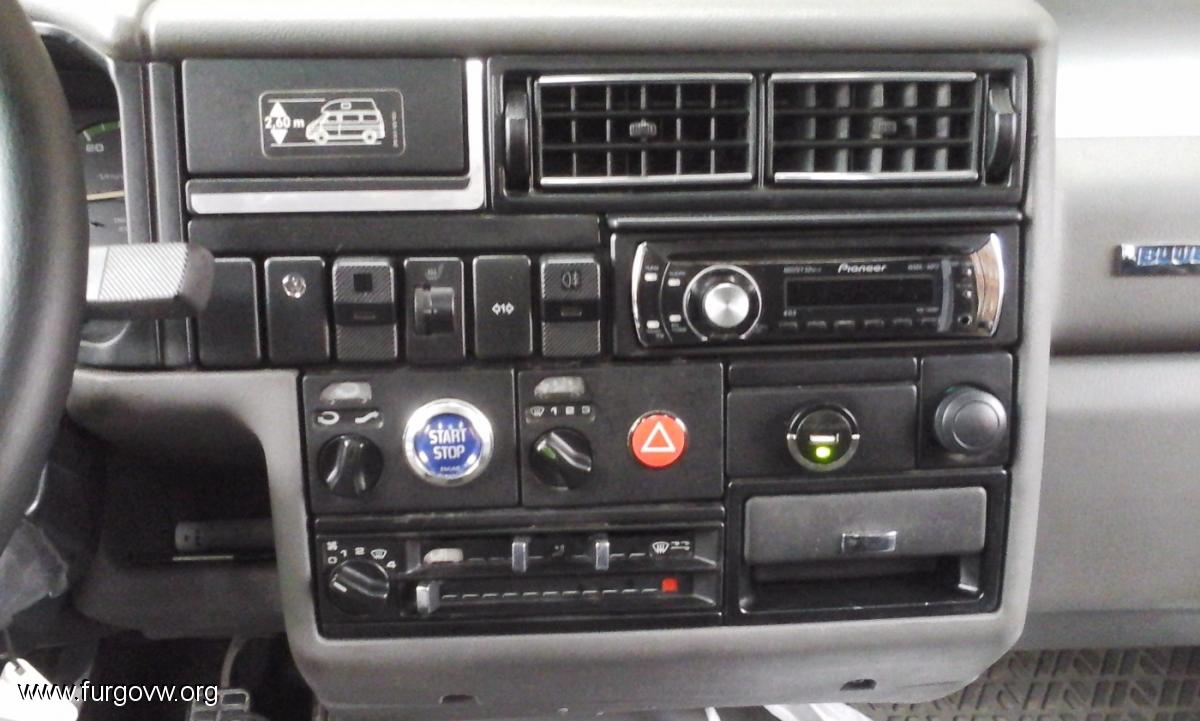

papolin
No Rodelu, yo no lo tengo como tú, quería decir que tengo los altavoces en el salpicadero, en el lugar correspondiente de serie, uno a cada lado. La foto era para que se viera la fuente (el aparato).
No obstante, si con lo que has hecho suena bien podría ser para tenerlo en cuenta, pero a priori yo lo que veo es que pierdes el efecto de stereo.

Cuando puse que los tenía así me refería a mi foto, recuerdo que sonaban bien, no le presté atención al efecto stereo así que no sabría decirte acerca de eso, aunque si mejora mucho el sonido tal vez te compense.
