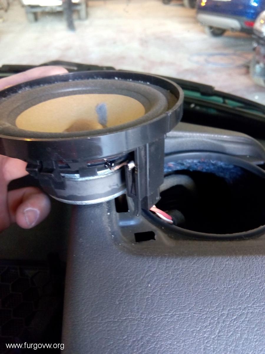

Queda a la vista el altavoz y haciendo un poco de fuerza también sale(encajado tmb a presión)

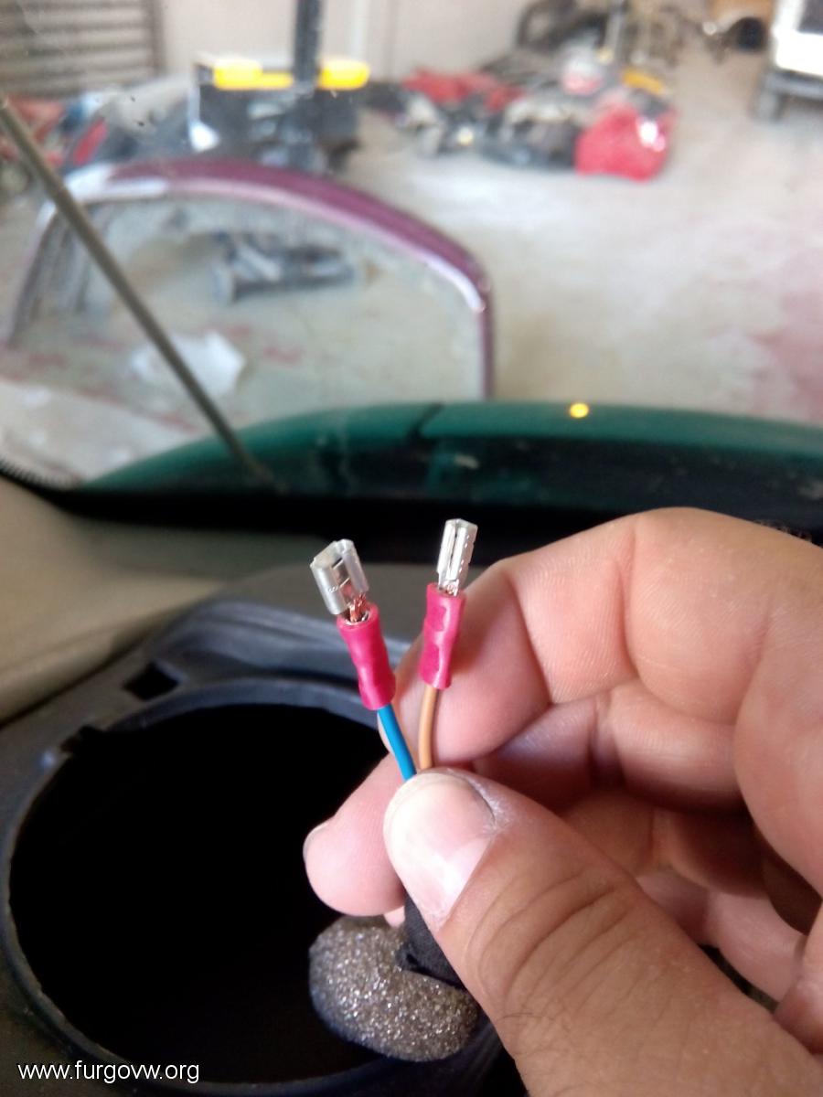

Una vez fuera,si no teneis adaptador de la ficha a terminal(he visto que los venden)para los nuevos,cortais los cables a ras de ella y le poneis los terminales(yo he puesto unos sencillos)creo que venden unos termo retráctiles que deben ir mejor,siendo el positivo mas ancho que el negativo
En mi furgo(t4 transporter del 2003 los cables negativos son los marron/azul y marron/gris (eso me ha dicho un mecánico del grupo vag)

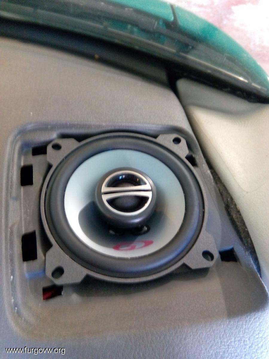

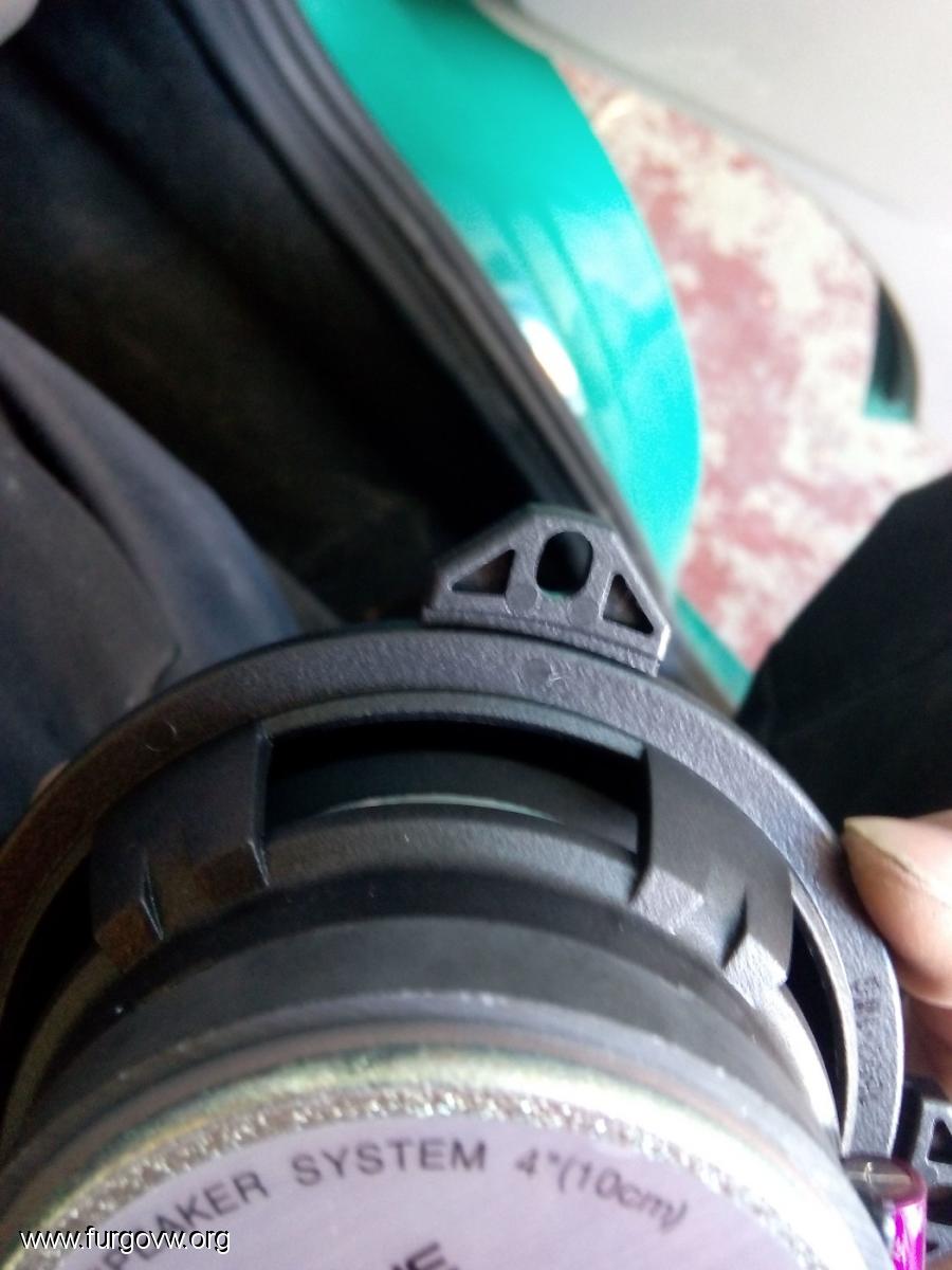

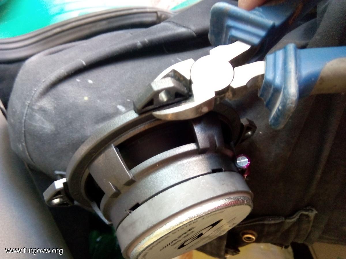

Una vez hecho esto,procedemos a presentar el altavoz en su nuevo lugar de residencia ;D y veréis que sobran pestañas ya que si no luego no entraran los embellecedores
Yo he recortado 2 de ellos y así encajan bien

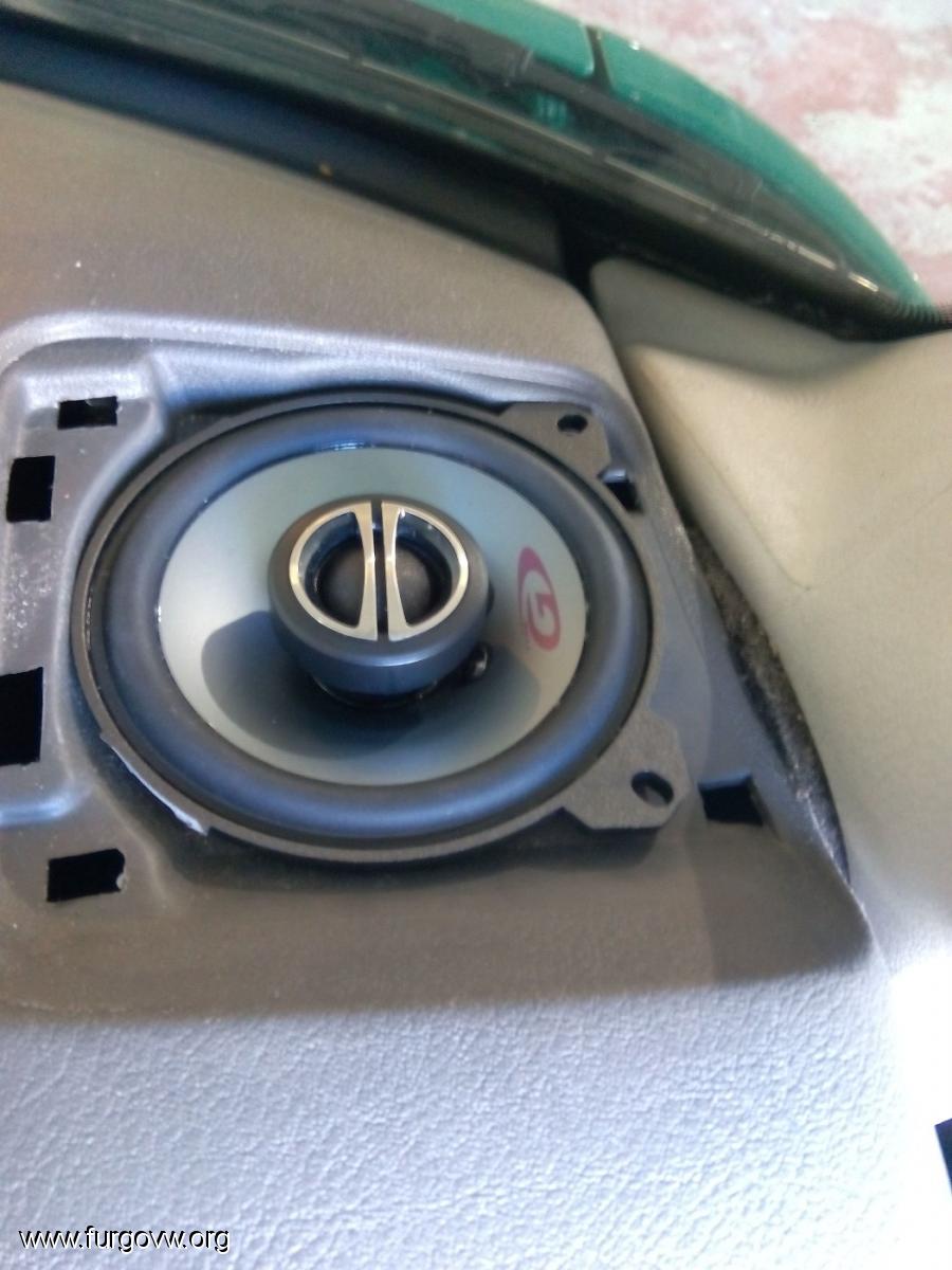

una vez hecho esto,comprobáis que los terminales quedan bien sujetos,en mi caso el negativo quedaba un pelin suelto y con un alicate lo he apretado con cuidado hasta que he comprobado que quedaba firme.
Volvéis a hacer lo mismo a la inversa y a rular

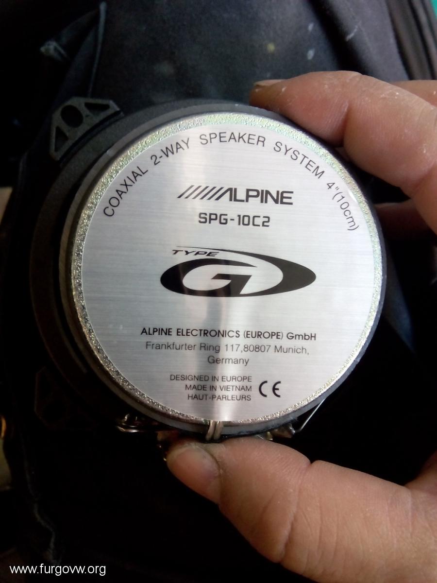

P.D. Respondiendo a tu pregunta Glazcano,yo he comprado una pareja de altavoces Alpine por 38€ que tienen buena pinta
Solo decirte que menuda diferencia a mejor,en comparacion a los de origen y eso que yo tengo  puesto un loro vintage,jajaja!!! .meparto .meparto

Tienes los mismos altavoces que yo, jeje, suenan de categoría por el precio que tienen. La única diferencia respecto a mi es que yo no le recorté las pestañas. Como vi que pesan un poco y al ponerlos no se movían, se han quedado sin agarrar y hasta ahora ningún problema.

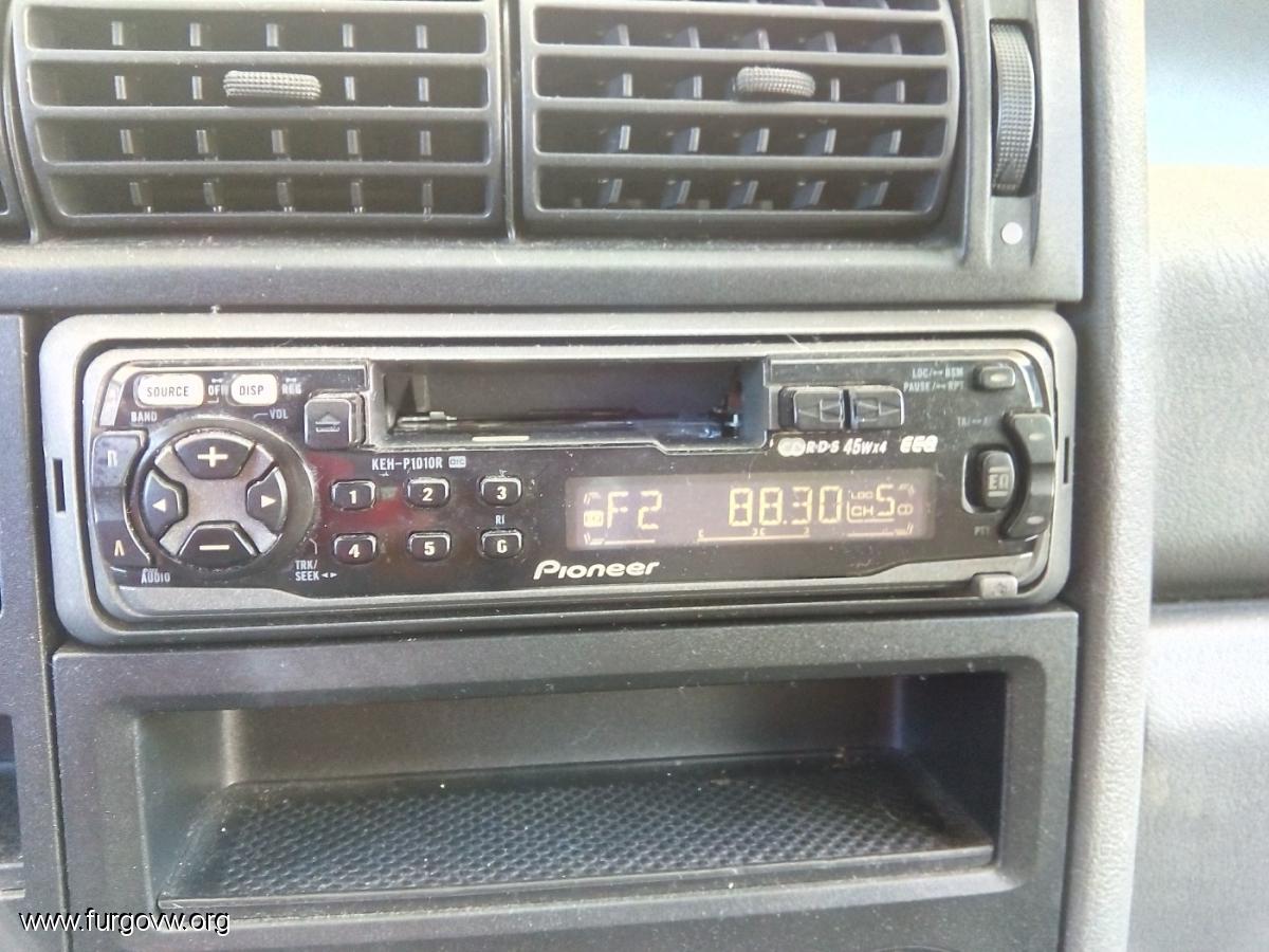

Esos pionner son los que también puse yo. Metí radio Sony USB y cambió todo a muchísimo mejor pero como quiero más, estoy ahorrando para pillarme una etapa y meterle  un par de 6x9 atrás y un bombo sw de 12".

Pues yo también lo hice, puse unos Alpine muy parecidos a los tuyos pero algo superiores, de 2 vías y algo más de potencia, mejoró algo la calidad del sonido pero aun así no se oye nada bien. Soy bastante exigente con la calidad del sonido, pero hay veces que la música llega incluso a molestar por la escasa calidad del sonido. Detrás (en el armario altillo) tengo unos Pioneer bastante potentes. No sé si hay manera de mejorar el sonido de algún modo (que no sea agujerear los paneles de las puertas) o es que las T4 son así.
La fuente, aunque sencilla, tampoco es vieja.
