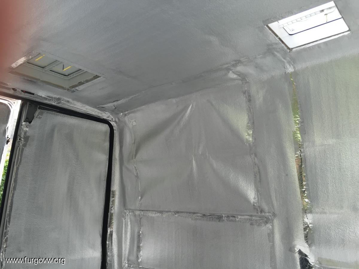

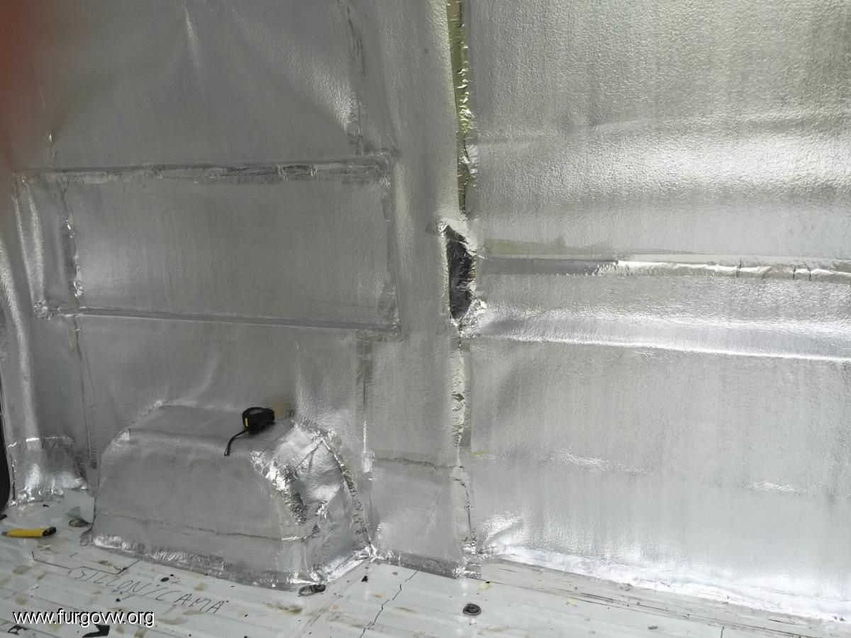

tambien le e puesto el deposito de sucias,,,pero no tengo fotos..
mañana empiezo con la instalación electrica,,,desearme suerte!!! .palmas
