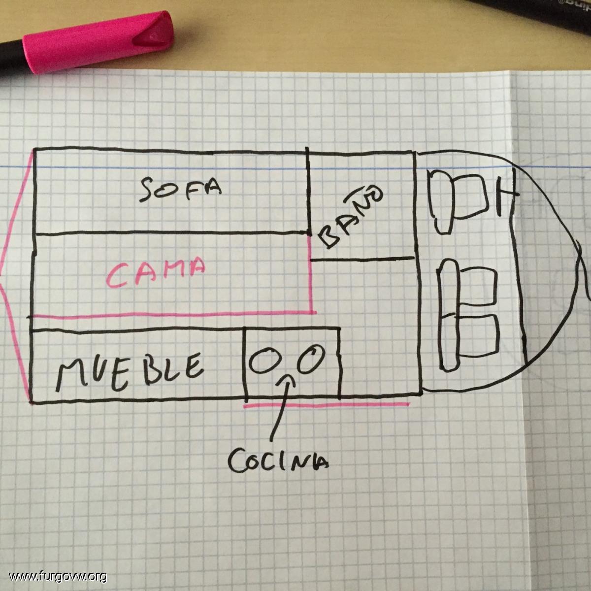

aunq no es muy grande,,m gustaria poder poner un pekeño baño, sofa/cama, cocina y los muebles q pueda,,,el diseño tampoco lo tengo claro, no puedo poner la cama atras a lo ancho, mido 1,83 y creo q estaria incomodo,,alguna idea por aki??? gracias de antemano

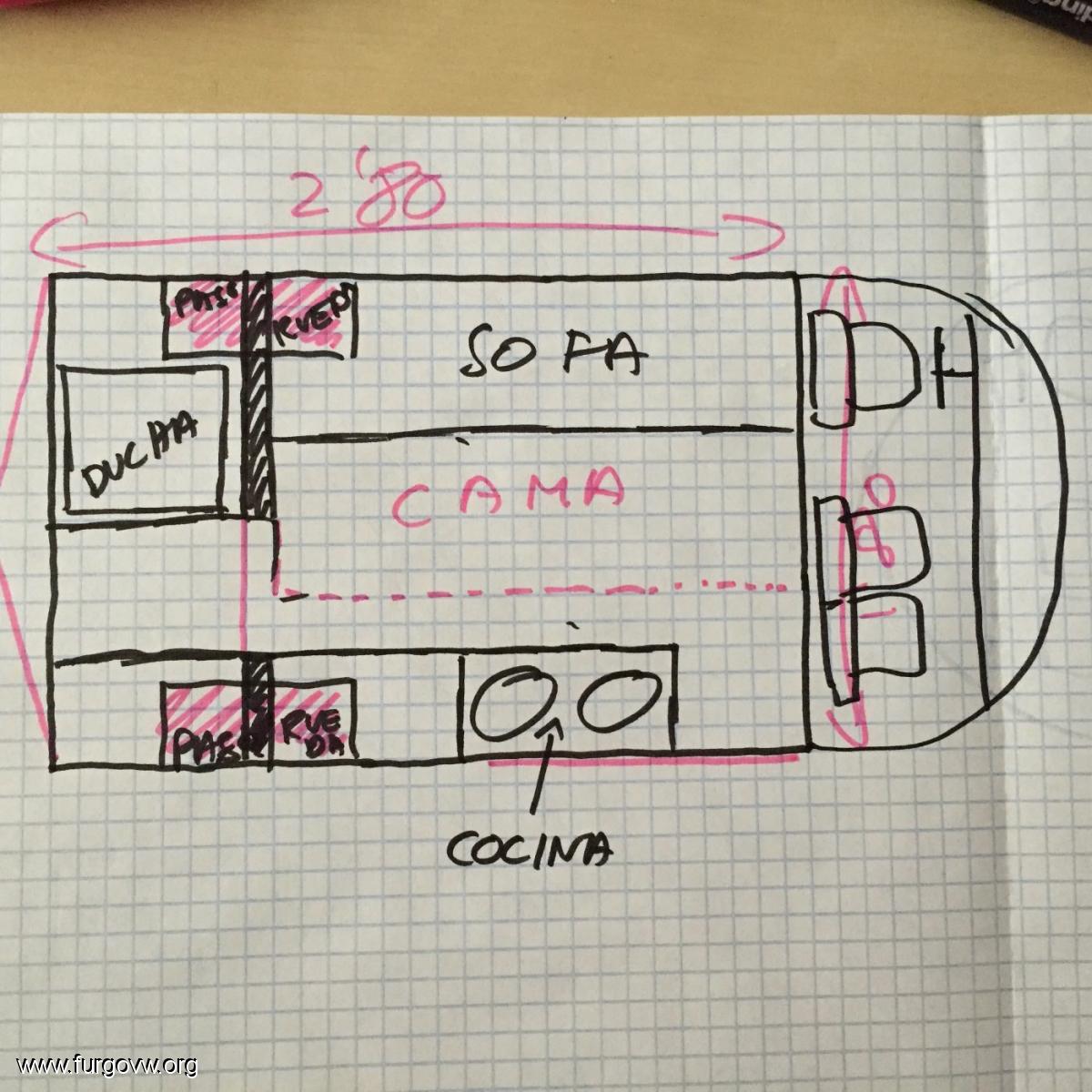

he hecho un par de crokis de como podria hacer la distribución,,,q opinais vosotros???? cual creeis q es la mas acertada???
trufus
Tengo en mente una camperización muy parecida para una Ducato l2h2 o incluso l1h2. Según lo planteo yo, creo que la cocina, dado que es una 3 plazas, la situaría en vez de en la puerta, detrás del doble asiento delantero, así abriría más espacio, que siempre se agradece en una furgo no muy grande. Yo mido 1,85 y todavía no he perdido la esperanza de dormir a lo ancho, buscando un modo de que la cama quede a la altura más o menos de los huecos de ventanas traseras y reduciendo al mínimo el espacio dedicado en esa zona a aislar y panelar (dejar solo una capa de algún aislante fino y resistente y no panelar) creo que los de tu altura y la mía podríamos dormir ya que creo que se puede conseguir 1,85 de ancho. En caso de hacer la cama así, a lo ancho, y usando el mismo sistema de dobel hoja que planteas en tu plano, el armario lo pondría en el lateral izquierdo, después de la ducha y así se conseguiría un buen espacio diáfano en el centro de la furgo.
Un saludo!

Lo que dice Trufus de poner la cocina detrás del asiento doble delantero esta bastante bien, colocar el baño y la cocina juntos simplifica bastante la instalación de fontanería.
Tampoco iría mal una distribución a lo James Cock antiguas, con el baño y la cocina atrás y el sofá-cama delantero lateral
Otra opción es la distribución de las Sven Hedin, que llevan también la cocina y baño atrás pero en vez de sofá largo lateral llevan salón-cama delantero

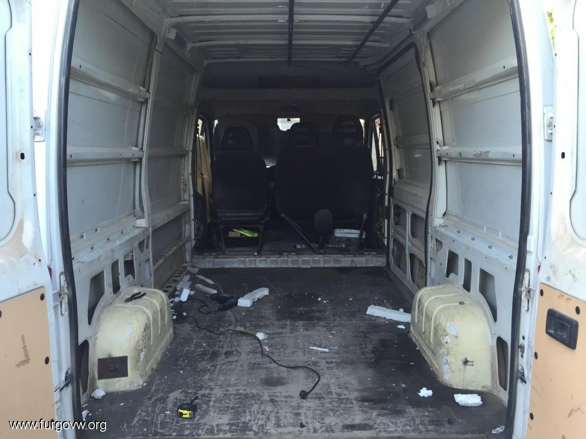

ya e kitado el panelado y el separador de carga,,e vuelto a medir para ver si podria dormir atras a lo ancho y siiiiii  :D voy a cambiar la distribución del interior y a ver q sale,,,mañana  toca un dia feo d limpieza .panico.
