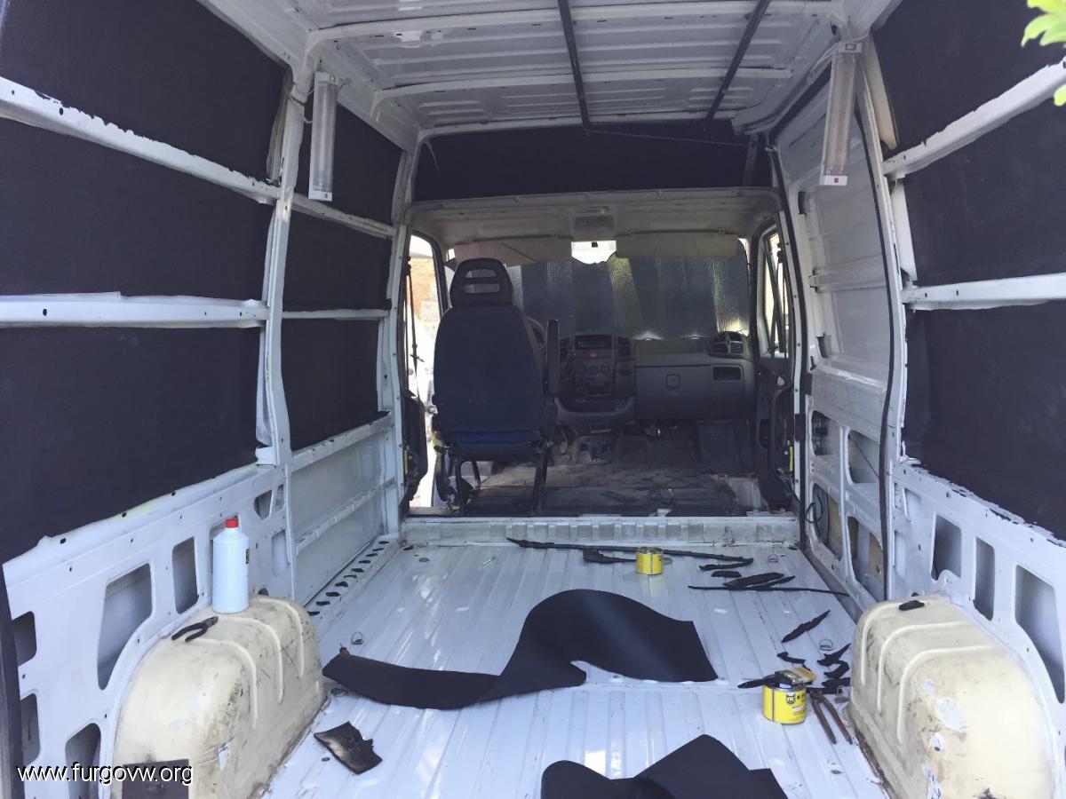

vaya furgos guapas q os currais!!!! q envidia dais.. yo estoy liado con la limpieza a fondo, q madre mia la de mierda q tenia,,mañana m pongo a aislar todo lo q pueda excepto los huecos d las claraboyas y ventana, creo q pondré 1 claraboya de 28x28 para el baño y otra de 40x40 para encima de la cama,,suficiente no?? y a ver si encuentro alguna ventana para la puerta corredera

Deberias poner una claraboya en el salon,no veas como se agradece la luz,respecto a la placa es mejor poner todo lo que tengas que abrir o taladrar chapa porque asi haces la prueba del agua,no sea que se te valla a colar agua por algun lado y con el aislante no te enteres.

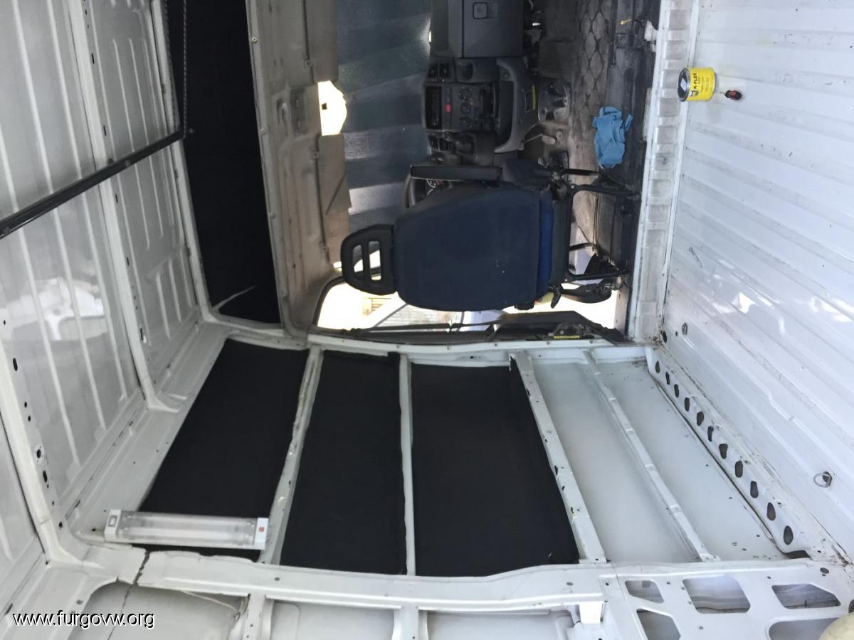

aki liado con el aislamiento
