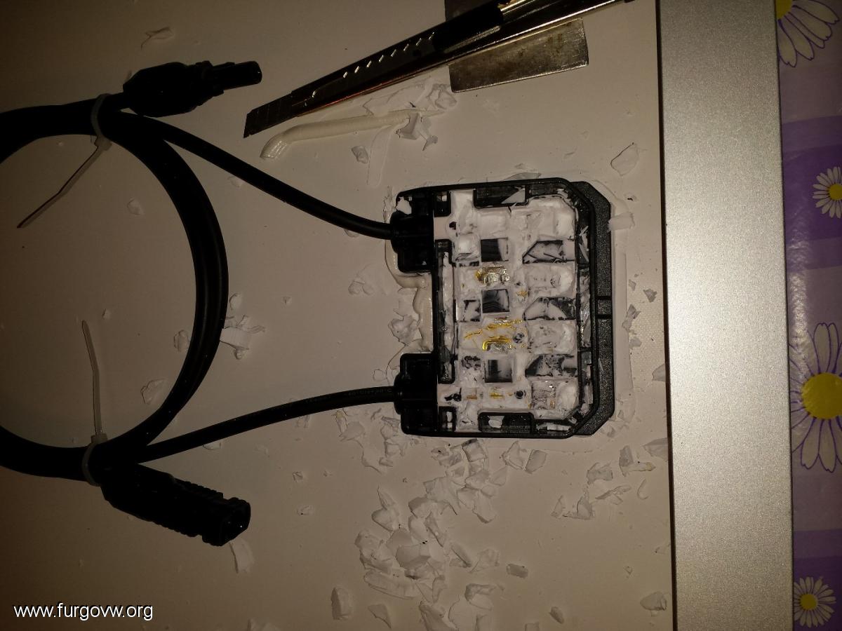

furgofante
Febrero 18, 2016, 20:32:02 pm #113 Ultima modificación: Marzo 02, 2016, 11:15:25 am por furgofante
Otro problema: la caja de conexiones viene llena de silicona ..estoy vaciandola  para ver la conexiones  :-\
perroflautero
Uff, que mierda eso de llenar la caja de silicona ¿de que marca es la placa o donde la has comprado? eso no debería hacerse.
furgofante
perroflautero
Joder, pues se me han caído, con lo que me gustaban esas placas no me esperaba algo así. Les voy a mandar un email preguntándoles por esa chapuza, es una pena joder una buena placa con un detalle tan poco profesional.
furgofante
Yo tb voy a hablar con ellos. Espero que me manden una caja nueva sin silicicona. Supongo que con dejar un trozo de las láminas de conexión será suficiente? Lo justo para poder soldar los cables nuevos.
alex309
Pues informarme ya que yo y colegas nos hemos pillado esas y funcionar funcionan bien, pero no se que conseqüèncias  negativas puede provocar el silicio ahí.
Por otro lado, seguro que te dan alguna solución, ya que por lo que sé, las placas las fabrican ellos.
perroflautero
Con lo justo para poder soldar es suficiente, seguramente debajo de la caja hay un trozo lo bastante grande.
No entiendo el porque de llenar la caja, es la misma que utilizan todos los fabricantes de placas y son estancas, no hay ninguna necesidad de hacer eso. Lo dicho, una chapuza sin sentido, que lastima.
