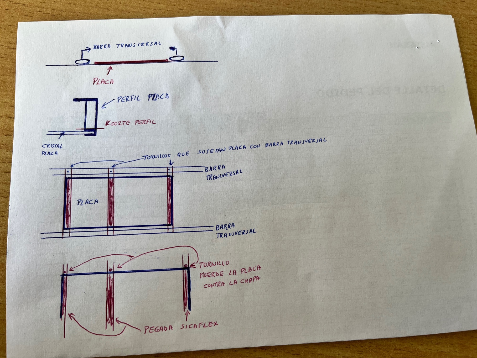

Tenfo esta idea en mente para una placa solar rigida
montarla entre las bacas transversales(imagen 1) para apeobechar la aerodinamica;  desmontar el marco pero solo un trozo(2 imagen)
Poner unas placas de barra transversal a transversal pegar la placa y en los bordes poner un tornillo para fijar la placaa a la barra (imagen 4)
Luego fijar las placas a la barra transversal con tornillos(imagen 3 )
Alguien ha hecho algo asi? Ideas problemas?? Suferencias
con la viano fun hasta donde llegue
