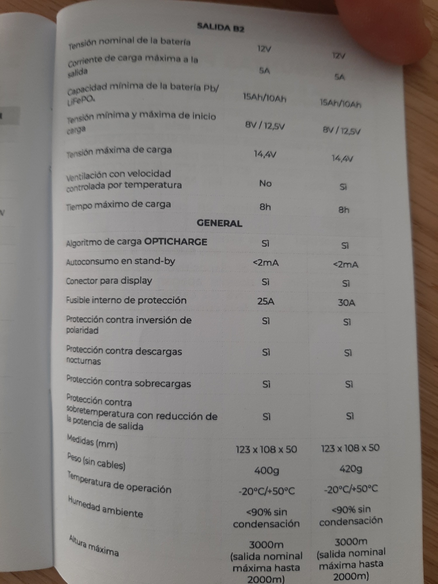

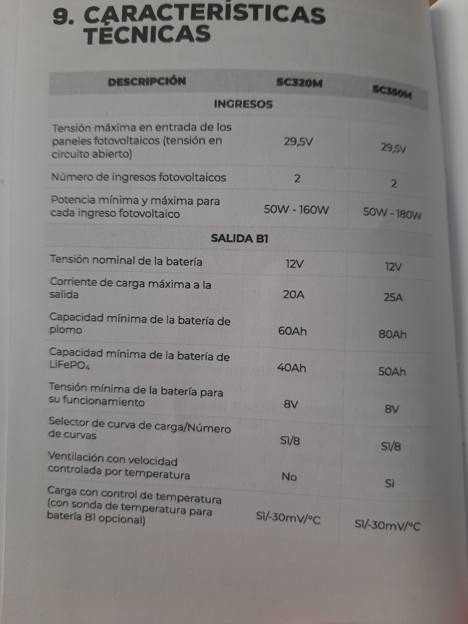

Pues me he calentado y he comprado otro suncontrol2 he pedido el mismo el SC320M pero me han mandado el modelo superior el SC350M. Son casi iguales solo que el sc320  soporta una potencia de entrada de 160w y entrega una corriente max carga a la salida de 20A y el modelo sc350 soporta 180w potencia max de entrada y corriente de carga max de salida de 25A.
Llevo montada una placa de 150w y una bateria AGM de 100Ah.
¿Creéis que puedo tener problemas por montar este regulador en vez del que me montaron inicialmente?
Me da miedo que lo 25A de corriente de salida, 5 amperios mas que el modelo que llevo ahora me puedan chamuscar algo.
Os dejo una foto de las características de los dos modelos.
Muchas gracias por la ayuda y los comentarios de antemano.
Salu2
abasel
Puedes montarlo sin ningún miedo
Makysp
No vas a tener problema, además, por lo que especifican, éste controla la ventilación según la temperatura.
Enviado desde mi SM-G950F mediante Tapatalk
zitrico
Si la teoría es que es mejor pero me ha frenado el tema de los 25A de corriente de salida.
Esa corriente que hace... cargar mas rápido la batería??
Perdonar mi ignorancia
Makysp
Agosto 11, 2021, 17:45:17 pm #5496 Ultima modificación: Agosto 11, 2021, 17:54:25 pm por ajgmaky
Esos 25A será el máximo de potencia que podrá entregar el regulador en carga, pero con tu configuracion de placa y batería no creo que notes la diferencia con el de 20A.
zitrico
Vale entonces no voy a quemar nada no???
Jajaja
A ver si montando este regulador solución el problema.
