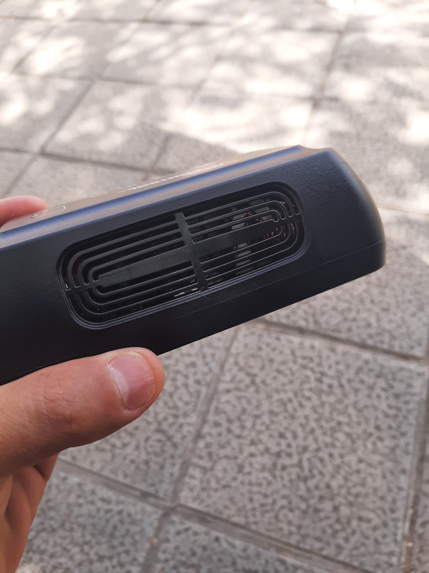

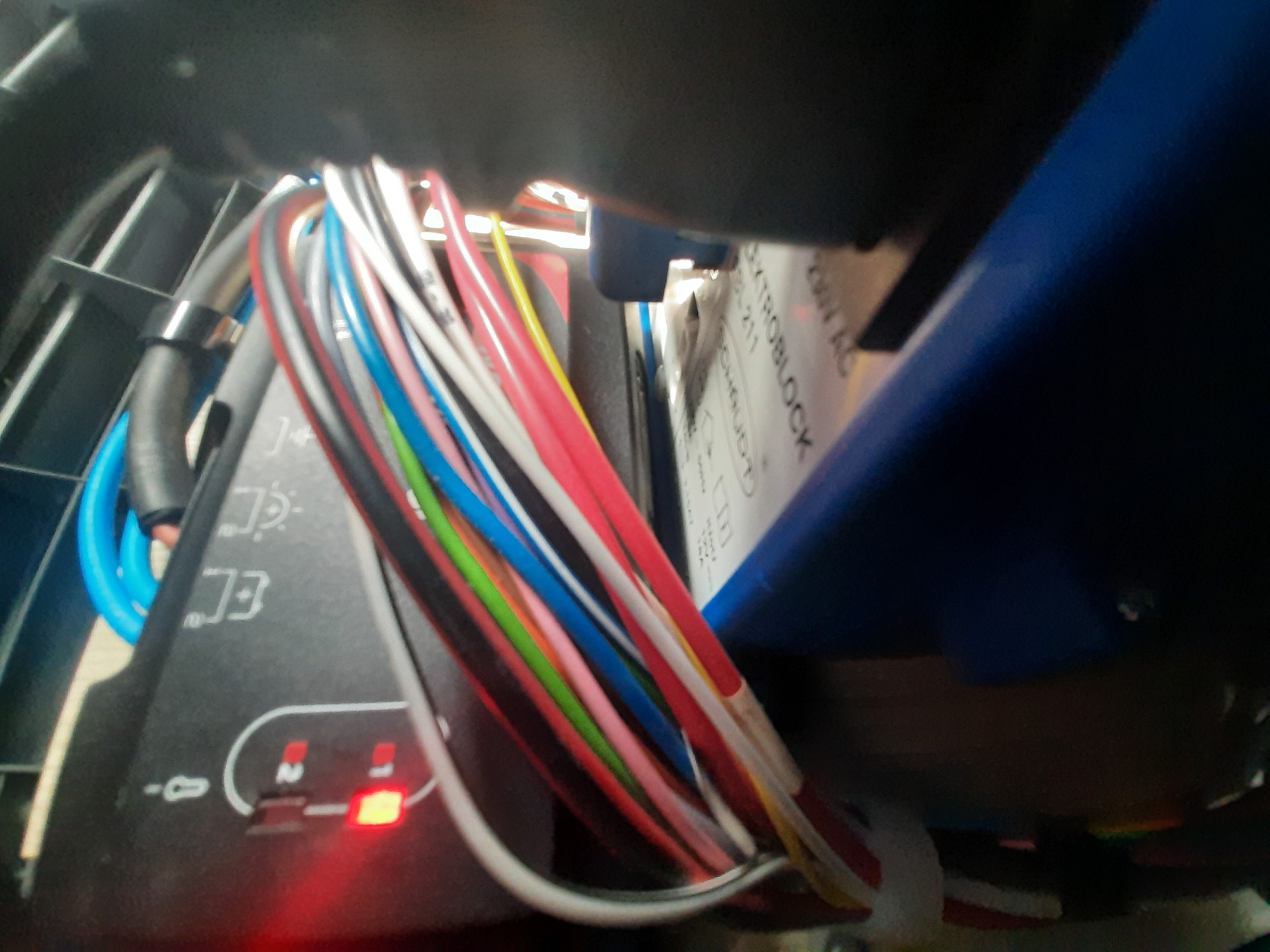

Pues ala ya he cambiado el regulador de carga.
Venia con el suncontrol2 sc320m y lo he cambiado por el sc350m. Segun el manual soporta hasta 180w vs los 160w del que traia. Da mas corriente de carga 25A vs 20A y tiene ventilador para controlar la temperatura.
Me ha pasado lo de siempre. He conectado los cables y se ha puesto a cargar de inmediato. De momento no se ha fundido nada jajaja.
Ahora mismo a la sombra tengo una tensión de salida para la batería del habitáculo  de 13.12v y para la batería del motor de 12.39v. La de entrada de la placa varia entre 16 y 14v y pico no esta quieta esa medida.
Veremos si al ponerse en modo inactivo por la noche funciona o se queda pillado durante días como hacia el otro.
Comentar que:
Las masas son comunes comprobado con el polimetro.. aun así he puesto cada cable donde indica el manual.
Algo de consumo tiene el propio regulador en el manual aconsejan desconectar el negativo en caso de no usar la furgo por largos periodos.
Una pega que le veo a la instalación es que va muy pegado al electroblock y la ventilación de que tiene en la parte de atras el regulador se ve muy reducida. No se si eso puede darme problemas.
No se si en la foto que mando se aprecia.
Si con este cambio sigo con el mismo problema ya no me queda otra que esperar a que me lo vena en la casa en septiembre.
Gracias a todos por vuestra ayuda y comentarios.
